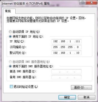

3.设置 PC 本地连接 IP 地址为 192.168.1.X X  2254 中任意整数,子网掩码为:255.255.255.0 ,默认网关为 192.168.1.10 ,如图 3- 1 所示。
 3-1   本地连接

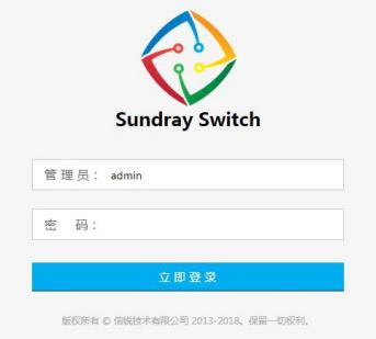

5.打开浏览器(以 IE 浏览器为例),在地址栏中输入交换机默认管理地址:http://192.168.1.10,按下回车键;
6 .输入默认用户名 admin ,密码 admin,点击“立即登入 ”,如图 3-2 所示:
 3-2  登录

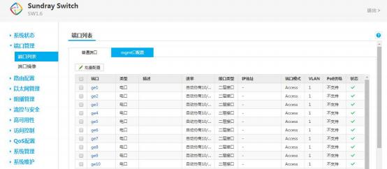

7.登入交换机管理界面首页,如图 3-3 所示。点击主页左侧的主菜单栏即可进行相应功能的配置。
3-3    交换机管理界面首页
