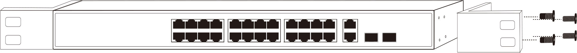

XS1530U-26TP(V2)交换机可安装在EIA标准尺寸19-英寸机架中,后者可同其它设备一起置于布线室中。安装交换机,请遵循以下步骤:
第一步:将安装支架附于交换机的侧面板(一边一个)并用随货提供的螺丝将其固定。
图 2-1

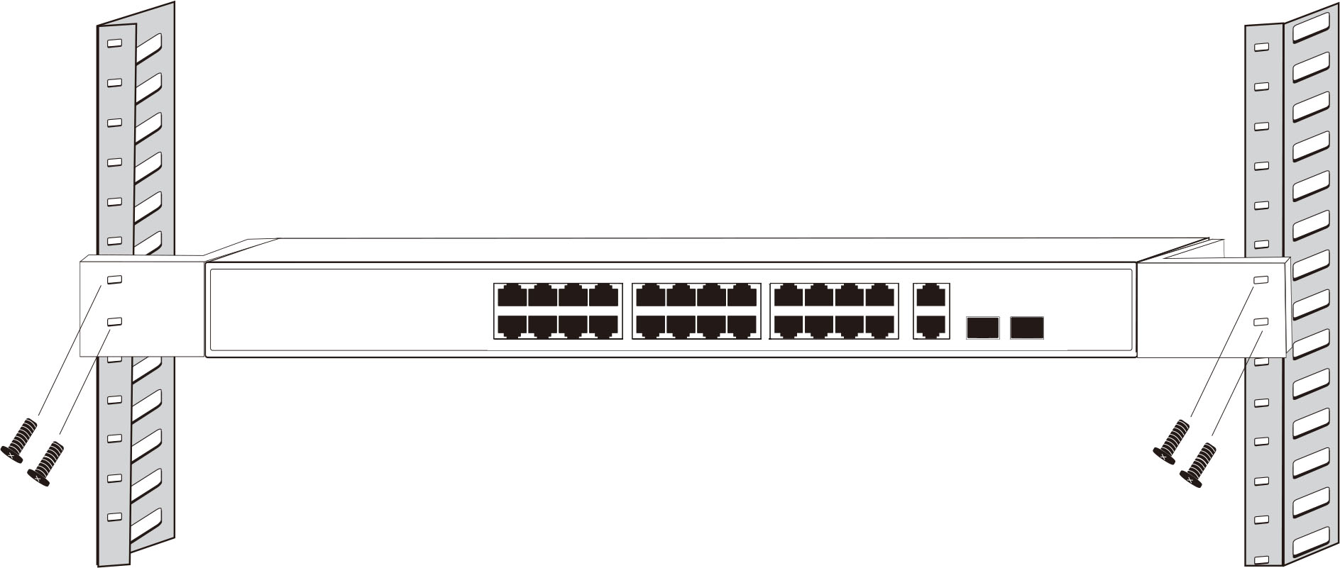

第二步:用随设备机架提供的螺丝将交换机安装到机架上。
图 2-2
