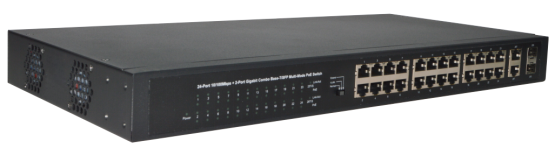

XS1530U-26TP-PWR-LP交换机前面板由一系列的LED指示灯,一个模式切换开关,24个10/100Mbps自适应RJ-45端口和2个光电复用口组成,如图1-2所示:

模式开关
可以在此选择交换机的模式,包括默认模式,端口隔离模式,监控模式,网络延长模式。
默认模式(Normal): 打开流控,端口互通。
端口隔离模式(VLAN):1~24口之间不能相互通信,但都能与上联Combo口(25T/S、26T/S)进行通信。
网络延长模式(Extend):1~8口速率降为10Mbps,传输和供电的距离均可以达到250米,所有端口之间可以相互通信。
注意:模式开关请拨到位,功能才能生效

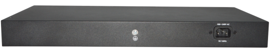

XS1530U-26TP-PWR-LP交换机后面板包含一个接线柱,一个交流电源接口组成,如图1-3所示:

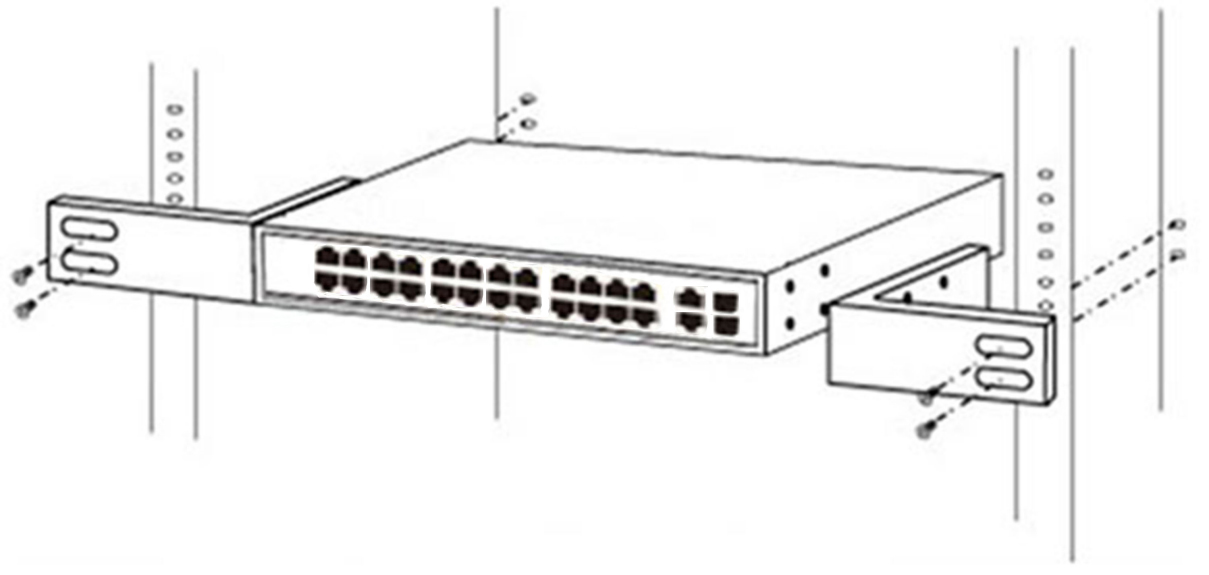

XS1530U-26TP-PWR-LP交换机可安装在EIA标准尺寸19-英寸机架中,后者可同其它设备一起置于布线室中。安装交换机,请遵循以下步骤:
第一步:将安装支架附于交换机的侧面板(一边一个)并用随货提供的螺丝将其固定。

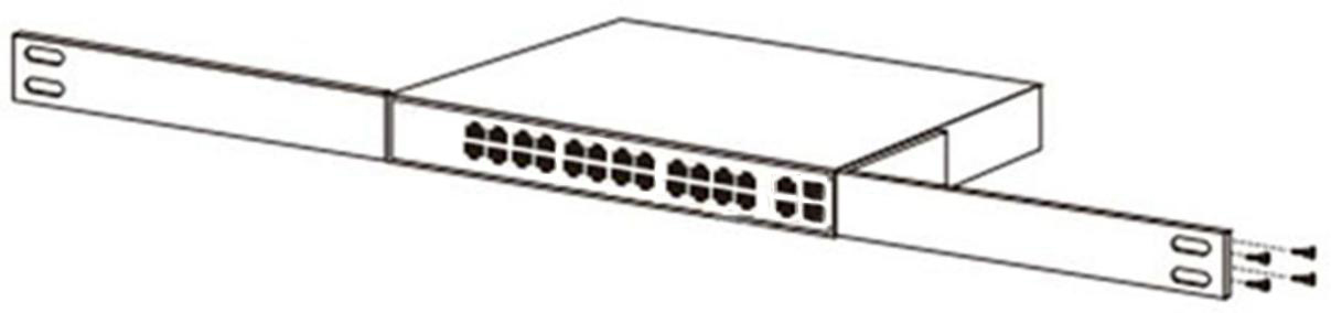

第二步:用随设备机架提供的螺丝将交换机安装到机架上。
