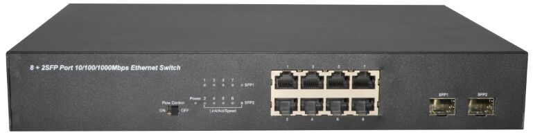

XS1550U-10P以太网交换机前面板由一个流控开关,一系列的LED指示灯,8个10/100/1000Mbps自适应RJ-45端口和2个SFP端口组成,如图1-2所示:
图 1- 2 XS1550U-10P前面板
Flow Control开关:
流控开关,开启或关闭交换机的流控功能。
10/100/1000Mbps RJ-45端口(1~8):
8个RJ-45端口,均支持10/100/1000Mbps带宽的设备连接,每个端口对应一个Link/Act/Speed指示灯。
2个SFP端口(SFP1, SFP2):
2个SFP收发模块端口,每个端口对应一个Link/Act/Speed指示灯。

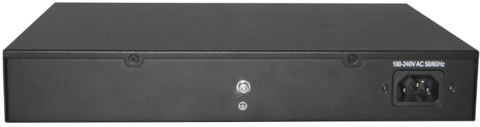

XS1550U-10P以太网交换机后面板由包含一个接线柱,一个交流电源接口组成。如图1-3所示:
图 1- 3 XS1550U-10P后面板
接地柱:位于电源接口左侧,请使用导线接地,用于雷击保护。
交流电源接口:三芯交流电源插座,支持输入交流电压范围是100~240V AC,50/60Hz。
注意:请在使用中将电源线三芯插头的安全地与大地连接好。

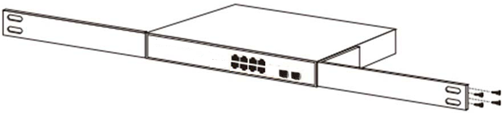

交换机可安装在EIA标准尺寸19-英寸机架中,后者可同其它设备一起置于布线室中。安装交换机,请遵循以下步骤:
1、安装时,将安装支架附于交换机的侧面板(一边一个)并用随货提供的螺丝将其固定。
图2-1 安装支架

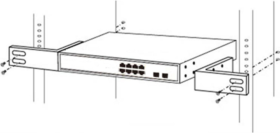

2、然后,用随设备机架提供的螺丝将交换机安装到机架上。
图2-2 安装到机架
交换机的角铁起的是固定作用,不能用来承重,建议在交换机底部安装机架托板,并且不要在交换机上放置重物,也不要让其它设备或物体遮挡住交换机的通风孔,以免损坏交换机或影响交换机正常工作。
