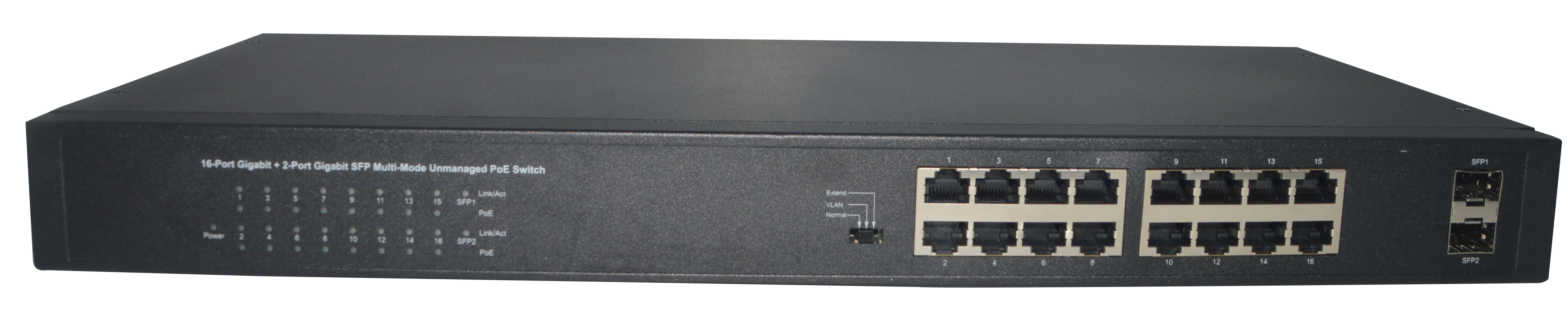

XS1550U-18P-PWR以太网交换机前面板由一系列的LED指示灯,一个模式切换开关,1610/100/1000Mbps自适应RJ-45端口和2个光口组成,如图1-2所示:
E:\lusan\说明书\交换机\非管理型\FR-S1118GS-240P2-C1\DSC_0262.pngDSC_0262
1-   2   XS1550U-18P-PWR前面板
1610/100/1000Mbps自适应RJ45端口(1~16):交换机的1~16端口均支持10/100/1000Mbps带宽的设备连接。每个端口对应一组PoE指示灯和Link/Act/Speed指示灯。
2SFP端口(SFP1SFP2):交换机有2个独立的SFP口,支持1000MbpsSFP连接。每个端口对应一个SFP指示灯。
一个模式开关:包括默认模式,端口隔离模式,网络延长模式。
默认模式(Normal): 打开流控,端口互通。
端口隔离模式(VLAN):1~14口之间不能相互通信,但都能与15~16口,SFP1~SFP2口进行通信。
网络延长模式(Extend):1~8口速率降为10Mbps,传输和供电的距离均可以达到250米,所有端口之间可以相互通信。

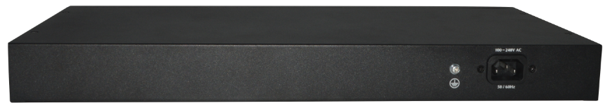

XS1550U-18P-PWR以太网交换机后面板由包含一个接线柱,一个交流电源接口组成。如图1-3所示:
C:\Users\Administrator\Desktop\截图\25.png25
1-   3   XS1550U-18P-PWR后面板
接地柱:位于电源接口左侧,请使用导线接地,用于雷击保护。
交流电源接口:即是三芯交流电源插座,支持输入交流电压范围是100~240V AC50/60Hz

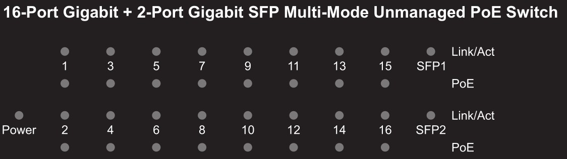

XS1550U-18P-PWR交换机上的指示灯用于设备工作状态监视,指示灯面板,如图1-4所示:
1-4  XS1550U-18P-PWR指示灯
1   2   指示灯说明
面板标识
状态
含义
电源指示灯
PWR
指示灯灭
交换机未上电
绿色常亮
交换机已上电
以太网端口指示灯
(1-16)
Link/Act
指示灯灭
端口未Link
橙色常亮
端口10/100M Link Up
橙色闪烁
端口10/100M 数据收发
绿色常亮
端口1000M Link Up
绿色闪烁
端口1000M数据收发
SFP 接口指示灯
(SFP1~SFP2)
Link/Act
指示灯灭
端口未Link
绿色常亮
端口Link上,但没有数据传输
绿色闪烁
端口Link上,并有数据传输
PoE状态指示灯
(1-16)
PoE
指示灯灭
对应端口未连接PD或未提供PoE供电
黄色常亮
对应端口已连接PD且PoE正常供电
黄色闪烁
PoE电源电路短路或电源电流过载

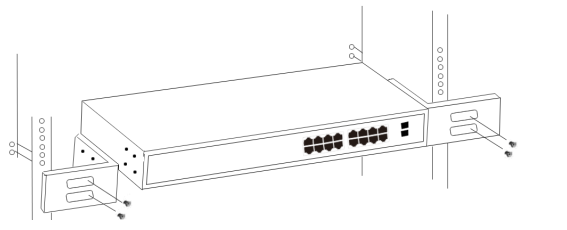

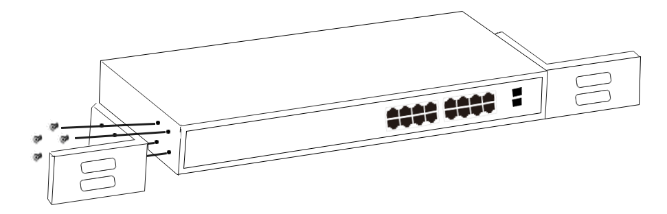

交换机可安装在EIA标准尺寸19-英寸机架中,后者可同其它设备一起置于布线室中。安装交换机,请遵循以下步骤:
1、安装时,将安装支架附于交换机的侧面板(一边一个)并用随货提供的螺丝将其固定。
C:\Users\Administrator\Desktop\截图\28.png28
2-1 安装支架
2、然后,用随设备机架提供的螺丝将交换机安装到机架上。
C:\Users\Administrator\Desktop\截图\30.png30
2-2 安装到机架
交换机的角铁起的是固定作用,不能用来承重,建议在交换机底部安装机架托板,并且不要在交换机上放置重物,也不要让其它设备或物体遮挡住交换机的通风孔,以免损坏交换机或影响交换机正常工作。
