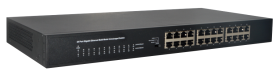

XS1550U-24T交换机是信锐自主开发的2410/100/1000M非管理型以太网交换机,此产品提供2410/100/1000M RJ45 自适应端口,支持所有端口线速转发。该产品支持手动切换工作模式,可切换为普通模式、关闭流控模式及端口隔离模式。采用存储转发技术,结合动态内存分配,确保有效的分配到每一个端口,同时具备流量控制保证节点在传送和接收时,尽可能的避免数据包丢失。基于千兆网络技术,最大效率的避免的网络传输颈瓶,在需求大的网络资源运用中体现了强大的优势,具备良好的网络适应能力。
 XS1550U-24T示意图1-1如下:
1-   1   XS1550U-24T交换机示意图

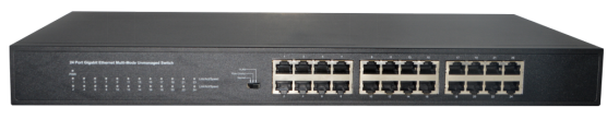

XS1550U-24T交换机前面板由一系列的LED指示灯,一个模式切换开关和2410/100/1000Mbps自适应RJ-45端口组成,如图1-2所示:
1-   2   XS1550U-24T前面板

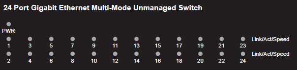

XS1550U-24T交换机前面板的指示灯用于设备工作状态监视,指示灯面板,如图1-4
 1-4  XS1550U-24T指示灯
1   2   指示灯说明
面板标识
状态
含义
电源指示灯
PWR
指示灯灭
交换机未上电或通电异常
绿色常亮
交换机正常上电
以太网端口指示灯 (1-24)
Link/Act/Speed
指示灯灭
端口未Link
橙色常亮
端口10/100M Link上,但没有数据传输
橙色闪烁
端口10/100M Link上,并有数据传输
绿色常亮
端口1000M Link上,但没有数据传输
绿色闪烁
端口1000M Link上,并有数据传输

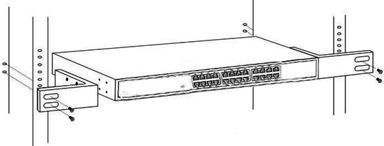

XS1550U-24T交换机可安装在EIA标准尺寸19-英寸机架中,后者可同其它设备一起置于布线室中。安装交换机,请遵循以下步骤:
第一步:将安装支架附于交换机的侧面板(一边一个)并用随货提供的螺丝将其固定。
C:\Users\Administrator\Desktop\图片3.jpg图片3
2-1

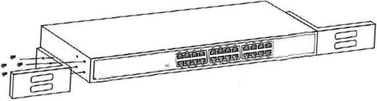

第二步:用随设备机架提供的螺丝将交换机安装到机架上。
C:\Users\Administrator\Desktop\图片4.jpg图片4
2-2
