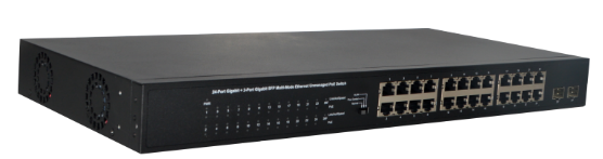

 XS1550U-26P-PWR示意图1-1如下:
1-   1   XS1550U-26P-PWR交换机示意图

1.3 产品外观
1.3.1前面板
XS1550U-26P-PWR交换机前面板由一系列的LED指示灯,一个模式切换开关,2410/100/1000Mbps自适应RJ-45端口和2个光口组成,如图1-2所示:
1-   2   XS1550U-26P-PWR前面板

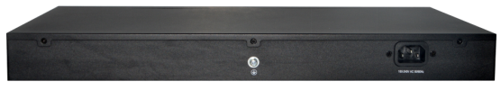

XS1550U-26P-PWR交换机后面板包含一个接线柱,一个交流电源接口组成,如图1-3所示:
1-   3   XS1550U-26P-PWR后面板

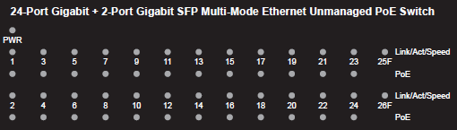

1.3.3指示灯
XS1550U-26P-PWR交换机前面板的指示灯用于设备工作状态监视,指示灯面板,如图1-4
 1-4  XS1550U-26P-PWR指示灯
1   2   指示灯说明
面板标识
状态
含义
电源指示灯
PWR
指示灯灭
交换机未上电
绿色常亮
交换机已上电
以太网端口指示灯(1-24)
Link/Act
指示灯灭
端口未Link
橙色常亮
端口10/100M Link Up
橙色闪烁
端口10/100M 数据收发
绿色常亮
端口1000M Link Up
绿色闪烁
端口1000M数据收发
SFP 接口指示灯(25F~26F)
Link/Act
指示灯灭
端口未Link
绿色常亮
端口Link上,但没有数据传输
绿色闪烁
端口Link上,并有数据传输
PoE状态指示灯 (1-24)
PoE
指示灯灭
对应端口未连接PD或未提供PoE供电
黄色常亮
对应端口已连接PD且PoE正常供电
黄色闪烁
PoE电源电路短路或电源电流过载

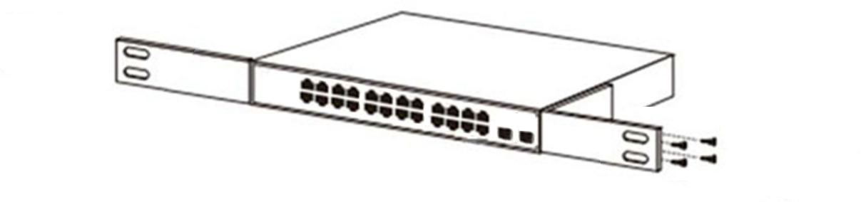

2.3.2机架式安装
XS1550U-26P-PWR交换机可安装在EIA标准尺寸19-英寸机架中,后者可同其它设备一起置于布线室中。安装交换机,请遵循以下步骤:
第一步:将安装支架附于交换机的侧面板(一边一个)并用随货提供的螺丝将其固定。
d:\桌面\1.png1
2-1
第二步:用随设备机架提供的螺丝将交换机安装到机架上。
d:\桌面\2.png2
2-2
