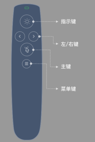

按键名称解说:
图中绿色标识区域为:LED灯
指示键又称“激光键”
主键又称“鼠标键”
菜单键又称“配置键”

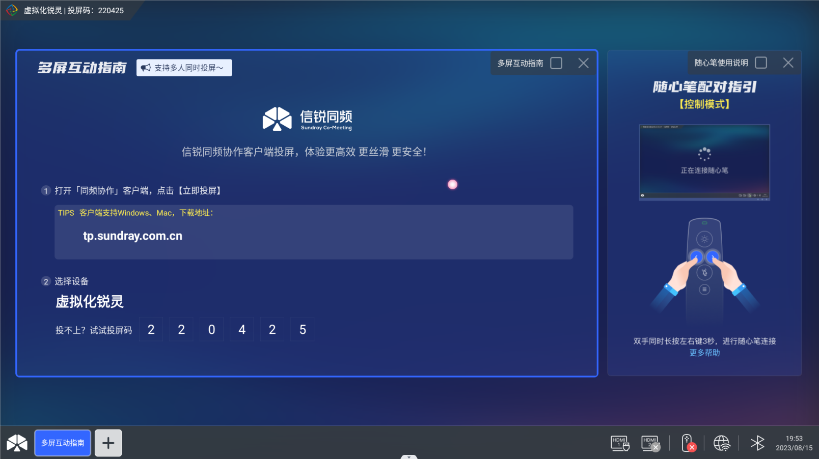

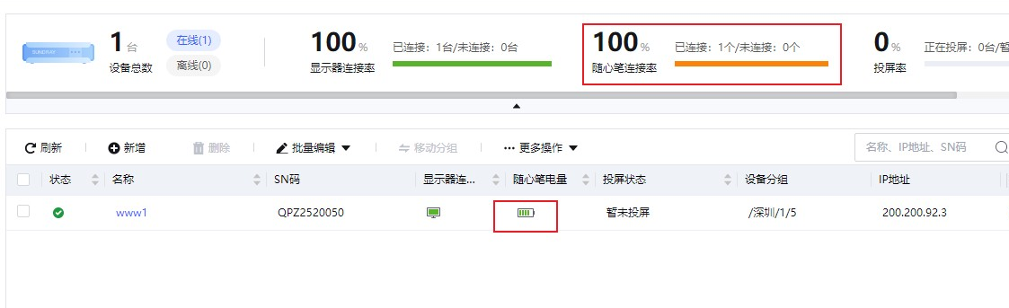

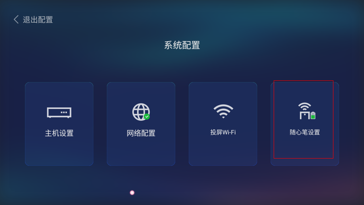

3.1会议主机连接随心笔状态显示
①主机首页
②主机设置页
③云平台

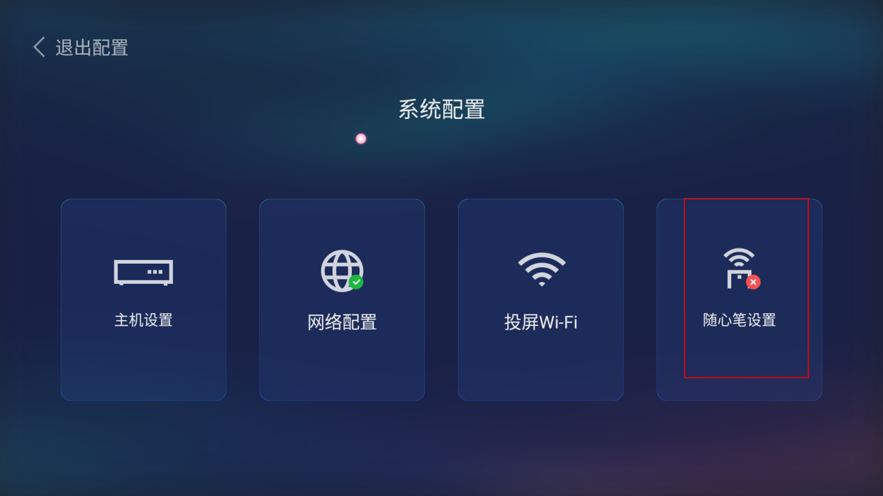

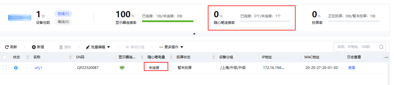

3.2会议主机未连接随心笔状态显示
①主机首页
②主机设置页
③云平台

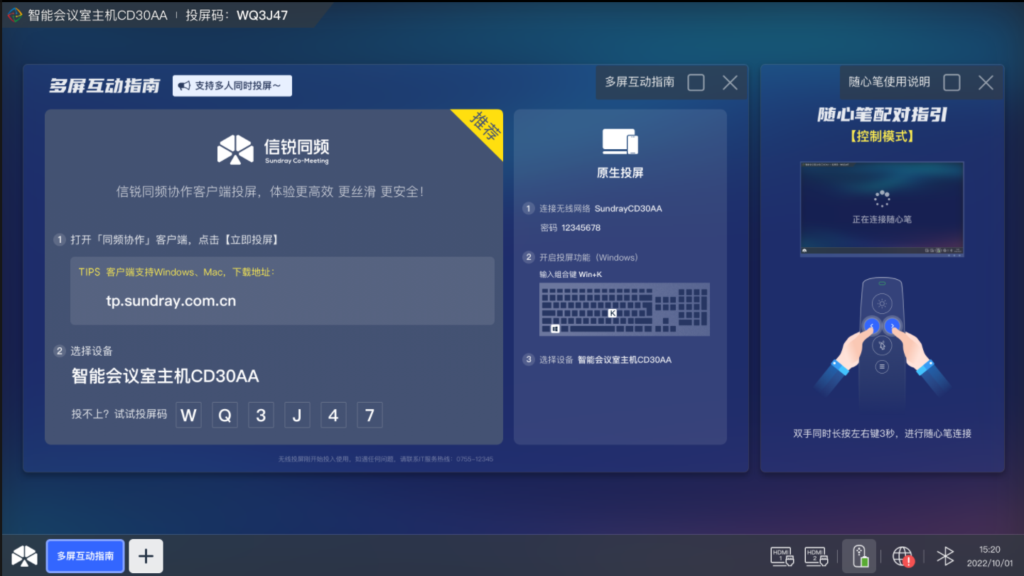

4.1随心笔配对连接
①配对连接:同时长按随心笔左/右键3s,飞鼠LED灯红绿闪烁,配对连接主机,当最终随心笔LED灯为绿色,表示连接成功,同时主机Toast提示飞鼠连接成功
②解绑:当随心笔已与主机配对连接之后,同时长按随心笔左/右键3s,当最终随心笔LED灯为红色,表示解绑成功,此时该随心笔无法控制投屏窗口

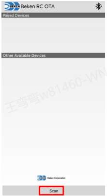

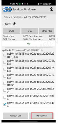

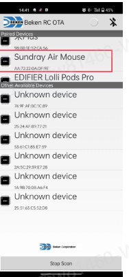

5.1随心笔OTA使用手机升级指引
①在安卓手机或盒子安装好OTA apk (可在应用商城搜索OTA apk)
②把程序文件下载,记住程序文件存放路径,备后面升级选择load路径
③遥控器与手机配对,然后打开OTA工具app,如图一所示
  图一:

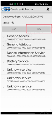

④然后点击scan,扫描到已配对的Sundray Air Mounse 点击确认,如图2所示。会跳转至图三界面
  图二:
  图三界面,点击OTA会跳转至图四
  图三:
在图四界面Other Filer 选择OTA程序(通过保存路径找到程序),导入后点击Partial OTA,等待升级完成百分百
图四:

①随心笔配对主机,主机在开启蓝牙设置的前提下才可发现并匹配连接随心笔
