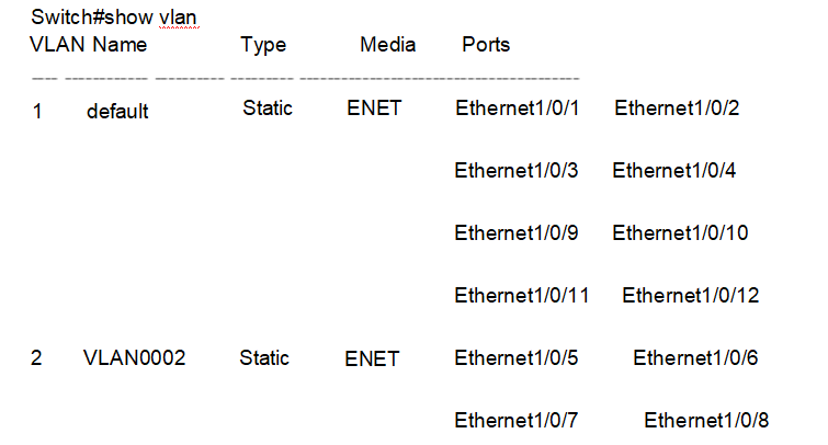

命令:show vlan [brief| summary] [id <vlan-id>] [name <vlan-name>] [internal usage [id <vlan-id>| name <vlan-name>]]
功能: 显示所有 VLAN 或者指定 VLAN 的详细状态信息。
参数: brief 简要信息; <summary> 显示 VLAN 统计信息;<vlan-id>为指定要显示状态 信息的VLAN 的VLAN ID,取值范围 1~4094;<vlan-name>为指定要显示状态信息的VLAN 的 VLAN 名, 长度为 1~11。
命令模式: 特权和配置模式。
使用指南: 如果不指定<vlan-id>或<vlan-name>,则显示交换机所有 VLAN 的状态信息。 举例: 显示当前 VLAN 状态信息;显示当前 VLAN 统计信息。
Switch#sh vlan summary
The max. vlan entrys: 4094
Existing Vlans:
Universal Vlan:
1 12 13 15 16 22
Total Existing Vlans is:6
显示内容 |
解释 |
VLAN |
VLAN 号。 |
Name |
VLAN 名。 |
Type |
VLAN 的属性, 是静态配置的还是动态学习 到的。 |
Media |
VLAN 的二层属性。 |
Ports |
VLAN 内 Access 端口。 |
