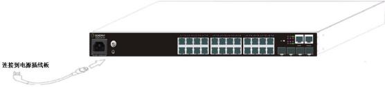

2.3.5 电源线连接
S3200系列交换机的电源是220VAC,可以适应一定范围内的电压浮动, 具体数据请参考产 品规格描述。
请按照如下步骤连接电源线:
图 2-4 将电源线连接到交换机上
1. 将包装中附带电源线的一端插到交换机后面板上的电源插槽中,另一端插到标准的带过 载和漏电保护的电源插座上。
2. 检查交换机前面板上的Power指示灯是否已亮。S3200系列交换机可根据电源的输入电压 自动调节。因此, 只要输入电压符合后面板上所标明的电压范围,交换机就可正常运行,而 无需额外的调试。
3. 交换机加电后,自动执行系统自检并启动。
输入电压必须符合交换机电源规格,不然可能损坏交换机或使交换机工作不正常,减少 使用寿命。如果电源加电后Power 指示灯不亮或自检不正常,请与经销商或客服中心联系, 不要擅自拆卸交换机机壳,以免造成人身伤害。

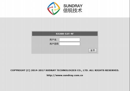

3.设置PC本地连接IP地址为192.168.0.X,X为2~254中任意整数,子网掩码为: “255.255.255.0,默认网关为192.168.0.1,如图3-1所示。
图3-1 本地连接
4.为保证您更好地体验Web页面显示效果,建议您将显示器的分辨率调整到1024×768或以 上像素;
5.打开浏览器(以IE浏览器为例),在地址栏中输入交换机默认管理地址:http://192.168.0.1, 按下回车键;
6.输入默认用户名admin,密码admin,点击“登录”,如图3-2所示;
图3-2 登陆
7. 登录交换机管理界面首页, 如图3-3所示。点击主页左侧的主菜单栏即可进行相应功能的 配置。

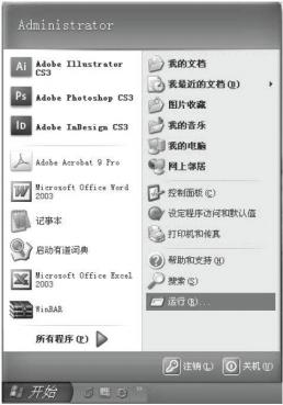

2. 选择开始>运行, 打开运行窗口, 如图 3-9 所示;
图 3-9 打开运行窗口
3. 弹出如图 3-10 所示的运行窗口, 输入 cmd,点击确定按钮;
