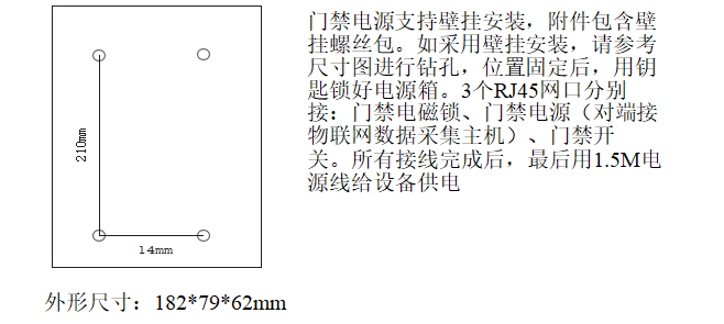

1.2门禁电源产品参数
型号
SI-EX-PWR-1203
通讯接口
RJ45 网口,一共三个RJ45口
电源接口
品字头插座,配 1.5m 电源线
交流输入
AC 220V 50Hz
输出电压
DC12V
瞬间电流
3A
持续电流
1.2A
工作环境
-10 ℃至+50℃ ,≤90%RH
开门延时
0-10 秒可调节
外观尺寸
182*79*62mm

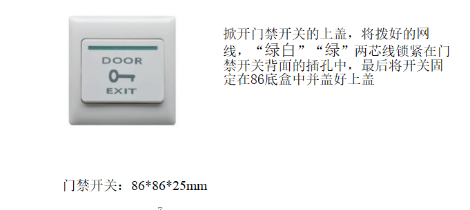

1.4门禁开关参数
型号
SI-EX-SW-86
产品尺寸
86*86*25mm
工作环境
-10℃至+50℃, ≤95%RH
产品重量
0.05KG
选用材料
塑料外壳

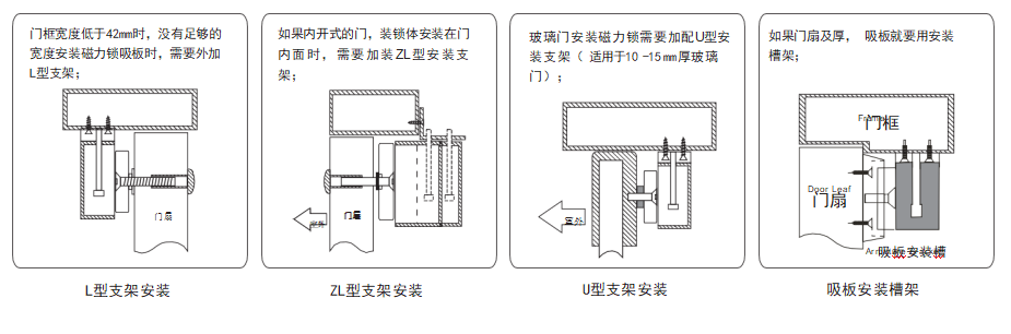

2、产品安装
2.1 门禁电磁锁
2.1.3锁体拆解步骤
磁力锁在安装彰必须将盖板与吊装条拆解;
- 拧开螺丝掀开盖板
- 用六角扳手拧开防拆螺栓
- 用六角扳手拧松底部螺栓
4.掀开锁的吊装条
2.1.4门禁电磁锁安装步骤
1、拿出安装贴纸,将纸板沿着虚线折叠把纸板放到所需装锁的位置,然后把需要打孔的地方做上记号后打孔;
2、将锁体吊装条用螺丝固定在门框上,然后用内六角螺丝插入磁体中,把锁体安装到吊装条上;
3、使用锤子,轻轻拍打两个固定销到吸板上;
4、把吸板纸固定到门框上,做上记号后打孔,把吸板安装在门扇上,先不要把螺丝拧紧,确保吸板可以活动;
5、调紧锁体与吸板,保持锁体与吸板平行,且可以完全吸合到位;
6、打开盖板,按照说明书指示接线,关门测试磁力锁是否能完全吸合。
2.1.5磁力锁支架安装方法
2.2 门禁电源安装

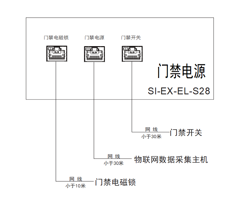

3.2接入门禁设备
操作步骤:
(1)制线:根据各个设备之间的距离,按照网线要求制作好网线;
(2)接线:
① 使用网线连接门禁电源标识有“门禁电源”的 RJ45 接口和采集主机的门禁电源接口;
② 连接门禁电源标识有“门禁电磁锁”的 RJ45 接口和门禁电磁锁;
③ 连接门禁电源标识有“门禁开关”的 RJ45 接口和门禁开关;
④ 连接门禁读卡器的 RJ45 接口和采集主机的刷卡器接口。
注意事项:
(1)注意门禁电源到门禁电磁锁的网线长度不能超过 10 米,其余网线长度不能超过 30 米;
(2)接入的门禁电源、门禁电磁锁、门禁开关、门禁读卡器必须是信锐指定的设备。
(3)门禁开关用网线直接接入,将网线的“绿白”“绿”两根线拨开后接入门禁开关。
