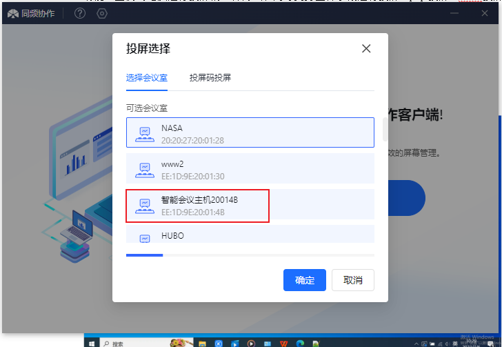

1.1.2wifi投屏
功能:当电脑已启用wifi且已连接主机发出的投屏wifi时,启用客户端投屏,会自动使用wifi投屏
①主机设备已上电开机,电脑打开投屏客户端搜索主机
②选中自己的主机进行投屏

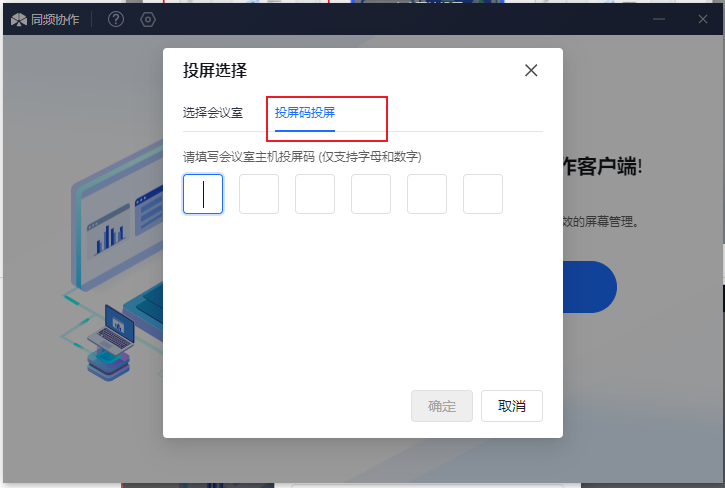

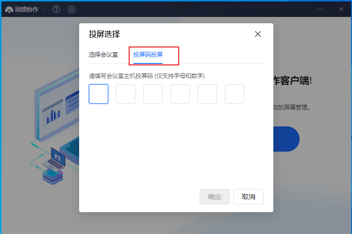

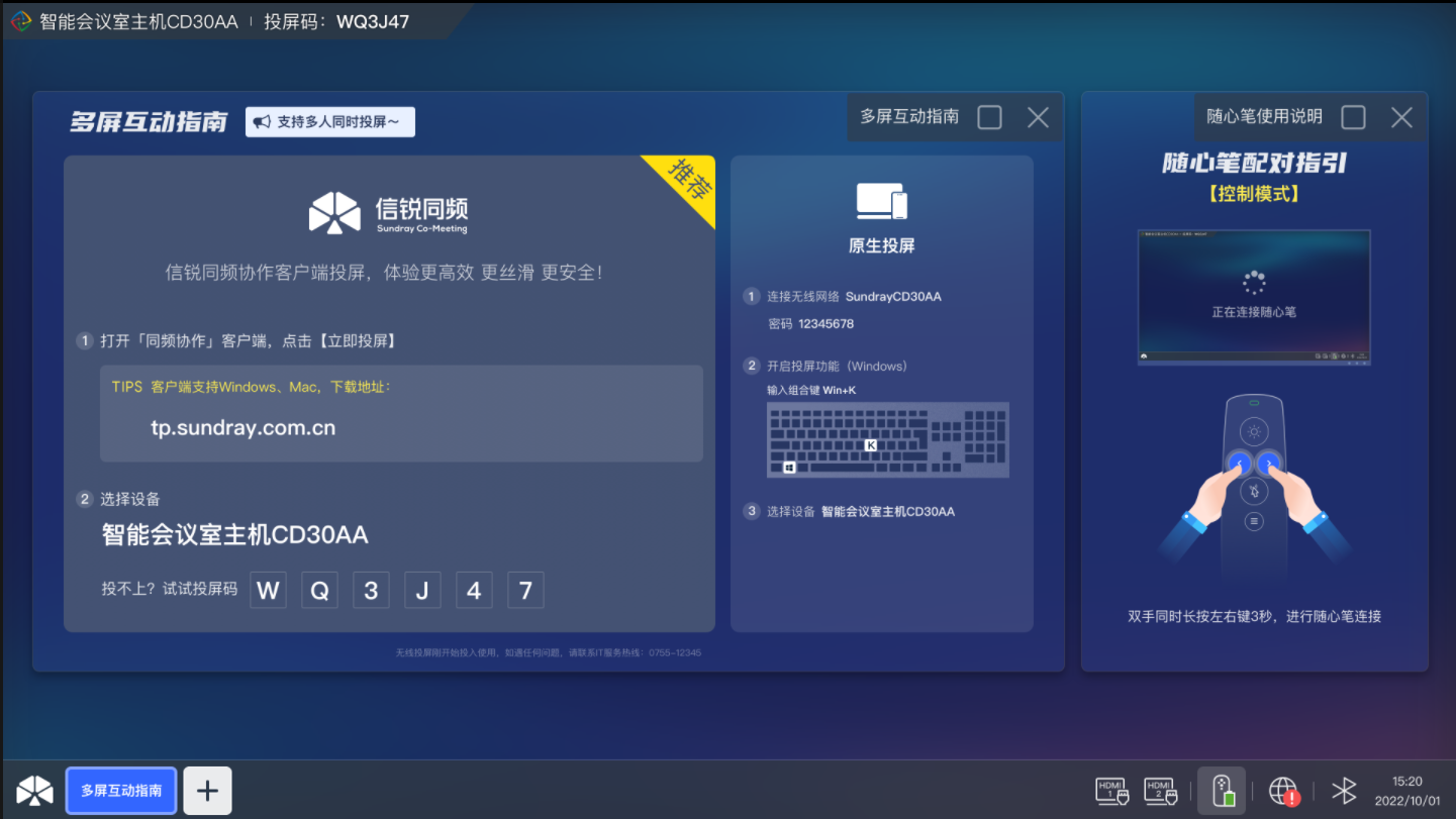

1.1.3投屏码投屏
功能:当电脑没有无线网卡时,启用客户端投屏,可以使用投屏码进行投屏,历史投屏码输入投屏码间不重复的前几位剩下的可自动填充至输入框
②在投屏码输入框中输入主机上显示的投屏码进行投屏(若有历史记录,输入投屏码间不重复的前几位,剩下的可自动填充至输入框)
效果如下:
客户端:
无历史投屏码记录
有历史投屏码记录
主机端:

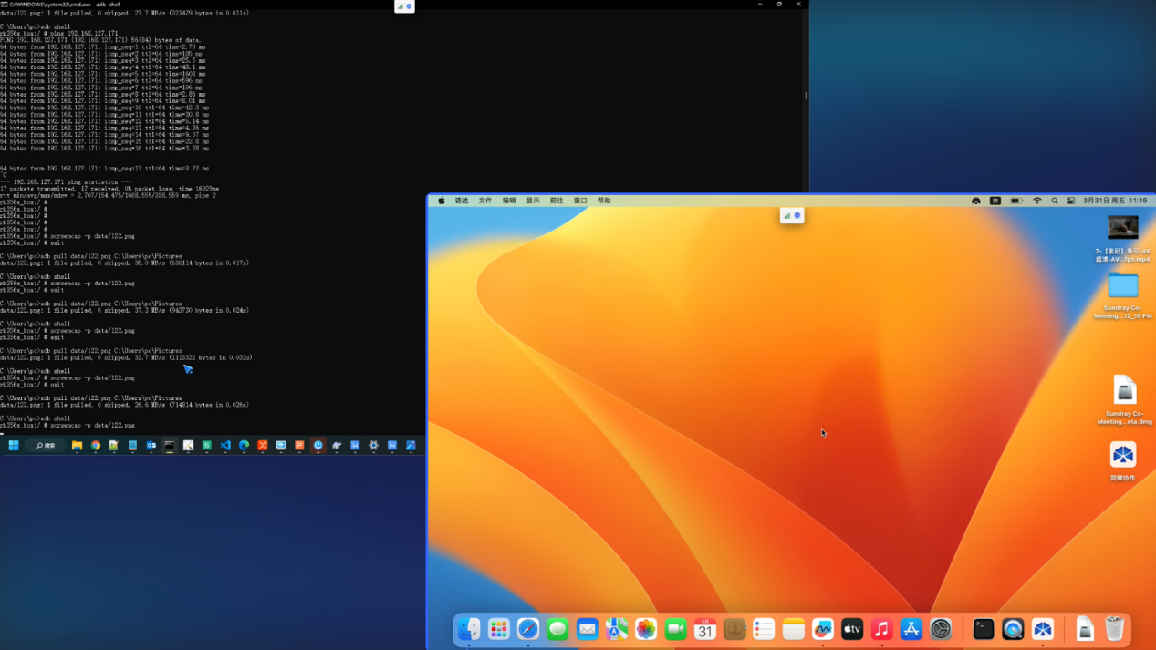

1.2 手机&PC原生协议投屏
功能:主机与移动设备之间,支持进行标准协议投屏,包括:miracast投屏、AirPlay投屏
1.2.1 miracast投屏
功能:支持安卓手机、鸿蒙手机、win电脑的miracast投屏

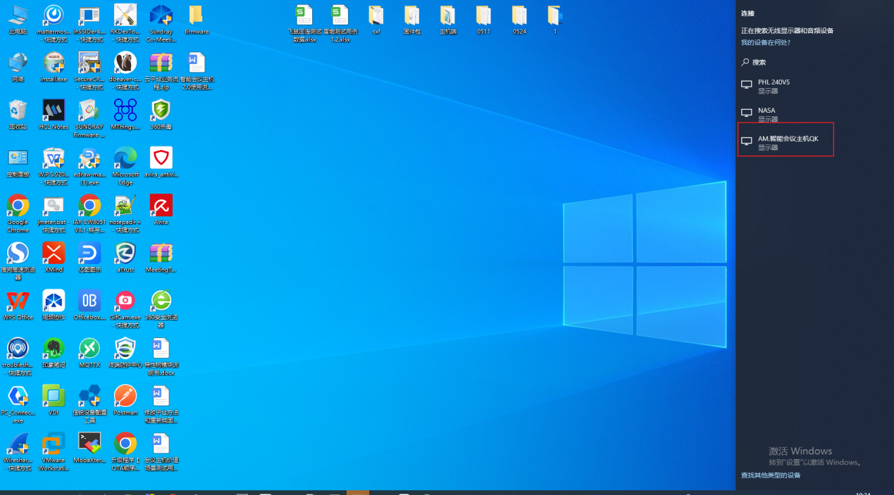

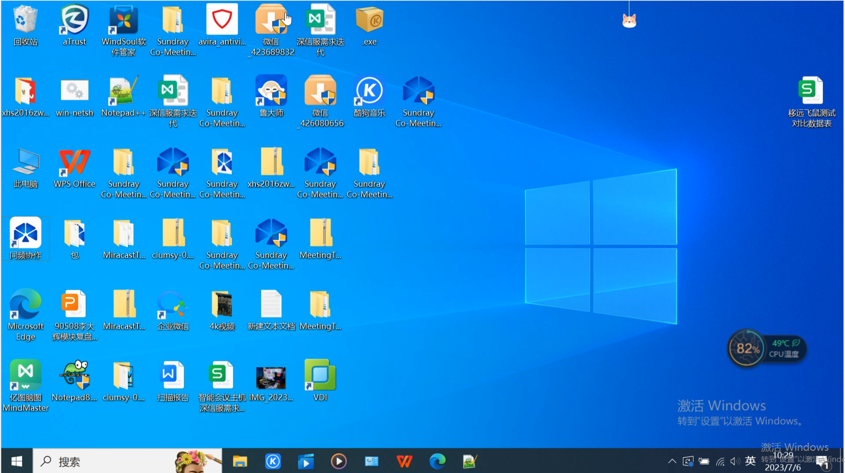

Win电脑:
①首先win电脑需要连接wifi
②使用快捷键win+K搜索主机
③选中自己的主机进行投屏
效果如下:
Pc本地:
主机端:

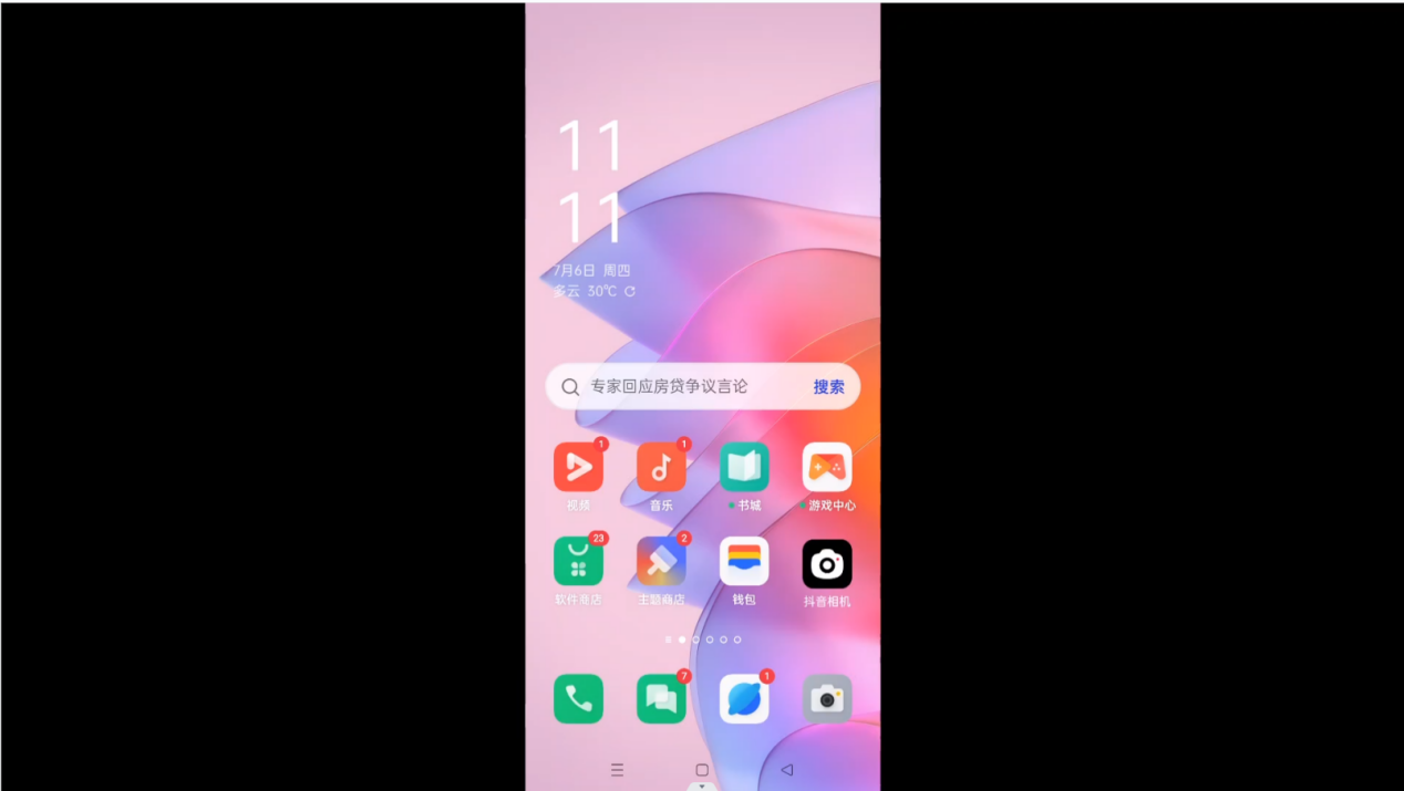

安卓、鸿蒙手机:
①首先手机需要连接wifi
②手机进入到设置里面,打开投屏共享
③选中自己的主机进行投屏
效果如下:

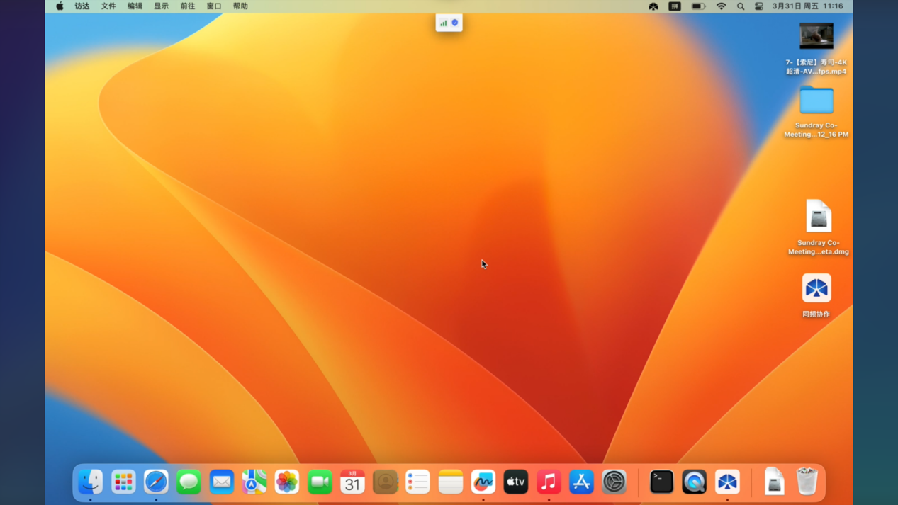

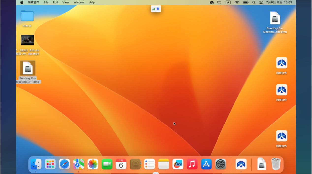

Mac电脑:
①首先mac电脑需要连接主机发出来的投屏wifi
②点击mac电脑右上角的屏幕镜像
③选中自己的主机进行投屏
效果如下:

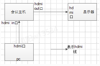

1.3 HDMI IN投屏
功能:支持使用HDMI线直接进行投屏
使用HDMI线分别插入电脑端和主机端,然后再将主机端和显示器连接,如下图所示:

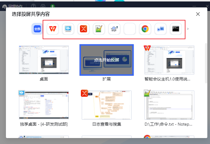

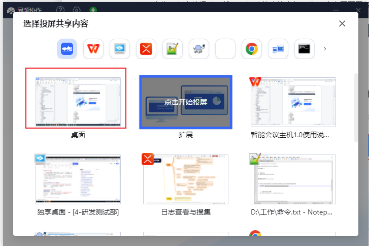

2 客户端投屏内容

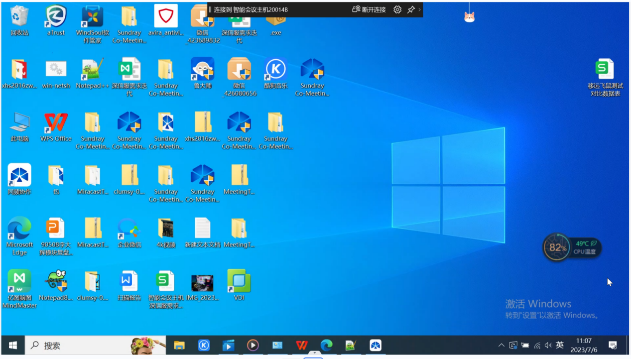

2.1 镜像投屏
功能:客户端通过有线、无线连接会议主机,将电脑桌面画面投屏到会议主机大屏

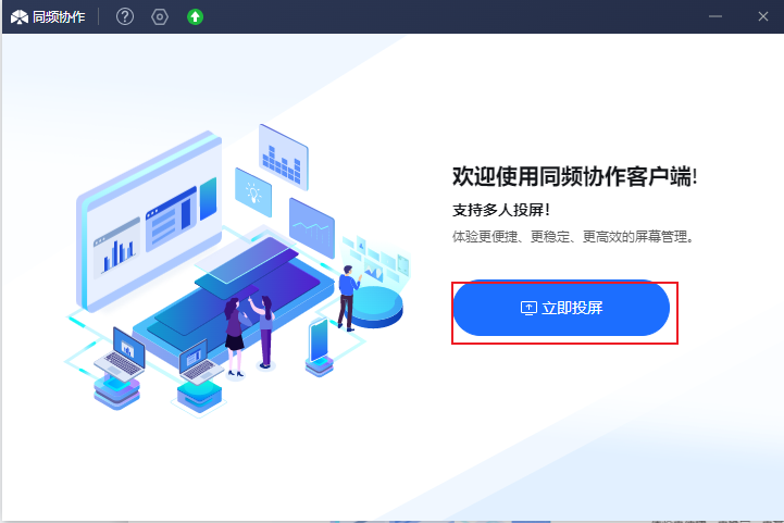

 ①打开客户端至首页,点击“立即投屏”,选中“桌面”,通过无线列表选中目标会议主机或者输入投屏码投屏

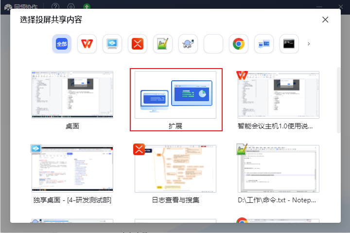

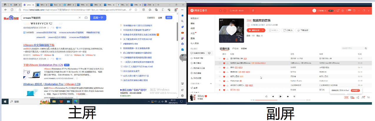

2.2 扩展投屏
功能:通过扩展投屏方式,将会议主机的大屏作为客户端所在电脑的副屏
①打开客户端至首页,点击“立即投屏”,选中“扩展”,通过无线列表选中目标会议主机或者输入投屏码投屏,即可拓展投屏成功。
2.3 单应用投屏
功能:客户端通过有线、无线连接会议主机,将电脑开启的应用投屏到会议主机大屏
①开启电脑投屏的目标应用,然后打开客户端至首页,点击“立即投屏”,选中目标应用“xxx”,通过无线列表选中目标会议主机或者输入投屏码投屏,主机大屏显示该应用的画面。

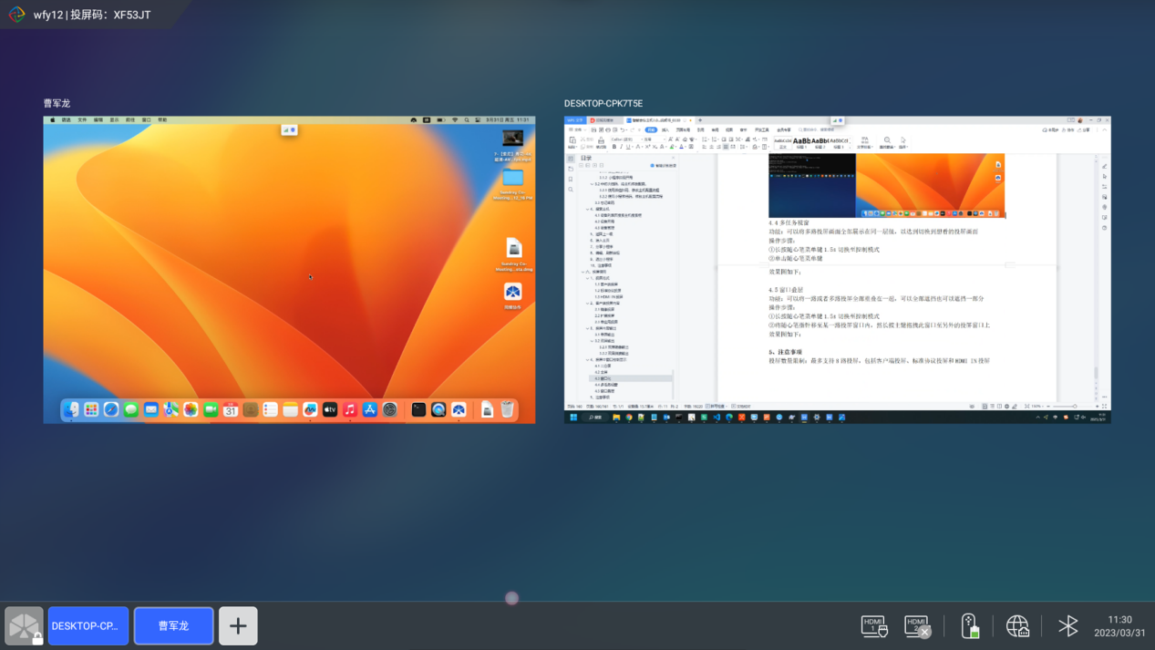

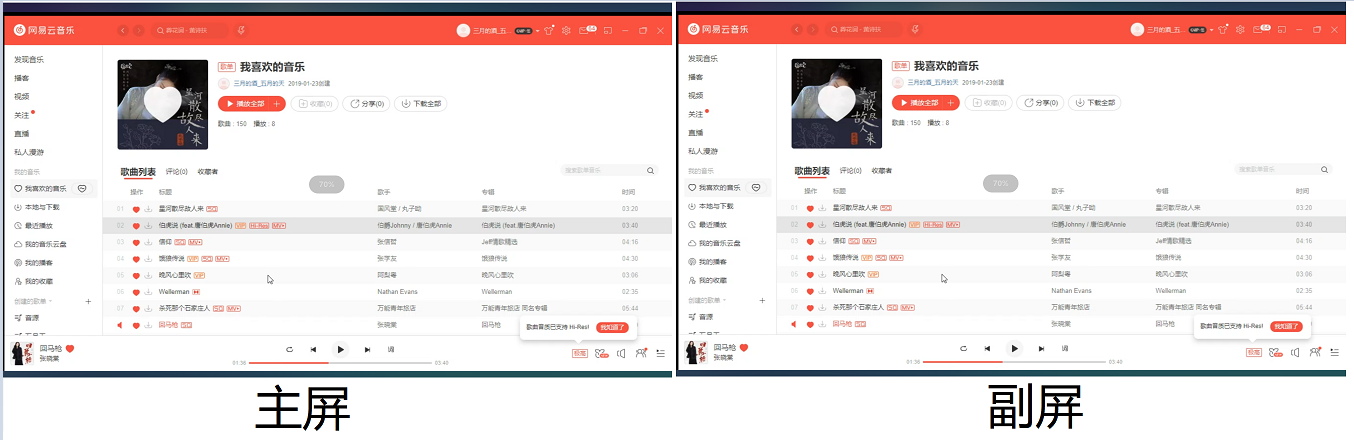

3.2 双屏输出
3.2.1双屏镜像输出
功能:会议主机2块显示屏通过HDMI 线分别连接会议主机HDMI Out1(主屏口)、HDMI Out2(副屏口),输出一样的投屏内容。
①在主机【系统设置】【主机设置】显示模式处,选择切换为镜像模式,主机重启后即为镜像模式。
【未投屏状态-双屏显示一样的内容】
【投屏状态-双屏显示一样内容】

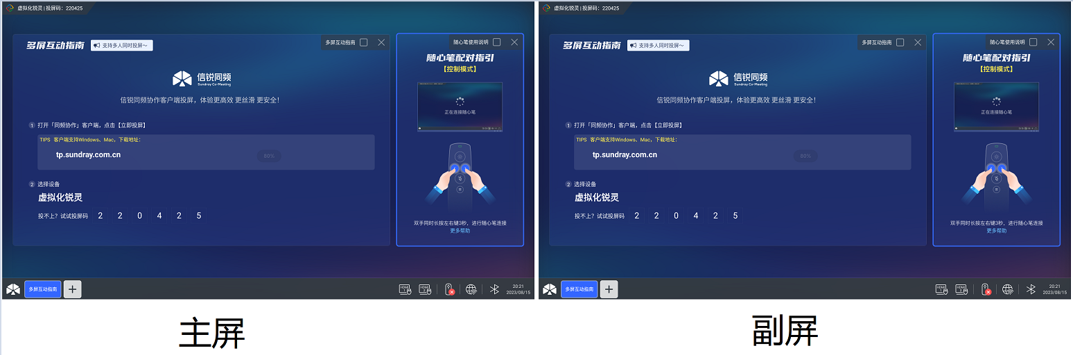

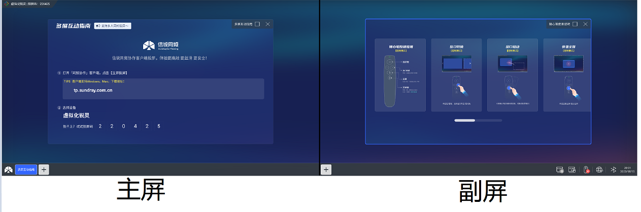

3.2.2双屏拼接输出

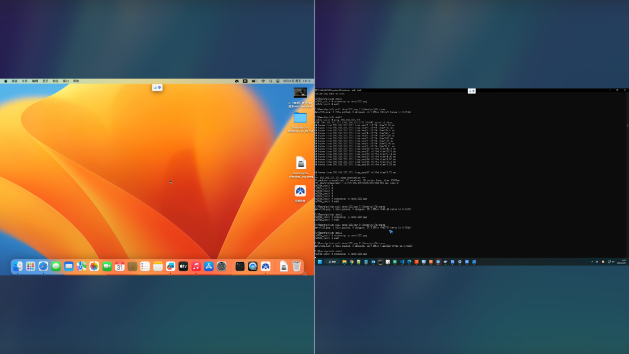

功能:会议主机2块显示屏通过HDMI 线分别连接会议主机HDMI Out1(主屏口)、HDMI Out2(副屏口),分为主、副两块显示屏,第一路投屏主、副屏同显,多路投屏可通过在主/副屏添加投屏窗口选择投屏显示器,在主机【系统设置】【主机设置】显示模式处,选择切换为拼接模式,主机重启后即为拼接模式。
【未投屏状态-双屏显示不一样的内容】
【只投一路投屏时-双屏仍显示一样的内容】
【投两路及以上投屏时,双屏显示做拼接,显示不一样的内容】
①单路投屏
主机端仅有一路投屏时,主/副屏均显示第一路投屏画面
②多路投屏(多路投屏时,投屏2路)
主机端有多路投屏时,先主/副屏同显第一路投屏,随着第二路投屏发起,副屏仅显示第二路投屏画面,后续剩余投屏均在主屏置底显示。

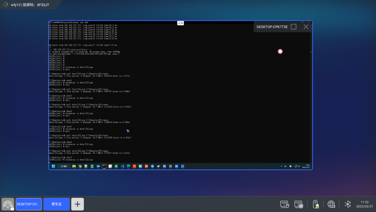

4 投屏中窗口控制显示

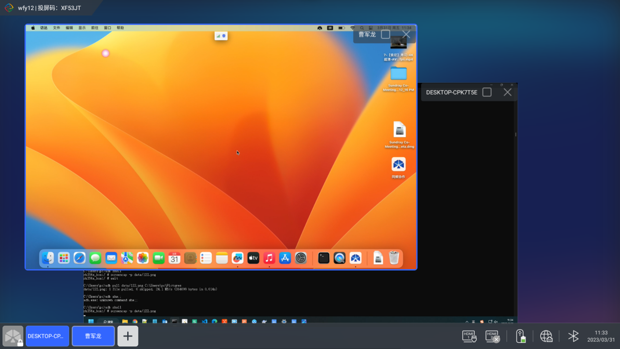

4.1 二分屏
功能:二分屏能够实时观看2路或多路的投屏画面,给用户带来极致的投屏体验
操作步骤:
①长按随心笔菜单键1.5s切换至控制模式
②在某一路投屏窗口长按随心笔主键,然后拖拽至屏幕左/右边缘(随心笔指针靠近屏幕边缘)
效果图如下:
