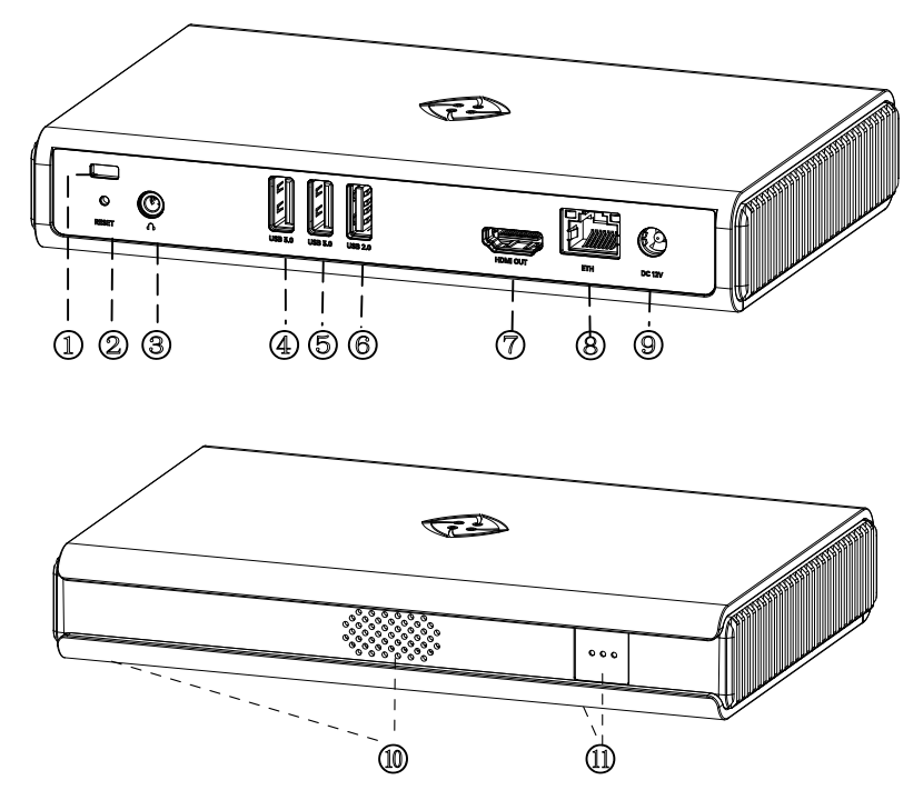

产品图示
标号
名称
说明
防盗锁孔
按键孔
RESET按键,用于恢复出厂设置
3.5mm接口
音频输出口
4
USB3.0
USB3.0 host
USB3.0
USB3.0 OTG
6
USB2.0
USB2.0接口
7
HDMI OUT
视频输出,支持4K分辨率,支持 音频输出
8
网 口
1000M以太网接口
9
电源口
接入DC12V适配器供电
10
超声波
辅助投屏
11
指示设备状态
指示灯状态说明
颜色
状态
状态说明
红色
常亮
设备接通电源
蓝色
常亮
设备系统正常运行
恢复出厂设置
长按RESET 按键10s, 直至指示灯熄灭,松开按键,设备重新启动变 为蓝灯时,则表示恢复出厂设置成功

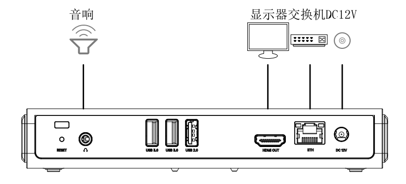

三.接线图
说明:具体投屏使用方法请在设备上电后,参考设备显示主页指引

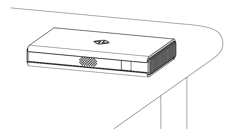

(1)桌面放置

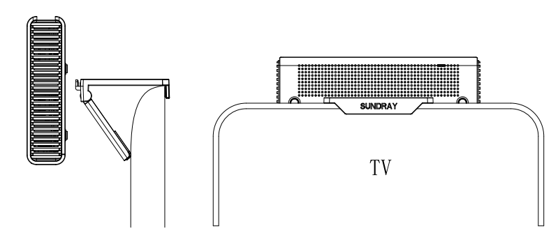

(2)挂靠电视机上方(挂靠支架)

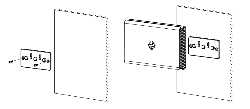

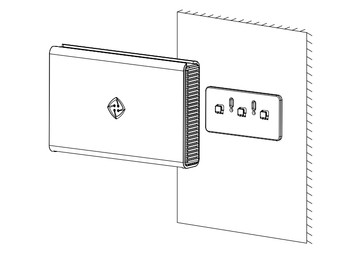

(3)壁挂安装(壁挂支架+螺丝)
① 将壁挂支架固定于墙体 ②安装智能会议主机
③安装智能会议主机
