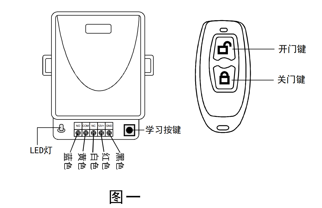

二、设备匹配设置
按下控制器上的学习按键, 待LED灯点亮后松开学习按键, 控制器进入学习状态 此时LED熄灭), 然后按下需要控制该控制器的遥控器按键, 当看到控制器的LED灯快闪5次后熄灭, 表示已经学习成功; 最多可学习30个该类型的遥控器; 若遥控器遗失,欲使遥控器全部失效, 应长按学习按键 超过8 S),LED灯熄灭, 控制器会自动清除内存里面的内容; 要重新使用, 只需再学习一次即可。( 如图一所示)

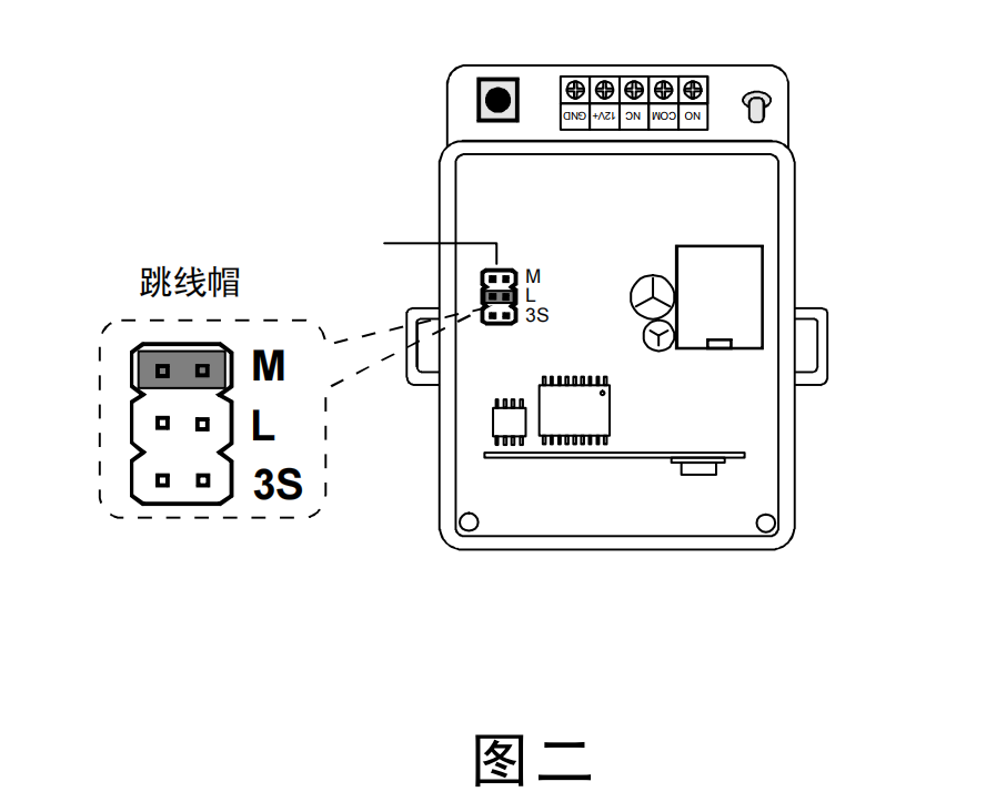

三、工作模式设置
本遥控器有三种工作模式(如图二所示):
1、跳线帽在“M”位置上:在遥控器上按下开锁键时,门一直打开,松开后,门关闭,解锁键无效
(出厂默认模式);
2、跳线帽在“L”位置上:当按下开锁键时,门正常开启;按关锁键,门正常关闭;
3、跳线帽在“3S”位置上:当按下开锁键时,门打开;按关锁键,3S后门正常关闭;
PS:此控制器在门禁套件的电源箱子里面
