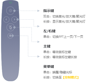

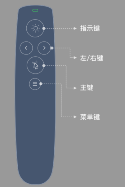

按键名称解说:
图中绿色标识区域为:LED
指示键又称“激光键”
主键又称“鼠标键”
菜单键又称“配置键”

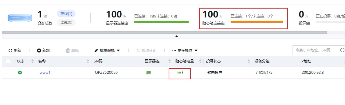

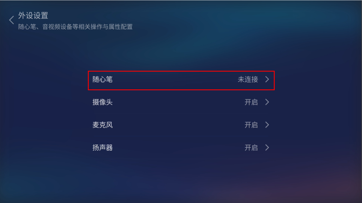

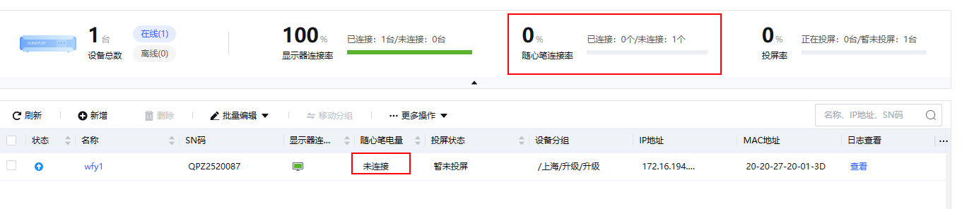

 3.2会议主机未连接随心笔状态显示
①主机首页
②主机设置页
界面路径:系统配置->外设设置->随心笔。
③云平台

①随心笔具备两个模式:演示模式、控制模式,可通过长按随心笔“菜单键”进行切换
②演示模式应用于内容讲解时的辅助操作,包括PPT翻页、内容指示、界面反控等
③控制模式应用于对会议主机投屏画面的控制,包括投屏画面层级切换、投屏窗口调整等
 4.3演示模式操作说明
①按键功能说明
②演示PPT翻页:单击左/右键切换上一页、下一页
③演讲画面指示:长按指示键显示数字激光
④画面指示效果切换:双击指示键,切换激光/放大镜/聚光灯模式
⑤提示样式调整:同时按指示键+/右键,可调整激光颜色/放大镜区域大小/聚光灯区域大小
⑥光标唤醒与退出:单击菜单键,唤醒/隐藏光标
⑦模式切换:长按菜单键1.5s,切换至控制模式

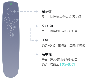

 4.4控制模式操作说明
①按键功能说明
②窗口切换:单击左/右键,投屏窗口向左/右切换
③窗口移动:长按主键转动手腕,可拖动投屏窗口
④快捷全屏:双击主键全屏/退出全屏
⑤拖拽全屏:长按主键拖动窗口将焦点移至顶部全屏
⑥窗口二分屏:长按主键拖动窗口将焦点移至屏幕左/右边缘
⑦调出多任务视窗:单击菜单键,进入或退出多任务窗口
⑧模式切换:长按菜单键1.5s,切换至演示模式

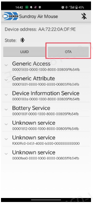

 5.1随心笔OTA使用手机升级指引
在安卓手机或盒子安装好OTA apk (可在应用商城搜索OTA apk
②把程序文件下载,记住程序文件存放路径,备后面升级选择load路径

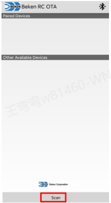

③遥控器与手机配对,然后打开OTA工具app,如图一所示
  图一:

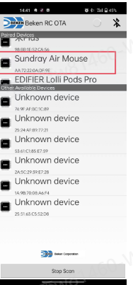

④然后点击scan,扫描到已配对的Sundray Air Mounse 点击确认,如图2所示。会跳转至图三界面
  图二:

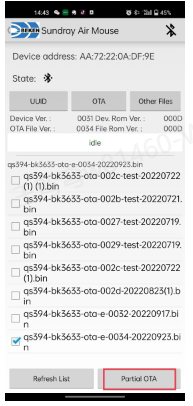

  图三界面,点击OTA会跳转至图四
  图三:
在图四界面Other Filer 选择OTA程序(通过保存路径找到程序),导入后点击Partial OTA,等待升级完成百分百
图四:
