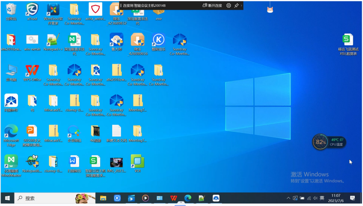

1.1.2 wifi投屏(直连WiFi链路)
功能:当电脑已启用wifi且已连接主机发出的Wi-Fi热点时,启用客户端投屏,会自动使用wifi投屏
操作步骤:
①主机设备已上电开机,电脑打开投屏客户端搜索主机
②选中自己的主机进行投屏
效果如下:
【客户端】
【主机端】

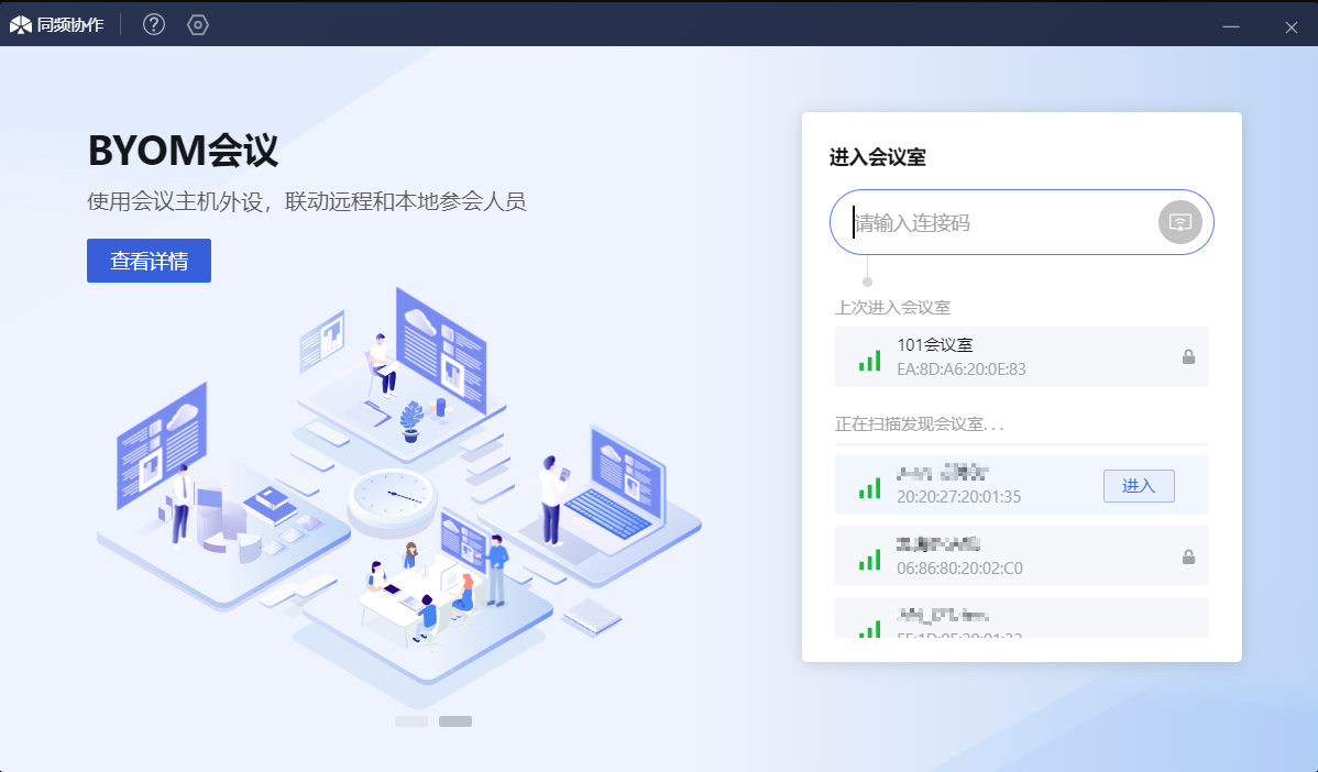

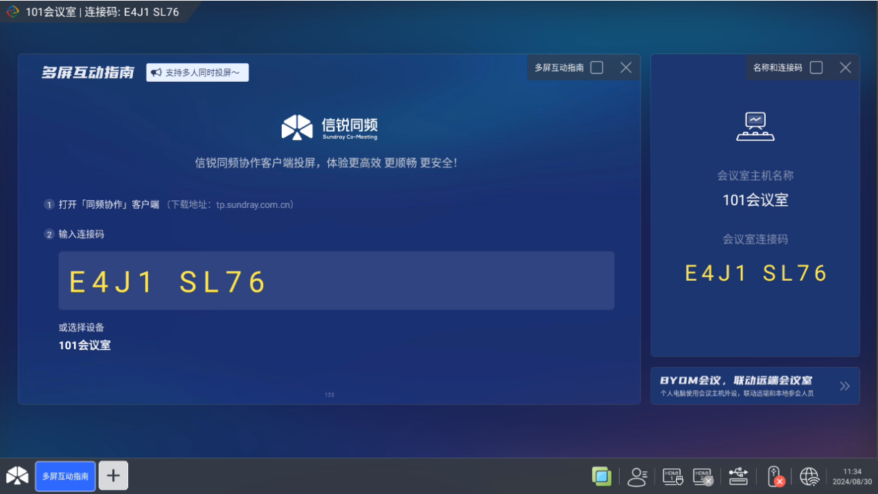

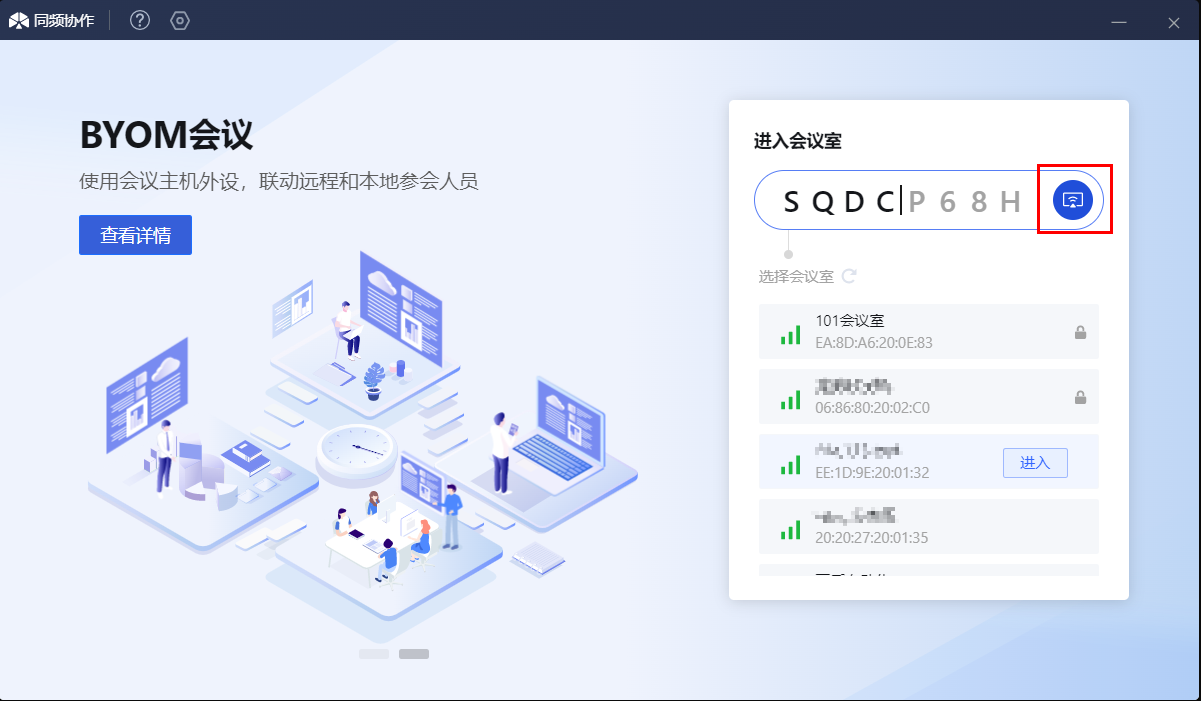

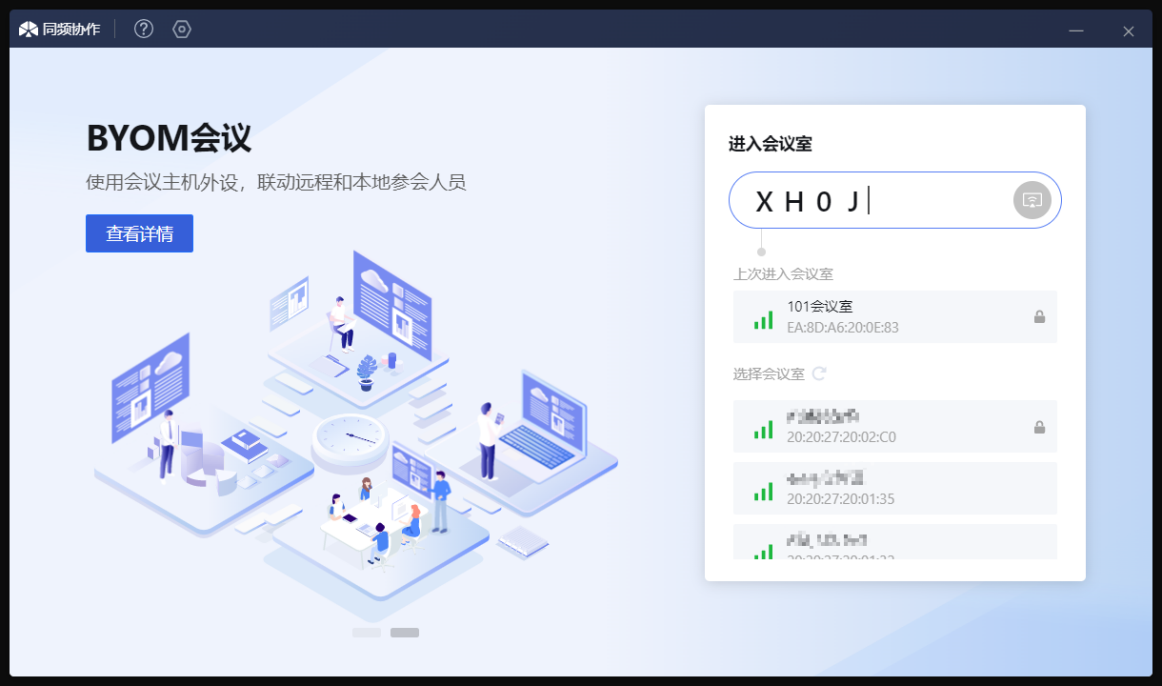

1.1.3 连接码投屏(局域网链路)

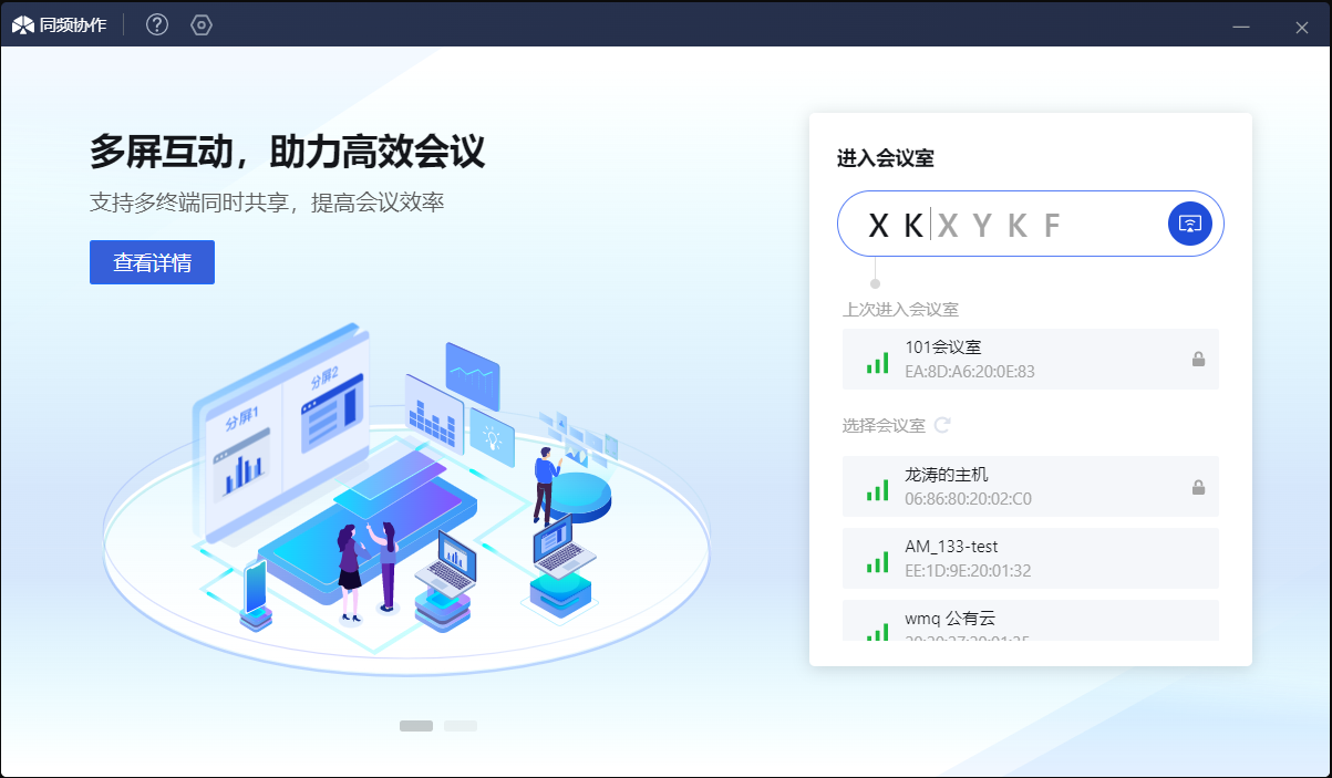

功能:当电脑没有无线网卡时,启用客户端投屏,可以使用连接码进行投屏,历史连接码输入连接码间不重复的前几位剩下的可自动填充至输入框
②在连接码输入框中输入主机上显示的连接码进行投屏(若有历史记录,输入连接码间不重复的前几位,剩余内容可自动填充至输入框)
效果如下:
【客户端】
无历史连接码记录
有历史连接码记录
【主机端】

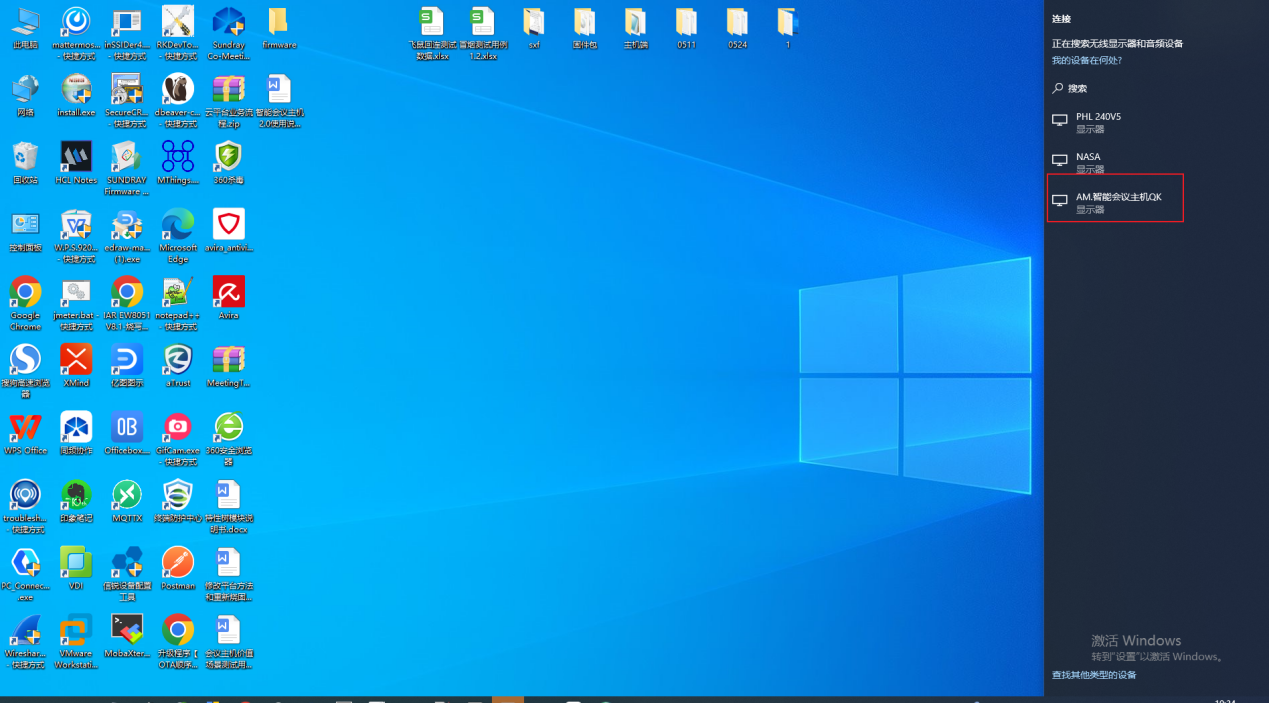

Win电脑投屏步骤:
①首先win电脑需要连接wifi
②使用快捷键win+K搜索主机
③选中自己的主机进行投屏
效果如下:
【PC本地】
【主机端】

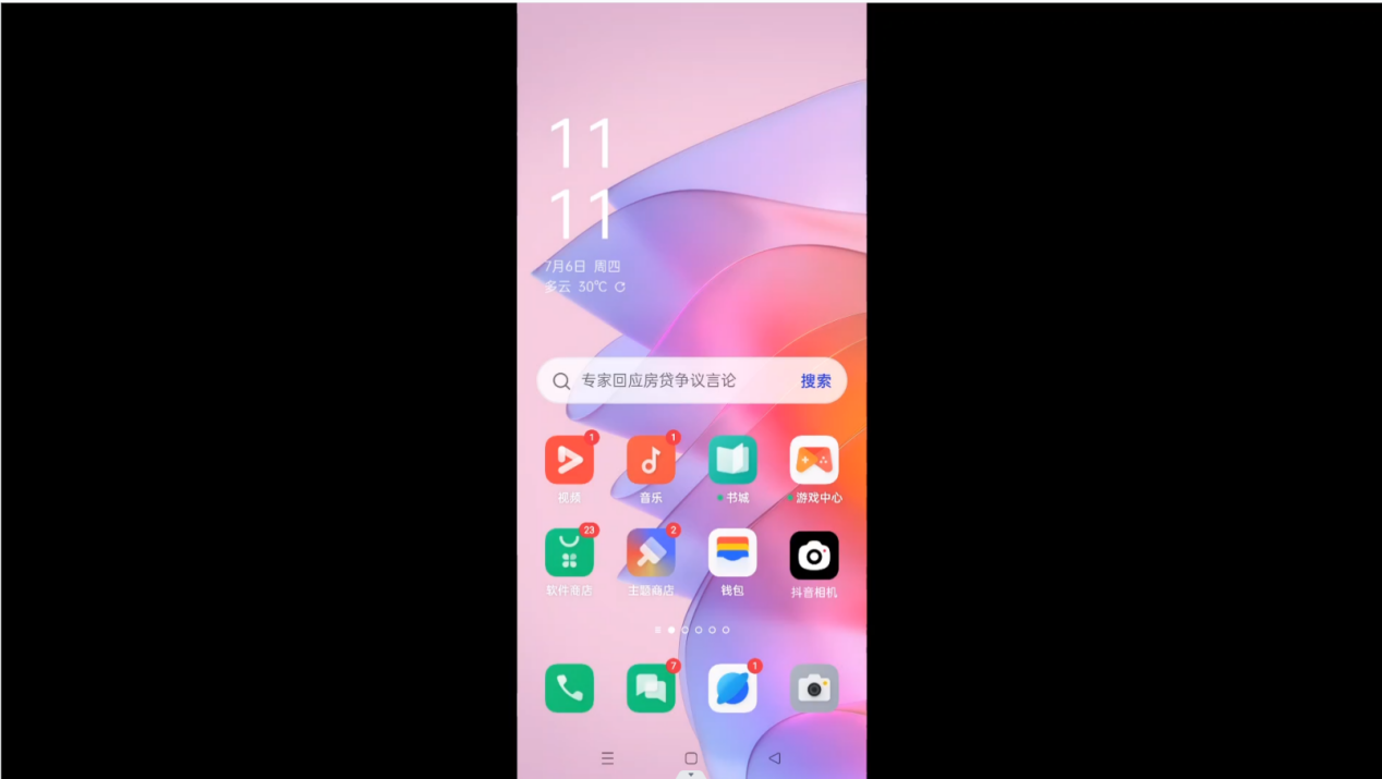

安卓、鸿蒙手机投屏步骤:
①首先手机需要连接打开wlan及蓝牙开关
②手机进入到设置里面,打开投屏共享
③选中自己的主机进行投屏
效果如下:

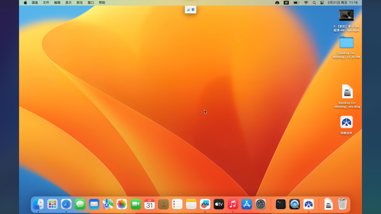

1.2.2 Airplay投屏
功能:支持iPhone手机、Mac电脑的AirPlay投屏
Mac电脑投屏步骤:
①首先Mac电脑需要连接主机发出来的Wi-Fi热点
②点击Mac电脑右上角的屏幕镜像
③选中自己的主机进行投屏
效果如下:

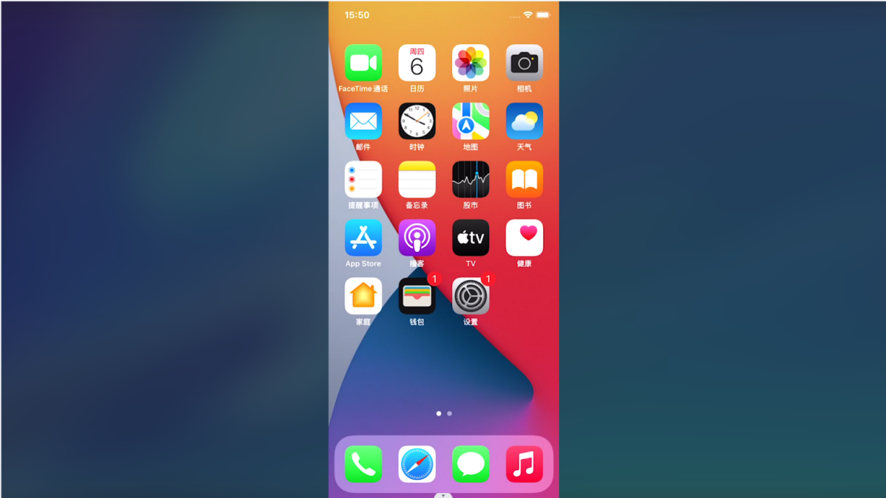

iPhone手机投屏步骤:
①首先iPhone手机需要连接主机发出来的Wi-Fi热点
②iPhone手机在屏幕上下滑,然后选中屏幕镜像
③选中自己的主机进行投屏
效果如下:

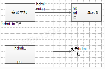

 1.3 HDMI IN投屏
功能:支持使用HDMI线直接进行投屏
说明:
(1)SI-WM05型号主机无法使用此功能.
(2)使用HDMI线分别插入电脑端和主机端,然后再将主机端和显示器连接,如下图所示:

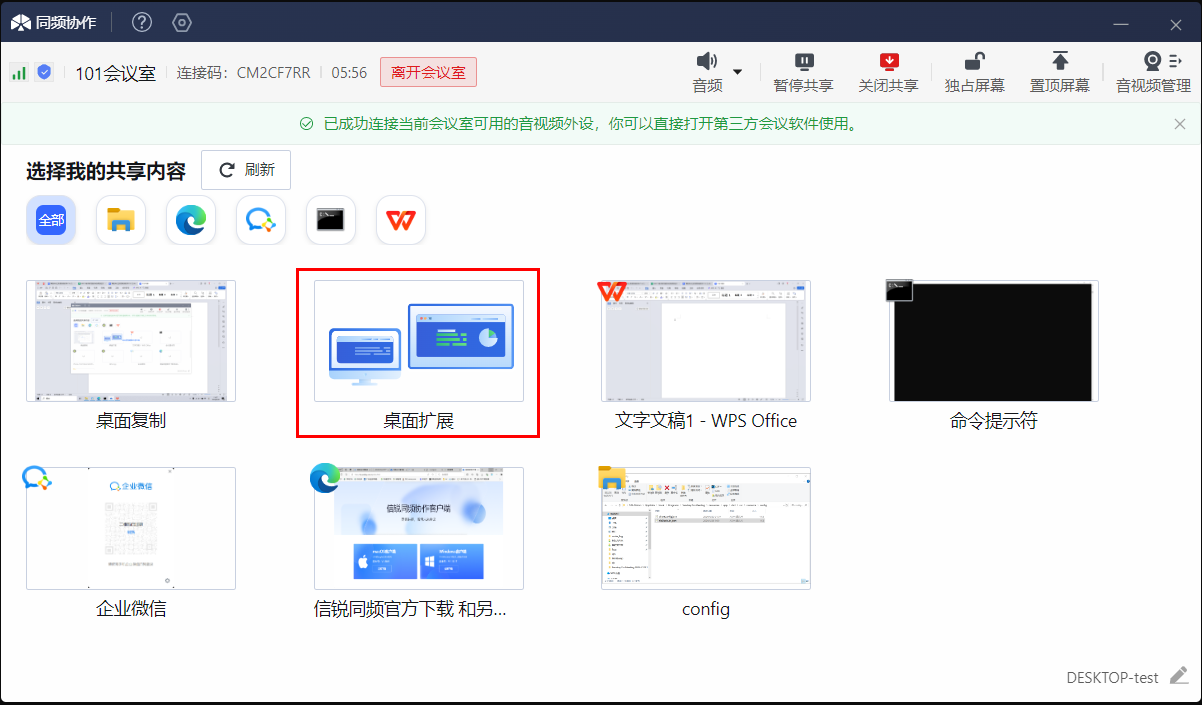

 2.2扩展投屏
功能:通过扩展投屏方式,将会议主机的大屏作为客户端所在电脑的副屏
操作步骤:打开客户端至首页,通过会议室列表选中目标会议主机或者输入连接码投屏,连接对应主机进入选择共享内容界面,选中“桌面扩展”,即可完成扩展投屏。

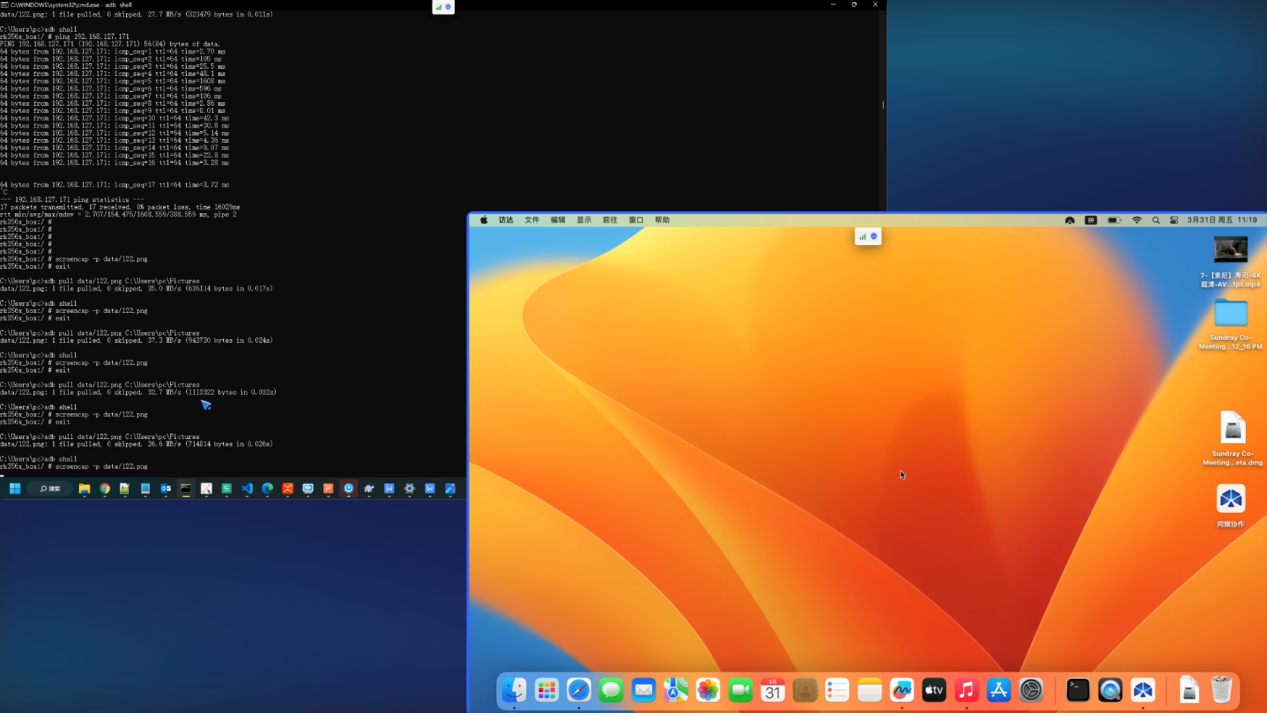

 3.2双屏输出

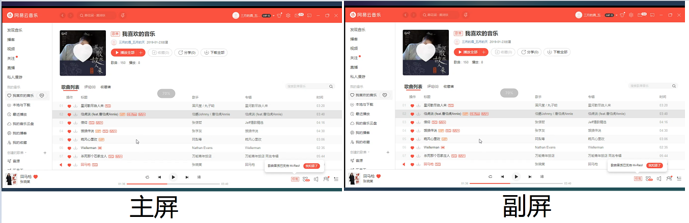

3.2.1双屏镜像输出
功能:会议主机2块显示屏通过HDMI 线分别连接会议主机HDMI Out1(主屏口)、HDMI Out2(副屏口),输出一样的投屏内容。
使用场景:在政府、医院、学校、宴会厅等大型会议室,因空间距离问题,该类型会议室一般会配置2台显示屏,本功能可配置屏幕未双屏镜像输出,即可实现同时接入2台显示器,一样的信息分享。
演示效果:
①在主机【系统设置】【主机设置】显示模式处,选择切换为镜像模式,主机重启后即为镜像模式。
【未投屏状态-双屏显示一样的内容】
【投屏状态-双屏显示一样内容】

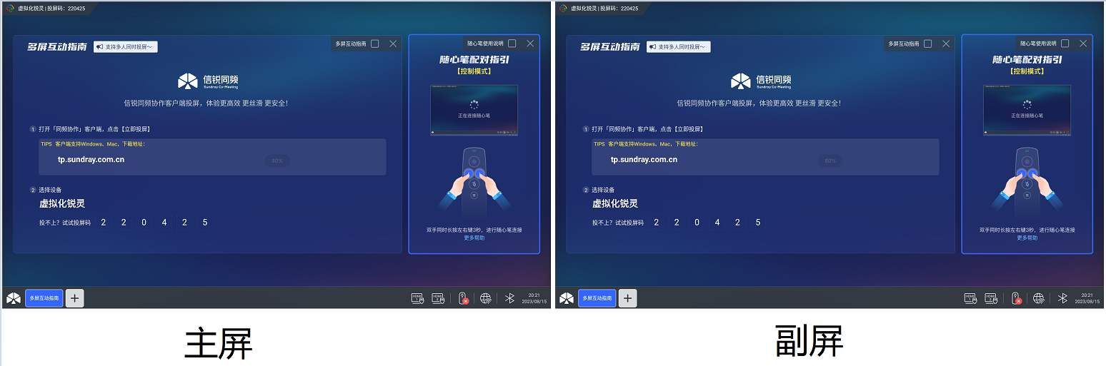

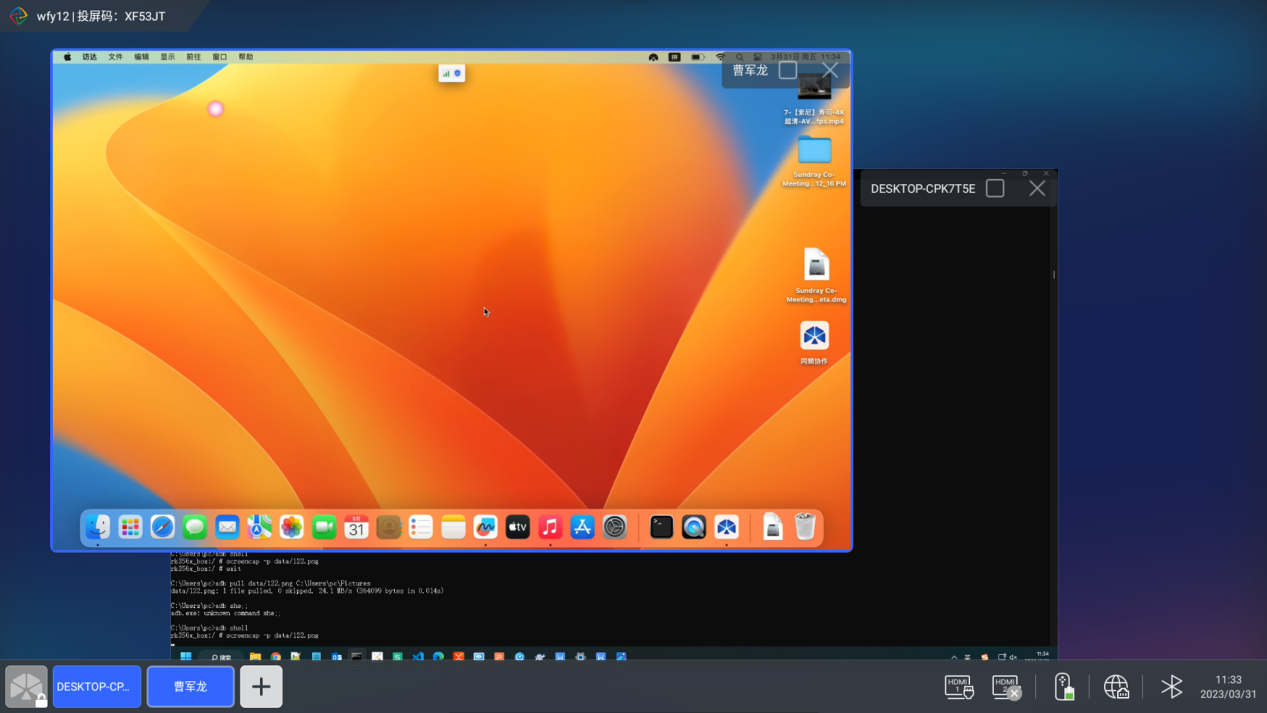

3.2.2双屏拼接输出

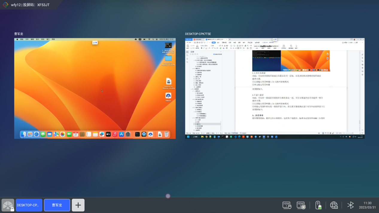

功能:会议主机2块显示屏通过HDMI 线分别连接会议主机HDMI Out1(主屏口)、HDMI Out2(副屏口),分为主、副两块显示屏,第一路投屏主、副屏同显,多路投屏可通过在主/副屏添加投屏窗口选择投屏显示器,在主机【系统设置】【主机设置】显示模式处,选择切换为拼接模式,主机重启后即为拼接模式。
使用场景:传统会议场景,会议室配备2台显示器,需要做2人以上的投屏内容分享,例如季度销售数据比对;仅需配置一台会议主机即可实现;

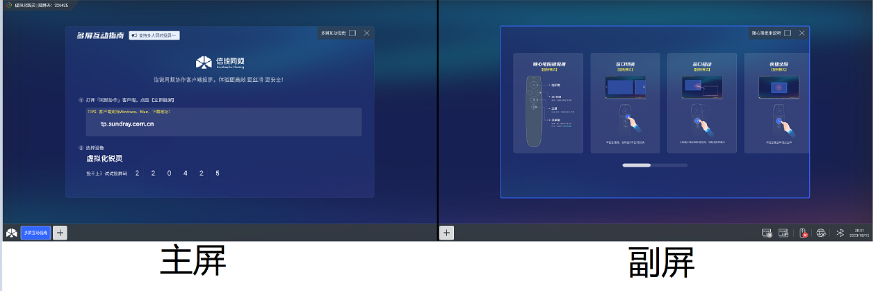

演示效果:
【未投屏状态-双屏显示不一样的内容】

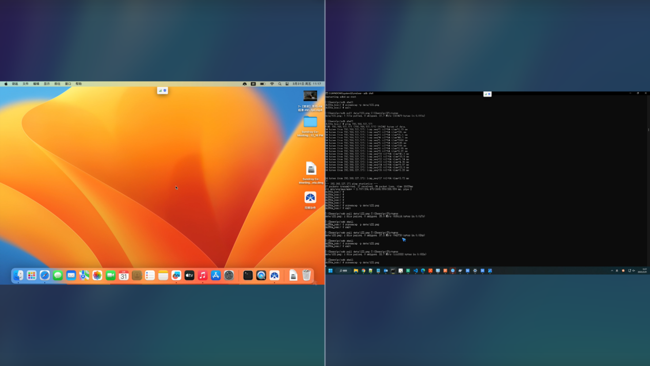

【只投一路投屏时-双屏仍显示一样的内容】

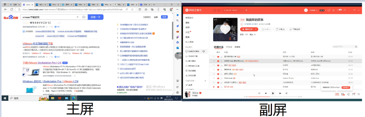

【投两路及以上投屏时,双屏显示做拼接,显示不一样的内容】
说明:
①单路投屏
主机端仅有一路投屏时,主/副屏均显示第一路投屏画面
②多路投屏(多路投屏时,投屏≧2路)
主机端有多路投屏时,先主/副屏同显第一路投屏,随着第二路投屏发起,副屏仅显示第二路投屏画面,后续剩余投屏均在主屏置底显示。

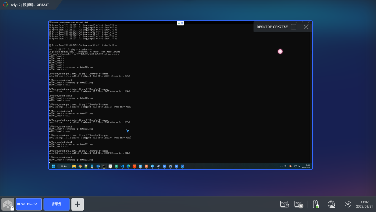

  4、投屏中窗口控制显示
 4.1二分屏
功能:二分屏能够实时观看2路或多路的投屏画面,给用户带来极致的投屏体验
使用场景:传统会议场景,会议室仅配备1台显示器,需要做2人以上的投屏内容分享,例如季度销售数据比对;仅需配置一台会议主机,通过随心笔操作窗口二分屏即可实现;
操作步骤:
①长按随心笔菜单键1.5s切换至控制模式
②在某一路投屏窗口长按随心笔主键,然后拖拽至屏幕左/右边缘(随心笔指针靠近屏幕边缘)
效果图如下:
