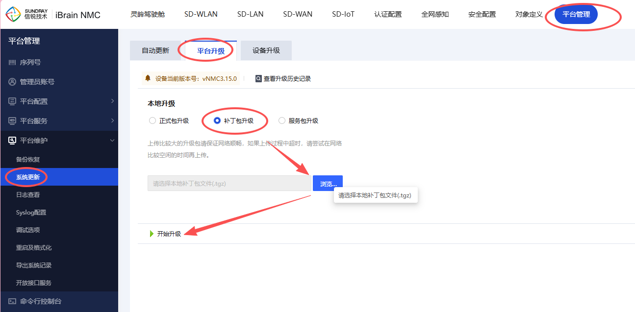

选择“补丁包升级”,点击浏览选择本地下载好的对应版本的KB包,点击“开始升级”。等待10秒左右刷新页面再点击“查看升级历史记录”查看KB包升级是否成功。

(1)升级中心端:登录中心端控制台,升级KB包;【平台管理】-【平台维护】-【系统更新】-【平台升级】

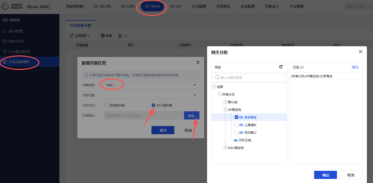

(2)升级分支:分支必须在线才支持下发KB包升级;【SD-WAN】-【分支设备维护】新增升级任务,选择NAC设备类型,选择要下发KB包的分支,上传KB包升级。

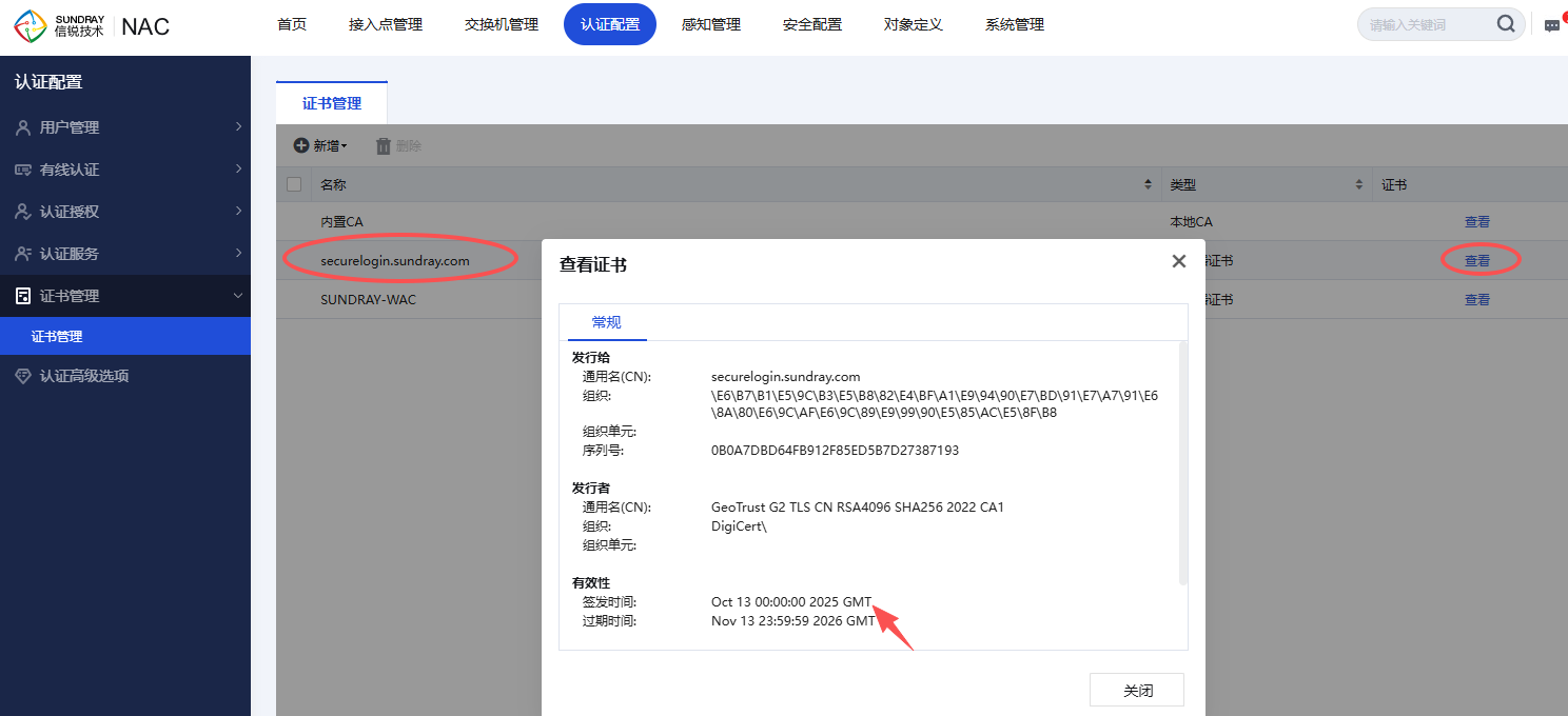

1.1 单机、双机场景验证
证书更新后,需要在控制器界面进行确认证书更新结果。可以点击控制器界面证书管理查看证书有效期是否到2026年11月。
3.10.0之前版本:【认证授权】-【证书管理】-【证书管理】
3.10.0及之后版本:【认证配置】-【证书管理】-【证书管理】

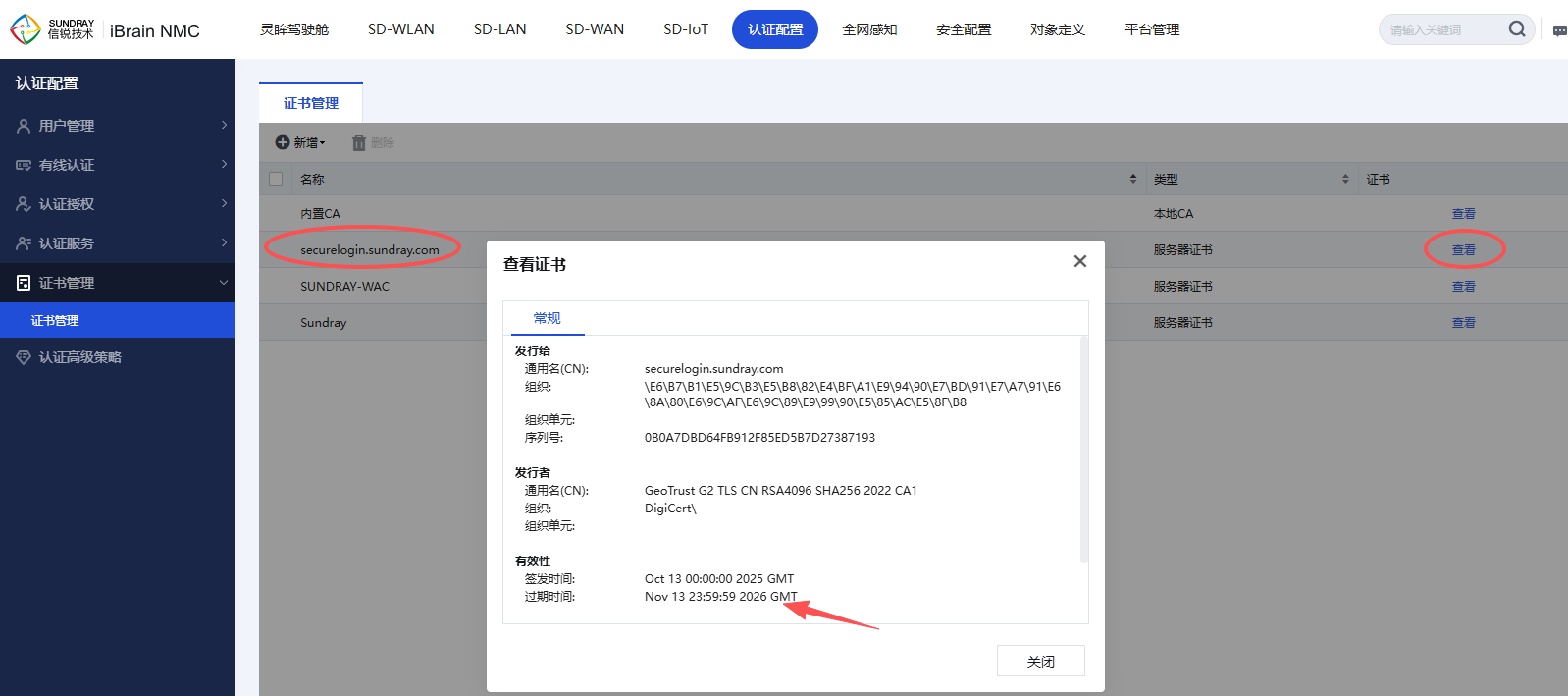

1.2 集群场景中心端验证
在【认证配置】-【证书管理】页面查看证书是否更新完成。
