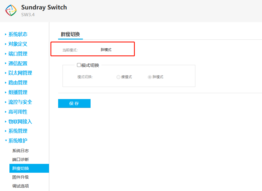

7、切换成胖模式
交换机单独使用(不上线控制器)组建堆叠时,要改成胖模式再堆叠。交换机切换胖模式指导手册:https://support.sundray.com.cn/productDocument/read?product_id=20&version_id=1007&category_id=924
如下方式查看交换机当前模式:
方式一、命令行查看:console口进入命令行 switch# 输入 list mode 或 show mode,FIT表示瘦模式,FAT表示胖模式。
方式二、troubleshoot工具扫描确认:(TS澎湃系列交换机不支持troubleshoot扫描)交换机和PC直连,PC使用troubleshoot工具扫描交换机,在模式选项列会出现对应的交换机模式是瘦模式或胖模式。
方式三、交换机Web查看:【系统维护】-【胖瘦切换】能直接显示当前交换机模式。
