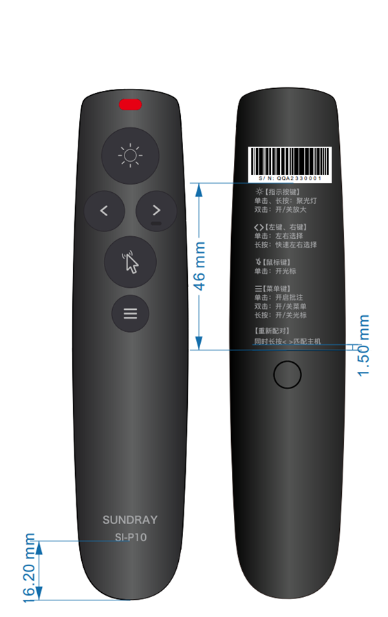

2.1 产品外观
无标题
按键名称说明:
为指示灯;
为“指示键”:
  为“左、右键”
为“鼠标键”
为“菜单键”

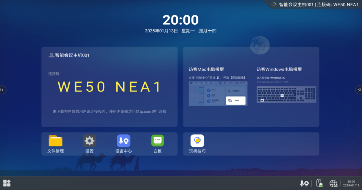

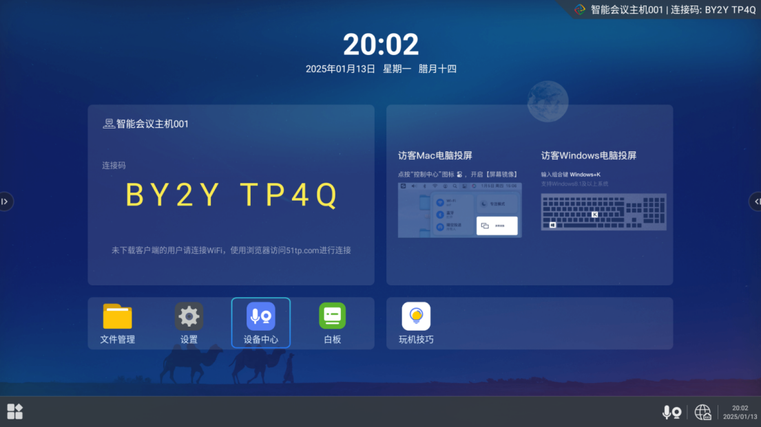

3.1主机首页展示随心笔状态
①主机首页,已连接时,任务栏会显示随心笔图标,光标悬浮可查看当前电量;
②主机首页,未连接随心笔时,不展示随心笔图标;

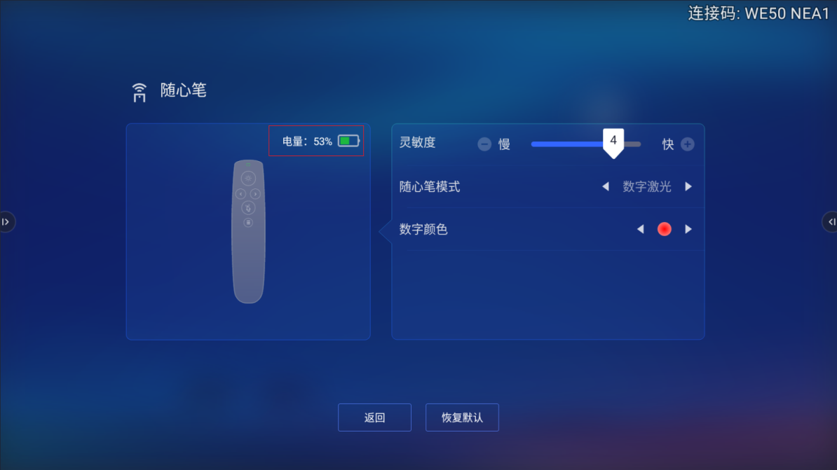

3.2主机设置页展示随心笔状态
界面路径:设置->外设设置->设备中心->随心笔。
已连接随心笔时,如图展示电量和当前配置:

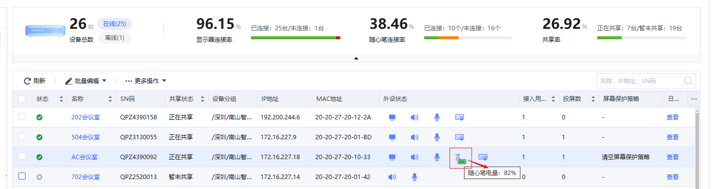

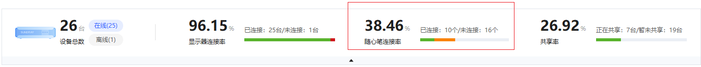

①云平台:可查看会议主机的随心笔连接情况及电量分布情况;
②列表中可查看指定主机随心笔的电量数据;
