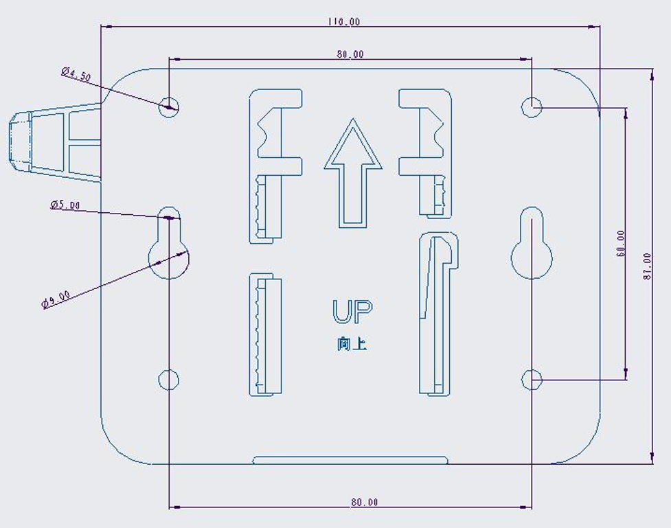

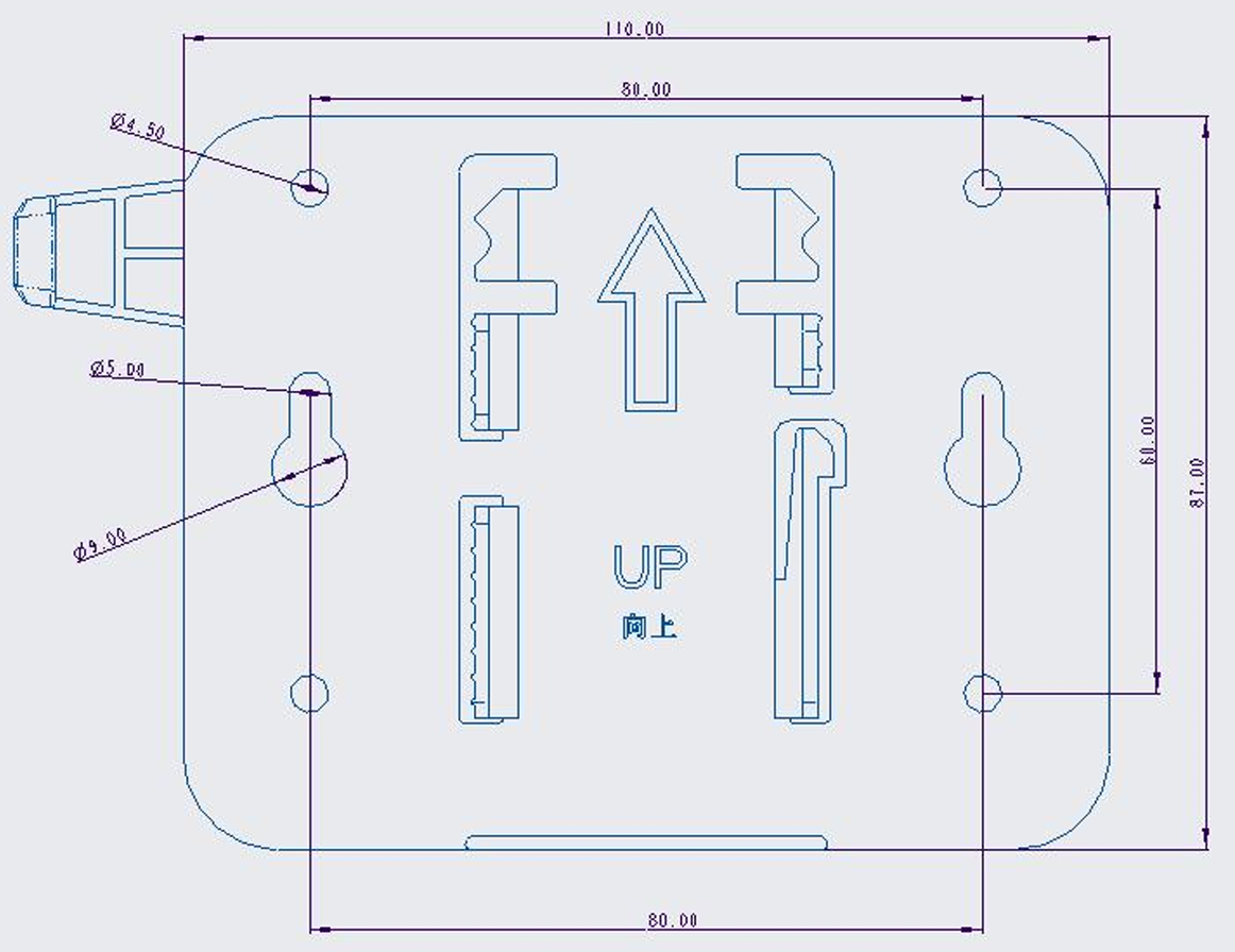

AP 支架安装套件尺寸图
图 3-1 AP-MountKit-T13 支架尺寸图(单位 mm)
图 3-2 AP-MountKit-T13 壁挂安装螺丝尺寸图(单位 mm)
注:标配一颗锁支架黑色螺丝,安装完成之后需要将“锁支架螺丝”把 AP 和支架拧上,防止脱落。

第一步,打孔。在需要安装 AP 的墙面上钻四个直径 5.0mm 的孔,所钻的孔与壁挂安装支架 上的孔成对应关系,四个孔为间距如下图所示。
图 3-3 墙面钻孔示意图

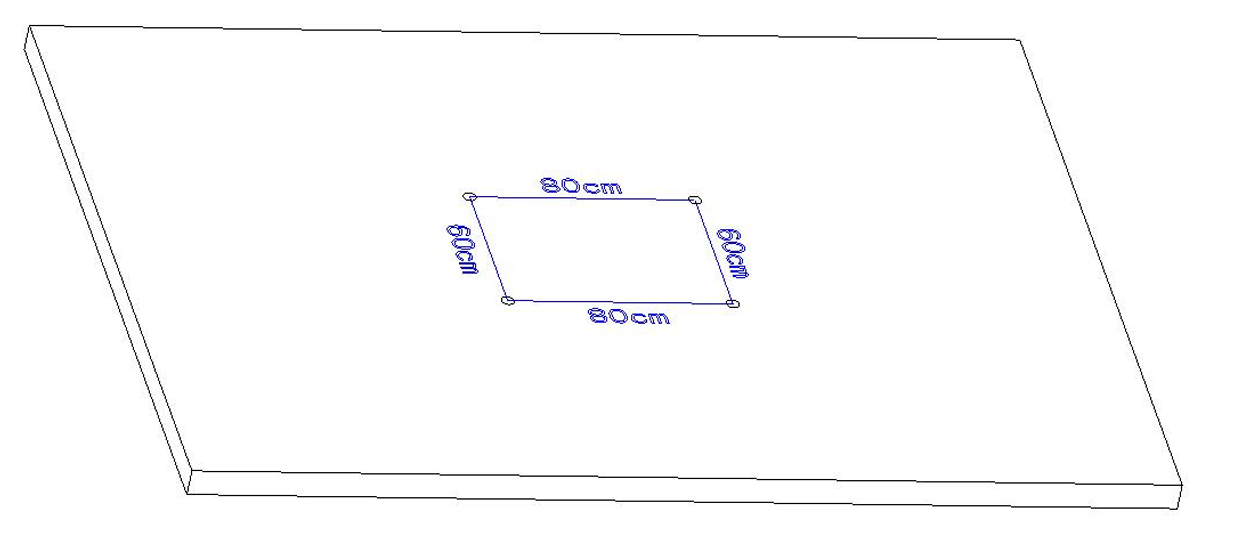

3.3.2. 吸顶方式安装
如果需要将 AP 采用吸顶方式安装在天花板上,需要使用吸顶安装支架、普通螺钉。
第一步,打孔。在需要安装 AP 的天花板上钻四个直径 5.0mm 的孔,所钻的孔与吸顶安装支 架上的孔成对应关系,四个孔为间距如下图所示。

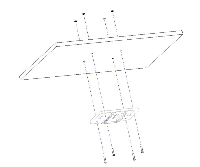

第二步,固定吸顶安装支架,将长螺栓穿过吸顶安装支架上的安装孔和天花板上的钻孔,  天花板的另一端使用螺母拧紧螺栓,使吸顶安装支架固定在天花板上,如下图所示。
图 3-8 吸顶支架安装示意图
