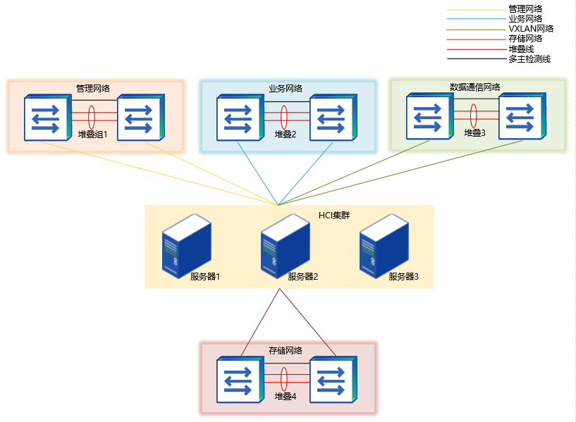

1.1 各网络平台使用独立交换机组
1.1.1 方案概述

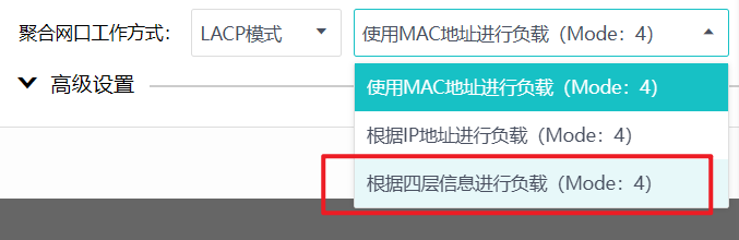

该方案使用8台信锐安视交换机做接入,组建4组堆叠系统,分别供管理网络、业务网络、数据通信(VXLAN)及存储网络使用。堆叠完成后,超融合上的接口选择“LACP模式聚合,根据四层信息进行负载(Mode: 4)”聚合模式,如下图所示:
对应交换机端口配置LACP主动模式聚合口,负载方式选择:IP地址与目的IP地址+端口的四层负载;超时时间选择短超时(3s)”,如下图所示:
1.1.2 方案拓扑

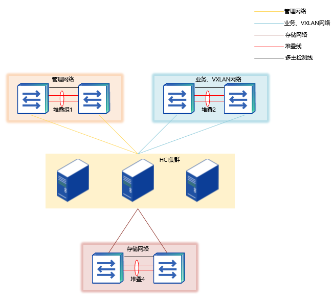

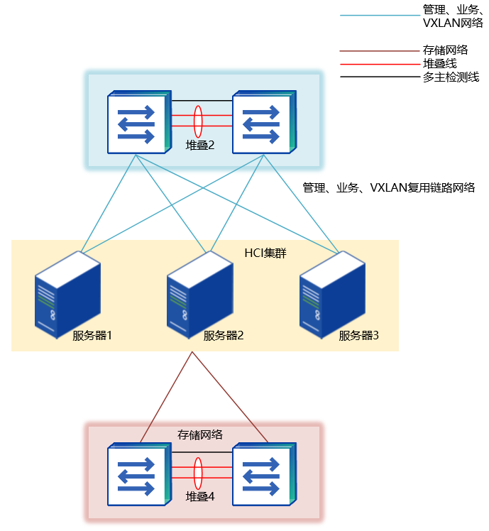

1.2 业务和VXLAN复用,管理和存储独立
1.2.1 方案概述
该方案需要使用到6台信锐安视交换机,组建3组堆叠,一组堆叠交换机供管理网络使用。一组堆叠交换机供VXLAN网络和业务网络使用、一组堆叠交换机供存储网络使用。堆叠完成后,超融合上的接口选择“LACP模式聚合,根据四层信息进行负载(Mode: 4)”聚合模式,如下图所示:
对应交换机端口配置LACP主动模式聚合口,负载方式选择:“源IP地址与目的IP地址+端口”的四层负载,超时时间选择“短超时(3s)”,如下图所示:
1.2.2 方案拓扑
1.3 三网合一(管理、业务、VXLAN),存储独立
1.3.1 方案概述
该方案需要使用到4台信锐安视交换机,组建2组堆叠,一组堆叠交换机供管理网络、业务网络、数据通信网络使用。一组堆叠交换机供存储网络使用。堆叠完成后,超融合上的接口选择“LACP模式聚合,根据四层信息进行负载(Mode: 4)”聚合模式,如下图所示:
注意:禁止管理网络、业务网络、数据通信网络使用千兆网卡复用,属于非标方案,必须使用2个10GE万兆网口聚合才能保证各平面对带宽的要求。
1.3.2 方案拓扑

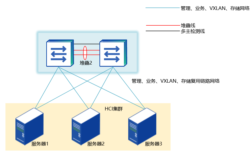

1.4 四网合一
1.4.1 方案概述
该方案使用到2台信锐安视交换机做接入,组建1组堆叠,管理网络、业务网络、数据通信网络以及存储网络共同复用一条物理链路使用。堆叠完成后,超融合上的接口选择“LACP模式聚合,根据四层信息进行负载(Mode: 4)”聚合模式,如下图所示:
说明:单网口不支持四网合一,最大能支持4个物理网口聚合进行四网合一;6.8.0版本支持四网合一的网卡类型如下:Mellanox CX4、Mellanox CX6、intel X710、intel X722、intel E810,且需要服务器主板支持VT-D并开启才能使用四网合一。
1.4.2 方案拓扑

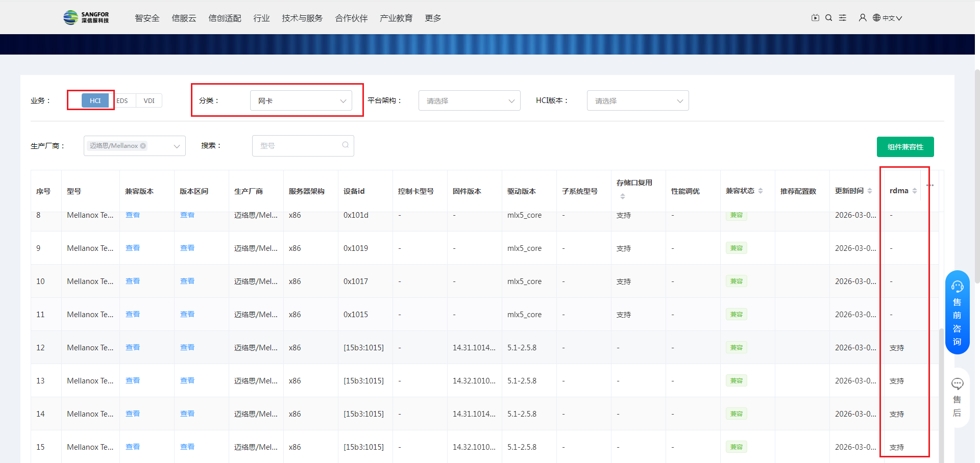

超融合服务器安装支持RDMA功能的网卡,例如:
超融合服务器网卡RDMA的兼容信息可通过深信服兼容性平台进行查询:
https://www.sangfor.com.cn/compatibility

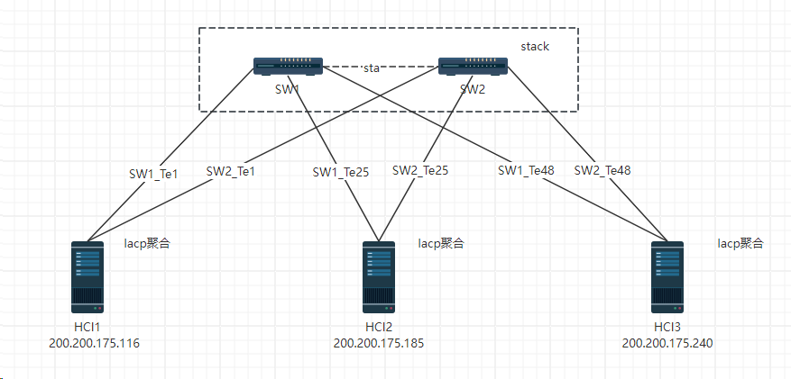

1.5.3 RDMA拓扑
两台信锐交换机组成一台堆叠(stack)设备,三台HCI服务器安装25G支持RDMA功能的25G网卡,HCI服务器集群的存储私网连接在堆叠交换机的主机和备机上。HCI服务器1通过lacp链路聚合分别连接Stack设备主机和备机的Te1端口,HCI服务器2通过lacp链路聚合分别连接Stack设备主机和备机的Te25端口,HCI服务器3通过lacp链路聚合分别连接Stack设备主机和备机的Te48端口。STACK设备的mgmt端口和HCI服务器的管理端口单独划分管理网络,使存储网络与管理网络互相分离。

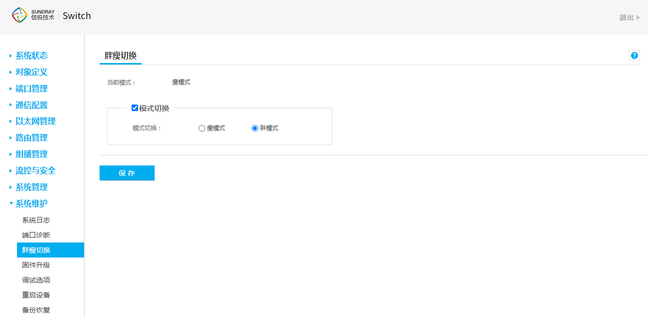

2.2.1 交换机模式修改
信锐安视交换机默认发货为瘦模式,需要切换成胖模式,再做登录。
说明:瘦模式的交换机,必须搭配信锐网络控制器(NAC)使用;胖模式的交换机,才可以独立使用。
说明:盒式交换机可通过信锐诊断工具或登录交换机页面进行模式切换,框式交换机只能通过登录交换机页面进行模式切换。

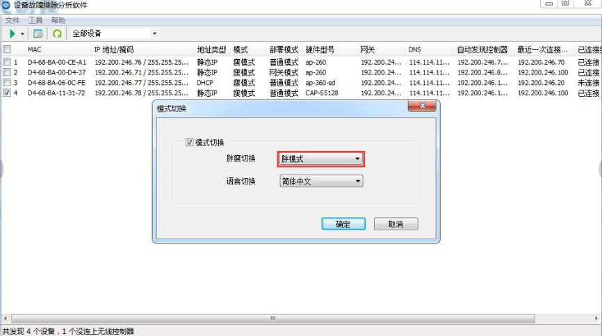

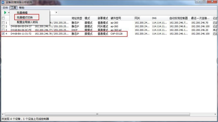

信锐诊断工具切换胖模式

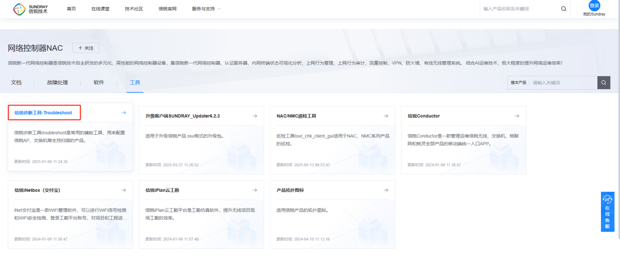

1)下载工具
电脑访问 https://support.sundray.com/productTool/list?product_id=7  ,找到 信锐诊断工具Troubleshoot进行下载。
注意:下载时需要同时将 WinPcap 官方软件下载下来,此插件需要配合诊断工具使用,电脑如果没有安装 winpcap 插件时,AP 诊断工具是无法使用的,需要先安装 winpcap 官方软件后才可以运行,如果安装了 winpcap 软件的就可以忽略此工具。

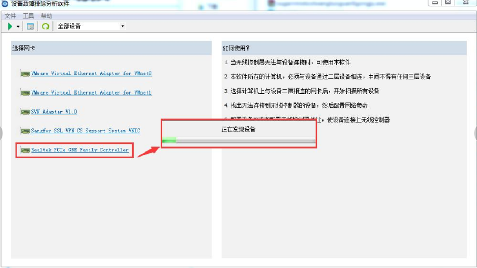

2)扫描安视交换机
下载好工具后,电脑的有线口直连安视交换机的任意电口(若为全光口设备,可通过命令行切换或MGMT口访问页面进行胖模式切换),然后在诊断工具中选择电脑的有线网卡进行扫描。
注意:在扫描时需要“正在发现设备”读条读取完才可以,如果读条没有正常显示或读取完需要重新在电脑上安装一下 winpcap 插件。
在扫描到安视交换机后,选中安视交换机,点击【工具】【批量模式切换】进行胖瘦切换

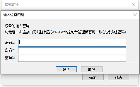

注意:点击模式切换后,会弹出输入密码的对话框的话,如下图,可以根据情况使用以下三个密码。
A、如果是新拿到的交换机,可以使用——admin或者beyondos1
B、如果是已经激活过的交换机,使用激活控制器的web页面登录密码。
输入密码之后安视交换机就会重启,重启后就会切换到胖模式。

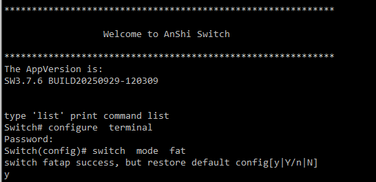

命令行切换胖模式
连接串口(波特率默认均为115200,框设备需要连接到主角色主控板的串口)访问交换机命令行。
输入configure terminal,然后输入当前交换机密码进程config模式。
输入switch mode fat,选择y切换胖模式,切换完成后设备自动重启,重启后就会切换到胖模式。
登录页面切换胖模式
交换机MGMT管理口的默认IP地址为192.168.0.1/24,电脑连接MGMT管理口可登录到交换机页面。
【系统维护】-【胖瘦切换】页面中可选择切换交换机模式为胖模式,保存配置后交换机会自动重启,重启后就会切换到胖模式。

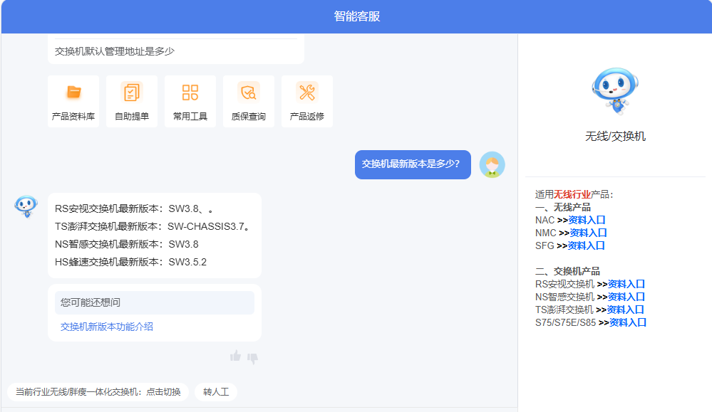

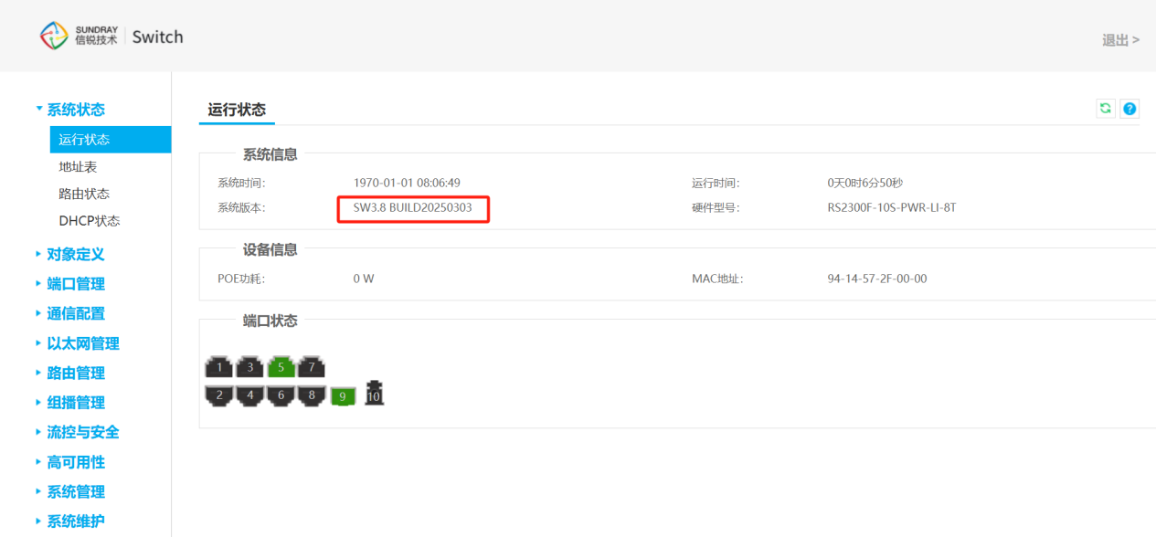

2.2.3、查看交换机版本
登录交换机web页面后,首先查看交换机的软件版本,建议升级到最新的软件版本(目前最新版本为SW3.8)。最新版本相比于低版本,解决了较多已知问题。
说明:如果需要搭配超融合开启RDMA功能,需要使用指定型号交换机并升级到支持无损网络功能的版本。
交换机最新版本可通过在线机器人查询: https://www.sundray.com.cn/service/entrance.html

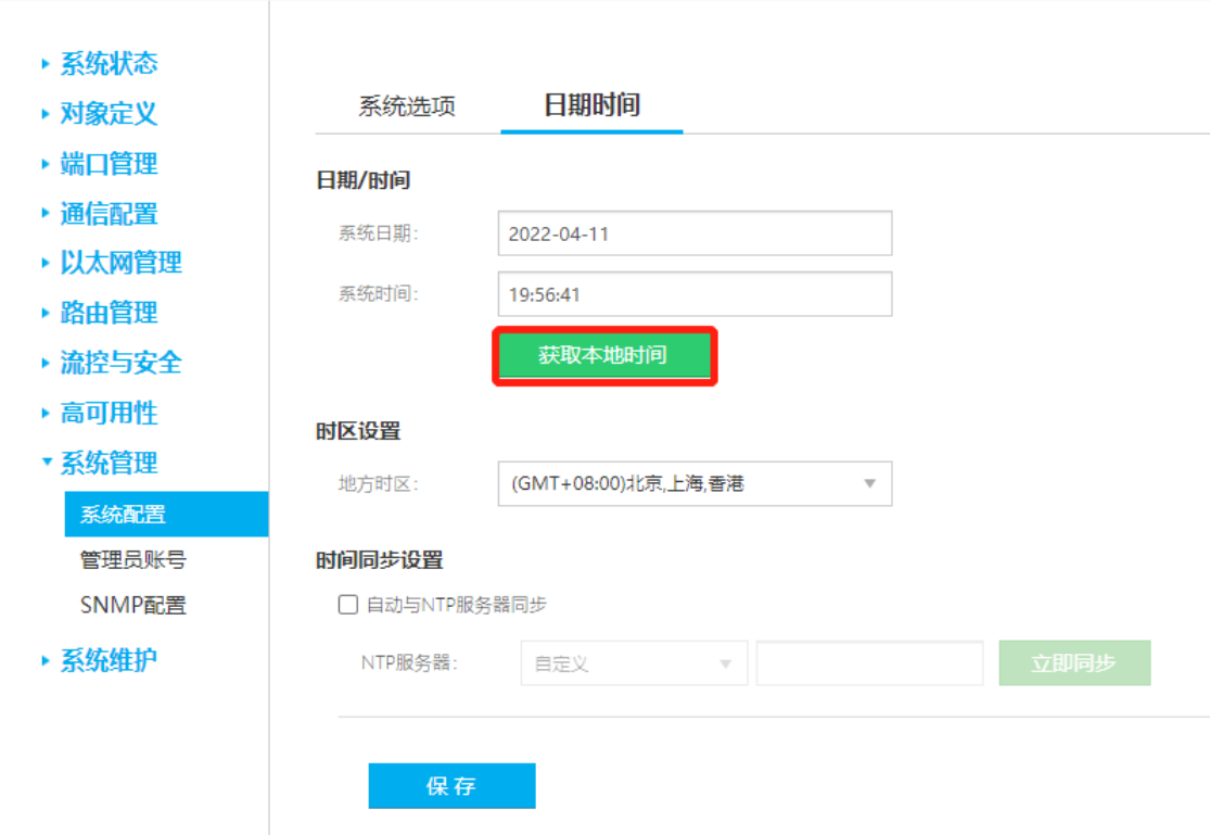

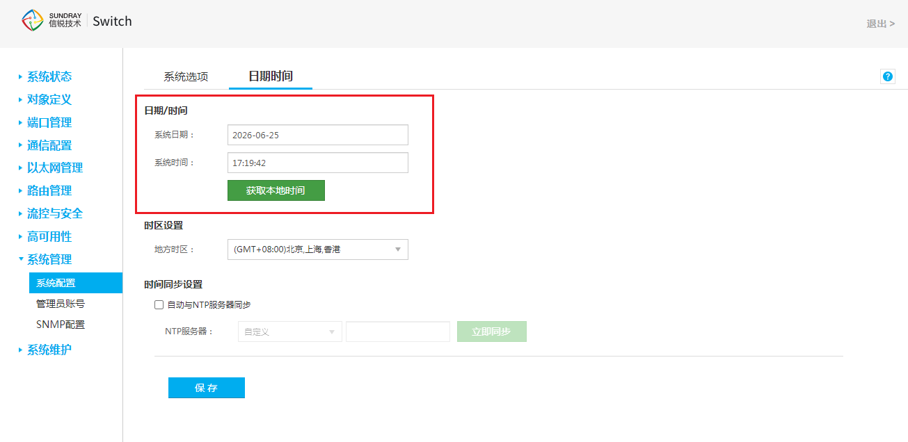

2.2.4、查看交换机时间
在【系统管理】【系统配置】里,获取本地时间,将两台交换机的时间同步。

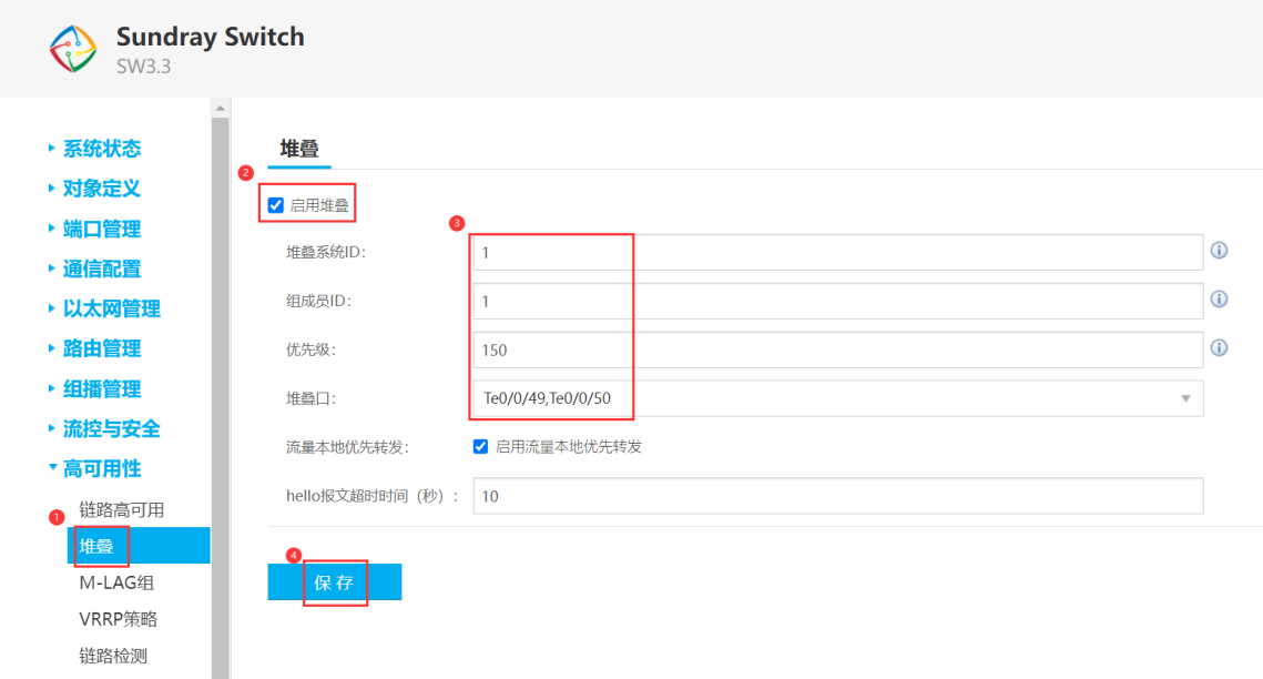

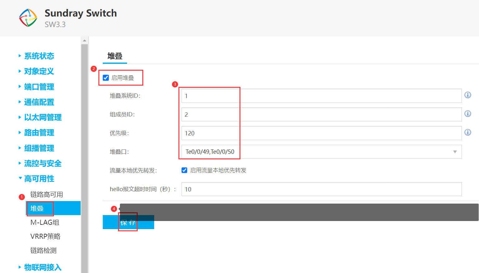

2.3 堆叠交换机配置
2.3.1 盒式堆叠配置
步骤1:堆叠主机启用
登录计划要作为堆叠主机的交换机。
在【高可用性】→【堆叠】里,勾选【启用堆叠】,按照如下配置进行:
堆叠系统ID1 (主备保持一致即可,推荐配置1
组成员ID1 (堆叠完成后显示的端口前缀,如G1/0/1口,堆叠主交换机推荐配置1
优先级:150 (优先级大的交换机为主交换机,默认100,堆叠主交换机推荐配置150
堆叠口:选择2个光口1个口也能组建堆叠,考虑冗余性,推荐选择2个光口,无需提前配置聚合。RDMA组网中堆叠口同时允许业务流量和协议流量通过,堆叠口的带宽设置的越大越好。)
流量本地优先转发:勾选 (默认勾选。从本设备进入的流量,优先从本设备上相应的TRUNK成员口转发出去;如果本设备相应的接口故障,那么就从对端堆叠成员设备的接口转发出去)
Hello报文超时时间(秒):10 (超时时间内,备机未收到主机发送的保活报文,会自动升级为主机)
注意:
1、堆叠口必须是光口,
2、光模块和光纤必须配对使用(单模光纤配单模光模块,多模光纤配多模光模块)。

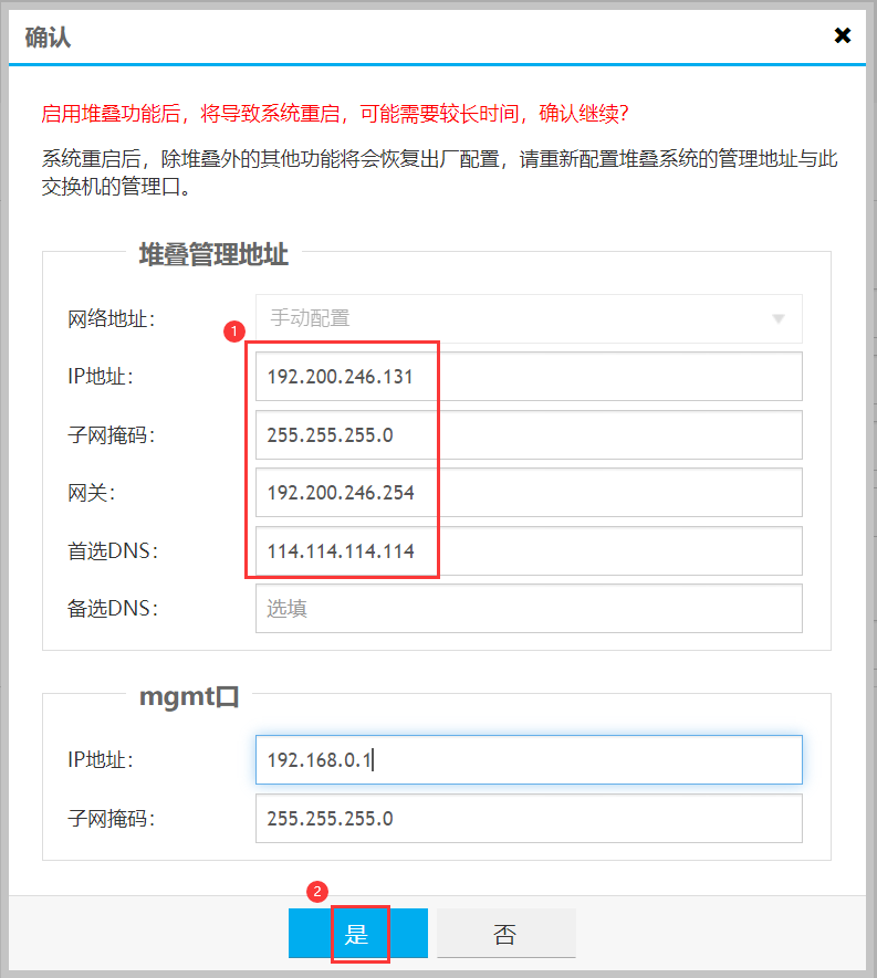

步骤2:配置堆叠主机管理地址
点击堆叠保存后会自动弹出配置界面,此处举例:192.200.246.131,实际管理IP以前期规划的管理地址为准。然后点击是,交换机会自动重启,重启后登录密码会恢复为初始密码admin
步骤3:堆叠备机启用
登录计划要作为堆叠备机的交换机。
在【高可用性】【堆叠】里,勾选【启用堆叠】,按照如下配置进行:
组成员ID2 (堆叠完成后显示的端口前缀,如G2/0/1口,堆叠备交换机推荐配置2
优先级:120 (优先级大的交换机为主交换机,默认100,堆叠备交换机推荐配置120
堆叠口:选择2个光口1个口也能组建堆叠,考虑冗余性,推荐选择2个光口,无需提前配置聚合,需要选择与主机相同速率模式的光口)
流量本地有线转发:勾选 (默认勾选。从本设备进入的流量,优先从本设备上相应的TRUNK成员口转发出去;如果本设备相应的接口故障,那么就从对端堆叠成员设备的接口转发出去)
步骤4:配置堆叠备机管理地址
点击堆叠保存后会自动弹出配置界面,IP地址需与主交换机配置一致。此处举例:192.168.246.131,实际管理IP以前期规划的管理地址为准。然后点击 是,交换机会自动重启,此时再将堆叠口连接上,等待设备重启后,会自动协商堆叠主备模式,完成堆叠。

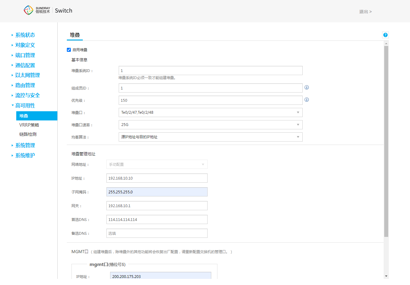

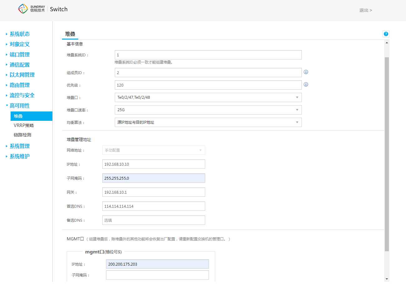

2.3.2 框式堆叠配置
步骤1:堆叠主机启用
登录计划要作为堆叠主机的交换机。
堆叠口速率:仅使用TS79-LC-48X-NE线卡端口时可选择25G10G速率,堆叠主备机均为该型号线卡时选择25G
均衡算法:IP地址与目的IP地址
堆叠管理地址:管理vlanIP地址,实际IP以前期规划的管理地址为准。
MGMT口:主控管理口地址,实际IP以前期规划为准。
注意:
1、堆叠口必须是光口,
步骤2:堆叠备机启用
登录计划要作为堆叠备机的交换机。
均衡算法:IP地址与目的IP地址
堆叠管理地址:管理vlanIP地址,配置IP与主机保持一致,实际IP以前期规划的管理地址为准。

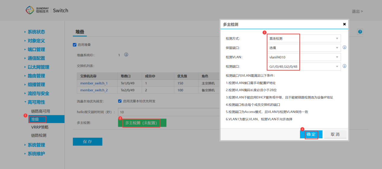

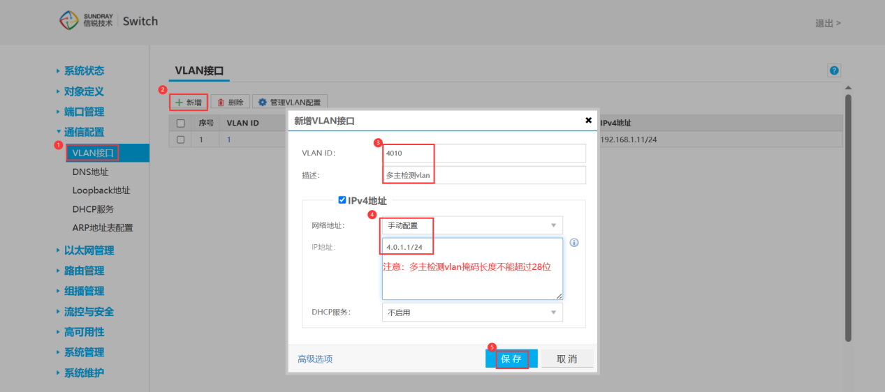

2.4 配置多主检测(需额外的2个独立端口)
1、在【通信配置】→【VLAN接口】页面,点击新增。在弹出的窗口勾选VLAN属性,选择端口模式,填入规划好的VLAN,此处举例:vlan4010,实际多主检测的vlan以前期规划的vlan为准。点击确定。
2、在【高可用性】→【堆叠】→【多主检测】里,按照如下配置进行:
检测方式:直连检测 (默认选择直连检测。直连检测选择的检测端口需要覆盖所有的堆叠成员,每个成员只能选择一个端口)
保留端口:留空 (默认保留堆叠口、多主检测口,以及堆叠主交换机上的业务口,关闭堆叠备交换机上的业务口)
检测vlan:选择前面新增的多主检测vlan (和业务不冲突的vlan
检测端口:选择2个口 (两台交换机各出一个独立的口,用一根网线或光纤互联)
注意:检测端口无需提前配置,选中端口提交后会出现弹窗提示“自动修改选中端口的模式与vlan信息”,点击确认即可。检测端口会自动变成access vlan 4010(多主检测vlan)。
3、将两台交换机的多主检测端口,用一根网线或光纤连接起来,多主检测配置完成。

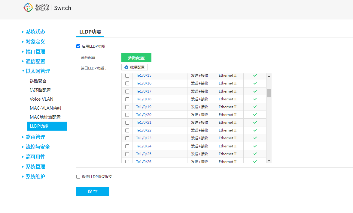

2.5 根据需要,开启或关闭LLDP功能
交换机从SW3.6版本开始支持端口LLDP功能,默认关闭状态。超融合平台从680版本开始支持端口LLDP功能,默认关闭状态。
注意:
1、交换机侧与超融合平台侧两端LLDP功能使能情况必须保持一致!服务器侧与交换机侧任意一端开启LLDP功能,另一端不开启LLDP功能,都会导致超融合平台报错!交换机侧未开启LLDP功能但仍会转发LLDP报文(此问题在SW3.9版本修复,可通过禁用透传LLDP进行处理 )。
2、透传LLDP协议报文功能框式设备、RS5300-28X-EI-24S、NS6820-56CQ-EI-48V不支持,默认不会透传LLDP协议报文。

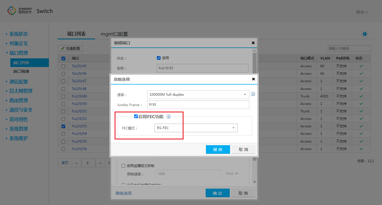

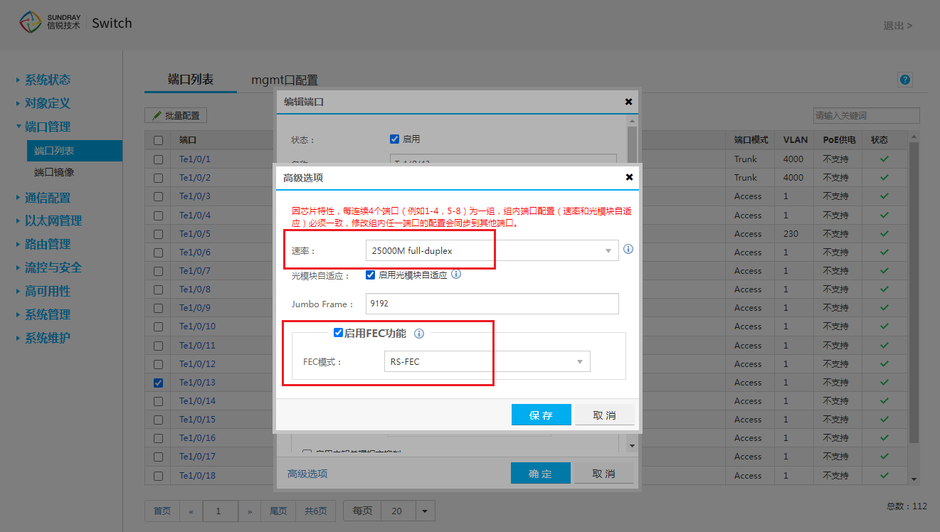

2.6 端口FEC配置
25G100G速率端口支持FEC功能,开启后可提升链路稳定性减少丢包。在两边设备均支持的情况下FEC支持RS-FECBASE-R FEC两种模式,启用端口FEC前需要先确认对端设备对接的端口是否有开启FEC配置,开启的FEC模式是哪种。25G100G端口只有在FEC的开关、模式配置完全一致的情况下才能与对端设备协商成功
25G端口配置FEC功能,编辑单个端口,在端口高级选项中勾选FEC开关并选择开启的FEC模式,模式与对端设备的端口FEC配置保持一致。只有在速率协商为25GFEC功能才会生效。
100G端口配置FEC功能,编辑单个端口,在端口高级选项中勾选FEC开关并选择开启的FEC模式,模式与对端设备的端口FEC配置保持一致。
注意:
1、NS6820-56CQ-EI-48V的25G、100G端口默认开启了RS-FEC模式,RS6800-56CQ-EI-48V和TS7905的25G默认为禁用FEC,100G默认为开启RS-FEC模式。在连接端口时需要先确认对端设备的FEC模式,并进行修改。
2、修改端口FEC模式的操作需要在端口配置为链路聚合前进行修改。

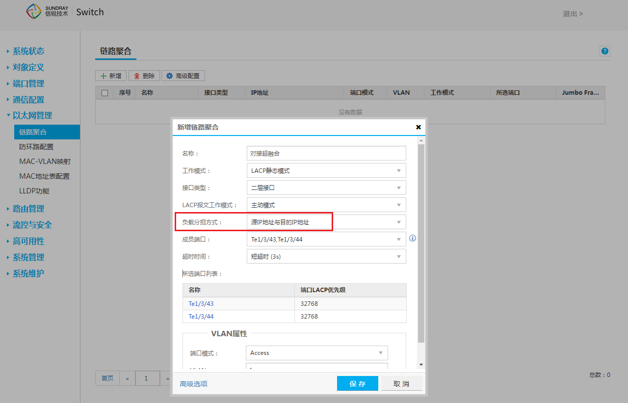

2.7 按照规划配置聚合口

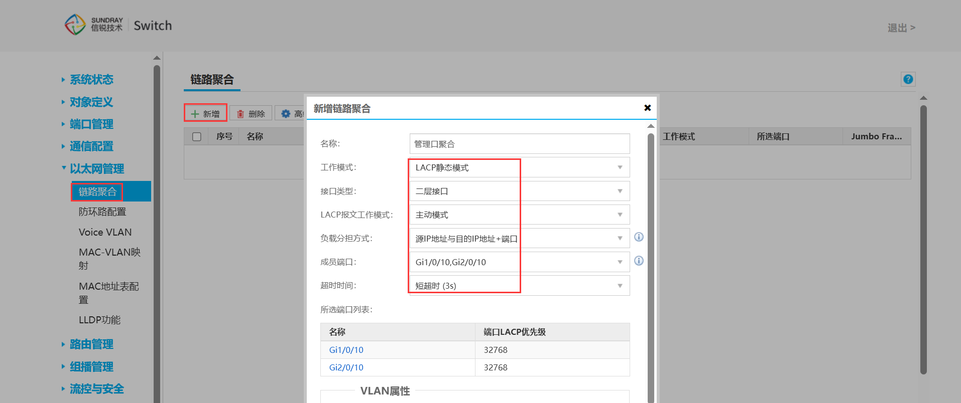

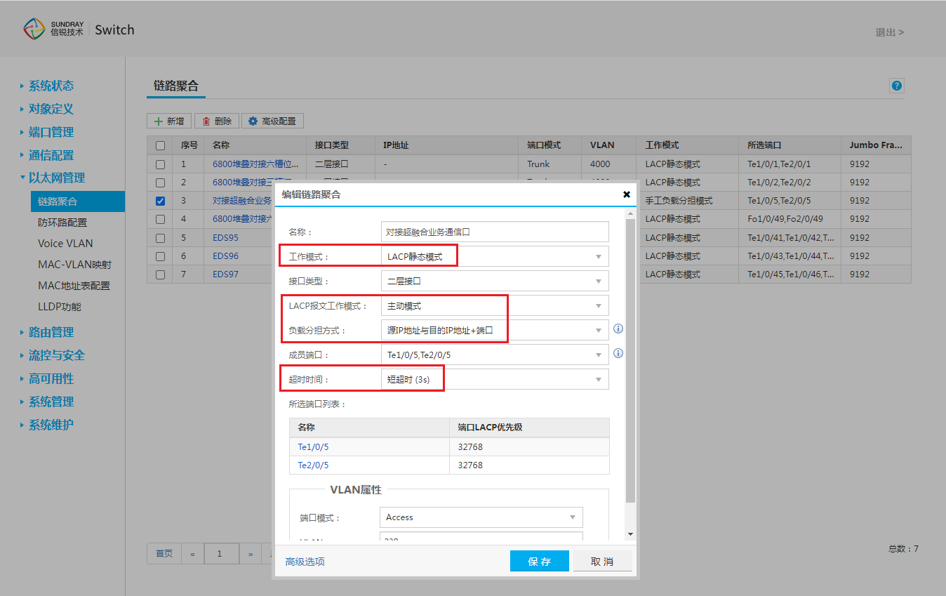

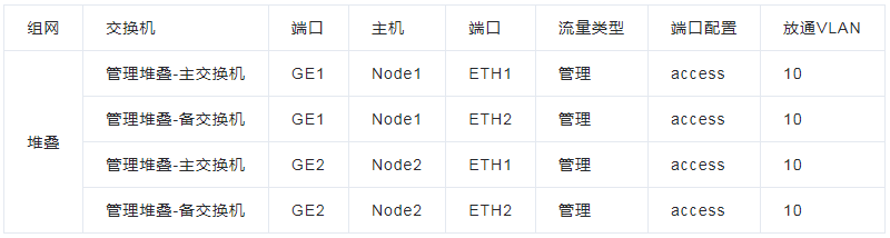

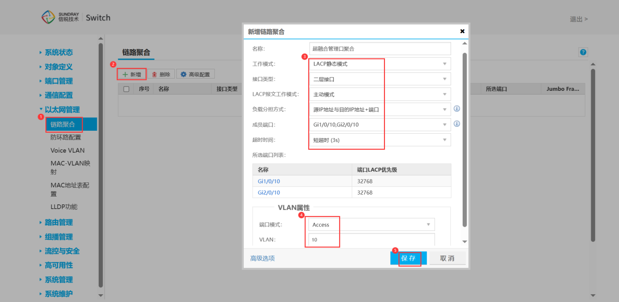

2.7.1 交换机聚合口配置
堆叠组网的AB交换机,对外就是一台交换机,一个管理页面。堆叠完成后,需要按照前期规划的组网方案,配置对应网络平面的聚合口(在超融合场景下,就是各网络平面对应交换机的端口)。
此处举例:管理口配置,实际端口以前期规划的管理地址为准。
在【以太网管理】→【链路聚合】页面,点击新增。在弹出的窗口,选择GE1GE2口,按照如下配置进行:
工作模式:LACP静态模式
接口类型:二层接口
LACP报文工作模式:主动模式
负载分担方式:源IP地址与目的IP地址+端口
成员端口:选择规划用于管理口的端口
超时时间:短超时(3s)
JumboFrame 1518(版本默认值为9192,需要调整成1518
端口模式:access
VLAN10
注意:
1、配置上联核心的聚合口时,若对端核心不支持四层负载(源IP地址与目的IP地址+端口),则信锐交换机的互联口需要调整负载分担方式,改为二层负载(源MAC地址与目的MAC地址),不能使用三层负载(源IP地址与目的IP地址)。
2、VXLAN的聚合口,JumboFrame 值需要大于1518(版本默认值为9192,远大于1518,所以可保持默认,管理、业务、存储、终端通信口的Jumbo Frame值必须保持1518)

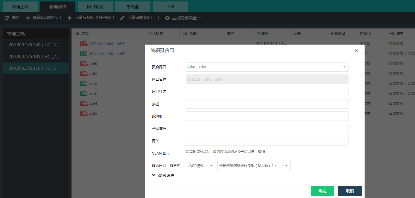

2.7.2 超融合聚合口配置
超融合对应的聚合口配置:

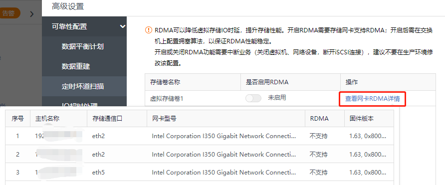

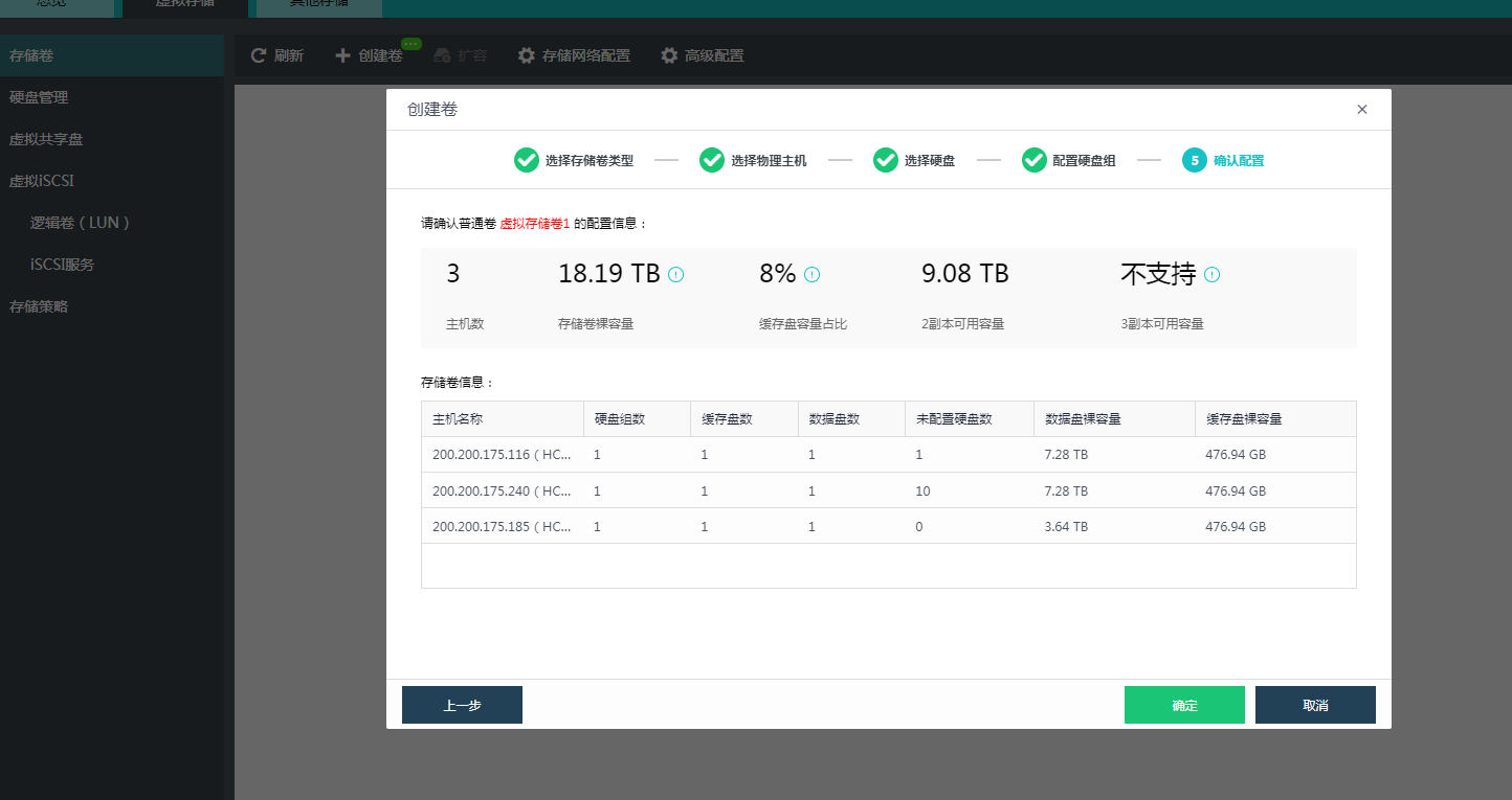

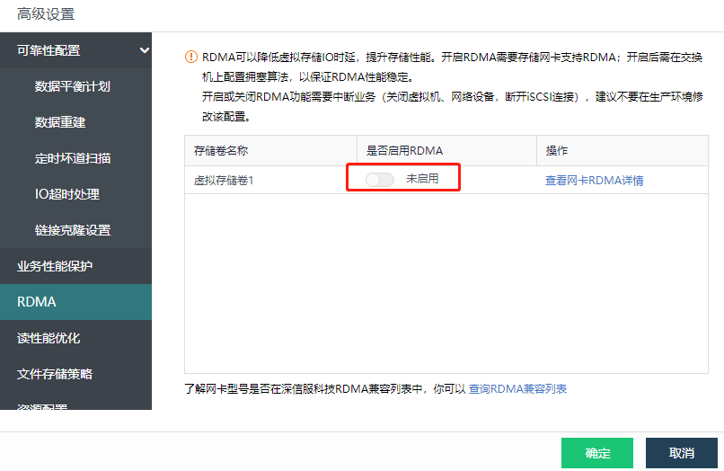

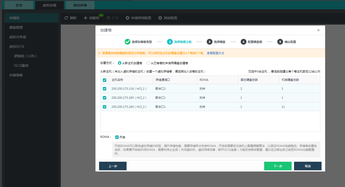

2.8 RDMA功能配置(非RDMA部署跳过此步骤)
2.8.1 超融合RDMA功能配置

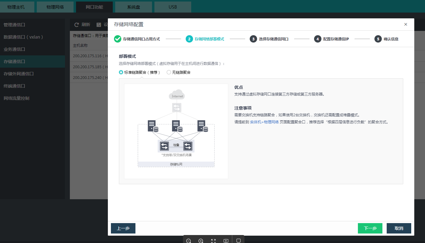

1、超融合服务器带25G的RDMA网卡,组建超融合集群(RDMA功能开启至少需要3台HCI服务器)。
2、超融合服务器配置聚合口(LACP模式下选择根据四层信息进行负载),
配置存储端口,部署模式选择标准链路聚合。
3、超融合服务器创建虚拟卷,同时选择固态硬盘和机械硬盘并开启RDMA功能。
4、点击[虚拟存储]/[高级配置] 弹出的提示界面中,点击<RDMA>,选择虚拟存储卷,打开开关启用RDMA网络。
超融合配置参考手册:
https://support.sangfor.com.cn/productDocument/read?product_id=33&version_id=993&category_id=283384

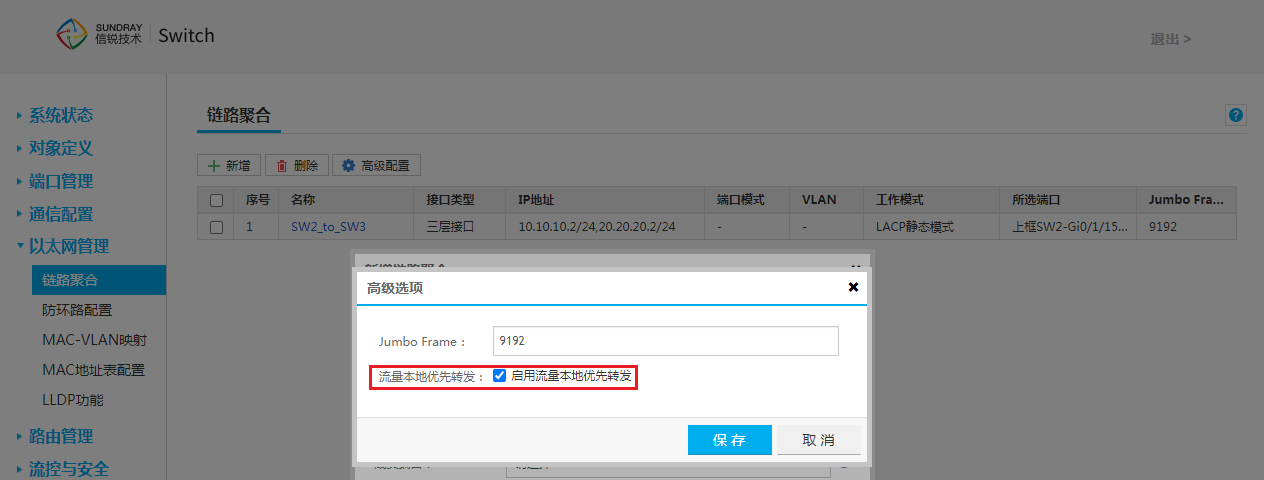

SW-CHASSIS3.8.3框式设备负载分担方式设置为源IP地址与目的IP地址;需要在链路聚合高级选项中开启流量本地优先转发,默认为启用状态
说明:SW-CHASSIS3.8.3的框式设备聚合口基于IP的负载分担会默认生效为基于IP+端口的方式,页面配置时选择基于IP的负载分担即可。

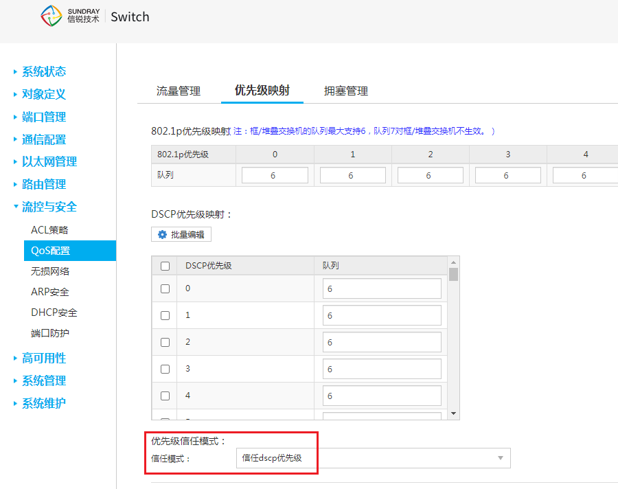

2.8.3 交换机优先级信任模式
【流控与安全】-【QoS配置】-【优先级映射】中选择信任dscp优先级
说明:信任模式根据流量类型进行选择802.1p优先级或者DSCP优先级,默认配置为DSCP优先级。

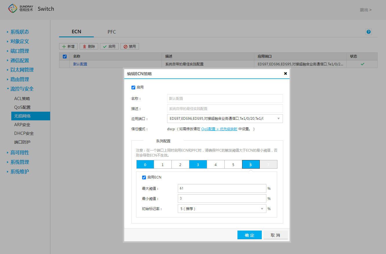

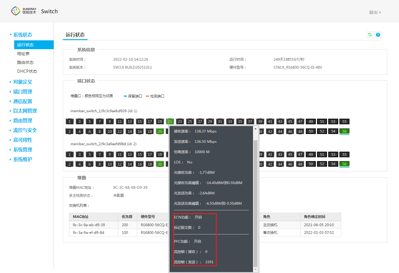

2.8.4 交换机ECN、PFC配置
1、启用ECN功能,在【流控与安全】->【无损网络】中启用ECN功能,需配置以下参数:
启用“默认配置”策略,并在默认策略中选择服务器连接的端口作为应用端口,端口上配置ECN功能;
支持无损网络功能型号交换机均内置了对应型号的ECN“默认策略”,推荐直接启用对应型号的“默认策略”并选择应用与服务器连接的端口即可
可根据实际流量优化配置值;例如在分布式存储场景业务中,同步提高最小阈值和最高阈值,提供更大的缓存可明显改善性能;在计算密集型场景业务中,同步降低最小阈值和最高阈值,提供更低的转发时延可明显改善性能。
在一个端口上同时启用ECN和PFC时,请确保PFC的触发阈值大于ECN的最大阈值,否则会导致ECN不生效。

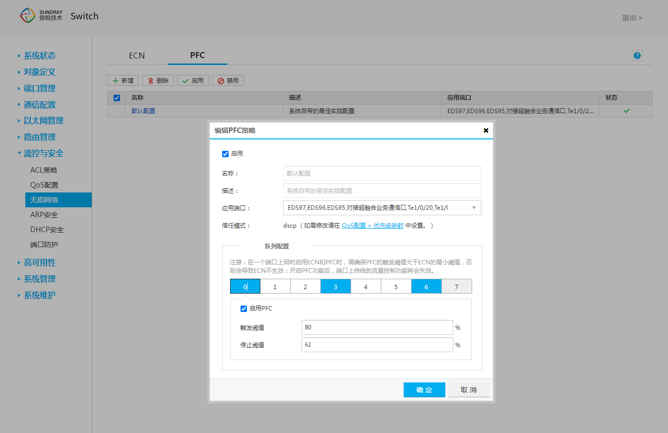

2、配置PFC功能,在【流控与安全】->【无损网络】中新增PFC功能,需配置以下参数:
启用“默认配置”策略,并在默认策略中选择服务器连接的端口作为应用端口,端口上配置PFC功能;
支持无损网络功能型号交换机均内置了对应型号的PFC“默认策略”,推荐直接启用对应型号的“默认策略”并选择应用与服务器连接的端口即可
可根据实际流量优化配置值;例如提高PFC的触发阈值,避免触发Xoff帧导致降速;或者增加ECN最大阈值到PFC触发阈值之间的间距,避免拥塞发生时,报文流量大幅突降。

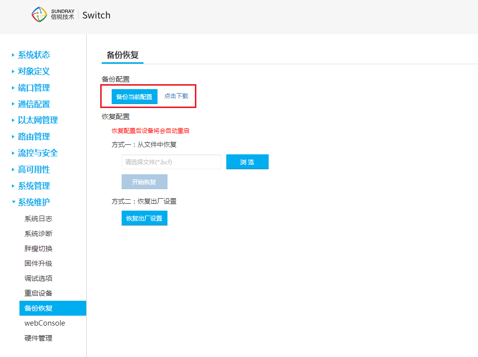

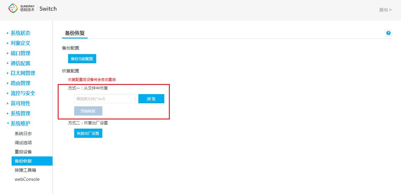

2.9备份交换机配置(必做)
2.9.1 备份配置
在【系统维护】->【备份恢复】,点击“备份当前配置”后点击下载即可将配置文件下载保存在电脑上。
2.9.2 恢复配置
交换机配置完之后可以将配置备份保存下来,由于以下情况出现问题时,可以快速恢复备份下来的配置:
1、设备损坏或丢失,需要更换全新的硬件设备;
2、设备误配置,例如误配置了某些基础功能
注意:配置文件只能在相同硬件型号和相同软件版本的交换机中导入。堆叠配置需要堆叠ID、成员ID、堆叠口与配置完全一致才可导入。框配置需要每个槽位的型号与配置完全一致才可导入

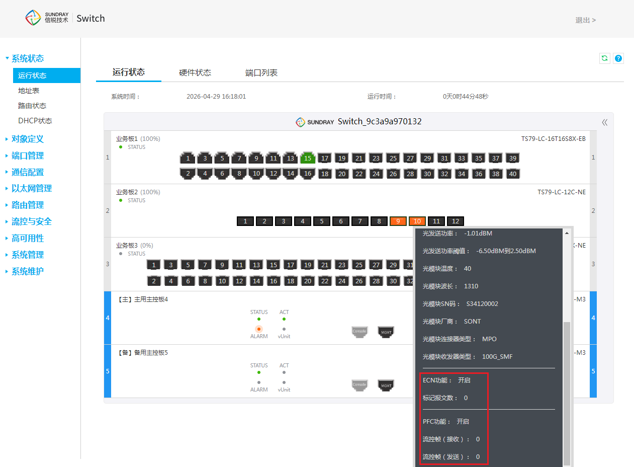

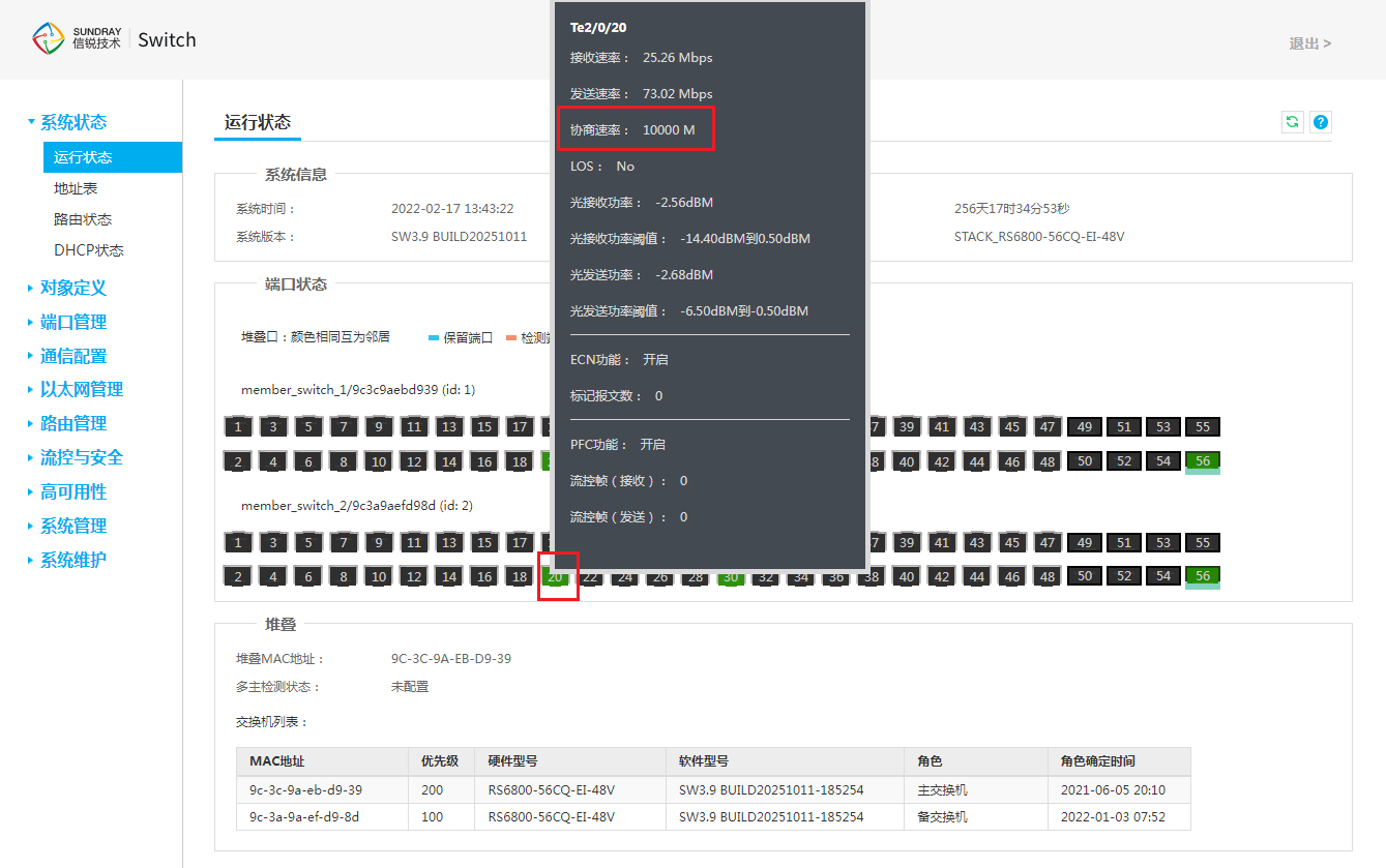

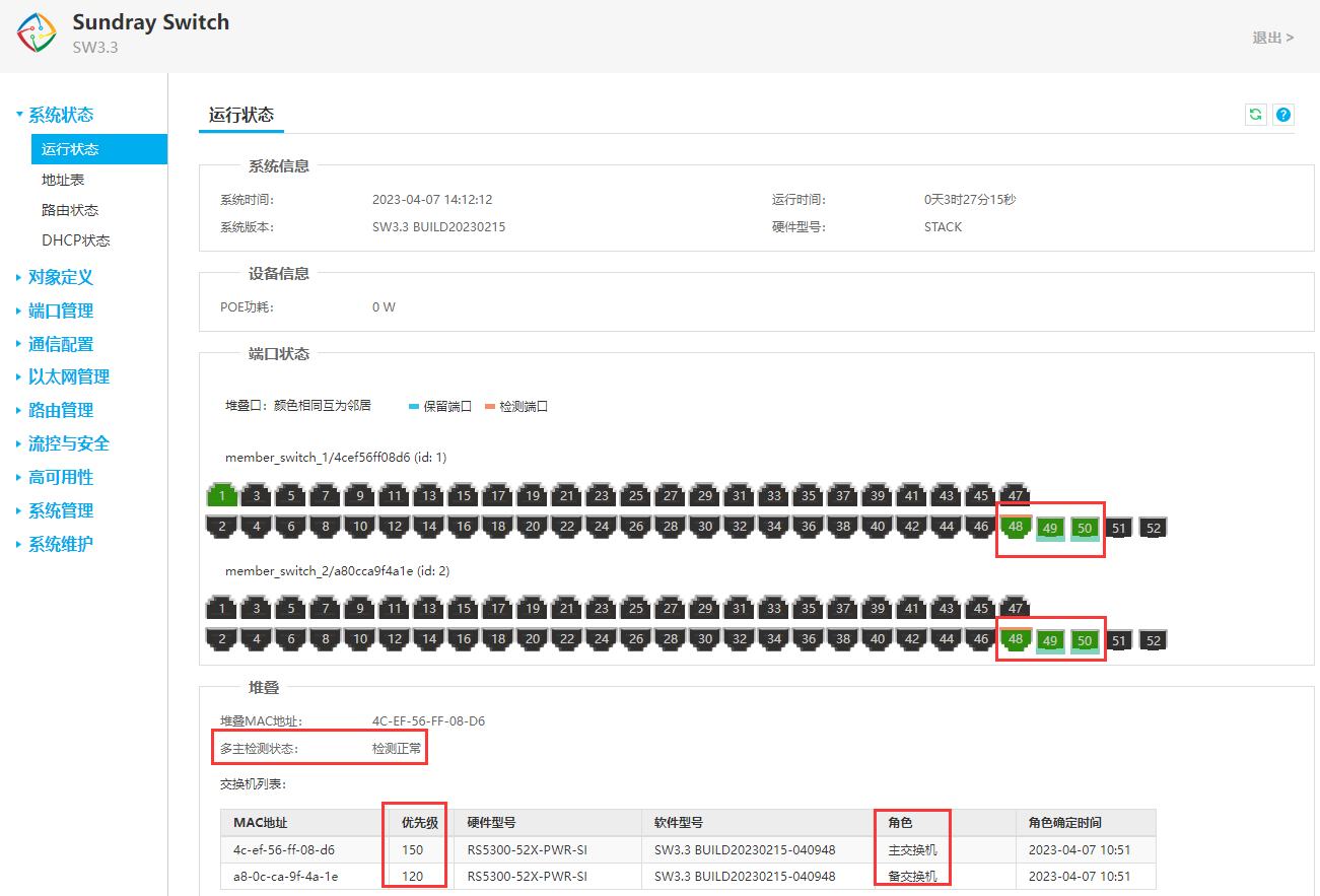

3.1.1 堆叠状态检查
在【系统状态】【运行状态】页面,查看交换机堆叠状态:堆叠口与多主检测端口状态正常、主备机优先级正常,堆叠协商成功。

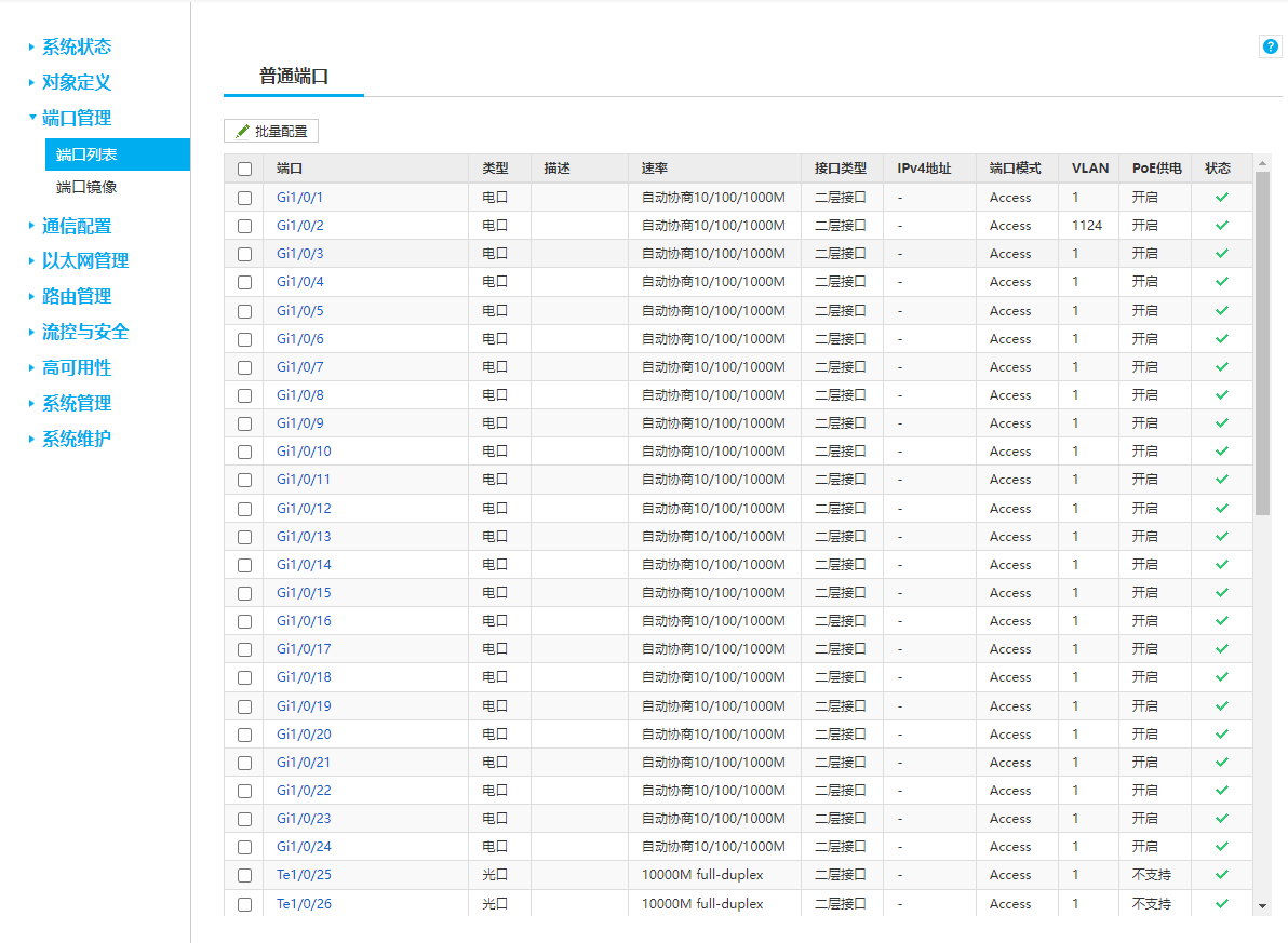

端口列表可以看到两台堆叠设备的所有端口信息,端口名称也改变,主交换机上的接口为1/0/x,备交换机上的接口为2/0/x
3.1.2 堆叠系统时间检查
【系统管理】-【系统配置】-【日期时间】中检查时间日期是否同步为本地时间,未同步时需要手动更新。
3.1.3 检查聚合口配置
检查堆叠设备配置的对接超融合设备的链路聚合端口配置是否满足业务部署要求。
检查对接超融合的链路聚合端口工作模式为:LACP静态模式
检查对接超融合的链路聚合端口负载分担方式为:源IP地址与目的IP地址+端口
检查对接超融合的各个链路聚合端口vlan属性配置均满足项目规划的vlan配置,vlan属性与超融合端口的vlan一致
检查超融合设备配置的链路聚合端口配置是否满足业务部署要求。
检查超融合的链路聚合端口工作模式为:LACP静态模式
检查超融合的链路聚合端口负载分担方式为:源IP地址与目的IP地址+端口
检查超融合的链路聚合端口vlan属性,或者聚合口IP配置均满足项目规划配置
3.1.4 检查端口协商状态
检查交换机连接超融合设备的聚合端口的协商成功状态、协商速率是否正确。具体协商速率以实际部署中为准。
【系统状态】-【运行状态】中查看交换机面板的显示。
检查交换机的端口灯是否正确亮起。
端口协商失败时,可进行以下检查:
1、检查光纤与光模块是否匹配,
2、检查使用的光模块速率与端口配置速率是否一致,
3、检查交换机、超融合两端端口FEC配置开关、模式是否一致。
3.1.5 检查ECN+PFC状态(非RDMA部署跳过此步骤)
【系统状态】>【运行状态】中选择相应端口查看状态
盒式设备状态
框式设备
