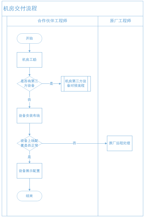

1.3.机房哨兵交付流程

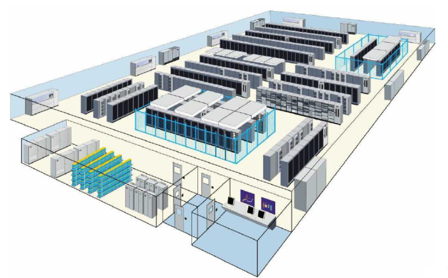

2.1.认识机房
机房是指为确保计算机机房的关键设备和装置能安全、稳定和可靠运行而设计配置的基础工程。
计算机机房基础设施的建设不仅要为机房中的系统设备运营管理和数据信息安全提供保障环境,还要为工作人员创造健康适宜的工作环境。通常是指在一个物理空间内实现对数据信息的集中处理、存储、传输、交换、管理,而计算机设备、服务器设备、网络设备、通讯设备、存储设备等通常认为是数据中心的关键设备,机房是提供这种关键设备运维的—种物理空间。
对于大型的专业机房,比如腾讯、阿里的核心机房我们称之为数据中心(IDC),数据中心的建筑面积比较大,可能一栋7层楼的房间里面装的全部是服务器。由于监控设备比较多,对监控软硬件的性能有很高的要求,目前国内能承担大型数据中心监控项目的厂家不多。
机房工程涵盖了建筑装修、供电、照明、防雷、接地、UPS不间断电源、精密空调、环境监测、火灾报警、门禁、防盗、闭路监视、综合布线、系统集成等技术。

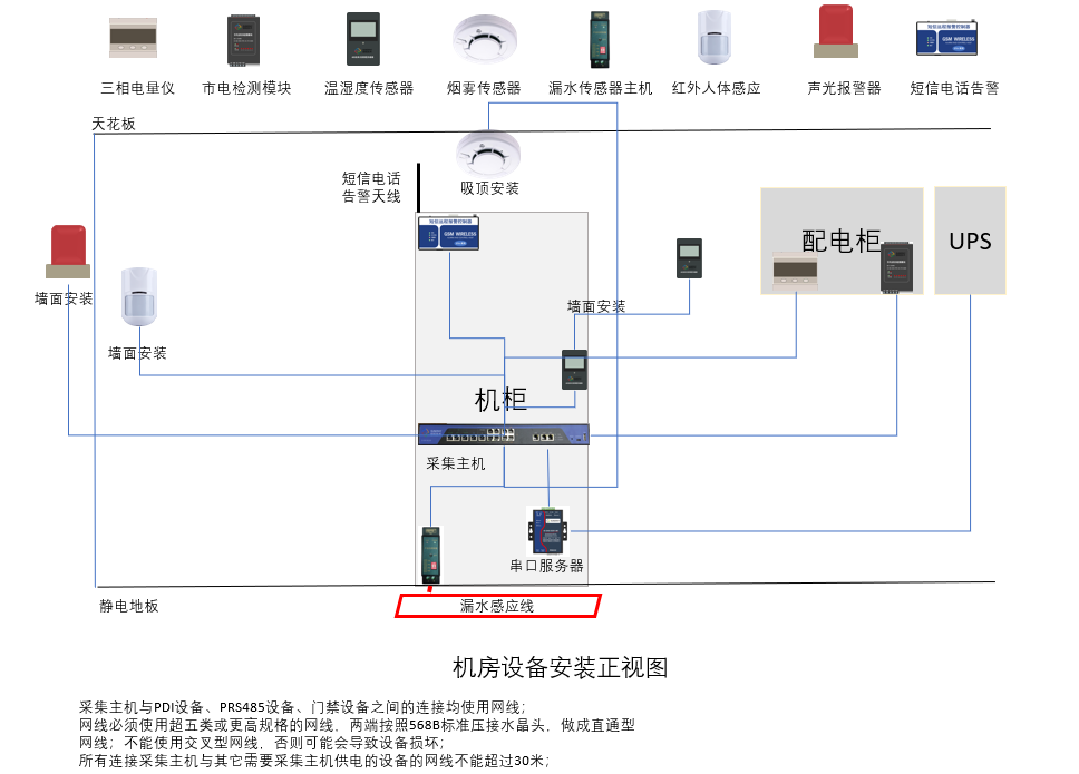

信锐机房哨兵动力环境监测系统如下:

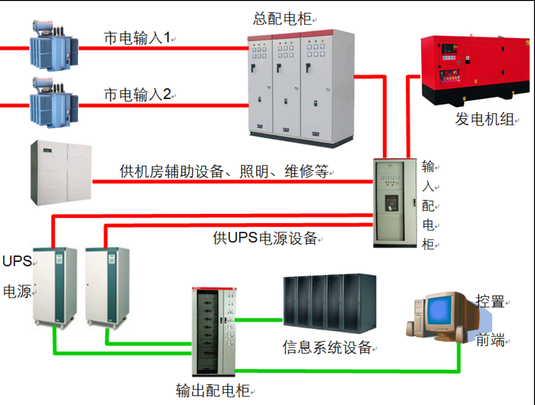

机房设备的电源从哪来
市电电源:一般上了中等规模的机房都有两路市电和一路柴油发电机共三路电源来确保机房电源的稳定。
UPS电源:再小的机房也有一个UPS,来确保机房断市电后,能继续供不间断电源。中型机房一般会有2个UPS形成双电源,或者两两一组形成更加稳固的双电源来确保电源稳定。

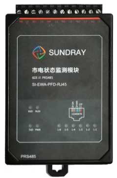

2.3.2.配电开关监测简介

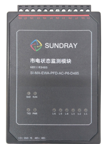

信锐技术SI-MA-EWA-PFD-AC-P6-D485市电检测模块是6路市电采集设备,用于检测市电是否正常,采用标准的Modbus通信协议,可以通过RS485总线进行远程检测6路市电L/N线路情况。如果市电停电了,可立即上报断电告警,联动物联网平台通知相关管理人员。

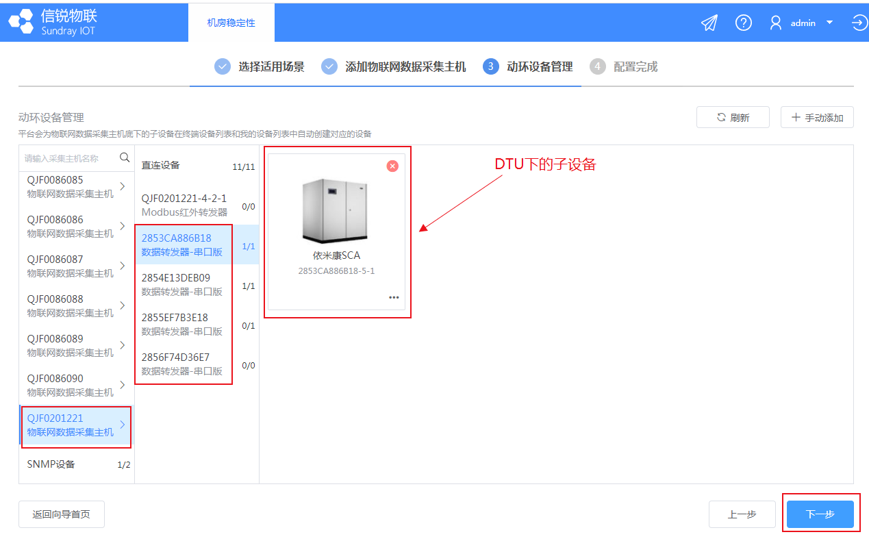

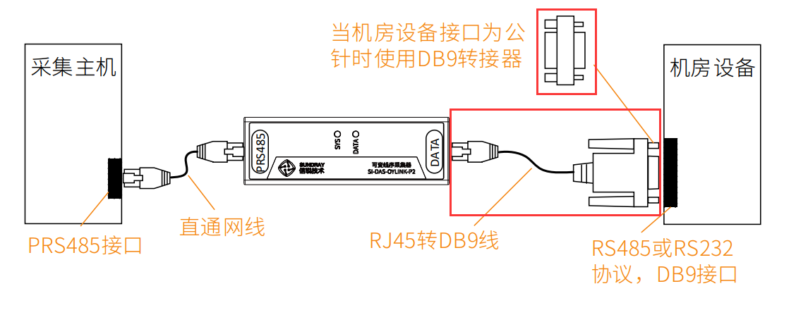

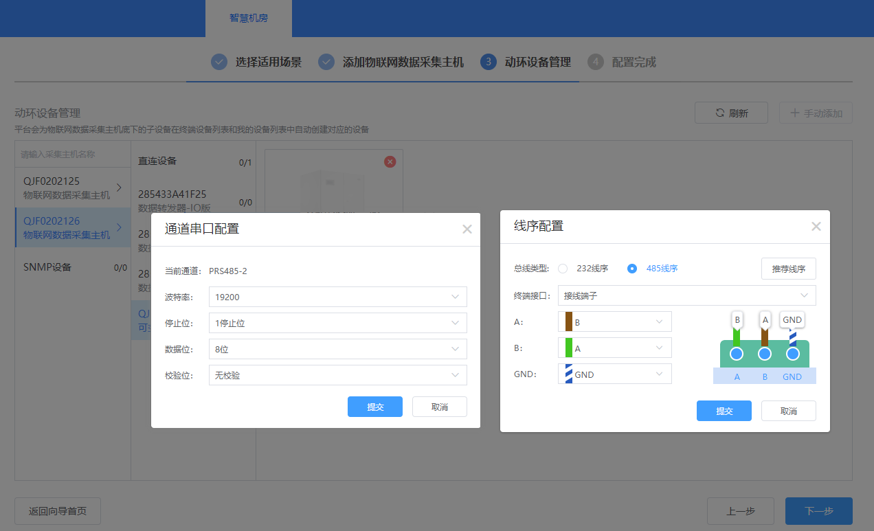

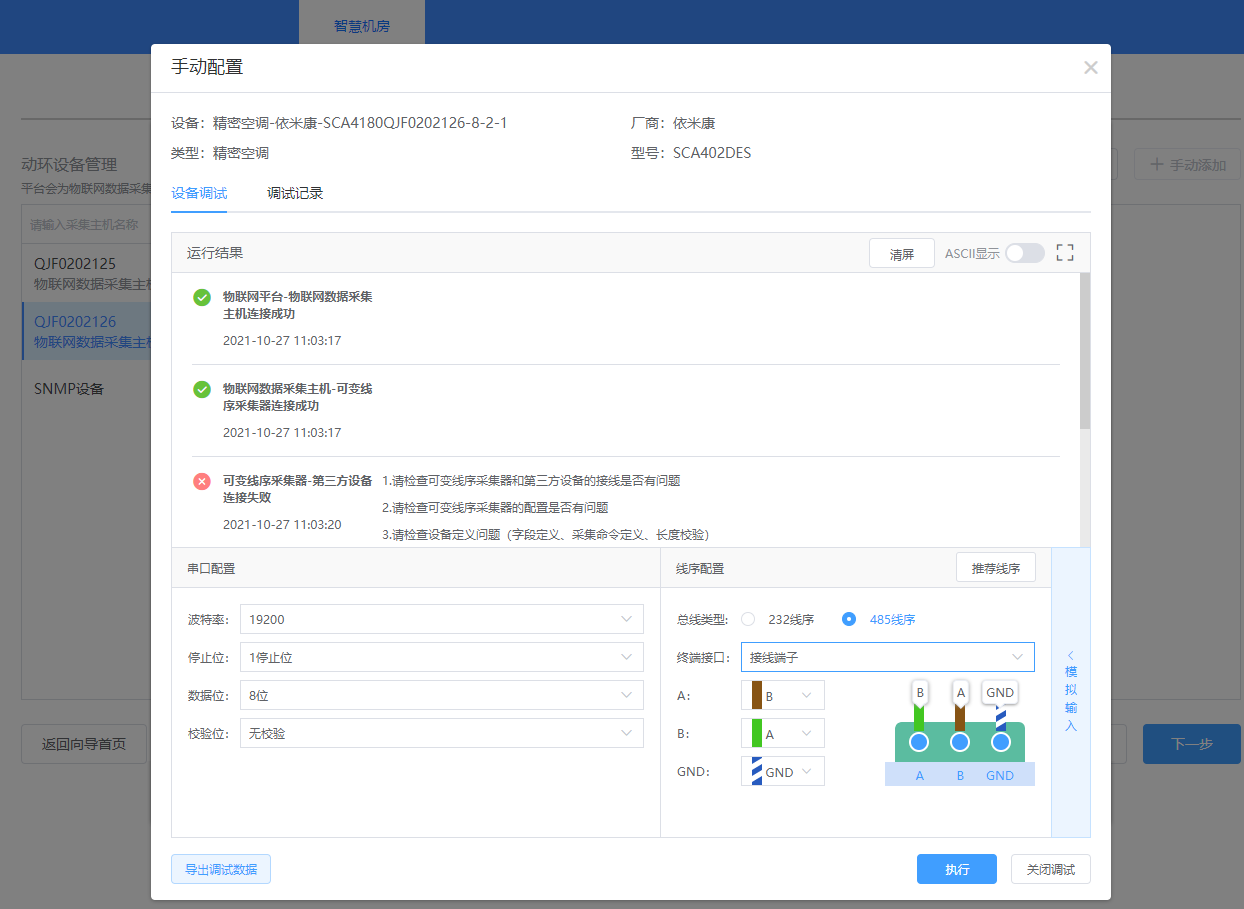

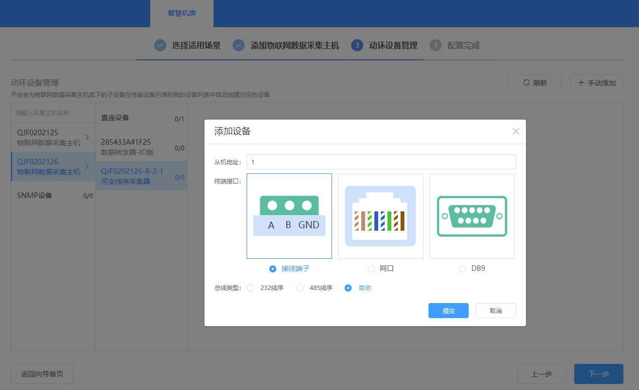

SI-DAS-S201-M1是信锐技术针对机房哨兵方案专门开发的高性价比、功能强大的串口服务器。可以实现RS232/485/422和TCP/IP协议转换,可以方便地使得串口设备连接到以太网和Internet,实现串口设备的网络化升级。SI-DAS-S201-M1支持RS232/422接口全双工、不间断通信;RS485/422内嵌485/422 ESD保护;RS485/422和RS232可同时使用无需切换;支持DHCP、DNS,可动态获取IP连接服务器地址;支持虚拟串口,支持信锐物联网平台统一控制和修改。当前机房主要通过SI-DAS-S201-M1对接UPS,并且在控制器平台进行呈现。

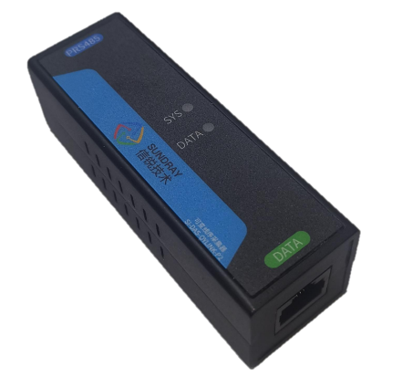

SI-DAS-OYLINK-P2 是信锐技术自主研发的一款基于 SDN 技术的高性价比、功能强大的物联网数据采集器。可以通过软件直接定义 RS232/485/422 的接线顺序, 大大降低物联网对接难度,提高工作效率。 SI-DAS-OYLINK-P2 可变线序采集器通过软件定义线序,解决传统物联传感器接线难题,具有功能强、性价比高的特点。二合一接口:具有 RS232、RS485 同时可工作的二合一特性。需要被采集数据的设备通过 RS485、RS232 和 SI-DAS-OYLINK-P2 的 DATA 接口连接,可变线序采集的 PRS485 接口通过网线连接到采集主机上,实现第三方设备的数据采集。

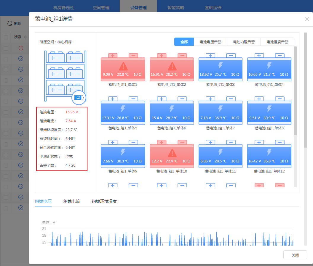

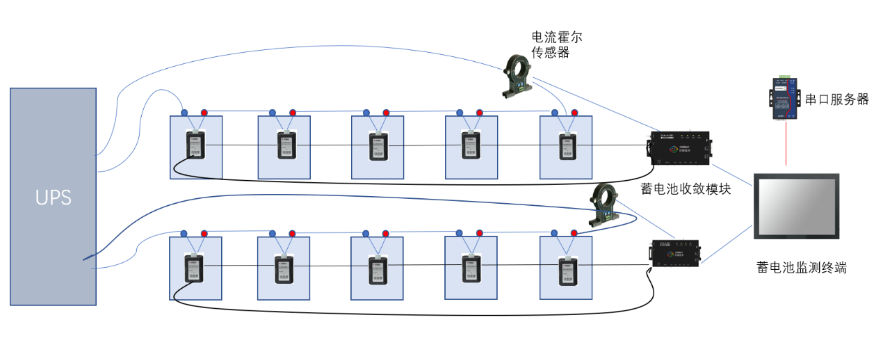

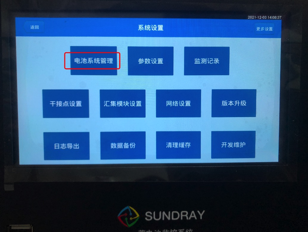

2.3.4.  蓄电池监测 简介

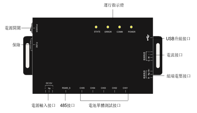

从前面章节可得知机房的可靠供电是稳定各项业务运行的基本条件之一,在保证供电的连续性、安全性方面,UPS电源时一刻发挥着重要的安全保障作用。蓄电池是UPS的重要组成部分,作为UPS电源的最后保障,蓄电池无疑是整个供电系统的最后一道保障,其状态的好坏直接关系到UPS能否正常工作,因此了解蓄电池的健康状况显得尤为重要。
仅仅购买和使用UPS电源保护设备不足以保证UPS能够有效地应对紧急状况的发生。对机房来说,几秒钟的电力中断都将造成大面积用户网络服务中断,造成重大事故。蓄电池是整个应急供电系统中最薄弱的环节,而电池故障也成为导致应急供电失败的最主要原因。只有了解自己所使用的电池,更多地获得电池的数据信息,才能够更有效地避免播出事故的发生。另外,对蓄电池的监测和管理可以避免盲目更换蓄电池,延长整个蓄电池组的寿命,减少更换量,有利十节省开支,同时也利于环境保护。

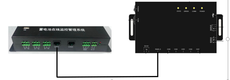

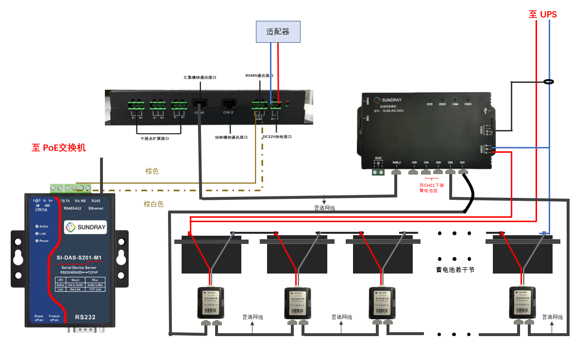

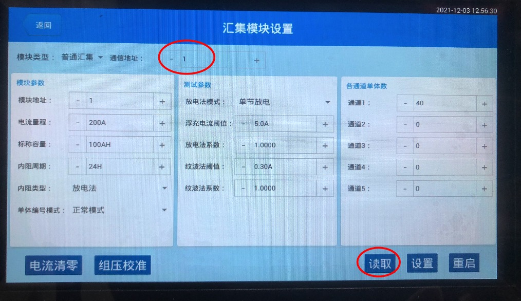

信锐蓄电池监测系统主要包括蓄电池单体检测模块、蓄电池组汇集模块、电流霍尔传感器、蓄电池检测显示屏等 4 部分,蓄电池监测终端通过 485 线与串口服务器连接,将采集的数据传送给信锐机房哨兵动环监测系统,实现对蓄电池运行状态进行实时监测,一旦出现风险和故障时,及时供告警信息。全面保障机房 UPS、蓄电池的运行安全。

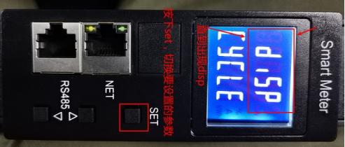

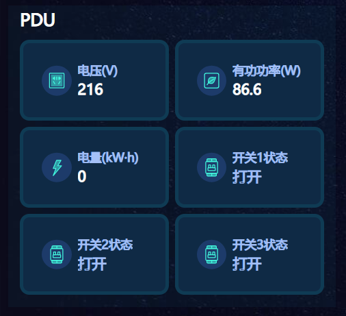

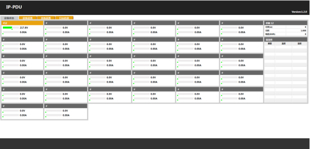

2.3.5. 智能 PDU简介
信锐智能 PDU 是一款主要针对机房用电环境的新一代智能电力分配管理单元。增加了传统 PDU、PCU 设备所不能供的智能管理控制模块和控制芯片,并通过以太网、RS485、RS232 等通讯方式与信锐物联网平台进行连接,达到远程控制和计划管理的效果。信锐智能 PDU 能够基于单路或整个机柜实现能耗统计、电压、电流监控等功能,并通过远程控制系统实现对用电设备的供电进行查询、连通、断开或重启等功能,为计算机系统的稳定、安全、绿色运行供了技术保障。

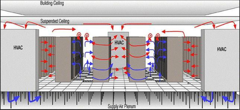

2.4.1.室内及机架温湿度检测简介
温度过低造成能源过渡消耗;温度过高时会导致设备的发热、CPU过热不工作,严重的话会出现烧毁零部件等。
当湿度过小时会导致设备的静电产生,容易击穿电子元气件;而且会使设备的塑胶部分变脆,形成干裂;湿度过高会导致部分设备表明形成小水珠,容易发生短路和生锈。

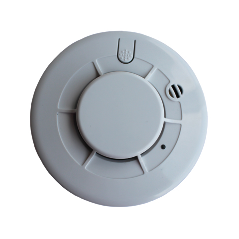

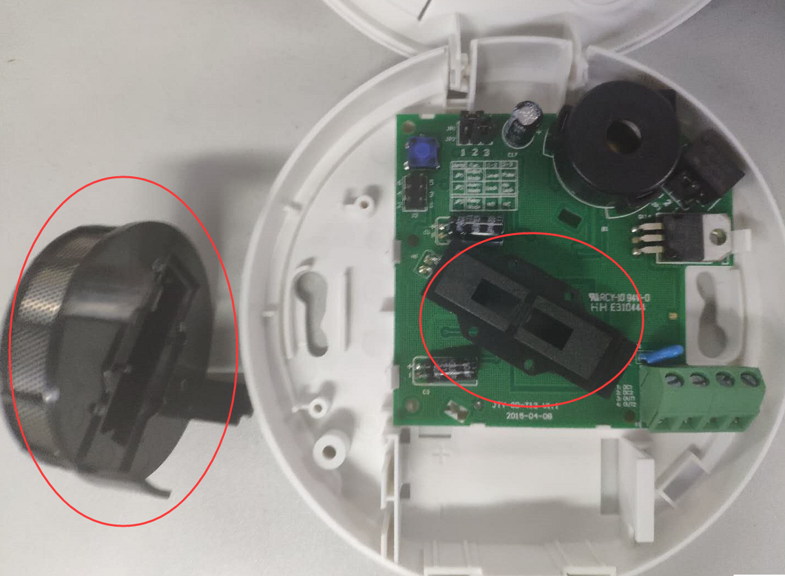

2.4.2.烟雾监测系统简介
众所周知,火灾常常会带来严重灾难,轻者财务损失,重者人身伤害。起火的原因有很多种:用火不慎、吸烟、电气设备老化、电气设备安装不合规范等,而动环监控系统中的消防烟雾探测,在火灾初期就能够及时控制火势,将危险扼杀在摇篮里。烟雾探测器是一种能够准确地检测烟雾浓度,烟雾浓度超过限量时,传感器发出声光告警,并向采集器输出告警信号。
火灾的起火过程一般情况下伴有烟、热、光三种燃烧产物。在火灾初期,由于温度较低,物质多处于阴燃阶段,所以产生大量烟雾。烟雾是早期火灾的重要特征之一,感烟式火灾探测器就是利用这种特征而开发的,能够对可见的或不可见的烟雾粒子响应的火灾探测器。它是将探测部位烟雾浓度的变化转换为电信号实现报警目的的一种器件。
信锐点型光电感烟火灾探测器,开关量(干节点)输出。探测器能准确检测烟雾,当烟雾浓度超过报警门限时,探测器报警并输出干节点信号经输入模块向控制器报警。探测是内置蜂鸣器,报警后发出高分贝的声响。可用于通信机柜,为智慧机房提供专业的保护。

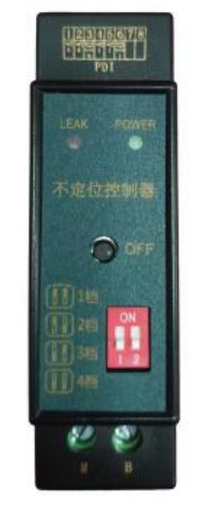

2、不定位式漏水
漏水模块外接—根漏水绳,漏水绳的任何一段上有水即可发生报警。
3、定位式漏水
在不定位式漏水的基础上还可以准确定位出漏水的位置。

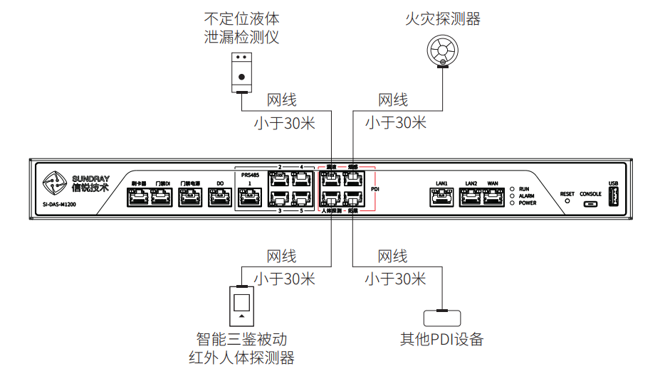

信锐不定位漏水传感器主机(控制器),开关量输出。传感器通过外部的可调档位选择不同的反应灵敏度,以适应不同检测环境和等级要求。控制器输出的继电器触点信号,可与各种监控系统相整合,实现远程告警,需要另外选配漏水检测线缆。

SI-DAS-S201-M1是信锐技术针对机房哨兵方案专门开发的高性价比、功能强大的串口服务器。可以实现RS232/485/422和TCP/IP协议转换,可以方便地使得串口设备连接到以太网和Internet,实现串口设备的网络化升级。SI-DAS-S201-M1支持RS232/422接口全双工、不间断通信;RS485/422内嵌485/422 ESD保护;RS485/422和RS232可同时使用无需切换;支持DHCP、DNS,可动态获取IP连接服务器地址;支持虚拟串口,支持信锐物联网平台统一控制和修改。当前机房主要通过SI-DAS-S201-M1对接精密空调,并且在控制器平台进行呈现。

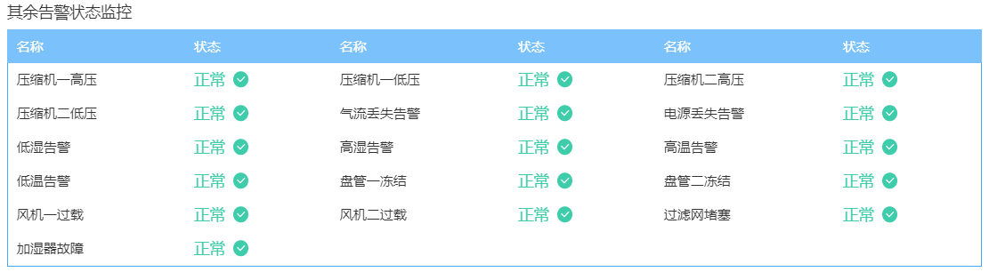

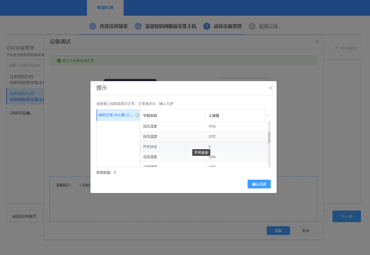

通过精密空调智能监控接口:RS232/485、SNMP等实时监测精密空调的数据参数、功能组件工作状态,如:温度、湿度、温度设定值、湿度设定值空调运行状态、风机运转状态、压缩机运行状态、加热器加热状态、加湿器加湿状态、风机过载。除湿器溢水、气流动故障、过滤器阻塞等。

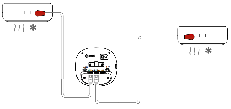

Zigbee红外遥控器是信锐技术自主研发的红外遥控器,支持Zigbee通信协议,满足控制主流厂家的红外终端,并具备自主学习红外遥控编码能力,与物联网平台配合完成立柜空调、壁挂空调的控制。

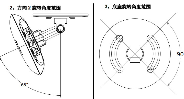

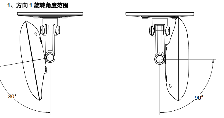

2.5.1.红外入侵检测简介

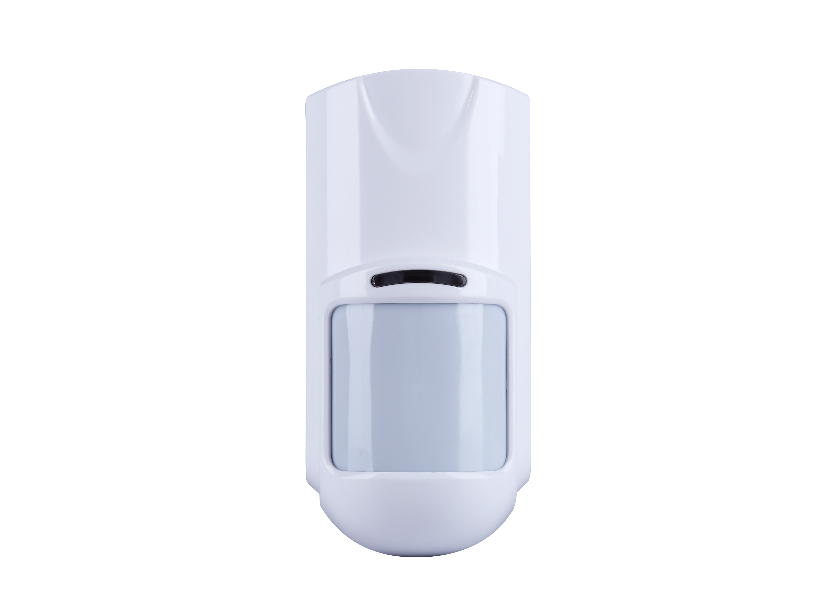

信锐智能三鉴被动红外人体探测器,采用微波+被动红外+人工智能的智能三鉴探测器,探测灵敏度更高、更精准;采用开关量输出;可用于机房、仓库、会议室、走廊、教室等场景;检测区域内是否有人出现,并可进行报警。

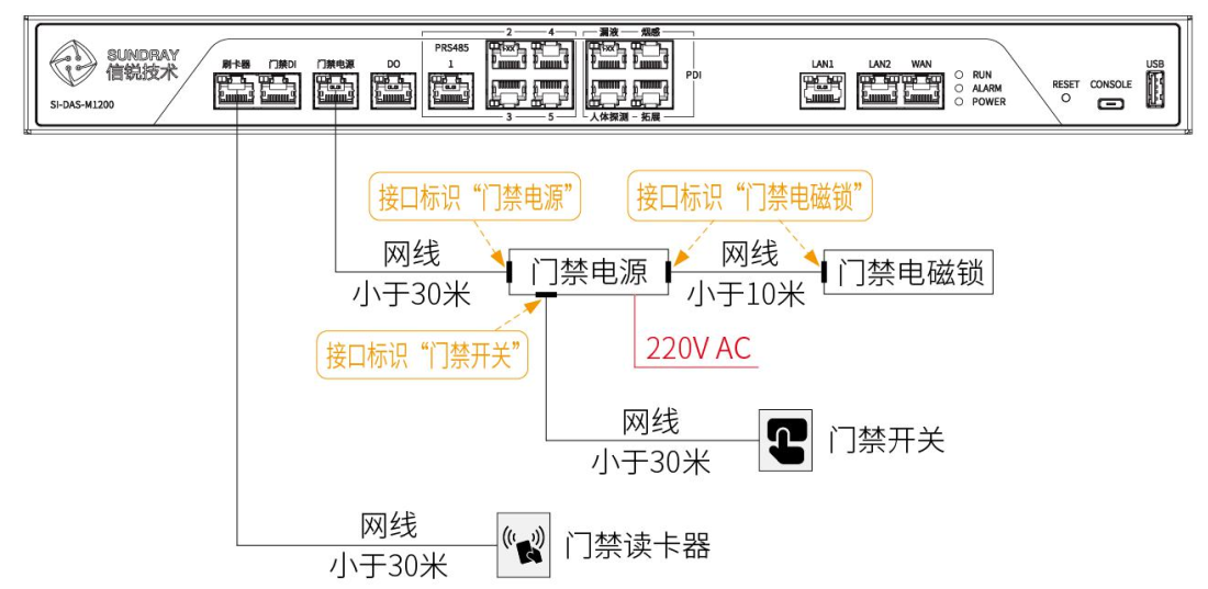

2.5.2.门禁监控简介

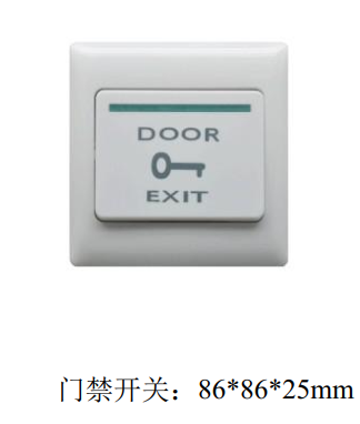

门禁系统通常是指:采用现代电子与信息技术,在出入口对人员的进、出,进行放行、拒绝、记录和报警等操作的控制系统。一套完整的门禁系统,主要由以下部份组成:
1.门禁控制器门禁系统的核心设备,其它设备都是连接在门禁控制器上来工作的。
2.电锁控制门打开和关闭的设备,电控锁按其类型可分为两大类:
阳极锁:断电开门型的电锁(办公的电插锁、磁力锁等)
阴极锁:通电开门型的电锁(小区的电控锁)
3.门磁:判断门的开关状态
4.读卡器
5.出门开关
6.门禁卡:ID卡、IC卡、IB卡

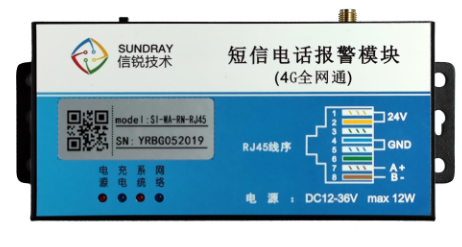

2.6.2.远程告警简介
报警模块,支持GPRS移动SIM卡,支持短信、电话报警,默认配置本地电源供电,支持内置后备电池,保证停电后可以正常工作,线材标配。

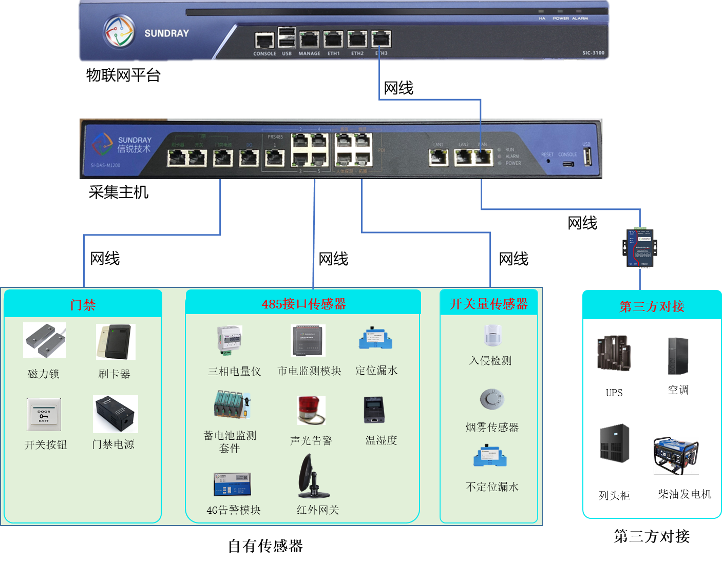

2.7.1.采集主机
SI-DAS-M1200是信锐技术自主开发的一款新一代物联网采集主机,全网口形态设计,可对接采集多种类型的传感器数据。提供3路以太网电口、5路智能PRS接口、4路通用PDI测量通道、1路DO输出通道,自带门禁控制器功能,支持门禁电源、开关、刷卡器等直接接入。主要用于机房设施管理及仓库、档案馆等环境监测场景。
2.7.2.IoT平台
SIC-3100是信锐技术自主研发的多元化、高性能的物联网控制器,集设备统一管理、智能物联策略、便捷基础运维、数据分析系统于一体,精细化的管理设备和人性化的联动设置,满足用户日常需求。信锐SIC-3100物联网控制器支持控制全系列信锐物联网终端,支持透过通用数据采集器扩展第三方传感器,实现各类数据的采集分析,并联动其余物联网设备构建智慧办公、智能用电、数据监测等应用场景。

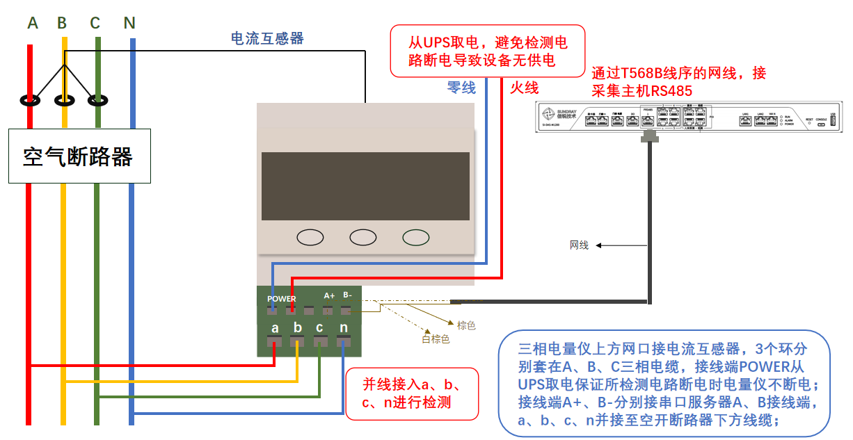

产品选型
三相电量仪
产品名称
YD2060-J1K\ DTSD3366D
注意事项
工勘指导

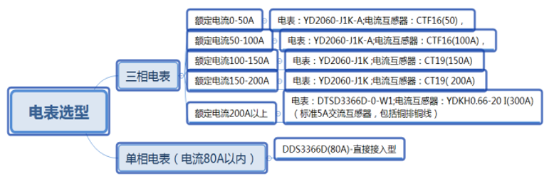

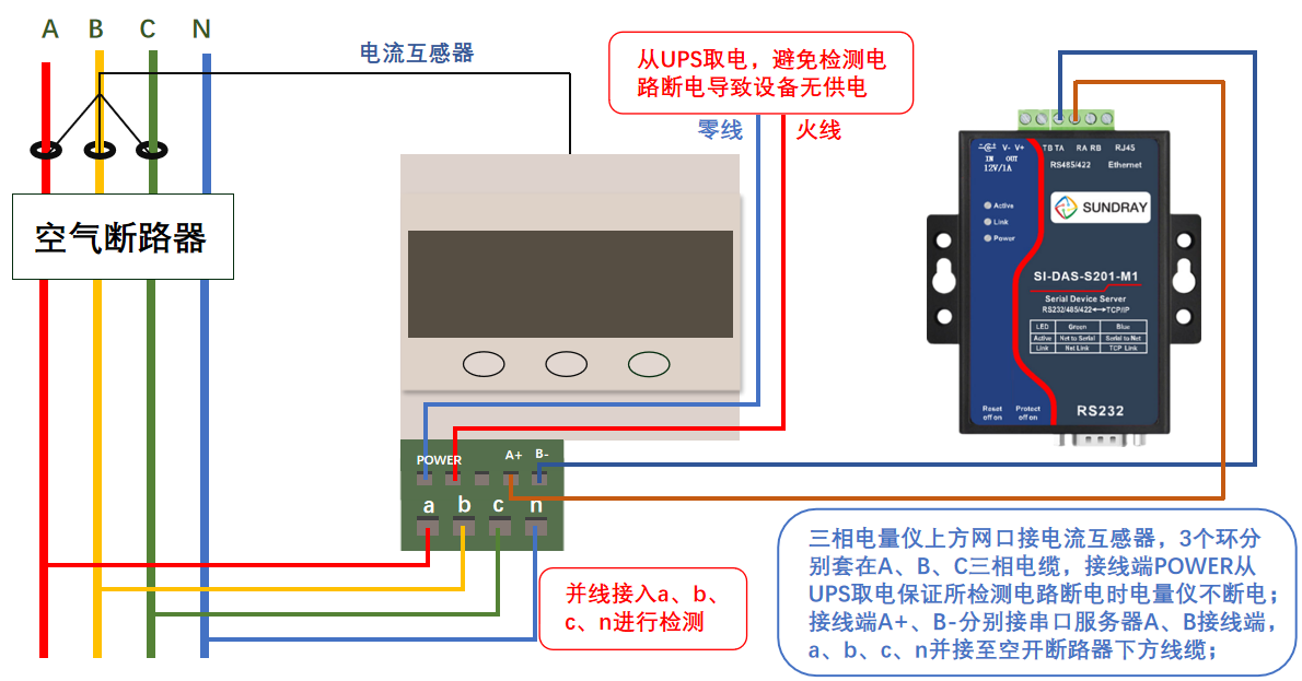

1、市电的路数可以通过空开来判断,三相的空开或者单相的空开。
2、说明如何获取额定电流值、如何区分单相/三相线、如何区分铜排/铜线、电流互感器安装示意图,选型注意事项,如电流互感器大小问题。
a)如果可以拿到机房的配电的电气图,可以通过机房的电气图纸查看额定电流,单相,三相电,铜排的还是铜线。
b)如果没法拿到电气图。需要去现场确认,额定电流通过空开的参数获取。铜排铜线通过打开电箱查看内部的线路查看。现场确认要点如下:
1)入线是铜线/铜排:下图左边是铜线,右边是铜排。
2)单相/三相:单相最大80A,三相需要知道最大电流,看电表型号查找电流。
3)线距:铜线\铜排之间的距离
4)线径:铜线\铜排的大小
单相电就选用单相电量仪,单相电能表型号:DDS3366D,最大80A,无需互感器;三相电就选用三相电量仪,YD2060。负载是多大的,电流多少安培,是铜线还是铜排的形式,示例如下:
如果是铜排,选用型号:电量仪型号是 DTSD3366D-J ,搭配互感器YDKH0.66-80Ⅱ(采用压盘固定的安装方式)最大支持1000A。
如果是铜线,选用型号:电量仪型号 YD2060-J1K 搭配互感器 CT19、电量仪型号 YD2060-J1K-A 搭配互感器 CTF16。区别是互感器的大小,CT19内径30mm(规格最大可以到400A), CTF16 内径16mm(规格100A)。
工勘输出结果
电表类型、数量、配件类型、配置数量
3.2.2.配电开关监测
场景选型说明
实现效果
机房终端的用电状况出现异常时,末端的空开会跳闸,导致跳闸的空开下面所有的设备断电,业务会受到影响。所以需要加入检测模块检测是否有跳闸,跳闸立即给客户发送告警信息,及时知道机房终端服务器的供电状况。
适合场景
机房
产品选型
市电检测模块
产品名称
SI-EWA-PFD-RJ45
注意事项
工勘指导
市电开关状态的监控点选定指导,如电力拓扑位置等。监控点为机房末端的空开。可以为所有的空开输出点,也可以为客户比较关心的服务器监控点。如需要监控点为N个。
工勘输出结果
市电检测模块的数量=N/6

工勘指导
1、通过看设备铭牌,确认品牌、型号、SN码,查看具体的通信接口485/232公头/232母头/DP9/RJ45网口/无。

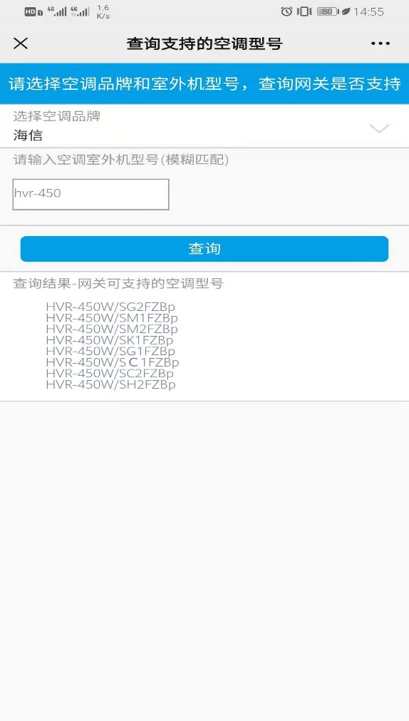

2、通过信锐社区(具体链接或二维码),查询产品型号是否已经成功对接。如果已经成功对接则可以直接使用。如果未查到已经对接过,需要找客户或第三方设备厂家的400获取协议/接口文档,常见厂家见附件。并且交给当地办事处技服同事,最终当地办事处技服判断是否可以对接,如果可以对接,会进行内部预约定制传感器包,最后给出传感器包。

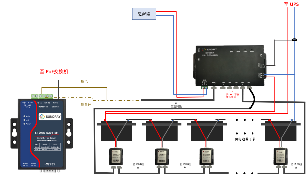

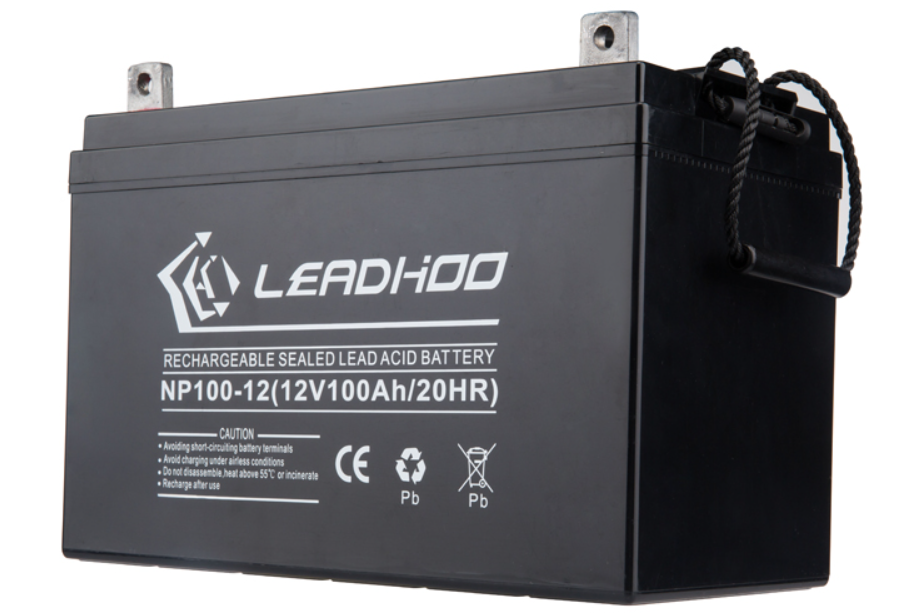

3.2.4. 蓄电池监测
场景选型说明
实现效果
能够监控机房蓄电池的内阻,电压,温度,等信息,对机房的蓄电池进行实时监控和报警。
适合场景
机房
产品选型

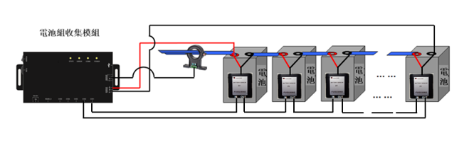

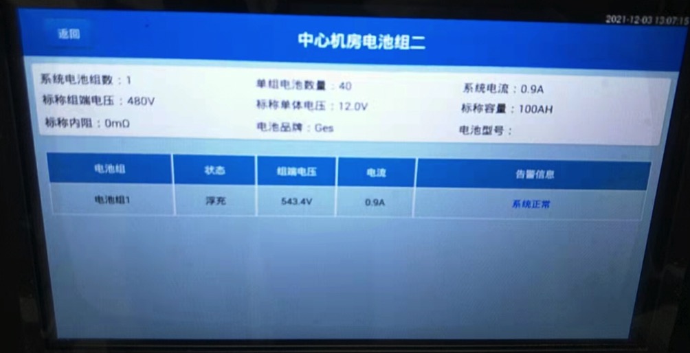

蓄电池检测套件包含:蓄电池单体检测模块、蓄电池组汇集模块、电流霍尔传感器、蓄电池检测显示屏
产品名称
SI-BA-DTS-12V、SI-BA-AG-240U、SI-BA-CT-200A、SI-BA-HMI-7;
内阻检测版:SI-BA-DTIR-2V\SI-BA-DTIR-12V、SI-BA-AGIR-240U、 SI-BA-CTIR-200A、SI-BA-ZNXS-7C
注意事项
产品选型说明:
1)蓄电池单体检测模块
1、我们的蓄电池单体检测模块有4款,分别是:SI-BA-DTS-12V、SI-BA-DTS-12V(V2.0)、SI-BA-DTIR-12V(内阻检测版)、SI-BA-DTIR-2V(内阻检测版),产品型号可通过模块上的型号看到,如下图;
2、 SI-BA-DTS-12V是最早出货版本,用于12V单节蓄电池检测,由蓄电池组汇集模块给单体模块供电,所以早期的蓄电池组汇集模块的是24V的电源,当前已不发货
3、 SI-BA-DTS-12V(V2.0)是目前发货的版本,用于12V单节蓄电池检测,由每节蓄电池给单体模块供电;
4、 SI-BA-DTIR-12V/2V(内阻检测版)适用于需要内阻检测的场景,分别用于12V和2V的单节蓄电池检测,和蓄电池组汇集模块的互连接口都是电话线接口;
2)蓄电池组汇集模块

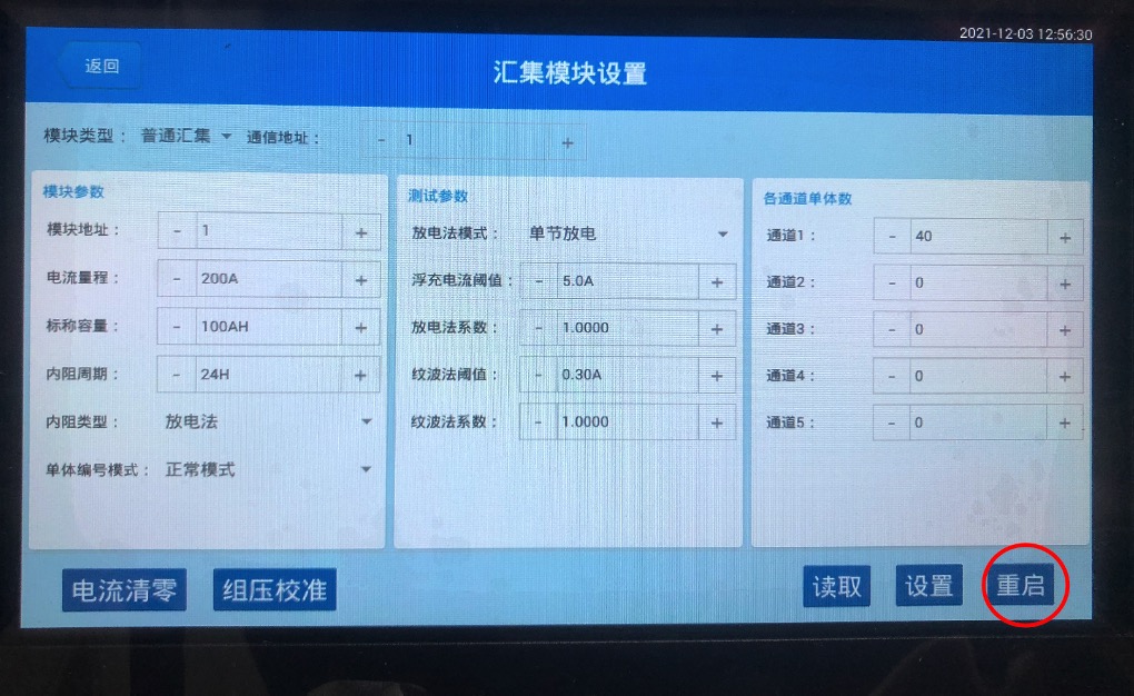

1、蓄电池组汇集模块有2款,分别是:SI-BA-AG-240U、SI-BA-AGIR-240U(内阻检测版);
2、SI-BA-AG-240U搭配SI-BA-DTS-12V版单体使用,CH01-CH04每个接口可以接入24节,最多检测96节蓄电池;搭配SI-BA-DTS-12V(V2.0)版单体使用,CH01和CH02为一个环路, CH03和CH04为一个环路,每个环路可以接入120节,最多检测240节蓄电池,和单体模块互连接口都为网线接口;
4、 SI-BA-AGIR-240U搭配SI-BA-DTIR-12V/2V版单体使用,CH01-CH04都有上下两个接口,每个CH0X接口都是一个环路,每个环路可以接入60节,最多检测240节蓄电池,和单体模块互连接口都为电话线接口;
3)电流霍尔传感器
电流霍尔传感器有多款,如:SI-BA-CT-200A、SI-BA-CTIR-200A(内阻检测版);

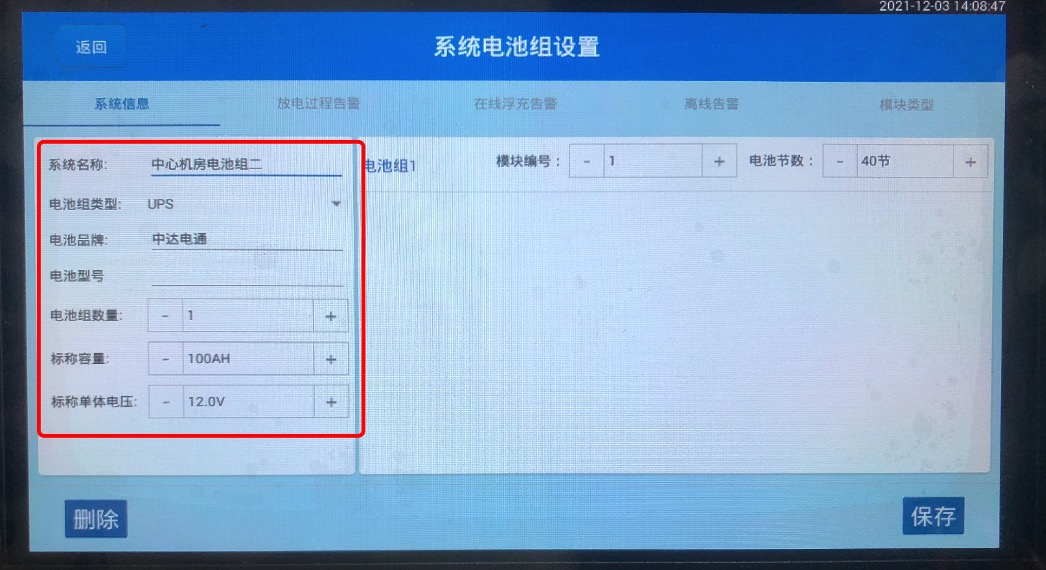

4)蓄电池检测显示屏
蓄电池检测显示屏有2款,分别是:SI-BA-HMI-7、SI-BA-ZNXS-7C(内阻检测版);
版本
电压版
内阻版
选型标准
蓄电池单体检测模块
SI-BA-DTS-12V(V2.0)
SI-BA-DTIR-2V、SI-BA-DTIR-12V
采用连接线接到每一节蓄电池的正负极上,每一节蓄电池单体监测模块使用网线连接,1节电池1台
蓄电池组汇集模块
SI-BA-AG-240U
SI-BA-AGIR-240U
所有的单体监测模块首尾连接,串接到蓄电池组汇集模块上,1组电池1台
电流霍尔传感器
SI-BA-CT-200A
SI-BA-CTIR-200A
电线穿过电流霍尔传感器,注意电流方向,1组电池1台

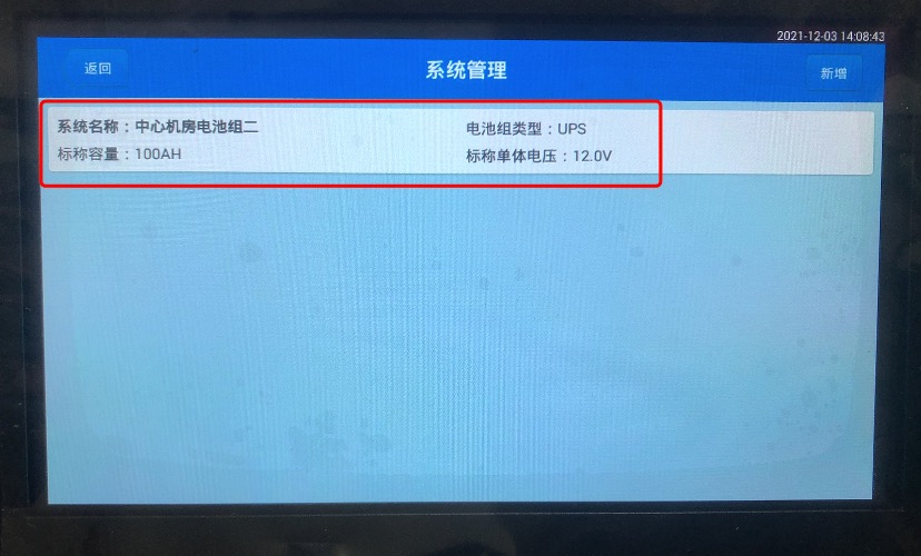

蓄电池检测显示屏
SI-BA-HMI-7
SI-BA-ZNXS-7C
连接蓄电池组汇集模块和数据转发器-串口版,实现数据整,1台UPS 1台,最多可以接10组蓄电池
工勘指导
1、确定客户需要检测的蓄电池参数,是否需要内阻检测;
2、确认蓄电池的节数和电压,一般有2V和12V,我们设备只支持这两种电压;
3、确定蓄电池组数,一组蓄电池要用一个蓄电池组汇集模块(电压版和内阻版一个蓄电池组汇集模块都支持检测240节电池),电流霍尔互传感器的型号根据电池组的最大工作电流来确定。
工勘输出结果
单体监测模块数量=蓄电池数量
蓄电池组汇集模块数量=蓄电池组数量(所有蓄电池串在一起的为1组)
电流霍尔传感器数量=蓄电池组数量
蓄电池检测显示屏数量= UPS数量(每台UPS最多不超过10组蓄电池)

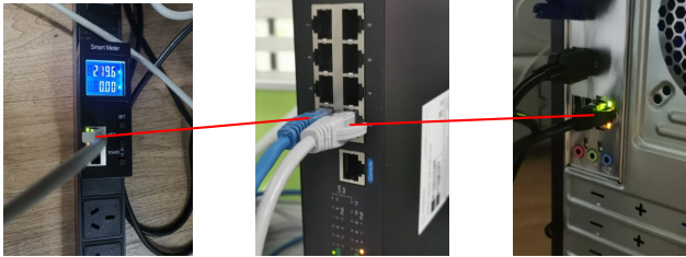

3.2.5. 智能 PDU
场景选型说明
实现效果
支持整机以及每位的电压、电流、电能、功率监测,支持电流超限告警、液晶显示;支持控制每位插孔的通断等功能
适合场景
机房

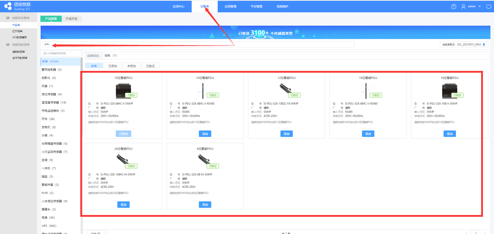

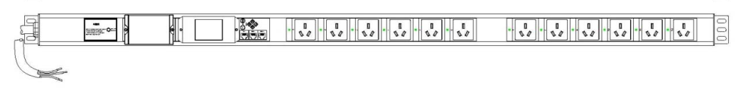

产品选型
信锐智能PDU(V系列)
产品名称
SI-PDU-32X-16B-V、SI-PDU-32X-6B4C-V
注意事项
实现效果
支持整机的电压、电流、功率监测,支持电流超限告警、液晶显示;支持控制整机通断等功能
适合场景
机房
产品选型
信锐智能PDU(M系列)
产品名称
SI-PDU-32X-6B-M SI-PDU-32X-10B2C-M  SI-PDU-32X-16B4C-M
注意事项
工勘指导
SI-PDU-32X-16B-V: 16位国标10A,输入电压:AC90~250V ,额定电压电流:AC 250V/32A 。
SI-PDU-32X-6B4C-V: 6位国标10A、4位国标16A,输入电压:AC90~250V ,额定电压电流:AC 250V/32A 。
SI-PDU-32X-6B-M: 6位国标10A,输入电压:AC90~250V ,额定电压电流:AC 250V/32A 。
SI-PDU-32X-10B2C-M: 10位国标10A、2位国标16A,输入电压:AC90~250V ,额定电压电流:AC 250V/32A 。
SI-PDU-32X-16B4C-M: 16位国标10A、4位国标16A,输入电压:AC90~250V ,额定电压电流:AC 250V/32A 。
查看需要监测的设备数量以是10A还是16A。如需要监控点为N个。
工勘输出结果:
1)10A设备数量:
SI-PDU-32X-16B-V信锐智能PDU的数量=N/16
SI-PDU-32X-6B4C-V信锐智能PDU的数量=N/6
SI-PDU-32X-6B-M信锐智能PDU的数量=N/6
SI-PDU-32X-10B2C-M信锐智能PDU的数量=N/10
SI-PDU-32X-16B4C-M信锐智能PDU的数量=N/16
2)16A设备数量:
SI-PDU-32X-6B4C-V信锐智能PDU的数量=N/4
SI-PDU-32X-10B2C-M信锐智能PDU的数量=N/2
SI-PDU-32X-16B4C-M信锐智能PDU的数量=N/4
整体16A的位数可以根据10A设备得出来的数量和16A得出来的数量进行比较,取最大值。

3.3.3.烟雾监测系统
场景选型说明
实现效果
实现机房空间的烟雾告警。
适合场景
机房
产品选型
烟雾传感器
产品名称
JTY-GD-T12
注意事项
工勘指导
1、通过3.1章节得出机房大小除以单个覆盖范围,单个覆盖面积30平米
工勘输出结果
烟雾传感器数量=机房面积/30平米

3.3.5. 精密空调监控
场景选型说明
实现效果
对精密空调对接,采集状态信息和报警信息。发生异常可以给客户进行发送告警信息。
适合场景
机房

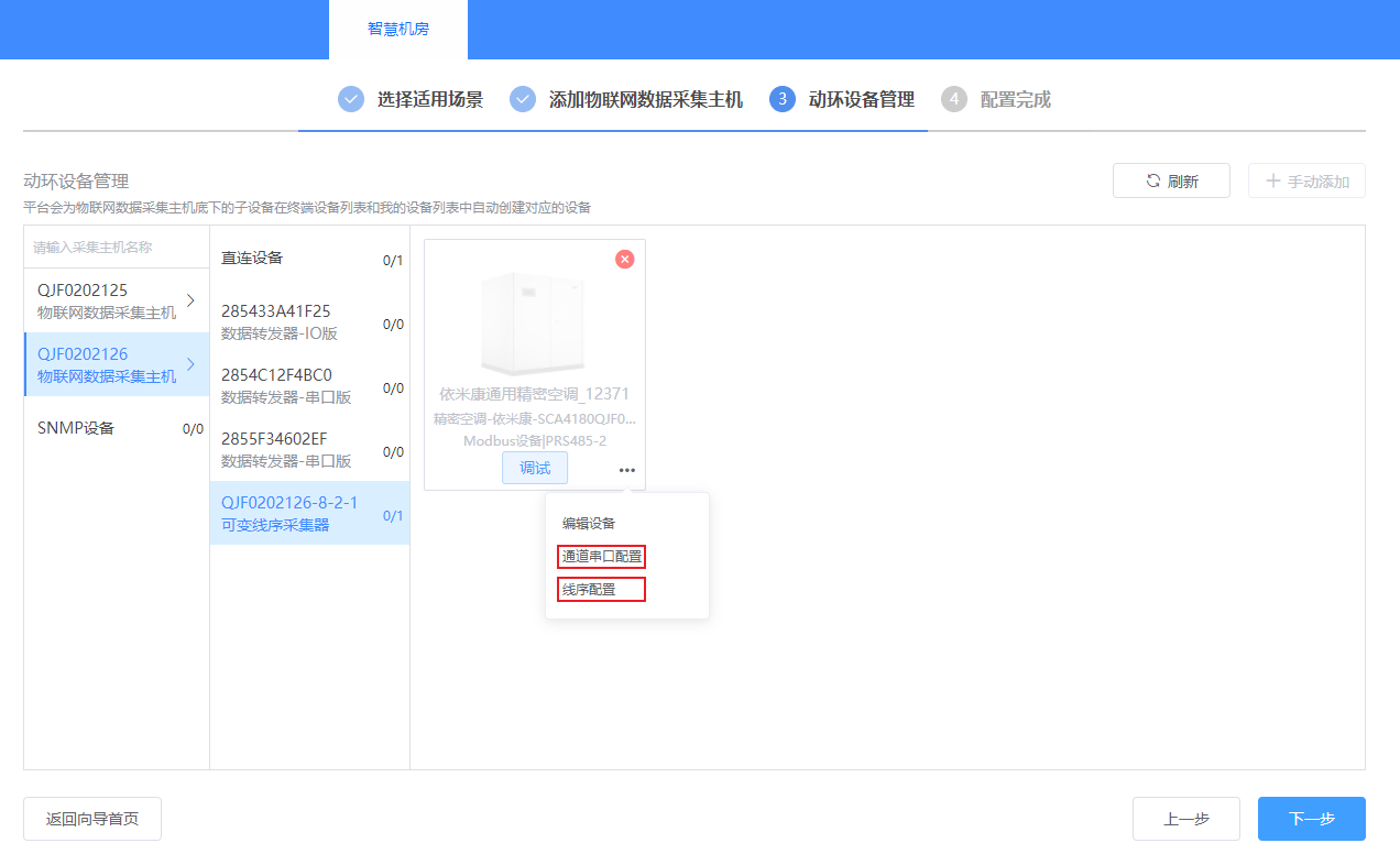

产品选型1
数据转发器-串口版
产品名称
SI-DAS-S201-M1
注意事项
产品选型2
可变线序采集器(搭配M1200采集主机使用)
产品名称
SI-DAS-OYLINK-P2
注意事项
工勘指导
3、通过看设备铭牌,确认品牌、型号、SN码,查看具体的通信接口485/232公头/232母头/DP9/RJ45网口/无。
4、通过信锐社区(具体链接或二维码),查询产品型号是否已经成功对接。如果已经成功对接则可以直接使用。如果未查到已经对接过,需要找客户或第三方设备厂家的400获取协议/接口文档,常见厂家见附件。并且交给当地办事处技服同事,最终当地办事处技服判断是否可以对接,如果可以对接,会进行内部预约定制传感器包,最后给出传感器包。
工勘输出结果
数据转发器-串口版数量=精密空调数量 / 可变线序采集器数量=精密空调数量

工勘指导
1、红外遥控器整机发射角度90度,并且最大发射距离为8米,使用红外无线控制方式1个红外遥控器只控制1台空调。
2、红外遥控器标配2条15米的红外发射线,使用有线延长线方式1个红外遥控器可以控制2台空调,但涉及布线和美观问题,需要提前和客户沟通,如下图。
3、统计需要控制的普通空调的数量
工勘输出结果
红外遥控器的数量=普通空调的数量

1、判断中弘网关是否支持对接,步骤如下。
1)获取中央空调室外机的品牌、型号信息,例如:海信、HVR-450W/SM1FZBp。
2)在微信公众号搜索关注“中宏电子科技”,或者扫描下边二维码关注微信公众号。
3)在公众号的“常用工具”-“查询空调型号”里面选择对应的空调品牌、型号搜索,如果可以查询到对应的型号说明该中央空调主机可以通过中宏网关对接。
2、确定室外机组,通常只能问多联机中央空调和客户才能知道。
3、统计室外机组数量即可,例如该栋楼有10个室外机组带动所有室内机,则需要配置10个中弘多联机网关和10个数据转发器-串口版。
工勘输出结果
中弘多联机网关的数量=多联机室外机组数量
数据转发器-串口版=多联机室外机组数量

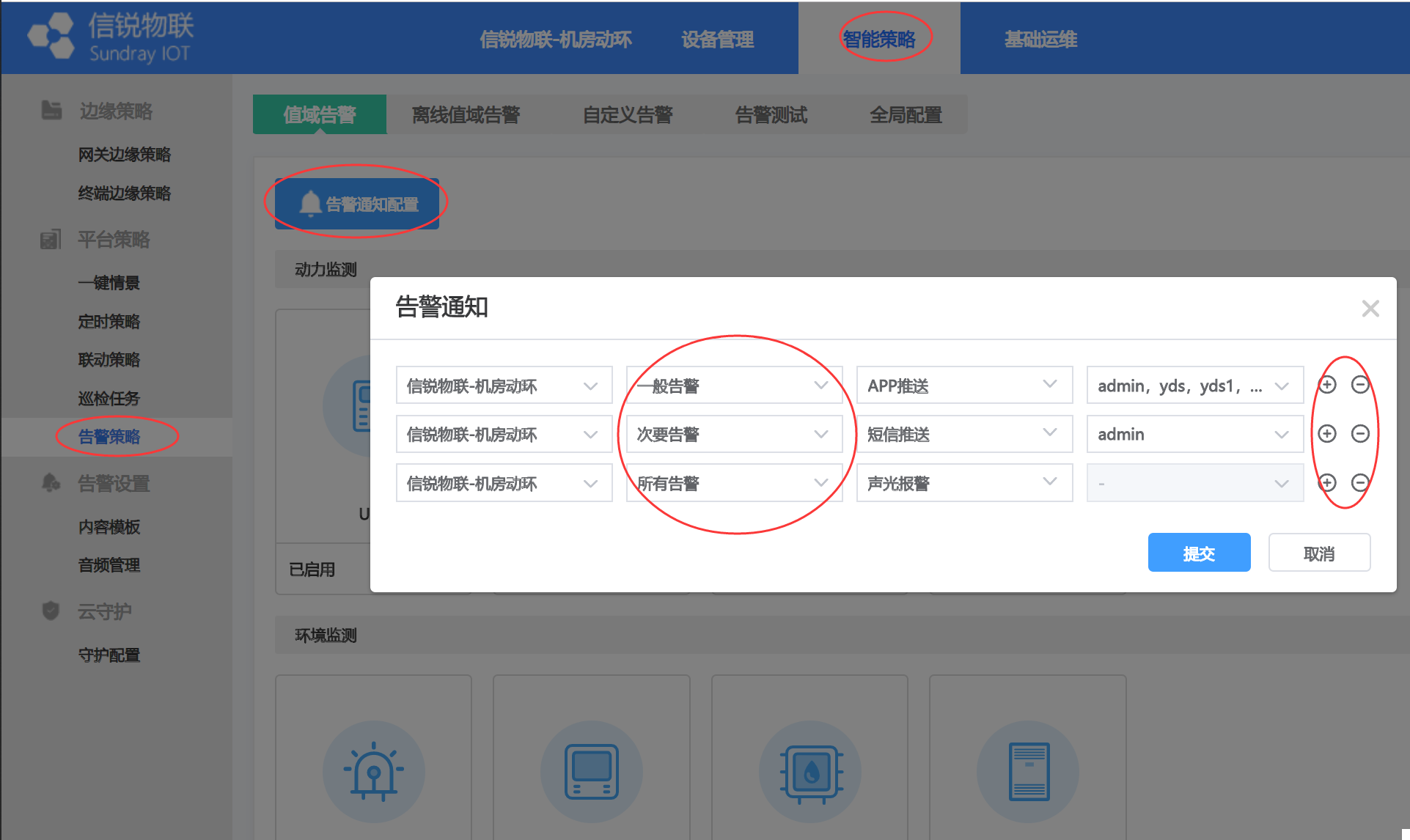

3.5.2.远程告警
场景选型说明
实现效果
当发生告警时,可以电话短信给客户发送告警信息。
适合场景
机房
产品选型
短信电话告警模块
产品名称
SI-MA-RN-RJ45
注意事项
工勘指导
1、每1个控制器配置1个电话告警模块
工勘输出结果
短信电话告警模块数量=IoT控制器数量

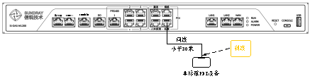

产品名称
SI-DAS-M1200
注意事项
工勘指导
1、4路通用PDI测量通道,采集主机PDI接口丝印与PDI设备一一对应不可混插,对应关系如下:
2、5路智能PRS接口,支持的PRS485设备有:机架式温湿度传感器(最多串接4个)、红外遥控器、市电状态监测模块、短信电话告警模块、三相电量仪、声光报警器等。
3、3路以太网电口其中1路上联到物联网平台,另2路可通过数据转发器-串口版对接2个第三方设备。
4、1路DO输出通道只支持我司的门禁;
5、采集主机提供4路通用PDI测量通道、5路智能PRS接口、3路以太网电口、1路DO输出通道自带门禁控制器功能。当机房传感器超过默认接口数量,则需要多配置采集主机,如机房需要2个漏液传感器,PDI其他接口接满,则需要另外配置1台采集主机。

拓扑说明:
  1. 所有我司自己有传感器直接到通过网线接到采集主机。
  2. 所有第三方对接,需要上联一个数据转发器-串口版对接(需配一个POE注入器),或者使用可变线序采集器(搭配M1200采集主机)对接。

2) 采集主机安装说明:
设备
接口
说明
采集主机
WAN
最后一个接口用于上联普通交换机或物联网平台控制器
门禁
下接门禁系统
智能PRS485接口
下接485类型的传感器
PDI接口
按接口定义严格下接开关量类型的传感器
LAN1-2
对接第三方设备

5. 机房哨兵设备安装接线规范
整体安装位置如下图:

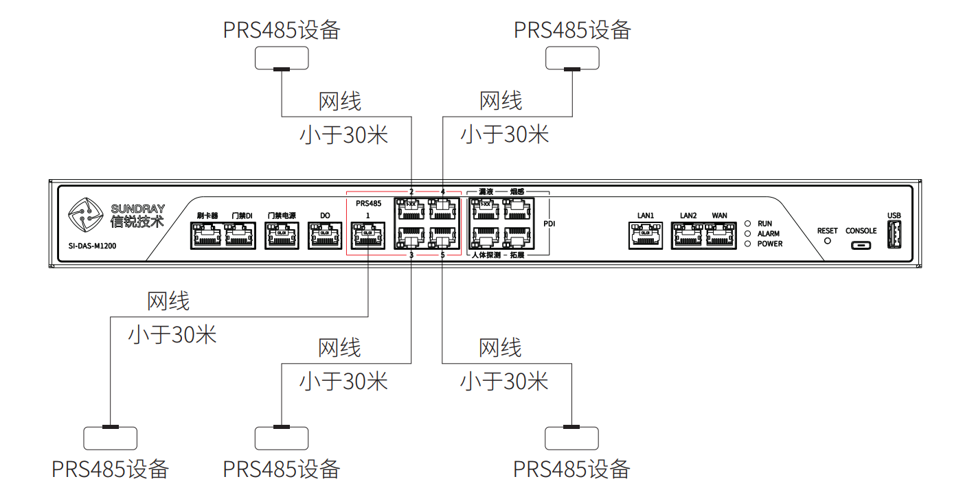

采集主机与PDI设备、PRS485设备、门禁设备之间的连接均使用网线;
网线必须使用超五类或更高规格的网线,两端按照568B标准压接水晶头,做成直通型网线;不能使用交叉型网线,否则可能会导致设备损坏;
所有连接采集主机与需要采集主机供电的其它设备的网线不能超过30米
5.1. 三相电量仪(YD2060型号)安装规范
5.1.1. 产品外观
三相电量仪(YD2060型号)产品外观如下图所示:
5.1.2. 安装步骤及要求
1、控制器可扣装于标准的35毫米DIN导轨上。
5.1.3. 接线规范
传感器自带网口,使用直通网线把该网口上联到采集主机的PRS485接口标识上,接其它类型接口将无法识别配置。
供电方式:建议要接UPS提供的AC 220V,不要接市电AC 220V。
三相四线ABCN分别拉 Ua、Ub、Uc、Un。电流互感仪CT20 分别穿过支路的三相火线线路。应注意电流互感器的方向,互感器上面的箭头方向指向电流方向。
5.1.4. 注意事项
涉及到强电作业,需要提前和客户确认断电才能操作。
该设备需要单独和强电设备安装到强电箱中。
电压ABC相,需要注意和电流ABC相对应电流互感器方向

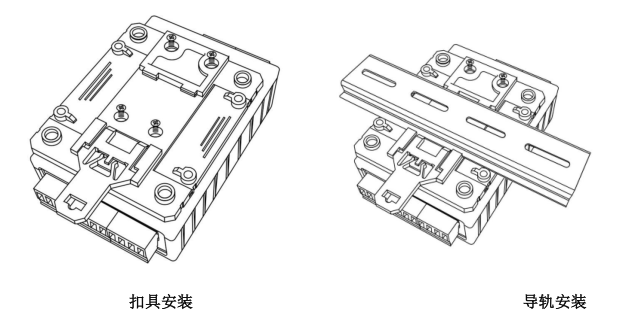

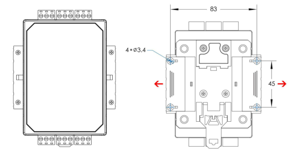

5.2. 市电检测模块安装规范
5.2.1. 产品外观
市电检测模块产品外观如下图所示:
5.2.2. 安装步骤及要求
1、传感器可扣装于标准的35毫米DIN导轨上。先用安装扣具,如图所示先拧好四个螺丝,然后扣入导轨。
2、传感器也可以墙面壁挂安装,通过膨胀螺丝按以下间隔把扣具固定在墙面。
5.2.3. 接线规范
传感器自带网口,使用直通网线把该网口上联到采集主机的PRS485接口标识上,接其它类型接口将无法识别配置。该接口能供电,无需额外接电源线。
把需要检测的市电回路分别成对的并接到传感器接线端子上,如L1N1,L2N2……L6N6。
5.2.4. 注意事项

5.4. 烟雾传感器安装规范
5.4.1. 产品外观
烟雾传感器产品外观如下图所示:

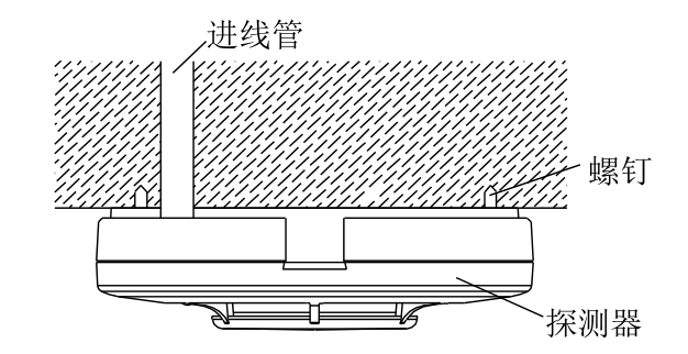

5.4.2. 安装步骤及要求
第一步,本产品赠送挂接片,方便固定前调整安装位置,当安装位置确定后,请取下挂接片。
第二步,在安装前预埋好直通网线。
第三步,使用螺钉直接从传感器的螺钉安装孔将设备固定,安装孔距为92mm,如图所示。
5.4.3. 接线规范
传感器自带网口,使用直通网线把该网口上联到采集主机的开关量接口标识为“烟感”的接口上,接其它接口将无法识别配置。该接口能供电,无需额外接电源线。接采集主机的其他的PDI接口需要先在采集主机上修改接口设备类型然后再接设备上线。
5.4.4. 注意事项
烟雾探测器要吸顶安装,不能壁挂安装。不能将传感器安装在屋梁上。探测器严禁就近沿线架的吊脚架走到天花板或屋顶,不得安装固定在线架上。
烟雾探测器不能安装在如下位置:有较大粉尘、水雾、蒸汽、油雾污染、腐蚀气体的场所、空调出风口、入风口附近,屋梁旁边。探测器至空调送风口边的水平距离不应小于 1.5 米,距离多孔送风顶棚孔口的水平距离不应小于 0.5 米。探测器距墙壁、梁边的水平距离不得小于 0.5 米。
5.5. 漏水传感器安装规范
5.5.1. 产品外观
漏水传感器产品外观如下图所示:
5.5.2. 安装步骤及要求
控制器安装
控制器可扣装于标准的35毫米DIN导轨上。安装时拉开导轨释放阀,将控制器水平置于DIN 35mm工业导轨上,再锁紧释放阀即可。
感应线安装

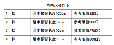

不定位感应线一般根据房间大小确定,不定位感应线沿房间四周铺设或者针对重要设备的四周铺设,一般每根不定位感应线的长度为5米、10米、15米。
感应线的传感特性很大程度上与现场环境有关,为持久正常工作,必须达到如下要求:
应在装修完成地面卫生清洁后方可进行。
感应线应紧贴于安装平面,确保最大限度的接触泄漏液体,并采用方案提供的专用配件固定,接上终止端完成整个检测回路。
感应线在铺设过程中避免和金属物品接触,保持干燥和洁净,避免被水泥、灰尘覆盖。
引出线的两根芯线一段朝着控制器,防水接头(母头)朝向检测区域方向。
感应线的防水接头(公头)朝向引出线(母头)方向。
定位感应线在对接过程中,注意公母接头针脚顺序,对准孔位轻轻插入再顺时针锁紧螺环即可。
感应线所铺设区域应避免静电干扰。
感应线在铺设区域不允许重叠或接触。
感应线不可长时间被脏水或其它化学物质浸泡。
感应线安装于天花板时需考虑使用积液槽,防止从报警到处理险情这一时间里渗漏对底下设备的损坏。
当感应线采用金属固定座固定时,可将整个固定座涂上绝缘漆、包裹绝缘胶带等绝缘材料阻断金属固定座和感应线的直接接触。

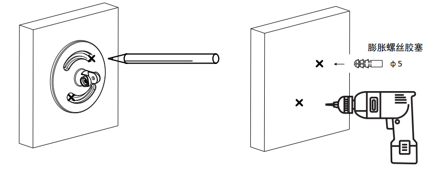

5.6.2. 安装步骤及要求

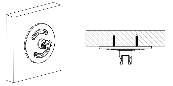

1、钻孔,推荐对角打孔,方便后续旋转调整;塞入胶塞。
2、螺丝固定。
3、将红外主机通过支架连杆固定到底座,调整好角度,使遥控器正对准空调接收窗,拧紧螺丝,使支架无法转动,最后盖上螺丝塞子。
4、调整方向;可以按以下3种来调整方向。

5.7. 红外人体感应探测器安装规范
5.7.1. 产品外观
红外人体感应探测器产品外观如下图所示:
5%20(5)%20副本

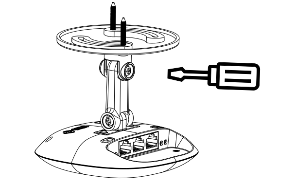

5.7.2. 安装步骤及要求

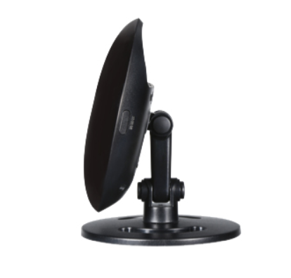

1、选择合适的位置,安装高度通常在2米左右,用螺丝将探测器支架的底座固定在墙面上,并将预留的电源线及信号线穿过支架中间的孔,见图一。
2、将安装支架的球头部分装入探测器的底壳,见图二。
3、打开探测器面盖,将网线从支架球头部分中间的圆孔穿过,见图三。
4、将探测器及支架的球头部分装入支架底座上,见图四。
5、装好探测器前盖,根据需求调节好安装角度。
5.7.3. 接线规范
传感器自带网口,使用直通网线把该网口上联到采集主机的开关量接口标识为“人体探测”的接口上,接其它接口将无法识别配置。该接口能供电,无需额外接电源线。接采集主机的其他的PDI接口需要先在采集主机上修改接口设备类型然后再接设备上线。
5.7.4. 注意事项
为了能够达到良好的防宠物效果,建议将探测器安装到不低于2米的高度,探测器应平行于墙面安装,不应往下倾斜。
应避免安装在户外、空调附近、热源附近、太阳直射的地方、转动的物体下面、容易飘动的窗帘附近、探测器前面不应有1.8米左右高的物体,防止动物爬到物体上,失去防宠物功能。
安装表面应坚固且不振动。
将探测器安装在入侵者容易通过的地方。

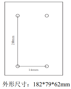

门禁电源支持壁挂安装,附件包含壁挂螺丝包。外形尺寸:182*79*62mm,如采用壁挂安装,请参考尺寸图进行钻孔,位置固定后,用钥匙锁好电源箱。3个RJ45网口分别接:门禁电磁锁、门禁电源(对端接物联网数据采集主机)、门禁开关。所有接线完成后,最后用1.5M电源线给设备供电。

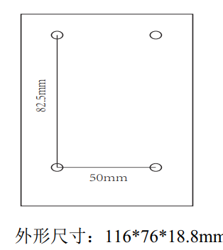

门禁读卡器外形尺寸:116*76*18.8mm先拧开门禁读卡器下方螺丝并取出支架,按尺寸图进行钻孔并用螺丝固定好支架,将门禁读卡器安装在支架并将先前取下来的螺丝拧紧。
5)门禁开关安装
门禁开关外形尺寸:86*86*25mm掀开门禁开关的上盖,将拨好的网线,“绿白”“绿”两芯线锁紧在门禁开关背面的插孔中,最后将开关固定在86底盒中盖好面板。
5.8.3. 接线规范
制线:根据各个设备之间的距离,按照网线要求制作好网线。
接线:
1)使用网线连接门禁电源标识有“门禁电源”的RJ45接口和采集主机的门禁电源接口;
2)连接门禁电源设备上标识有“门禁电磁锁”的RJ45接口和门禁电磁锁;
3)连接门禁电源设备上标识有“门禁开关”的RJ45接口和门禁开关;
4)连接门禁读卡器的RJ45接口和采集主机的刷卡器接口。
具体各组件接线如下图:
5.8.4. 注意事项
拿出安装贴纸,将纸板沿着虚线折叠把纸板放到所需装锁的位置,然后把需要打孔的地方做上记号后打孔;
将锁体吊装条用螺丝固定在门框上,然后用内六角螺丝插入磁体中,把锁体安装到吊装条上;
使用锤子,轻轻拍打两个固定销到吸板上;
把吸板纸固定到门框上,做上记号后打孔,把吸板安装在门扇上,先不要把螺丝拧紧,确保吸板可以活动;
调紧锁体与吸板,保持锁体与吸板平行,且可以完全吸合到位;
打开盖板,按照说明书指示接线,关门测试磁力锁是否能完全吸合。
门禁设备与采集主机之间的连接均使用网线;网线必须使用超五类或更高规格的网线,两端按照568B标准压接水晶头,做成直通型网线;不能使用交叉型网线,否则可能会导致设备损坏568B线序标准,从左到右:1橙白、2橙、3绿白、4蓝、5蓝白、6绿、7棕白、8棕。
设备的安装与接线未完成前,务必保证门禁电源处于断电状态。
门禁电源上电前务必检查是否接线有误,否则可能因为接错线导致设备损坏。
本接线指导仅适用于信锐门禁管理套件产品。
注意门禁电源到门禁电磁锁的网线长度不能超过10米,其余网线长度不能超过30米。
接入的门禁电源、门禁电磁锁、门禁开关、门禁读卡器必须是信锐指定的设备。
门禁开关用网线直接接入,将网线的“绿白”“绿”两根线拨开后接入门禁开关。

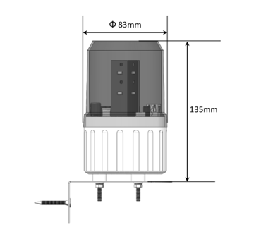

5.9. 声光报警器安装规范
5.9.1. 产品外观
声光报警器产品外观如下图所示:
5.9.2. 安装步骤及要求
1、传感器也可以墙面壁挂安装,通过膨胀螺丝按以下间隔把扣具固定在墙面。
5.9.3. 接线规范
5.10. 短信电话告警模块安装规范
5.10.1. 产品外观
短信远程报警控制器产品外观如下图所示:
5.10.2. 安装步骤及要求
1、通过螺丝把设备固定在墙面或导轨上。
5.10.3. 接线规范
5.11. 蓄电池监测系统安装规范
5.11.1. 产品外观
蓄电池监测系统组件产品外观如下图所示:
5.11.2. 安装步骤及要求
   固定蓄电池组汇集模块、蓄电池检测显示屏位置
    蓄电池组汇集模块位置采用双耳固定,固定于电池架上,尽量固定在电池架前端。蓄电池检测显示屏采用标准6U面板安装与机柜,或采用挂墙支架安装与墙上,安装方式根据现场情况定,如下图:
   安装单体采集线缆
     1.电池单体模块与电池之间采用开口垫片加电池线连接,接线时注意单体采集线U型端子需要紧固在铜排上面,极柱螺丝要旋紧,如下图:
注意事项:单体采集线U型端子不能安装在电池极柱和铜排连接条之间,否则当电池过电流时,U型端子上会产生压降,如果U型端子没有安装好,同时遇到较大的电池电流,将产生较大的压降和电能损耗并产生热量,影响电池对UPS的供电效果,严重的还可能导致火灾等重大事故。
2.电压采集线,红色线与蓄电池正极极柱的铜鼻子对插,黑色线与蓄电池负极的铜鼻子对插。如下图:
   安装单体监控模块
接完整组单体线之后,将单体模块与测试线的白色端子连接,并确保可靠,并使用模块背面的3M胶固定模块,模块可固定在蓄电池上或电池架上,需根据现场情况来固定单体模块,如下图:
5.11.3. 接线规范
单体模块与蓄电池组汇集模块通讯连接
电池单体模块间的连接采用T568B标准通讯网线,用于通讯,单体模块无序号,开机时自动编号。
一个汇集模块可以支持接240节单体,CH01和CH02为一个环路,可接120节, CH03和CH04为一个环路,可接120节。
CH01接第1节模块的IN口,第1节模块OUT接第2节模块IN,以此类推,第120节的OUT接回汇集模块的CH02。CH03接第121节模块的IN口,第121节模块OUT接第122节模块IN,以此类推,第240节的OUT接回汇集模块的CH04。
网线水晶头要插接到位,必须听到“咔擦一声”,否则水晶头就没有插好,需要从新插好,多次都插不好可调整水晶头背部的栓条,或更换网线。如下图:
   组端电压、电流连接
蓄电池组汇集模块采集蓄电池组端电流接线。霍尔电流传感器接蓄电池组汇集模块的电流接口(4个接口的),霍尔电流传感器箭头方向是电流的方向。如果接在总正极端入线,则霍尔电流传感器箭头指向蓄电池正极接线柱出线,如果接在总节负极,箭头远离蓄电池负极接线柱;霍尔电流传感器自带的接线不能随便进行延长,接线如下图:
蓄电池组汇集模块采集蓄电池组端电压接线,使用自带的电压连接线把第1节蓄电池正级和最后1节蓄电池的负级组成回路,并且接到蓄电池组汇集模块的终端电压接口(3个接口的)。接线如下图:
   蓄电池组汇集模块与蓄电池检测显示屏连接
蓄电池组汇集模块与蓄电池检测显示屏采用485通讯连接,蓄电池组汇集模块485接口采用标准T568B网线接口,网线棕线为正极,棕白线为负极,与蓄电池检测显示屏485对接,如下图:
整体接线情况一:在没有蓄电池检测显示屏的情况下,使用串口服务器上线。使用自带的适配器给蓄电池组汇集模块供电,蓄电池组汇集模块通过网线给各单体供电。采用标准T568B网线的一端网口接在蓄电池组汇集模块RS485_S接左边口上,另一端的只用8芯中的棕白/棕,棕白接在串口服务器的TA,棕线接在串口服务器的TB,如下图。
整体接线情况二:在没有蓄电池检测显示屏的情况下,使用采集主机上线。使用自带的适配器给蓄电池组汇集模块供电,蓄电池组汇集模块通过网线给各单体供电。采用标准T568B网线的端接在蓄电池组汇集模块RS485_S接左边口上,另一端的网口接口在3.0的采集主机任一PRS485接口。网线要把除通信用的棕白/棕外的多余线芯去掉,避免设备烧掉。
整体接线情况三:在有蓄电池检测显示屏的情况下,使用串口服务器上线。使用自带的适配器给蓄电池检测显示屏供电,蓄电池检测显示屏通过标准T568B网线接口连接蓄电池组汇集模块的RS485_S左边接口上,并且给蓄电池组汇集模块供电。蓄电池检测显示屏的RS485的A接串口服务器的TA,蓄电池检测显示屏的RS485的B接在串口服务器的TB。如下图。

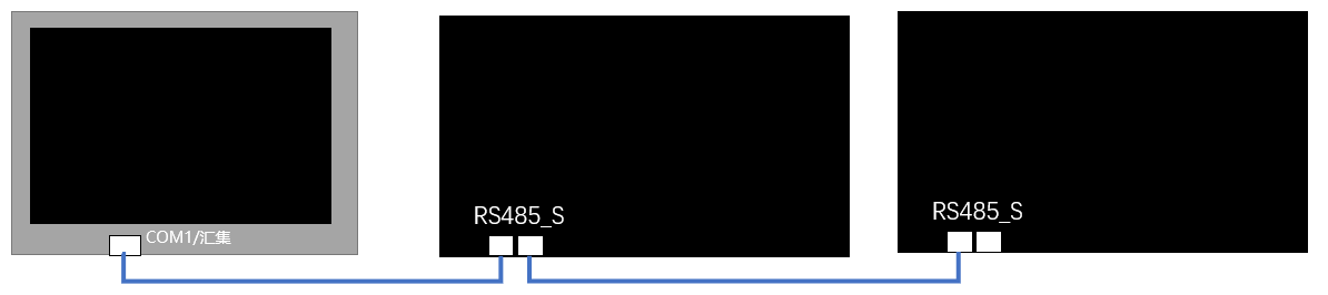

蓄电池检测显示屏的COM1(有的版本叫汇集接口)都是带电源输出的,可以给蓄电池组汇集模块供电,一个显示屏最多可以给2个蓄电池组汇集模块供电;串接时蓄电池组汇集模块RS485_S的左边上联,右边下联,如下图。蓄电池组汇集模块用显示屏供电时无需再接独立电源,避免设备烧掉;3个以上蓄电池组汇集模块串接,第3个蓄电池组汇集模块要用独立电源供电,同时第3个蓄电池组汇集模块的RS485_S接口的网线要把除通信用的棕白/棕外的多余线芯去掉,避免设备烧掉。
整体接线情况四:在有蓄电池检测显示屏的情况下,使用采集主机上线。使用自带的适配器给蓄电池检测显示屏供电,蓄电池检测显示屏通过标准T568B网线接口连接蓄电池组汇集模块的RS485_S接口上,并且给蓄电池组汇集模块供电。使用标准T568B网线一端的7线芯接入485信号的A端,8线芯接入485信号的B端,其他没有使用到的线芯剪掉避免短路,另一端的网口接口在3.0的采集主机任一PRS485接口,如下图:
电池检测显示屏的COM1(有的版本叫汇集接口)都是带电源输出的,可以给蓄电池组汇集模块供电,一个显示屏最多可以给2个蓄电池组汇集模块供电;串接时蓄电池组汇集模块RS485_S的左边上联,右边下联。蓄电池组汇集模块用显示屏供电时无需再接独立电源,避免设备烧掉;3个以上蓄电池组汇集模块串接,第3个蓄电池组汇集模块要用独立电源供电,同时第3个蓄电池组汇集模块的RS485_S接口的网线要把除通信用的棕白/棕外的多余线芯去掉,避免设备烧掉。
5.12. 智能 PDU安装规范
5.12.1. 产品外观
智能 PDU产品外观如下图所示:
5.12.2. 安装步骤及要求
1、通过螺丝把设备固定在机柜插座排的位置。

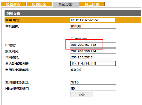

5.12.3. 接线规范
传感器自带网口,通过网口联到交换机或直接连接到采集主机的以太网口即可。

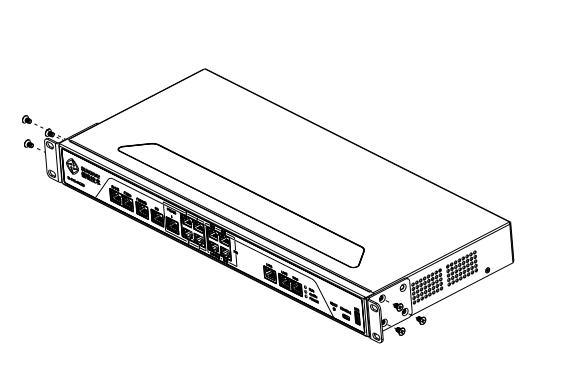

5.13.采集主机安装规范
5.13.1.产品外观
采集主机产品外观如下图所示:
5.13.2.安装步骤及要求

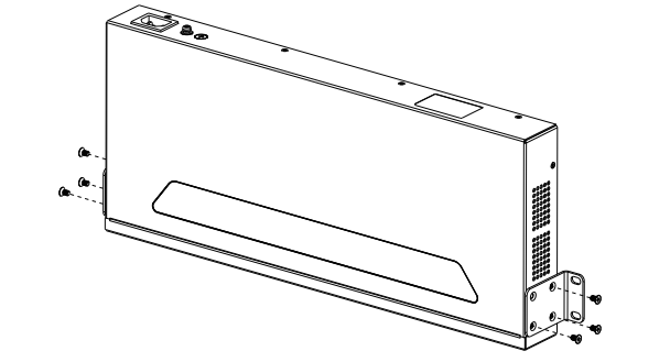

1、机柜安装
按图示方法将挂耳用6颗挂耳固定螺丝锁附在主机上。
将机柜螺丝包的4颗螺母固定在安装梁上后锁紧主机。

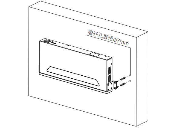

2、壁挂安装
将入墙螺丝包的4颗膨胀管固定在墙面后锁紧主机。
所有连接采集主机与其它设备的网线不能超过30米,连接门禁电源和门禁电磁锁的网线不能超过10米;
5.13.3.1.PDI设备接线-标准PDI设备
标准PDI设备有:
制线:根据PDI设备到采集主机的距离,按照网线要求制作好网线;
接线:使用准备好的网线,连接PDI设备的RJ45接口和采集主机对应丝印的接口;
说明:采集主机PDI接口丝印与PDI设备一一对应,不可混插,对应关系如下:

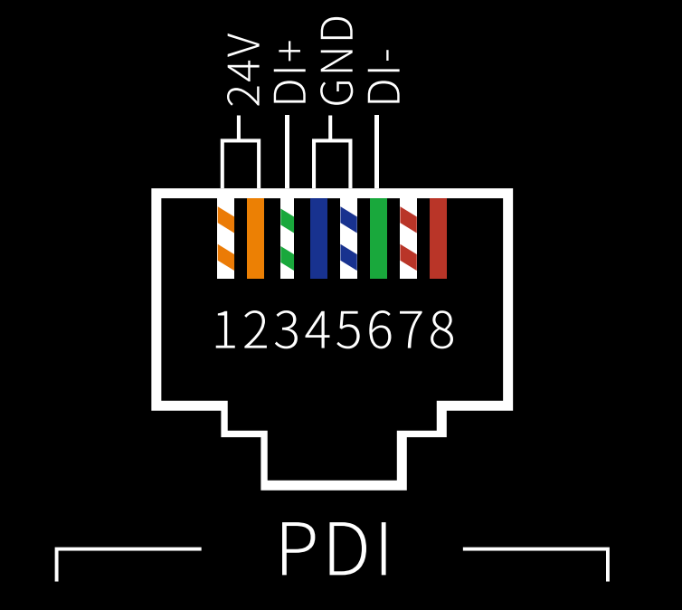

5.13.3.2.PDI设备接线-非标准PDI设备
非标准的PDI设备,即是信锐允许接入但是没有RJ45接口的PDI设备。
制线:网线的采集主机端压接水晶头,PDI设备端把8根网线芯剥开;
PDI端接线: 1和2线芯接入PDI设备的正极,4和5线芯接入负极,3和6线芯接入PDI设备的输出信号,其他没有使用到的线芯剪掉,避免短路,信号指示如下图:
5.13.3.3.RS485设备接线-标准RS485设备
标准的PRS485设备有:机架式温湿度传感器(最多串接4个)、红外遥控器、市电状态监测模块、短信电话告警模块、三相电量仪、声光报警器等。
制线:根据PRS485设备到采集主机的距离,按照网线要求制作好网线;
接线:使用准备好的网线,连接PRS485设备的RJ45接口和采集主机任一PRS485接口;
注意事项:
接入或拔出短信告警终端设备,切记先断电在操作,否则会存在烧坏设备的风险。
机架式温湿度传感器串接的时候提前拨好从机地址,便于自动识别上线。

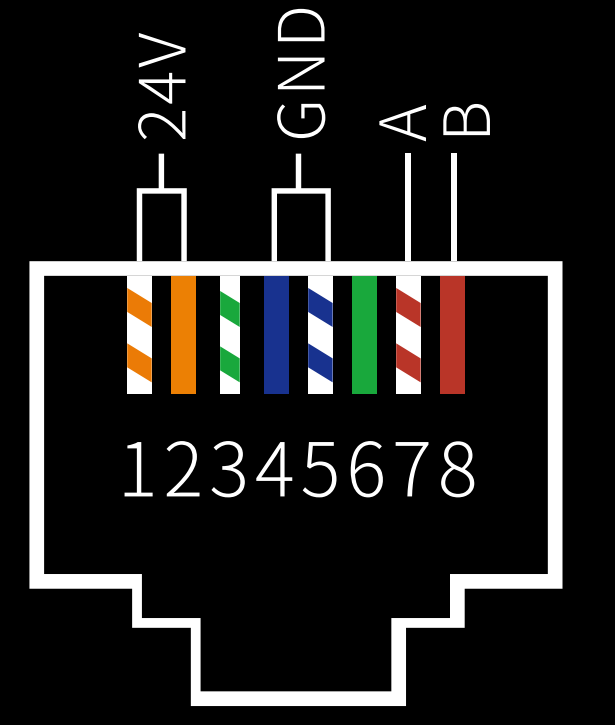

5.13.3.4.RS485设备接线-非标准RS485设备
制线:网线的采集主机端压接水晶头,PRS485设备端把8跟网线芯剥开;
PRS485端接线: 1和2线芯接入PRS485设备的正极,4和5线芯接入负极,7线芯接入485信号的A端,8线芯接入485信号的B端,其他没有使用到的线芯剪掉,避免短路,信号指示如下图:
注意事项:
福光蓄电池组端模块/显示屏、定位漏夜等设备可以是非标准RS485设备接入,只接RS485的A、B线,供电可以使用原来的适配器单独进行供电,也可以使用采集器主机485接口的24V电源进行供电。

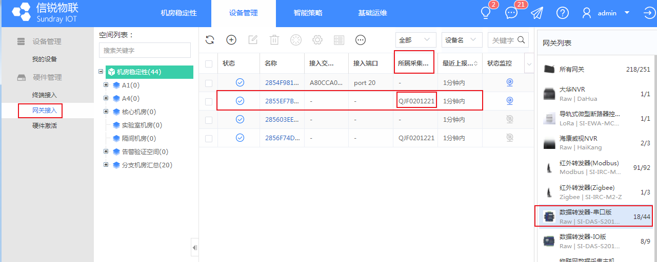

5.13.3.5.第三方设备接线
方案一:
1、所有第三方对接,需要上一个数据转发器-串口版对接,接LAN口(得配一个POE注入器);
2、如果第三方设备多,可以在LAN口拓展一个普通POE交换机,再接入多个数据转发器-串口版进行对接;
3、通过采集主机接入的串口服务器无需通过安视POE交换机指定物联网平台地址,可以直接在平台发现激活。
方案二:
1、通过可变线序采集器对接第三方设备,可变线序采集器接到采集主机的RS485接口。

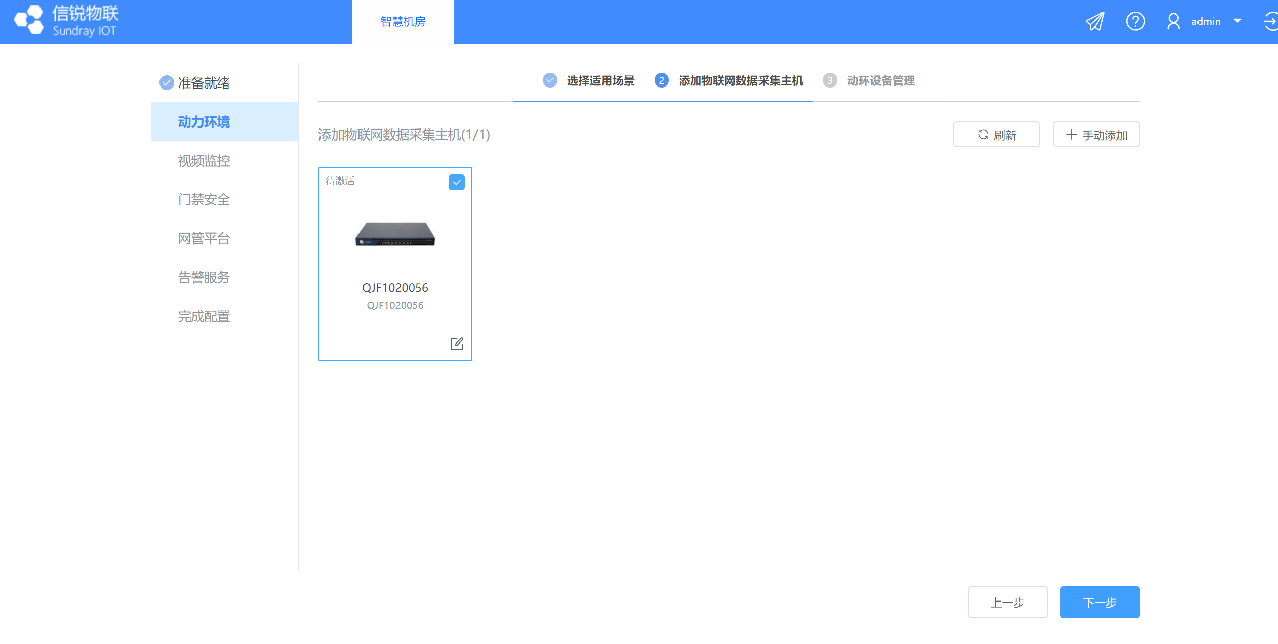

6.机房哨兵设备上线指导
6.1.上线环境准备
设备已经正常安装好,并且通过网线连接到控制器。控制器设备已经升级到IOTP3.7.9版本。

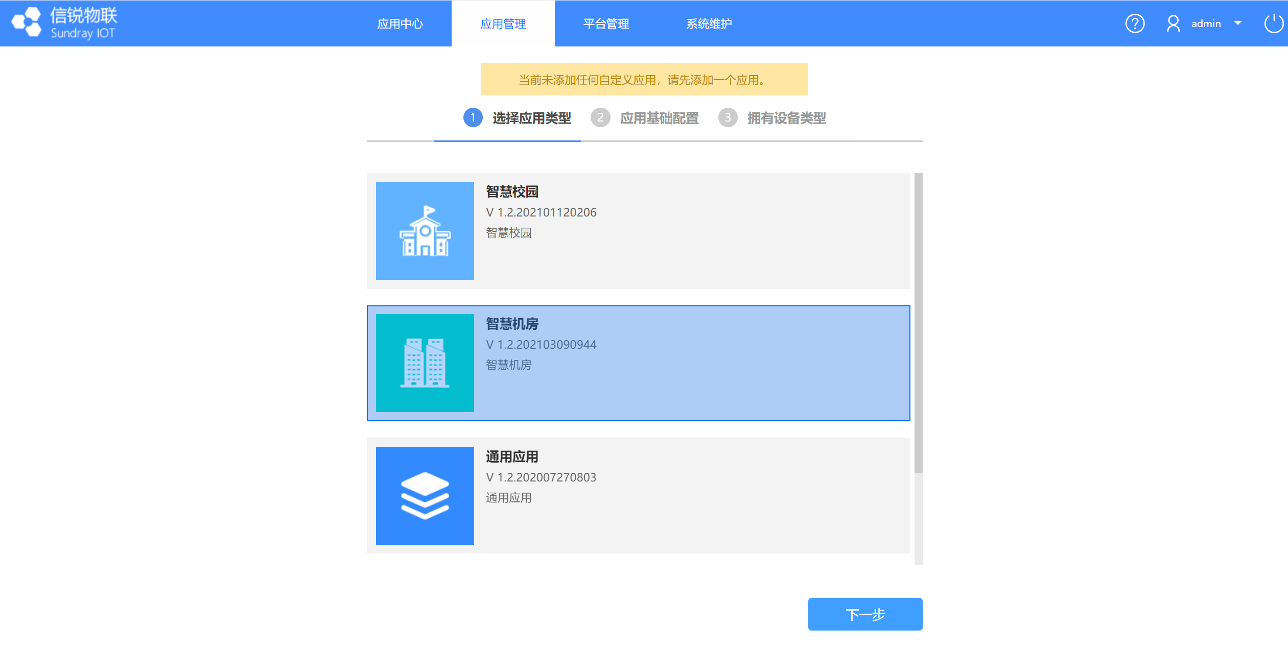

物联网应用是物联网平台激活管理设备的应用,在初始登录物联网平台后,默认系统自带基础应用提供使用,但此应用不能作为后期管理使用,因此需要创建新的物联网应用,机房3.0版本选择创建机房应用。
1、物联网平台初始页面在【应用管理】选择应用类型为智慧机房,点击下一步继续。
2、应用基础配置,点击图片即可上传应用背景图片,图片按照推荐尺寸300*200px;自定义应用名称,例如智慧机房;应用描述定义;子系统配置选择默认配置即可,点击下一步继续。
3、智慧机房应用默认拥有部分设备的虚拟设备类型,共有四个模块,分别是动力监测、环境监测、安防消防和网络设备,默认所有拥有的虚拟设备类型是全部勾选的,可以自主选择配置,点击完成,至此智慧机房应用就创建完成了。

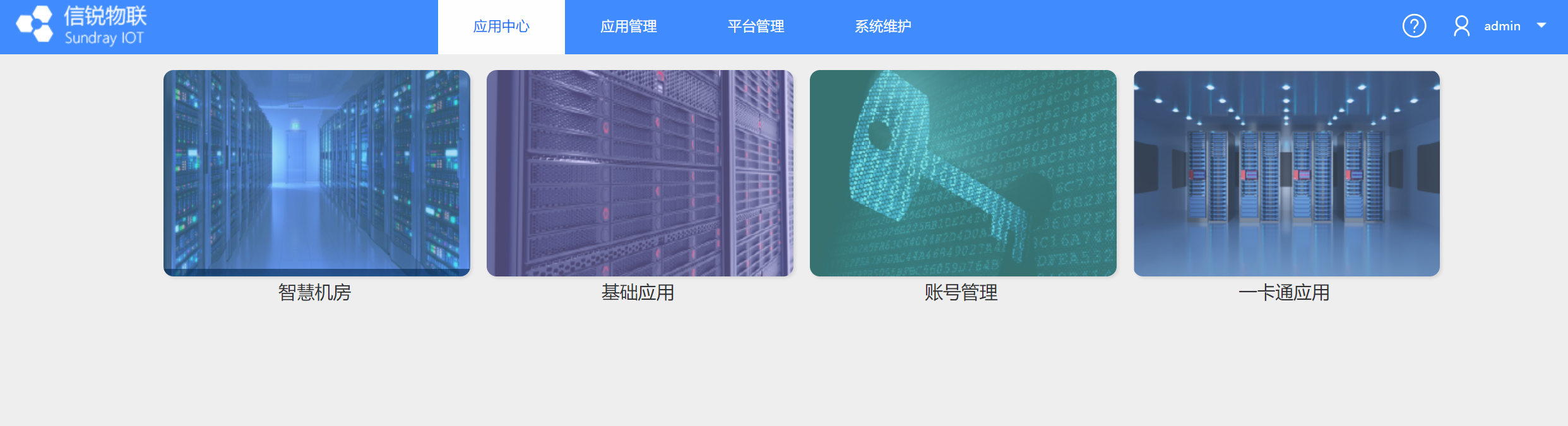

4、回到物联网平台初始页面【应用中心】即可看到刚刚创建的智慧机房应用。

物联网采集主机目前支持以下四种方式配置上线:
1、二层广播自动发现(二层自动必须要有DHCP,采集主机无IP不能二层自动发现),物联网采集主机与物联网平台在同一个二层网络环境中,保证平台可以接收且回应采集主机的广播包。初始状态的采集主机会主动发现物联网平台,此时在平台【设备管理】-【硬件激活】待激活列表可以看到物联网采集主机,勾选激活即可。

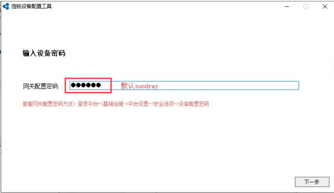

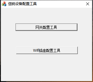

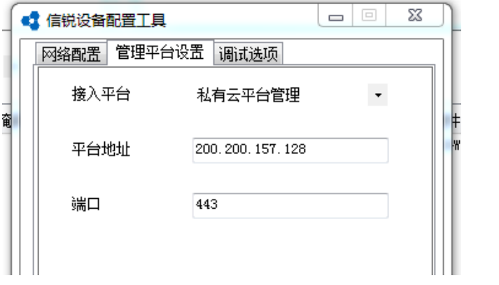

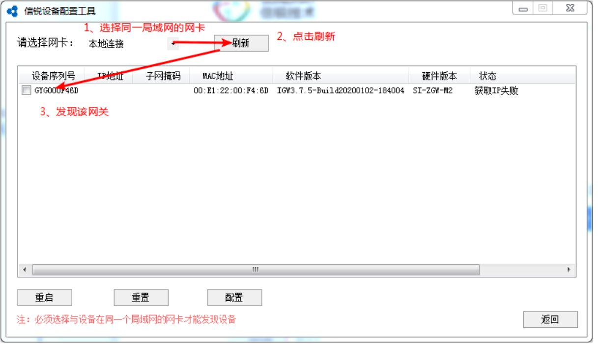

2、使用物联网配置工具,电脑与采集主机处于同一二层网络环境中,使用设备配置工具可以扫描出采集主机(出厂默认配置密码是sundray),进行采集主机设备ip地址配置(不支持批量配置)和物联网平台ip地址、端口配置(支持批量配置,默认443)。
1)、运行信锐设备配置工具;
2)、输入采集主机密码,默认密码 sundray。如果被激活过 可以在【平台管理】-【安全选项】-【网络终端设备密码】激活过的平台找到主机的新密码;
3)、选择与网关在同一局域网的网卡后点击刷新

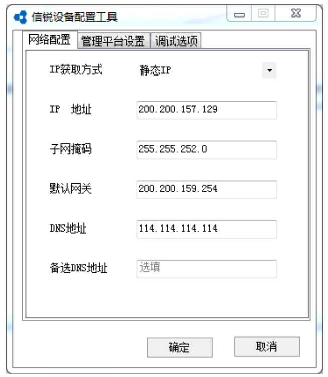

4)、选择该采集主机(或者网关)点击配置,进行网络配置-管理平台设置-调试选项的配置。网络配置:配置网关的网络参数(IP、子网掩码等)
5)管理平台设置:选择私有云平台后填入相应的平台地址(即需要网关上线的平台)
完成后点击确定配置完成
6)、在平台的设备管理-硬件激活页面发现激活该网关
7)、网关在平台上激活上线成功

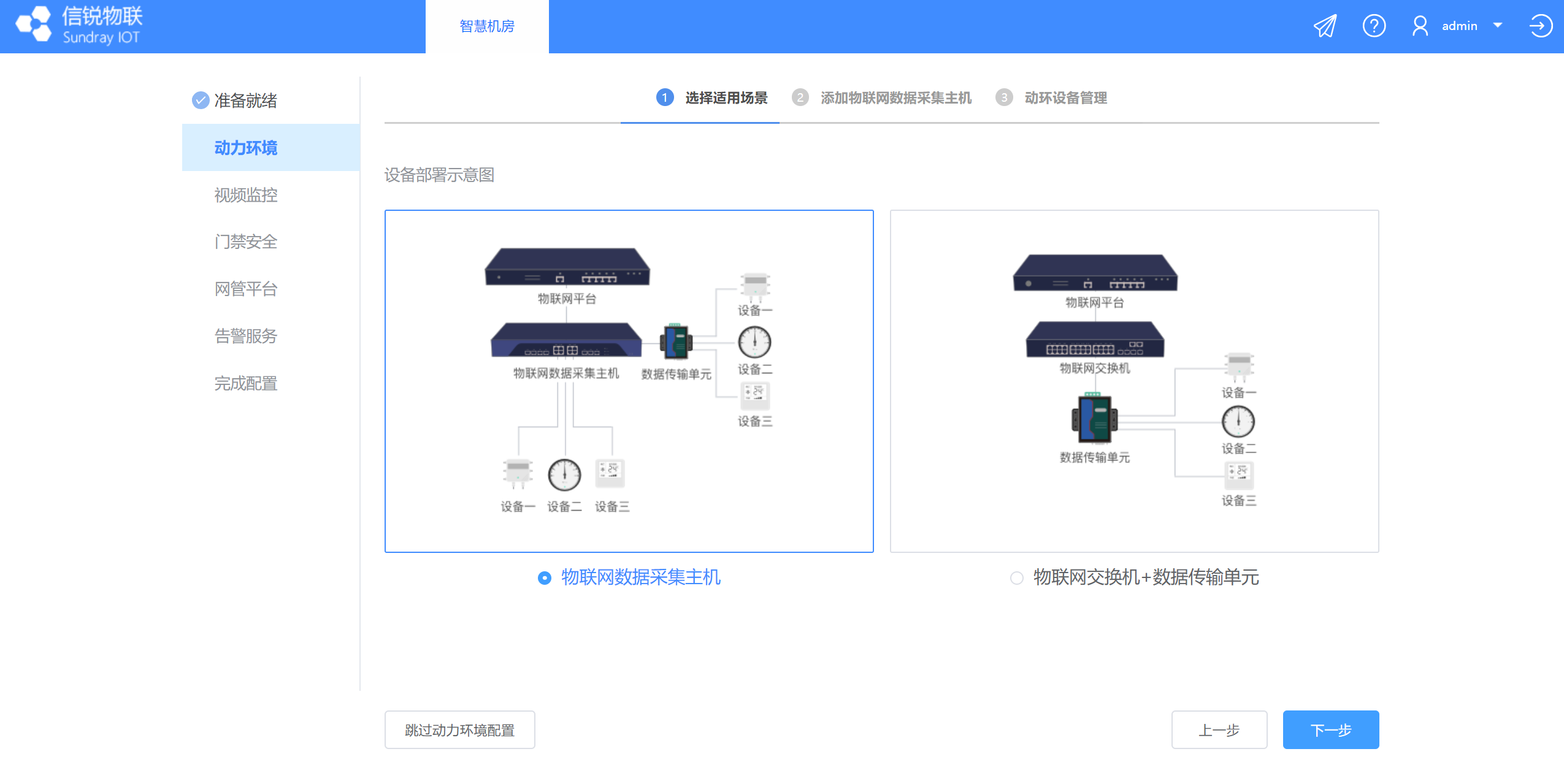

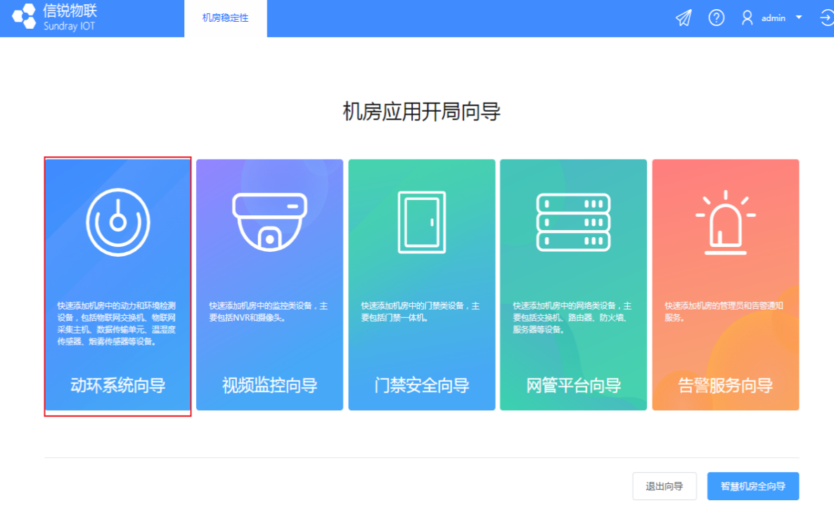

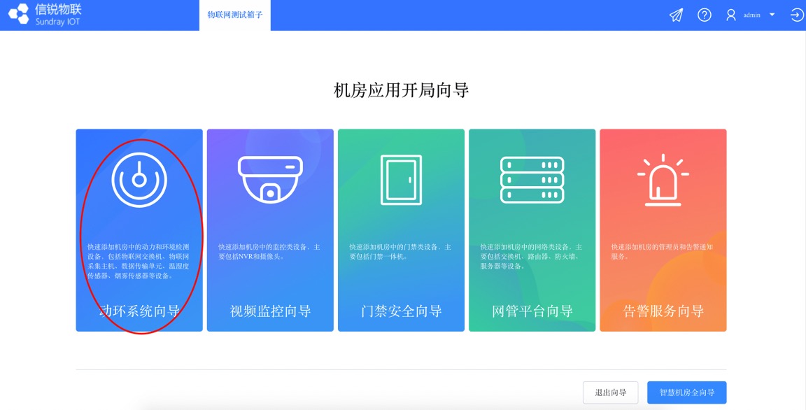

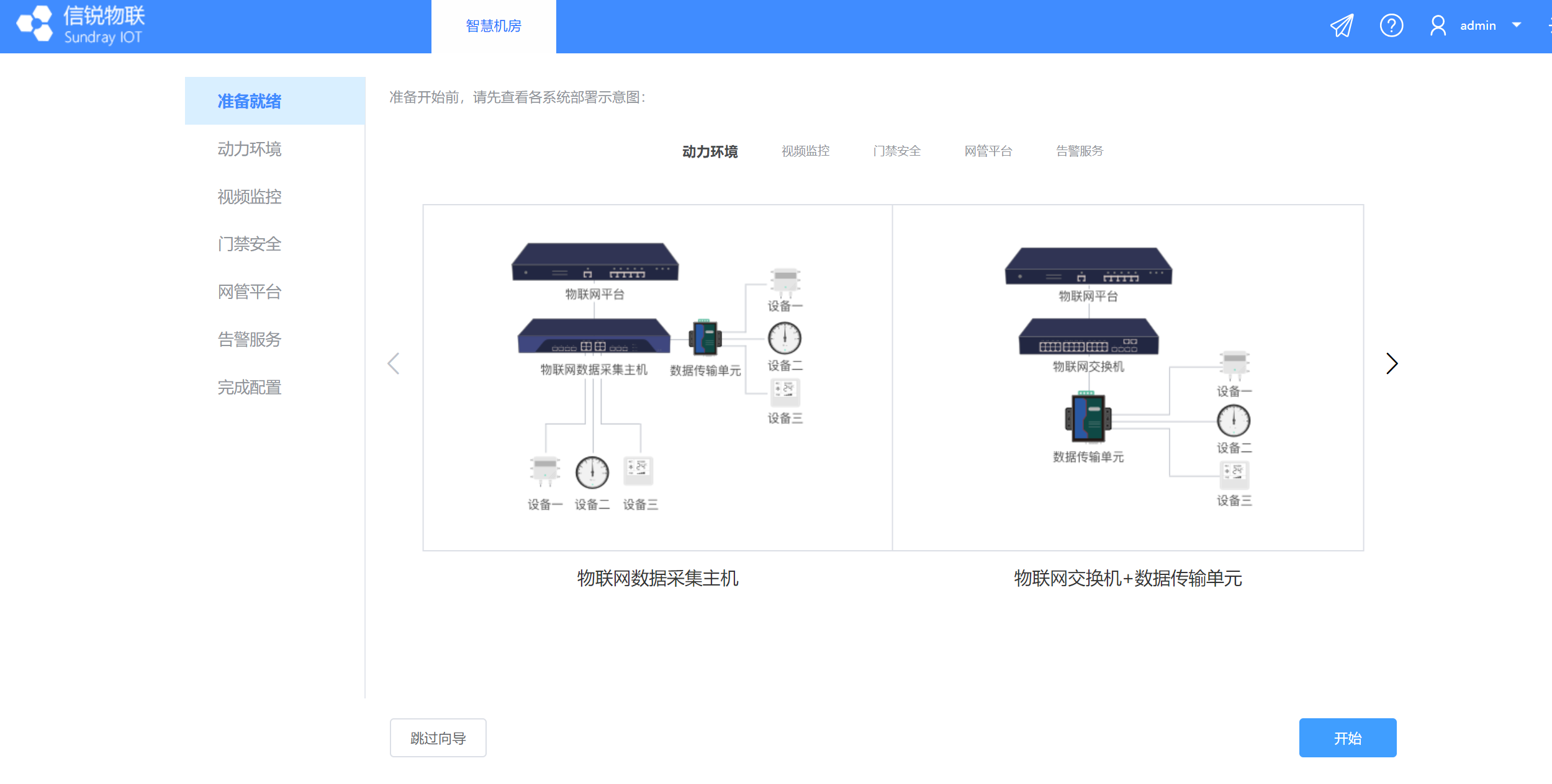

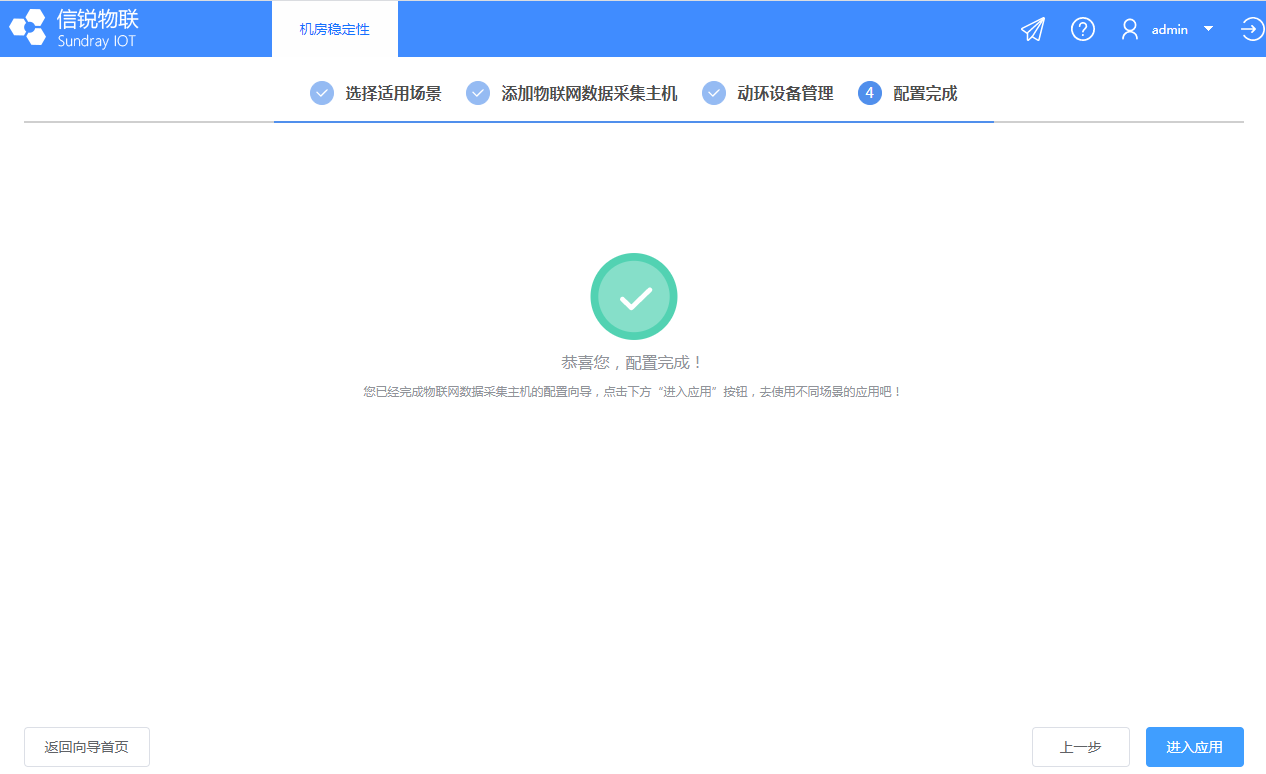

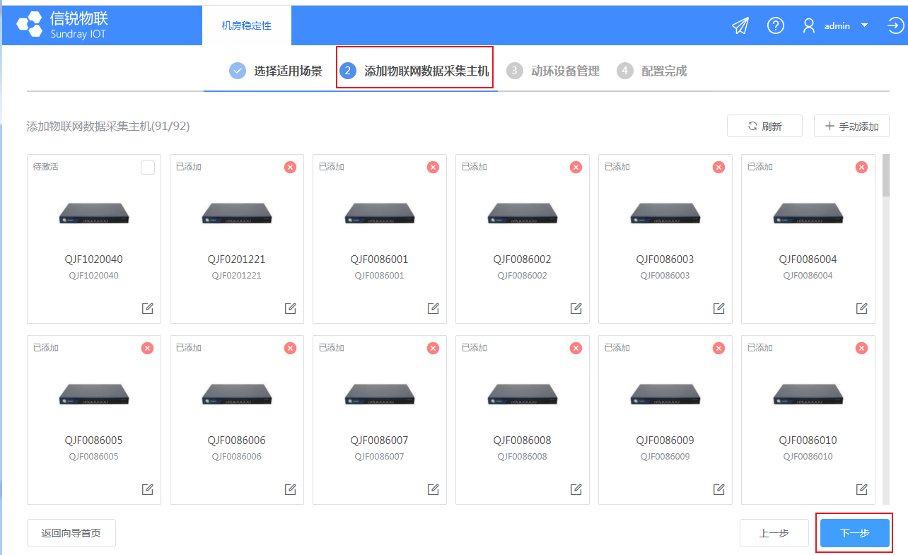

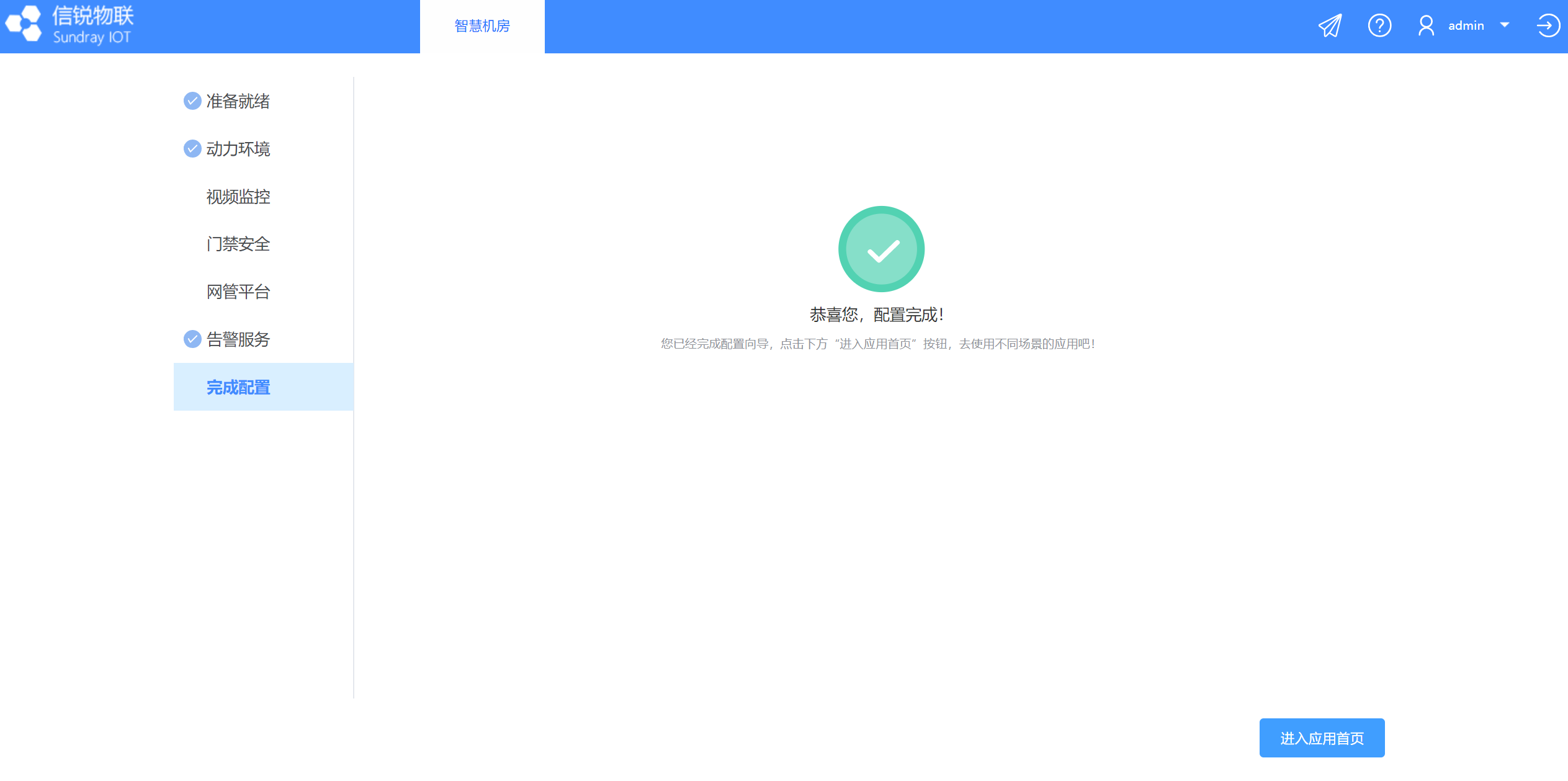

1、物联网平台初始页面【应用中心】点击智慧机房应用,进入智慧机房全向导模式。
2、点击开始,进入动力环境系统,选择物联网数据采集主机模块,点击下一步。
3、此页面可以看到待激活的物联网采集主机,如果没有看到待激活的采集主机,刷新一下,勾选上需要激活的采集主机,点击下一步,平台会提示设备正在识别添加中,即正在识别已经正确接到采集主机上面的传感器设备。
4、识别完成后,进入动环设备管理页面,可以看到已经识别出了接到物联网采集主机对应接口类型的干接点、485类型等设备,如果有没识别到的传感器设备,刷新一下或者检查设备与物联网采集主机端口类型是否对应。

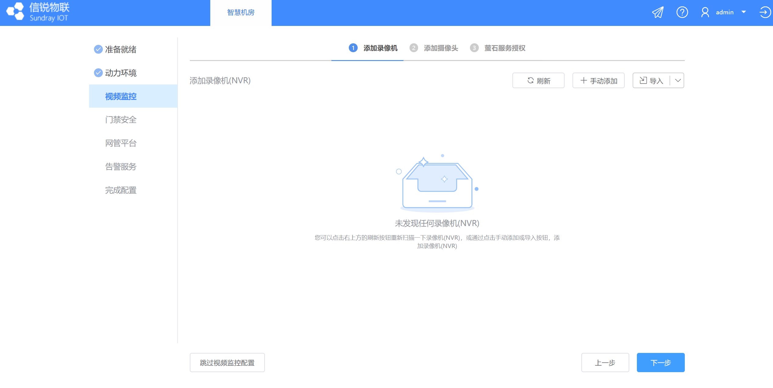

5、点击下一步,平台直接自主激活已经识别到的传感器设备并且自动添加虚拟设备,进入视频监控系统,如果没有需要配置上线的监控设备,则可点击左下角跳过视频监控配置。

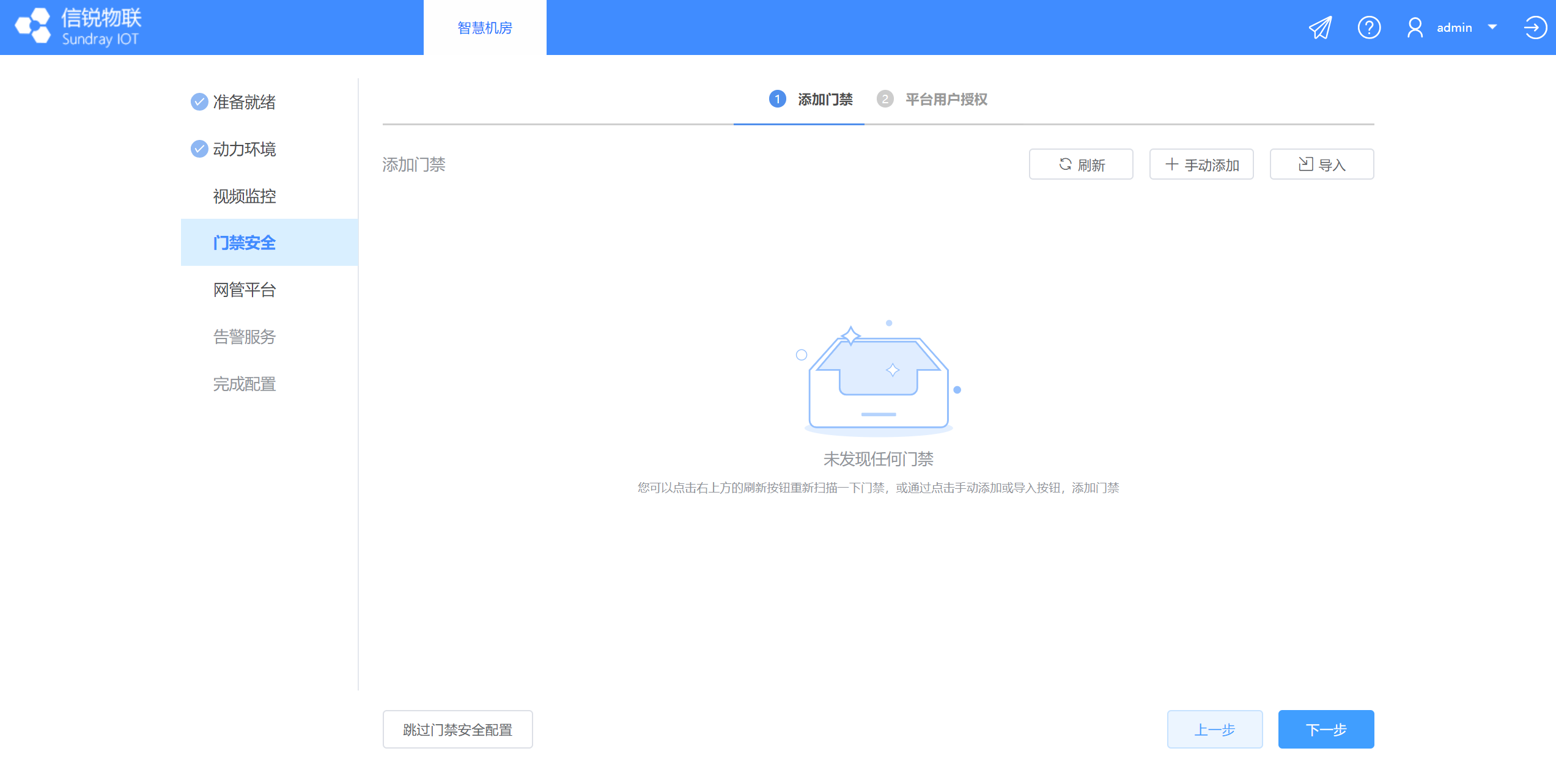

6、门禁安全系统,如果没有需要配置上线的门禁系统,则可点击左下角跳过门禁安全配置。
7、网管平台,如果没有需要配置上线的网络设备,则可点击左下角跳过网管平台配置。

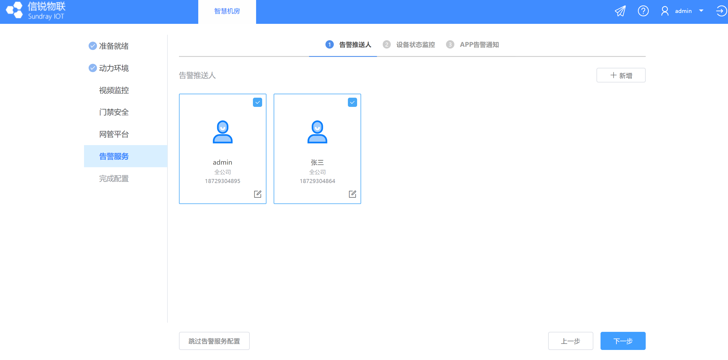

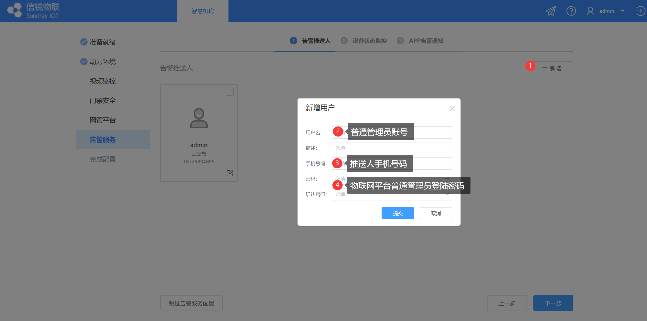

8、告警服务,配置告警推送人,默认存在admin超级管理员账号需要配置关联推送人手机号码,新增普通管理员账号关联手机号码,实现多人告警信息推送。
9、配置设备状态监控,即值域告警策略,默认所有设备类型都开启设备状态监控,用户可以自主选择配置需要监控状态的设备。

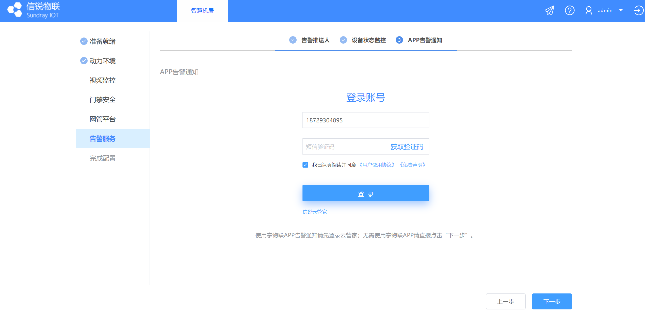

10、配置APP推送告警,需要登陆物联网平台信锐云管家(物联网控制器需要能上外网),如果没有信锐云管家账号,点击下面信锐云管家可以自行注册云管家账号。点击下一步,至此就已经全部配置上线完成了。

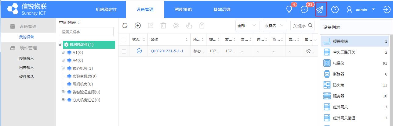

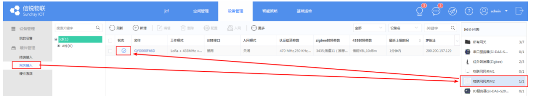

11、点击进入应用首页,在【设备管理】-【我的设备】可以看到刚刚已经激活完成的传感器,在【设备管理】-【终端接入】可以看到已经激活上线的硬件设备。

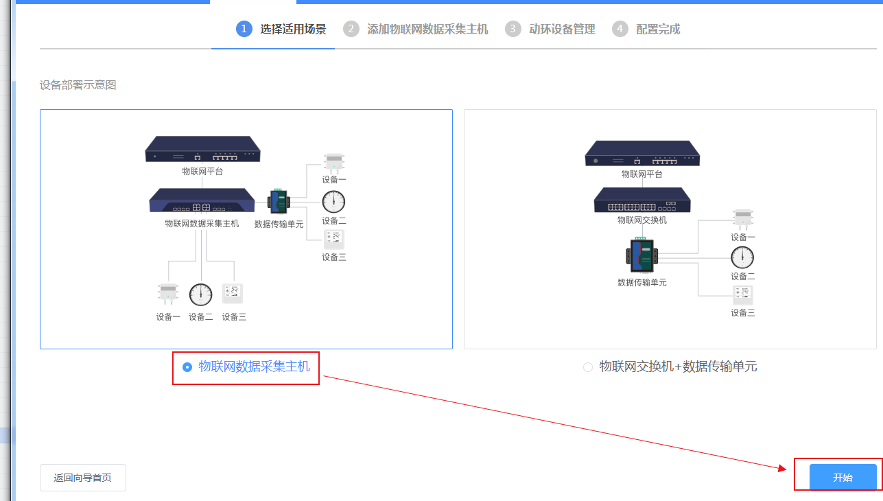

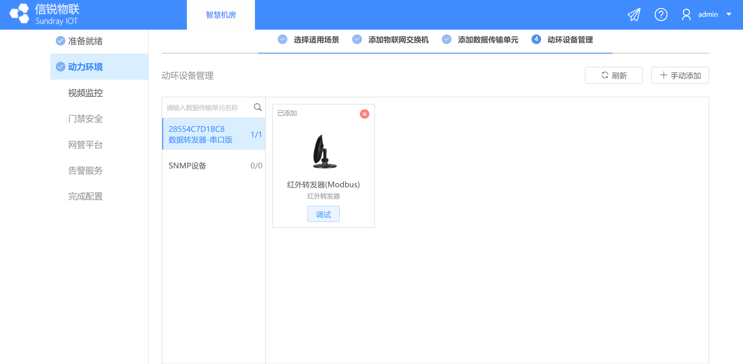

方式一:通过数据转发器-串口版对接第三方
(1)物联网数据采集主机已配置发现平台并第三方设备已通过数据转发器-串口版设备接入;
(2)进入机房应用,依次点击应用向导、动环系统向导、物联网数据采集器、开始;
(3)勾选物联网数据采集主机,点击【下一步】;
(4)数据转发器-串口版与子设备大类将会自动识别,若子设备未加载,请尝试点击【刷新】按钮,然后手动添加详细设备型号。
(5)添加完设备,依次点击【下一步】、【进入应用】
(6)在【设备管理】-【网关接入】中可以看到之前步骤添加的数据转发器-串口版设备已经自动创建。

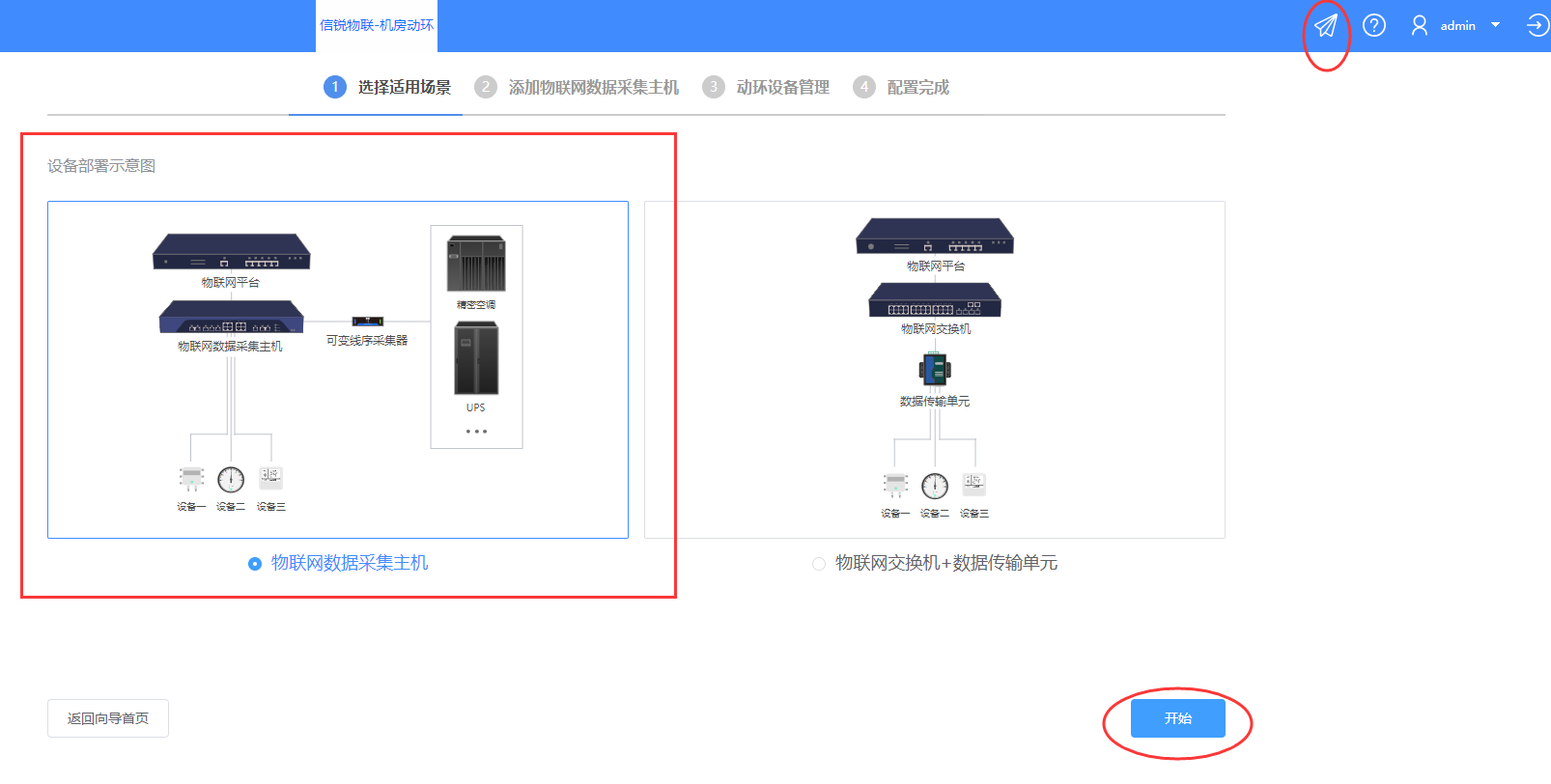

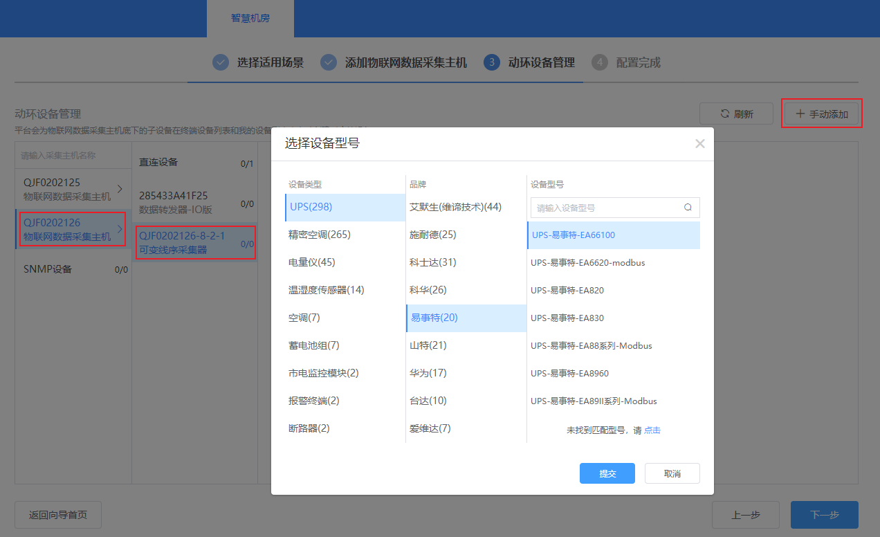

方式二:通过可变线序采集器对接第三方
(1)可变线序采集器接入物联网数据采集主机RS485接口自动激活上线;
注意:出厂购买了可变线序采集器的,物联网控制器发货自动带有可变线序采集器设备类型包,物联网控制器没有对应设备类型包,可以联系信锐售后热线(400-8783389)获取可变线序采集器设备类型包对控制器进行升级。
(4)选择对应采集主机下的可变线序采集器,在右侧单击“手动添加”,填写对接设备从机地址与接口类型提交,下一步选择对应的设备型号,平台会自动适配,适配成功确认数据无误点击下一步。
(6)在【设备管理】-【终端接入】中可以看到之前步骤添加的第三方设备已经自动创建。

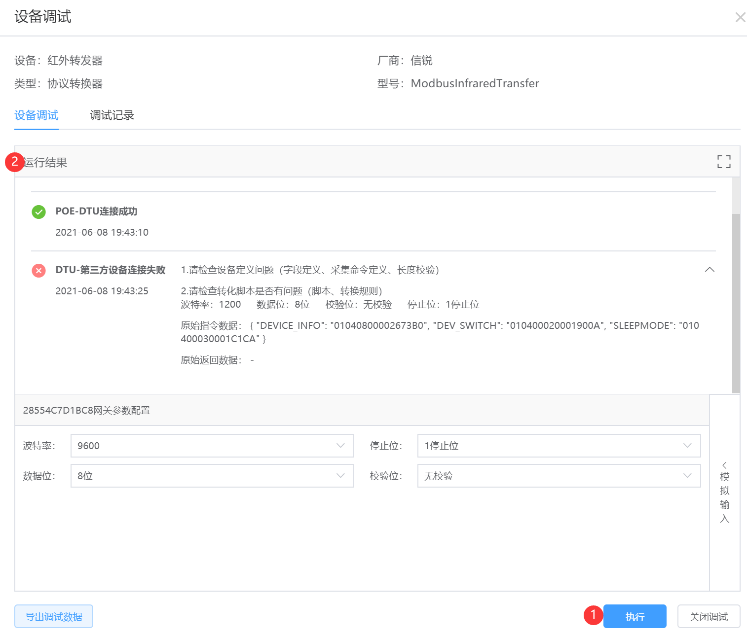

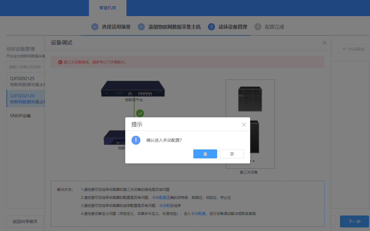

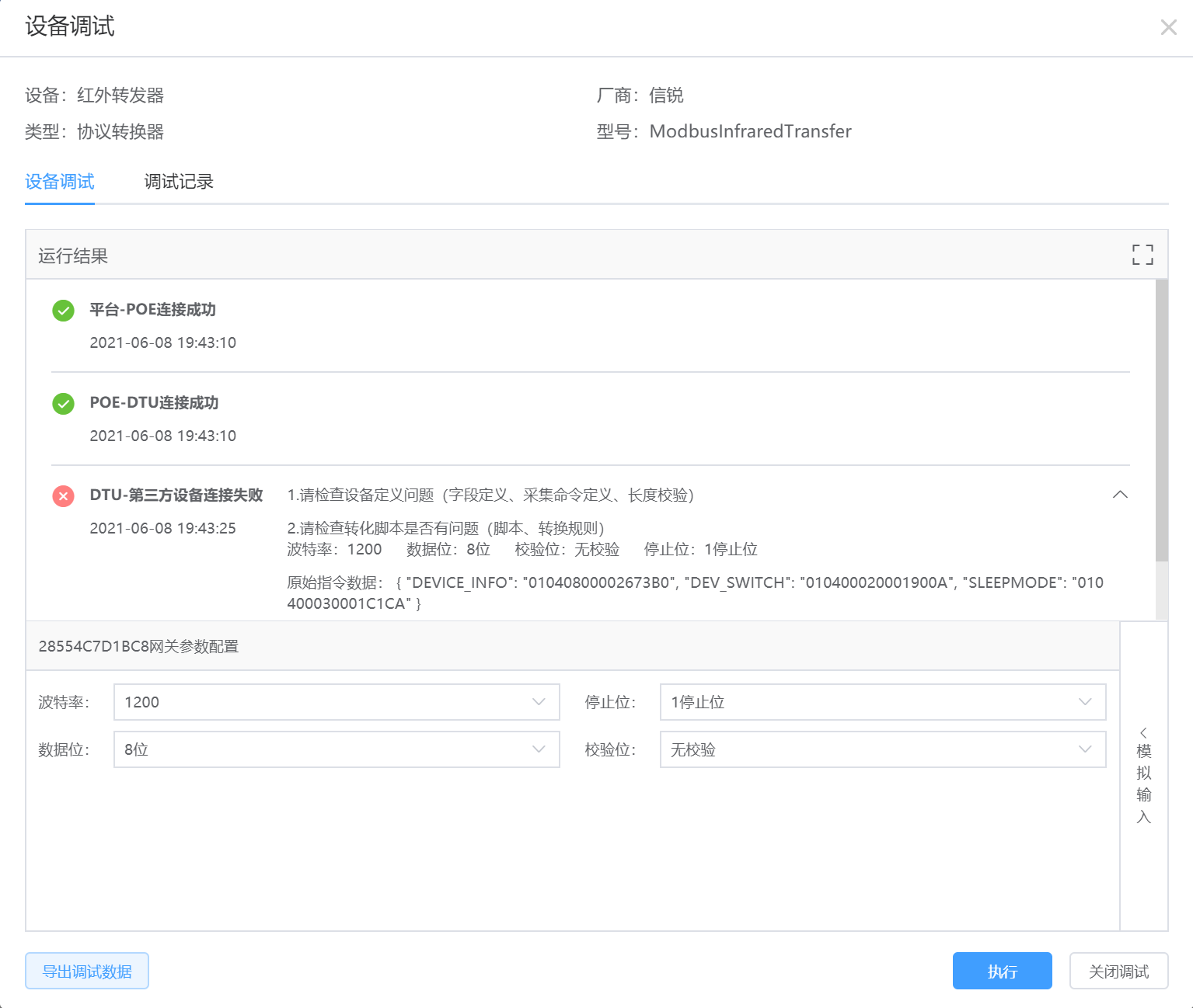

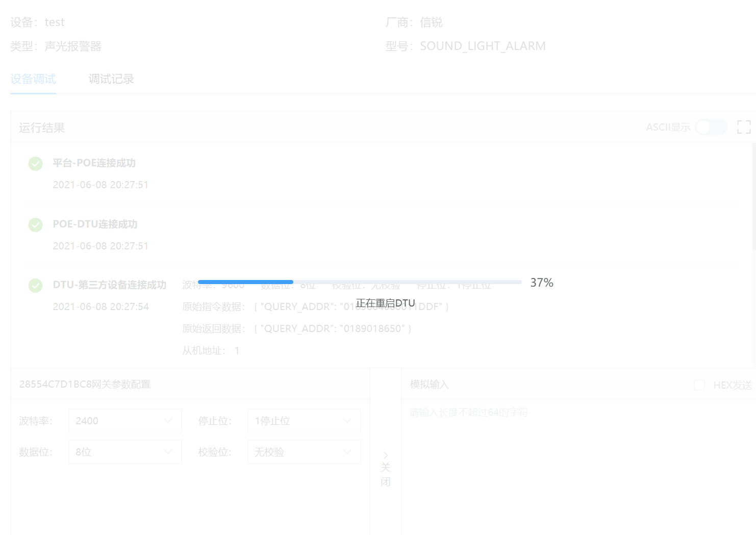

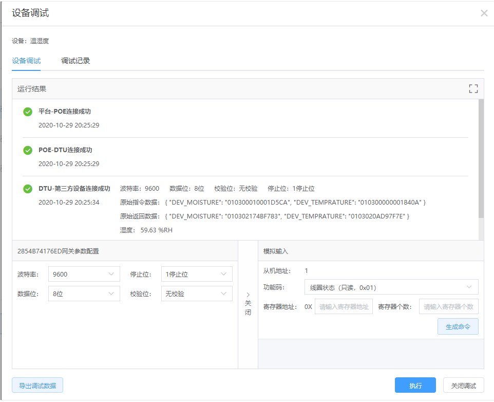

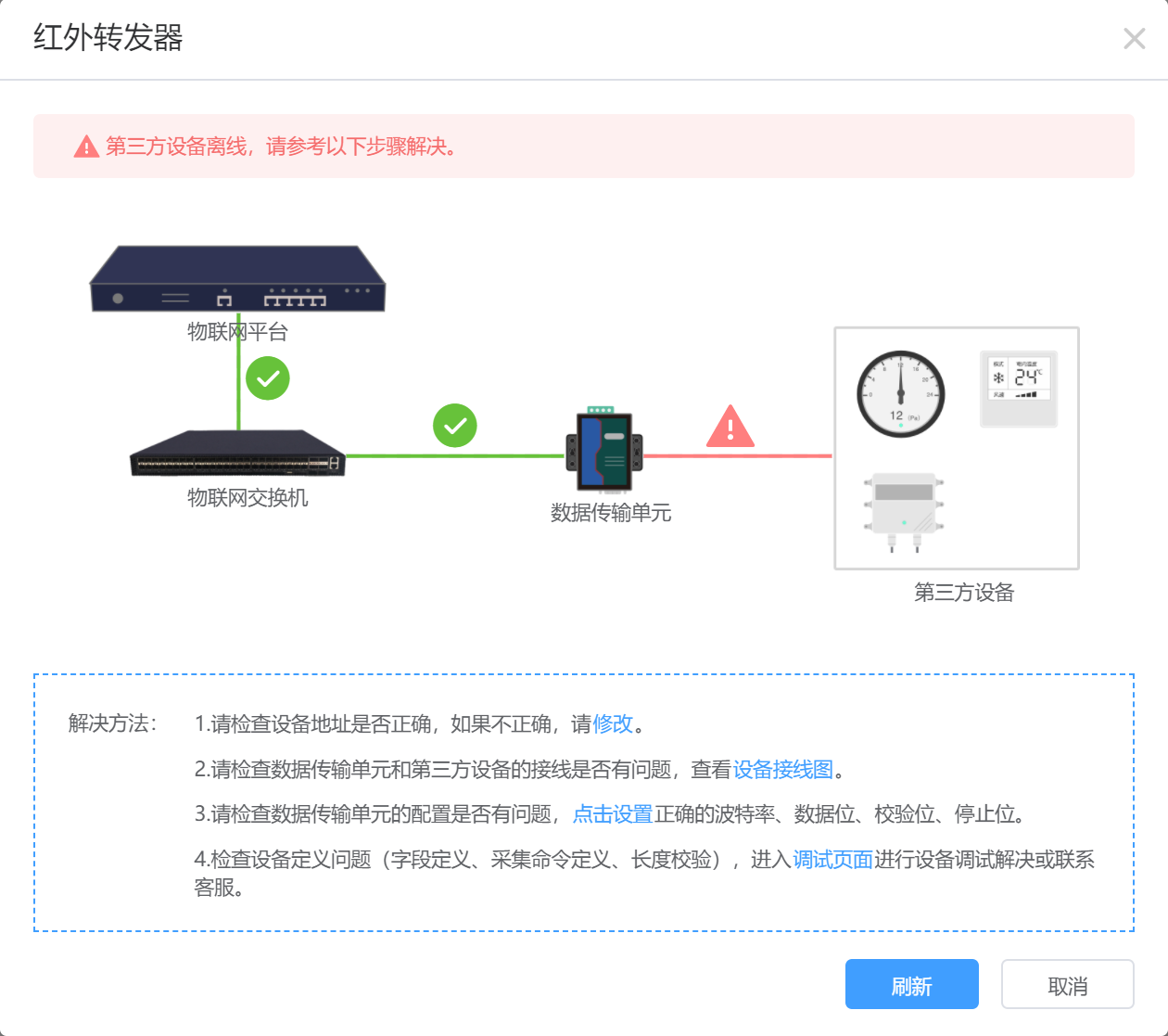

6.3.2.第三方传感器离线排查调试指导

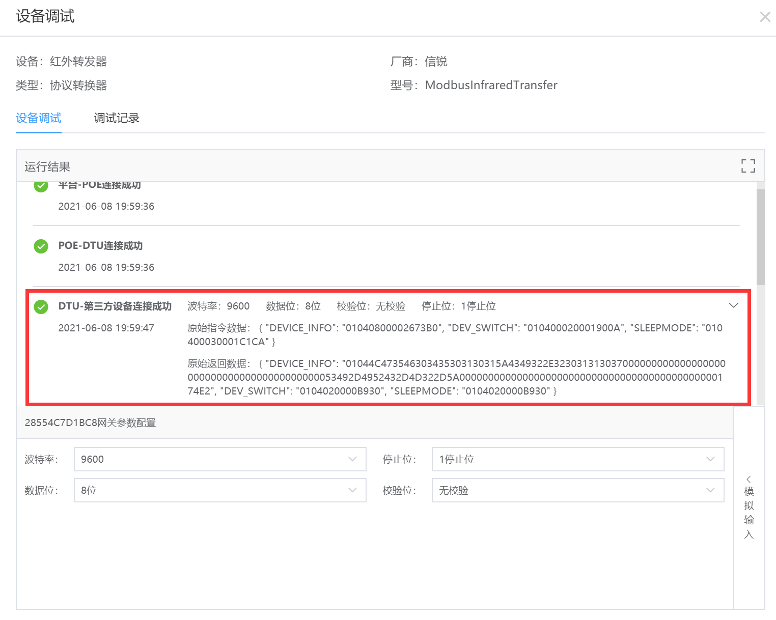

串口版转发器调试排查:
1、进入智慧机房应用的向导开局页面,在动力环境系统的动环设备管理部分,点击设备【调试】按钮,界面显示设备连接拓扑图的连通性。
2、连通性测试不通,可以根据界面显示的解决方法逐一排查。
检查设备从机地址是否正确,若不正确,则点击【修改】即可进入修改设备从机地址界面。
点击【设备接线图】查看设备接线示意图确认是否接错线。
查看串口服务器参数配置是否存在问题,点击【点击设置】修改波特率、停止位等参数
检查设备定义问题,点击【调试页面】进入调试页面进行指令调试测试。
可变线序采集器调试排查:
2、编辑串口和线序,可以单独修改串口配置和线序配置。在自动调试失败后,可进入手动调试页面。
检查设备从机地址是否正确,若不正确,删除添加的第三方对接设备,重新添加设备时填写设备从机地址。
查看可变线序采集器参数配置是否存在问题,点击【通用串口配置】修改波特率、停止位等参数。
检查设备接线是否存在问题,点击【线序配置】进行线序的调整。
3、在设备调试页面,点击模拟输入按钮,再输入平台登录密码可进入自定义调试页面,以下为Modbus设备自定义调试页面;在该页面上按照设备的协议文档,正确填写从机地址、功能码、寄存器地址及个数,即可查询到设备端返回平台的原始数据。
6.3.2.1.普通模式调试
进入设备调试页面,点击执行按钮即可进行普通模式下的调试指令校验,平台端会自动发送内置查询指令到设备端,查询的结果显示在界面运行结果处。
1)查询失败
2)查询成功
6.3.2.2.Modbus设备自定义调试
1、设备调试页面,点击右下角【模拟输入】按钮,再输入平台登录密码即可进入自定义调试页面。
2、以下是modbus设备自定义调试页面。在该页面按照设备的协议文档,正确填写从机地址、功能码、寄存器地址(十六进制)及寄存器个数(十进制),点击生成命令,然后执行发送查询,即可查询到设备端返回平台的原始数据(无解析)。
6.3.2.3.RS485设备自定义调试
进入智慧机房应用快速开局页面添加RS485设备,在设备调试页面点击【模拟输入】按钮,进入自定义模式下的调试,具体调试界面如下图所示,在模拟输入窗口上,需根据设备的协议文档,构造查询指令,再执行发送到设备端,在运行结果处能看到设备端返回的原始数据(无解析)。
可以自定义勾选是否为HEX发送和ASCII显示。
6.3.2.4.其他功能配置

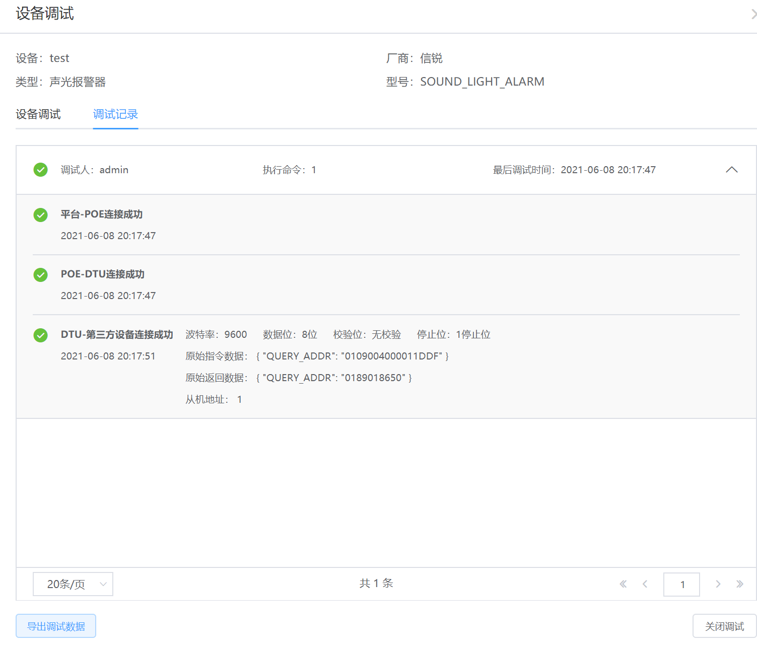

1、在设备调试页面,完成普通模式调试或者自定义调试后可以点击【调试记录】查看设备调试记录,也可以通过页面左下角的【导出调试数据】按钮导出调试数据,收集调试记录中的数据,便于问题分析。
2、设备调试界面支持配置DTU串口参数,完成配置后点击执行即可。

6.4.1. PDU激活上线
6.4.1.1.PDU(V系列)本地配置

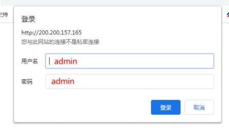

WEB端IP配置方式:
PDU 出厂默认的管理地址为 192.168.0.254,电脑直连网口可以通过 WEB 页面进行 PDU 的配置,默认用户名/密码为 admin/admin。
如机房有多条 PDU,建议在连接到网络前先修改每条 PDU 的地址,如需修改当前配置,需要先勾选上右上角的“设置”。

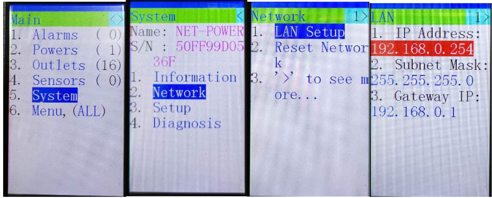

 本地IP配置方式:
除了使用 WEB 页面修改地址信息,还可以在 PDU 上通过按键进行修改,依次点击 System—Network—LAN Setup 进行 IP 地址修改。
配置SNMP读写字段
在 PDU 的 web 界面-网络参数里面,设置 PDU 的 snmp 读写团体名,注意写团体名也要填写,不然平台只能读取 PDU 数据而无法控制 PDU 的开关状态。

1)、将PDU的NET口与POE交换机连接,交换机再与自己的主机相连
2)、断开外网,先去dos窗口ping一下与PDU同一个网段的IP,若果PING不通,就把这个IP设置成自己主机的IP,使用浏览器访问PDU的ip,这里的IP为192.168.1.191,进入到PDU的配置页面。
3)、选择系统设置,此时需要输入账号和密码,这里的默认账号和密码为:admin/admin,然后在系统设置里,把PDU的IP修改无人使用的IP(修改之前ping一下),然后点击设置保存。
PDU本地配置设备IP地址:
配置PDU参数,设备初始化后配置PDU的参数
1、首先查询PDU的ip地址

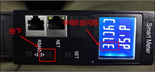

1.1长按set,听到声响并且液晶屏上显示addr,表明设备进入了设置
1.2多次按下按钮set,切换设置参数为disp
1.3按下↑按钮,第二行的最后一个字母会出现闪烁,此时就进入了disp的
设置模式
1.4接下来按一下↓按钮,第二行的参数会变成以F开头的参数,此时点击
一下set按钮,闪烁会停止,代表已经设置成功
1.5长按set,会听到响声,液晶显示屏上数据发生变化,表示退出了设置模
式,观察液晶显示屏,屏幕的参数不会自动切换,代表设置成功

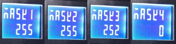

1.6长按↓按钮,液晶显示屏会播放4组数字,每组数字有4个数,组和组之
间有标识符区分,3组数字分别为设备ip、默认网关、设备子网掩码、DNS服务器地
址;每组数据的四个数分别对应ip、默认网关、子网掩码、DNS的四个数
ip1 2 3 4代表了设备的ip地址为:200.200.159.200
接下来的1 2 3 4代表了设备的默认网关为:200.200.159.254
接下来的1 2 3 4代表了设备的子网掩码为:255.255.252.0
最后dns1 2 3 4代表了设备的DNS服务器地址为114.114.114.114
Ps:若查询的ip地址全显示为0,请联系厂商解决

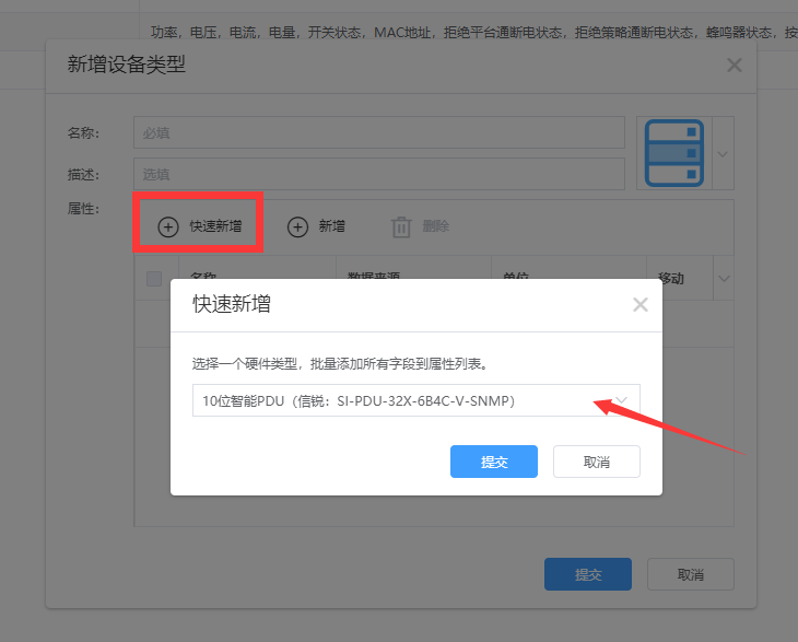

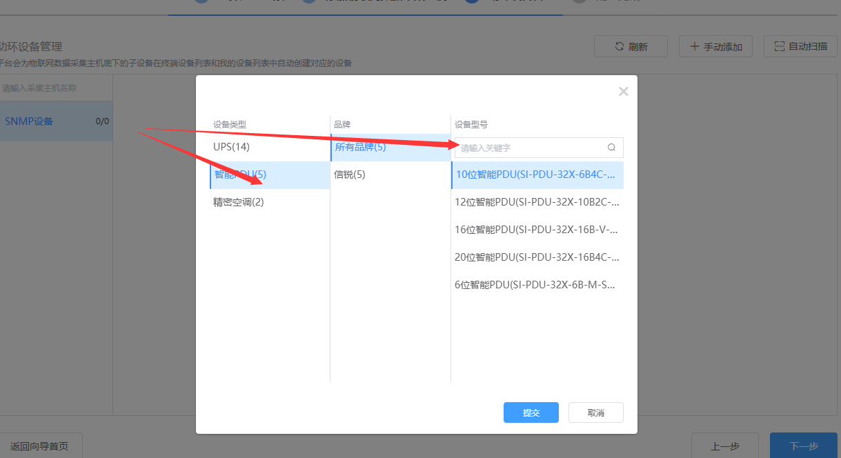

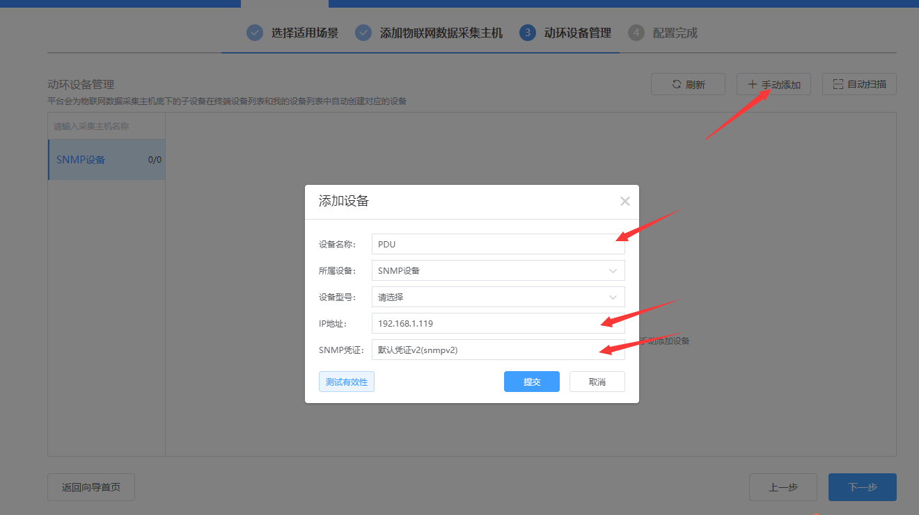

登录物联网平台接在“设备库”搜索“PDU”,更具PDU的型号选择对应的设备类型(对应注意接入方式使用网线接入交换的选SNMP,使用串口转发器的选择RS485)。
在向导开局页面,新增SNMP设备,填写PDU的IP地址,选择SNMP凭证:默认凭证V2。
选择对应的设备类型PDU,提交完成。

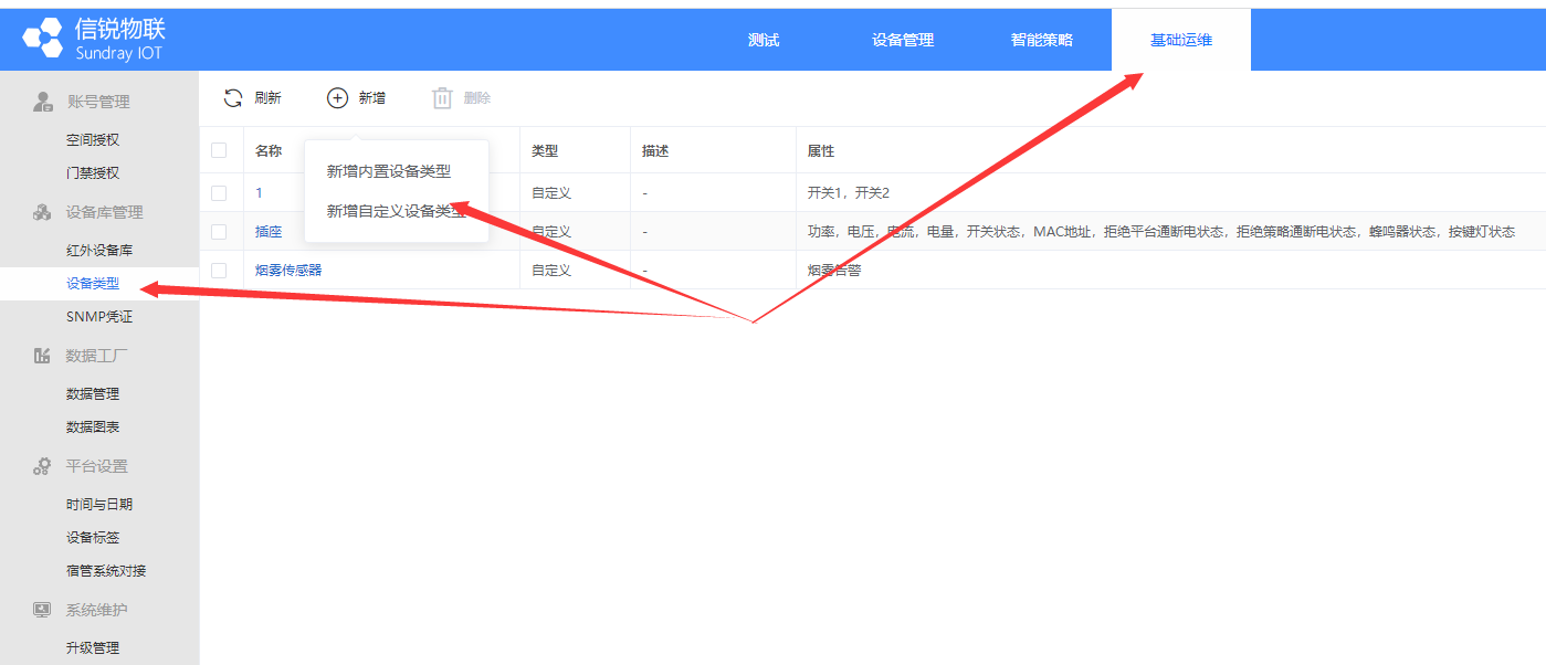

在应用中的【基础运维】->【设备类型】添加对应PDU型号的虚拟设备类型。
在【设备管理】->【我的设备】添加对应PDU的虚拟设备,提交即可。

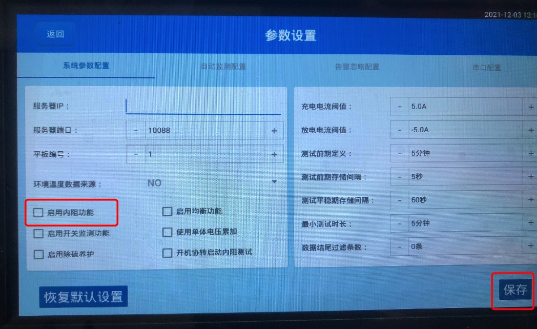

蓄电池组汇集模块屏幕设定:
1、点击参数设置
2、去掉启用内阻功能的勾选,点击保存。
说明:蓄电池监测模块(SI-BA-DTS-12V)不支持蓄电池内阻监测,所以需要去掉内阻功能。如果需要内阻监测,需要选用带内阻监测的蓄电池监测模块(I-BA-DTIR-12V)。
3、点击电源系统管理
4、点击新增
5、根据电池情况进行填写,如这里是一组电池,每组40节,标称容量100AH,每节电池12V,20HR。
设置完成后结果

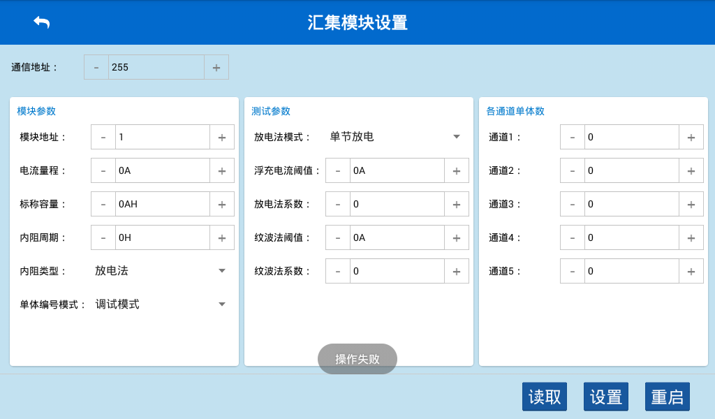

6、设置汇集模块,点击汇集模块设置
7、通讯地址设置255,点击读取按钮,读取当前汇集模块内的设置。
设置模块地址1,其他数据根据实际情况填写。本例中电流量程为200A(电流霍尔传感器SI-BA-CT-200A的量程为200A),电池的标称容量是100AH,内阻周期20HR。
汇集模块接了1组电池,40节。汇集模块CH01 和 CH02 为一个环路,CH01 接第 1 节单体模块的 IN 口,第 1 节单体模块 OUT 接第 2 节模块 IN,以此类推,第 40 节 的 OUT 接回汇集模块的 CH02。
所以这里设置通道1为40,其余通道2至5都为0 。
8、点击设置键,输入密码fgjsb2018,会提示设置成功。
9、将地址改为1,读取刚刚的设置结果,看是否设置成功。
10、点击重启,重启汇集模块,使配置生效。
11、重启完成后,确认没有告警信息
12、点击电池组监控数据,查看状态。
13、到这里,蓄电池的本地调试就完成了。
蓄电池组汇集模块软件设定:
调试器水晶头插入模块RS485端口进行调试。棕色线为正极,白棕色线为负极;分别对应: A+(485+)=棕色;B-(485-)=白棕色。
在电脑上打开蓄电池调试软件客户端.exe,选择蓄组端汇集模块,对应电脑的com口,点击连接。当看到(TX/RX)数据都在涨时,表示成功连接。
在上述连接成功后,点击客户端“参数设置”设定
1)模块地址:根据要求设定相应的蓄电池组汇集模块从机地址(对应平台添加设备的从机地址)。
注意:当串接多个蓄电池组汇集模块,需要将蓄电池组汇集模块单独调整错开地址后在串接起来
2)电流量程:根据现场使用电池钳实际量程值进行设定(以发货电流霍尔元件input参数为准,数值标在电流互感器上)。
3)内阻周期:为自动测试内阻周期时间,可依定客户需求进行设定。需要单体检测模块和组端都带IR的版本才可以。改周期建议设置一周168H,不建议设置短于该周期(无内阻测试版忽略)。
4)内阻类型:内阻测试法设定,默认设定为自动 (无内阻测试版忽略)。
5)纹波法阀值:为内阻测试法切换阀值,默认设定为0.3(无内阻测试版忽略)。
6)放电法模式,放电法系数,波纹法系统:此三个选项为校准选项,无需设定。
7)五路通道设定:每个通道接入的电池节数
8)标称容量:电池的单体标称容量,按实际情况设定(见电池标签)。如下图为100AH容量电池
9)浮充电池阀值:电池组充放电状态开关,按现场电池组的实际浮充电池加2A进行设定(若电池未标注则建议设置为5A)。
10)单体编号模式:为研发测试先项,无需设定。
所以设置修改完成后点击“设置参数”,然后必须点击重新启动才能生效。

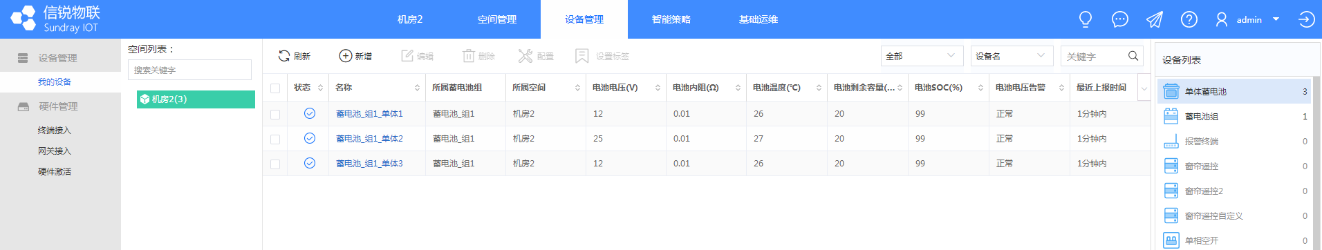

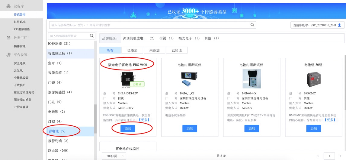

6.4.2.2.蓄电池平台配置
在传感器库中添加福光电子蓄电池。
进入平台机房应用的向导开局页面,点击手动添加,选择所属设备为串口服务器(采集主机)、设备型号FBS-9600(SI-BA-DTS-12V),设备地址为刚刚调试汇集模块时设置的地址:1,继续完成向导的配置即可。
说明:如果一个蓄电池显示屏接了2个汇集模块,则一个汇集模块设置地址为1,一个汇集模块设置地址为2。
完成开速开局页面,进入应用界面,平台端就能自动创建了蓄电池的真实设备和虚拟设备,且蓄电池正常在线;蓄电池虚拟设备上分为蓄电池组和蓄电池单体。(对接汇聚模块的时候支持自适应识别汇聚模块和单体模块的数量)。检查设备数量一致即可。
效果展示如下:

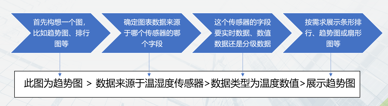

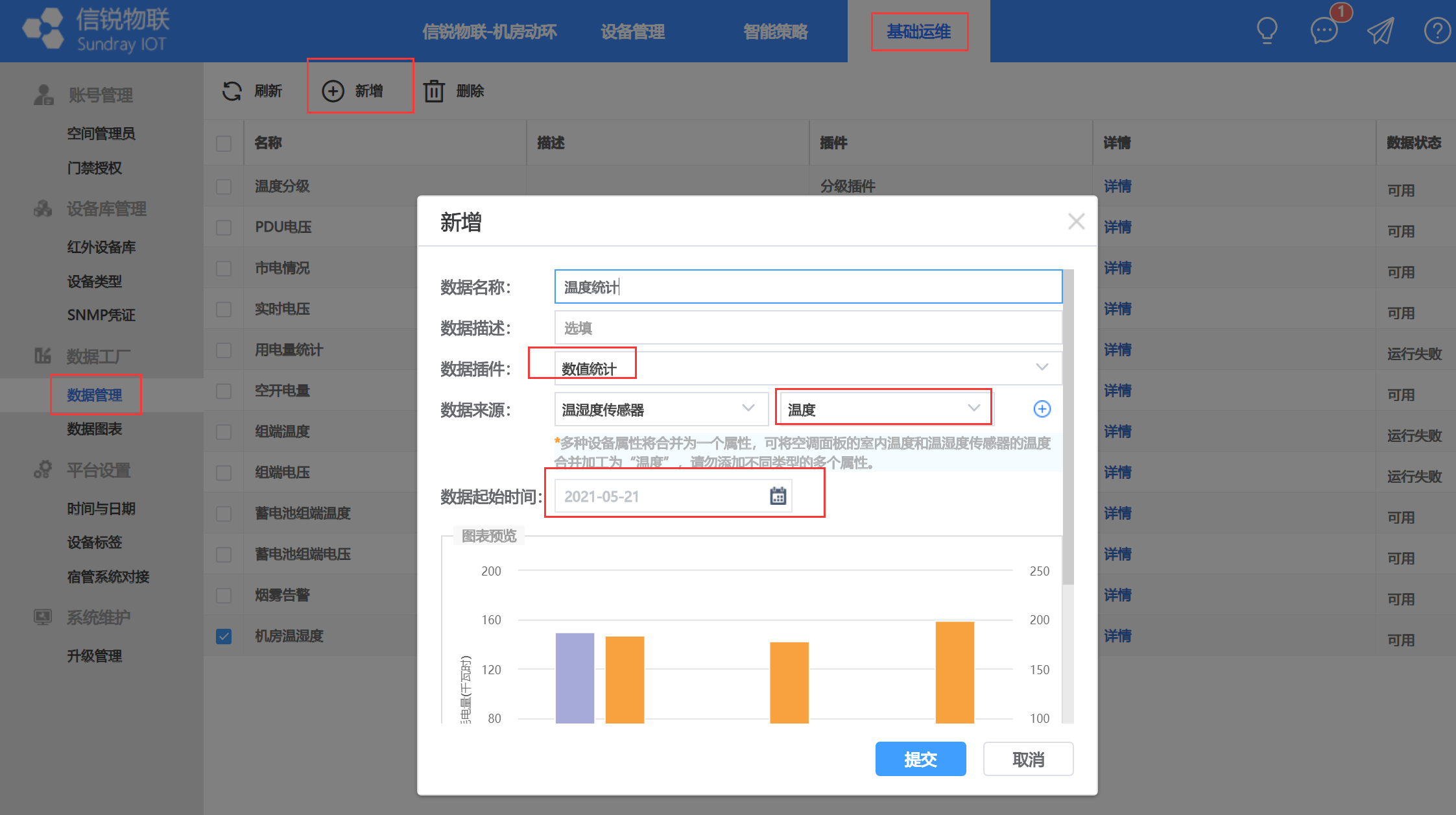

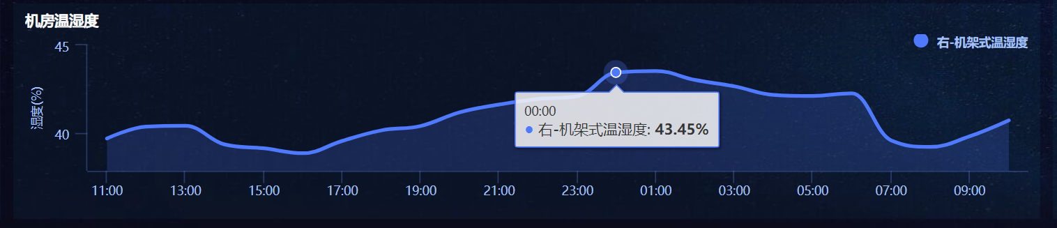

举个例子,需求:现有温湿度传感器在线,需要在大屏中间下方展示环境温度变化趋势。
第一步,先明确思路。
第二步,创建数据加工任务。
在【基础运维】-【数据管理】中创建一个数据加工任务,插件类型为“数值统计”,数据来源于温湿度传感器的温度,且选择统计起始时间。
第三步,创建数据图表。
图表中数据来源选择上一步创建的【温度】数值插件,数据展现选择【展示该空间自己的数据趋势】。由于是趋势图,这里“显示数据”项要选择“平均值”。
最后选择想要展示的图表样式。需要注意的是,此处仅仅为样式,单位和数据均为展示样式。
第四步,大屏中选择图表。
在大屏中点击加号展示前面创建的图表,【提交】后点击右上角【保存】即可。

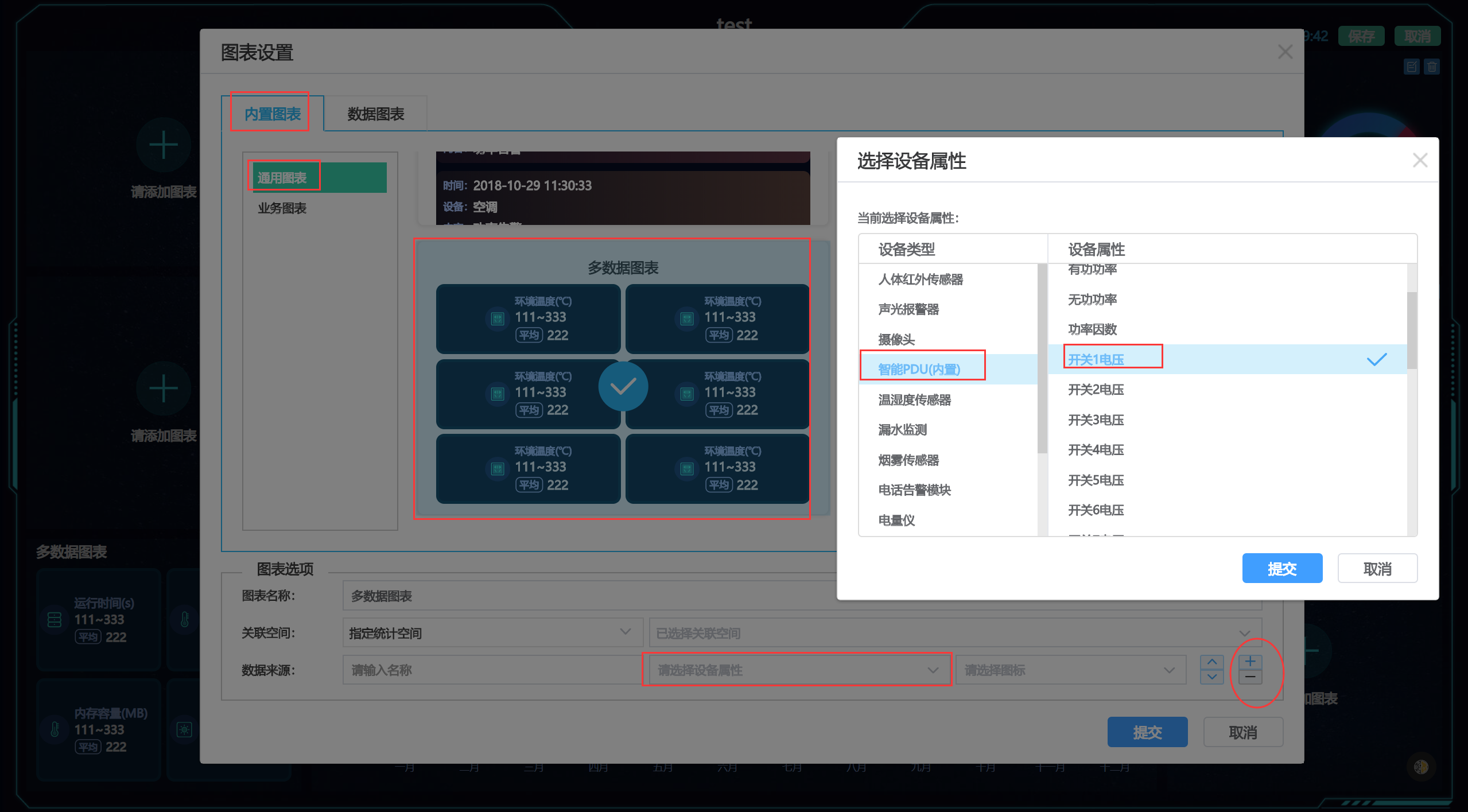

7.2.2. 实时数据图表配置
如果客户需要显示某个设备的实时数据的图表,那么需要配置【多数据图表】。
在大屏中点击加号展示前面创建的图表,选择【内置图表】-【通用图表】-【多数据图表】,例如:下图勾选的【智能PDU】的【开关1电压】,点击【+、-】可以添加新的设备数据,该图表最多支持展示添加6个设备数据。
最终配置出来【设备实时数据图表】的效果如下图

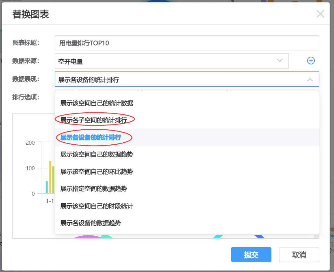

7.2.3. 排行数据图表配置

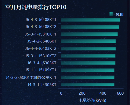

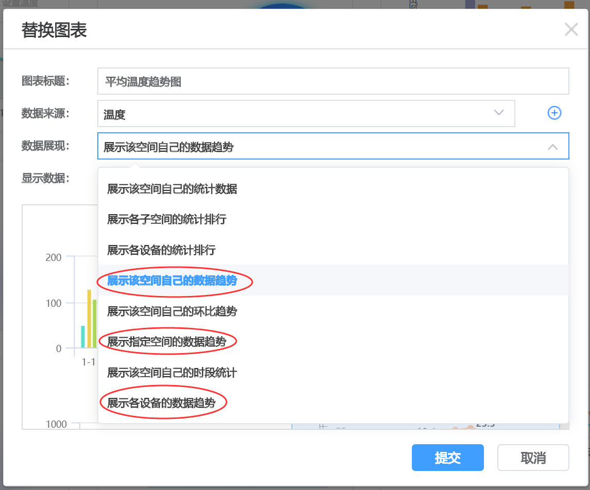

如果客户需要显示某类设备或者某些空间的数据排行的图表,那么需要配置数据图表的【数据展现】选项为【展示各子空间的统计排行】、【展示各设备的统计排行】,其他的参考【章节2.1】的配置思路进行配置。
最终配置出来【排行数据图表】的效果如下图
7.2.4.趋势数据图表配置
如果客户需要显示某个设备或者某个空间的数据趋势的图表,那么需要配置数据图表的【数据展现】选项为【展示该空间自己的数据趋势】、【展示指定空间的数据趋势】、【展示各设备的数据趋势】,其他的参考【8.2.1】的配置思路进行配置。
最终配置出来【趋势数据图表】的效果如下图

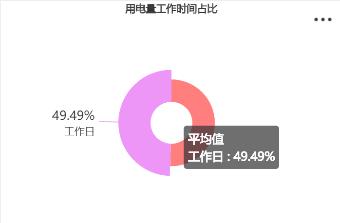

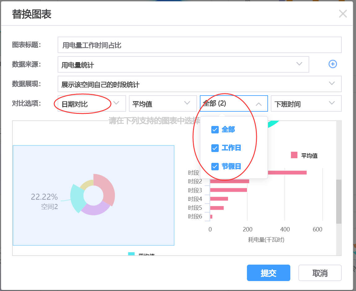

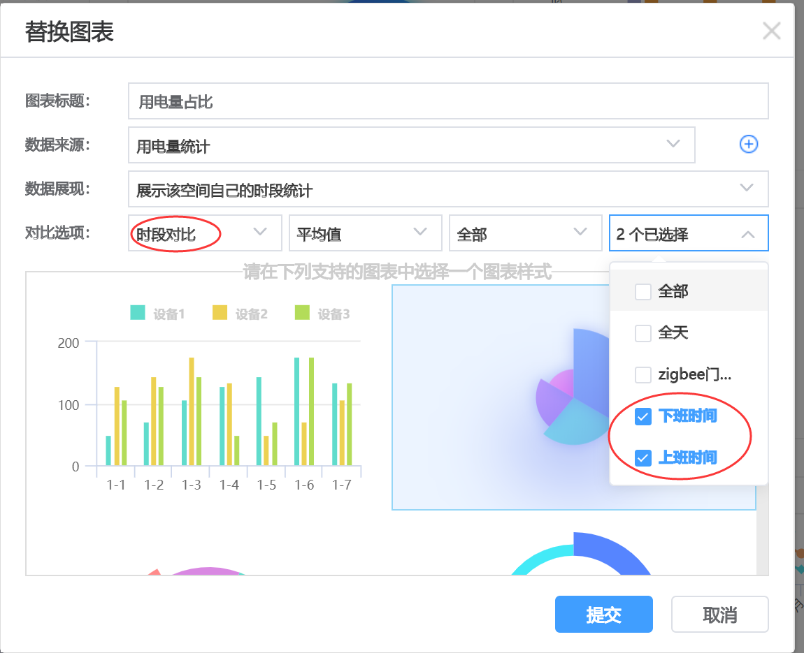

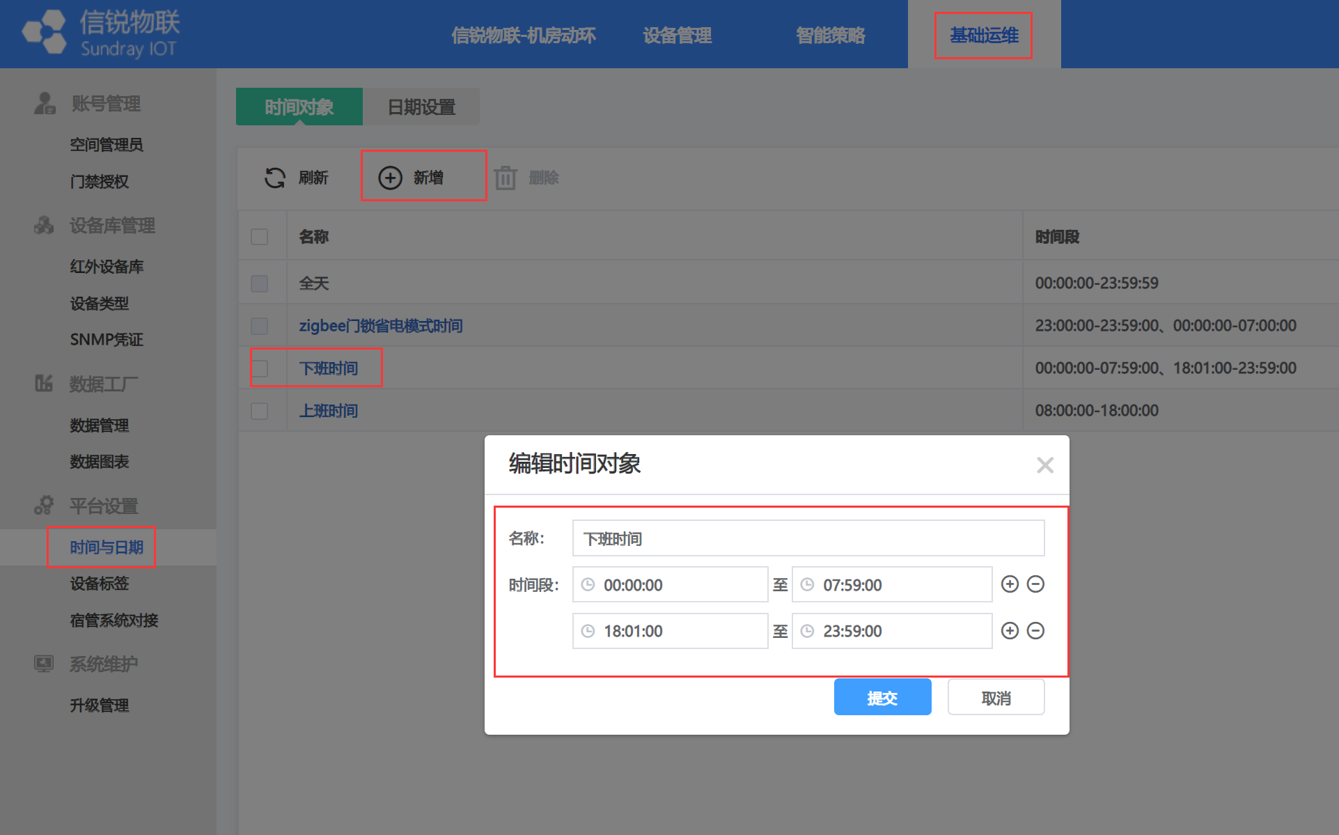

7.2.5.时段占比数据图表配置
如果客户需要显示某个数据的时段占比的图表,那么需要配置数据图表的【数据展现】选项为【展示该空间自己的时段统计】,其他的参考【8.2.1】的配置思路进行配置。
其中选择【时段对比】可以对比一天内多个自定义时间段的数据对比,例如下图自定义的【上、下班时间】。
时间段自定义在【基础运维】-【时间与日期】-【时间对象】里面新增。
最终配置出来【上下班用电量时段对比图表】的效果如下图

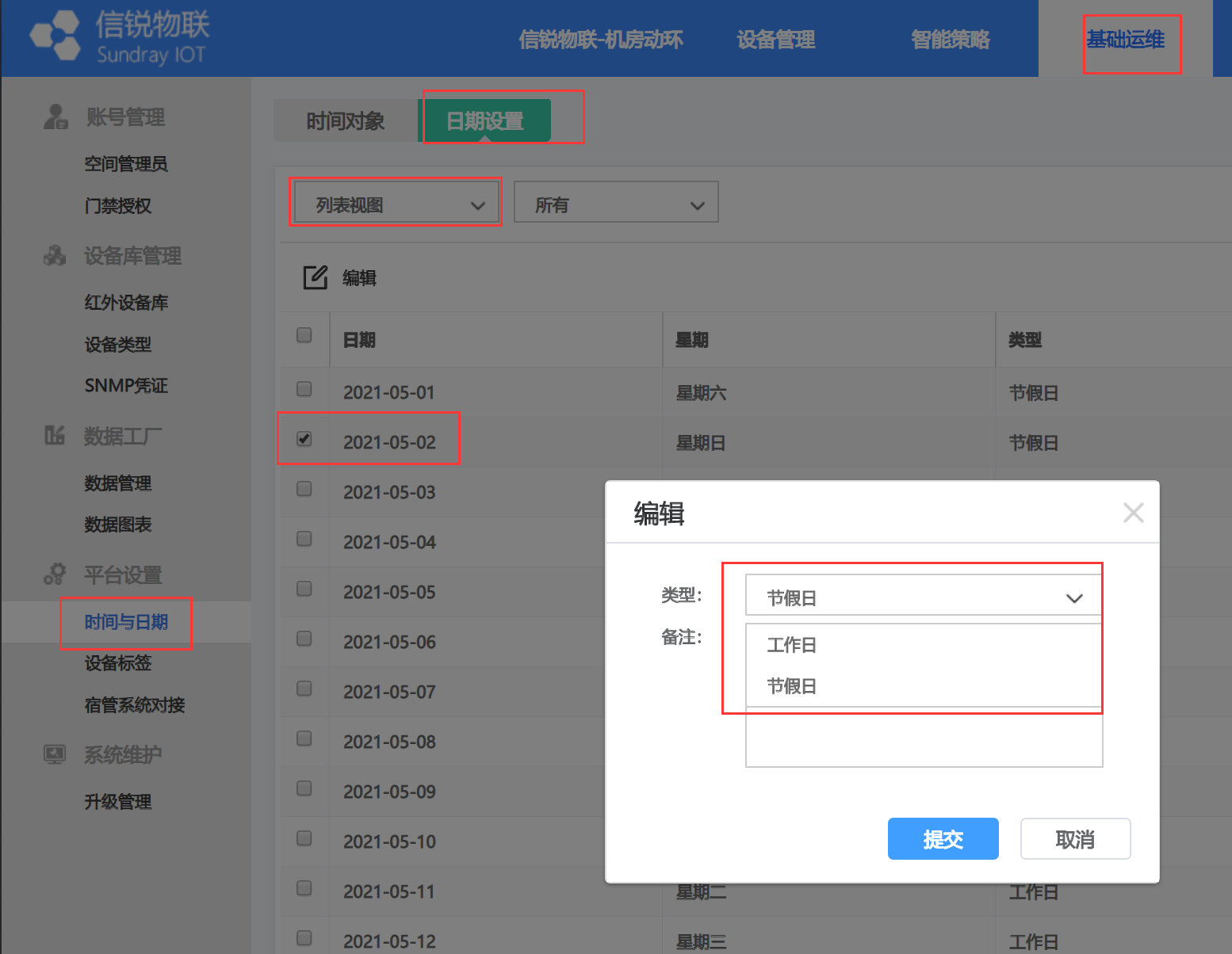

选择【日期对比】可以对比【节假日、工作日】的数据对比。节假日和工作日在【基础运维】-【时间与日期】-【日期设置】里面定义。
最终配置出来【工作日、节假日用电量对比图表】的效果如下图

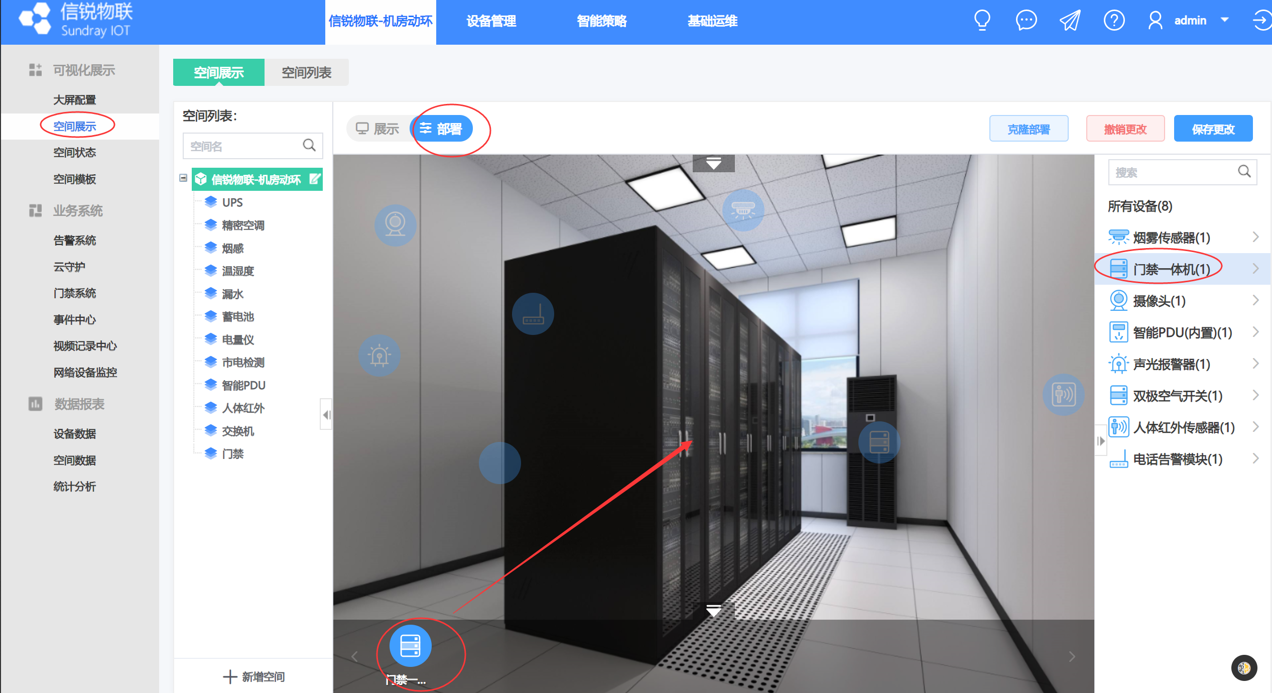

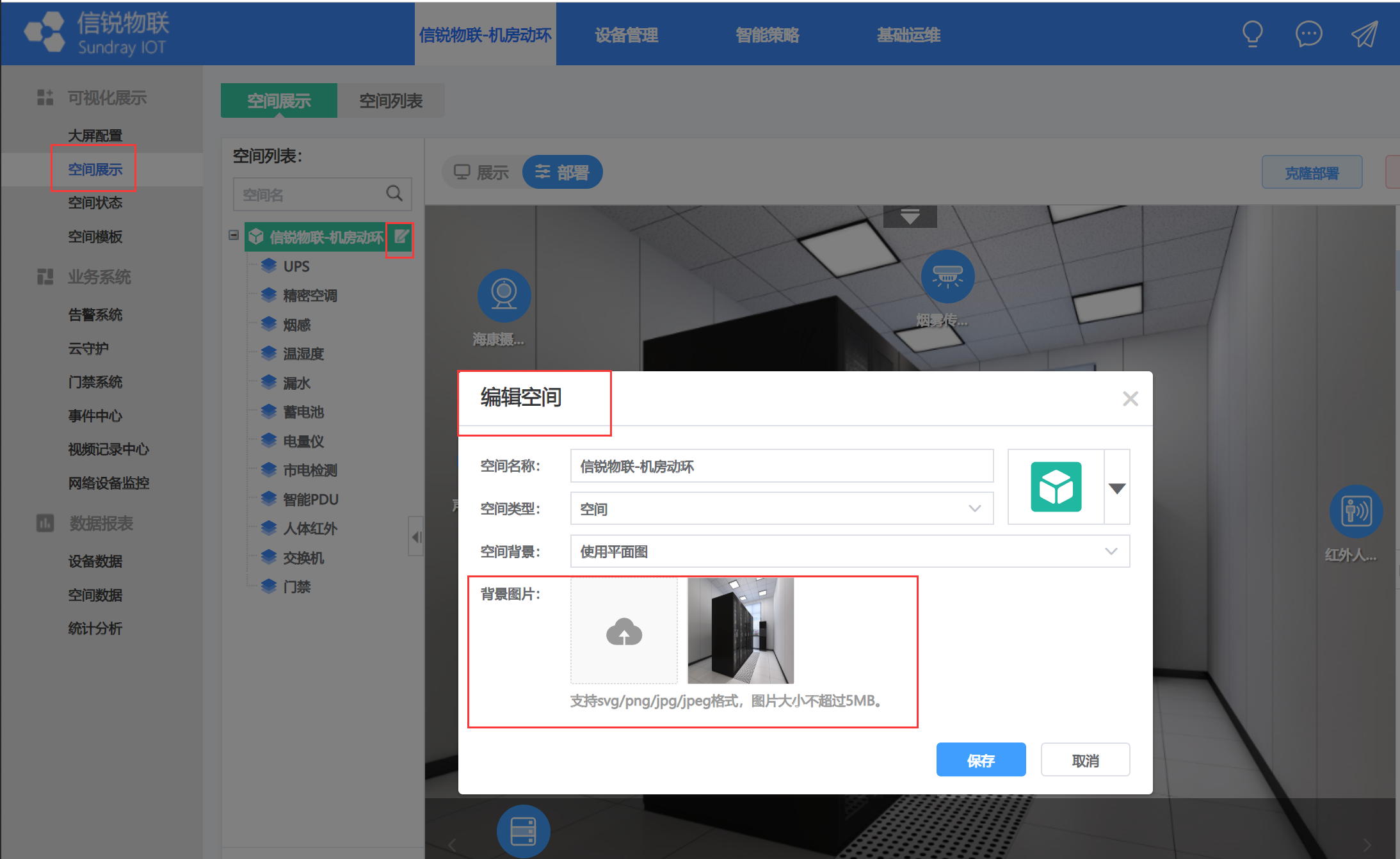

先在【空间展示】里面编辑对应空间的【空间类型】,然后上传对应空间的【背景图片】PS:图片的格式和大小要求平台有相应的提示
在【空间展示】-【部署】里面右侧,选择对应的设备类型,在下方能看到具体的设备,可以用鼠标拖动设备到空间里面,然后【鼠标】放到空间里面的具体【设备图标上面】,操作【鼠标滚轮】可以对图标的大小进行【自由缩放】。
鼠标右键也可以编辑设备的气泡数据展示方式为:一直展示、轮播展示,效果看下图:

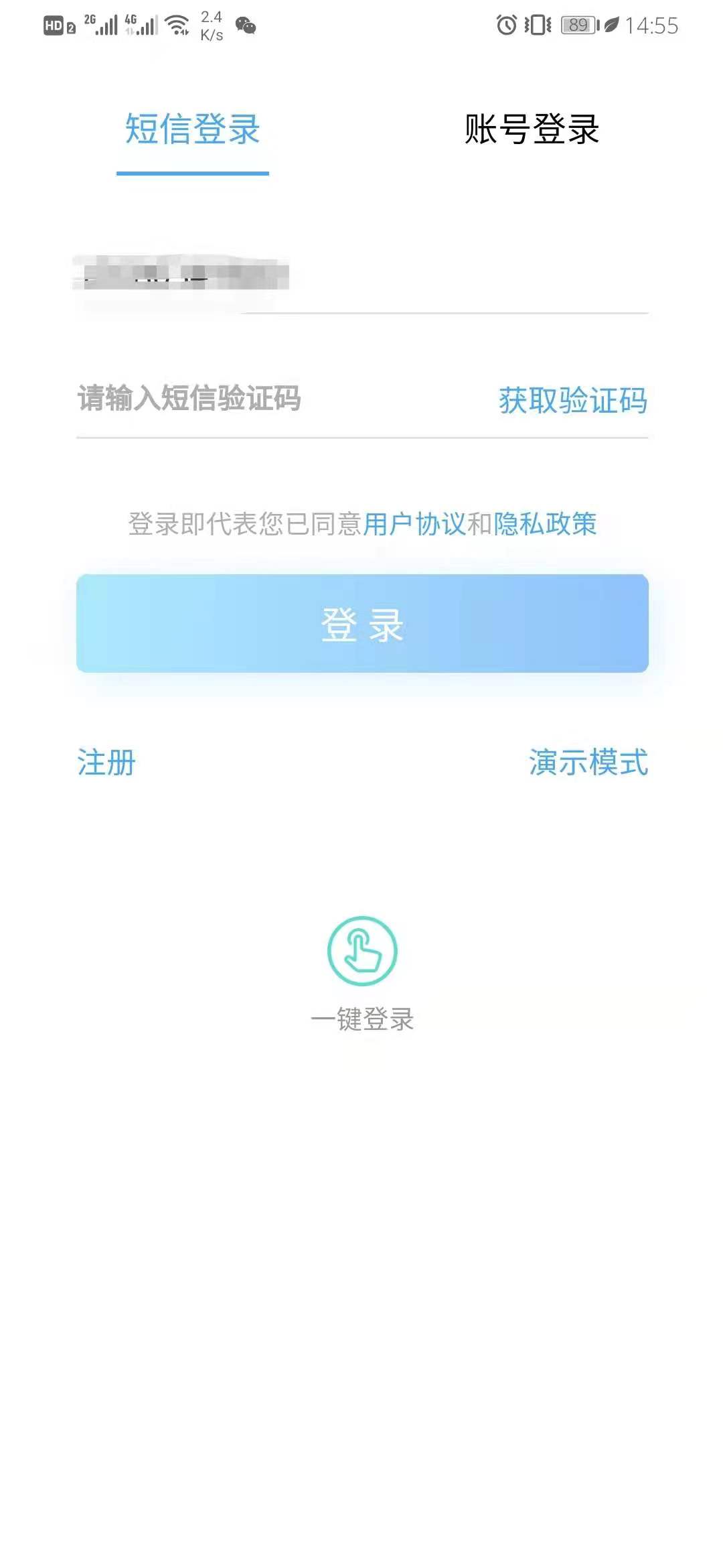

7.4. 关联掌物联APP配置
平台关联掌物联APP之后可以实时查看机房设备的状态信息,接收告警信息推送。前提是客户的物联网平台设备有访问公网的权限,纯内网环境不支持
7.4.1. 平台登录 云管家
首先在信锐云管家官网(https://gj.sundray.com.cn//SPM/register.html)进行账号注册。

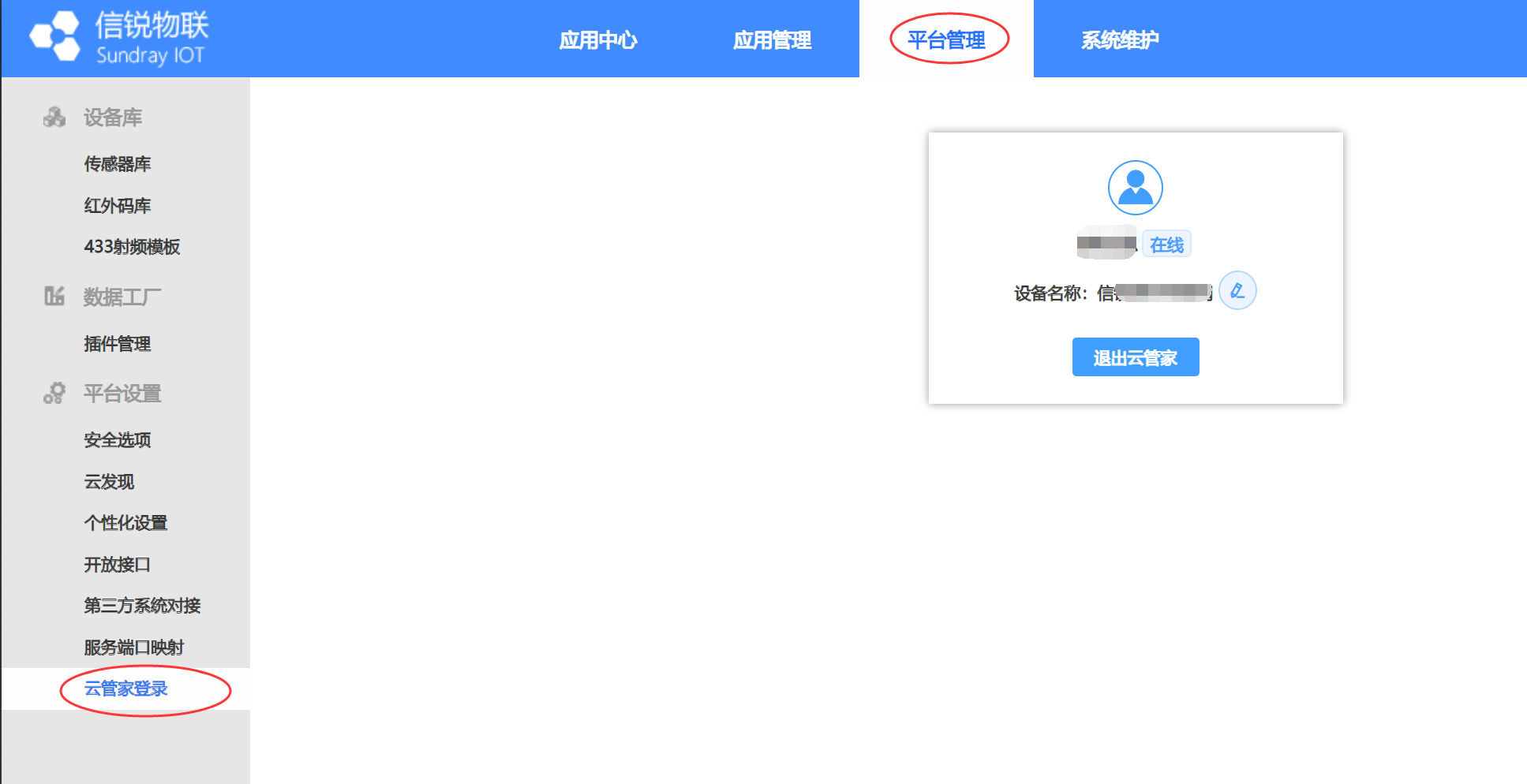

然后在【平台管理】-【云管家登录】,输入注册号的账号、密码,登录云管家,确保设备状态为【在线】。

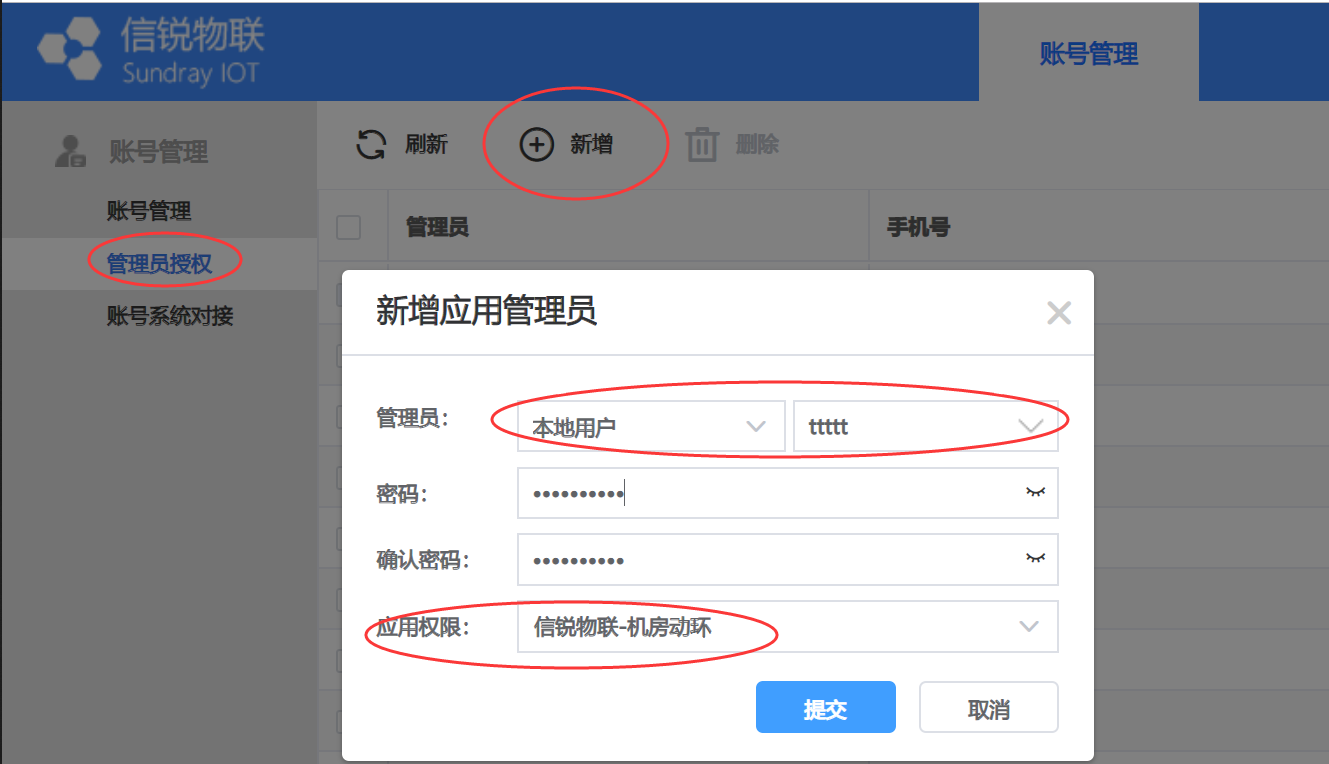

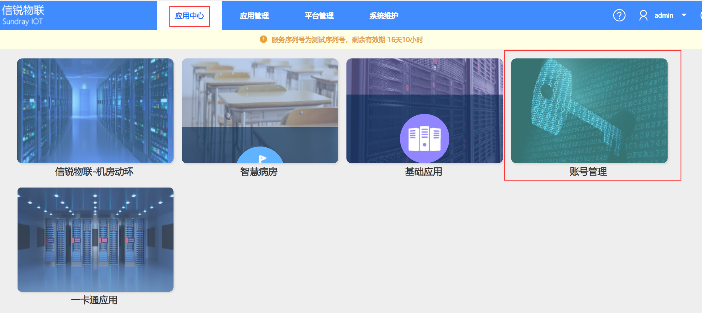

7.4.2. 账号管理授权
在【应用中心】-【账号管理】应用里面,进行账号的新增、手机号绑定、授权。
在【账号管理】-【本地用户】里面,新增本地用户时,用户名和手机号码必填,后续账号登陆掌物联APP需要用到。
在【管理员授权】新增授权,将之前新增的本地用户授权为【应用管理员】,这样用该账号登陆【掌物联APP】时就可以看到对应应用的设备信息了。

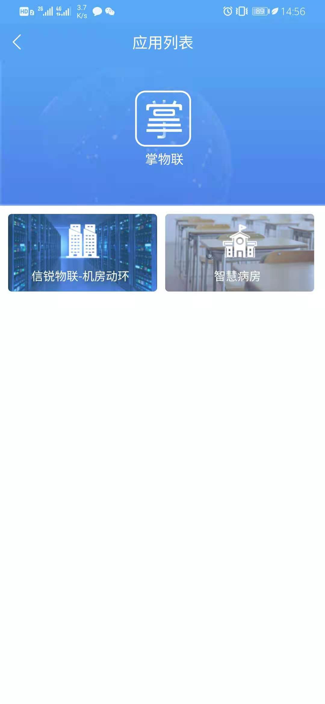

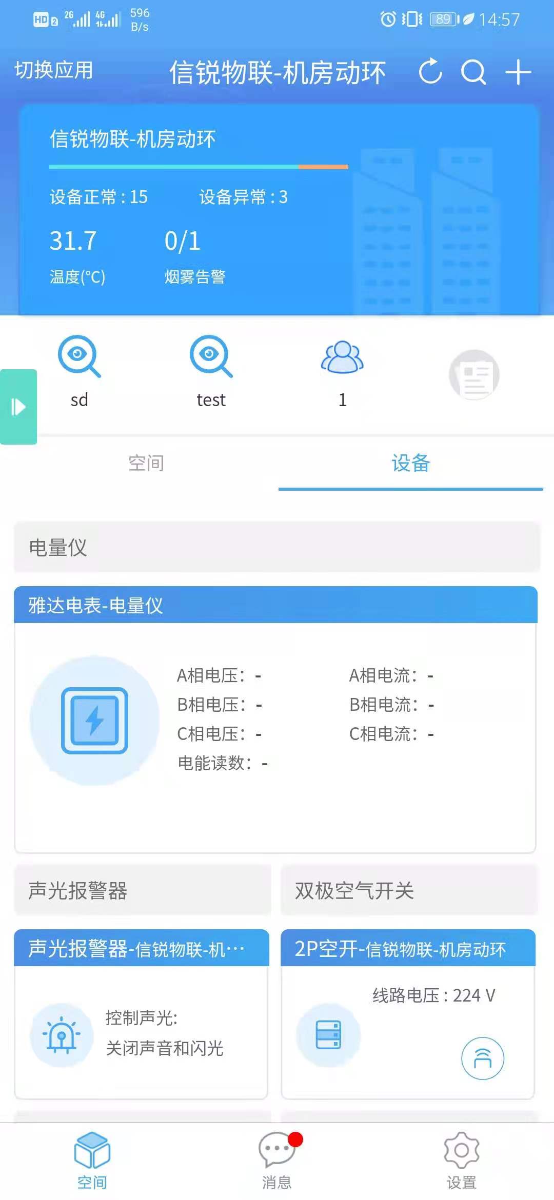

7.4.3. 登录掌物联 APP
在手机【应用市场】里面搜索【掌物联】,下载APP。然后登录之前的管理员账号。选择应用之后就可以看到机房设备的相关信息。
7.5. 告警策略配置
机房告警策略主要分为设备在线时的异常状态告警和设备不工作时(如设备异常断电关机)的设备离线告警:
7.5.1. 设备状态告警配置
机房3.0通过机房应用的向导完成设备上线之后,默认的内置设备类型就已经开启了设备状态的值域告警配置。
在【智能策略】-【告警策略】-【值域告警】,选择对应设备类型进行编辑,客户有需要的话可以对相关设备的告警参数进行微调,一般不用调整,内置设备的告警数据都已经内置好了。
需要调整的是每个数据告警的【告警等级】,有【一般、次要、重要、严重】四个告警级别。
【告警通知配置】里面主要根据不同告警级别设置不同推送消息给对应的管理员。
管理员的新增、手机号绑定、账号授权操作详见【7.4.2】

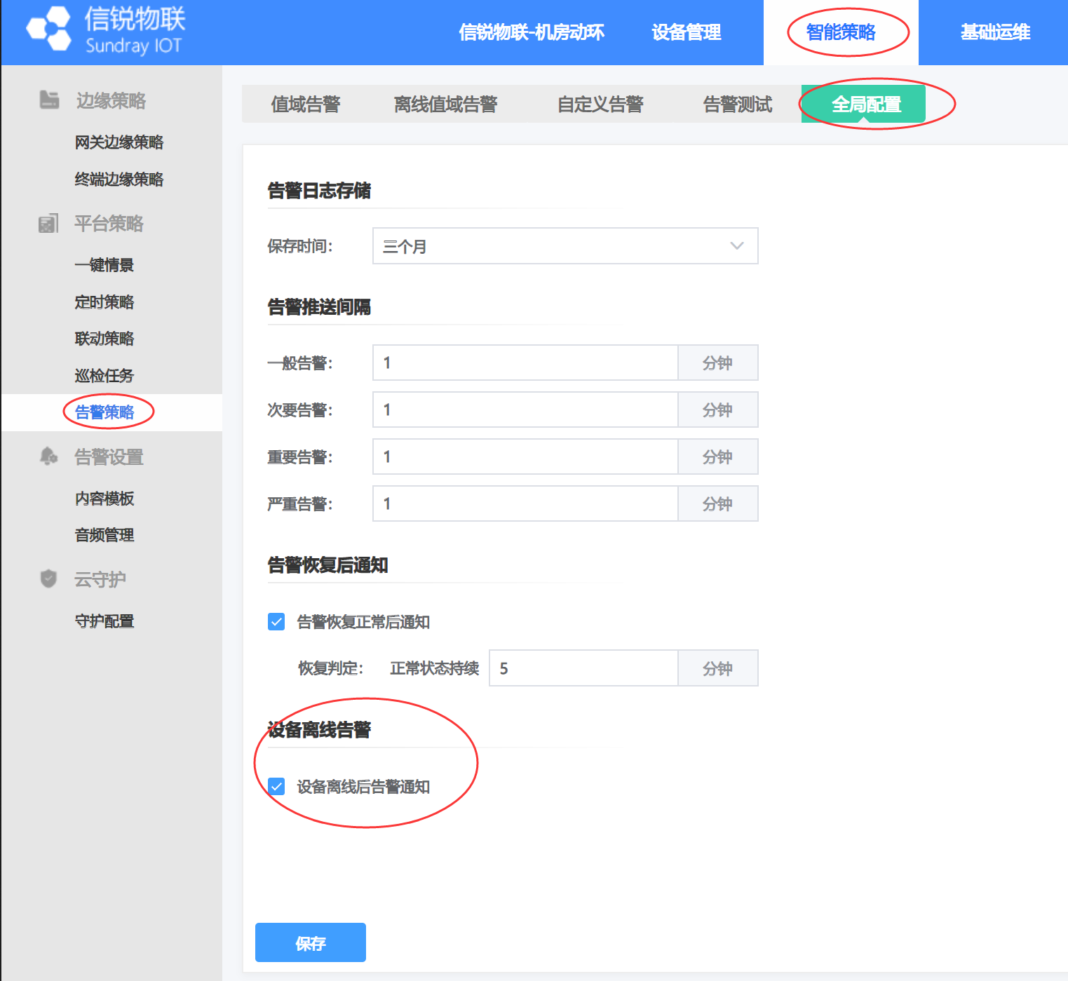

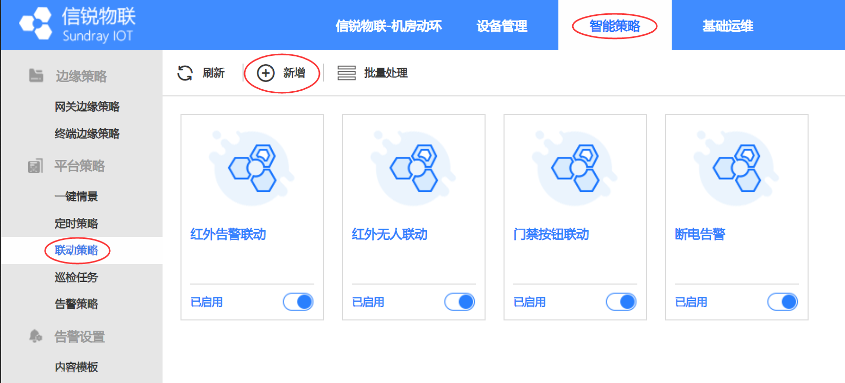

7.5.2. 设备离线告警配置
设备离线告警配置分两种:一是在【智能策略】-【告警策略】-【全局配置】-【设备离线告警】启用功能选项即可,但是该功能只支持机房3.0的采集主机接入的我司标配传感器。第三方对接的设备(如UPS、精密空调等)不支持该功能。

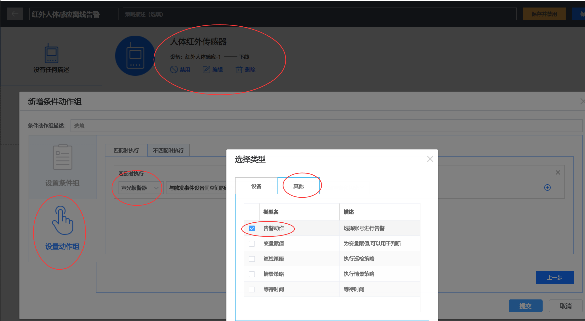

二是在【智能策略】-【联动策略】,新增策略选择【设备事件】-【上下线事件】,同时选择相关的设备类型和具体某个设备,新增【动作组】-设置匹配时执行【告警动作】,勾选给对应的APP管理员账号推送设备离线告警信息。

8.3.2.  烟雾监测系统
8.3.2.1.  使用和操作方法
1. 指示灯状态:正常工作时,指示灯(绿色)每 60 秒左右闪亮一次;报警状态或测试状态时,指示灯(红色)恒亮;
2. 蜂鸣器鸣响状态:当发出急促的“嘀嘀嘀”且每隔 1.5 秒循环一次时,为火警提示音;当发出短暂的“嘀”且每隔 2 秒左右响一次时为探测器故障提示音;
3. 自检功能:探测器接入电源后即可进入正常工作,指示灯约 60 秒钟左右闪亮一次(绿色),按下测试按键, 蜂鸣器发出报警声同时指示灯恒亮(红色),松开测试按钮探测器恢复正常工作状态;
4. 报警功能:当探测器周围烟雾达到设定报警浓度时,探测器将在 3 秒钟内报出火警,红色指示灯恒亮,蜂鸣器发出报警声,当持续按下测试按键 3 秒以上,探测器将恢复正常巡检工作状态。

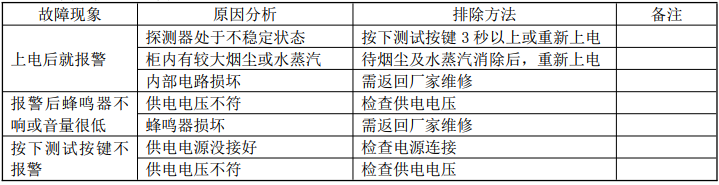

8.3.2.2.  故障分析与排除
8.3.2.3.  烟雾传感器告警问题
现象:吸一口烟对着烟雾传感器吹,要10-20秒才会告警。
原因:目前市面上火灾烟雾报警器,烟雾采集频率一般会设置在8~10s,烟雾报警器里面有一个烟雾迷宫,烟雾进入迷宫后累积到触发的量才会触发报警,所以现场的吹烟测试10多秒是正常的。
一般烟有白烟、黑烟、灰烟,白烟颗粒最小,黑烟灰烟浓度会大点,火灾现场一般黑烟和灰烟居多,厂家为了模拟最真实的火灾场景报警,会对灵敏度进行设置,并不是越灵敏越好(防止误触发)。
8.3.2.4.  烟雾传感器积灰
迷宫内进入灰尘和小虫子,会引起误报,需要定期清理,正常环境下建议是一年清理一次,若是灰尘较多的场景,需要增加清理频率;烟感如果长时间不使用,应该密封好。禁止放在灰尘多或者潮湿的地方,会出现通电就告警的问题。需要拆开盖子进行简单的检查是否有积灰或者潮湿,进行简单的吹风看是否能恢复。
8.3.2.5.  使用注意事项
1. 不要将探测器安装在温度高、油烟大的地方,并应保持报警器周围空气环境清洁;
2. 避免在探测器附近大量使用油漆、稀释剂等产生胶状悬浮物的物品,以免影响探测器正常监测;
3. 该产品火灾时能发出声光报警提示但不能灭火。

8.3.3.1.  漏水控制器灵敏度调节
控制器面板上有一个2位4档的拨码开关,用户可根据检测环境的等级要求来选择不同的反应灵敏度(调节范围为线缆长度的1cm—20cm内),有些客户对灵敏度有要求,可通过对下图的③拨码开关来调节检测灵敏度;1上2上代表1档灵敏度,1上2下代表2档灵敏度,1下2上代表3档灵敏度,1下2下代表4档灵敏度。各档位的灵敏度如下图所示。出厂默认为4档灵敏度,一般使用不需调节,除非客户有特殊需求。

8.4.1.  现场声光报警
8.4.1.1.  声光报警器控制不生效
【解决办法】1.控制器从机地址没有填写01,唯一标识只是命名,并不是代表从机地址
3.供电距离需要控制在10米内,否则会产生压降
4.如果使用的DTU,需要将波特率改成9600,停止位1
5.接线是黄色线接A,绿色线接B
8.4.2.  远程电话告警模块

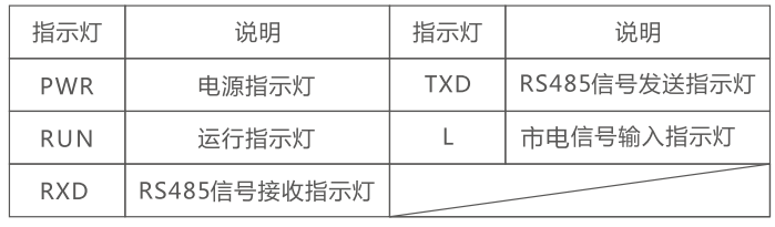

8.4.2.1.  设备状态灯描述
8.4.2.2.   电话卡异常判断
判断短信告警模块电话卡是否工作,可编辑短信发送给设备内手机卡,短息内容为:“888888查询波特率”或“888888查询接警设备状态”。
8.4.2.3.  模块上线问题
无论是旧版本还是新版本的短信告警模块,不插卡不会上线,且卡是不能欠费的。旧版本的短信告警模块只支持移动,新版本的短信告警模块支持全网通。
8.4.2.4.  使用注意事项
1、调试安装前要安装SIM卡和天线。
2、为了确保设备能正常工作,请务必保证天线不要被铁箱内或被具有信号屏蔽的设备覆盖。
3、请先确认所有设备和连接线连接正确后再连接电源及开机。切勿在主机上电的情况下安装或拆卸。如发现有遗漏线或误接,请先切断电源,否则容易损坏设备。
4、注意gsm卡要放置正确。出现松动等情况也是不行的。可以看net指示灯闪烁情况。
5、电话功能和短信功能都不可用时考虑是不是手机卡欠费了。
6、当告警模块检测不到卡一段时间,告警模块会休眠,需要开机关机。
7、使用RS485接口时,需要共地处理。
8、模块供电需要12V 2A ,如果不上线可判断是否为电流不够引起。

串口版转发器调试排查:
查看串口服务器参数配置是否存在问题,点击【点击设置】修改波特率、停止位等参数(信锐物联网设备波特率默认为9600、停止位1、数据位8、无校验)
可变线序采集器调试排查:
8.5.3.1.   普通模式调试
1)查询失败
2)查询成功
