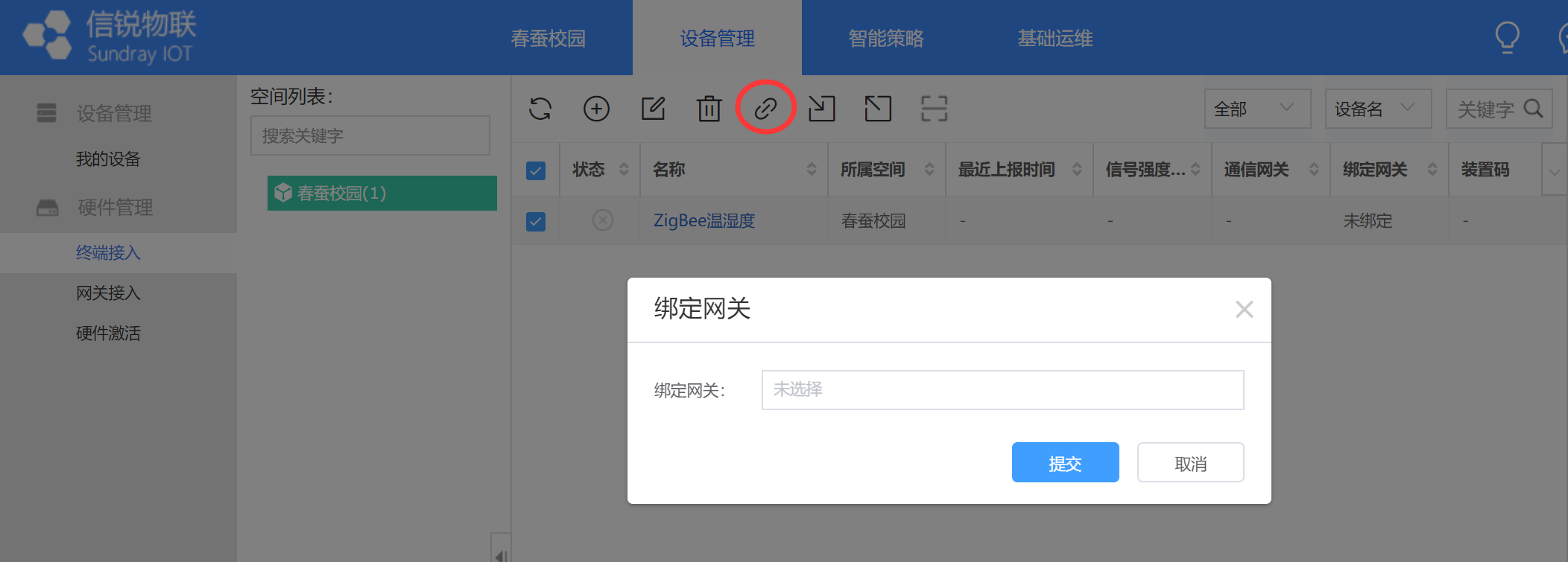

2.1.3. Zigbee温湿度 上线指导

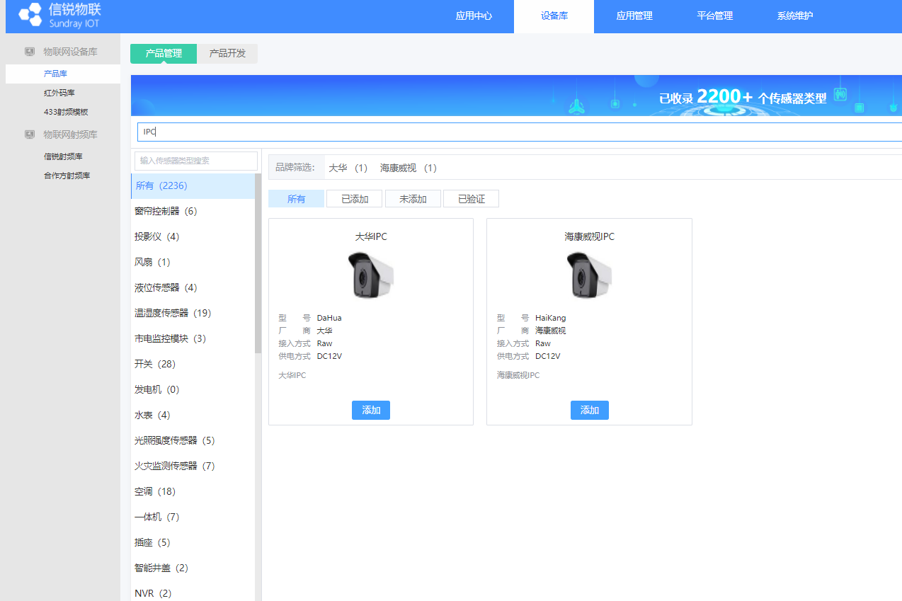

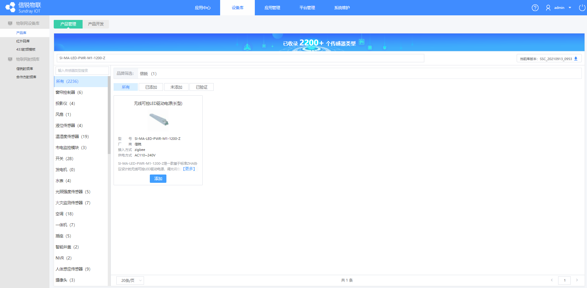

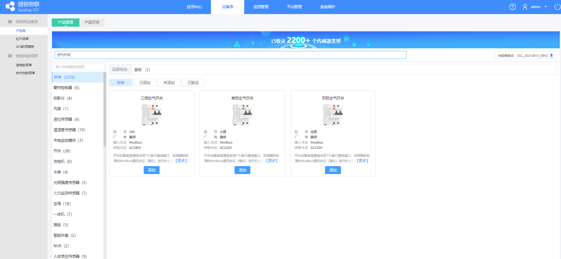

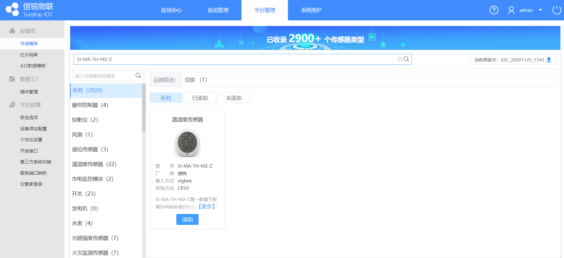

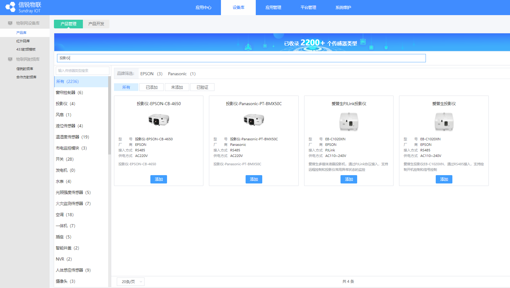

1)平台添加传感器类型。在【设备库】-【产品库】中,在搜索栏中输入Zigbee温湿度设备型号或搜索“温湿度传感器”,即可搜索到对应的设备,点击添加后,该设备会归属到已添加列表中。
2)在【应用中心】找到已经创建好的春蚕校园应用,点击进入应用。

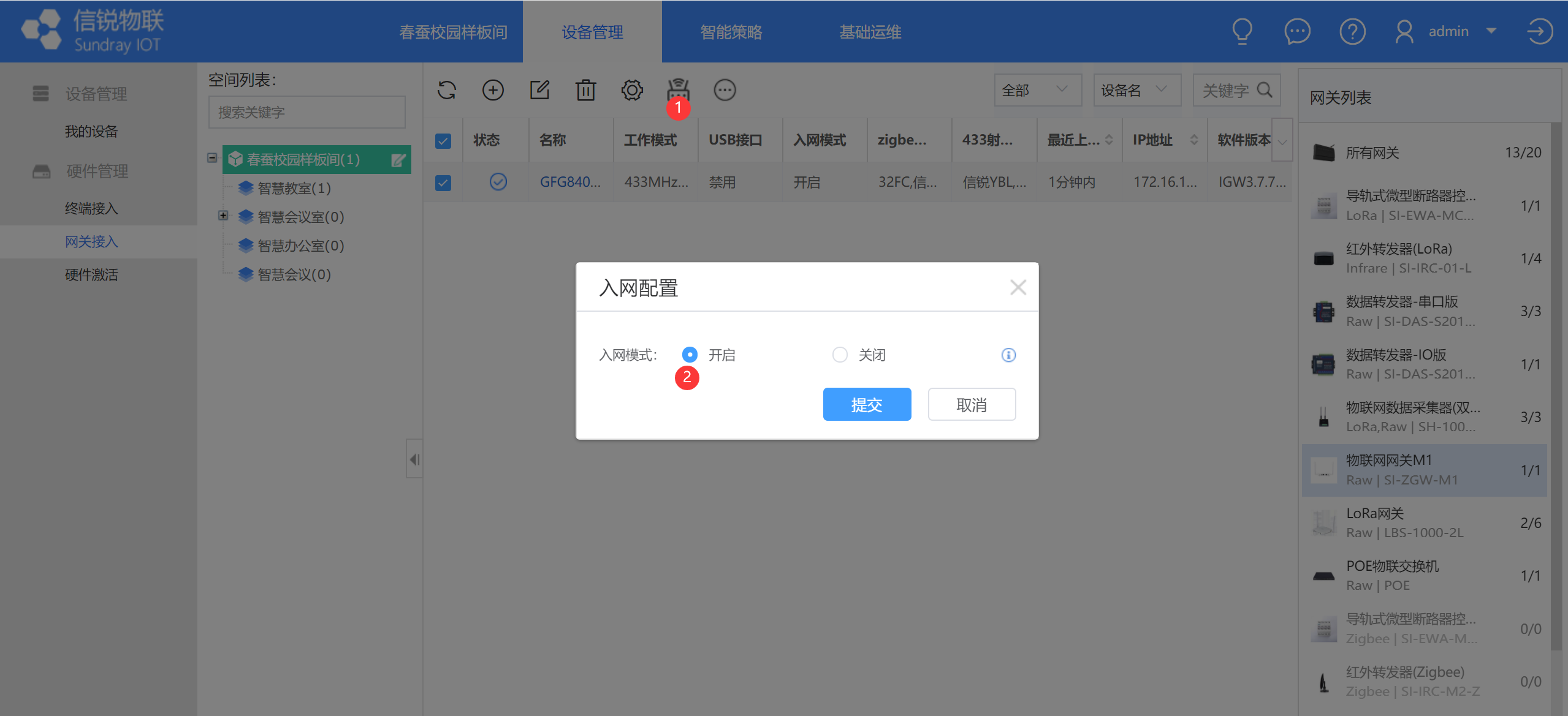

3)在【设备管理】-【网关接入】中找到距离要激活的温湿度最近的物联网网关M2,开启对应网关的入网功能。注:默认情况下入网功能为关闭,若开启一段时间后,后台也会自动关闭,因此建议设备激活前都进行手动检查开启。

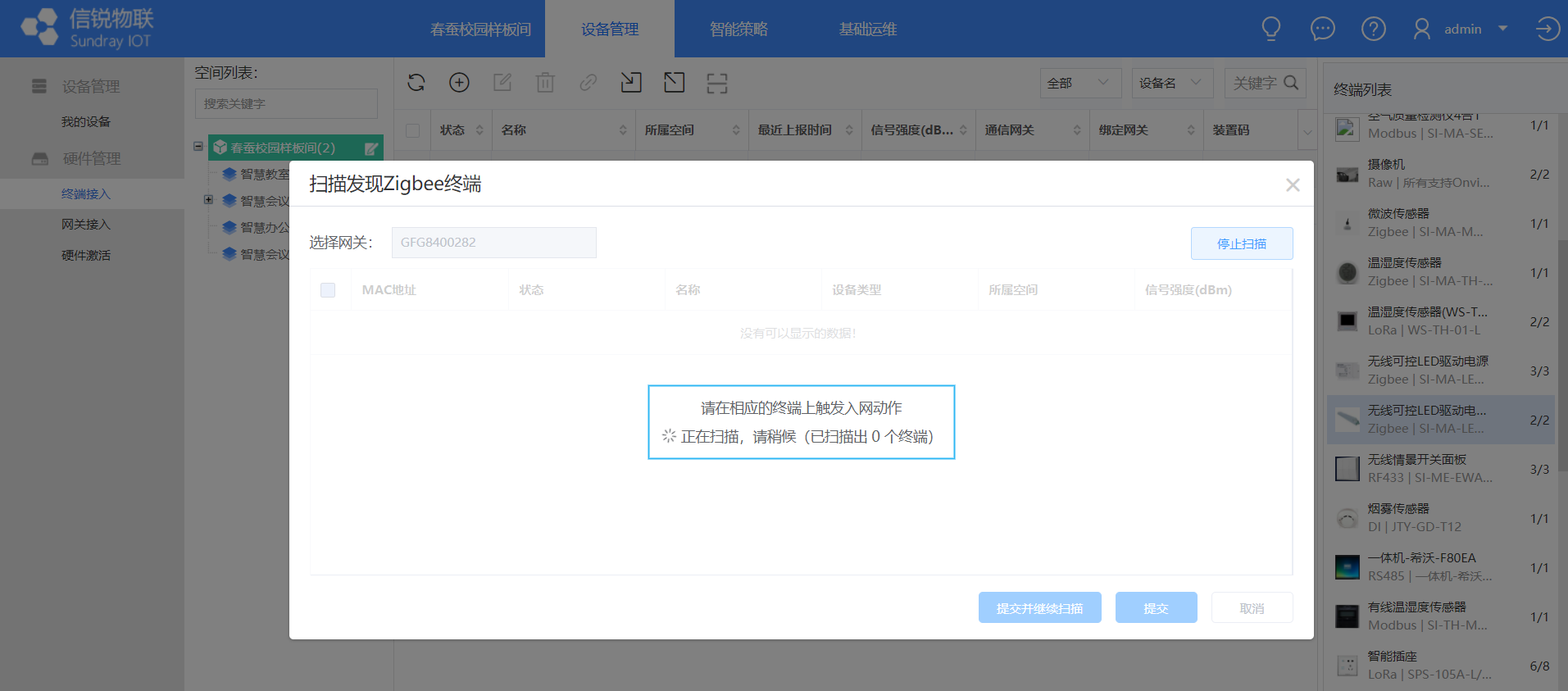

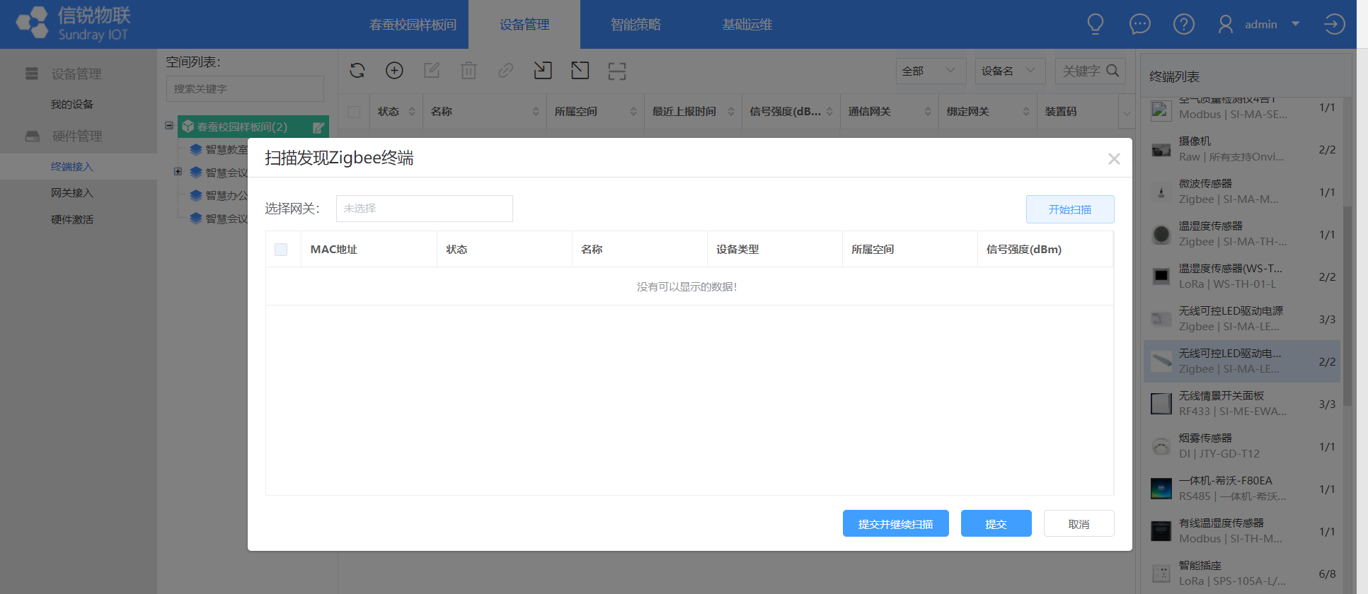

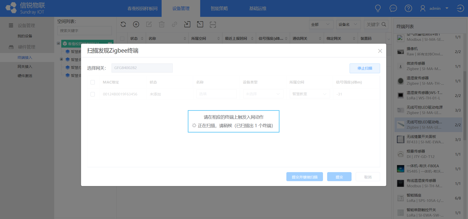

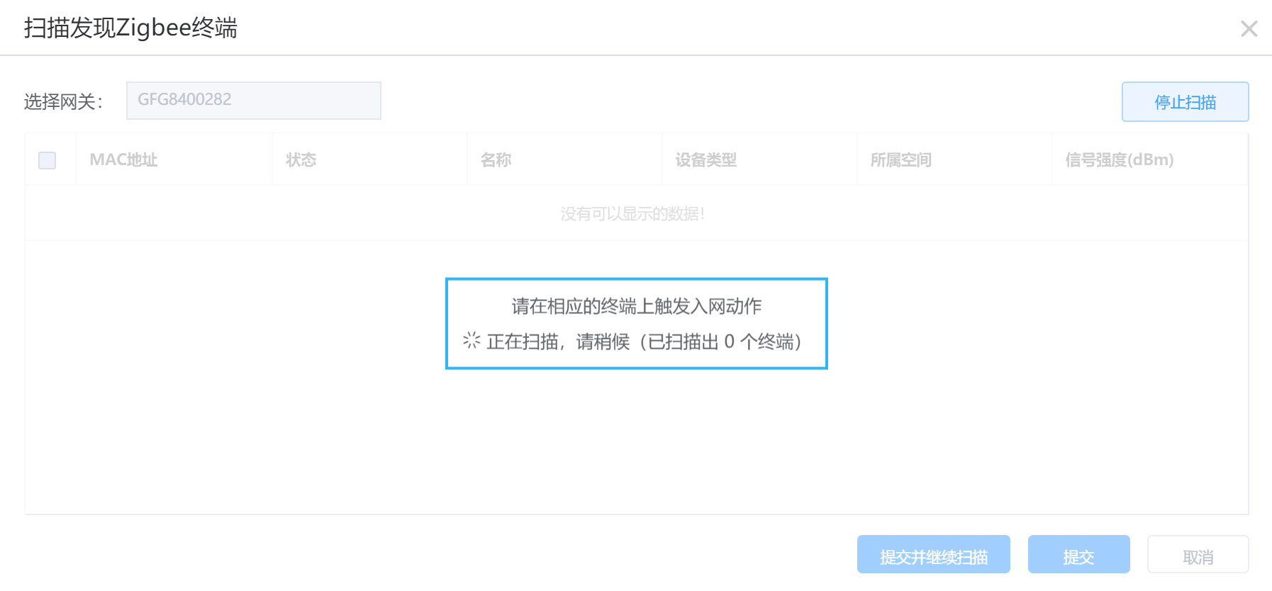

4)在应用中,点击【设备管理】-【终端接入】,找到步骤1中对应的传感器设备类型,点击上方菜单扫描图标按钮,选择距离Zigbee温湿度最近的ZigBee网关,点击开始扫描。
触发ZigBee温湿度入网状态,需要恢复出厂设置,具体操作步骤为:长按按键5秒后松开,信号图标快闪,传感器恢复出厂设置,自动进入配网状态。
入网成功信号图标常亮,并且上报一次状态,入网失败图标熄灭。
5)成功触发ZigBee温湿度的入网状态,即可扫描出ZigBee温湿度,配置名称、设备类型和所属空间提交即可。

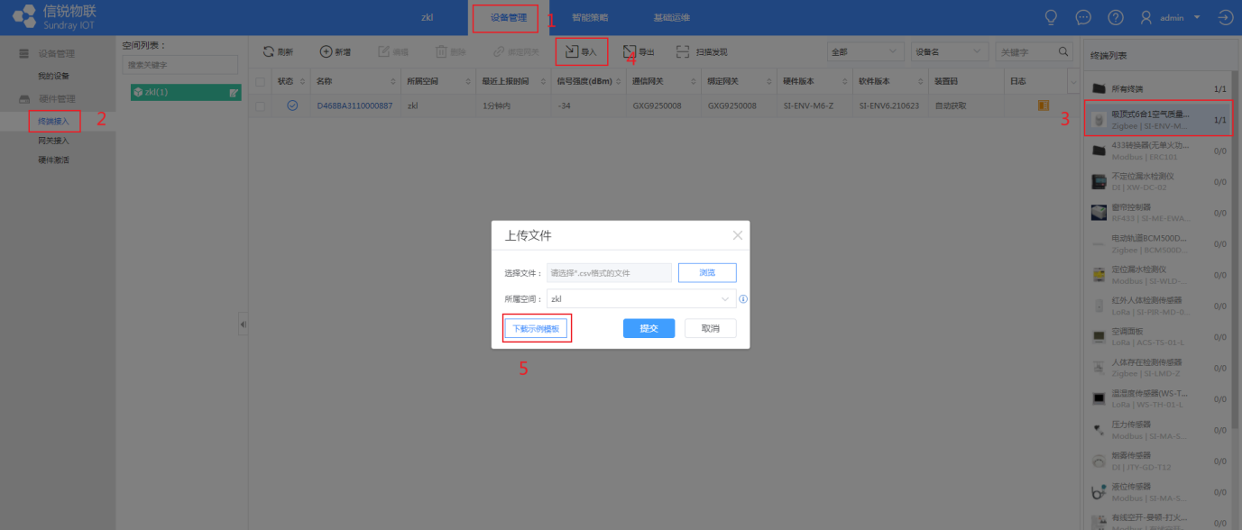

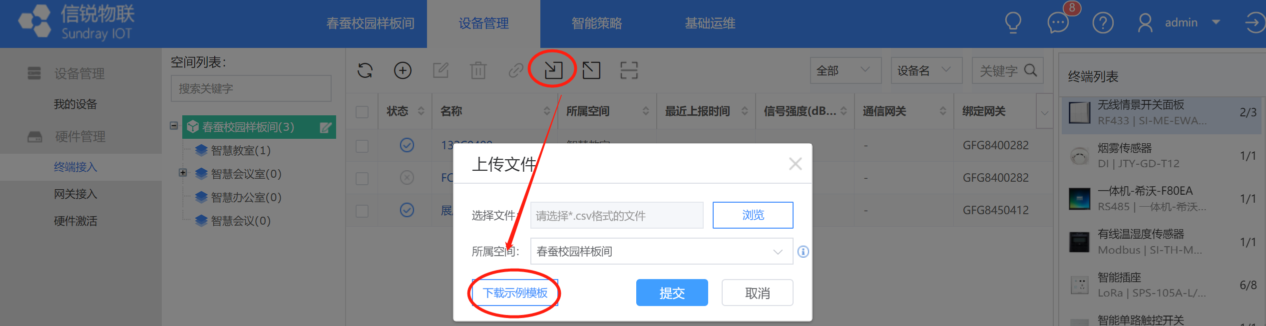

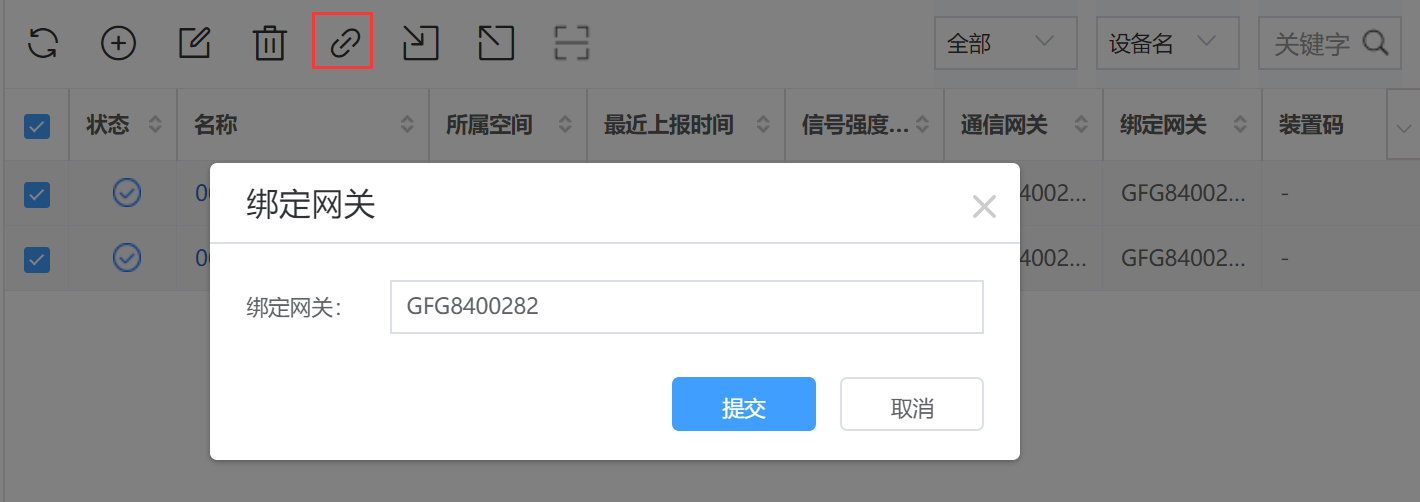

6)支持批量导入设备,点击导入按钮,下载示例魔板,需要提前收集好设备mac地址以及安装位置,导入后批量绑定Zigbee网关即可。

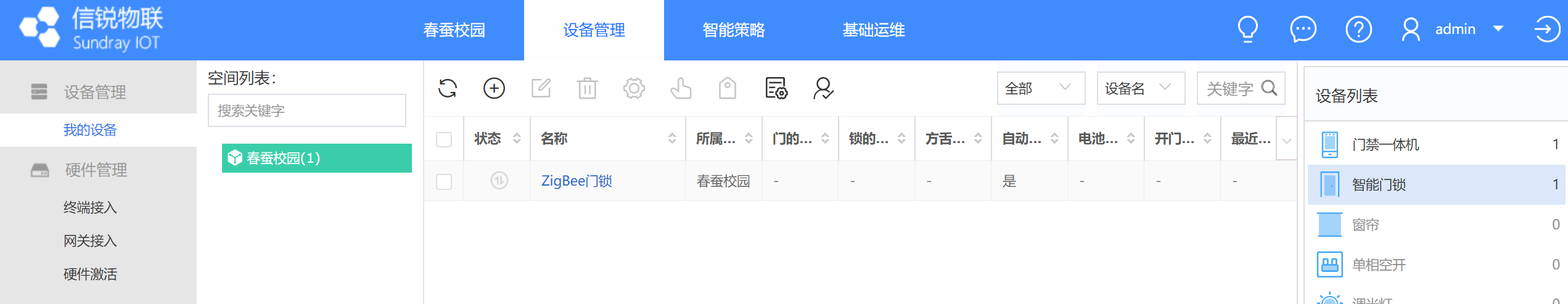

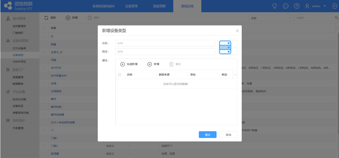

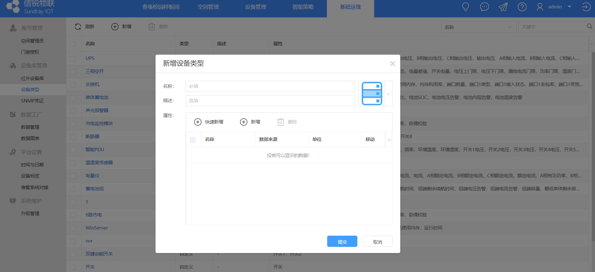

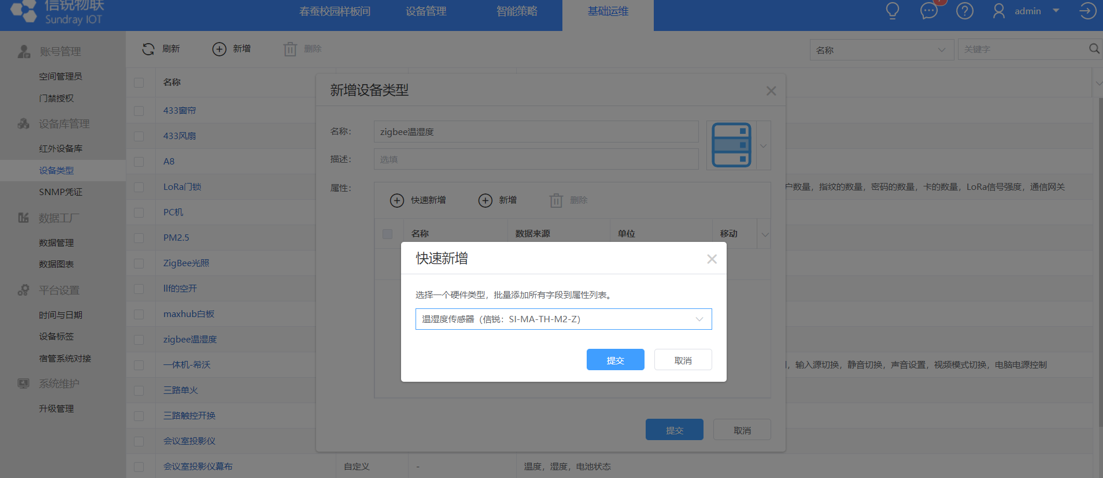

7)创建虚拟设备类型,在【基础运维】-【设备类型】中,点击新增,新增自定义类型设备,点击快速新增,硬件类型选择“ZigBee温湿度”,点击提交即可。

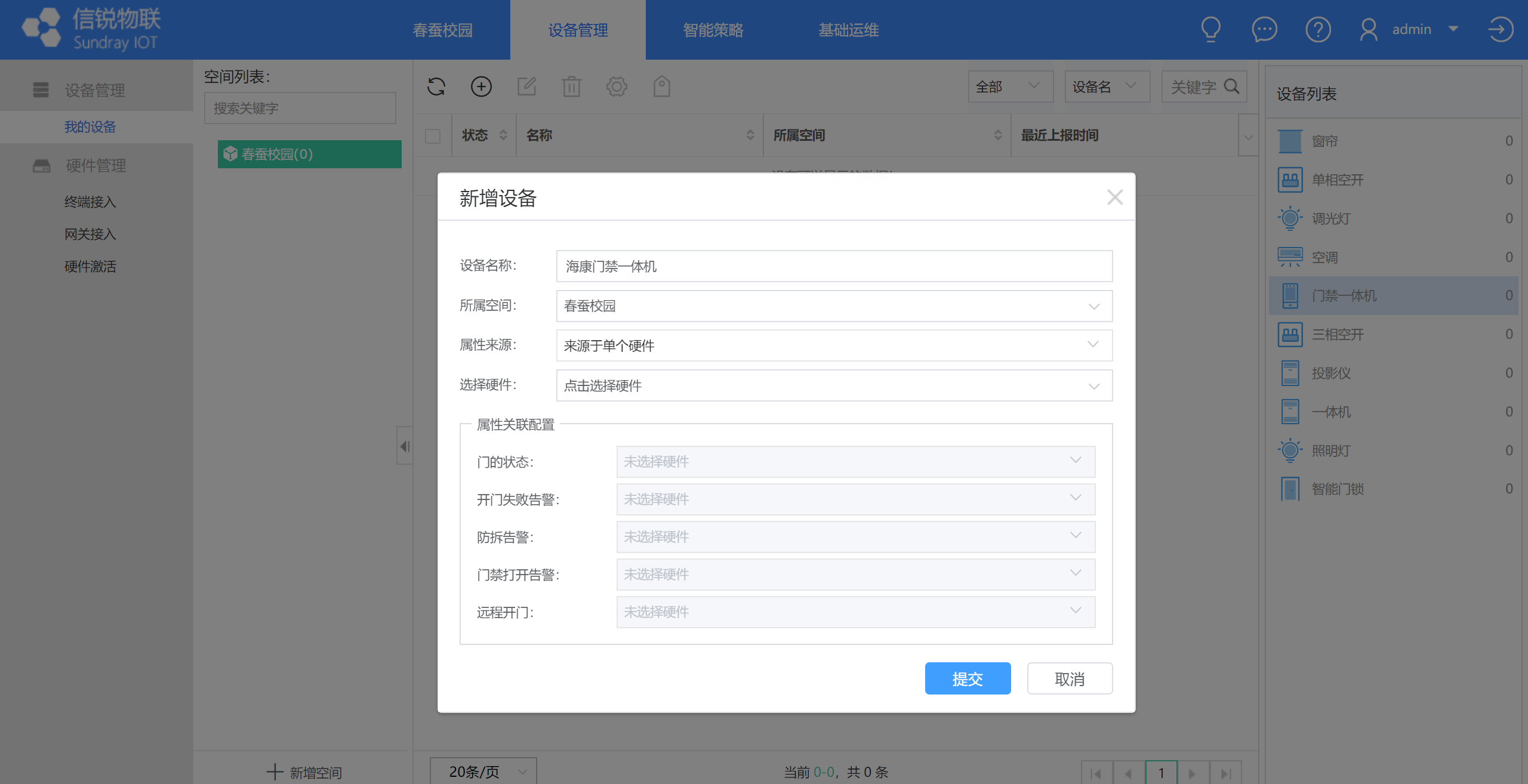

8)添加虚拟设备,在【设备管理】-【我的设备】,找到之前新增的虚拟设备类型。点击新增按钮--单个新增,设备名称按需定义,在“选择硬件”中找到对应的设备类型,并勾选设备SN关联物理设备,选择完毕后点击提交完成设备添加,支持批量新增虚拟设备
9)成功添加ZigBee温湿度的虚拟设备,即可查看当前环境的温度和湿度数据。

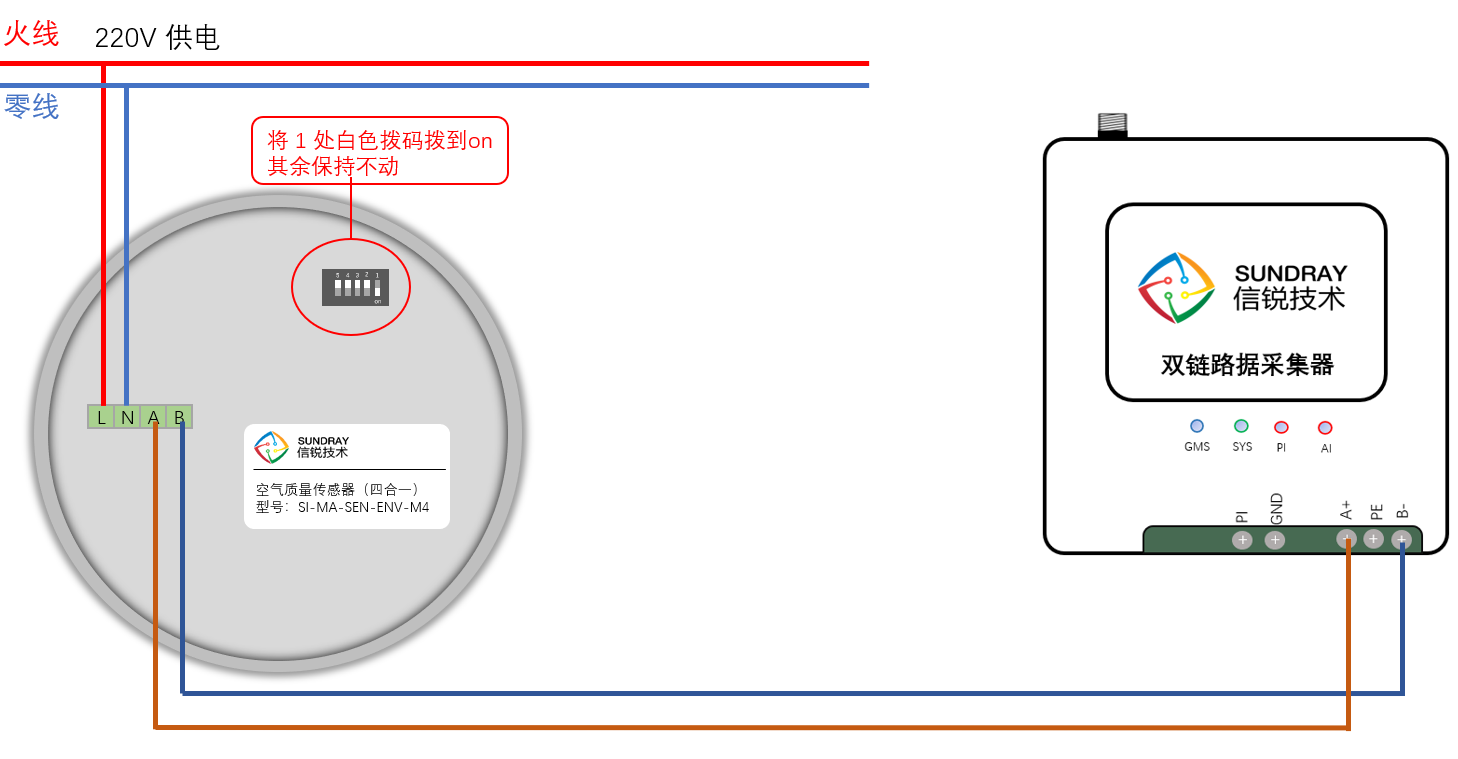

2.2.2. 四合一空气质量传感器安装规范
2.2.2.1.安装规范
该传感器需要220V强电供电,安装高度需要在1.8米以上,防止发生意外。
2.2.2.2.安装步骤

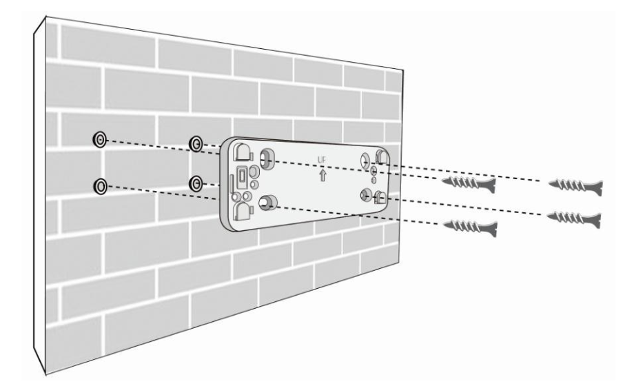

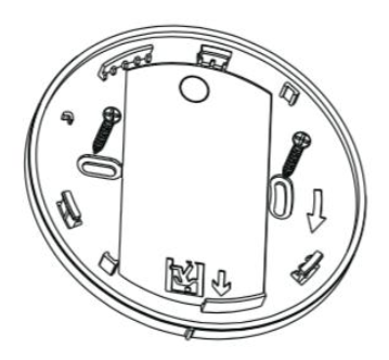

第一步,先把挂机板固定在墙上,挂机板如图所示,将挂机卡扣朝外。
第二步,将设备线接好,将1处白色拨码拨到on其余保持不动,顺时针旋转固定在挂机板上。
2.2.2.3.设备接线规范
供电:强电供电,后方旋转打开后盖,N、L分别接220V零火线。
信号传输:空气质量传感器使用485有线传输信号,后方旋转打开后盖,A、B分别接数据采集器A+、B-。

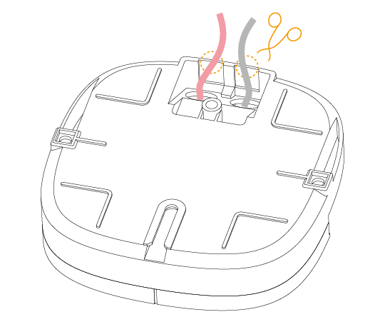

第一步,先将支架逆时针旋转然后取出。
第二步,按下图所示正确接线。
第三步,将支架标线及箭头朝上,用φ3mm的螺丝固定在安装平面上。
第四步,将设备侧面短线对齐挂机板短线后压紧,顺时针旋转固定设备。

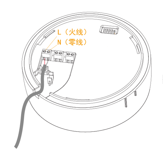

2.2.3.3.设备接线规范
信号传输:六合一空气质量传感器使用Zigbee无线协议传输信号,无需布线与接线。

1)平台添加传感器类型。

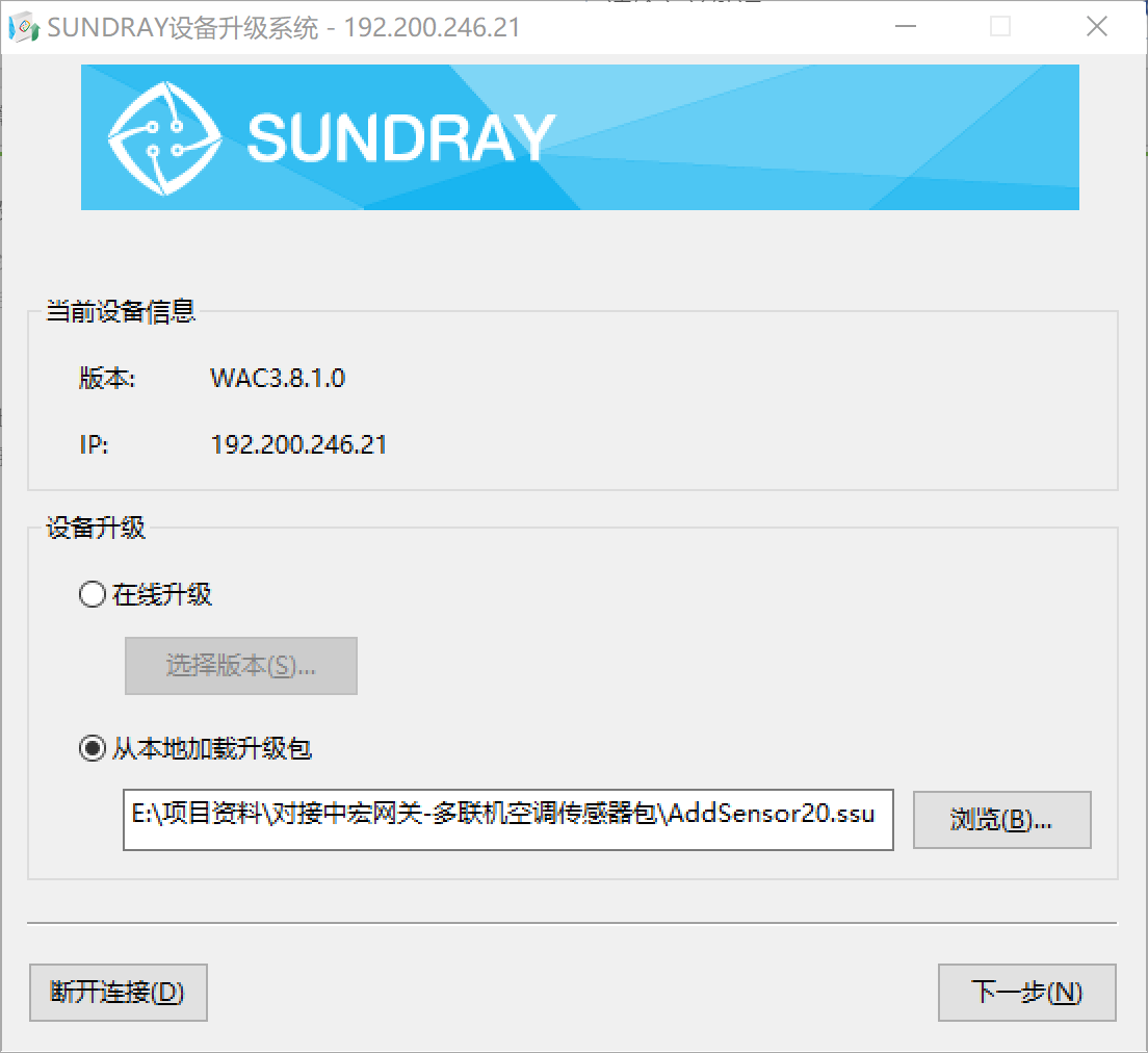

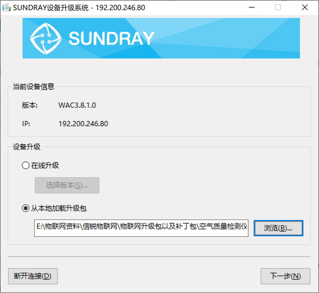

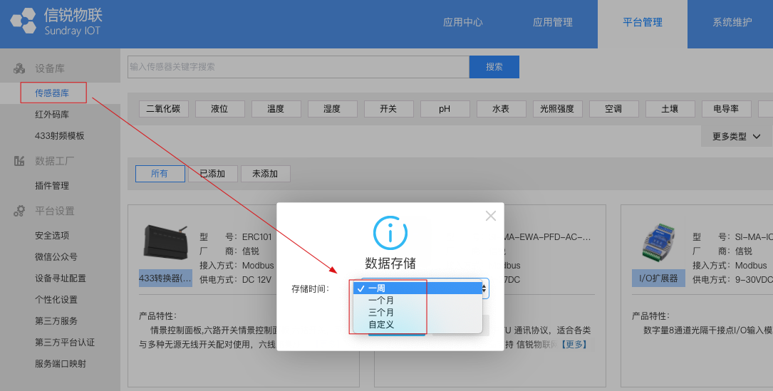

<1>四合一空气质量传感器平台内置传感器库没有,需要联系当地原厂技术人员或者400获取四合一空气质量传感器包,通过SUNDRAY-UPDATE升级工具连接物联网控制器升级传感器包。
<2>在 【平台管理】-【传感器库】搜索栏搜索“4合1”或者型号SI-MA-SEN-ENV-M4,即可搜索到对应的传感器设备,点击添加后,该设备会归属到已添加列表中。

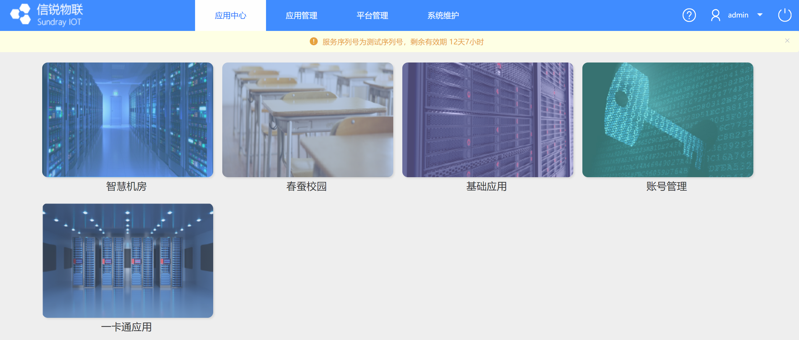

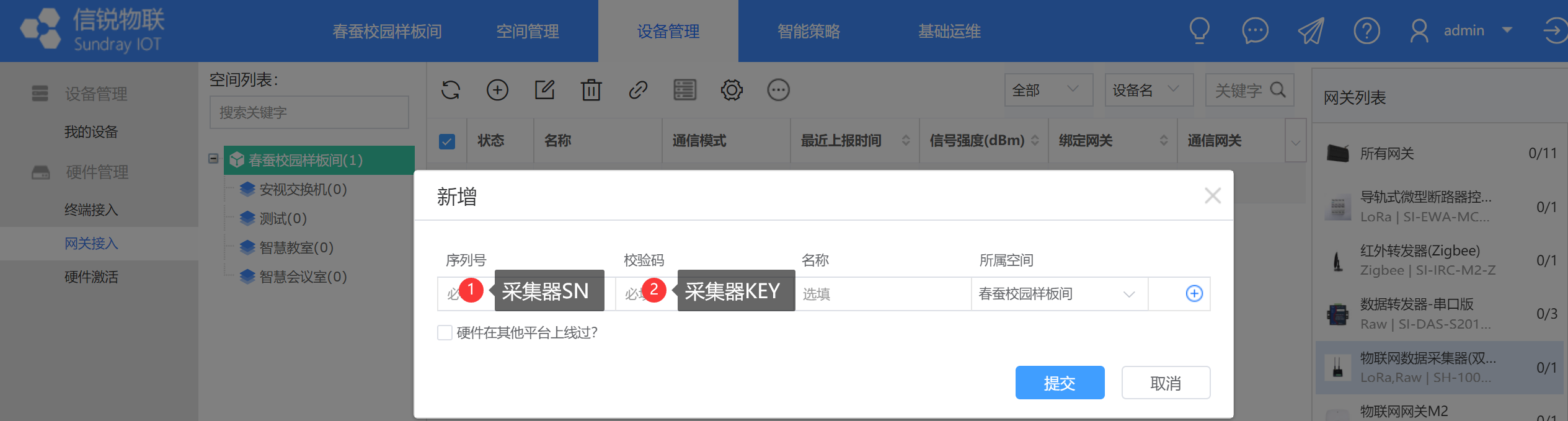

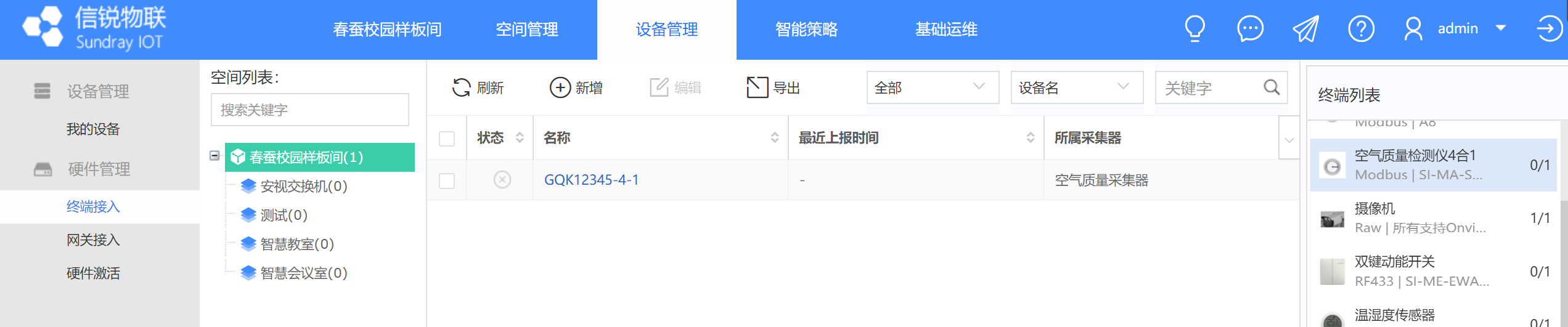

3)上线采集器

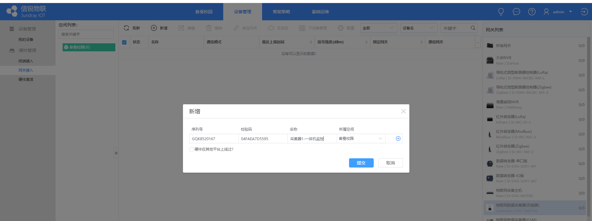

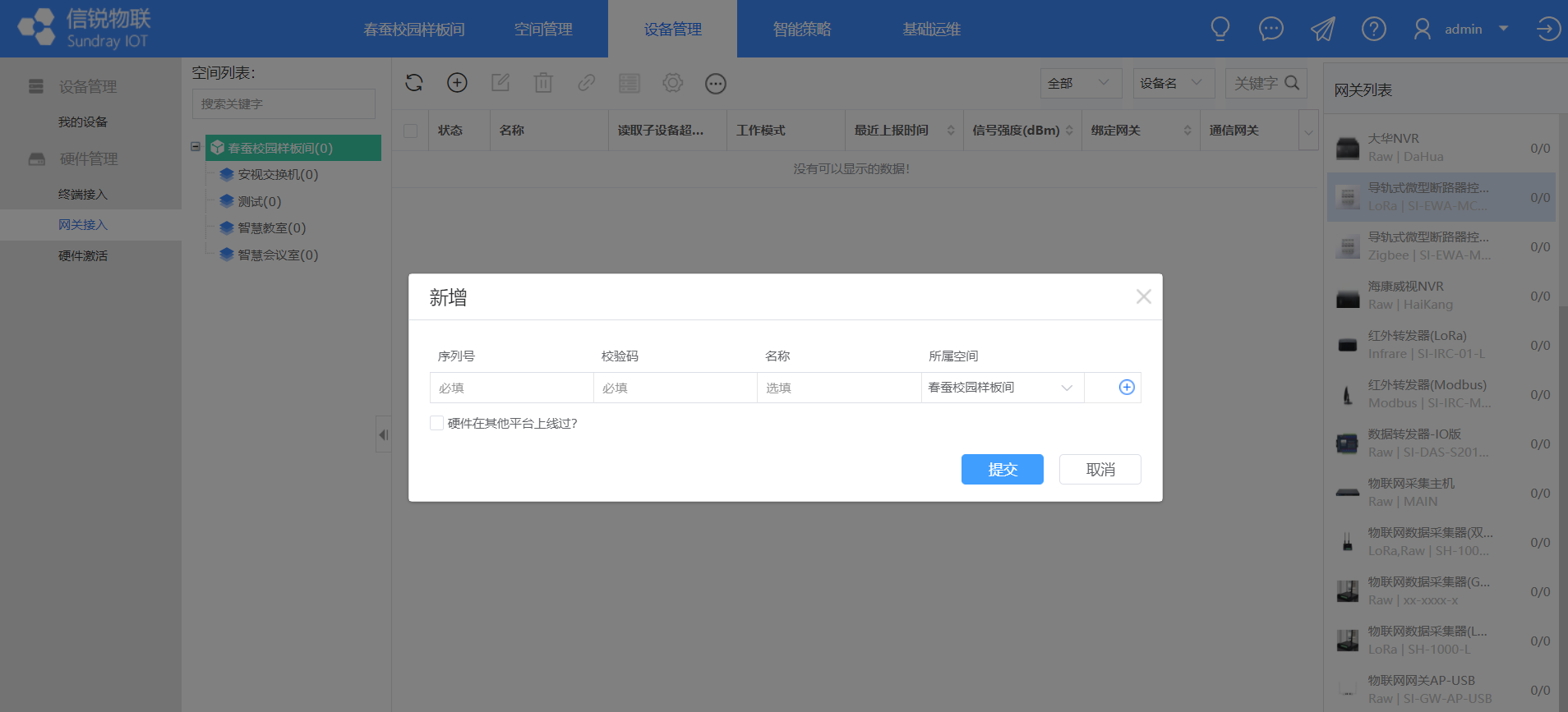

<1>SH-1000-GL通用物联网数据采集器无需在传感器库进行设备类型添加,可以直接打开应用后,在【设备管理】-【网关接入】中,找到物联网数据采集器(双链路)设备类型。
<2>点击新增后,会有输入框提示输入设备SN和KEY,将采集器设备上的SN和KEY输入后,填写设备名称,选择对应的空间,提交保存。

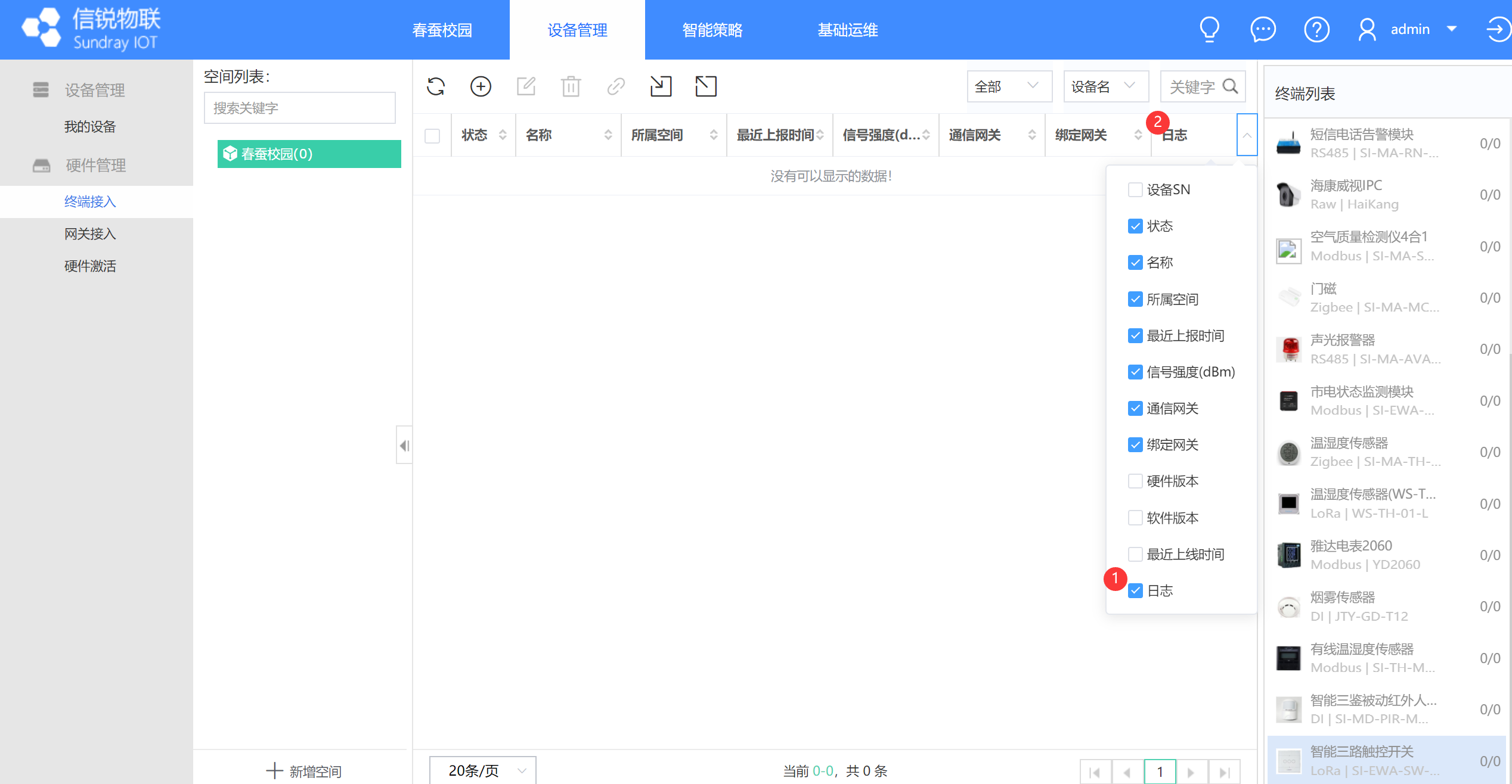

<3>添加设备后,采集器处于LORA网关覆盖范围内,设备主动上报后即可上线;若遇到无法上线的情况,可以在采集器状态栏末尾下拉箭头中勾选“日志”选项,勾选后状态栏会多出日志选项,鼠标点击日志即可显示日志,若日志提示“钓鱼验证错误”可以联系技术支持热线4008783389协助强制秘钥解决。

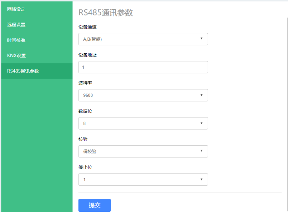

4)修改采集器的通讯参数
修改采集器的通讯参数与空气质量传感器的485通讯参数保持一致。
5)采集器添加空气质量传感器子设备
勾选采集器,在状态栏中点击“子设备管理”,在弹出框中选择“modbus设备”,注意此处选择modbus设备还是RS485通用设备主要是根据传感器包定义进行选择。空气质量传感器需要拨码才有从机地址,拨码完需要断电重启才能生效,1是低位、5是高位,1拨到ON,地址就是1,传感器选择添加好的空气质量传感器类型。
6)在【设备管理】-【终端接入】即可看到添加成功的空气质量4合1传感器。

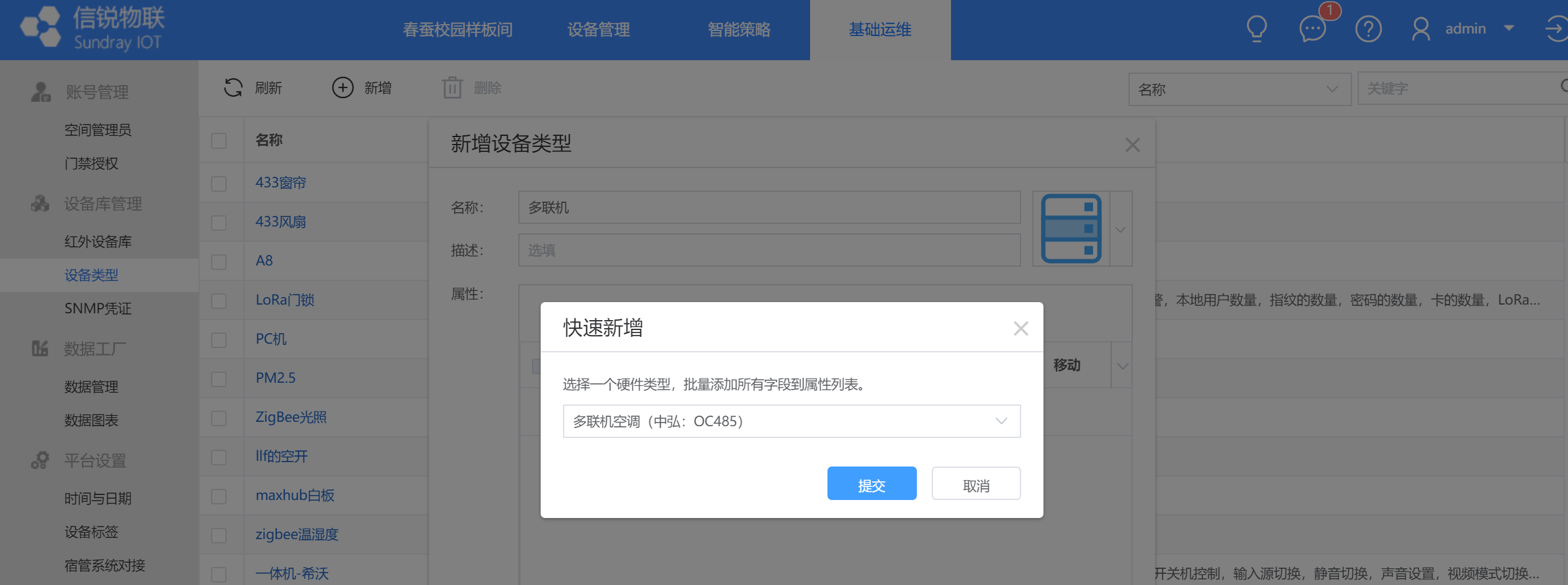

7)创建空气质量检测仪虚拟设备类型
在【基础运维】-【设备类型】新增自定义设备类型,名称和描述自定义配置,属性选择快速新增,硬件类型选择空气质量4合1传感器。

1、六合一空气质量传感器平台内置传感器库没有,需要联系当地原厂技术人员或者400获取六合一空气质量传感器包,通过SUNDRAY-UPDATE升级工具连接物联网控制器升级传感器包。

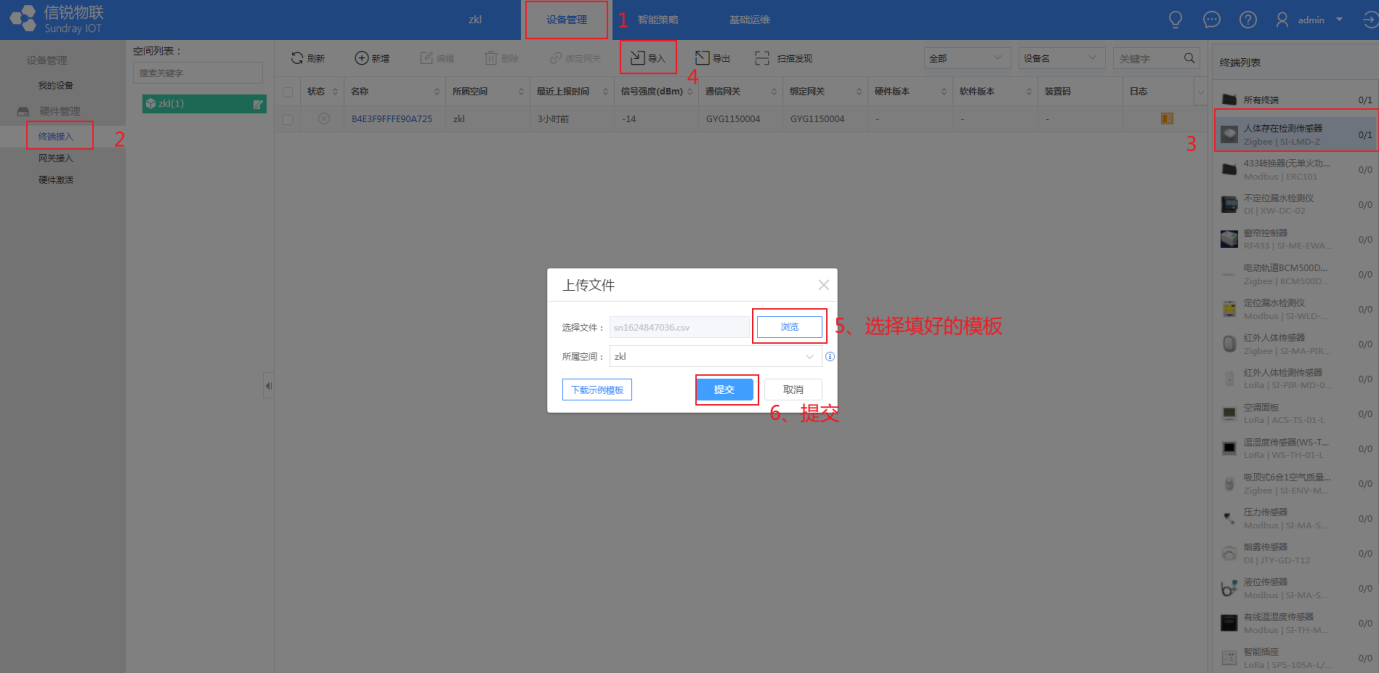

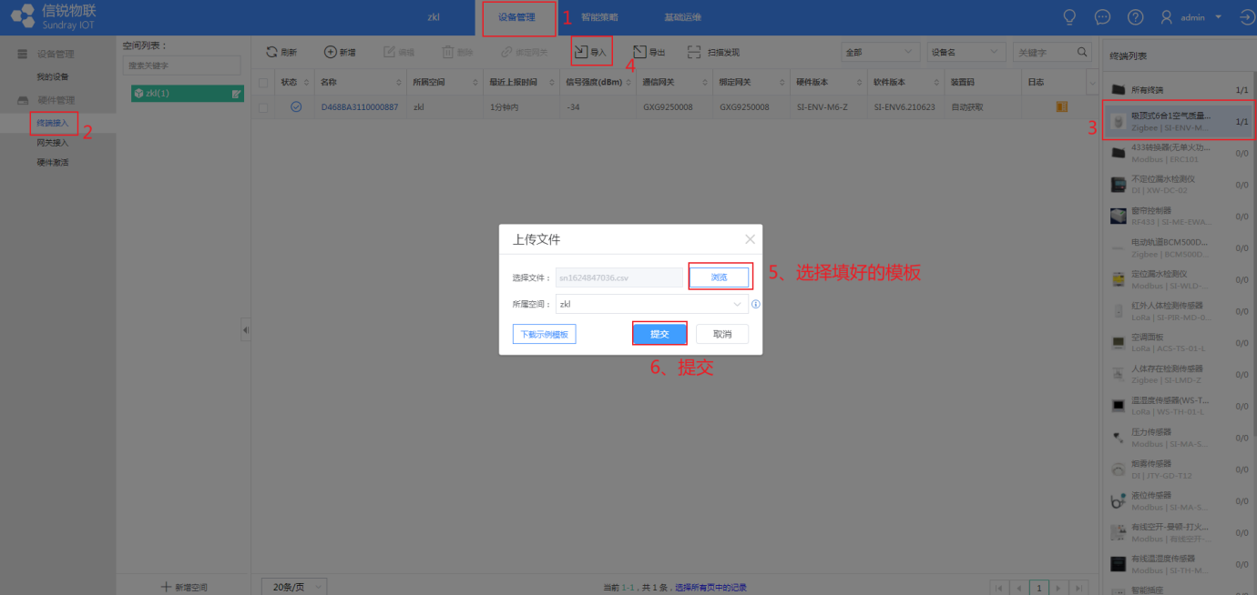

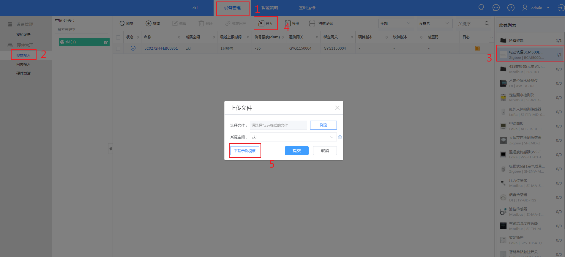

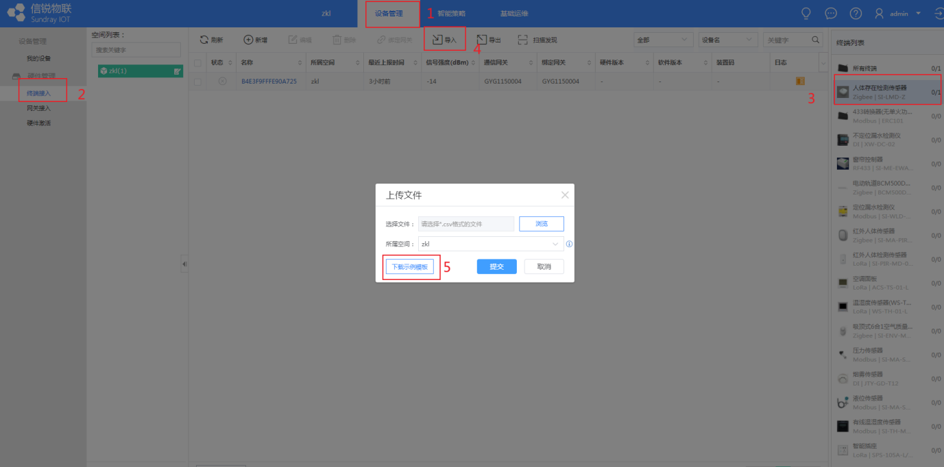

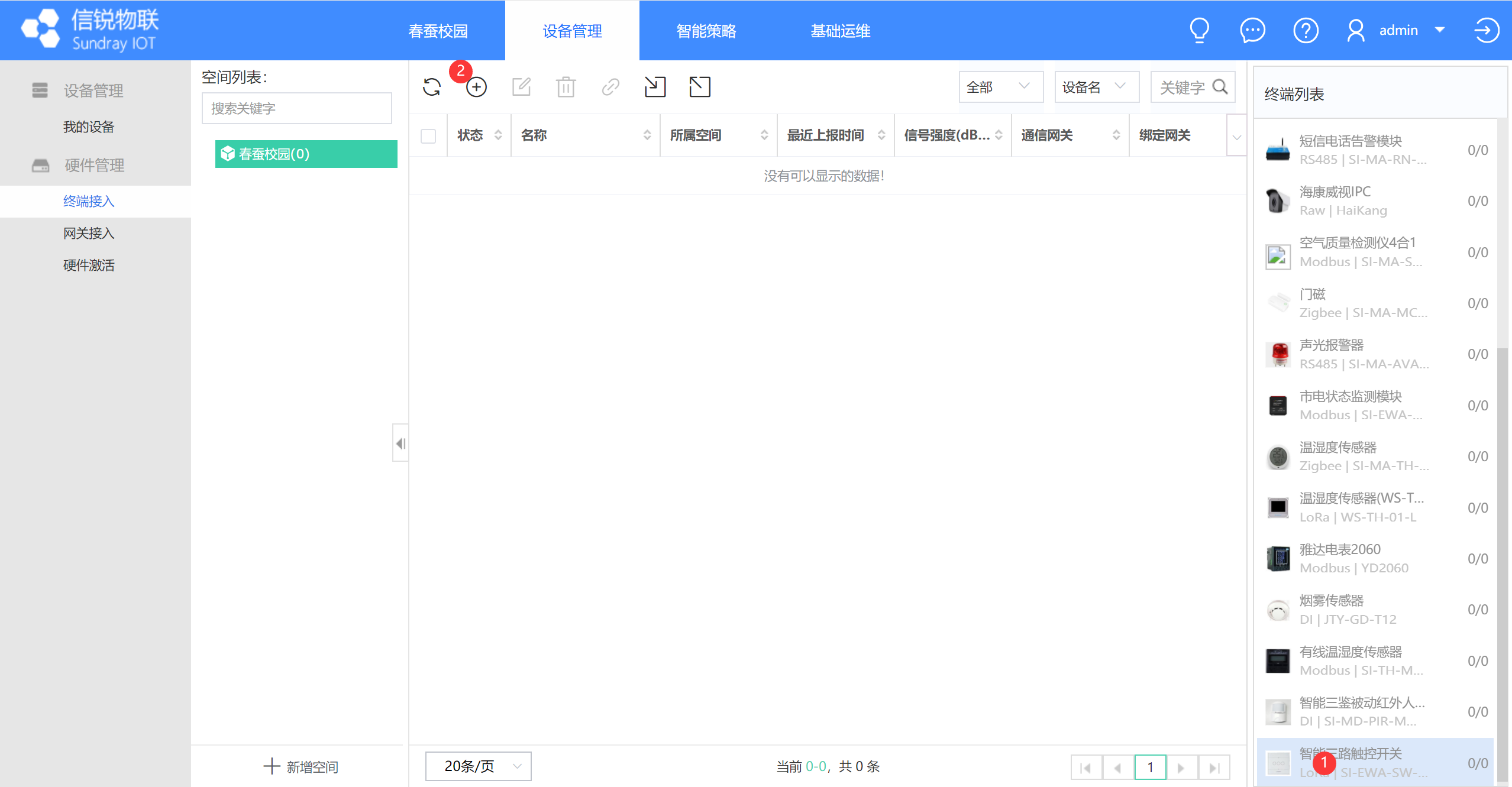

3、在应用中,点击【设备管理】-【终端接入】,选择该传感器设备类型,然后下载设备导入模板。
4、将收集到的设备的mac地址填入模板。
5、在应用中,点击【设备管理】-【终端接入】,选择该传感器设备类型,将填写好的模板导入到平台。

7)创建空气质量检测仪虚拟设备类型
在【基础运维】-【设备类型】新增自定义设备类型,名称和描述自定义配置,属性选择快速新增,硬件类型选择6合1空气质量传感器。

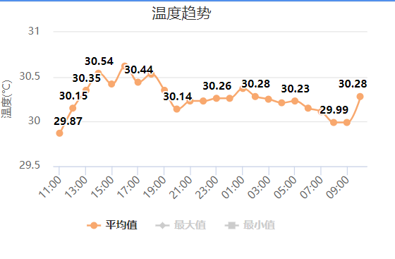

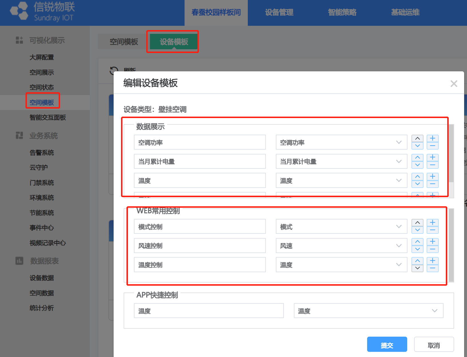

2.3. 环境分析系统配置指导
2.3.1. 界面配置指导

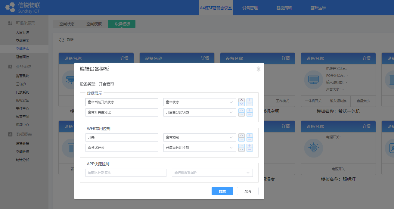

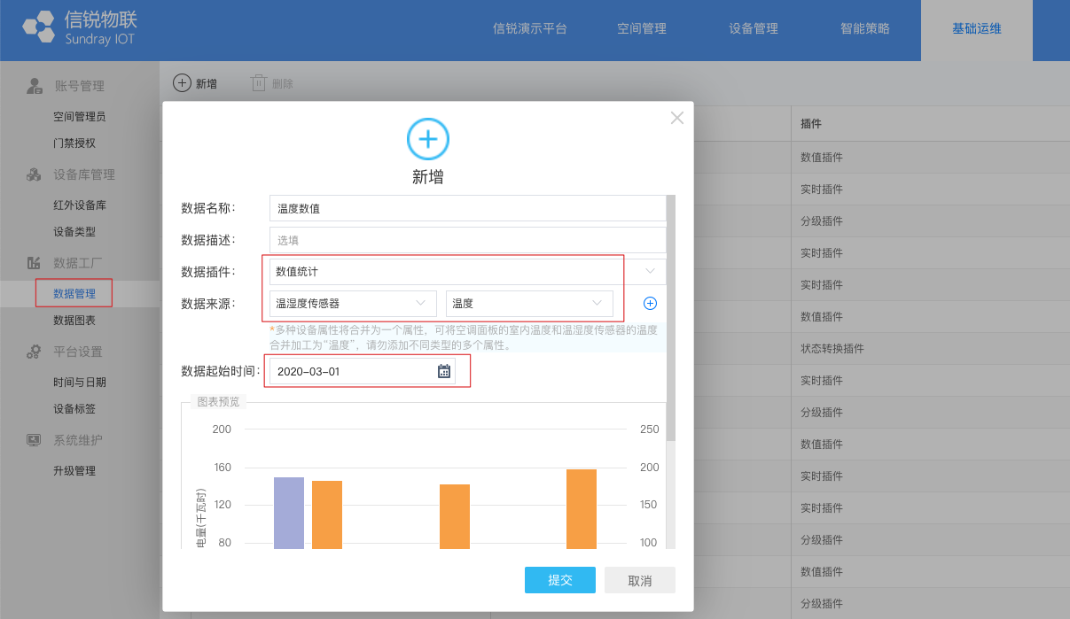

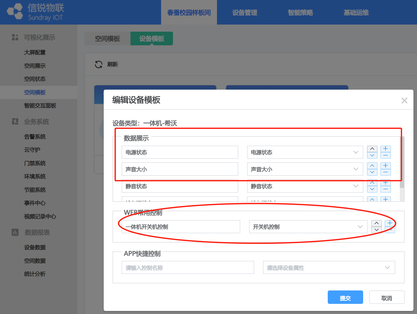

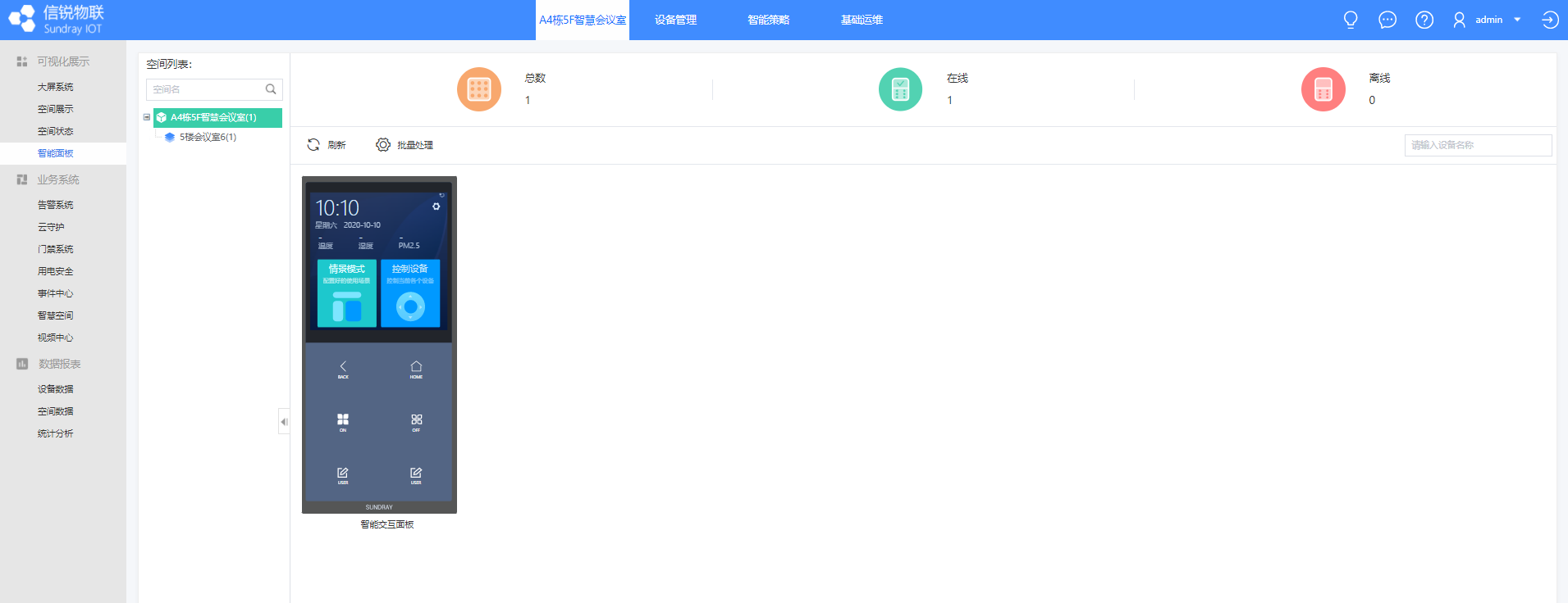

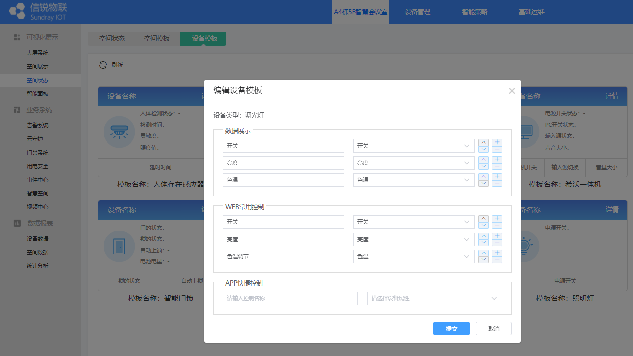

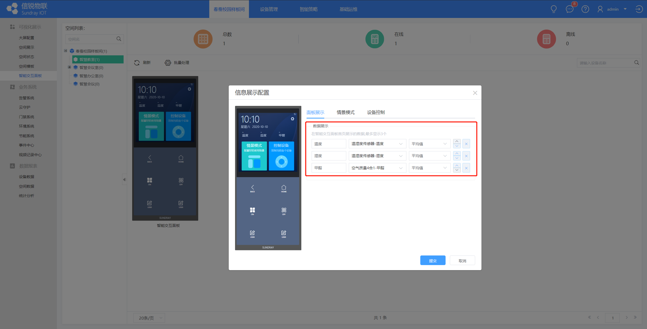

环境分析可以展示一个检查空间的环境变化趋势,需要配置好设备后。在【基础运维】-【数据管理】里面对空间环境的数值进行加工展示。然后配置好对应【空间模板】和【设备模板】的【数据展示】选项即可。
最终展示的效果如下图:

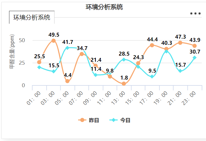

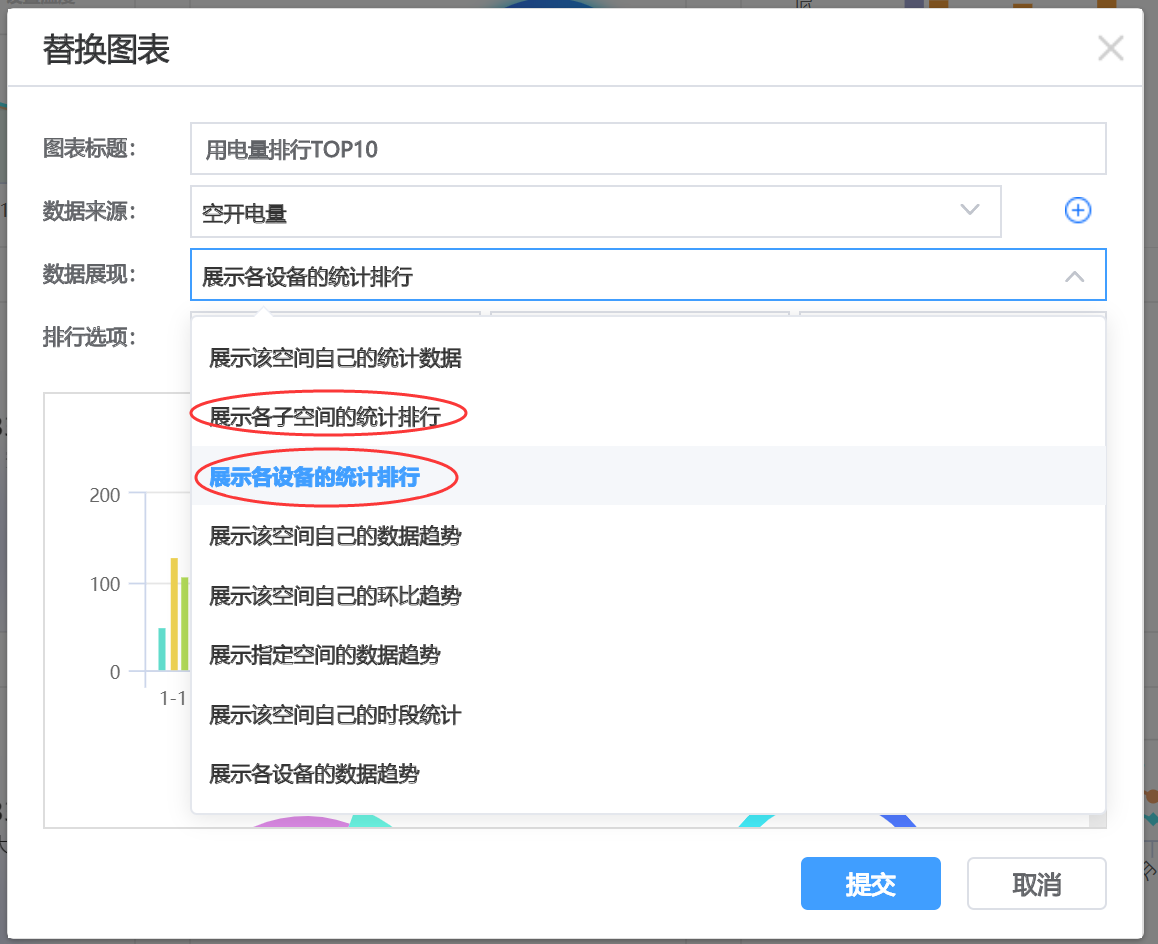

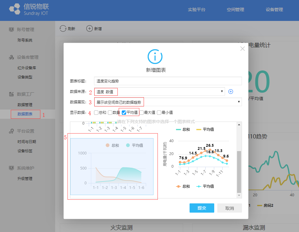

2.3.2. 环境分析图表配置指导
环境分析的图表可以参考【章节6.2】的能耗分析图表来配置,展示效果图如下:

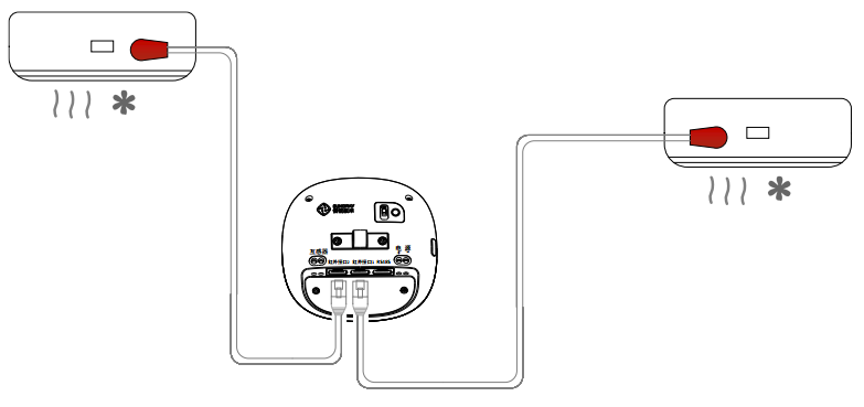

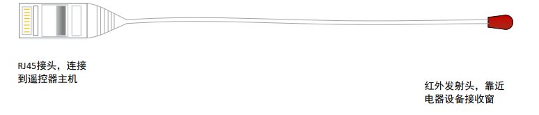

1、红外遥控器整机发射角度90度,并且最大发射距离为8米,使用红外无线控制方式1个红外遥控器只控制1台空调。
2、红外遥控器标配2条15米的红外发射线,使用有线延长线方式1个红外遥控器可以控制2台空调,但涉及布线和美观问题,需要提前和客户沟通,如下图。

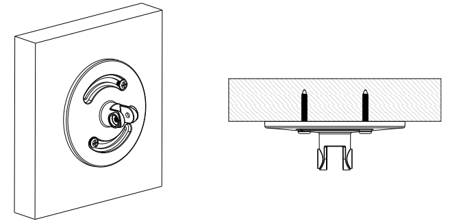

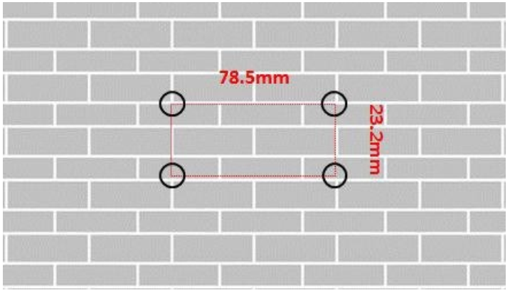

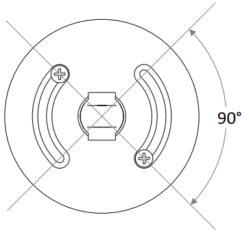

第一步,钻孔,推荐对角打孔,方便后续旋转调整;塞入膨胀螺丝胶塞。
第二步,螺丝固定,下图分别是壁挂和吸顶固定图。
第三步,将红外主机通过支架连杆固定到底座,通过以下四种方式调整好角度,使遥控器正对准空调接收窗,拧紧螺丝,使支架无法转动,最后盖上螺丝塞。

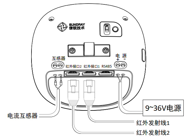

3.1.2.3.设备接线规范
供电:Zigbee红外遥控器设备本身需要使用9~36V有线供电,设备自带220V适配器,白黑相间为正线,纯黑为负线。
信号传输:Zigbee红外遥控器使用Zigbee无线协议传输信号,无需布线与接线。
控制:控制电器时可以使用红外方式,也可以使用有线方式。当与被遥控设备距离太长,或因环境无线干扰过多,使用主机内置红外无法有效遥控时可使用红外延长方案-红外发射线,进行布局遥控;主机上有2个红外扩展接口,每个产品都配备2条红外发射线。

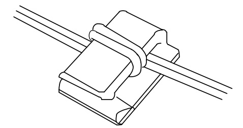

当布线不方便时,可用自粘式布线卡扣固定延长线,需要将背面的红色贴纸撕下,进行粘贴。

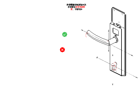

注意:电流互感器只能卡在单根线上,才能对电器工作状态进行检测。如下图所以,左图卡在单根线上(推荐卡在零线上),可对电流进行检测;右图,当零火两根线都同时穿过互感器时,互感器将无法检测线上电流。
原理分析:互感器检测的是:穿过互感器小孔的总电流之和;对于同一个用电设备,零线和火线的电流大小相等,方向相反,当零线和火线同时穿过互感器时,两者之和为零。

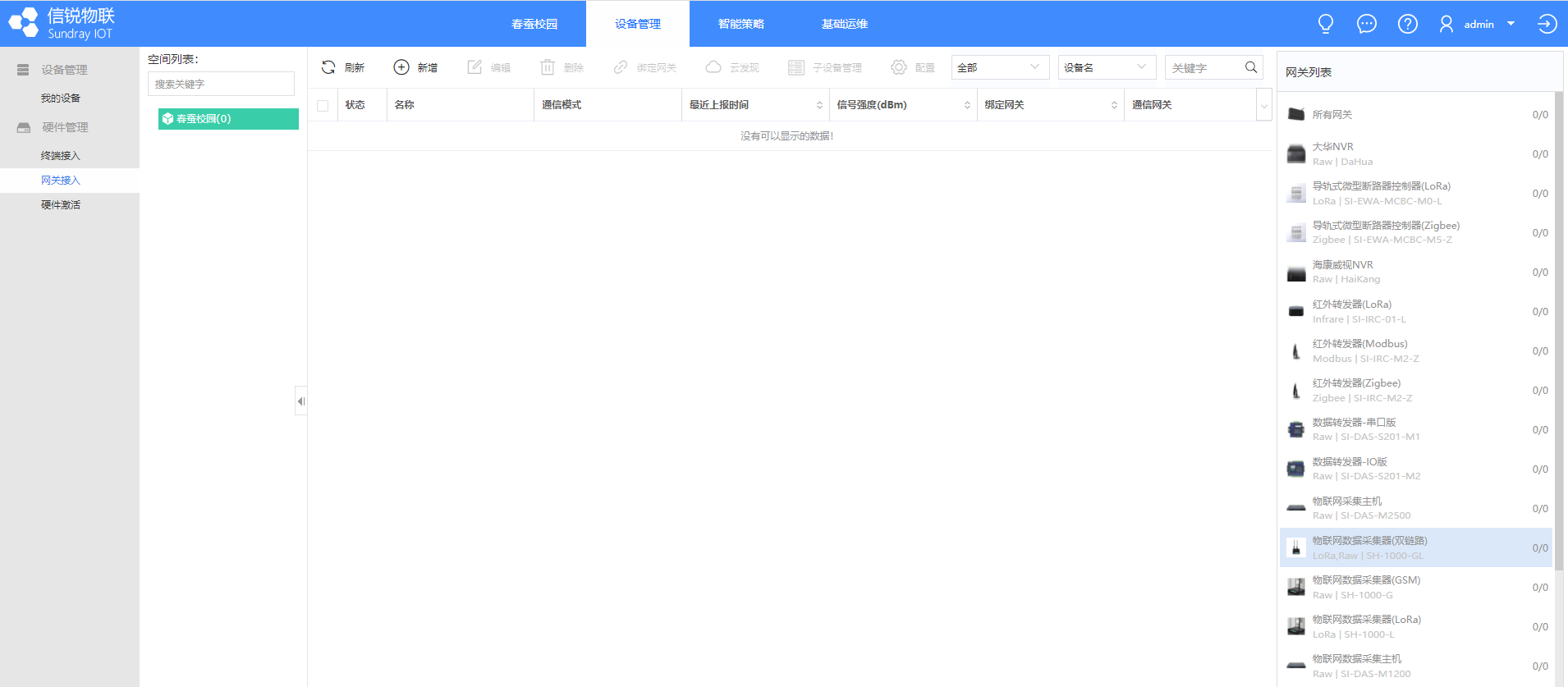

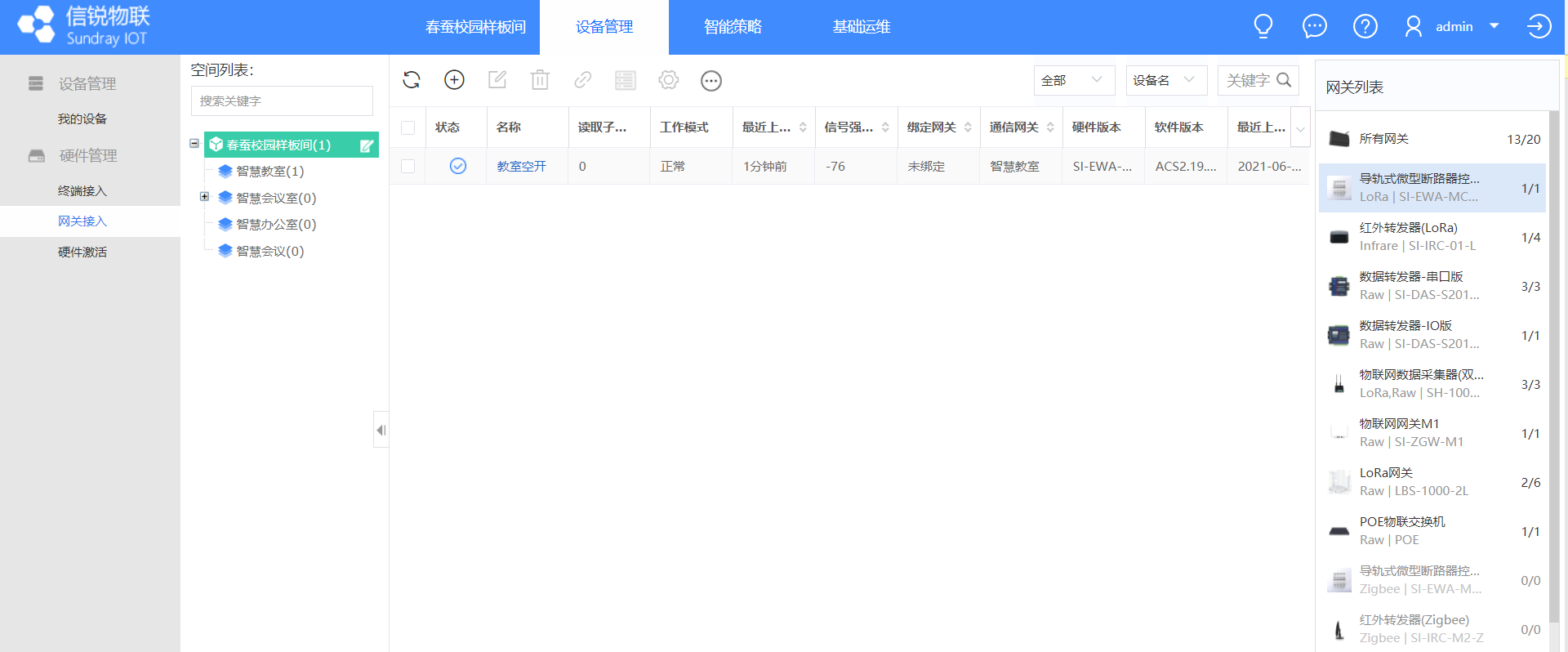

1)Zigbee红外转发器属于网关设备类型,传感器类型不需要在传感器库中额外添加,物联网应用【设备管理】-【网关接入】默认添加ZigBee红外转发设备类型。
2)登陆物联网初始页面,在【应用中心】找到已经创建好的春蚕校园应用,点击进入应用。

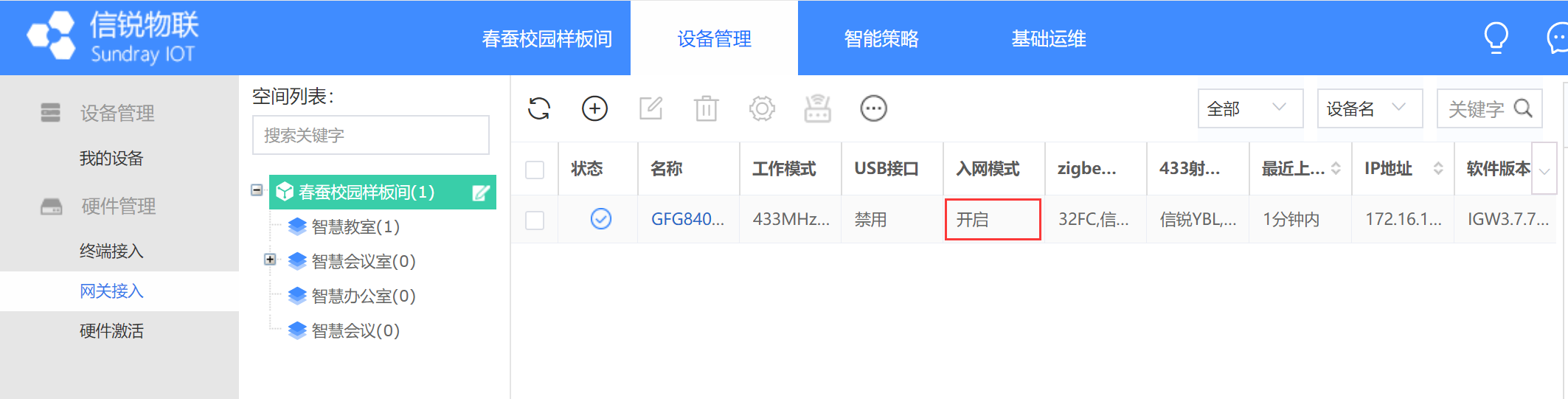

3)开启M2网关入网功能
【设备管理】-【网关接入】勾选网关,点击WiFi图标的按钮,选择入网模式为开启。
4)添加ZigBee红外转发器

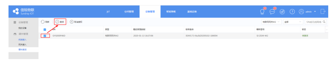

在【设备管理】-【网关接入】在右侧网关列表选中Zigbee红外转发器,点击上方菜单的【扫描发现】的按钮,选择距离红外转发器最近的网关设备,点击开始扫描。
5)触发ZigBee红外转发器入网
LED指示灯状态:
(1)红色常亮指示设备工作在无线Zigbee模式,尚未入网;
(2)绿灯常亮指示设备工作在有线modbus模式,尚未入网;
(3)蓝灯常亮显示设备入网成功;
新设备初次上电,前30分钟,设备每间隔30S发起一次入网请求,30分钟后,设备还未入网成功,每间隔3分钟发起一次入网请求。
如果之前在其他平台上线过,需要将设备恢复出厂设置,触发设备进入入网状态,ZigBee红外转发器恢复出厂设置的操作:连续短按转发器一侧的功能按键4次,第5次长按,恢复出厂成功指示灯红色闪烁三次。
如果红外转发器初次上电指示灯是绿色的,代表当前模式为modbus模式,需要切换为ZigBee模式,模式切换操作为:长按功能按键达5s可切换无线zigbee模式、有线modbus模式。
成功触发ZigBee红外转发器进入入网状态,平台即可扫描出Zigbee红外转发器设备,配置名称、设备类型及所属空间提交即可,过一会刷新设备列表就可以看到ZigBee红外转发器上线了。

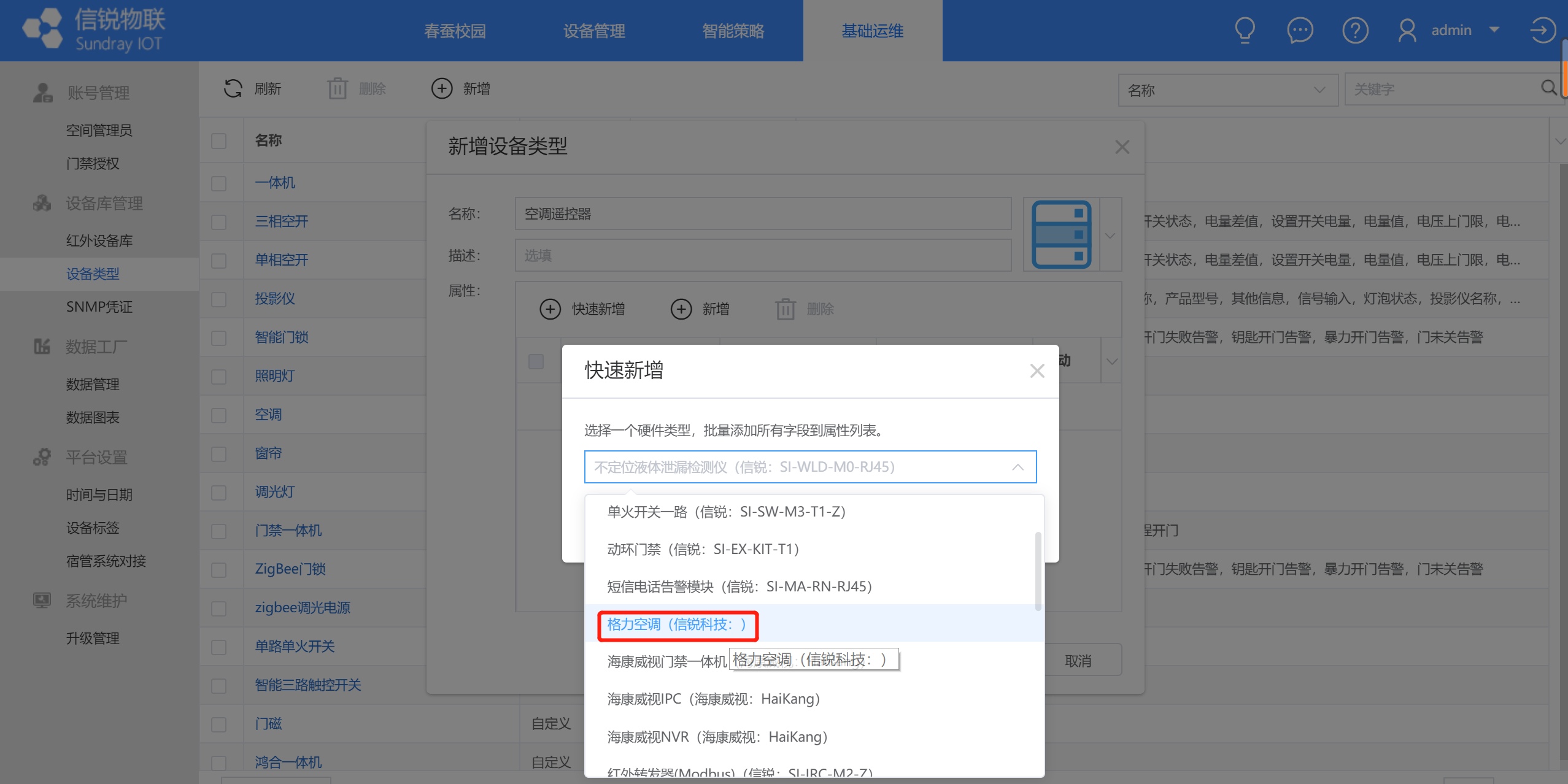

7)添加虚拟设备类型
在【基础运维】-【设备类型】点击新增自定义设备类型,自定义配置名称、描述,属性点击快速新增,选择刚刚适配好空调红外码。
8)添加空调遥控器虚拟设备
在【设备管理】-【我的设备】选择右侧设备列表空调遥控器,点击新增,设备名称、所属空间按需配置。硬件类型选择步骤6中适配好的空调遥控器红外码。

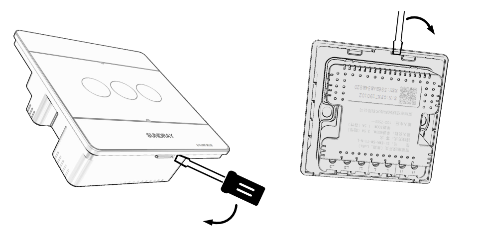

第一步,取下面盖。
第二步,参考接线原理图,按产品后面所带指示接好线(建议剥线长度为8mm左右)。
第三步,取下附件袋里面的两个安装螺丝将产品拧紧在墙盒上。
第四步,将面盖由上往下扣住,按紧面盖直至可听到面盖扣住底壳的声音,方可确保面盖牢固安装。

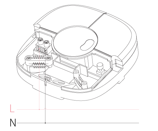

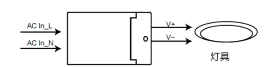

3.1.4.3.设备接线规范
供电:LoRa智能插座使用强电方式供电,如下接线示意图
电器接线:LoRa智能插座电器接线如下接线示意图
信号传输:LoRa智能插座使用LoRa无线协议传输信号,无需布线与接线。

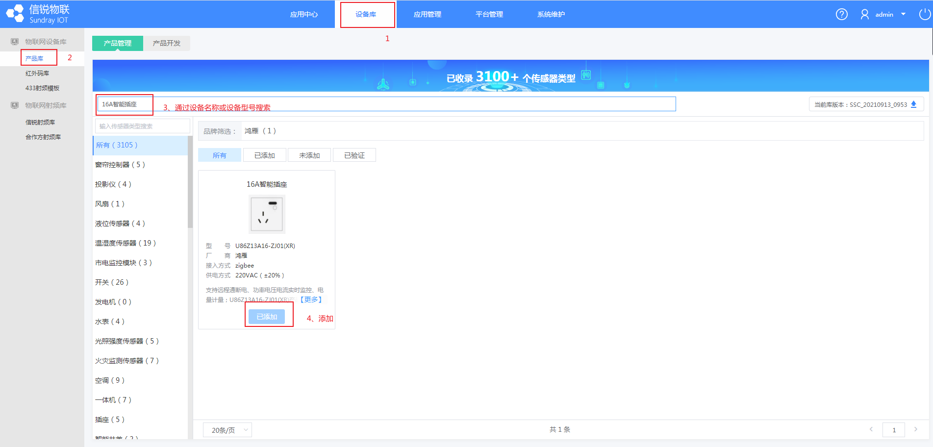

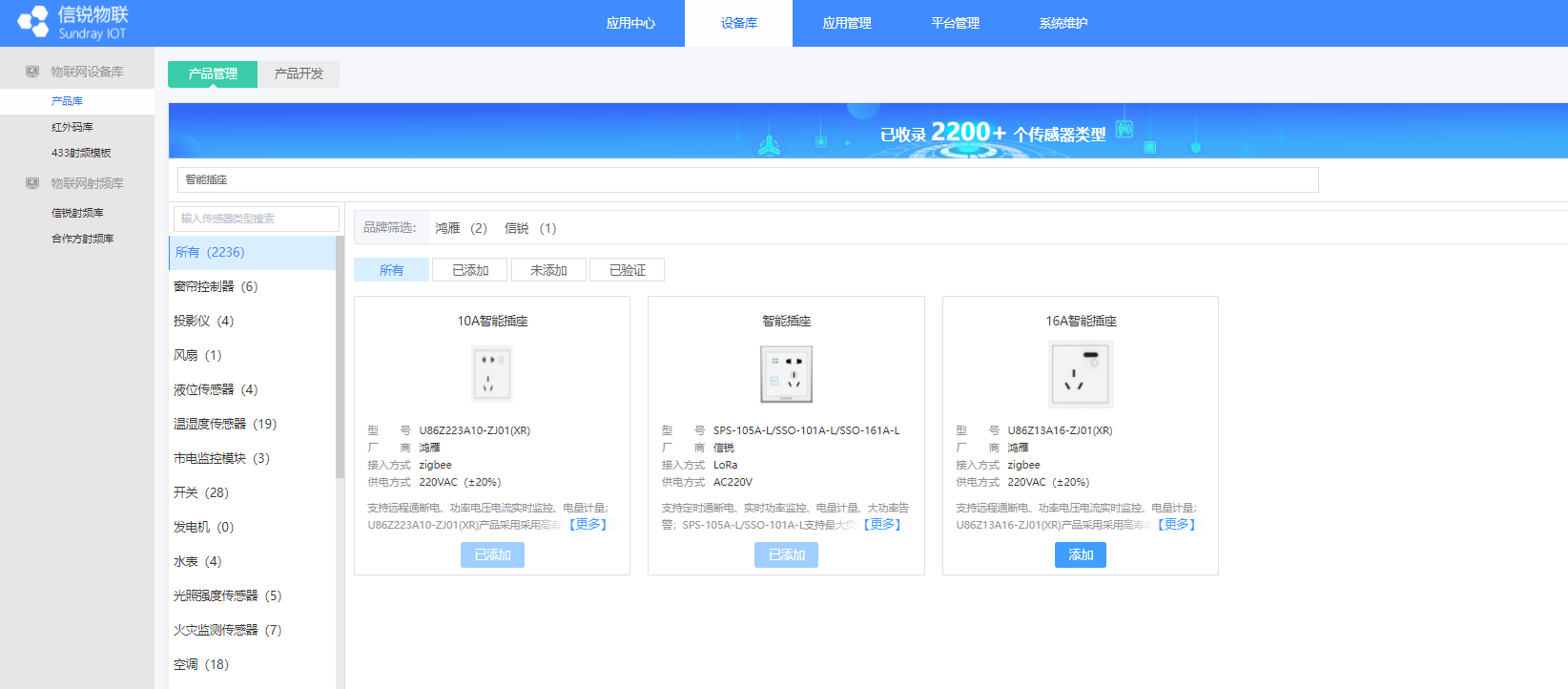

1)在【设备库】-【产品库】中,输入“智能插座”或设备型号,找到要激活的设备类型,排插也是用“智能插座”对应自己设备型号的,检索到设备后点击“添加”。

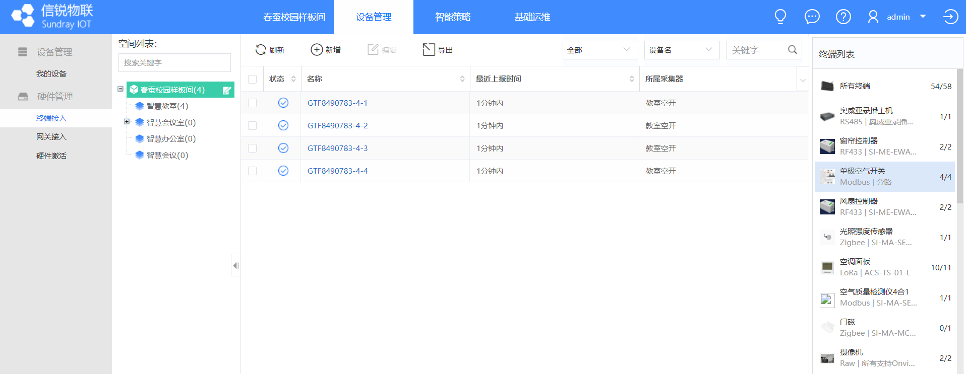

3)点击【设备管理】-【终端接入】,在右侧设备栏中找到设备类型,点击智能插座。

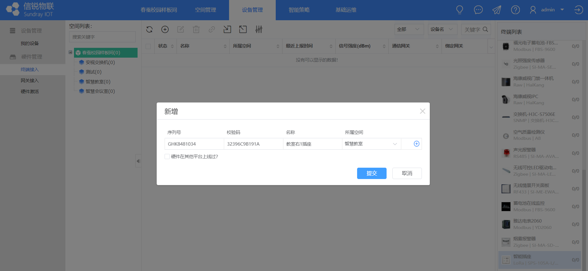

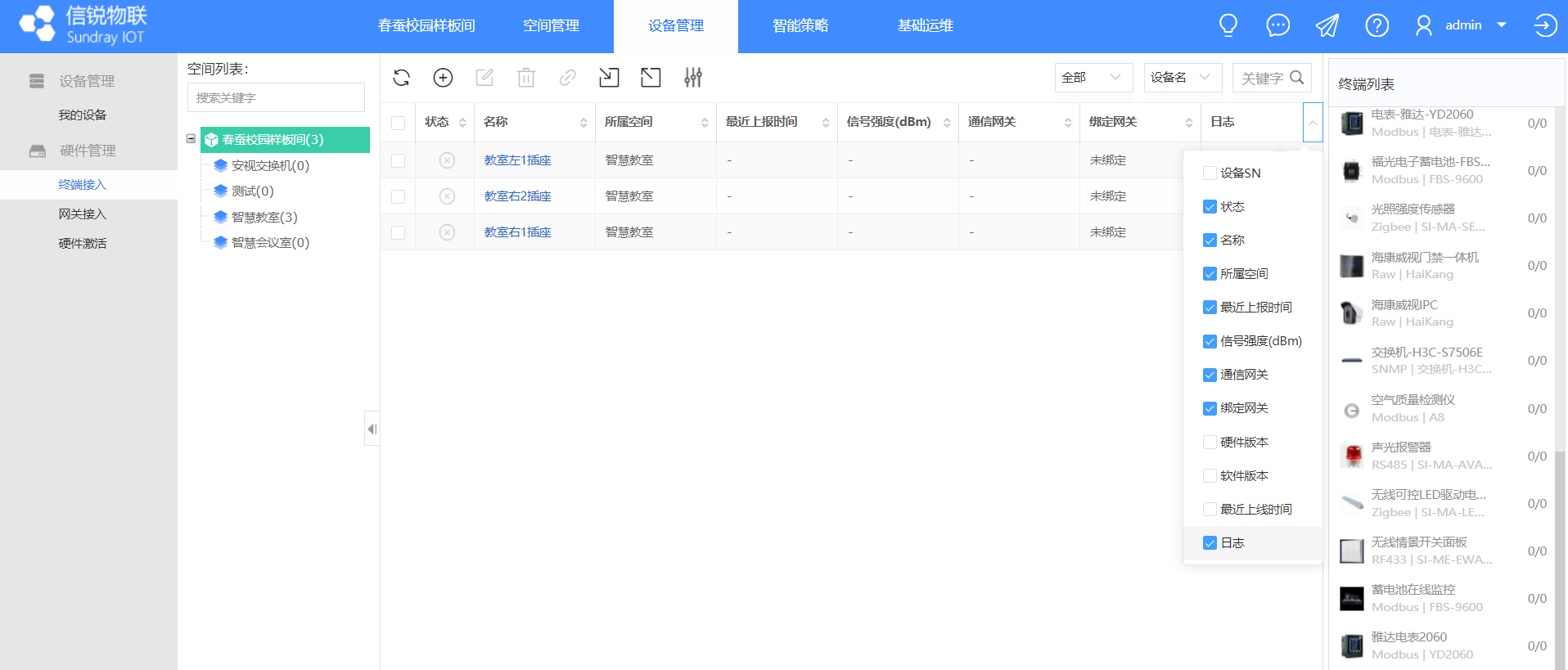

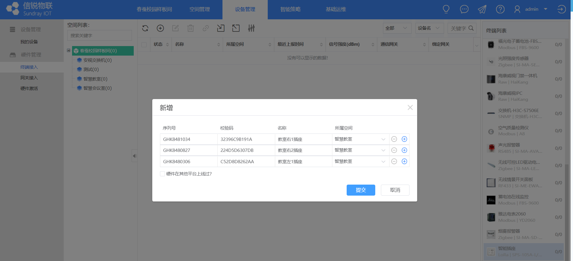

4)点击“新增”按钮,在框中输入设备SN和KEY,输入设备名称以及选择需要激活到的所属空间,点击提交。注:此处的SN和KEY在插座/排插上可以找到,同型号的设备可以通过后面“+”批量增加,在施工安装前需要提前收集好信息;支持通过文件批量导入,点击导入按钮下载示例模板。
5)激活后,等待设备主动上报加入消息或重置操作触发上报,然后等待一段时间才能在线,如果一段时间后还是无法上线,可以在后面的向下三角尖中勾选“日志”选项,点击即可查看设备日志情况。注:若日志中提示“钓鱼验证错误”可联系4008783389协助处理上线问题。

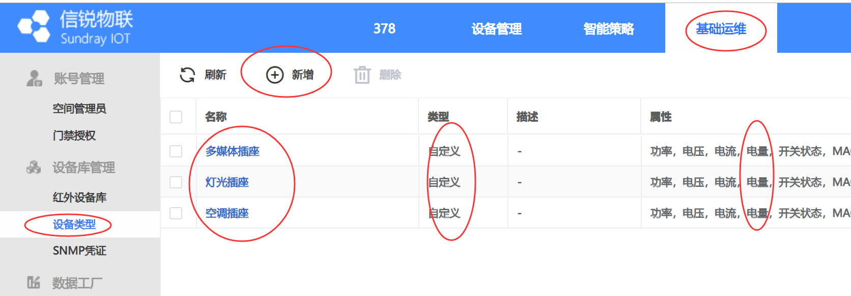

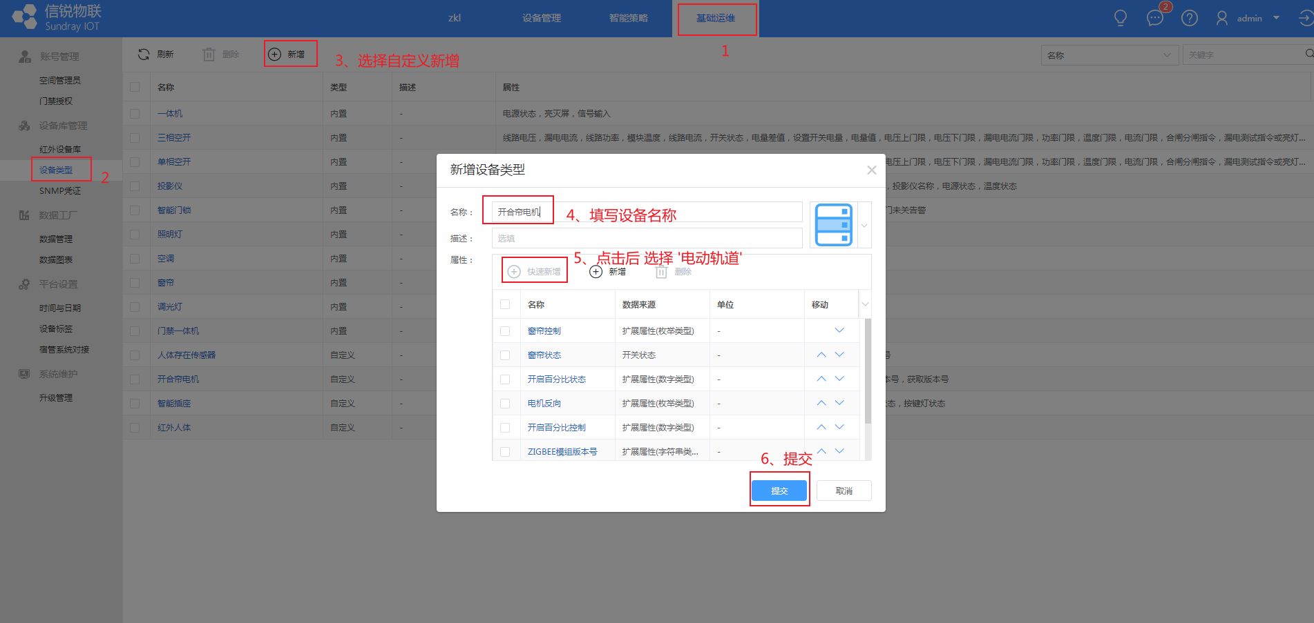

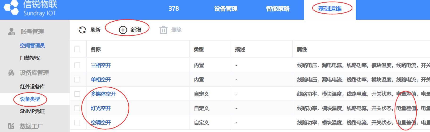

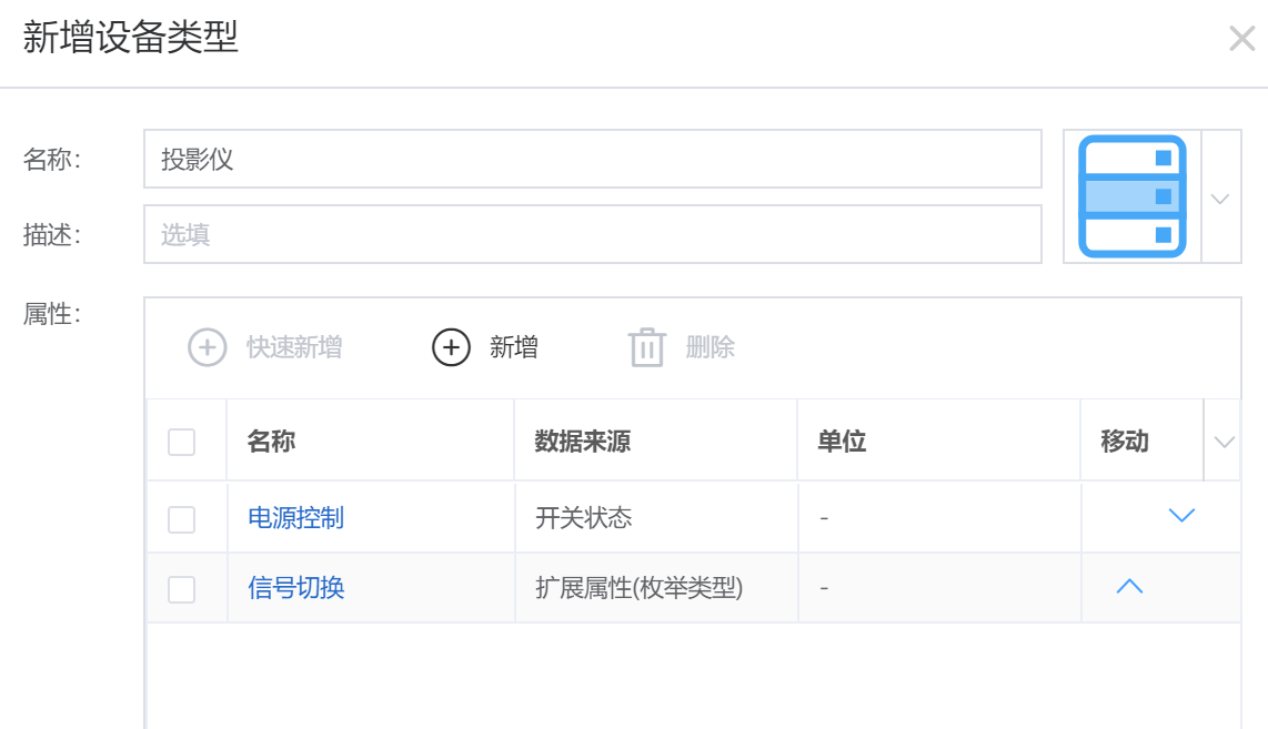

6)设备上线后,需要在【基础运维】-【设备类型】中,点击新增,新增自定义类型设备。
7)设备类型名称自定义,点击“快速新增”后,找到对应的硬件设备类型,提交快速新增,完成提交设备类型。

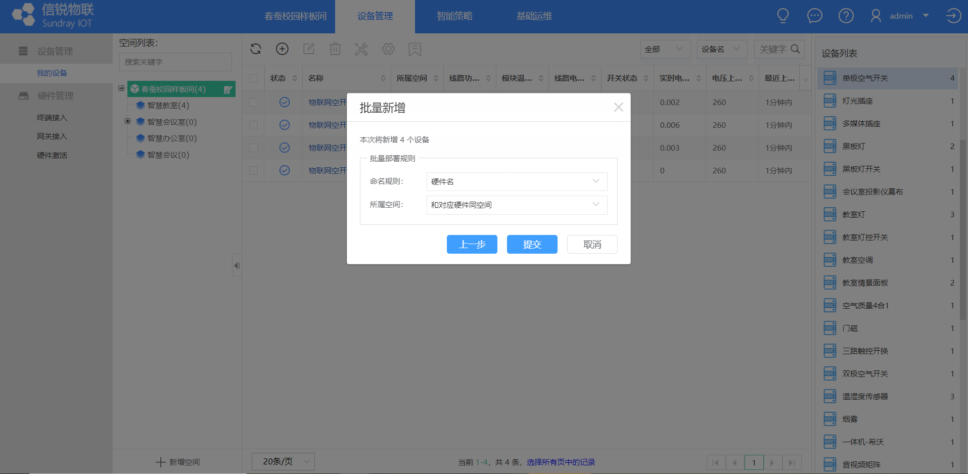

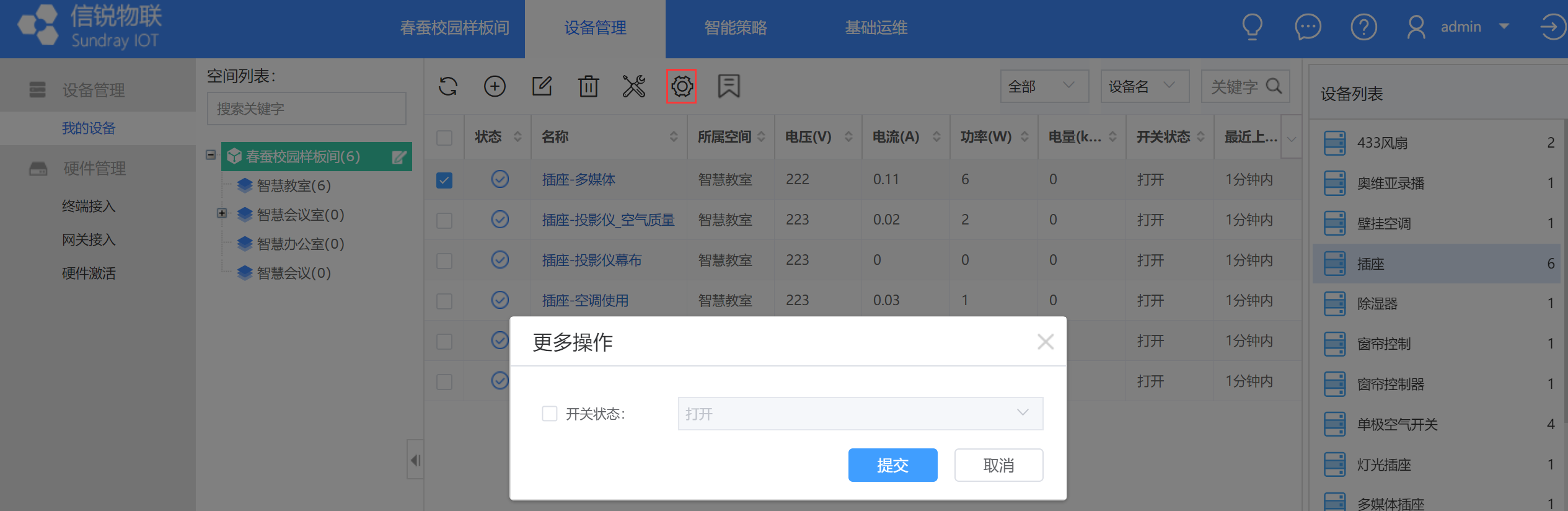

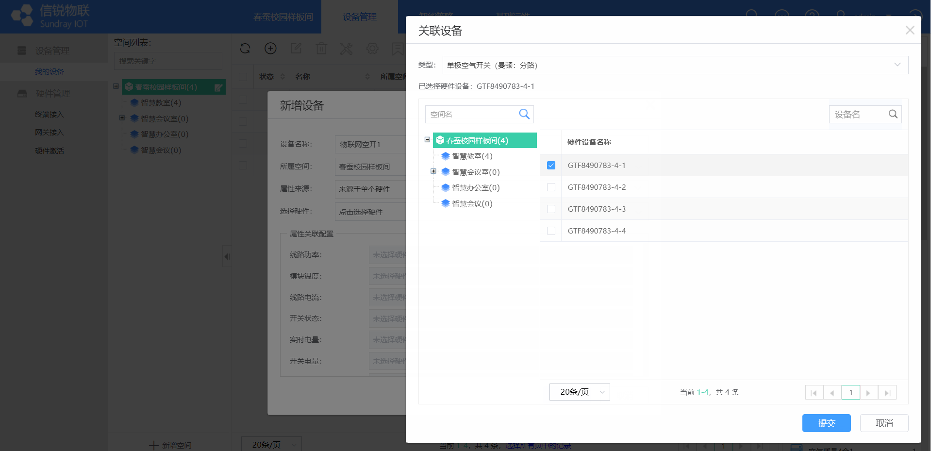

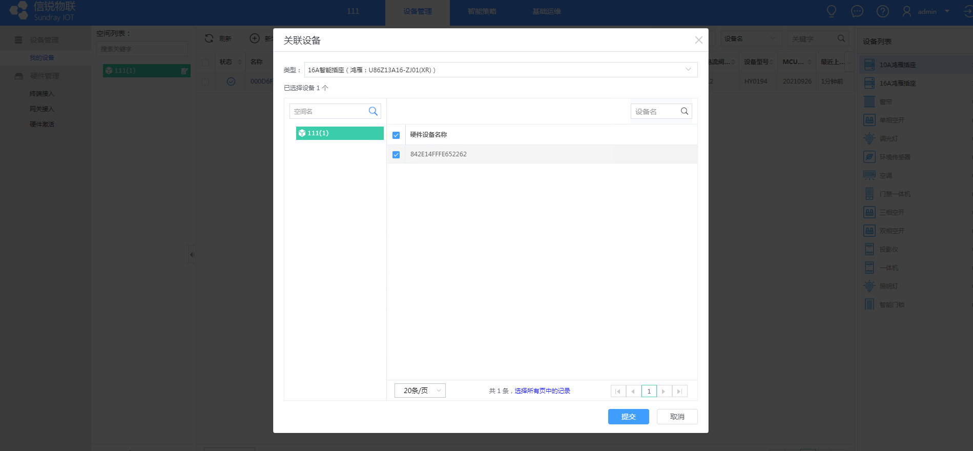

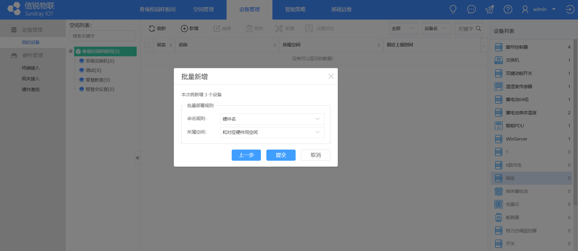

8)新增设备类型后,在【设备管理】-【我的设备】,找到之前新增的设备类型。点击新增按钮,设备名称按需定义,在“选择硬件”中找到对应的设备类型,并勾选设备SN关联物理设备,选择完毕后点击提交完成设备添加。
支持批量新增,分别有2种方式,通过页面批量新增或者文件导入方式。
9)设备添加完成后,即可查看当前插座/排插状态和进行远程控制。

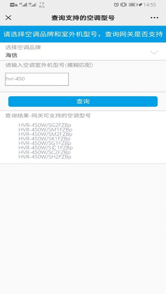

中弘多联机网关+LoRa数据采集器/数据转发器-串口版
产品名称
中弘多联机网关+SH-1000-GL/ SI-DAS-S201-M1
实现功能
外机的空调控制+空调状态监测(通过控制多联机空调外机,可以控制多个内机)
注意事项
中弘网关是否支持对接需要判断

1、判断中弘网关是否支持对接,步骤如下。
1)获取中央空调室外机的品牌、型号信息,例如:海信、HVR-450W/SM1FZBp。
2)在微信公众号搜索关注“中弘电子科技”,或者扫描下边二维码关注微信公众号。
3)在公众号的“常用工具”-“查询空调型号”里面选择对应的空调品牌、型号搜索,如果可以查询到对应的型号说明该中央空调主机可以通过中弘网关对接。
2、确定室外机组,通常只能问多联机中央空调和客户才能知道。
3、统计室外机组数量即可,例如该栋楼有10个室外机组带动所有室内机,则需要配置10个中弘多联机网关和10个 LoRa数据采集器或数据转发器-串口版。
3.2.2.3.设备接线规范
红外延长方案安装适用于普通分体式空调内机,如壁挂式空调、立式空调及多联机内机,以下以壁挂式空调安装为例,其它两种需要根据实际环境安装。
安装于空调表面:红外发射线体积小巧,可直接安装在空调表面上,发射头贴在紧靠空调接收窗的位置。将线绕到空调上方,隐蔽性更好。
安装于空调内部:在得到允许情况下安装于空调内部,需要拆下前面盖板来进行安装,安装步骤如下:
a、 断开空调电源,以免拆卸过程中发生触电、漏电的意外。
b、 从空调两边打开面盖,找到红外接收窗的位置。位置通常有两种,
一:在面盖上,跟着 LED 显示屏一起,可将发射头粘贴在面盖上。
二:在滤尘网旁边,将发射头粘贴到旁边靠近位置上。
c、 盖上盖子,将红外发射线连接到红外主机,进行遥控测试 10 次以上,确保 100%可控制空调。
3)开启M2网关入网功能
4)添加ZigBee红外转发器
5)触发ZigBee红外转发器入网
LED指示灯状态:
(3)蓝灯常亮显示设备入网成功;

7)添加虚拟设备类型

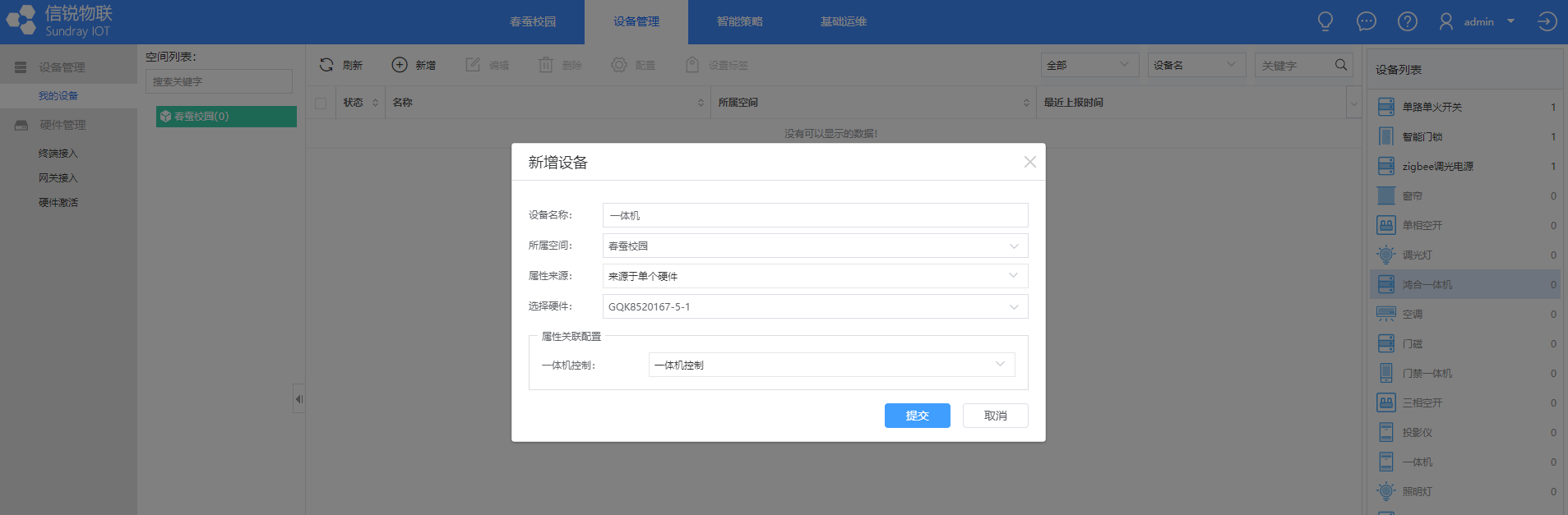

8)添加空调遥控器虚拟设备
在【设备管理】-【我的设备】选择上右侧设备列表空调遥控器,点击新增,设备名称、所属空间按需配置。硬件类型选择步骤6中适配好的空调遥控器红外码。
硬件设备选择已经配置上线的ZigBee红外码转发器。
提交后,空调遥控器虚拟设备就添加完成了,可以测试控制空调了

3.2.5.1.中弘网关设置
中弘网关设备外观
AIR CON端子是用于接多联机的外机,具体接线方式可以联系中弘网关厂家技术。
BUS端子是用于接采集器的485端子。
中弘网关web页面配置
1)中弘网关出厂默认IP地址为:192.168.1.251,电脑网线接到LAN口,有线网卡配置同网段IP,掩码设置为24位,浏览器访问:http://192.168.1.251,在弹出的对话框输入用户名admin,密码为空,点击登录即可进入中弘网关产品信息首页。
2)点击上方菜单【基本设置】进入基本设置页面,查看RS485通讯参数,可以看到中弘网关的从机地址、波特率、数据位、校验方式以及停止位。

1)升级研发提供的多联机的SSU传感器包
使用升级客户端连接物联网控制器,加载多联机SSU的传感器升级包。

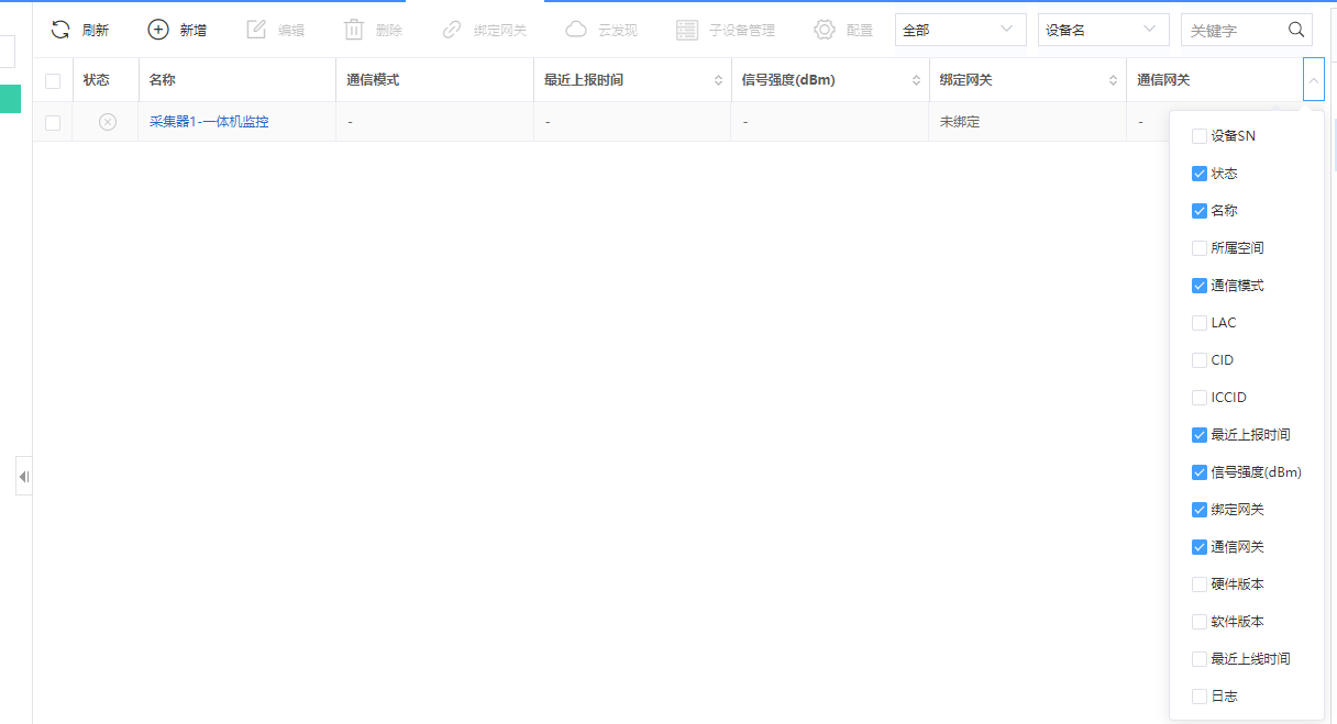

3)上线采集器

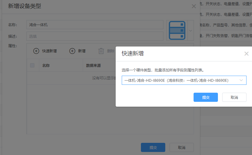

7)创建多联机虚拟设备类型
在【基础运维】-【设备类型】新增自定义设备类型,名称和描述自定义配置,属性选择快速新增,硬件类型选择多联机设备。
8)添加虚拟设备
在【设备管理】-【我的设备】右侧设备列表选择步骤7创建好的多联机虚拟设备类型,点击上方菜单新增,设备名称、所属空间按需配置。硬件类型选择步骤3中配置上线的多联机设备;支持批量添加虚拟设备,有2种方式,分别是批量新增和文件导入。

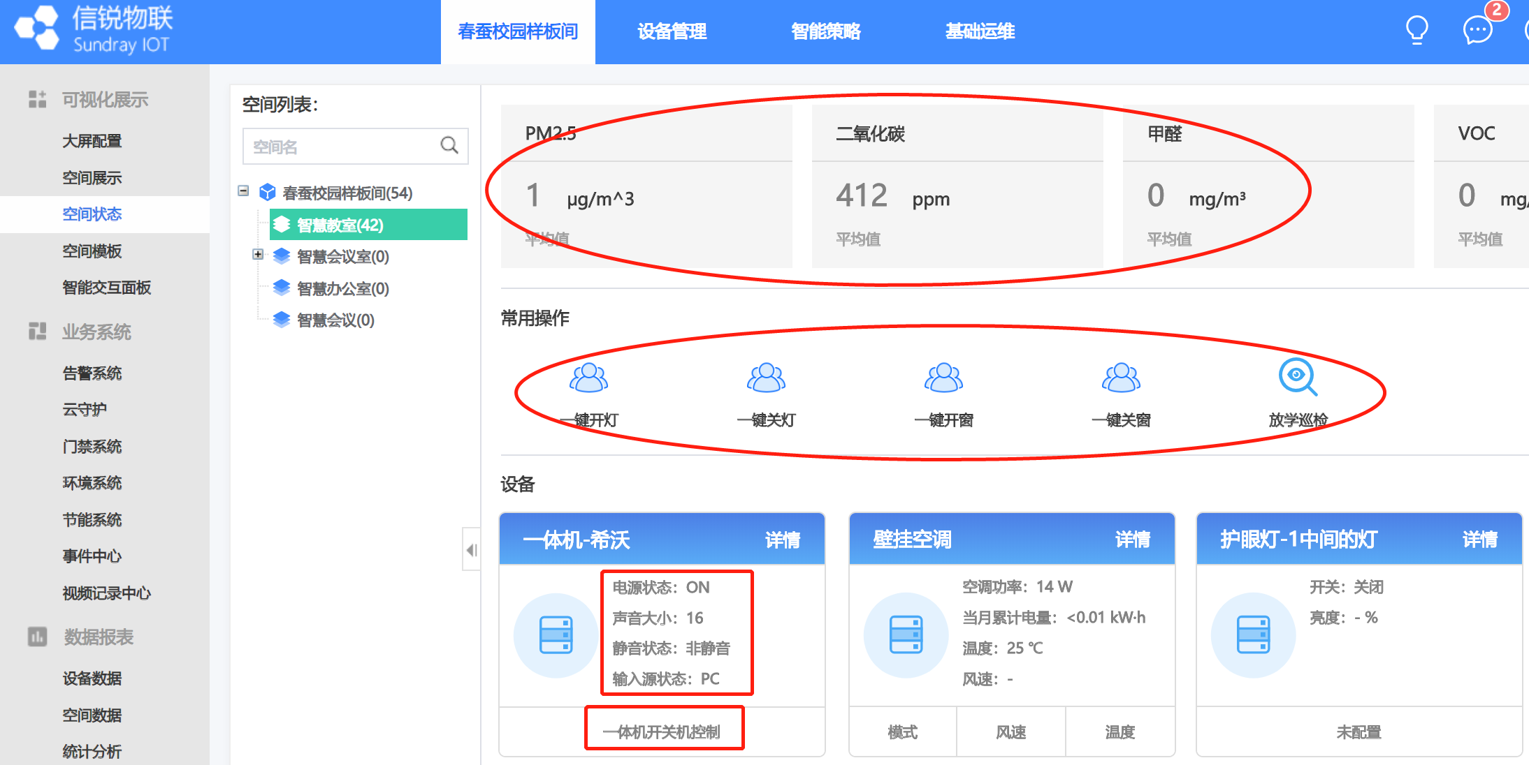

空调控制和电器控器是类似的,同理只需要配置好对应【空间模板】和【设备模板】的【数据展示】、【常用控制】选项即可。
最终展示的效果如下图:

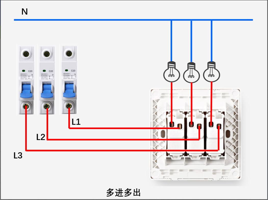

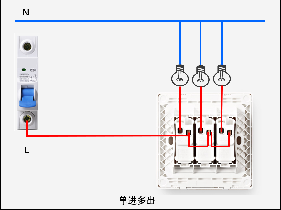

两类不支持替换场景:
1、多进多出开关(见下图),例如分别输入三路火线L1,L2,L3,单路控制灯功率从200多瓦到800多瓦都有,我司的零火开关不支持输入三根火线,仅支持输入单路火线。
2、双控是指一盏灯有两个开关(可以在不同的地方控制开关同一盏灯,比如卧室进门一个,床头一个,同时控制卧室灯)。但是双控必须在当初布线的时候就设计好。这种开关我们无法替换。但是可以改造,改造后无法实现双控。替换其中1双控个开关,把另外双控开关短接即可,但需要和客户协商确认。
3、这两类开关使用的场景从设备外观上是很难识别出来的,上门现场勘查也不一定能发现,建议是询问客户的电工负责人是否有这两类使用场景;
4、单火开关不支持对接的灯有:调光灯、消防灯,带有延时功能的灯。通俗点讲,就是灯通电后,按开关的话灯就直接开或者关,不支持延时、调光等功能。

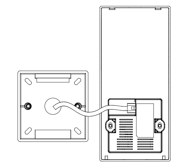

本产品伸入86盒内部高度为27mm,请根据实际走线情况选择86盒的深度值H,加上电线,建议购买深度为35mm的86盒。具体适配86盒尺寸规格参数如下:
设备接线安装涉及强电,接线时需要断开强电,并且由专业电工安装!
第一步,取下玻璃面盖。
第二步,参考下文接线图,按产品后面所带指示接好线。
第三步,取下附件袋里面的两个安装螺丝将产品拧紧在墙盒上,锁附力度不宜过大, 以免铁架变形,导致玻璃面盖扣合不牢
第四步,将玻璃面盖由上往下扣住,按紧玻璃面盖直至可听到面盖扣住底壳的声音,方可确保面盖牢固安装;

4.1.3.LoRa智能触摸开关上线指导
1、在【设备库】-【产品库】中,输入“触控开关”或设备型号,找到要激活的设备类型,检索到设备后点击【添加】。
2、进入春蚕校园应用,【应用中心】-【春蚕校园】点击进入。
3、点击【设备管理】-【终端接入】,在右侧设备栏中找到设备类型,点击智能三路触控开关。
4、点击加号图形的【新增】按钮,在框中输入设备SN和KEY,输入设备名称以及选择需要激活到的所属空间,点击提交。注:此处的SN和KEY在开关上可以找到,在施工安装前需要提前收集好信息。
5、激活后需要等待一段时间才能在线,如果一段时间后还是无法上线,可以在后面的向下三角尖中勾选“日志”选项,点击即可查看设备日志情况。注:若日志中提示“钓鱼验证错误”可联系4008783389协助处理上线问题。

第一步,取下玻璃面盖,一字螺丝刀从外壳下边缺口处拆开上盖。

供电:Zigbee智能触摸开关使用强电方式供电,如下接线示意图。
电器接线:Zigbee智能触摸开关接线,按照单火安装方式线接入火线端子,接线时使用十字螺丝刀拧松对应接线端子直至线头刚好可以插入插线孔,将对应线头插入插线孔后再将螺丝拧紧; L1、 L2、 L3 均为输出火线接线端子,接入负载端控制负载的通断电,以三路开关为例接线如下示意图。
信号传输:Zigbee智能触摸开关使用Zigbee无线协议传输信号,无需布线与接线。

3、在【设备管理】-【网关接入】中找到距离要激活的单火开关最近的物联网网关,开启对应网关的入网功能。注:默认情况下入网功能为关闭,若开启一段时间后,后台也会自动关闭,因此建议设备激活前都进行手动检查开启。
4、在应用中,点击【设备管理】-【终端接入】,找到步骤1中对应的传感器设备类型,点击扫描按钮进行扫描,此步骤主要是扫描网关周围有入网行为的Zigbee传感器。
5、在“选择网关”中,找到具体传感器最近的网关,点击开始扫描。此时需要在本地进行触发入网操作,以单火开关为例,在设备上电并开启开关后,设备会自动入网。若发现按开关后平台一直扫描不到,可以通过重置单火开关操作进行,即连续短按任一触摸按键 4 次,再长按该键5s,等待设备全部绿灯闪烁三次,此时单火开关会重启,平台扫描即可发现触发入网的单火开关。
6、扫描发现到设备后,可以勾选设备MAC地址,并给设备在平台进行命名,因此建议施工前统一收集单火开关MAC地址及其安装位置信息,选择好空间后提交数即可添加设备。支持批量导入,若项目是导入MAC地址方式激活,需要添加MAC地址后,勾选传感器地址,点击右上角的绑定网关进行操作。

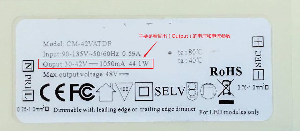

目前我司有2款调光电源,分别针对教室普通照明灯与黑板灯而设计,此两款电源的性能参数基本一致,如下图所示。与智能调光灯相关的参数主要是输出电压与最大输出电流,我司调光电源的输出电压范围是24V-42V(DC),最大输出电流为1050mA。
目前我司的智能调光电源都是替换原有灯具的电源,所以判断我司智能调光电源是否可以进行适配,主要可通过调光灯原有的电源的输出来判断,具体如下:
若调光灯的电源输出的供电电压范围在24V-42V内,且调光灯的电流略大于1050mA,则我司智能调光电源可给此款调光灯正常供电。如,某款调光灯的供电电压范围是28V-40VDC,电流为1200mA,则我司调光电源可给此款设备供电。
若调光灯的供电电压范围在24V-42V内,且调光灯的电流小于1050mA,需与客服同事确认是否可通过软件限制调光电源的最大输出电流。如某款调光灯的供电范围是28V-40V,电流是800mA,理论上可通过软件对调光电源的最大输出电流进行限制后,也可给此款调光灯正常供电。
若调光灯的供电电压在范围部分24V-42V内,调光灯的电压输入范围是33V-46V,灯珠串并联情况为12串20并(20并:每条灯带并联5组灯珠,每个调光灯共4个灯带),则需要根据调光灯的灯珠串并联进行判断,准确电压是多少。单个LED灯珠的电压一般都是3V,单个LED灯珠的电流一般为60mA左右。如某款调调此调光灯的电压可估算出来时36V,电流是1200mA,可满足要求。
示例:如下图是一款调光灯的电源,输出电压为30V-42V,电流为1050mA,是可满足的。

4.2.2.3.设备接线规范
供电:强电供电,N、L分别接设备上的N和L接线端子,如下图。
信号传输:Zigbee灯光亮度调节模块使用Zigbee无线协议传输信号,无需布线与接线。
控制:控制电灯时通过电线控制,V+接棕色线,V-接蓝色线,如下图。

1、平台添加传感器类型。在【设备库】-【产品库】中,选择传感器,在搜索栏中输入Zigbee调光电源设备型号或搜索“LED驱动电源”,即可搜索到对应的设备,点击添加后,该设备会归属到已添加列表中。

7、扫描添加的设备类型会自动绑定通信的Zigbee网关,支持批量导入添加,若项目是导入MAC地址方式激活,需要添加MAC地址后,勾选传感器地址,点击右上角的绑定网关进行操作。

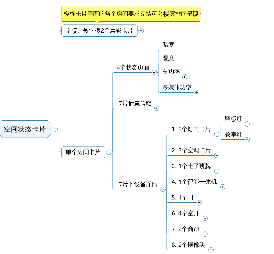

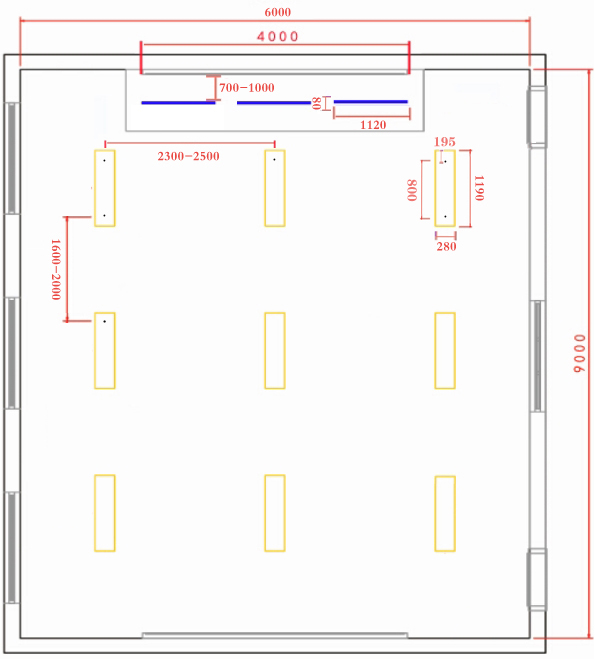

标准的教室场景灯光都是由3个黑板灯9个教室灯(三排,每排三个)组成,选址分布如下图:
342007748245394096
创建设备类型时创建两个设备,一个叫黑板灯、一个叫教室灯,各自有3个开关字段,创建步骤如下:
首先在创建自定义【设备类型】时连续新增3个同设备的【开关字段】,命名为:开关1-3
然后在【我的设备】里新增设备时,选择【属性来源】为【来源于多个硬件设备】,这样就可以分别将【开关1-3】绑定到3个【教室灯】设备的开关字段上了。
9个教室灯也以此创建为3个设备,命名为【前中后排教室灯】,每个教室灯设备都有3个开关字段可以控制。
4.3.2. 功能配置指导

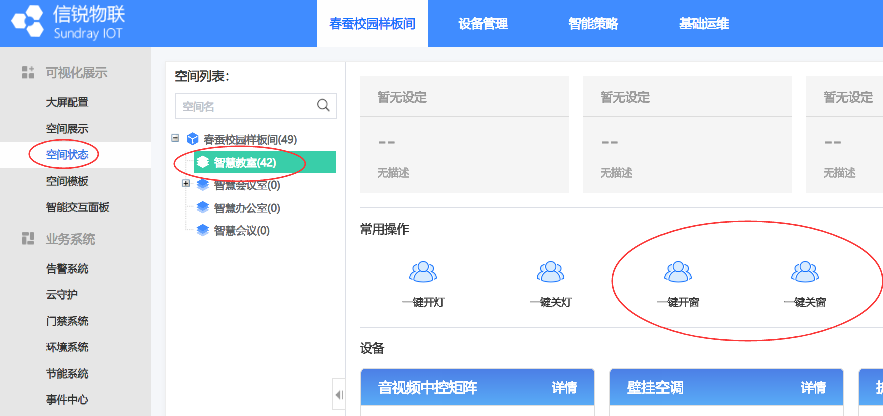

为了方便客户快捷控制灯光设备,需要在【空间状态】-【设备模板】里面将之前创建的【黑板灯灯开关】的设备卡片上,绑定【数据展示】、【web常用控制】、【app快捷控制】功能。
最终客户看到的黑板灯或教室灯的信息展示和控制按钮如下图:
同时为了方便客户批量控制灯设备,需要创建【一键情景】策略,并在空间模板调用。
为了节省客户人力成本,可以设置【巡检任务】每晚检查是否有灯未关区域,具体巡检时间和客户沟通后决定。

7)创建窗帘电机虚拟设备类型
在【基础运维】-【设备类型】新增自定义设备类型,名称和描述自定义配置,属性选择快速新增,硬件类型选择电动轨道。
8)添加虚拟设备
在【设备管理】-【我的设备】右侧设备列表选择步骤7创建好的电动轨道虚拟设备类型,点击上方菜单新增,设备名称、所属空间按需配置。硬件类型选择步骤3中配置上线的电动轨道设备;支持批量添加虚拟设备,有2种方式,分别是批量新增和文件导入。

最终客户看到的窗帘控制器的信息展示和控制按钮如下图:
同理为了方便客户批量控制窗帘设备,需要创建【一键情景】策略,并在空间模板调用。

6.1.3.LoRa智能插座上线指导
智能插座/排插本地重置操作步骤:
(1)长按插座按键15-20秒,滴声3响插座恢复出厂设置。
(2)排插长按侧面reset键15秒,响3声恢复出厂设置。

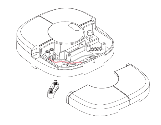

2、安装说明
1)关闭市电总闸,按插座后壳接线柱旁边的标识接线,即“L”接86盒中的火线,“N”接86盒中的零线,“地线”接86盒中的地线。
        图4接线示意
2)接好线后,使用螺丝包内的螺丝将设备固定到86盒上。
       图5锁固定螺丝
3)将中框、面板依次对准插座,用力按压使内部卡扣充分扣合。
      图6扣合插座
4)如需检修,可将一字螺丝刀伸入中框缺口处撬开使面板分离。
  图7拆卸说明

5)确保M2网关的入网功能出于开启状态

6.1.5.1.4.1.将网关的入网开关开启

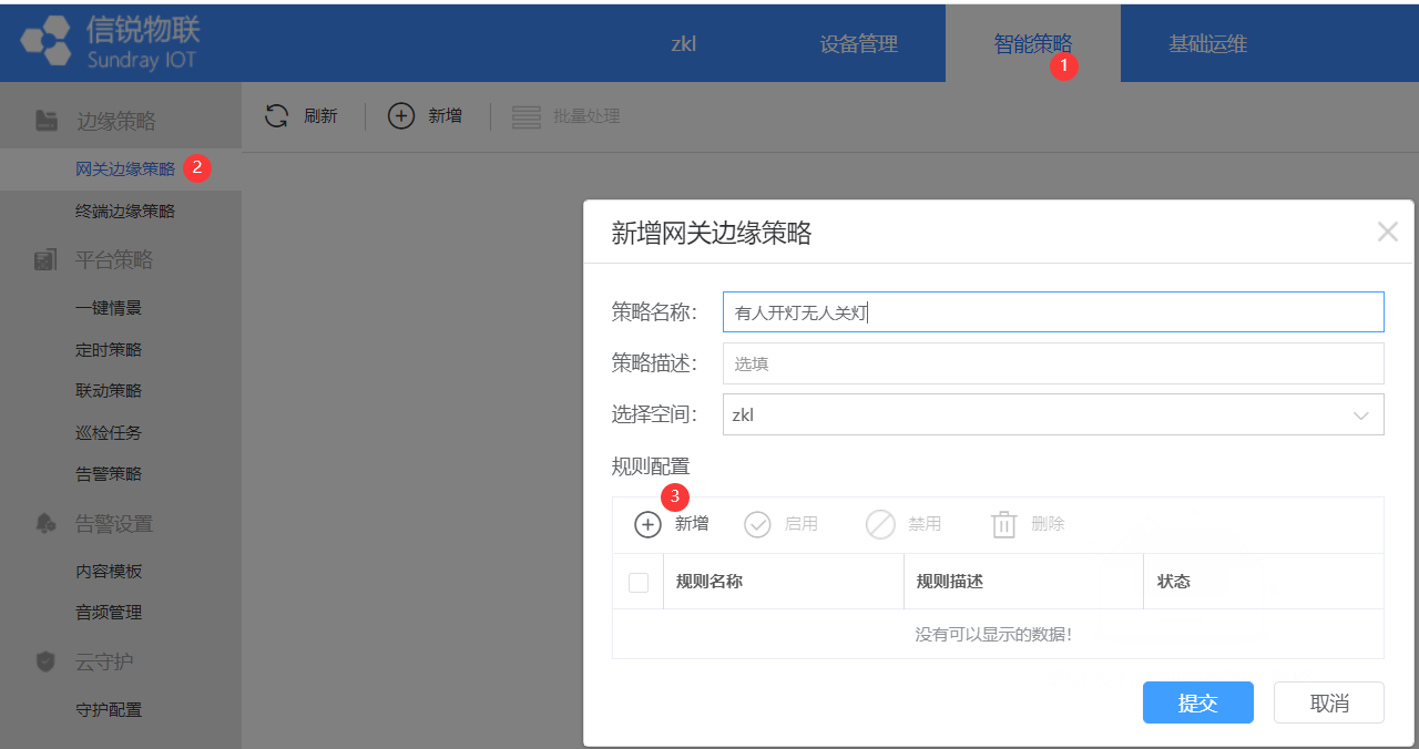

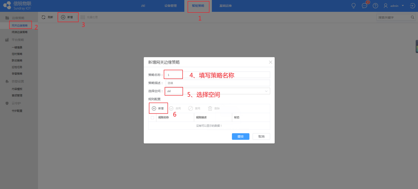

6.1.5.1.5.2.网关边缘策略
1)新增网关边缘策略
2)配置执行条件和执行动作

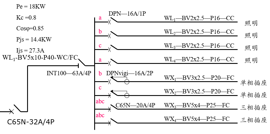

1、先找客户要电气图纸,那么能省一半工作量。现场工勘时对需要替换的配电箱拍照,并且用表格记录每个电箱的产品型号,(同一型号只需要写一行,后面带上数量即可)。
2、尽量严格匹配旧改的空开参数,选择接近的规格型号,能不能换用小的换成更大的需要再参考导线截面大小和能承受的电流。线路计算电流、空开额定电流、导线允许载流量之间的配接关系:
如以下案例当中,4路照明回路使用的1P 16A的空开,使用的2根2.5平的铜线,所以需要导线允许载流量是20A,可以换成我司的20A空开。而2路单相插座使用的2P 16A带漏保的空开,使用的3根2.5平的铜线,所以需要导线允许载流量是20A,但我司2P带漏保的空开只有32A及以上的型号,失去对线路的保护作用。所以不能替换(除非客户愿意把2.5平的线换成4平的线)。
a)20A空开至少要2.5平的导线截面
b)32A空开至少要4平的导线截面
c)63A空开至少要10平的导线截面
d)80A空开至少要16平的导线截面
3、如果配电箱里全部都是1P空开或1个3P空开,剩余都是1P空开,为了能对每个空开回路进行精细化电量统计,每相需要有个2P空开,要么每相新增2P空开,这样最保险,但需要额外增加3个2P的空开。也可以用替换的方式,但需要注意每个电箱的每个回路零线是分开的。
4、一个通信模块可配比 6 个(3P 或者 4P 空开),如若分两排接入(延长线方案)需要每排配比一个电源模块(新的延长线已经取消了供电,只提供数据传输)一个通信模块可配比 10 个(1P 或者 2P 空开),如若分两排接入(延长线方案)需要每排配比一个电源模块(新 的延长线已经取消了供电,只提供数据传输) 最多对外推广可分三排接入,同理需没排需要一个电源模块智能空开相对传统空开安装占位大,替换时需要考虑替换后是否能放入原来的电箱
5、需要分析线路结构,需要用螺丝刀拧打开空开箱,查看每个空开的用途,及是否有公共照明、线路大小等
注意事项
1、智能空开相对传统空开每P多0.5P占位,并且多了电源模组和通讯模组共3P占位替换时需要考虑替换后是否能放入原来的电箱。
2、带漏保需要严格替换,说明:如何判断是否带漏保,旧改中空开上如果带了这个参数 IΔn=30mA t<0.1,是带漏保的,图纸中如果是这种符号说明是带漏保的。

2、在【设备库】-【传感器库】中,输入“空气开关”,找到要激活的设备类型,检索到设备后点击“添加”。

5、点击“新增”按钮,在框中输入设备SN和KEY,输入设备名称以及选择需要激活到的所属空间,点击提交。注:此处的SN和KEY在模组上可以找到,在施工安装前需要提前收集好信息。
6、激活通信模组后,等待一个上报周期通信模组会显示在线,如果无法上线,可以在后面的向下三角尖中勾选“日志”选项,点击即可查看设备日志情况。注:若日志中提示“钓鱼验证错误”可联系4008783389协助处理上线问题。
7、上线智能空开,确保本地对空开进行设址和校验地址操作,成功设址及校验地址没问题,等待一个上报周期,终端接入会自动识别出不同规格的智能空开并且是在线状态。
8、创建虚拟设备类型,在【基础运维】-【设备类型】中,点击新增,新增自定义类型设备。设备类型名称自定义,点击“快速新增”后,找到对应的硬件设备类型,提交快速新增,完成提交设备类型。

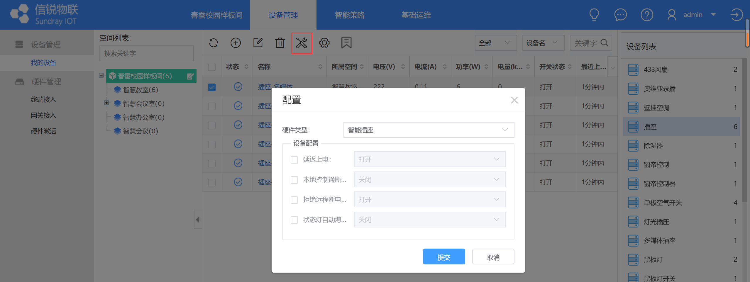

9、添加虚拟设备,在【设备管理】-【我的设备】,找到之前新增的设备类型。点击新增按钮,设备名称按需定义,在“选择硬件”中找到对应的设备类型,并勾选对应设备关联物理设备,选择完毕后点击提交完成设备添加。
支持批量新增虚拟设备,支持页面批量新增和文件导入两种方式,常用页面批量新增,在“选择硬件”中找到对应的设备类型,并勾选多个设备,提交后进入下一步,给设备命名,这里硬件名是【终端接入】对应设备添加时的名称,提交即可。
10、虚拟设备添加完成后,即可在【设备管理】-【我的设备】查看当前空开状态和进行远程控制。

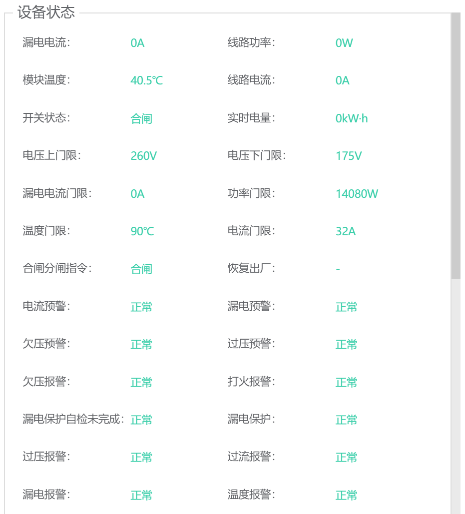

注意事项
(1)空开离线,检查空开通信模组是否正常在线,且要确保空开设址没问题且校验地址成功,可以在【设备管理】-【网关接入】查看导轨式微型断路器“设置地址”和“校验地址”的状态是否是成功的。
(2)空开在线无法远程控制,在【设备管理】-【我的设备】点击空开名称,检查空开的工作模式是否为正常,网络控制是否为允许,两者同时满足才可实现远程有效控制。
<1>如何恢复空开工作模式为正常模式?
<2>如何恢复空开网络控制为允许?
本地将空开分闸再合闸即可恢复允许。

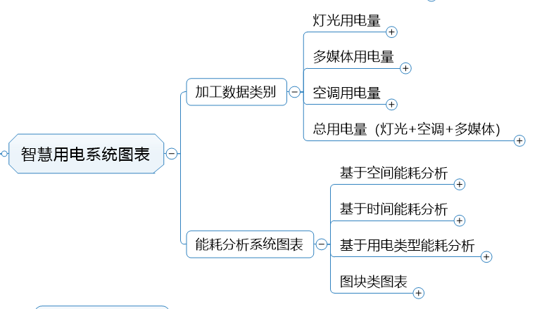

首先统计用电量我们用的要么是插座,要么是空开。所以我们在创建【设备类型】的时候,要进行区分,给【灯光供电的设备】创建一个设备类型,给【多媒体供电的设备】的创建一个设备类型,给【空调供电的设备】创建一个设备类型。如果用的是空开设备,同理也是创建3个空开的设备类型。
创建好了设备类型,在对应的设备类型里面增加对应的空开或者插座设备,命名要精确对应。
然后在【基础运维】-【数据管理】里面新增对应设备类型的【电量】/【电量差值】的【数值统计】加工任务。
注意【总电量统计】是将三个设备类型的电量字段都添加上。

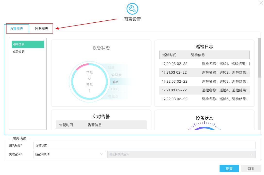

用电量的能耗分析推荐配置以下图表:
1、设备实时数据图表(电压、电流、功率、用电量等数据);
在大屏中点击加号展示前面创建的图表,选择【内置图表】-【通用图表】-【多数据图表】,例如:下图勾选的【智能PDU】的【开关1电压】,点击【+、-】可以添加新的设备数据,该图表最多支持展示添加6个设备数据。
最终配置出来【设备实时数据图表】的效果如下图:
2、各设备用电量排行/各空间用电量排行
配置数据图表的【数据展现】选项为【展示各子空间的统计排行】、【展示各设备的统计排行】,数据来源要参考【章节6.1】的配置思路进行配置。
最终配置出来【设备/空间用电量排行数据图表】的效果如下图:
3、各设备/各空间用电量占比
配置数据图表的【数据展现】选项为【展示各子空间的统计排行】、【展示各设备的统计排行】,【图表样式】选择占比图。数据来源要要参考【章节6.1】的配置思路进行配置。
最终配置出来【设备/空间用电量占比数据图表】的效果如下图:
4、设备用电量趋势排行/空间用电量趋势(最近一天每小时趋势,最近一周每天趋势,最近一个月每天趋势);
配置数据图表的【数据展现】选项为【展示该空间自己的数据趋势】、【展示指定空间的数据趋势】、【展示各设备的数据趋势】,数据来源要要参考【章节6.1】的配置思路进行配置。
在调用图表的时候可以选择展示【最近一天、最近一周、最近一个月】的数据
最终配置出来【趋势数据图表】的效果如下图:【一天每小时,一周每天,一个月每天】
5、各设备用电量排行/各空间用电量时段统计、占比;
配置数据图表的【数据展现】选项为【展示该空间自己的时段统计】,数据来源要要参考【章节6.1】的配置思路进行配置。
其中选择【时段对比】可以对比一天内多个自定义时间段的数据对比,例如下图自定义的【上、下班时间】。
时间段自定义在【基础运维】-【时间与日期】-【时间对象】里面新增。
最终配置出来【上下班用电量时段对比图表】的效果如下图:

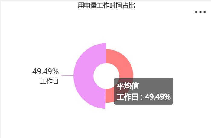

选择【日期对比】可以对比【节假日、工作日】的数据对比。节假日和工作日在【基础运维】-【时间与日期】-【日期设置】里面定义。
最终配置出来【工作日、节假日用电量对比图表】的效果如下图
6.3.3.统计图表注意事项
创建用电量统计图表的时候,【统计选项】一定要选择【总和】,原因是【数据来源】引用的都是【空开/插座】的【电量差值】,即设备每两次上报时间点之间的用电量,图表进行【总和】累加就是对应时间段的【总用电量】

4)支持批量导入433设备,点击导入按钮下载示例模板,提前收集好无线情景开关面板的ID以及安装位置,导入后批量绑定一下距离最近的网关。

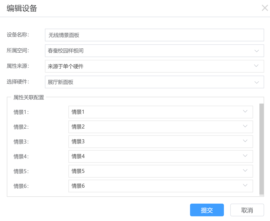

6)添加无线情景开关面板虚拟设备,在【设备管理】-【我的设备】选择右侧步骤5创建好的虚拟设备类型无线情景开关面板,点击上方菜单单个新增或者批量新增,配置设备名称、所属空间、属性来源以及硬件来源。
7)成功添加虚拟设备,即可查看情景开关面板按键状态(本地按下任意按键触发立即上报)。

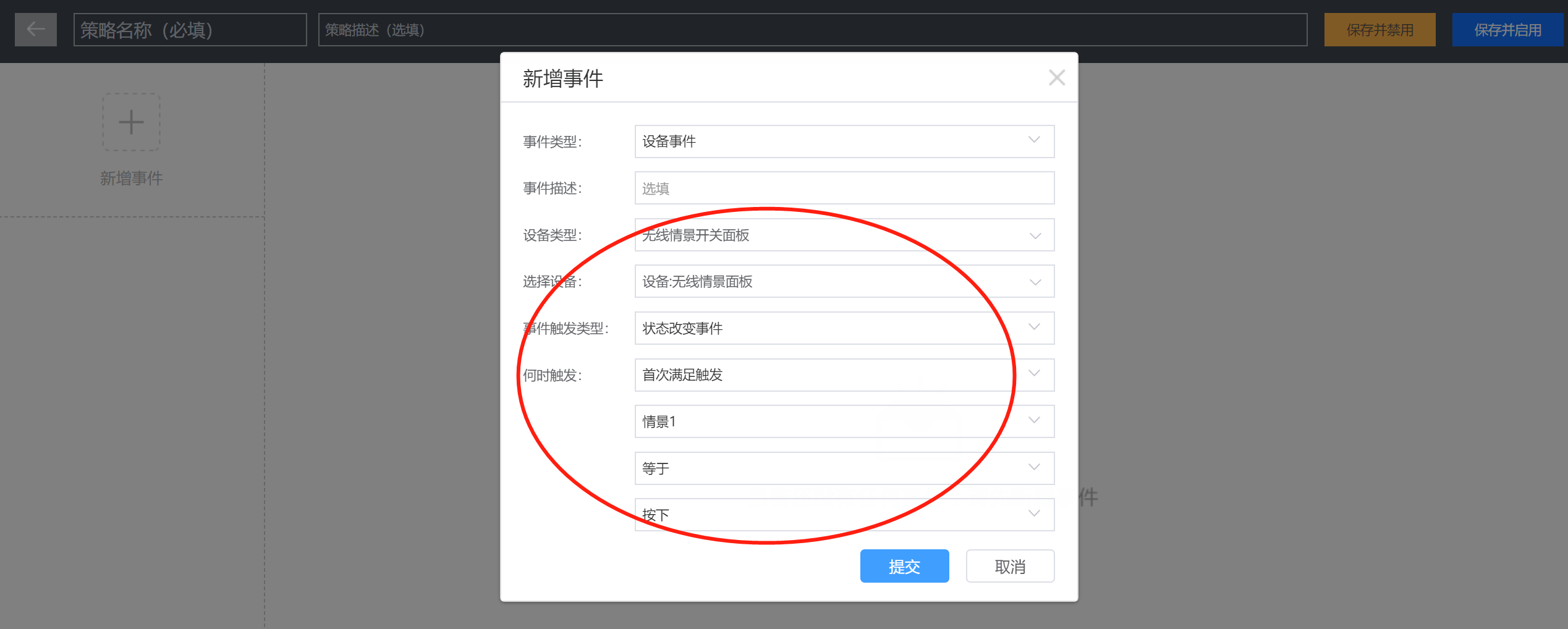

8)在【智能策略】-【联动策略】配置无线情景开关面板的设备事件联动策略,例如按键1一键联动开灯,按键2一键联动关灯。

7.2.2. 智能交互情景面板安装规范
7.2.2.1.安装规范
7.2.2.2.安装步骤

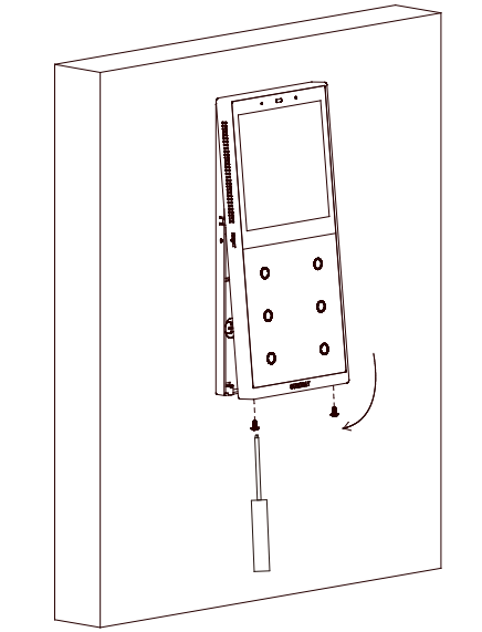

第一步,拧下底部两颗螺丝,拆分成前壳组件与后壳组件。
第二步,连接 POE 网线,锁上两颗螺丝将后壳组件固定在 86 盒上。如网线另一端已接至 POE 交换机或 POE 适配器,将网线插入后壳组件即为已上电,安装过程中需避免将金属物体接触中间弹簧针连接器;固定于 86 盒上的螺丝拧紧时注意控制扭力,以免将后壳压变形。
第三步,按以下图示方向装上前壳组件,顶部卡扣扣合到位后,底部锁上两颗螺丝固定前后壳组件,产品自动开机。
7.2.2.3.设备接线规范
供电:智能交互情景面板使用PoE供电,如下接线示意图
电器接线:
信号传输:智能交互情景面板使用网线传输信号,需要提前布线。
7.2.2.4.注意事项
1、固定后壳组件,固定于 86 盒上的螺丝拧紧时注意控制扭力,以免将后壳压变形;
2、将网线插入后壳组件时需确保插到位并在锁 86 盒螺丝时未脱落;
3、产品正面为玻璃面板,注意轻拿轻放,避免磕碎;产品外形为塑料,需避免与尖锐物体接触,以免划伤表面影响产品外观。

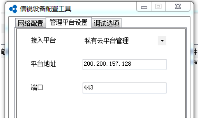

a)支持DHCP和静态IP两种方式。
b)交互面板本地界面指定物联网控制器IP地址、端口,设备默认配置密码为sundray,网络通的情况下,测试有效性是成功的,然后在物联网平台【设备管理】-【硬件激活】可以看到待激活的智能交互面板。

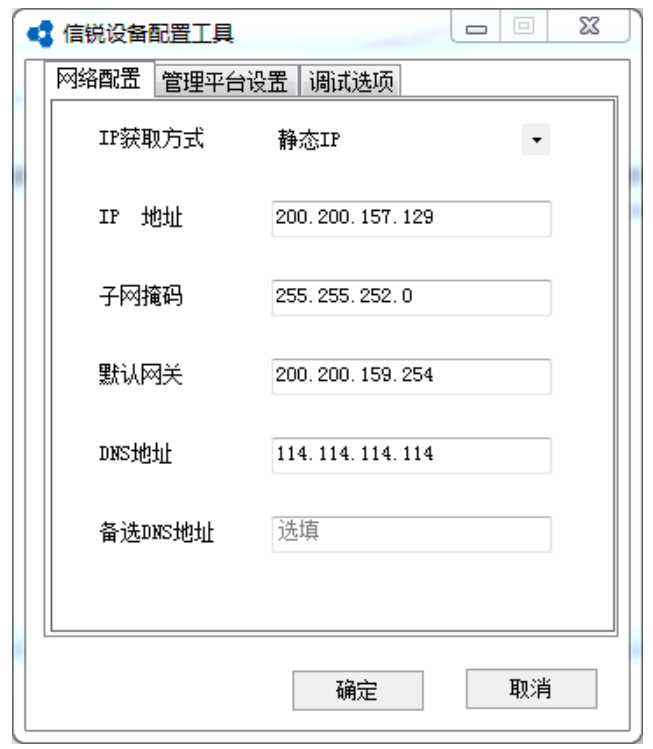

2)通过物联网设备配置工具和智能交互面板接在同一二层网络环境,选择电脑有线网卡扫描出设备,进行设备的IP地址配置和物联网平台IP地址以及端口配置。
3)支持使用DNS发现方式进行配置上线,在内网DNS服务器新增设置“域名-IP”解析条目,将向DNS服务器申请域名“discover.iot.sundray.com.cn”的IP解析请求,都回复为当前环境里面的物联网控制IP地址,同时需要将智能交互面板的IP地址方式设置为DHCP获取。
DNS发现方式原理:智能交互面板网口出厂默认为DHCP获取IP,在通过DHCP获取到IP地址后,会固定向获取到的DNS服务器去请求域名“discover.iot.sundray.com.cn”的IP地址,如果DNS服务器有回复这个域名的IP地址,那么智能交互面板就会将该IP地址当成是物联网平台的IP,从而发起上线请求,物联网平台上就能看到发现新设备的通知。

进入物联网春蚕校园应用后,在【设备管理】-【硬件激活】勾选已经发现的智能交互面板设备,点击激活名称可以自定义修改。
4)激活之后等待设备一个上报周期,在【设备管理】-【终端接入】即可看到智能交互面板显示在线了。

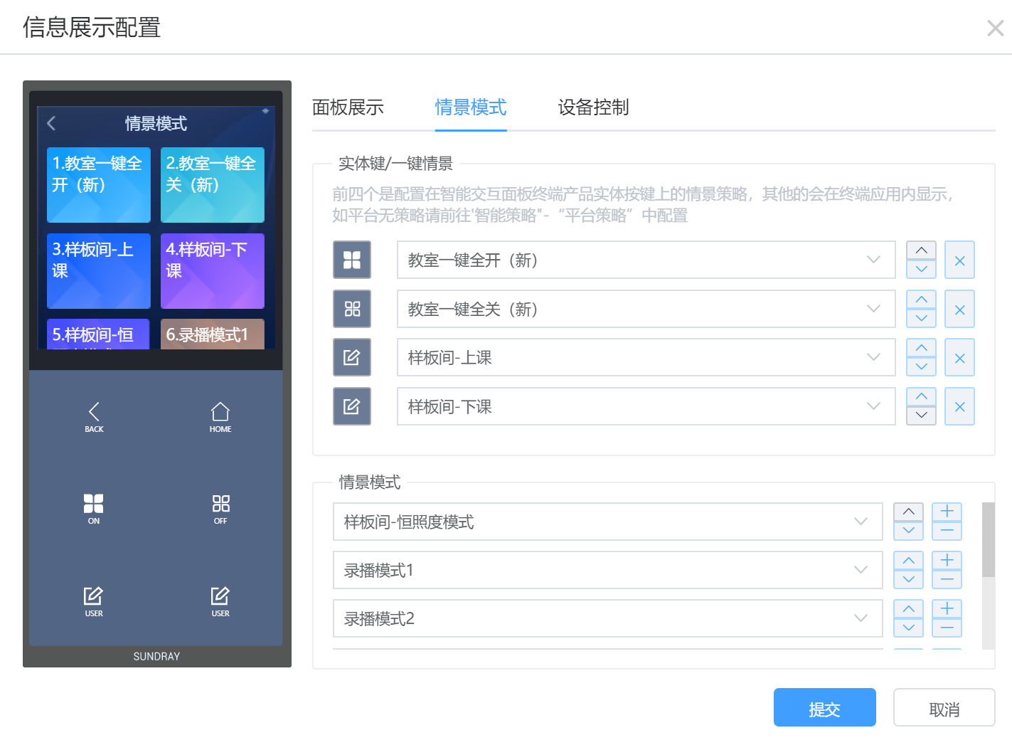

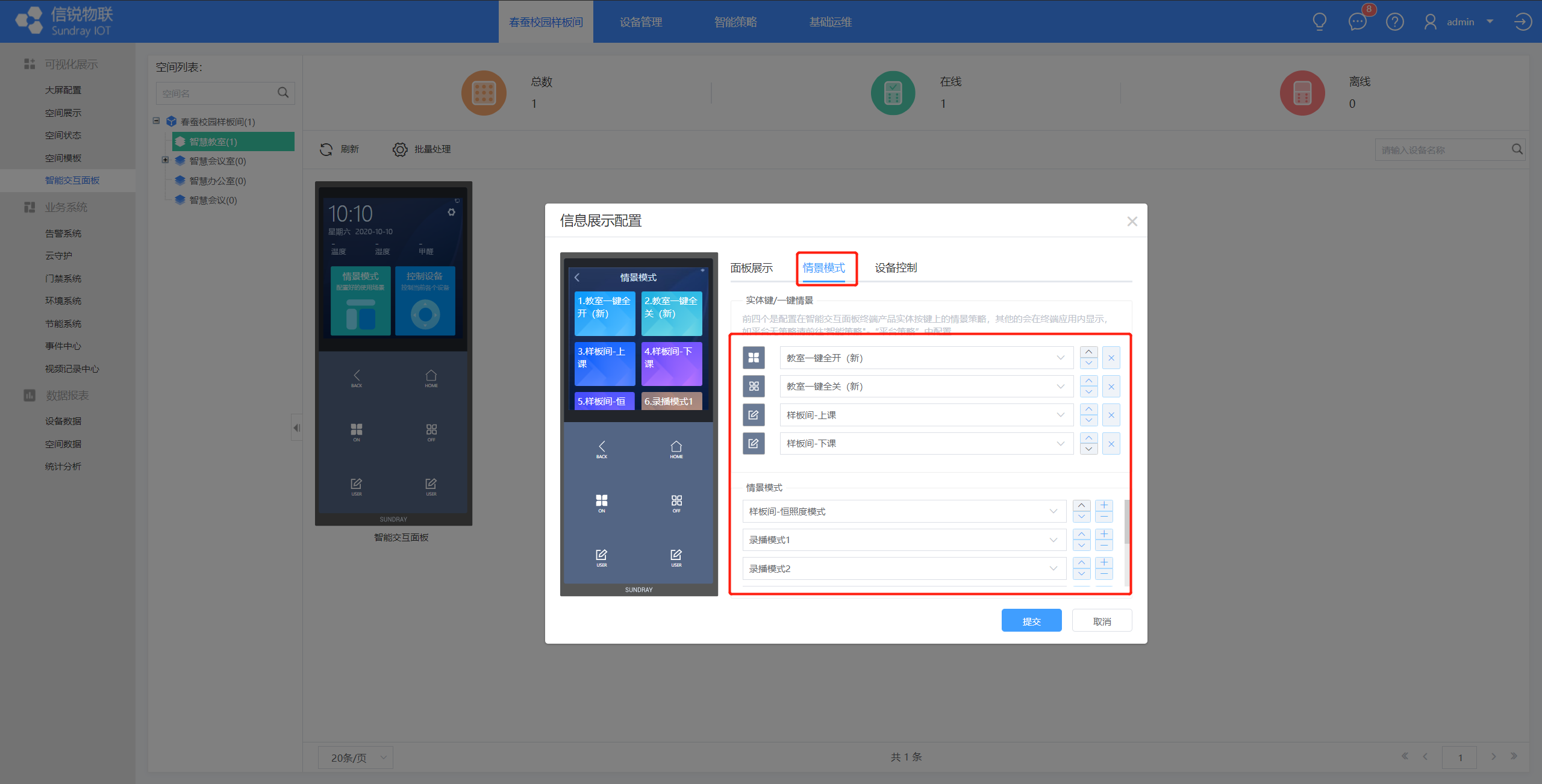

5)智能交换机面板无需配置虚拟设备,原本就是本地界面执行情景策略和显示传感器数据信息的。在【春蚕校园】-【智能面板】即可看到已经激活上线的智能交互面板,在此界面有三个配置模块分别是本地配置、网络配置和信息展示配置。
a)本地配置,可进行设备的屏幕息屏时间、锁屏密码开关、设备密码、按键灯开关以及是否定时重启配置。
b)网络配置,可以修改设备的IP地址方式,自动获取和手动配置。
c)信息展示配置分别是面板展示、情景模式和设备控制。
面板展示
在智能交互面板首页展示的数据,最多展示3个字段数据。
情景模式
(1)仅支持绑定已存在的空间一键情景策略;
(2)最多支持配置24个一键情景策略(包含4个实体键一键情景);
设备控制
配置展示,则可以在智能交互面板上管理该设备;配置隐藏,则在智能交互面板上不展示,即无法管理该设备。
7.2.4. 注意事项
智能交互面板真实设备所在空间为 A,则该智能交互面板有该空间的操作权限;
例如:在空间 A 下,存在子空间 B;
空间 A 下已经上线硬件设备智能交互面板 dev1,已经上线虚拟设备智能插座 dev2、空调设备 dev3;
空间 B 下已经添加并上线智能插座 dev4;
则智能交互面板 dev1 拥有设备 dev2、dev3 的管理权限,无设备 dev4 的管理权限;
7.3.智能情景系统配置指导
7.3.1. 界面配置指导
智能情景面板首页信息展示页面可以支持3个字段状态的信息展示功能
智能情景模式只支持绑定空间一键情景策略,最多支持配置24个一键情景策略(其中包含4个实体按键的一键情景)
设备控制,可以在智能交互面板上管理该设备。没有控制的设备可以设置隐藏,则在智能交互情景面板上将不再显示设备。
7.3.2.注意事项
虚拟设备必须要跟智能交互面板同空间才能被管控,否则无法控制

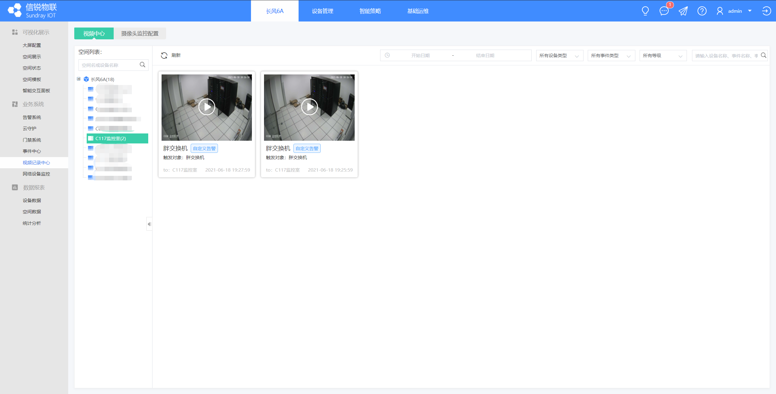

1、抓拍图片:支持联动物联网设备进行摄像头抓拍,例如放学一键巡检查看教室里面实际环境状态和物联网设备运行状态
2、联动录屏:支持联动联网设备进行摄像头录屏,例如门禁出入记录,联动门禁实现开门前20秒到开门后20秒录屏截取
3、实时画面调取:支持联动物联网设备进行实时画面调取,例如发送电气火灾问题自动大屏弹窗实时监控画面

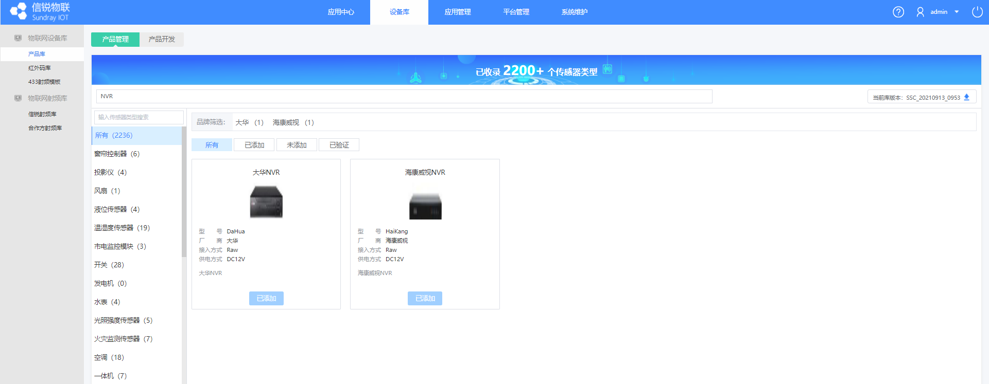

1)在【设备库】-【产品库】中,找到对应品牌的NVR(录像机)和摄像头。

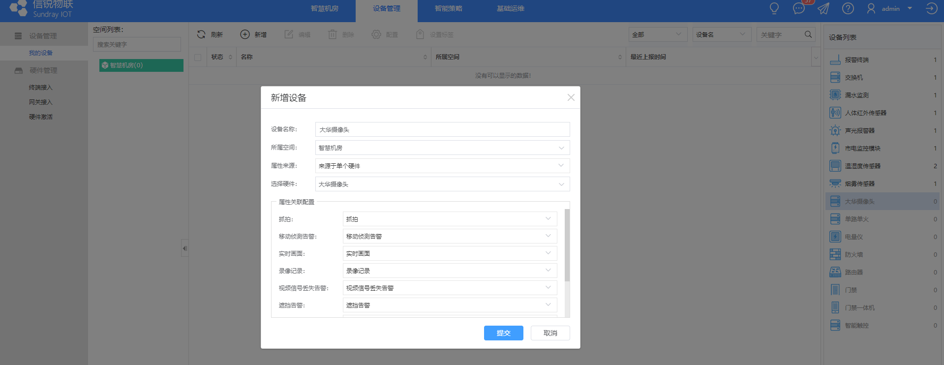

2)点开创建好的应用,在【设备管理】-【网关接入】中,找到对应的设备型号,点击右上角新增,如图中,新增大华NVR,其中NVR的IP地址要能跟物联网平台进行通信,服务端口与HTTP端口保持默认,用户名和密码为NVR的登陆密码,填写后可以点击测试有效性进行初步测试。
3)在【设备管理】-【终端接入】中,找到对应的摄像头型号,点击右上角新增,点击通过NVR新增,在弹出框中找到对应的大华NVR,选定后再选择对应的通道,点击下一步后即可进行摄像头名称和空间编辑。
4)新增虚拟设备类型,点击【基础运维】-【设备类型】,点击新增,选择新增自定义设备类型。
5)点击快速新增,选择大华IPC设备类型,提交添加虚拟设备。
6)添加虚拟设备,点击【设备管理】-【我的设备】,找到上述添加的大华摄像头虚拟设备类型。点击新增,选择单个新增,设置设备名称,硬件选择对应要关联的硬件设备名,点击提交
7)等待设备上线后,即可显示设备状态。点击抓拍即可进行抓图测试,点击实时画面和录像记录即可进行查看画面和录像,查看画面和录像需要使用IE浏览器(后续支持谷歌浏览器和其他浏览器)。注:仅支持通过NVR添加的摄像头才可进行查询录像,并且播放时打开浏览器的IP地址要能与NVR正常通信。

为了更方便快捷的查看监控状态,需要在【空间状态】-【设备模板】里面将之前创建的【摄像头】的设备卡片上,绑定【数据展示】、【web常用控制】、【app快捷控制】功能
配置之后的展示和控制按钮如下图:
第一步,用一字螺丝刀撬动弹片然后将接线盖推出。
第二步,明装时用工具剪除下壳薄壁,作为出线口。
第三步,取下压紧件,完成接线。
第四步,重新锁上压紧件螺丝将线材固定在下壳,确保接线可靠,规整。
第五步,用φ4mm 的螺丝,把产品固定在安装面上。确认安装无误后,再重新装好接线盖。

【设备管理】-【我的设备】右侧设备列表选择门禁一体机,新增设备配置设备名称、所属空间、硬件来源等。

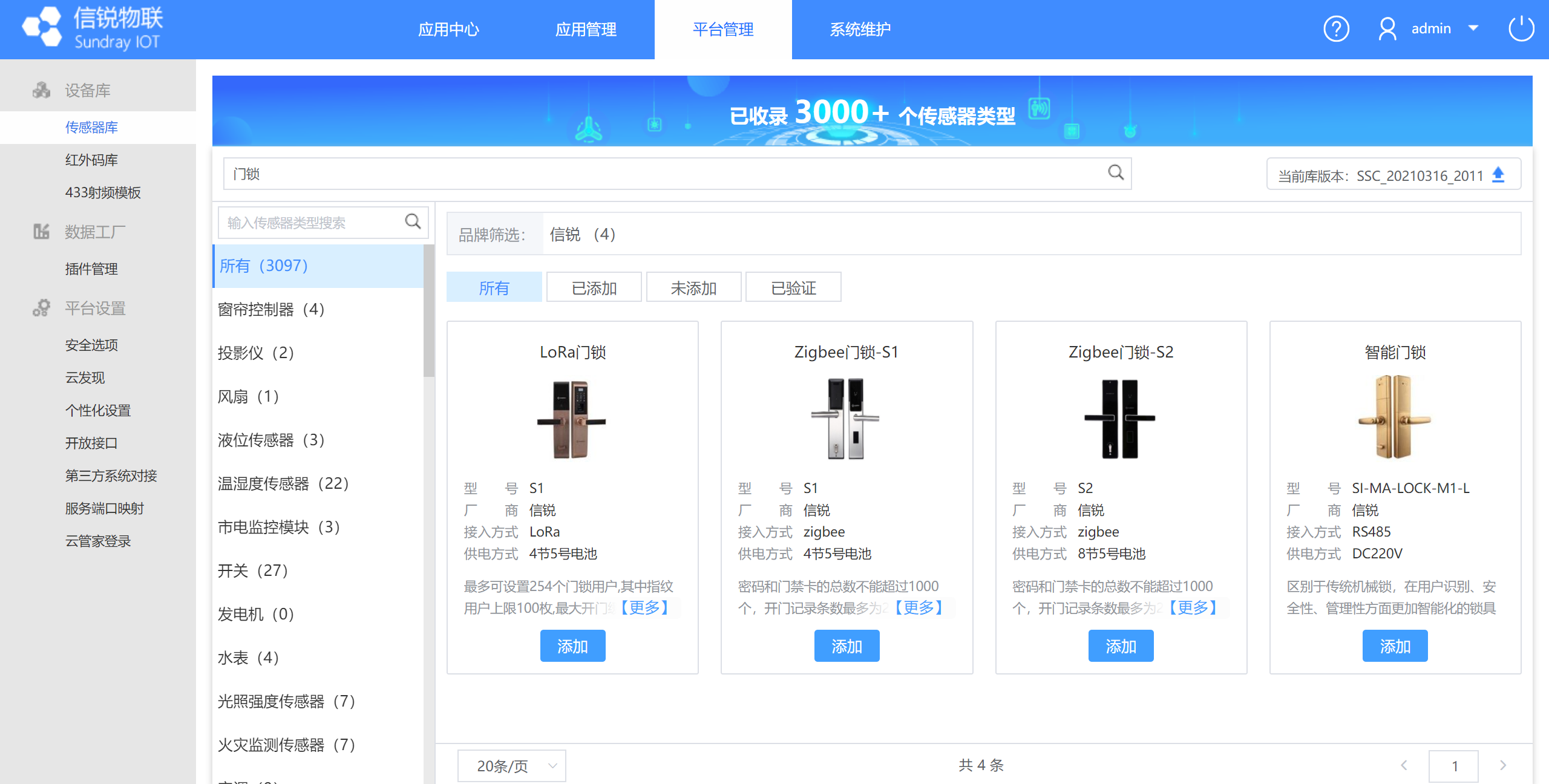

物联网初始登陆页面【设备库】-【产品库】搜索“门锁”,选择zigbee门锁-S1点击【添加】。

【设备管理】-【终端接入】在右侧终端列表选中Zigbee门锁-S1,点击上方菜单的【扫描发现】的按钮,选择距离门锁最近的网关设备,点击开始扫描。
4、触发Zigbee门锁入网
Zigbee门锁需要手动触发入网,初始入网密码是“111111”,点亮门锁屏幕键盘输入“2#入网密码#”触发设备入网状态,门锁上线后会同步平台入网密码。
如果ZigBee门锁之前在其他平台上线过,不知道入网密码,需要重置门锁恢复初始入网密码,恢复出厂操作:钥匙拧紧不松开,保持30秒左右,当听到门锁语音播报“系统恢复出厂过程中,请等待10秒”,即启动恢复出厂设置,完成后,门锁设备将会重启。
成功触发门锁进入入网状态,平台即可扫描出Zigbee门锁设备,配置名称、设备类型及所属空间提交即可,过一会刷新设备列表就可以看到ZigBee门锁上线了。

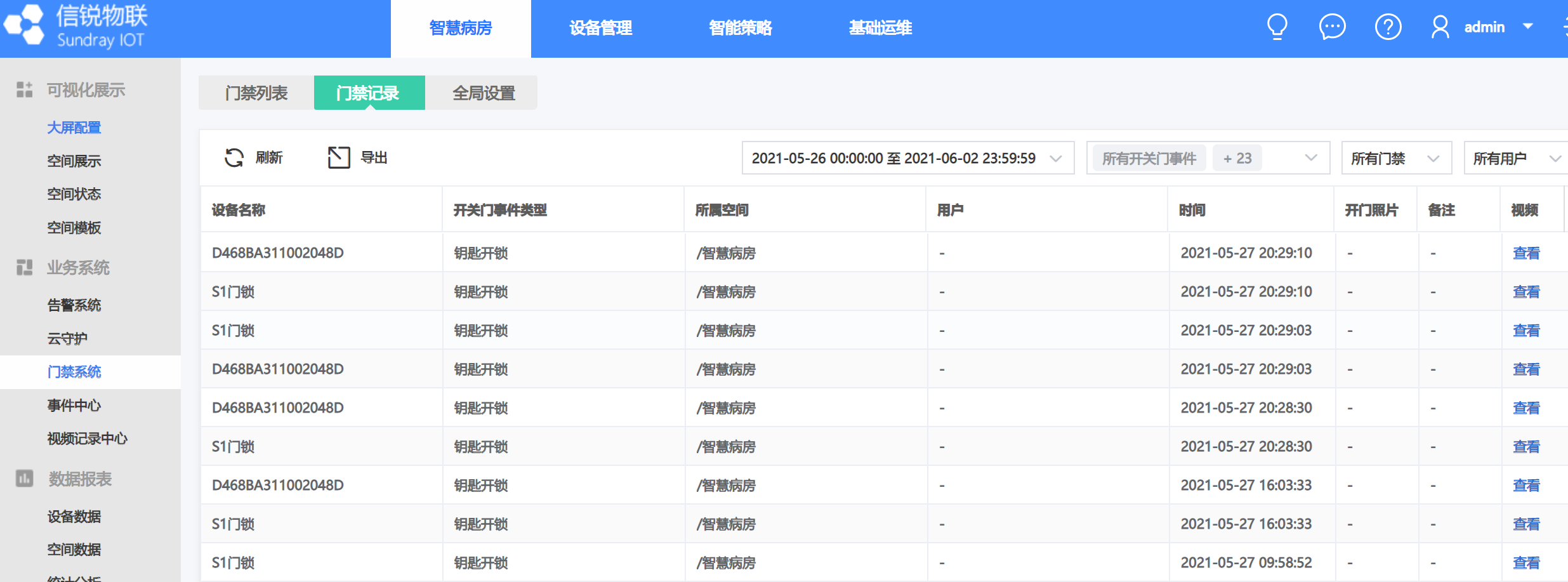

6、门禁系统,在【春蚕校园】-【业务系统】-【门禁系统】中可以看到刚刚配置上线的ZigBee门锁,可远程开锁,需要输入平台登录密码、开门理由以及开锁命令有效期。

门禁系统不涉及情景策略控制、图表分析等模块,主要使用界面看【门禁系统】的状态统计和用户开门的【门禁记录】,以及门禁系统账号授权、下发管理等功能配置。

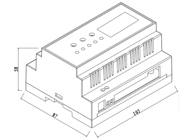

4、产品简介
                                图2 产品尺寸
