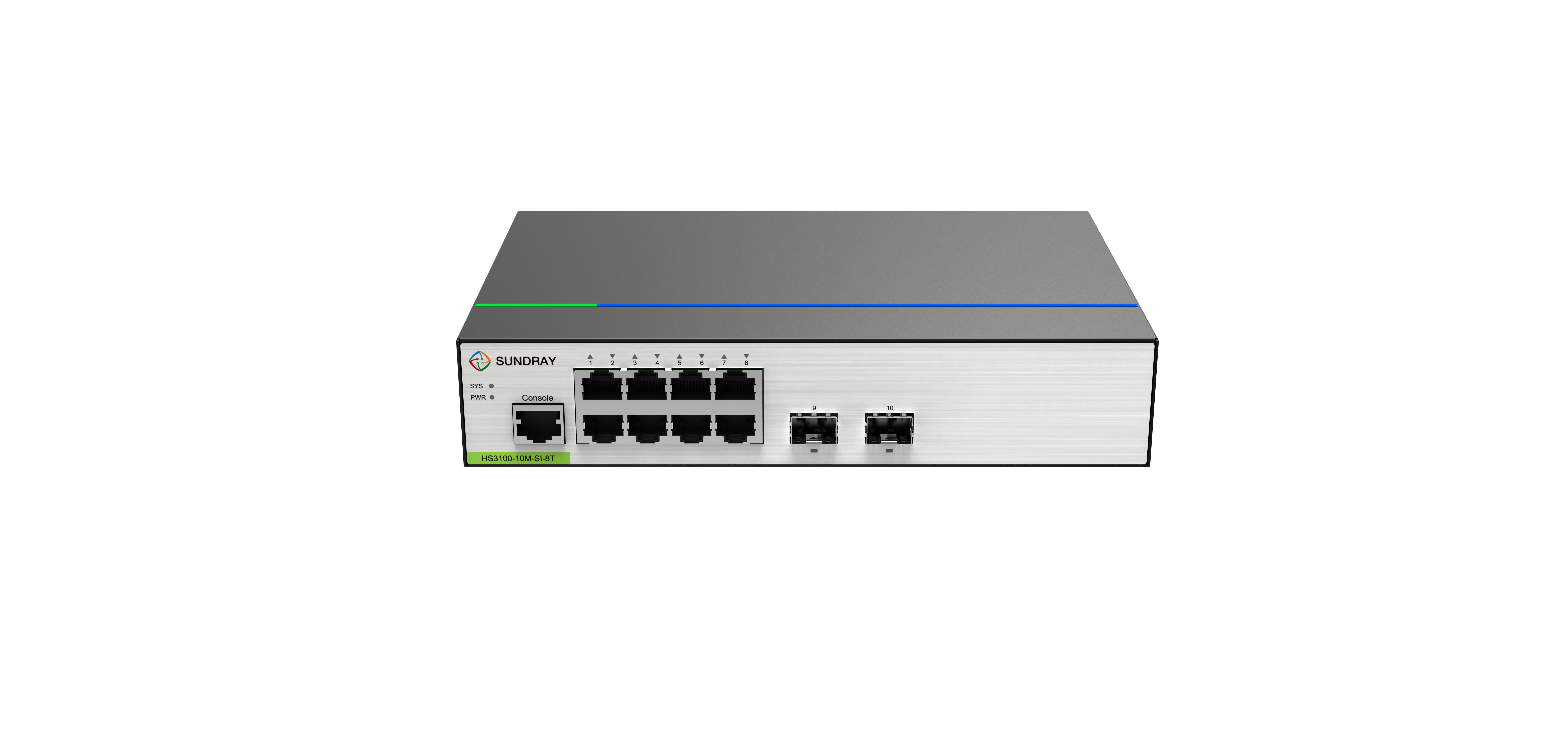

1.3.产品外观

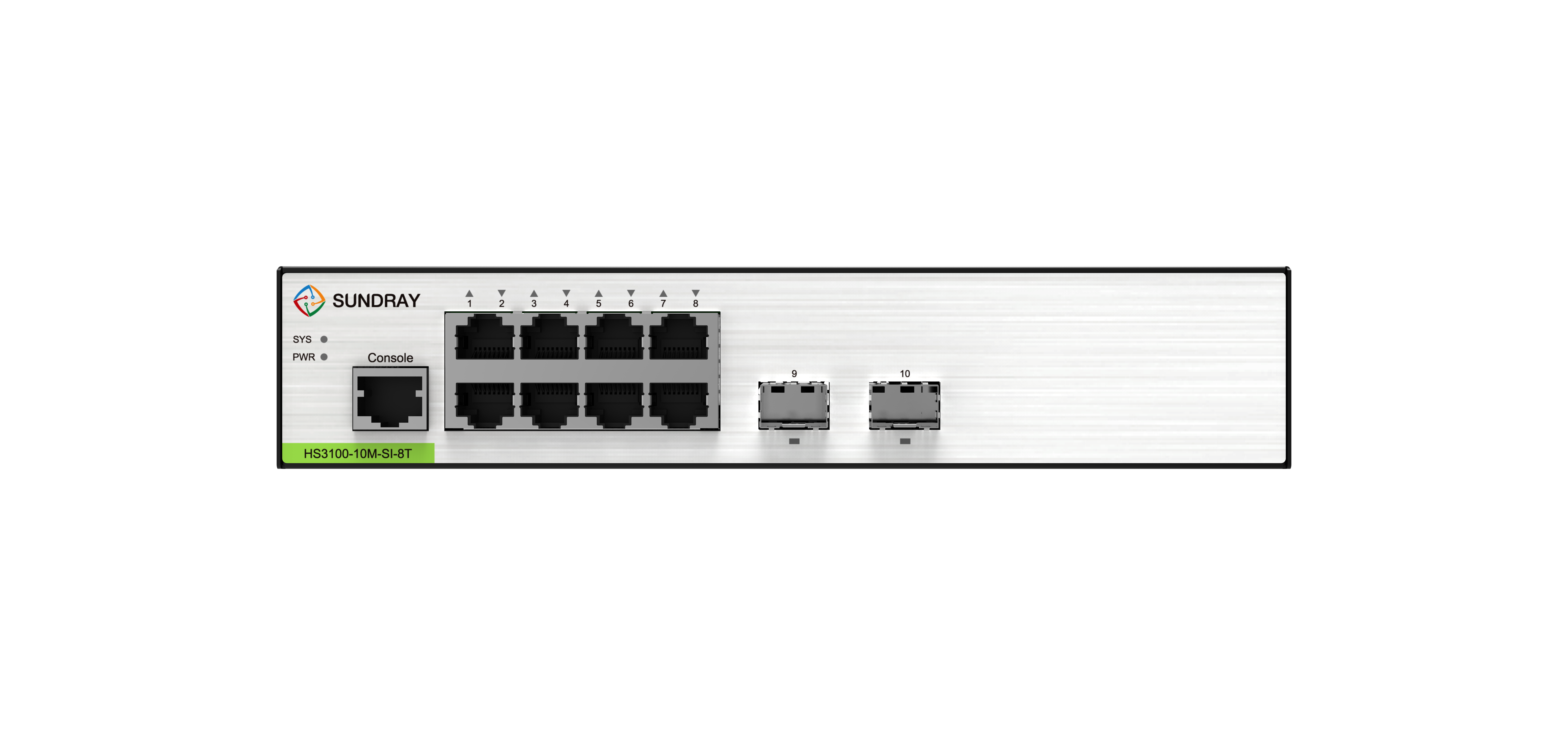

1.3.1.前面板
HS3100-10M-SI-8T交换机前面板提供有810/100/1000Mbps千兆电口、21G/2.5Gbps光口(SFP)1Console口以及一系列指示灯,交换机的两个侧面板为风扇和散热孔。
8 非POE.1353
   2  前面板示意图

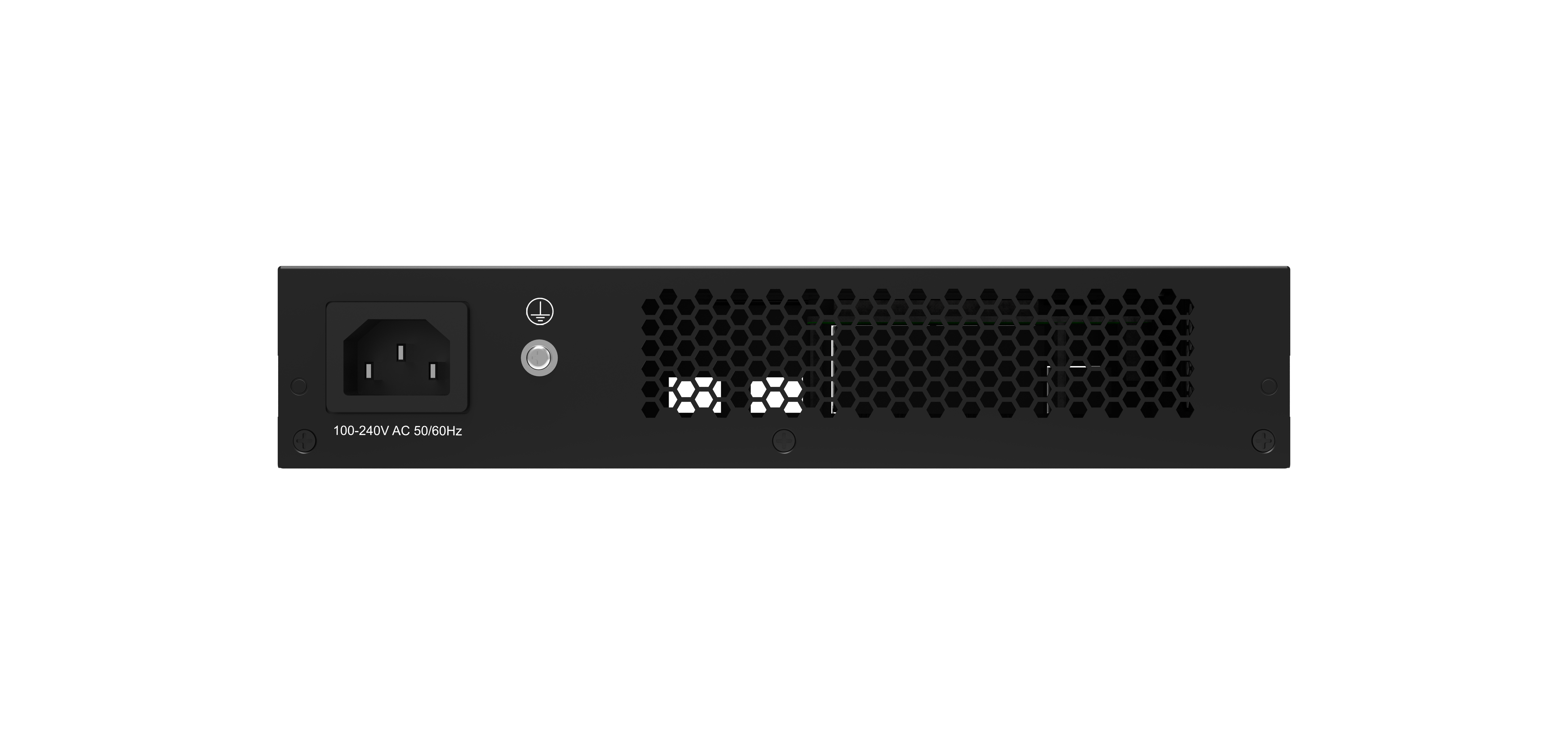

1.3.2.后面板
HS3100-10M-SI-8T交换机后面板提供1个交流电源输入接口和1个接地柱。
8 非POE.1354
   3  后面板示意图

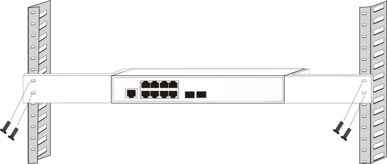

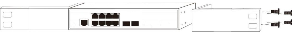

2.3.2.机架式安装
安装图片1
   5  安装挂耳
安装图片2
   6  安装到机柜
