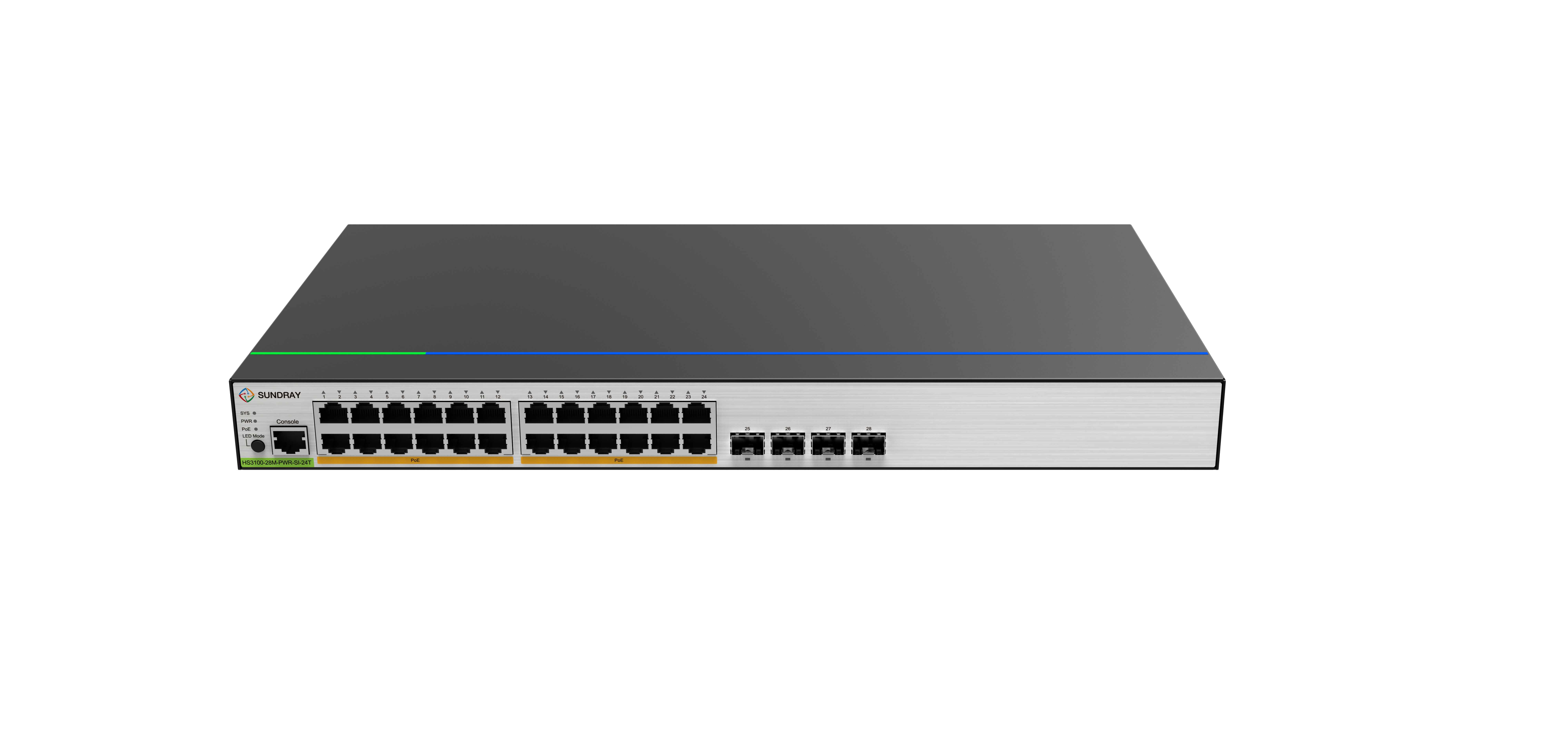

1.1. 概述
HS3100-28M-PWR-SI-24T是一款管理型PoE交换机,提供2410/100/1000Mbps端口及42.5G SFP光口,其中2410/100/1000Mbps自适应RJ45端口兼容10Base-T100Base-TX 1000Base-T三种网络,端口10/100/1000Mbps速率自动协商。24个端口都支持PoE供电,支持IEEE802.3at/af,可作以太网供电设备,能自动检测识别符合标准的受电设备,并通过网线为其供电。
设备易于管理维护,满足企业、智能小区、酒店、办公网及园区网的组网及接入要求。内置高可靠性宽电压输入设计电源,即使电网电压不稳定,也能保证设备能正常工作。
24 POE.1320
   1  HS3100-28M-PWR-SI-24T端口示意图

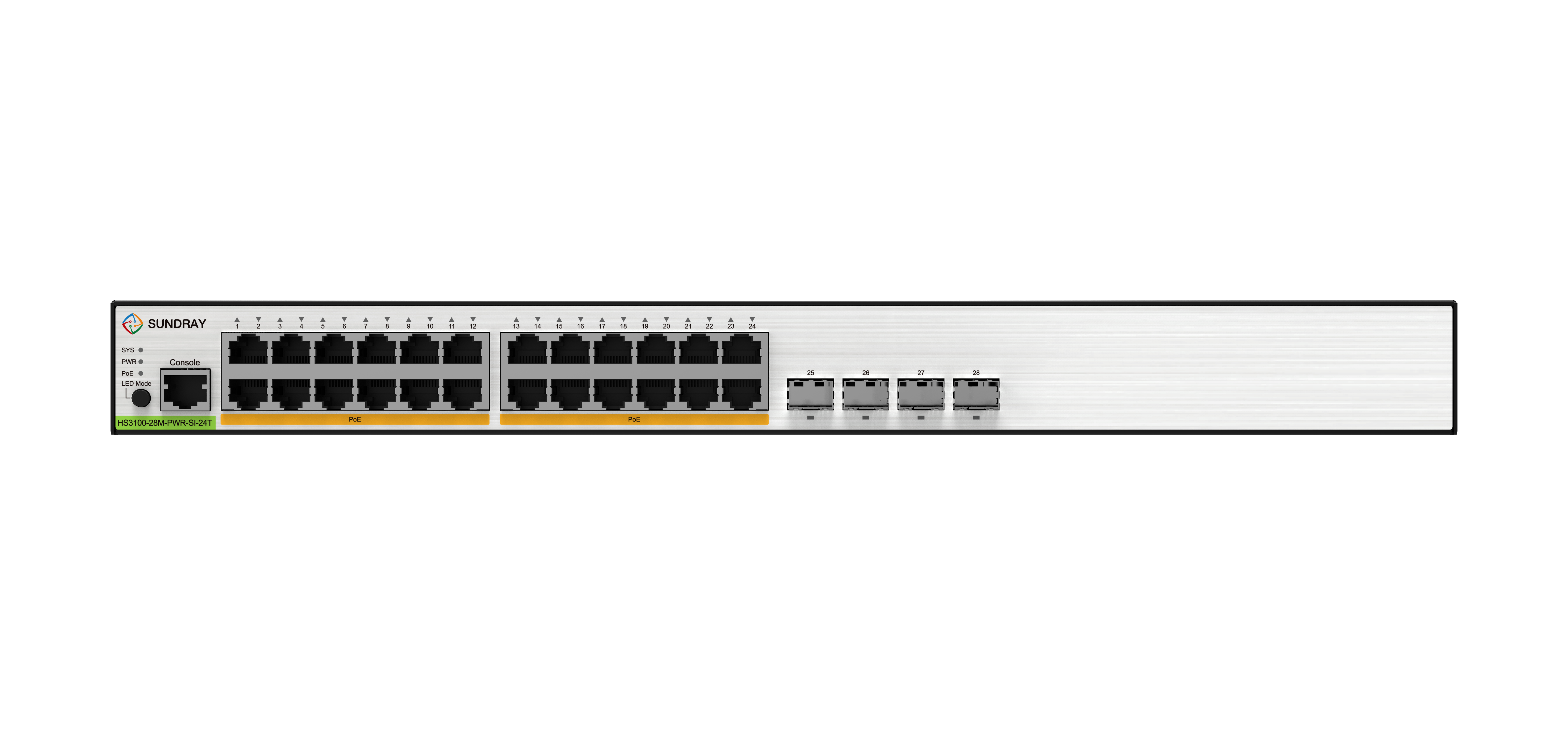

1.3.1. 前面板
HS3100-28M-PWR-SI-24T交换机前面板提供有2410/100/1000Mbps千兆电口、41G/2.5Gbps光口(SFP)1Console口以及一系列指示灯,交换机的两个侧面板为风扇和散热孔。
24 POE.1366
   2  前面板示意图

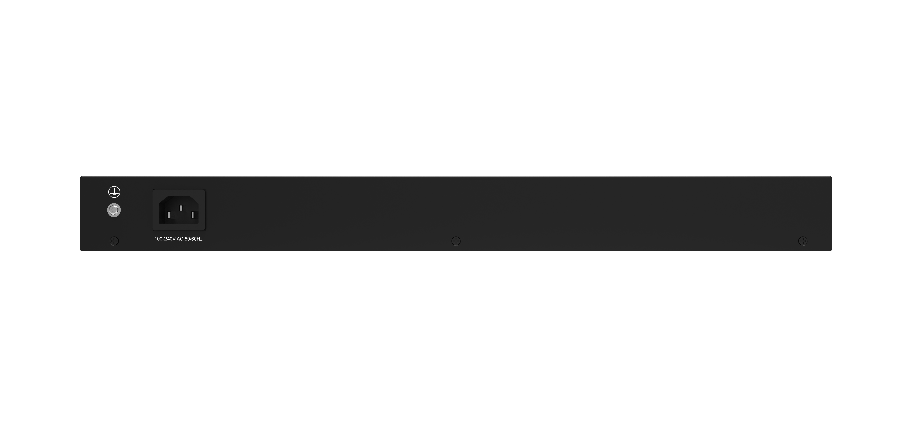

1.3.2. 后面板
HS3100-28M-PWR-SI-24T交换机后面板提供1个交流电源输入接口和1个接地柱。
   3  后面板示意图

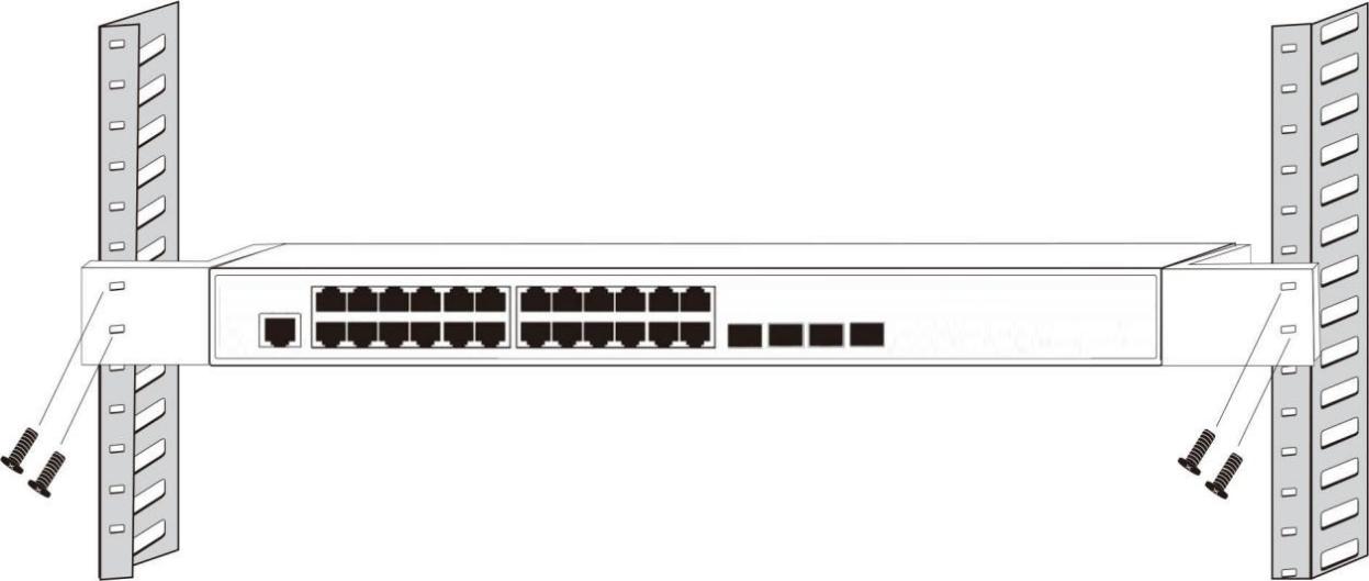

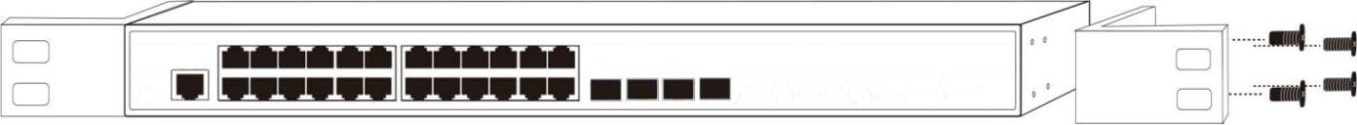

2.3.2. 机架式安装
E:\说明书\A王杰信锐\图片1-1.jpg图片1-1
   5  安装挂耳
E:\说明书\A王杰信锐\图片2-1.jpg图片2-1
   6  安装到机柜
