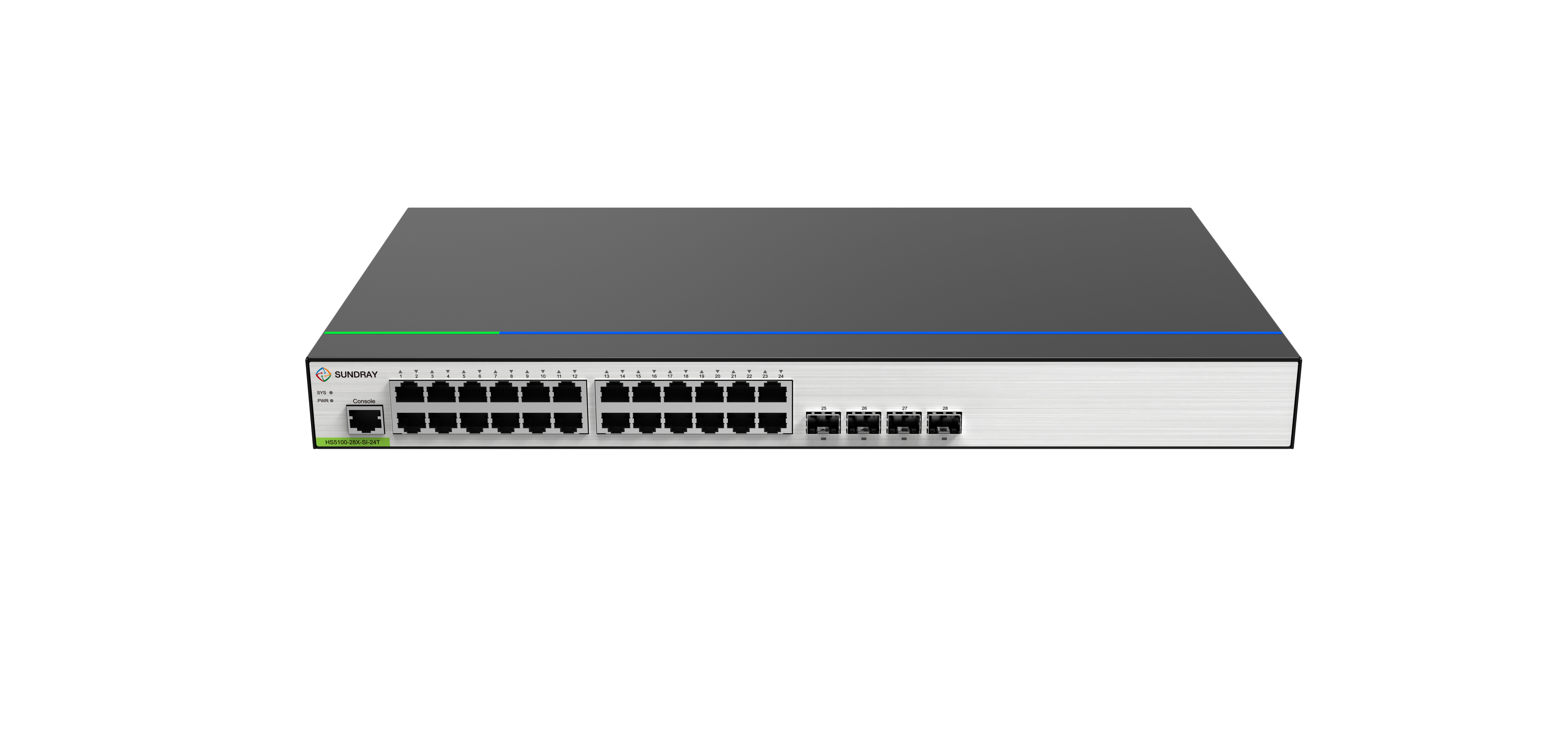

HS3100-28M-SI-24T是一款带三层管理型交换机,提供2410/100/1000Mbps端口+42.5G光口,2410/100/1000Mbps自适应RJ45端口兼容10Base-T100Base-TX 1000Base-T三种网络,端口10/100/1000Mbps速率自动协商。外加42.5G SFP光口,可用于连接带宽更高的上游设备。易于管理维护,满足企业、智能小区、酒店、办公网及园区网的组网及接入要求。内置高可靠性宽电压输入设计电源,即使电网电压不稳定,也能保证设备能正常工作。
24非P.1315
   1  HS3100-28M-SI-24T端口示意图

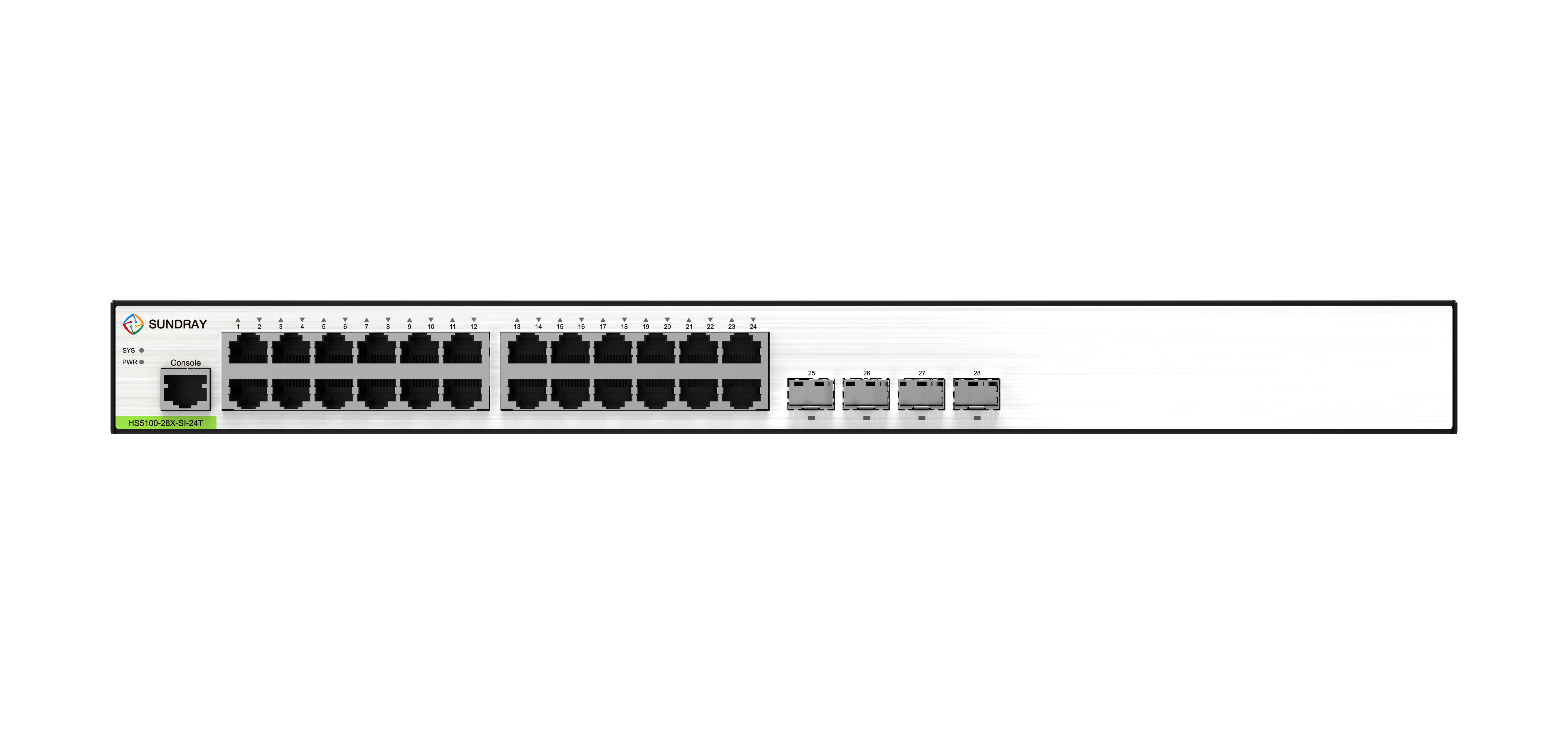

HS3100-28M-SI-24T交换机前面板提供有2410/100/1000Mbps千兆电口、41G/2.5Gbps光口(SFP)1Console口以及一系列指示灯,交换机的两个侧面板为风扇和散热孔。
24非P.1362
   2  前面板示意图

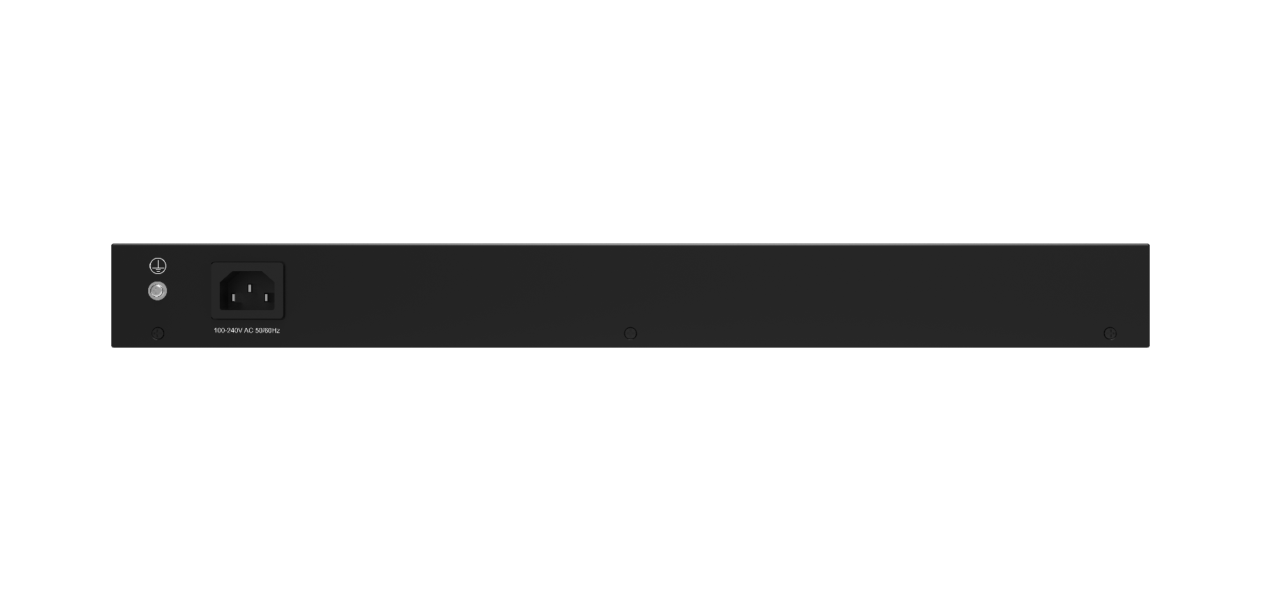

HS3100-28M-SI-24T交换机后面板提供1个交流电源输入接口和1个接地柱。
   3  后面板示意图

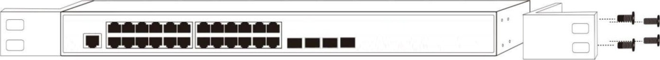

E:\说明书\A王杰信锐\图片1-1.jpg图片1-1
   5  安装挂耳

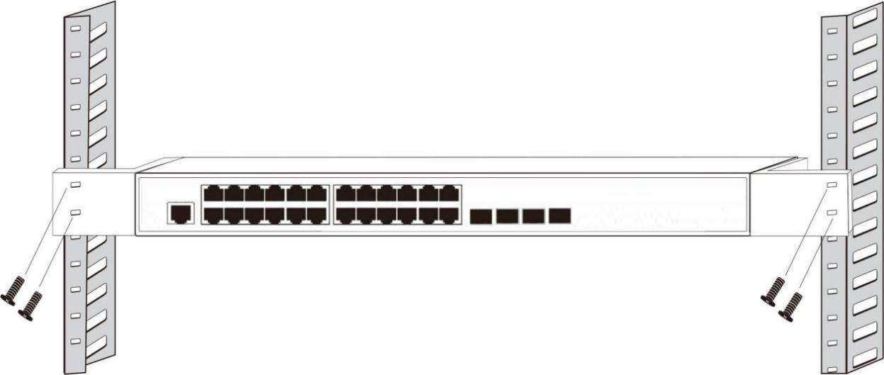

E:\说明书\A王杰信锐\图片2-1.jpg图片2-1
   6  安装到机柜
