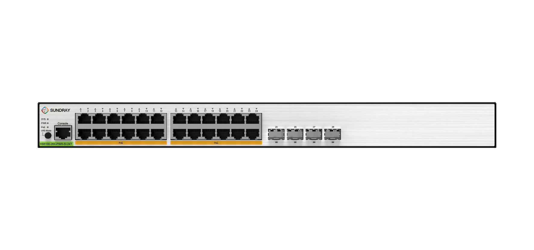

HS5100-28X-PWR-SI-24T是一款三层管理型万兆PoE交换机,提供2410/100/1000Mbps端口及410G SFP+万兆光口,易于管理维护,满足企业、智能小区、酒店、办公网及园区网的组网及接入要求。内置高可靠性宽电压输入设计电源,即使电网电压不稳定,也能保证设备能正常工作。2410/100/1000Mbps自适应RJ45端口兼容10Base-T100Base-TX 1000Base-T三种网络,支持10/100/1000Mbps速率自动协商,支持IEEE802.3 at/af协议PoE供电,能自动检测识别符合标准的受电设备,通过网线为其供电。
   1  HS5100-28X-PWR-SI-24T端口示意图

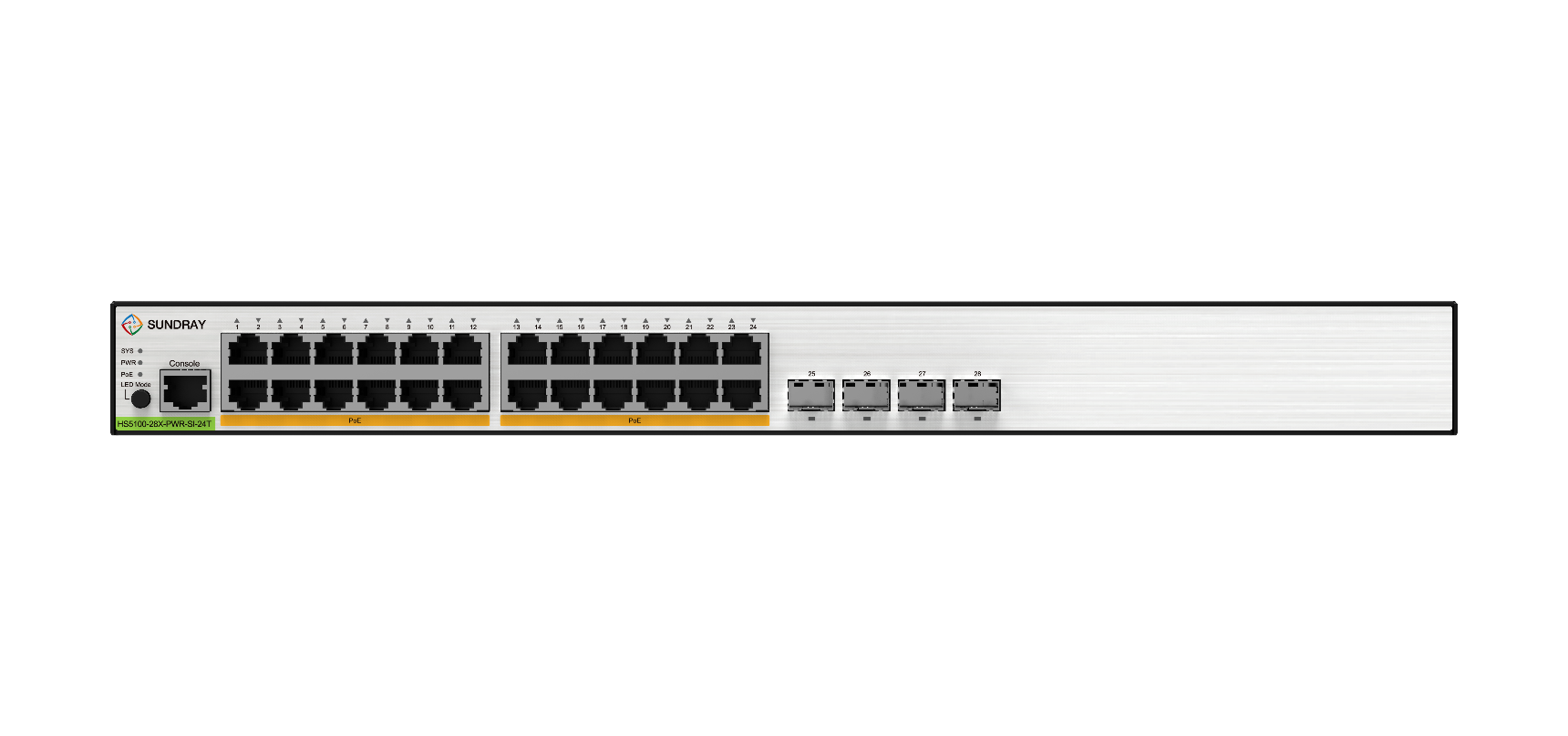

HS5100-28X-PWR-SI-24T交换机前面板提供有2410/100/1000Mbps千兆电口、41G/10Gbps光口(SFP)1Console口以及一系列指示灯,交换机的两个侧面板为风扇和散热孔。
   2  前面板示意图

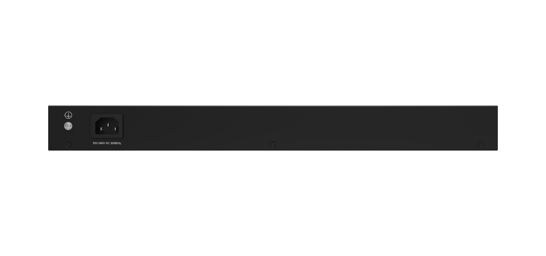

HS5100-28X-PWR-SI-24T交换机后面板提供1个交流电源输入接口和1个接地柱。
   3  后面板示意图

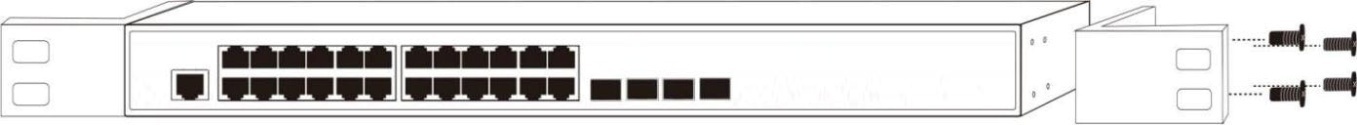

交换机可安装在EIA标准尺寸19英寸机架中,机架可同其它设备一起置于布线室中。安装交换机在机架时,请遵循以下步骤:
E:\说明书\A王杰信锐\图片1-1.jpg图片1-1
   5  安装挂耳
  1. 交换机安装到19英寸机架:确定机柜上设备的安装位置后,对准挂耳与机架孔位,用螺丝(机架上的螺丝)拧紧。

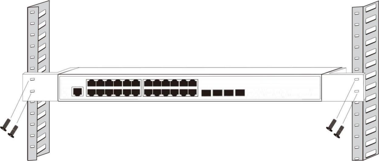

E:\说明书\A王杰信锐\图片2-1.jpg图片2-1
   6  安装到机柜
