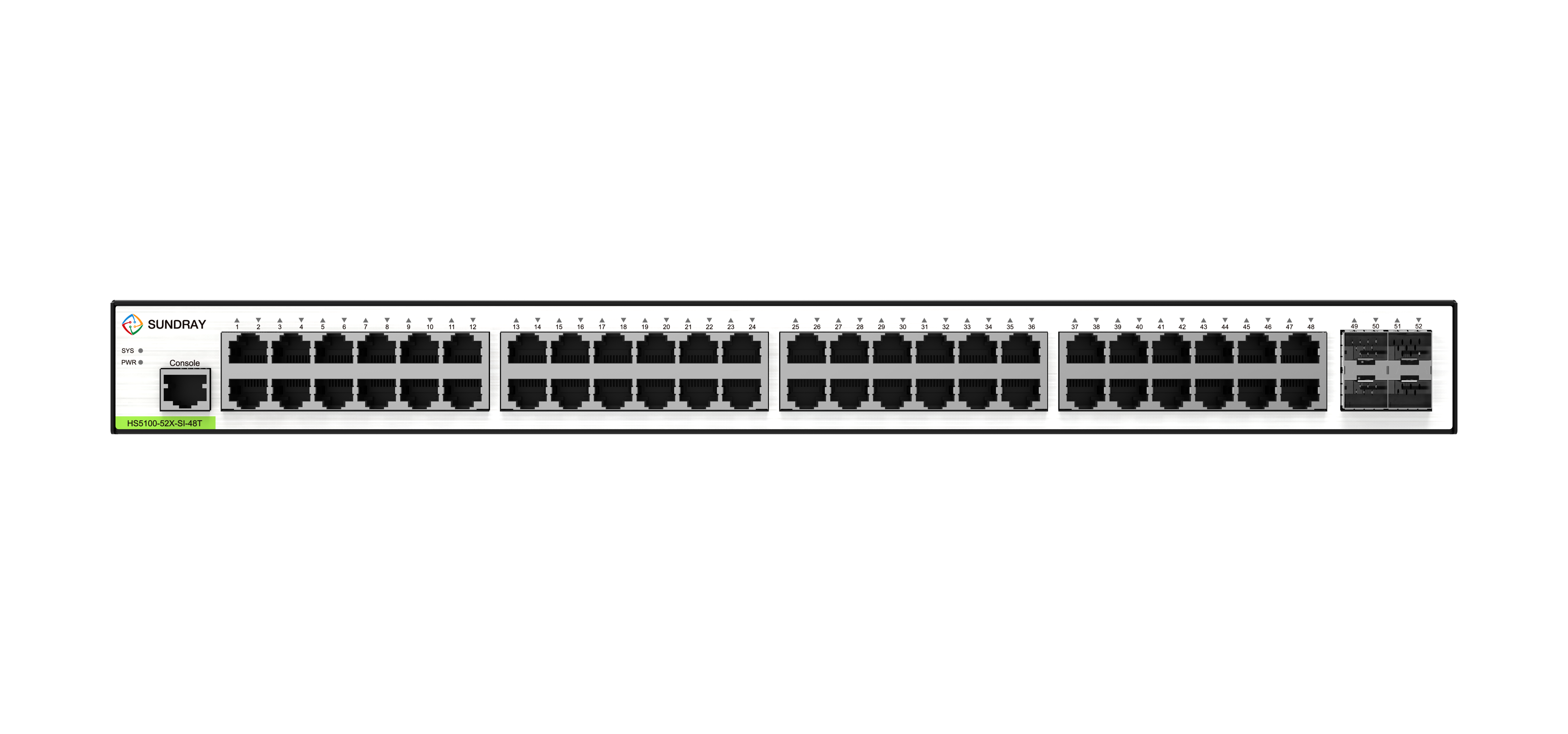

   1  HS5100-52X-SI-48T端口示意图

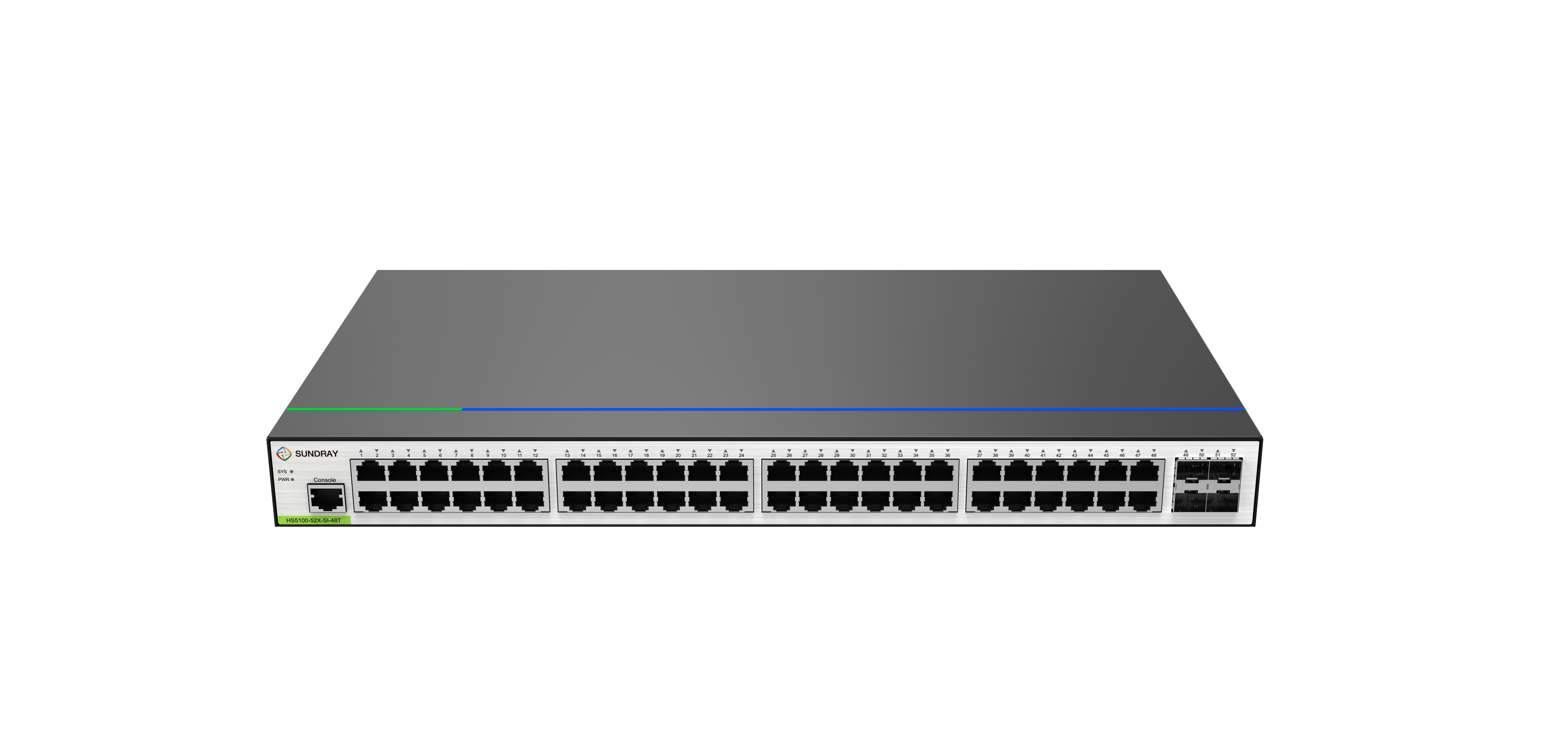

1.3.产品外观
1.3.1.前面板
HS5100-52X -SI-48T交换机前面板提供有4810/100/1000Mbps千兆电口、41G/10Gbps光口(SFP)1Console口以及一系列指示灯,交换机的两个侧面板为风扇和散热孔。
   2  前面板示意图

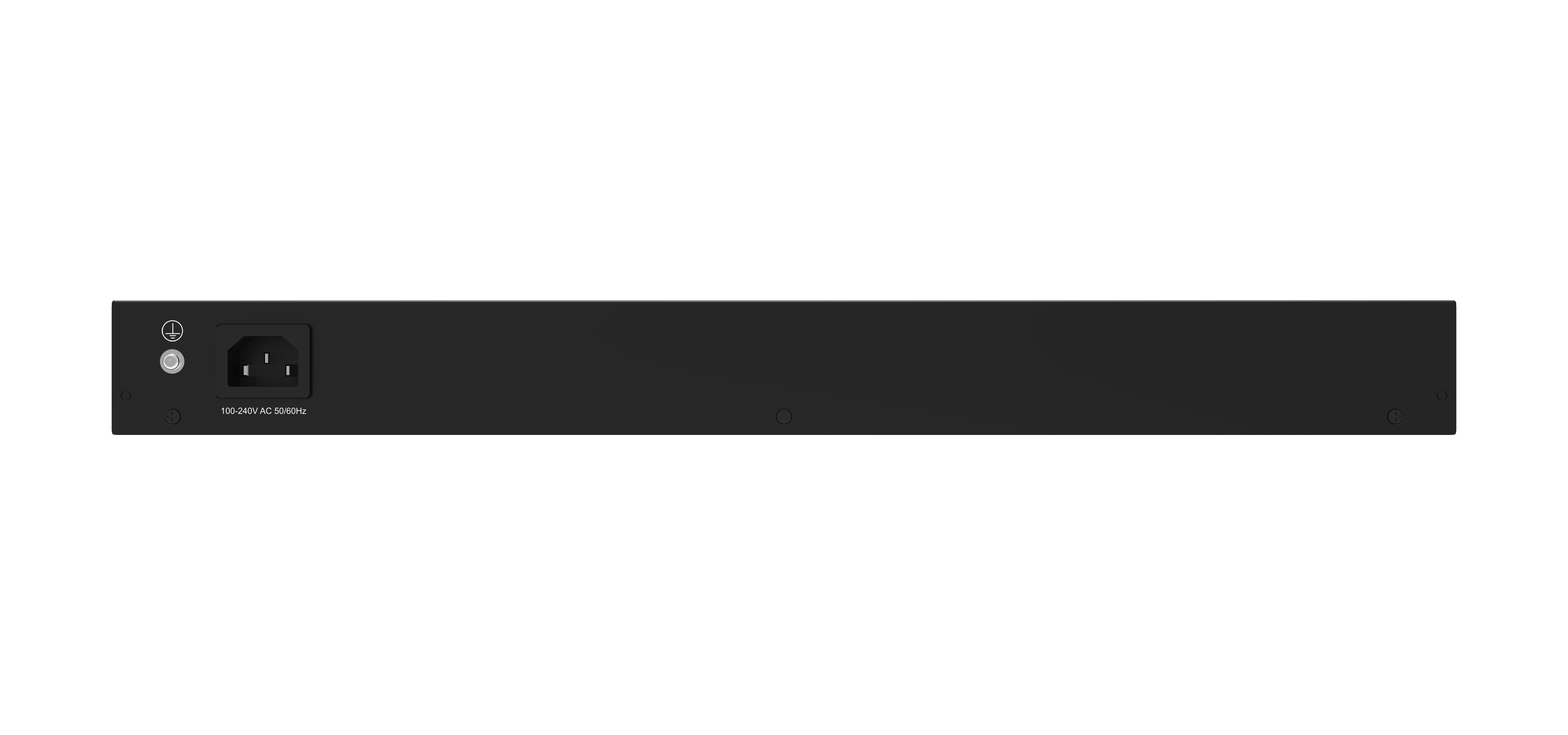

1.3.2.后面板
HS5100-52X-PWR-SI-48T交换机后面板提供1个交流电源输入接口和1个接地柱。
   3  后面板示意图

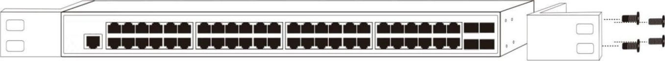

2.3.2.机架式安装
G:/说明书/信锐/FR-S5152GT-370P2/安装1.jpg安装1
   5  安装挂耳

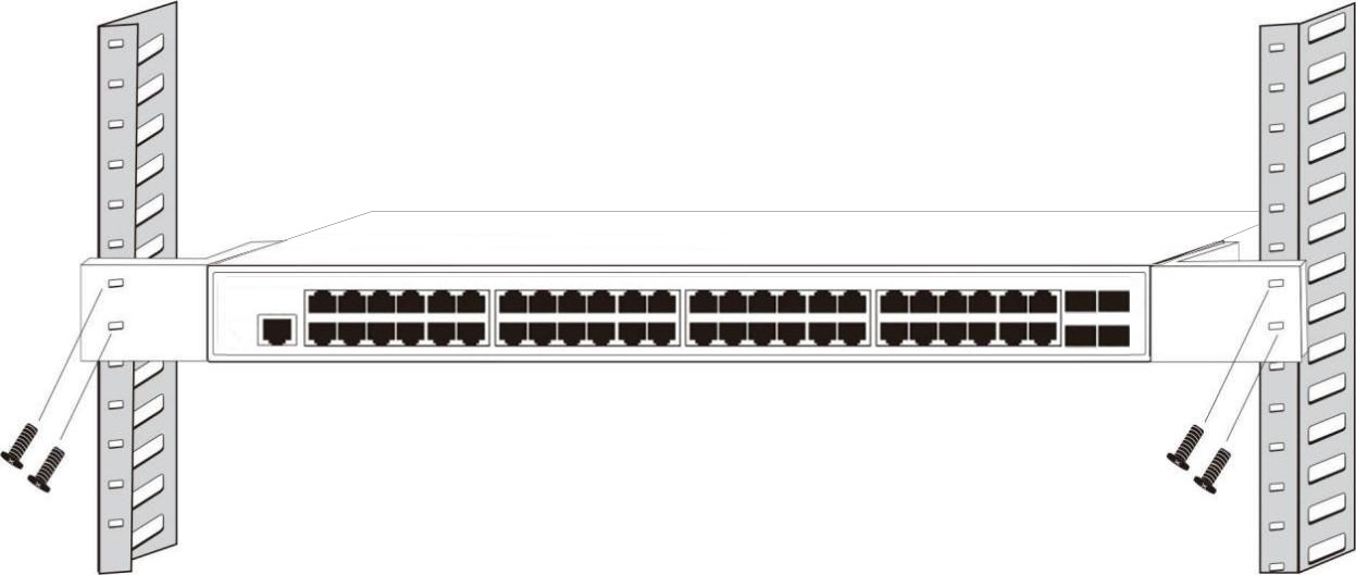

G:/说明书/信锐/FR-S5152GT-370P2/安装2.jpg安装2
   6  安装到机柜
