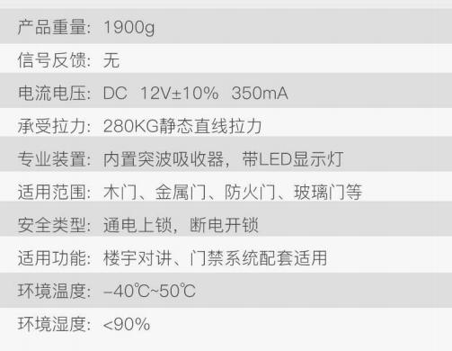

序 号
项  目
指  标
工作电压
DC12V±10%
工作电流
350mA
工作环境湿度
<90%
4
工作环境温度
-20℃~50℃

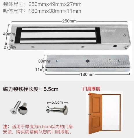

吸    力
280KG
6
开锁方式
通电上锁,断电开锁
7
门状态信号
可选

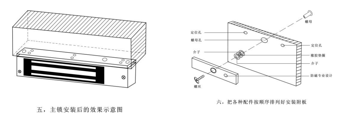

三、安装步骤图

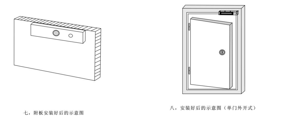

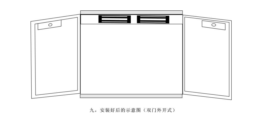

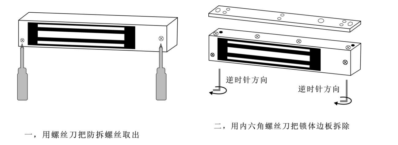

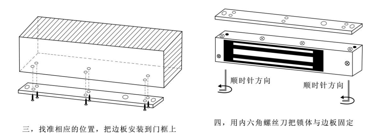

四、注意事项
1.磁力吸板的螺丝不要上的太紧,要让橡胶垫圈保持适当的弹性, 使磁力吸板吸力自动调整到正确的位置。
2.磁力吸板安装要与锁体对正,以免吸力不够。
3.磁力锁工作时会产生较强磁场,请勿将对磁敏感元件靠近锁体
五、图片说明
