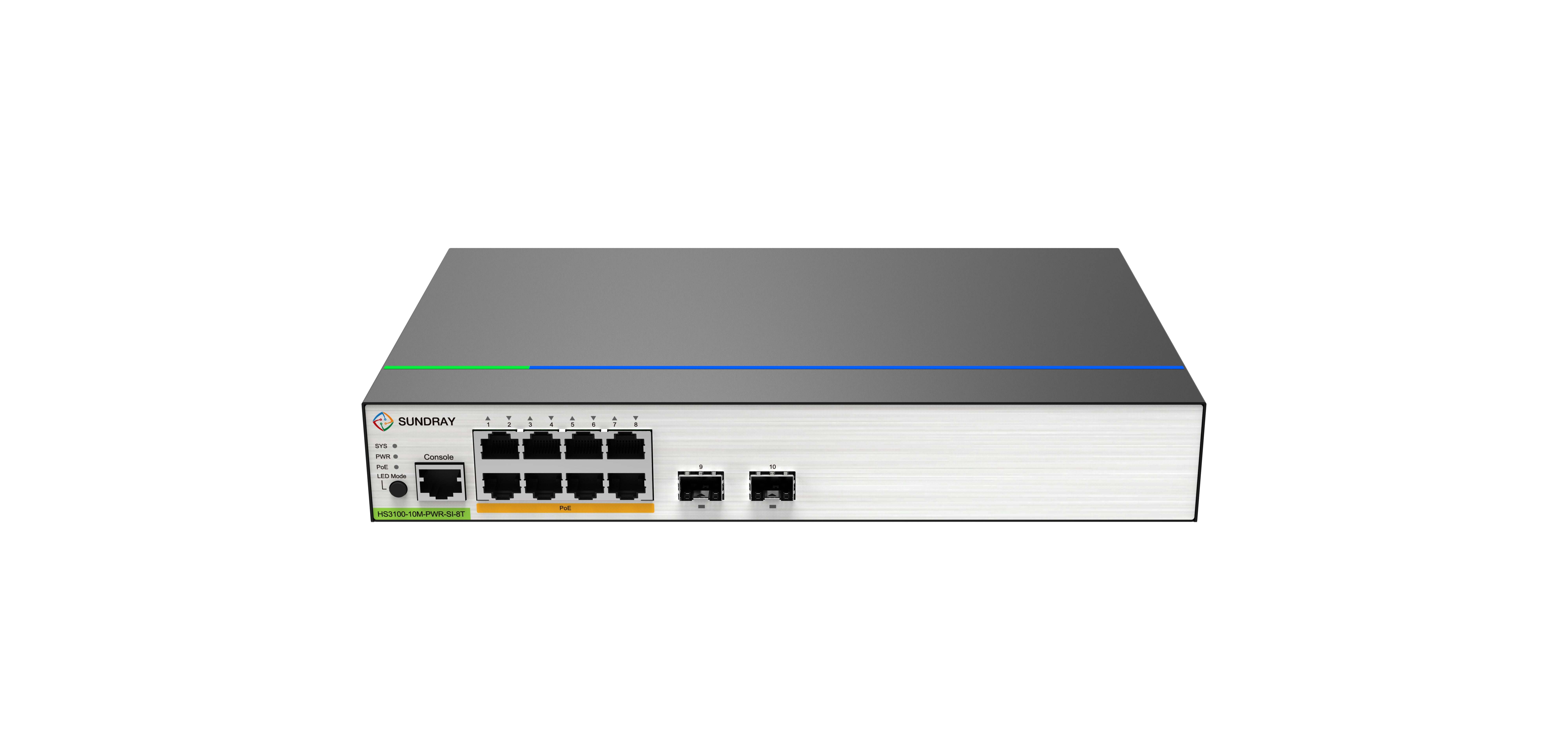

HS3100-10M-PWR-SI-8T是一款管理型PoE交换机,提供810/100/1000 Mbps端口及22.5G SFP光口,810/100/1000Mbps自适应RJ45端口兼容10Base-T100Base-TX 1000Base-T三种网络,端口10/100/1000Mbps速率自动协商。8个端口都支持PoE供电,支持IEEE802.3at/af,可作以太网供电设备,能自动检测识别符合标准的受电设备,并通过网线为其供电。
设备易于管理维护,满足企业、智能小区、酒店、办公网及园区网的组网及接入要求。内置高可靠性宽电压输入设计电源,即使电网电压不稳定,也能保证设备能正常工作。
8 POE.1332
   1  HS3100-10M-PWR-SI-8T端口示意图

HS3100-10M-PWR-SI-8T交换机前面板提供有810/100/1000Mbps千兆电口、21G/2.5Gbps光口(SFP)1Console口以及一系列指示灯,交换机的两个侧面板为风扇和散热孔。
8 POE.1350
   2  前面板示意图

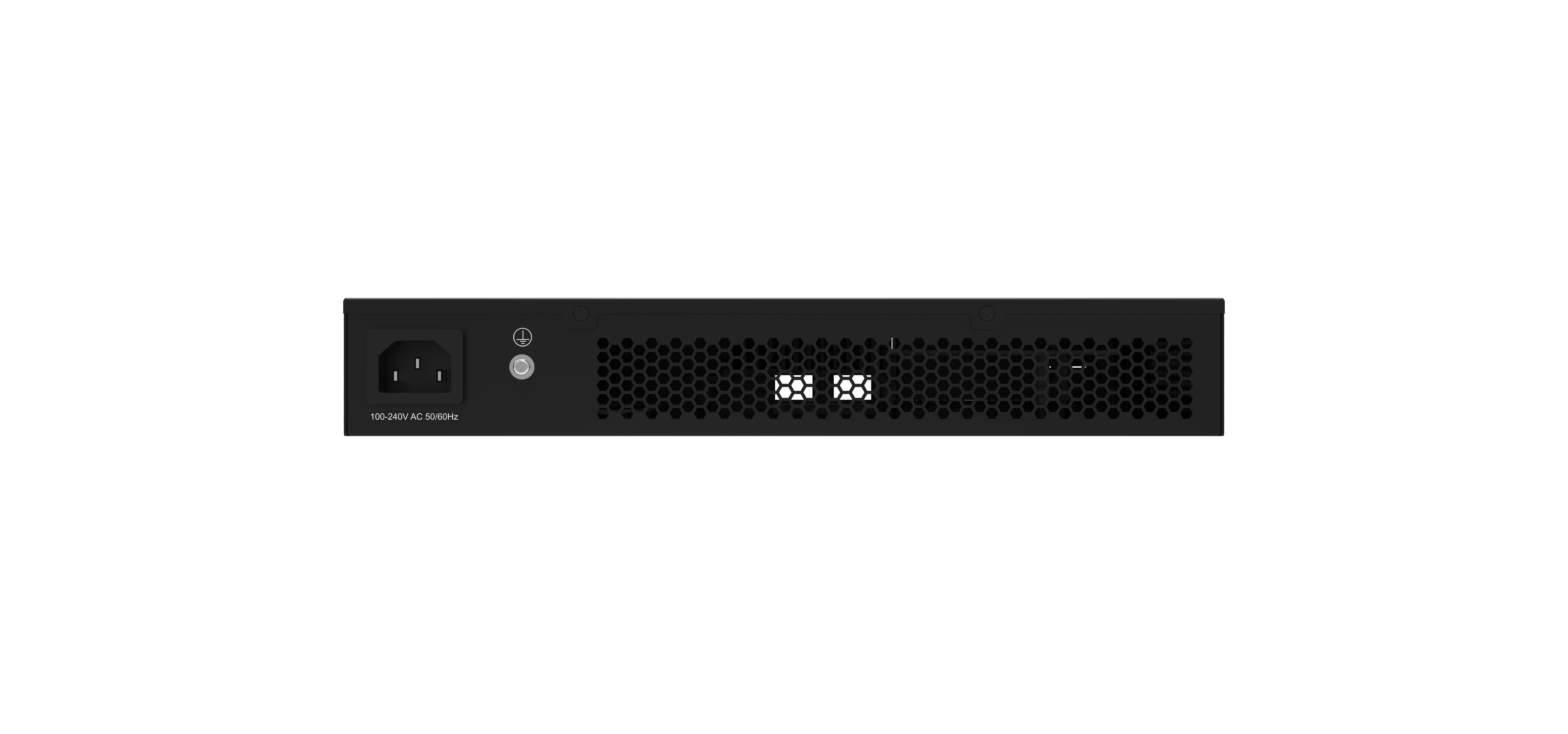

HS3100-10M-PWR-SI-8T交换机后面板提供1个交流电源输入接口和1个接地柱。
8 POE.1351
   3  后面板示意图

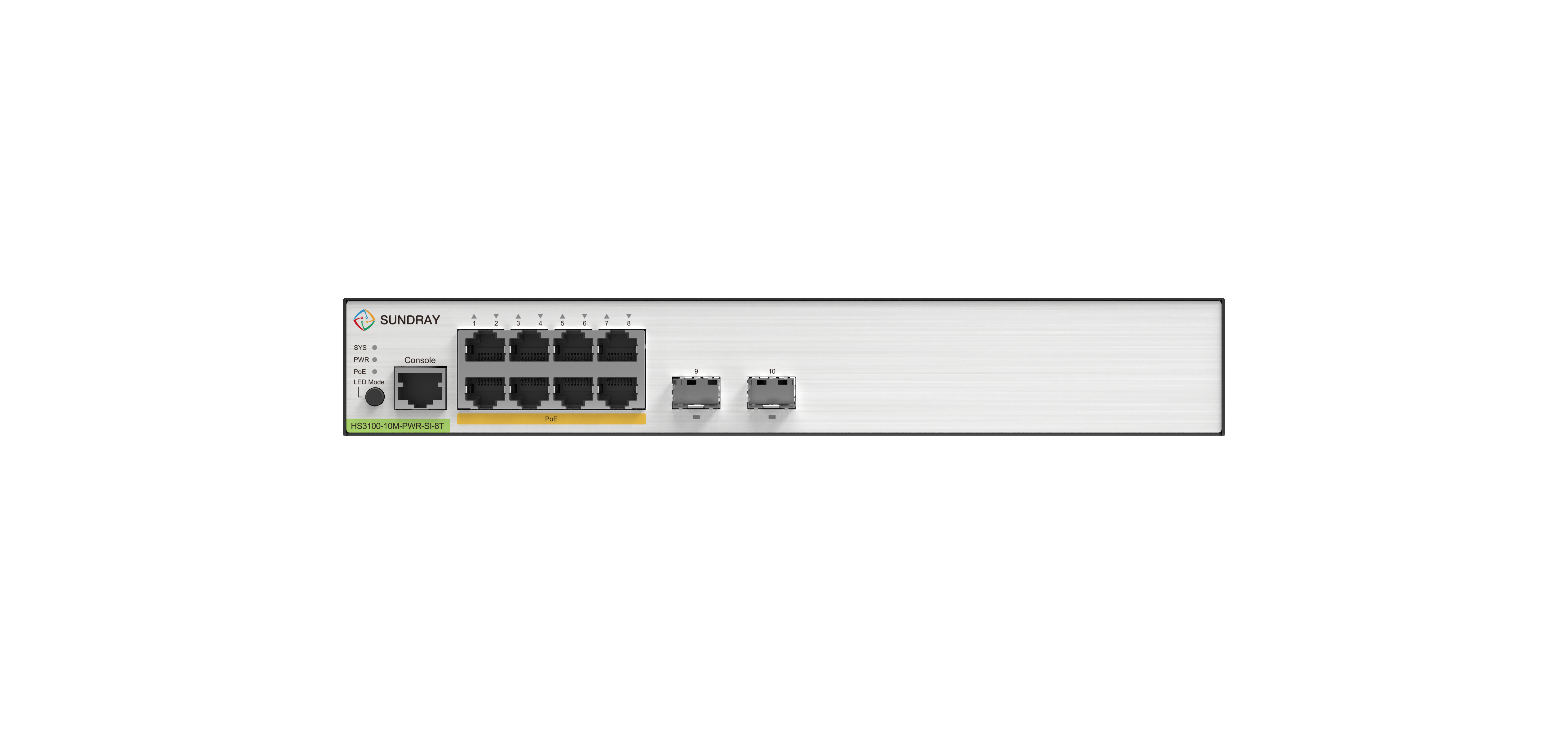

 HS3100-10M-PWR-SI-8T交换机前面板的指示灯用于设备工作状态监视。
8 POE.1350
   4  指示灯面板

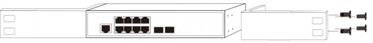

3.3.3机架式安装
安装图片1
   5  安装挂耳

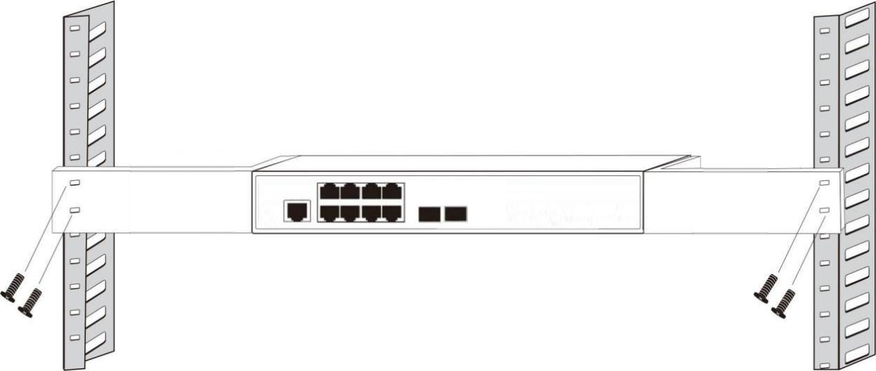

安装图片2
   6  安装到机柜
