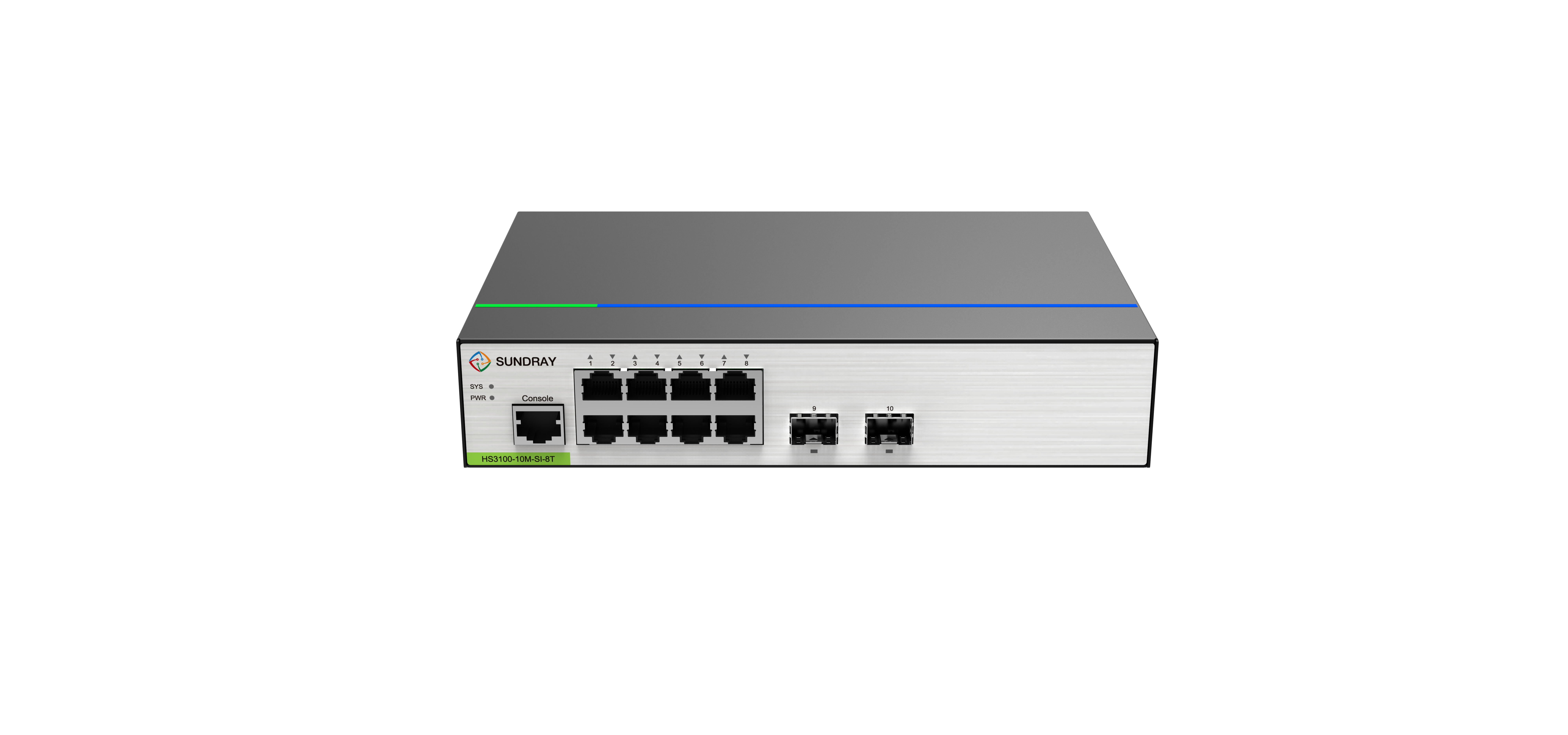

HS3100-10M-SI-8T是一款带三层管理型交换机,提供810/100/1000Mbps端口+22.5G光口,810/100/1000Mbps自适应RJ45端口兼容10Base-T100Base-TX 1000Base-T三种网络,端口10/100/1000Mbps速率自动协商。外加22.5G SFP光口,可用于连接带宽更高的上游设备。易于管理维护,满足企业、智能小区、酒店、办公网及园区网的组网及接入要求。内置高可靠性宽电压输入设计电源,即使电网电压不稳定,也能保证设备能正常工作。
untitled.1331
   1  HS3100-10M-SI-8T端口示意图

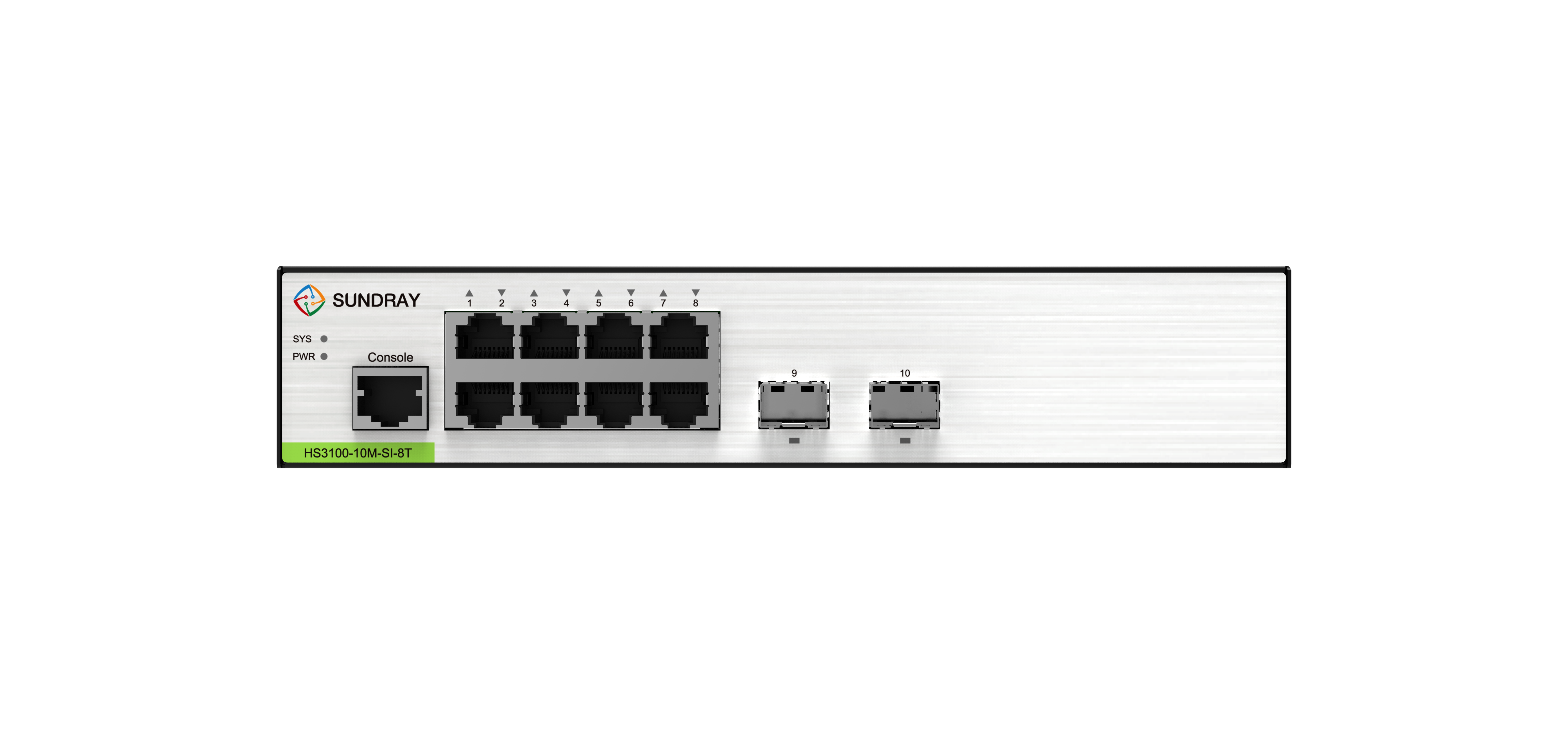

1.3.1.前面板
HS3100-10M-SI-8T交换机前面板提供有810/100/1000Mbps千兆电口、21G/2.5Gbps光口(SFP)1Console口以及一系列指示灯,交换机的两个侧面板为风扇和散热孔。
8 非POE.1353
   2  前面板示意图

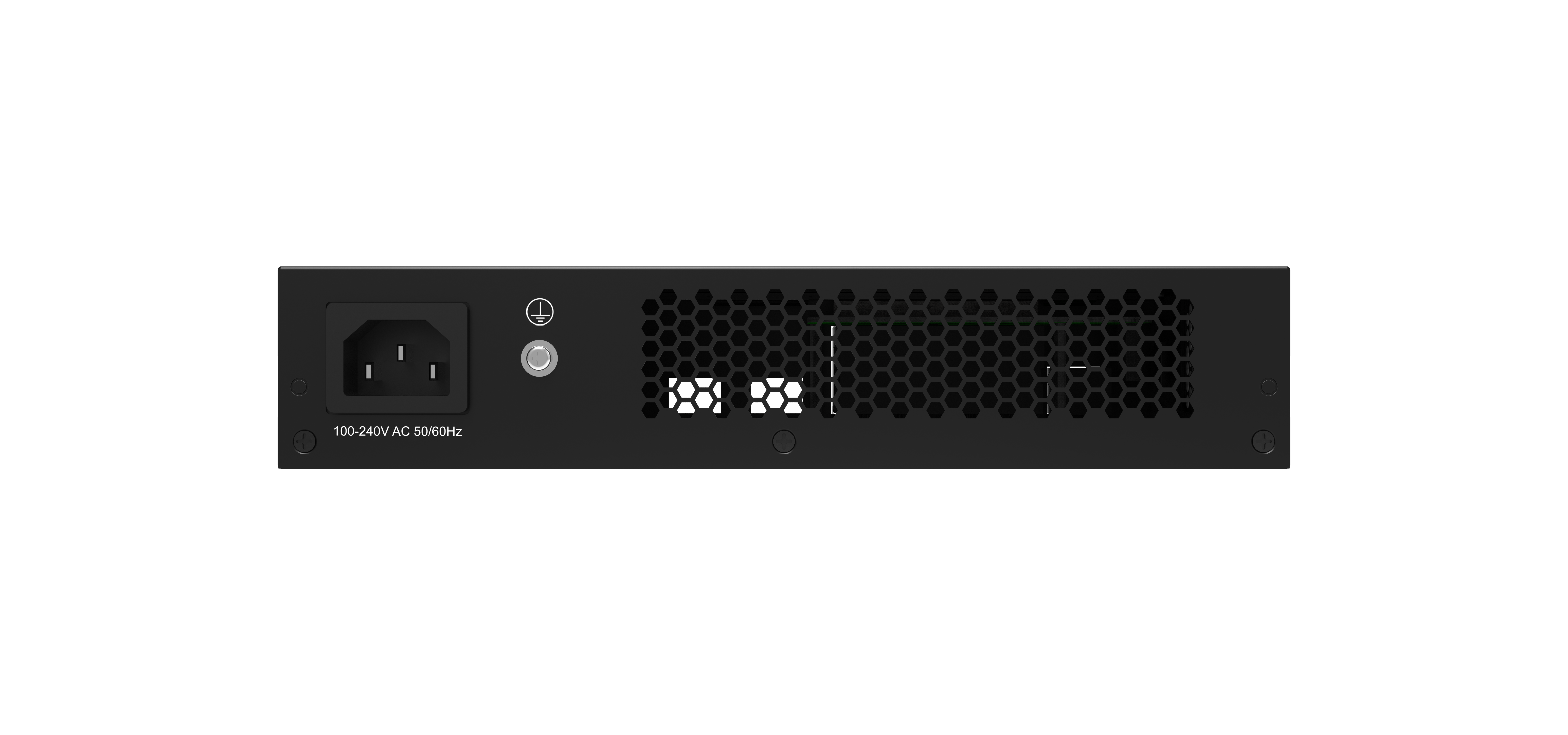

1.3.2.后面板
HS3100-10M-SI-8T交换机后面板提供1个交流电源输入接口和1个接地柱。
8 非POE.1354
   3  后面板示意图
1.3.3.指示灯和按键
 HS3100-10M-SI-8T交换机前面板的指示灯用于设备工作状态监视。
8 非POE.1353
   4  指示灯面板
表格    2  指示灯状态
端口标识
指示项
状态描述
POWER
单色灯,绿色单色,灯座
灯亮:供电正常
灯灭:未上电,或供电不正常
SYSTEM
双色灯,红、绿双色,灯座
绿色闪烁:启动状态
绿色常亮:正常运行状态
红色常亮:工作异常,需要人工干预
灯灭:设备没有上电
电口指示灯
双色灯,黄、绿双色,眉头灯
Link/Act
黄灯:百兆速率ACT
绿灯:千兆速率ACT
灯亮:端口链接
灯闪烁:表示端口有数据传输
灯灭:表示端口无链接或链接失败
光口指示灯
双色灯,黄、绿双色,灯板
速率指示: 端口最大速率亮绿灯,降速亮黄灯;
Link/Act指示:
灯亮:端口链接
灯闪烁:表示端口有数据传输
灯灭:表示端口无链接或链接失败

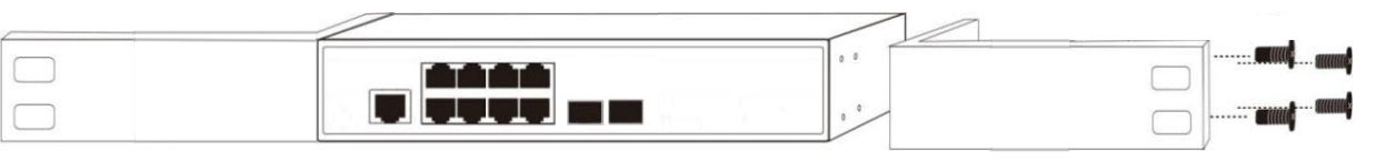

2.3.2.机架式安装
安装图片1
   5  安装挂耳

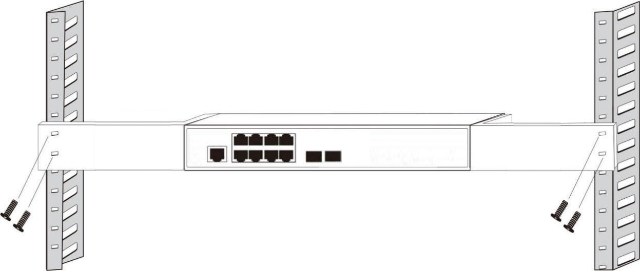

安装图片2
   6  安装到机柜
