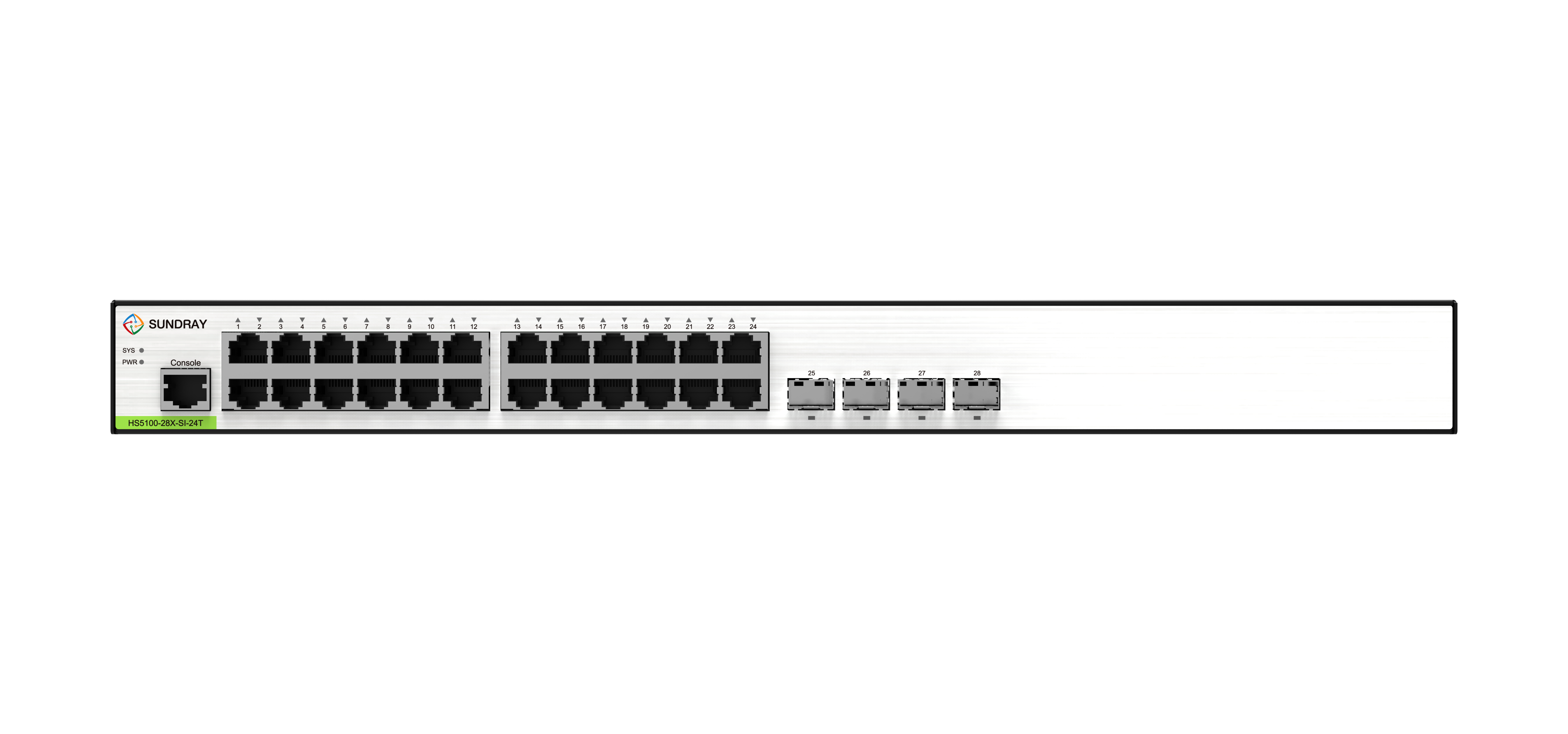

24非P.1315
   1  HS3100-28M-SI-24T端口示意图

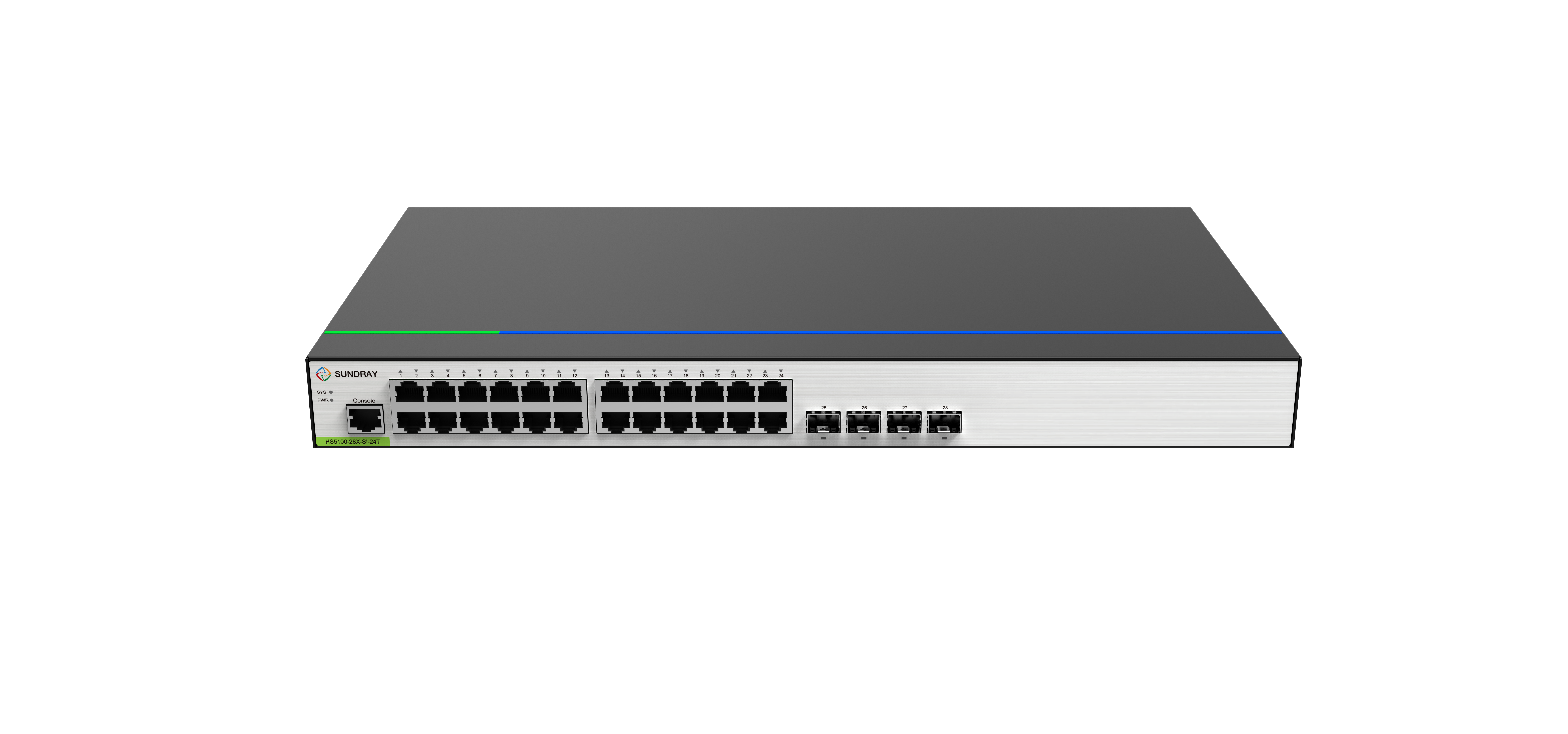

1.3.产品外观
1.3.1.前面板
HS3100-28M-SI-24T交换机前面板提供有2410/100/1000Mbps千兆电口、41G/2.5Gbps光口(SFP)1Console口以及一系列指示灯,交换机的两个侧面板为风扇和散热孔。
24非P.1362
   2  前面板示意图

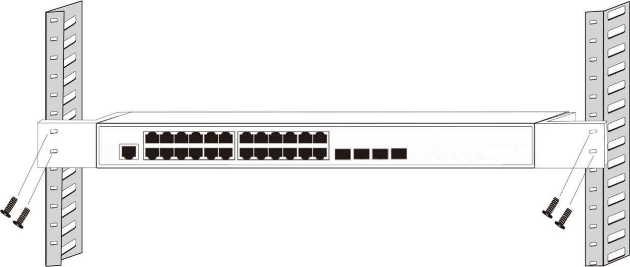

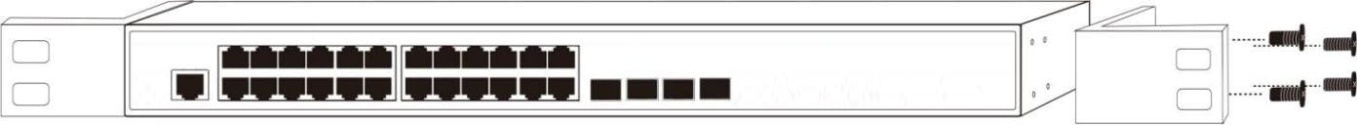

2.3.2.机架式安装
E:\说明书\A王杰信锐\图片1-1.jpg图片1-1
   5  安装挂耳
E:\说明书\A王杰信锐\图片2-1.jpg图片2-1
   6  安装到机柜
