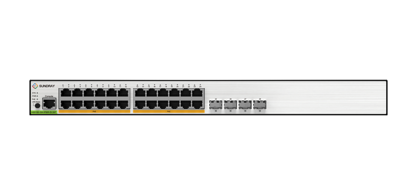

   1  HS5100-28X-PWR-SI-24T端口示意图

1.3.产品外观
1.3.1.前面板
HS5100-28X-PWR-SI-24T交换机前面板提供有2410/100/1000Mbps千兆电口、41G/10Gbps光口(SFP)1Console口以及一系列指示灯,交换机的两个侧面板为风扇和散热孔。
   2  前面板示意图

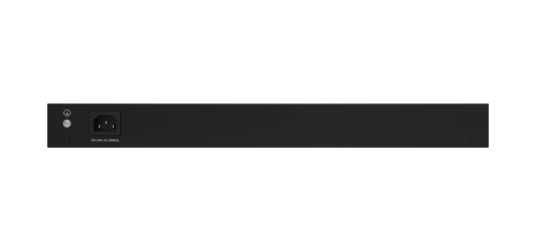

1.3.2.后面板
HS5100-28X-PWR-SI-24T交换机后面板提供1个交流电源输入接口和1个接地柱。
   3  后面板示意图

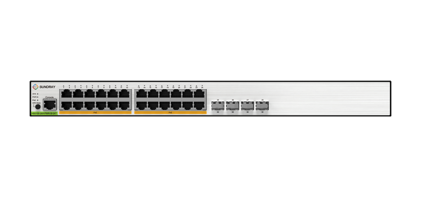

1.3.3.指示灯和按键
 HS5100-28X-PWR-SI-24T交换机前面板的指示灯用于设备工作状态监视。
   4  指示灯面板

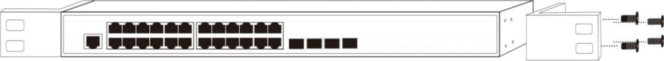

交换机可安装在EIA标准尺寸19英寸机架中,机架可同其它设备一起置于布线室中。安装交换机在机架时,请遵循以下步骤:
E:\说明书\A王杰信锐\图片1-1.jpg图片1-1
   5  安装挂耳

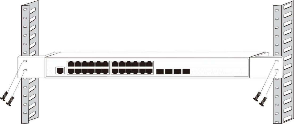

  1. 交换机安装到19英寸机架:确定机柜上设备的安装位置后,对准挂耳与机架孔位,用螺丝(机架上的螺丝)拧紧。
E:\说明书\A王杰信锐\图片2-1.jpg图片2-1
   6  安装到机柜
