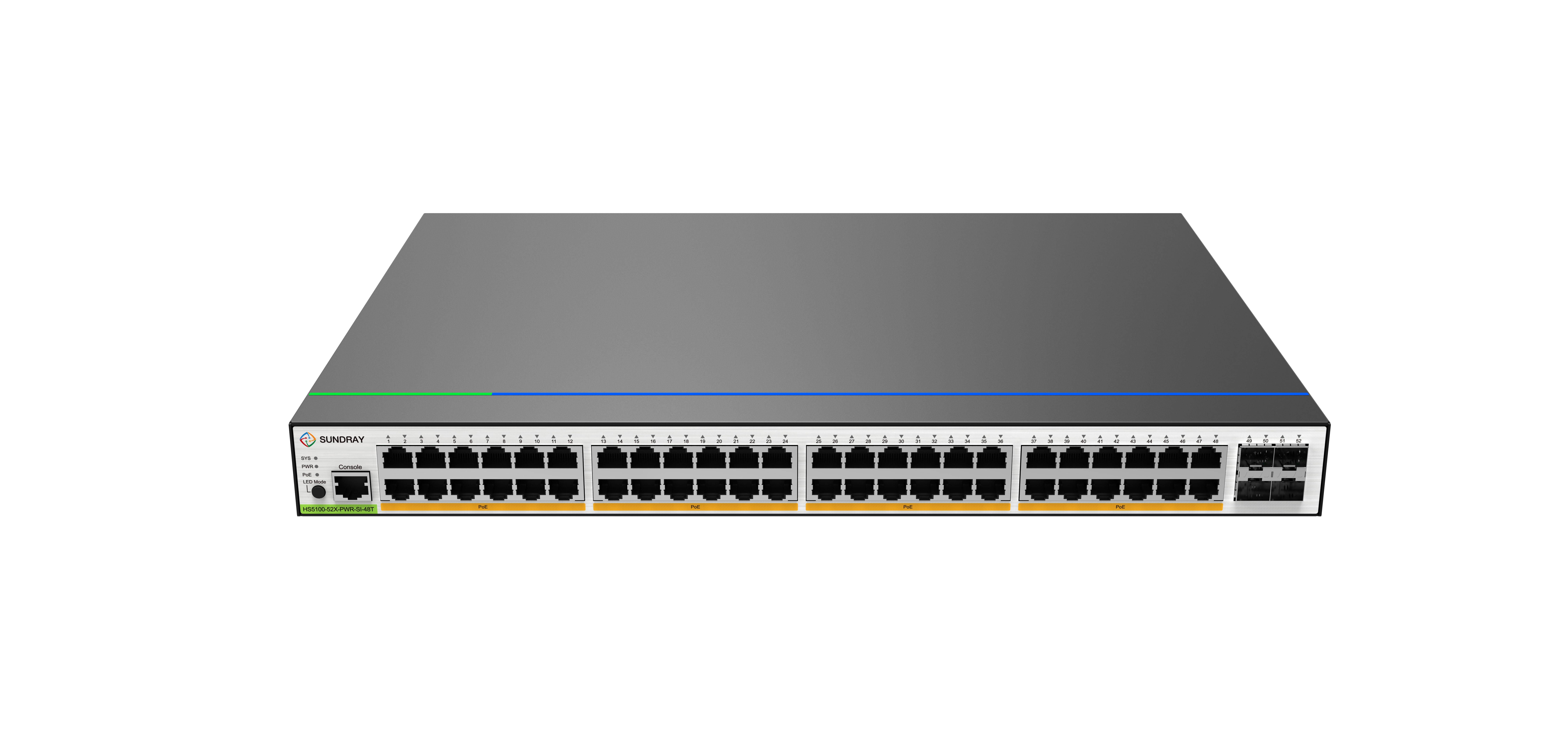

HS5100-52X-PWR-SI-48T是一款三层管理型万兆PoE交换机,提供4810/100/1000Mbps端口+4个万兆光口及4个万兆端口-10G SFP+光口。4810/100/1000Mbps自适应RJ45端口兼容10Base-T100Base-TX 1000Base-T三种网络,端口10/100/1000Mbps速率自动协商。48个端口都支持PoE供电,支持IEEE802.3at/af,可作以太网供电设备,能自动检测识别符合标准的受电设备,并通过网线为其供电。
设备易于管理维护,满足企业、智能小区、酒店、办公网及园区网的组网及接入要求。内置高可靠性宽电压输入设计电源,即使电网电压不稳定,也能保证设备能正常工作。
   1  HS5100-52X-PWR-SI-48T端口示意图

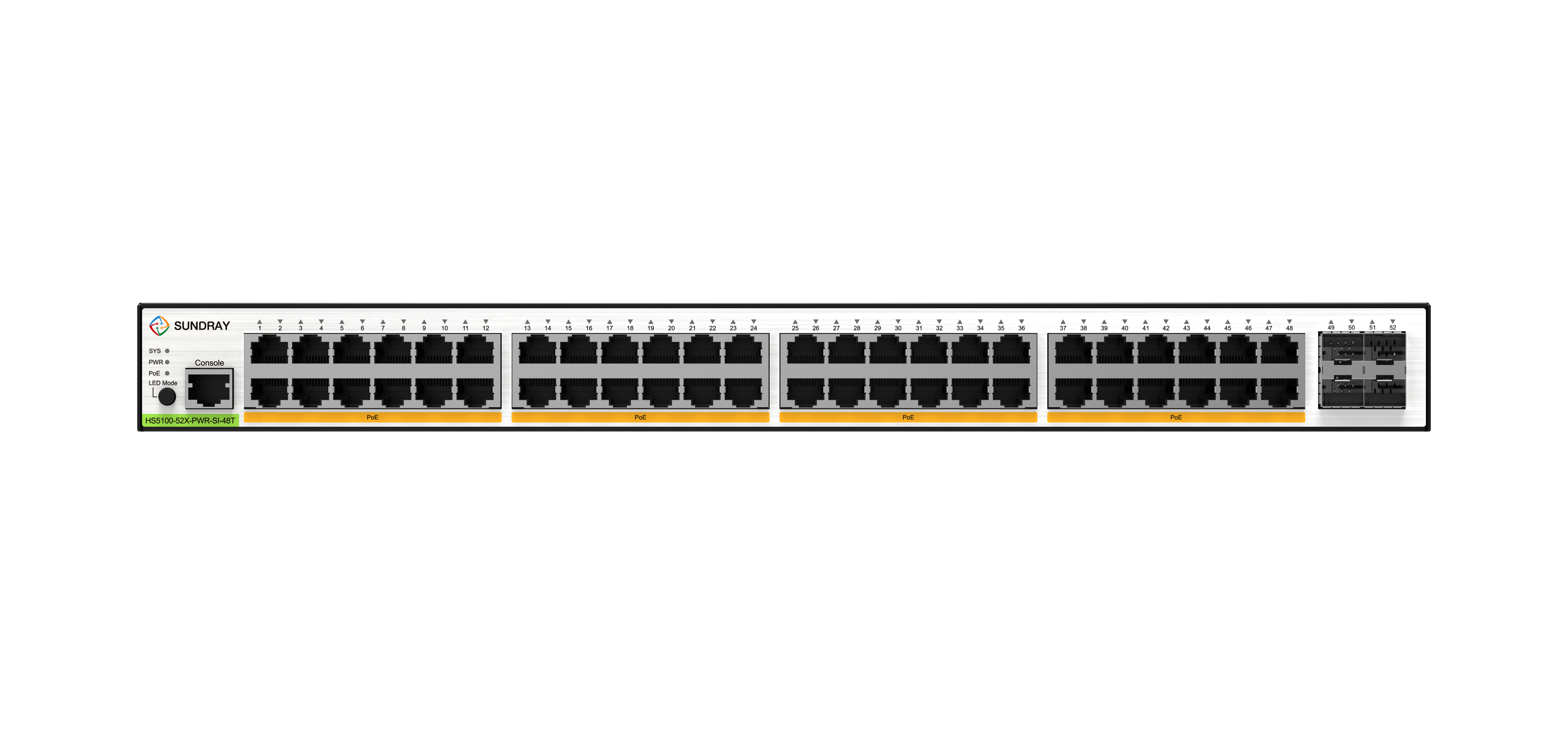

HS5100-52X-PWR-SI-48T交换机前面板提供有4810/100/1000Mbps千兆电口、41G/10Gbps光口(SFP)1Console口以及一系列指示灯,交换机的两个侧面板为风扇和散热孔。
   2  前面板示意图

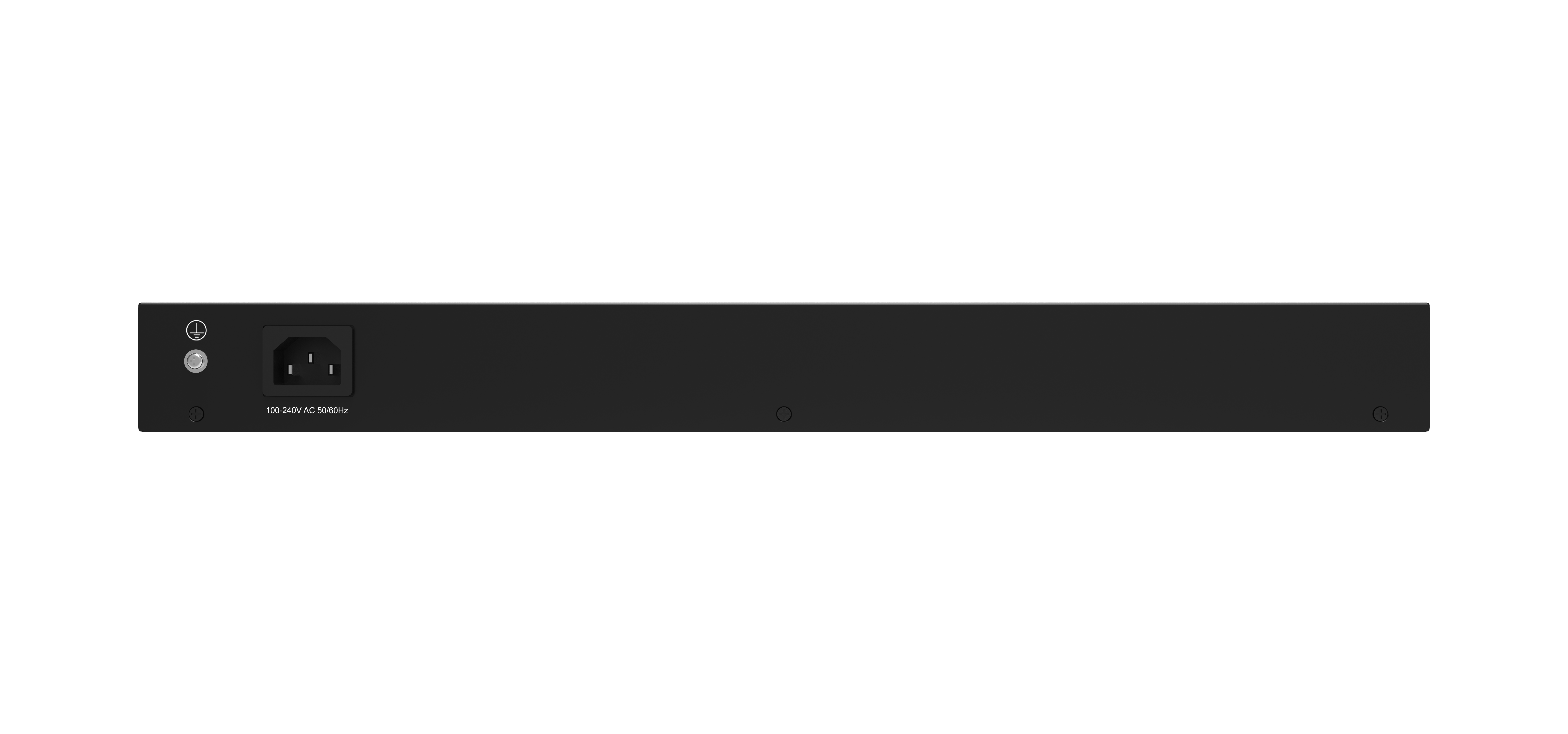

HS5100-52X-PWR-SI-48T交换机后面板提供1个交流电源输入接口和1个接地柱。
   3  后面板示意图

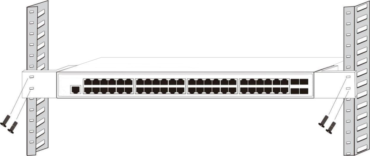

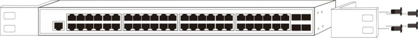

2.3.2.机架式安装
G:/说明书/信锐/FR-S5152GT-370P2/安装1.jpg安装1
   5  安装挂耳
G:/说明书/信锐/FR-S5152GT-370P2/安装2.jpg安装2
   6  安装到机柜
