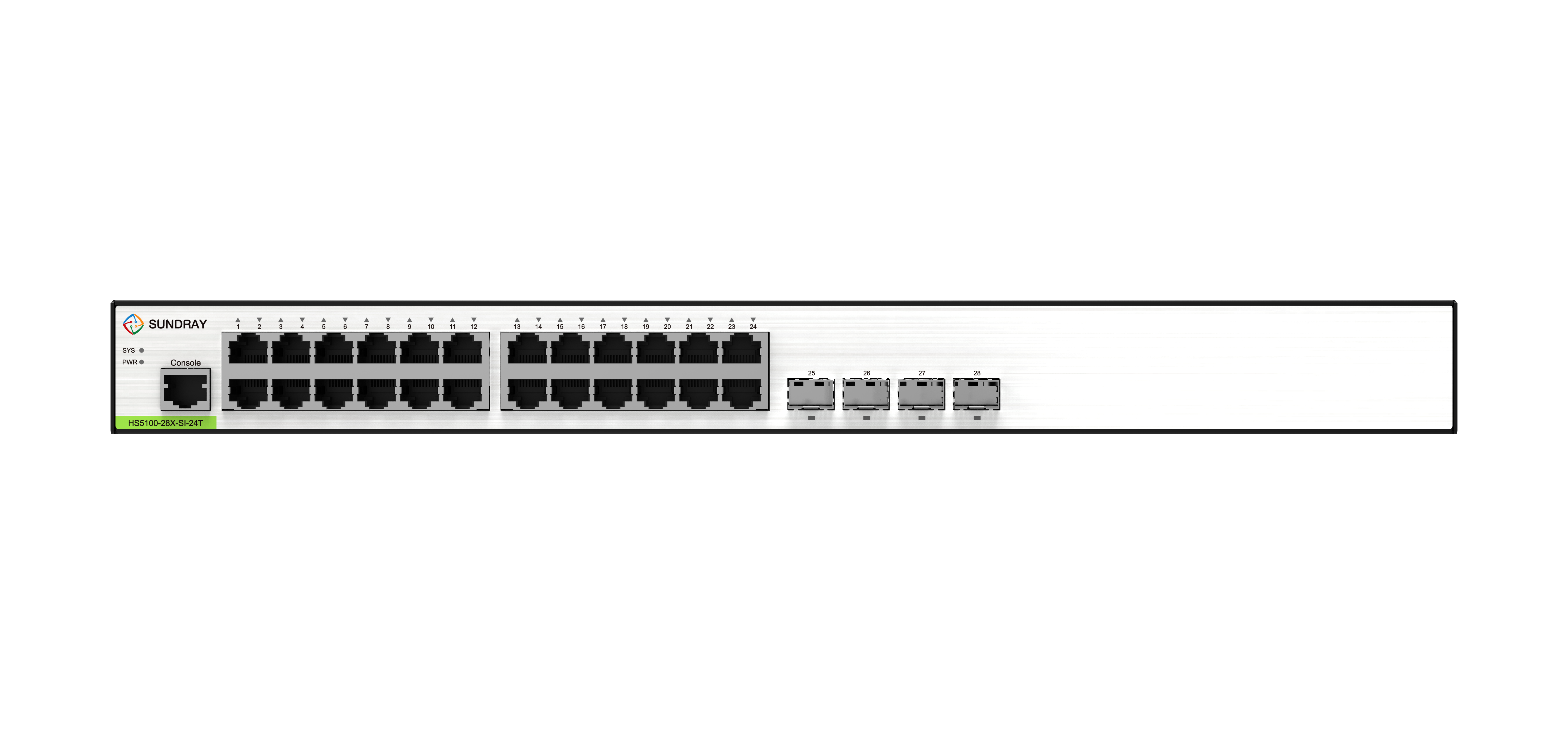

HS5100-28X-SI-24T是一款三层管理型万兆交换机,提供2410/100/1000Mbps端口及410G SFP+万兆光口。2410/100/1000Mbps自适应RJ45端口兼容10Base-T100Base-TX 1000Base-T三种网络,端口10/100/1000Mbps速率自动协商。易于管理维护,满足企业、智能小区、酒店、办公网及园区网的组网及接入要求。内置高可靠性宽电压输入设计电源,即使电网电压不稳定,也能保证设备能正常工作。
   1  HS5100-28X-SI-24T端口示意图

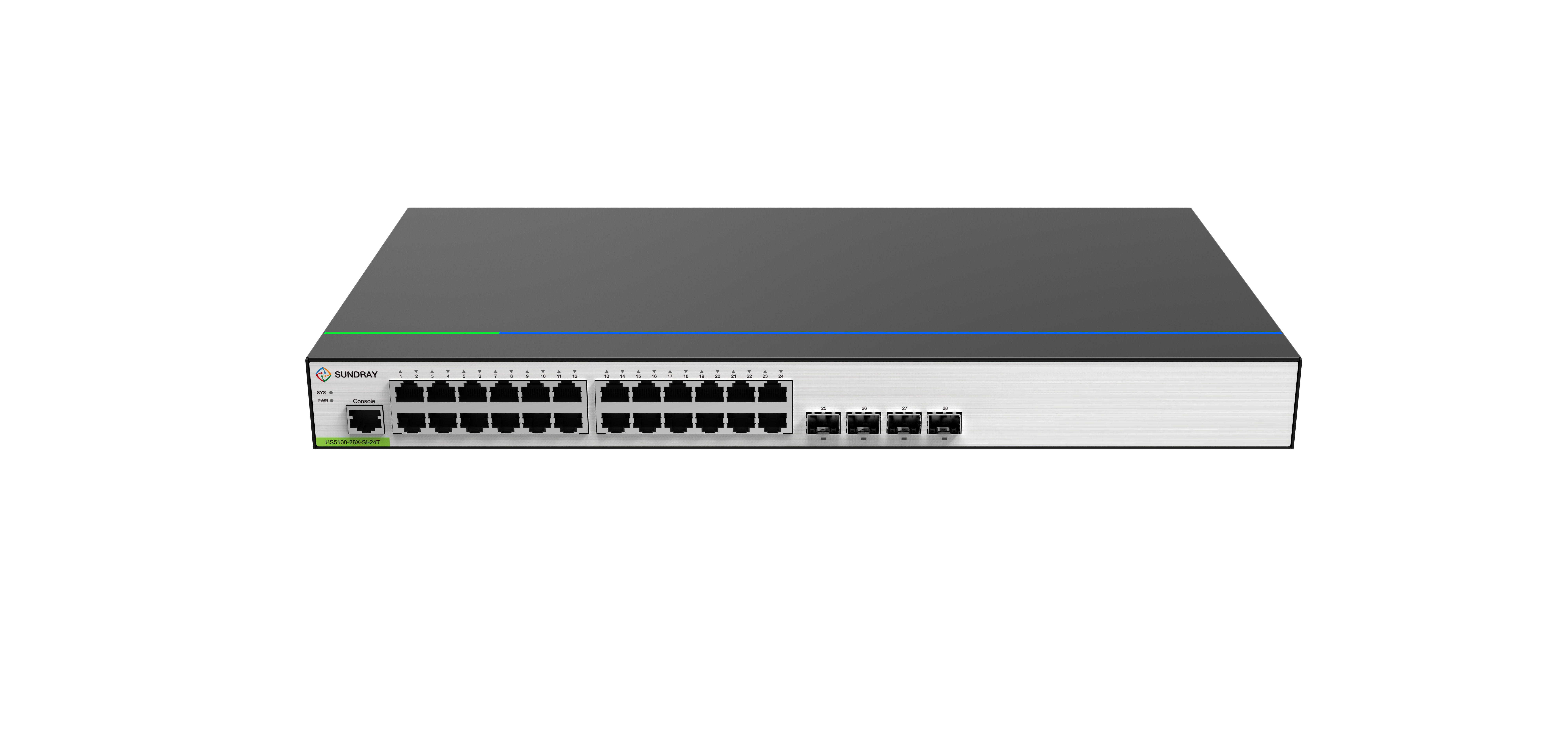

HS5100-28X-SI-24T交换机前面板提供有2410/100/1000Mbps千兆电口、41G/10Gbps光口(SFP+)1Console口以及一系列指示灯,交换机的两个侧面板和背面为散热孔。
   2  前面板示意图

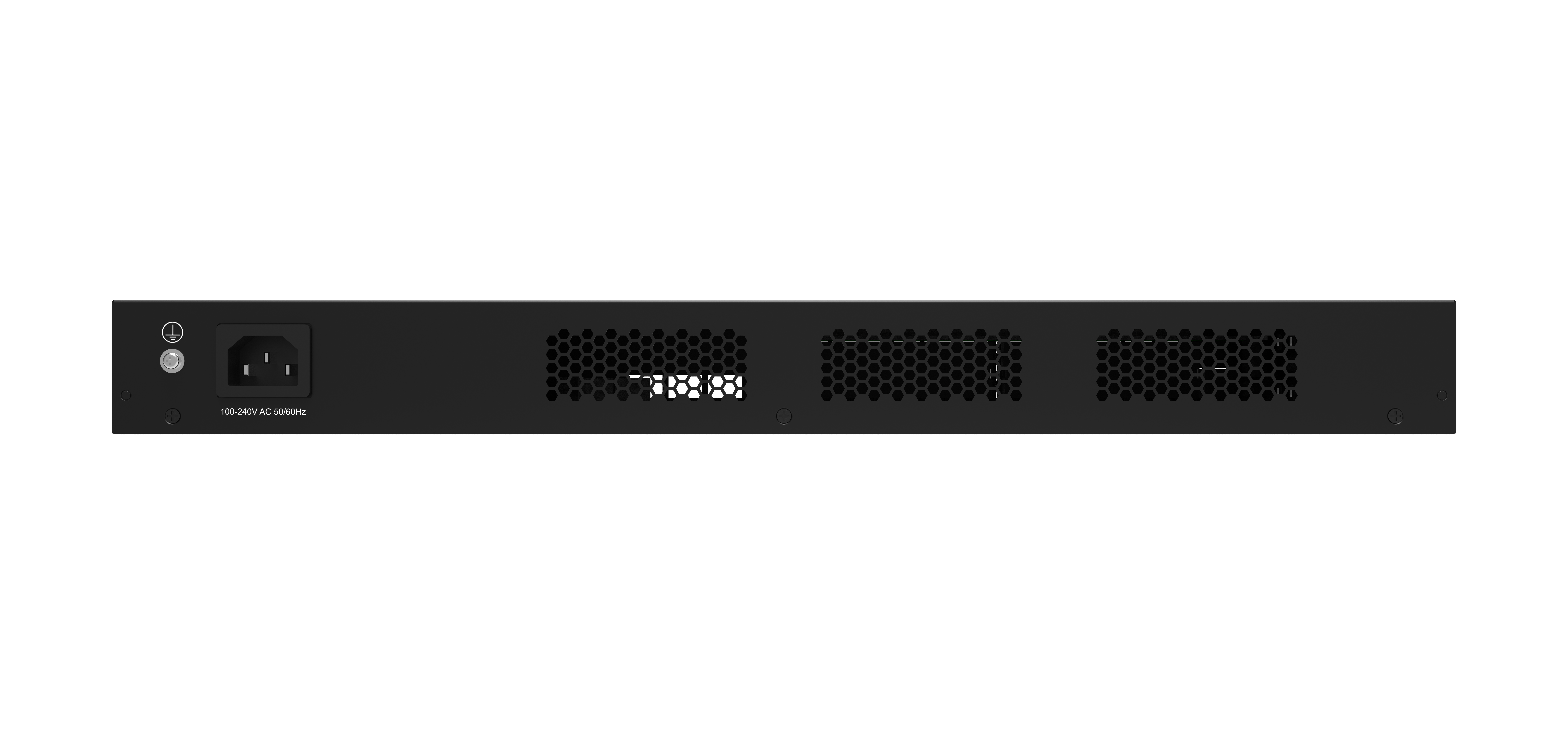

HS5100-28X-SI-24T交换机后面板提供1个交流电源输入接口和1个接地柱。
   3  后面板示意图

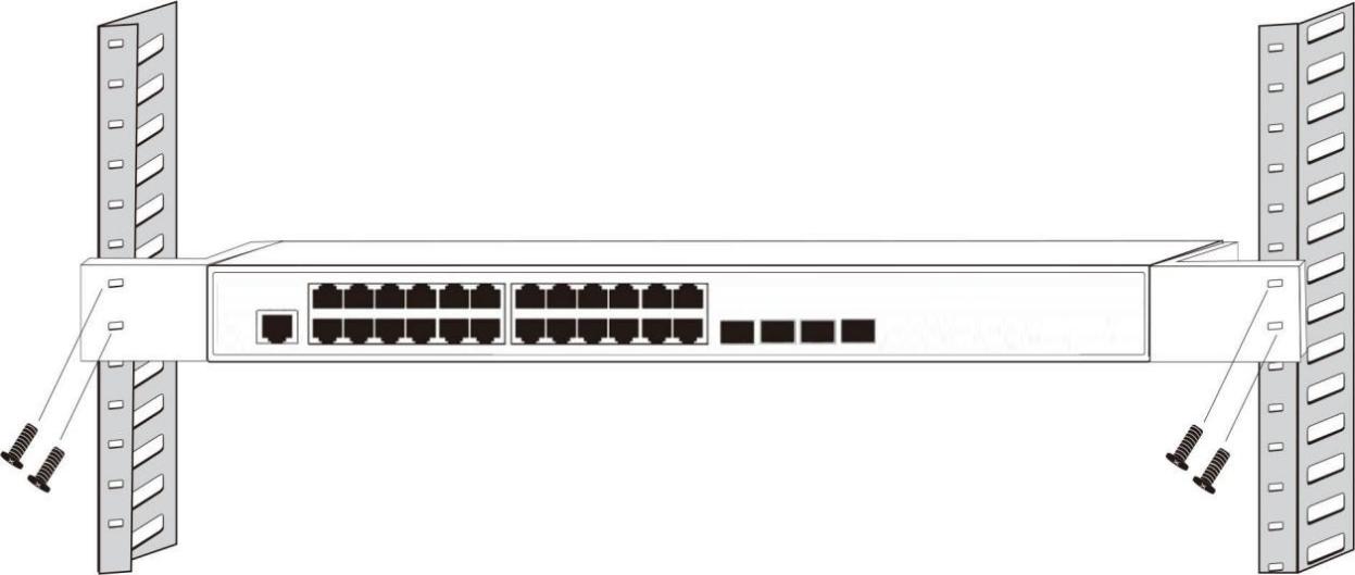

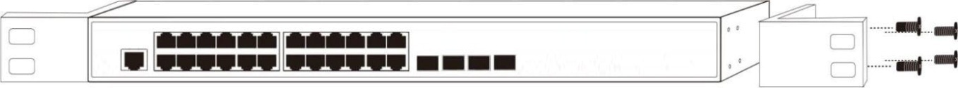

2.3.2.机架式安装
E:\说明书\A王杰信锐\图片1-1.jpg图片1-1
   5  安装挂耳
E:\说明书\A王杰信锐\图片2-1.jpg图片2-1
   6  安装到机柜
