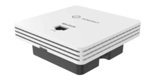

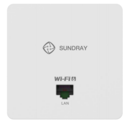

正面:1 个蓝色系统灯。正常上线:常亮;未激活:闪烁;设备上电异常:系统灯灭。
正面:1 个 10/100/1000 Base-T 以太网口。

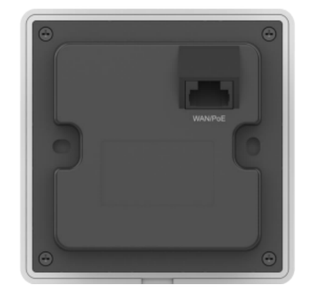

背面:1 个 10/100/1000 Base-T 以太网上联端口。
图 1     正面图
图 2    侧视图
图 2    背面图

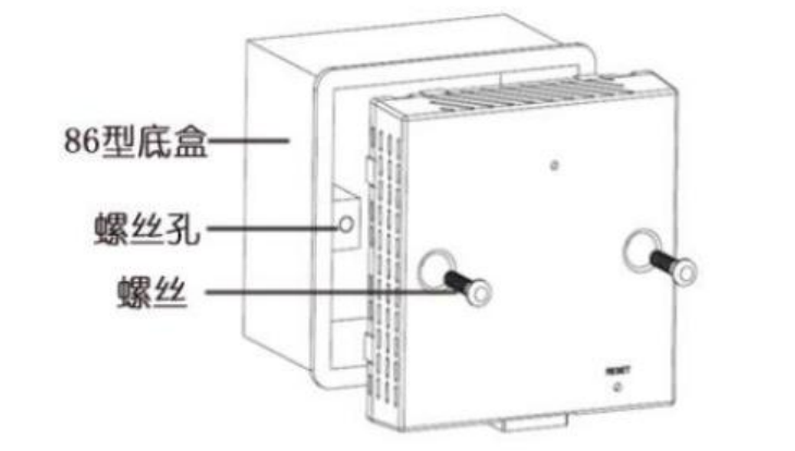

步骤 3 设备与86 型底盒上的螺丝孔对准,装入螺钉以固定,请勿将螺钉拧得过紧(如图3)
图 3

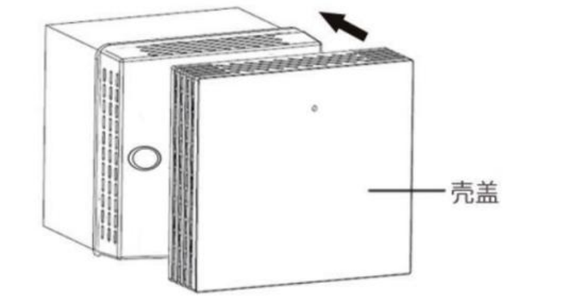

步骤 4 根据图示方向(如图4),固定壳盖,完成安装。
图 4
