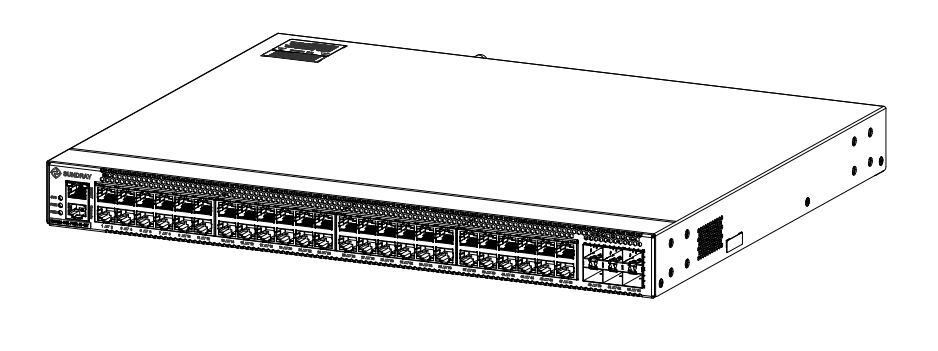

  1.3产品外观
1.3.1产品前面板

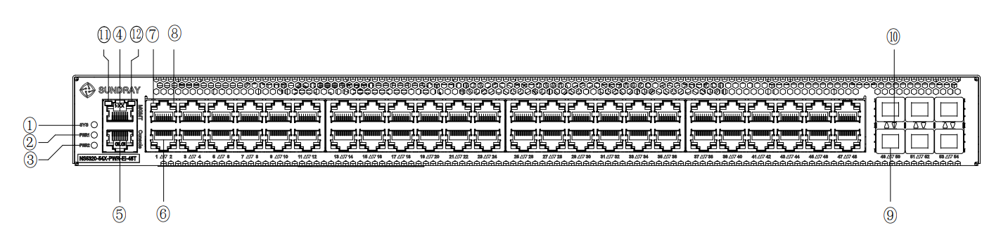

NS5320-54X-PWR-EI-48T采用19英寸标准机框,其标准高度为:高×宽×深=442mm×360mm×44.0mm。
图 1-1 NS5320-54X-PWR-EI-48T前面板示意图
注释:
① SYS状态指示灯
② PWR1指示灯
③ PWR2指示灯
④ MGMT口
⑤ Console口
⑥ 电口
⑦ 电口指示灯
⑧  电口PoE灯
⑨  10G光口
⑩  10G光口指示灯
⑪⑫ MGMT端口指示灯

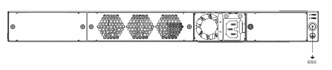

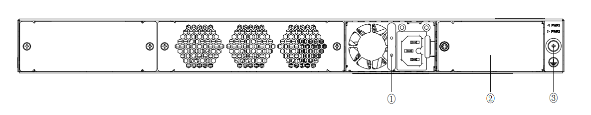

1.3.2产品后面板
图 1-2 NS5320-54X-PWR-EI-48T后面板示意图
注释:
① AC电源模块插槽1
② AC电源模块插槽2
③ 接地柱

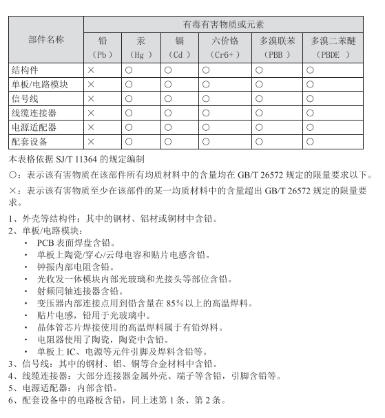

  1.6 RoHS说明
    表1-3 NS5320-54X-PWR-EI-48T交换机环保说明

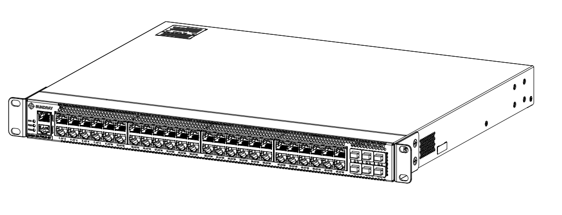

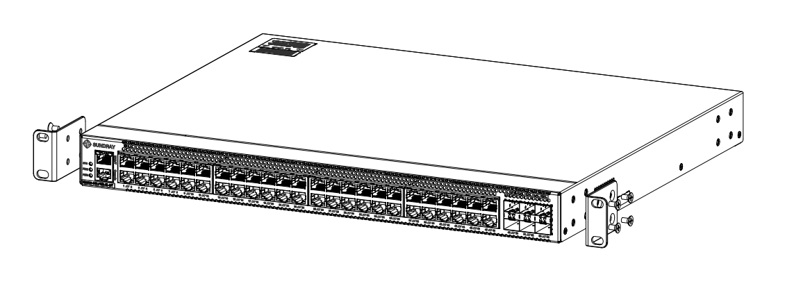

  3.3.2安装挂耳到交换机
 安装挂耳到设备时,将挂耳的长边贴近设备,挂耳的安装孔与设备侧面的螺钉孔对齐,如图3-1所示。
图 3-   1  安装挂耳到交换机

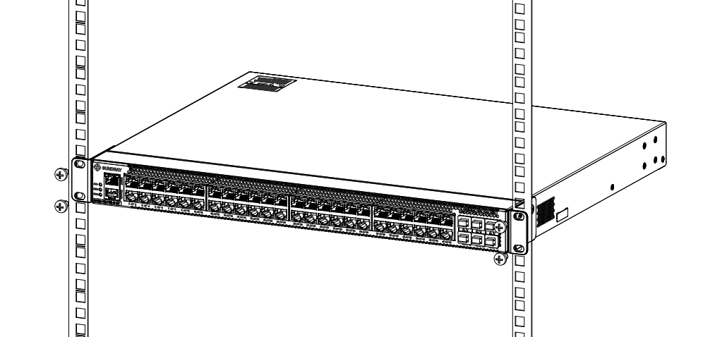

3.3.3   交换机安装到19英寸标准机柜中
NS5320-54X-PWR-EI-48T交换机满足IEC标准尺寸,可以安装在19英寸标准机柜里。在安装时,先安装好随交换机配送的附件,如下图所示:
3)将浮动螺母安装到交换机安装位的立柱方孔上。
图 3-   2  安装挂耳到设备电源侧的示意图

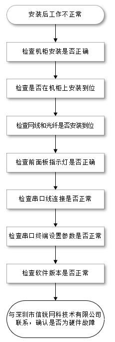

    4.1安装故障排查通用流程
图4-1 安装故障排查流程图

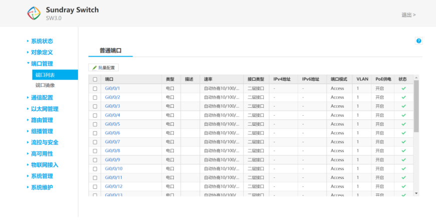

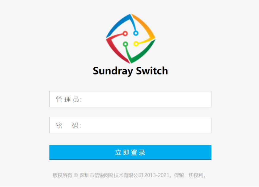

 5.1 WEB 登录
第一次登录时,请确认以下几点:
交换机已正常加电启动,任一数据端口已与管理主机相连;
管理主机已正确安装有线网卡及该网卡的驱动程序、并已正确安装IE 6.0或以上版本 的浏览器;
设置PC本地连接IP地址为192.168.1.X,X为2~254中任意整数,子网掩码为: “255.255.255.0,默认网关为192.168.1.10,如图5-1所示。
图5-1 本地连接
打开浏览器(以IE浏览器为例),在地址栏中输入交换机默认管理地址:2.6版本前为 http://192.168.1.10,2.6以及之后版本为https://192.168.1.10;
图5-2 登录
图5-3 交换机管理界面
