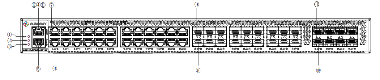

1.3.1产品前面板
NS6320-50V-EI-24T18X采用19英寸标准机框,其标准高度为:高×宽×深=442mm×360mm×44.0mm。

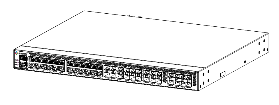

图 1-1 NS6320-50V-EI-24T18X前面板示意图
注释:
① SYS状态指示灯
② PWR1指示灯
③ PWR2指示灯
④ MGMT口
⑤ Console口
⑥ 电口
⑦ 电口指示灯
⑧ 10G光口
⑨ 10G光口指示灯
⑩ 25G光口
⑪ 25G光口指示灯
⑫ ⑬MGMT指示灯

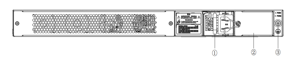

1.3.2产品后面板

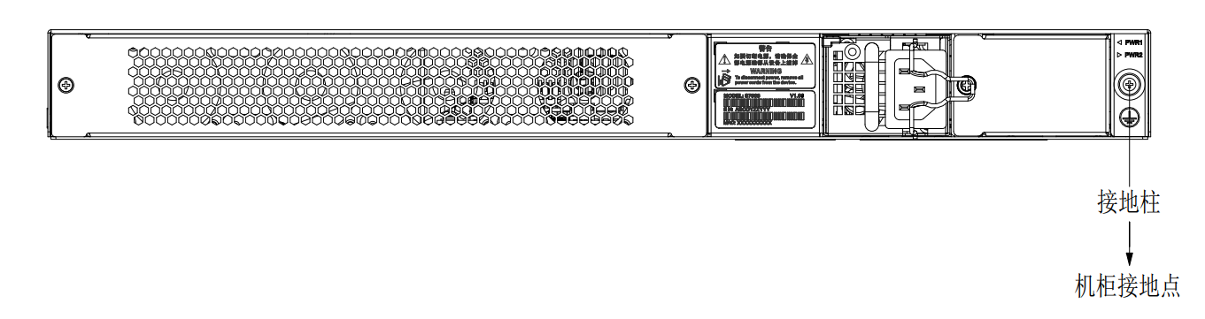

图 1-2 NS6320-50V-EI-24T18X后面板示意图
注释:
① AC电源模块插槽1
② AC电源模块插槽2
③ 接地柱
  1.4前面板接口说明
NS6320-50V-EI-24T18X单板提供4种接口:
• MGMT管理网口:10/100/1000BASE-T以太网口,采用RJ45 连接器。当实现设备的远程管理时,可以选用标准网线接到集线器(HUB)上,然后再连接到局域网上的网管工作站上;也可以接到路由器上,然后再连接到广域网的网管工作站。
• 25G以太网光口:8个25G以太网光口,采用SFP+连接器。用数据业务上联。
• 10G以太网光口:18个10G以太网光口,采用SFP+连接器。用于提供数据业务接入。
• 千兆以太网电口:24个1G以太网口,可用于提供数据业务接入。

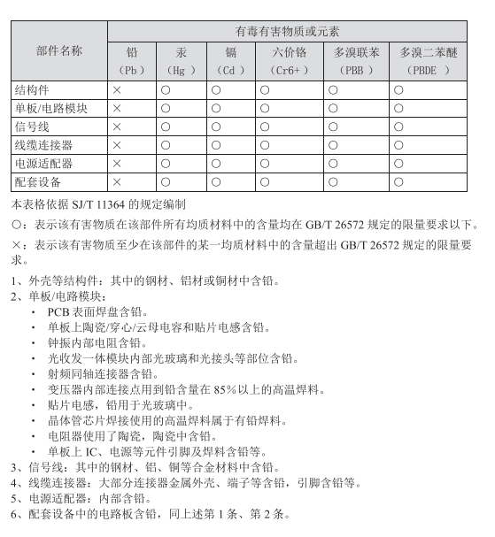

  1.6 RoHS说明
    表1-3 NS6320-50V-EI-24T18X交换机环保说明

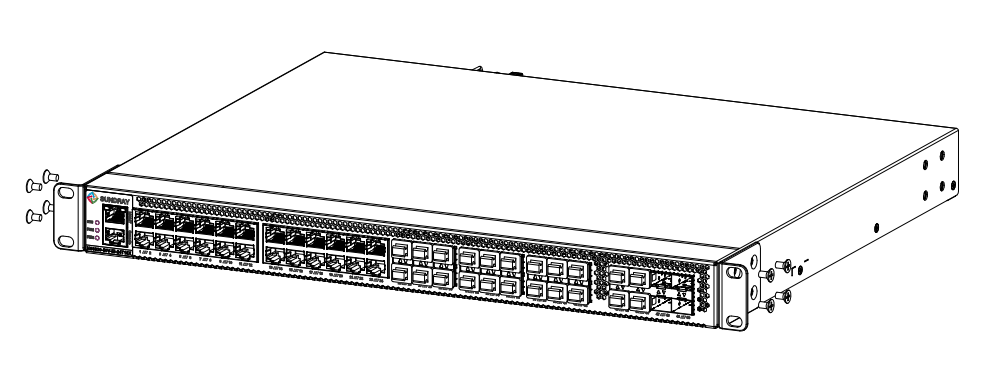

  3.3.2安装挂耳到交换机
 安装挂耳到设备时,将挂耳的长边贴近设备,挂耳的安装孔与设备侧面的螺钉孔对齐,如图3-1所示。
图 3-   1  安装挂耳到交换机

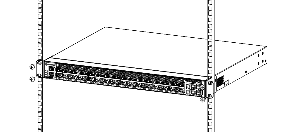

3.3.3   交换机安装到19英寸标准机柜中
NS6320-50V-EI-24T18X交换机满足IEC标准尺寸,可以安装在19英寸标准机柜里。图3-2以典型1U盒式交换机为例,在安装时,先安装好随交换机配送的附件,如下图所示:
3)将浮动螺母安装到交换机安装位的立柱方孔上。
图 3-   2  安装典型1U交换机到机柜的示例图

  3.5.2   接地的简要步骤
  1. 松开设备后接地柱上的螺丝。
  2. 将接地线缆的端子卡在接地柱上。
  3. 用十字螺丝刀将接地螺丝锁紧。
  4. 将接地线的另一端接到机柜的接地端子上。

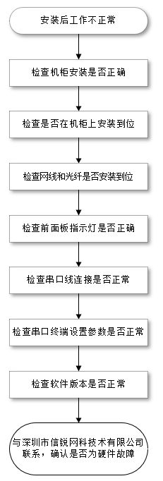

4     安装中常见故障处理
    4.1安装故障排查通用流程
图4-1 安装故障排查流程图

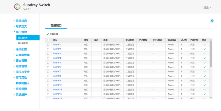

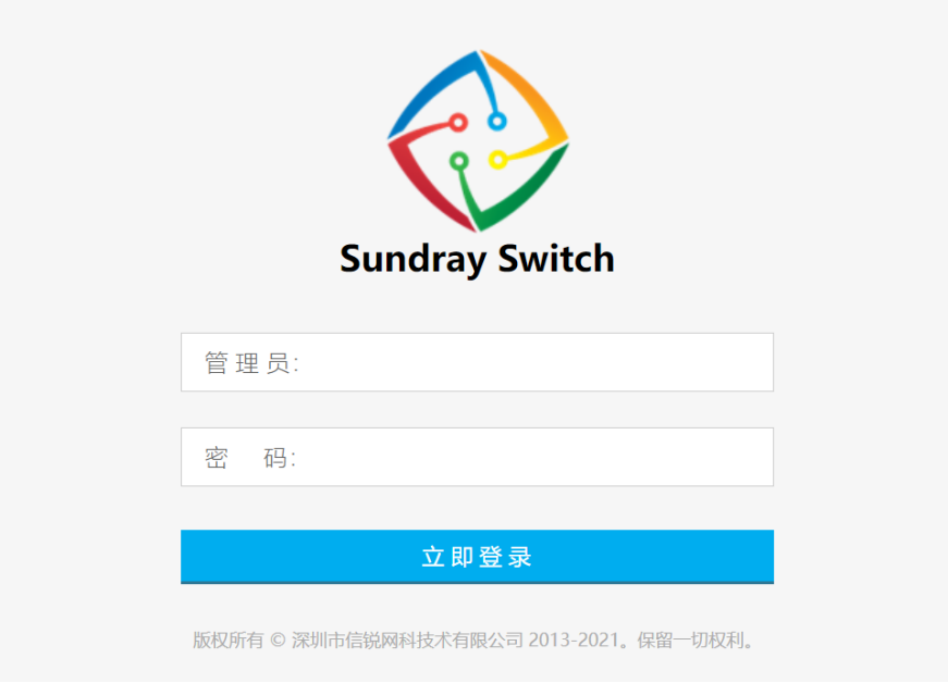

 5.1 WEB 登录
第一次登录时,请确认以下几点:
交换机已正常加电启动,任一数据端口已与管理主机相连;
管理主机已正确安装有线网卡及该网卡的驱动程序、并已正确安装IE 6.0或以上版本 的浏览器;
设置PC本地连接IP地址为192.168.1.X,X为2~254中任意整数,子网掩码为: “255.255.255.0,默认网关为192.168.1.10,如图5-1所示。
图5-1 本地连接
打开浏览器(以IE浏览器为例),在地址栏中输入交换机默认管理地址:2.6版本前为 http://192.168.1.10,2.6以及之后版本为https://192.168.1.10;
图5-2 登录
图5-3 交换机管理界面
