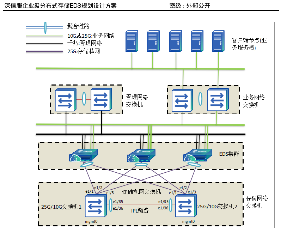

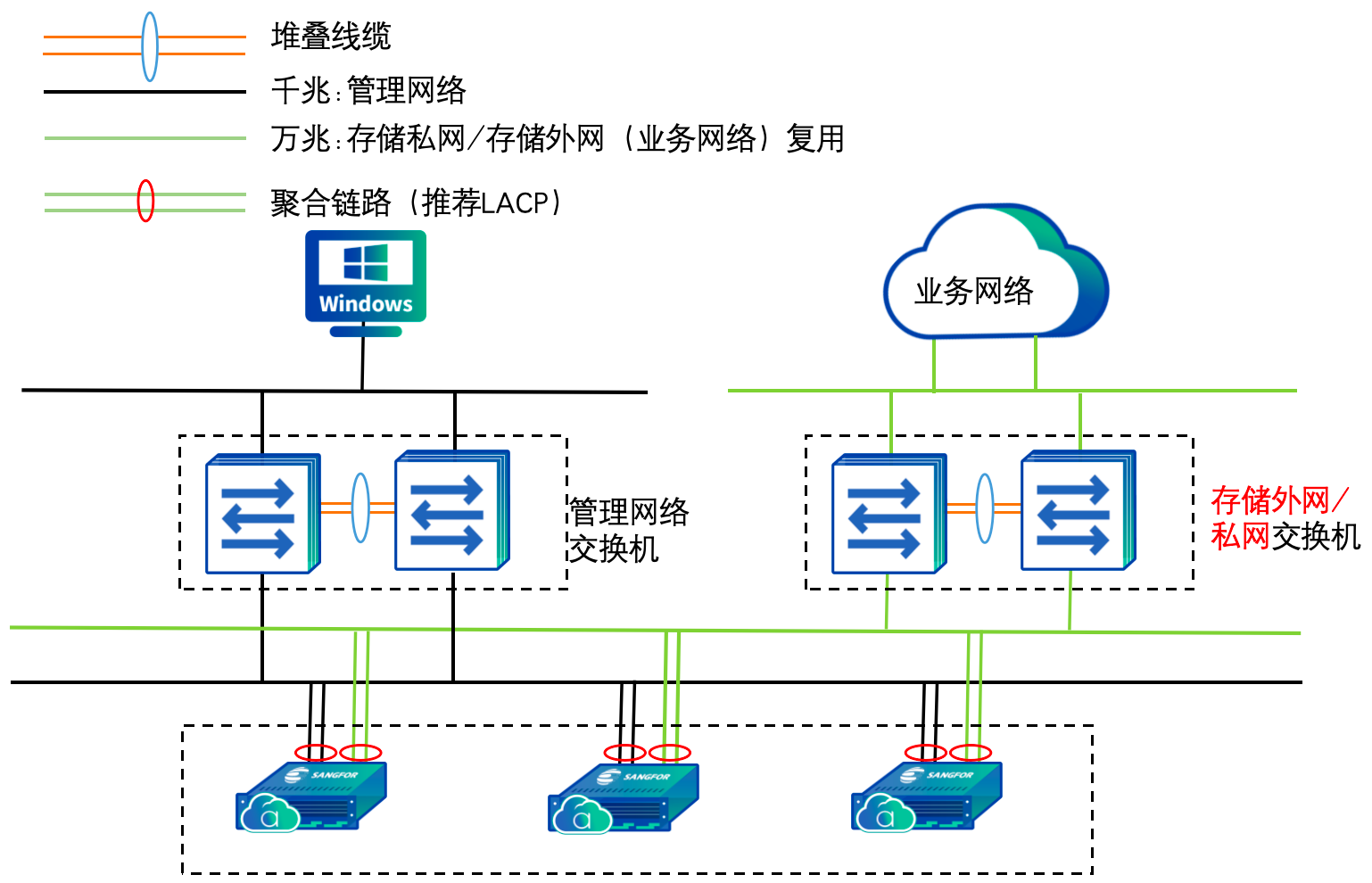

1.1 EDS小规模组网
1.1.1 方案概述
该方案使用4台信锐安视交换机做接入,组建2组堆叠系统,分别供管理网络、存储外网/私网使用。堆叠完成后,EDS上的接口选择“LACP模式聚合,根据四层信息进行负载(Mode: 4)”聚合模式,如下图所示:
对应交换机端口配置LACP主动模式聚合口,负载方式选择:“源IP地址与目的IP地址+端口”的四层负载;超时时间选择“短超时(3s)”,如下图所示:
1.1.2 方案拓扑
1.2 EDS标准组网
1.2.1 方案概述
该方案需要使用到6台信锐安视交换机,组建3组堆叠,一组堆叠交换机供管理网络使用,一组堆叠交换机供业务网络使用、一组堆叠交换机存储私网网络使用。堆叠完成后,EDS上的接口选择“LACP模式聚合,根据四层信息进行负载(Mode: 4)”聚合模式,如下图所示:
对应交换机端口配置LACP主动模式聚合口,负载方式选择:“源IP地址与目的IP地址+端口”的四层负载,超时时间选择“短超时(3s)”,如下图所示:
1.2.2 方案拓扑

1.3.2 RDMA方案概述
深信服企业级分布式存储EDS设计方案网络主要分为3个网络,分别是千兆管理网络、10G/25G业务网络(外网)和25G存储私网三种,其中RDMA功能最核心应用在EDS的25G存储私网中。

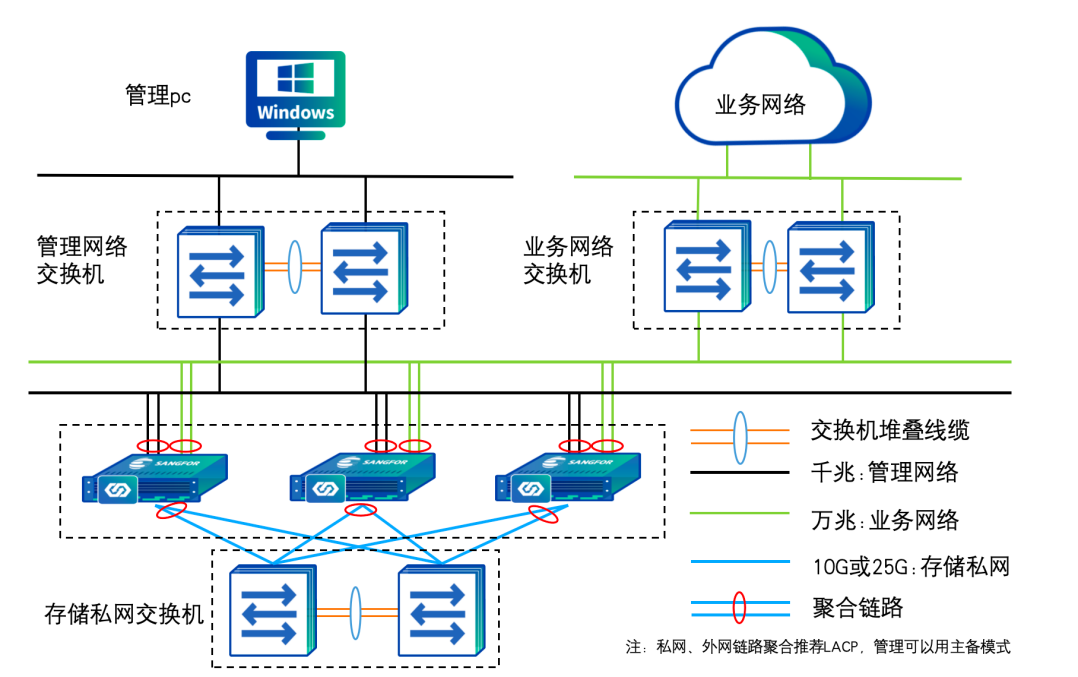

1.3.3 RDMA拓扑
25G存储私网主要由两台信锐堆叠设备和三台EDS服务器组成。EDS服务器集群配置LACP聚合口,分别连接信锐堆叠设备的主机和备机,形成设备级的冗余备份。具体为:
EDS服务器1通过lacp链路聚合分别连接Stack设备主机和备机的Te1端口,
EDS服务器2通过lacp链路聚合分别连接Stack设备主机和备机的Te25端口,
EDS服务器3通过lacp链路聚合分别连接Stack设备主机和备机的Te48端口。

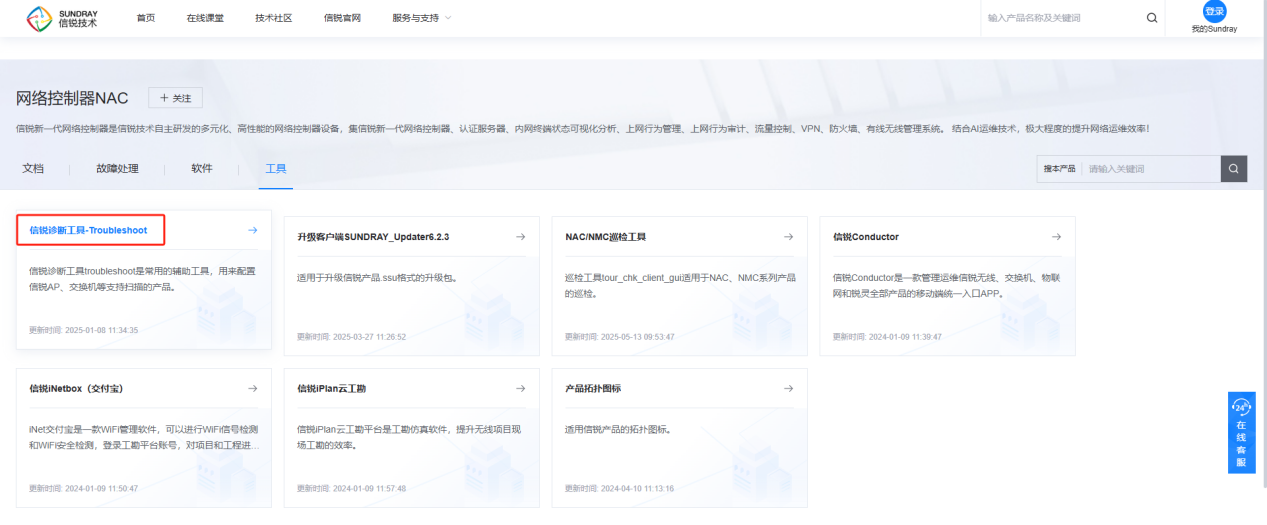

1)下载工具
电脑访问 https://support.sundray.com/productTool/list?product_id=7  ,找到 信锐诊断工具Troubleshoot进行下载。
注意:下载时需要同时将 WinPcap 官方软件下载下来,此插件需要配合诊断工具使用,电脑如果没有安装 winpcap 插件时,AP 诊断工具是无法使用的,需要先安装 winpcap 官方软件后才可以运行,如果安装了 winpcap 软件的就可以忽略此工具。

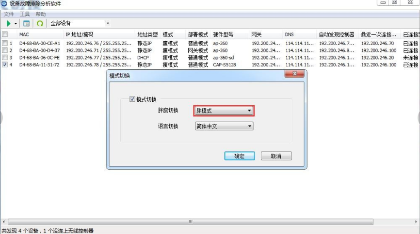

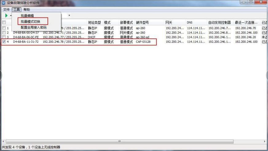

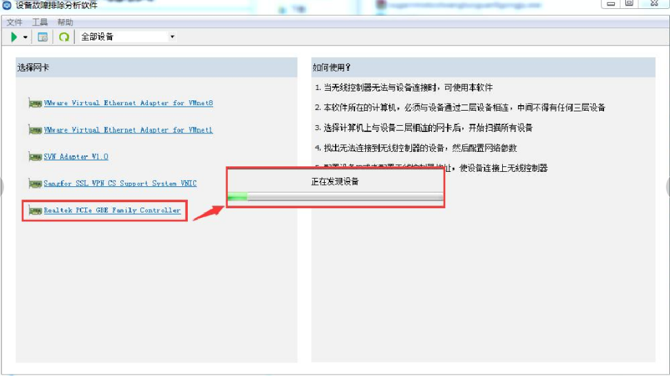

2)扫描安视交换机
下载好工具后,电脑的有线口直连安视交换机的任意电口(若为全光口设备,可通过命令行切换或MGMT口访问页面进行胖模式切换),然后在诊断工具中选择电脑的有线网卡进行扫描。
注意:在扫描时需要“正在发现设备”读条读取完才可以,如果读条没有正常显示或读取完需要重新在电脑上安装一下 winpcap 插件。
在扫描到安视交换机后,选中安视交换机,点击【工具】→【批量模式切换】进行胖瘦切换

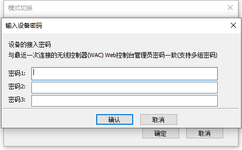

注意:点击模式切换后,会弹出输入密码的对话框的话,如下图,可以根据情况使用以下三个密码。
A、如果是新拿到的交换机,可以使用——admin或者beyondos1
B、如果是已经激活过的交换机,使用激活控制器的web页面登录密码。
输入密码之后安视交换机就会重启,重启后就会切换到胖模式。

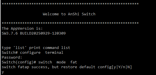

命令行切换胖模式
连接串口(波特率默认均为115200,框设备需要连接到主角色主控板的串口)访问交换机命令行。
输入configure terminal,然后输入当前交换机密码进程config模式。
输入switch mode fat,选择y切换胖模式,切换完成后设备自动重启,重启后就会切换到胖模式。

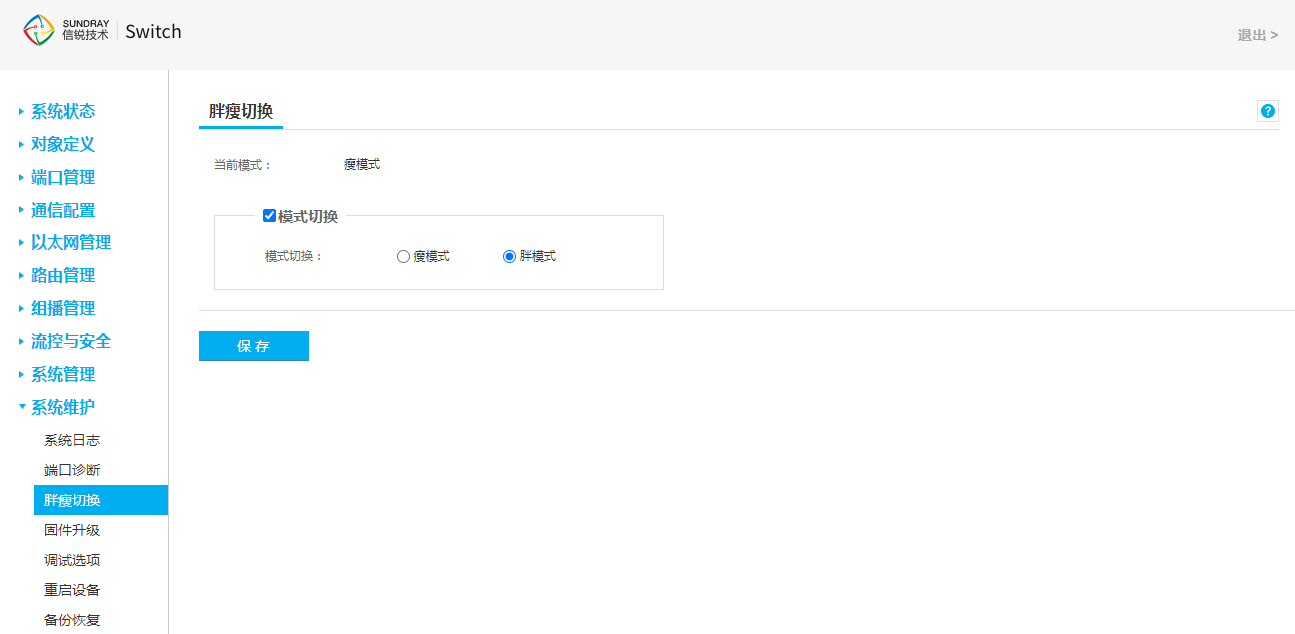

登录页面切换胖模式
交换机MGMT管理口的默认IP地址为192.168.0.1/24,电脑连接MGMT管理口可登录到交换机页面。
【系统维护】-【胖瘦切换】页面中可选择切换交换机模式为胖模式,保存配置后交换机会自动重启,重启后就会切换到胖模式。

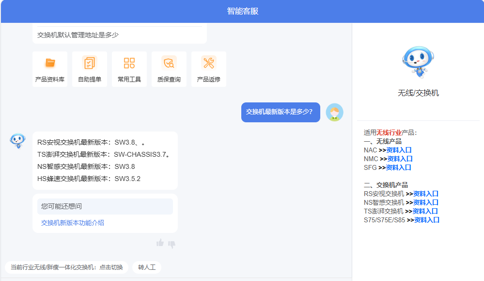

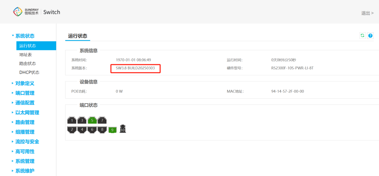

2.2.3、查看交换机版本
登录交换机web页面后,首先查看交换机的软件版本,建议升级到最新的软件版本(目前最新版本为SW3.8)。最新版本相比于低版本,解决了较多已知问题。
• 说明:如果需要搭配EDS开启RDMA功能,需要使用指定型号交换机并升级到支持无损网络功能的版本。
交换机最新版本可通过在线机器人查询: https://www.sundray.com.cn/service/entrance.html

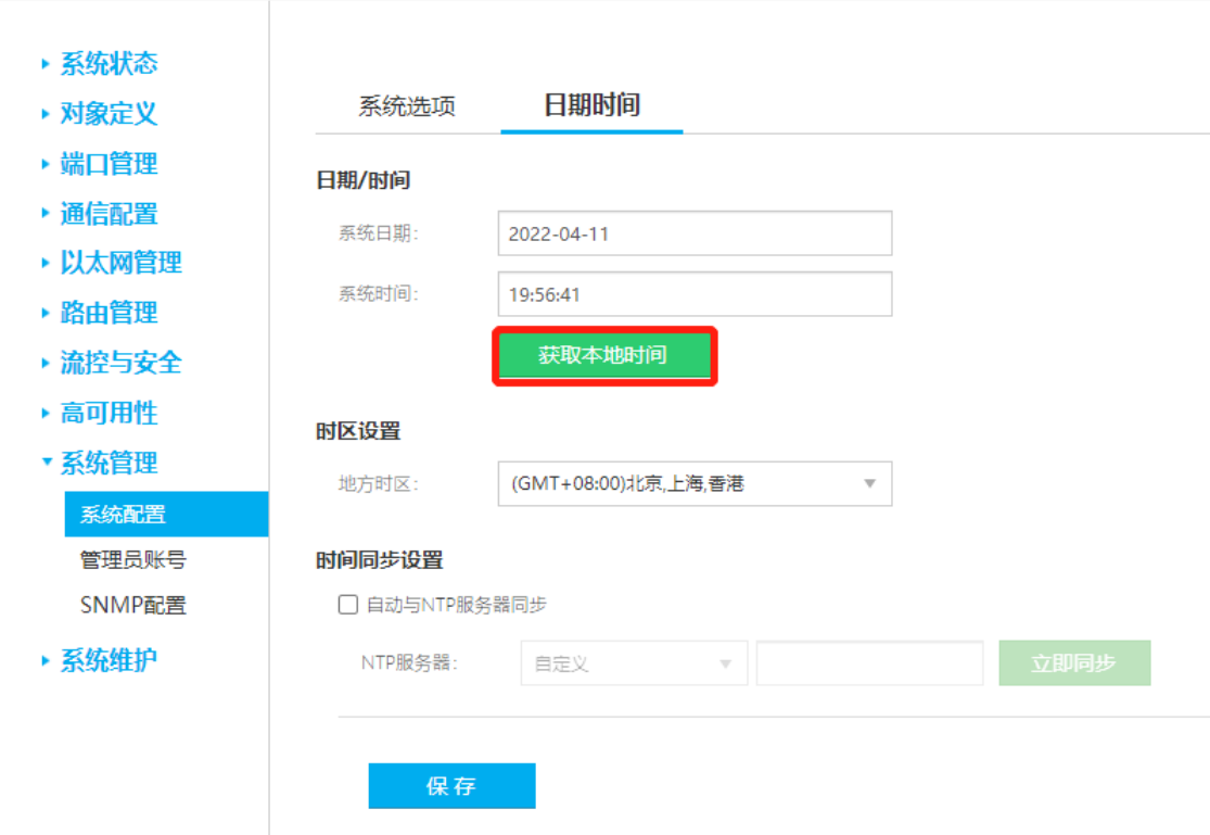

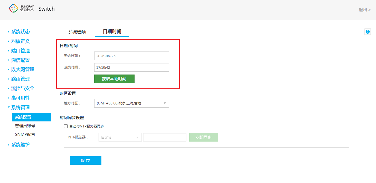

2.2.4、查看交换机时间
在【系统管理】→【系统配置】里,获取本地时间,将两台交换机的时间同步。

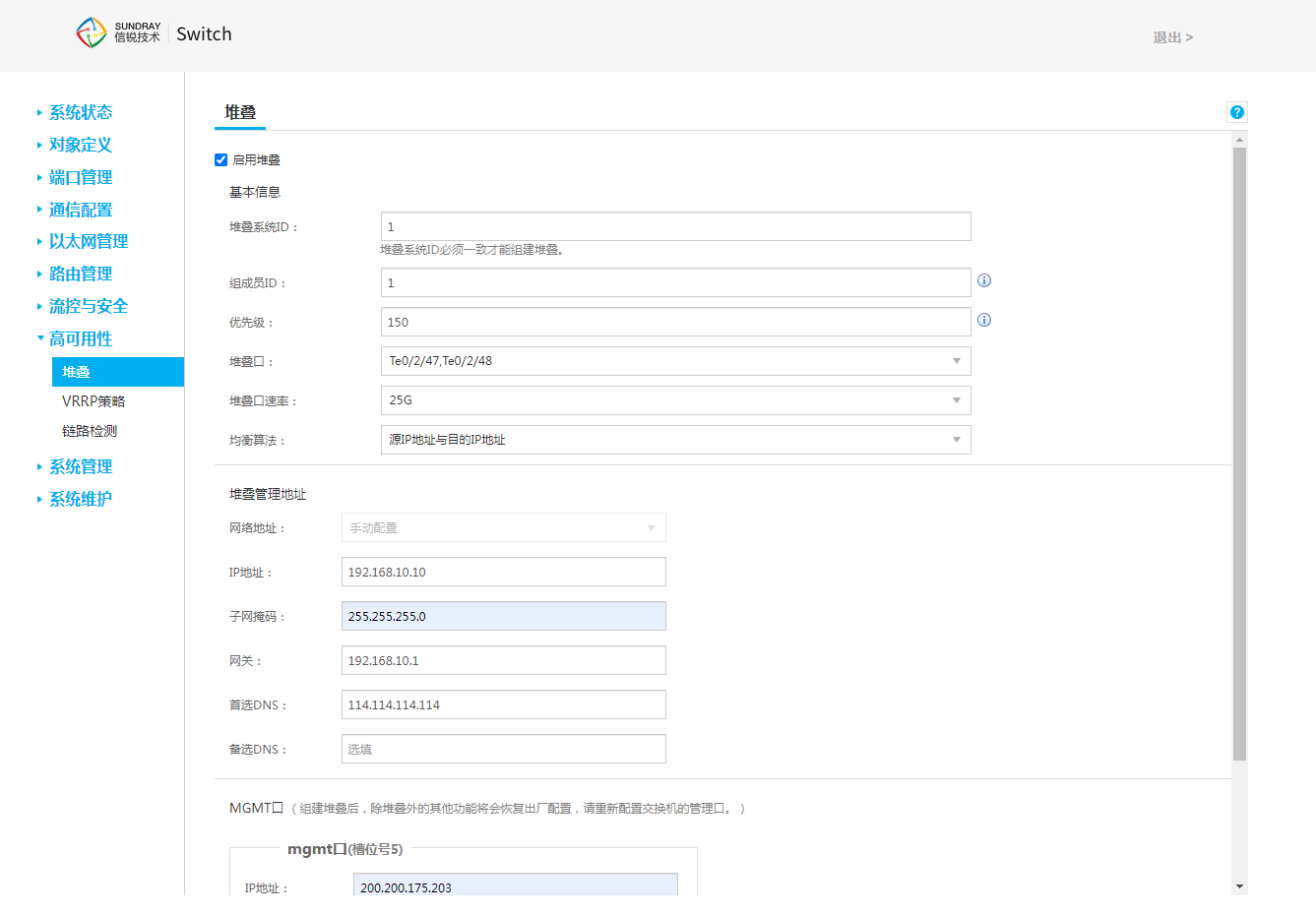

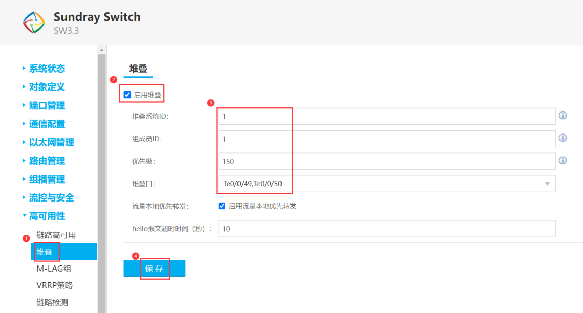

步骤1:堆叠主机启用
登录计划要作为堆叠主机的交换机。
在【高可用性】→【堆叠】里,勾选【启用堆叠】,按照如下配置进行:
堆叠系统ID:1 (主备保持一致即可,推荐配置1)
组成员ID:1 (堆叠完成后显示的端口前缀,如G1/0/1口,堆叠主交换机推荐配置1)
优先级:150 (优先级大的交换机为主交换机,默认100,堆叠主交换机推荐配置150)
堆叠口:选择2个光口 (1个口也能组建堆叠,考虑冗余性,推荐选择2个光口,无需提前配置聚合。RDMA组网中堆叠口同时允许业务流量和协议流量通过,堆叠口的带宽设置的越大越好。)
流量本地优先转发:勾选 (默认勾选。从本设备进入的流量,优先从本设备上相应的TRUNK成员口转发出去;如果本设备相应的接口故障,那么就从对端堆叠成员设备的接口转发出去)
Hello报文超时时间(秒):10 (超时时间内,备机未收到主机发送的保活报文,会自动升级为主机)

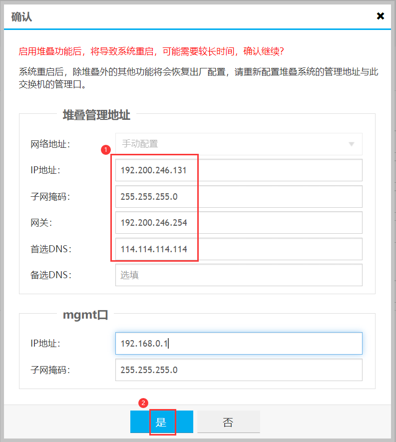

步骤2:配置堆叠主机管理地址
点击堆叠保存后会自动弹出配置界面,此处举例:192.200.246.131,实际管理IP以前期规划的管理地址为准。然后点击是,交换机会自动重启,重启后登录密码会恢复为初始密码admin。

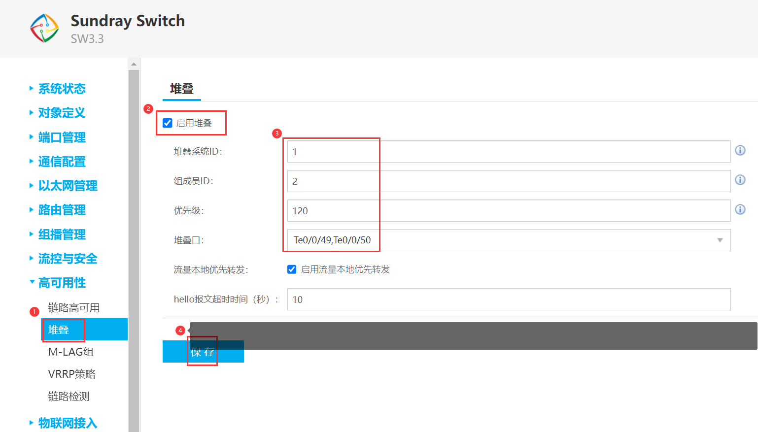

步骤3:堆叠备机启用
登录计划要作为堆叠备机的交换机。
组成员ID:2 (堆叠完成后显示的端口前缀,如G2/0/1口,堆叠备交换机推荐配置2)
优先级:120 (优先级大的交换机为主交换机,默认100,堆叠备交换机推荐配置120)
堆叠口:选择2个光口 (1个口也能组建堆叠,考虑冗余性,推荐选择2个光口,无需提前配置聚合,需要选择与主机相同速率模式的光口)
流量本地有线转发:勾选 (默认勾选。从本设备进入的流量,优先从本设备上相应的TRUNK成员口转发出去;如果本设备相应的接口故障,那么就从对端堆叠成员设备的接口转发出去)
步骤4:配置堆叠备机管理地址
点击堆叠保存后会自动弹出配置界面,IP地址需与主交换机配置一致。此处举例:192.168.246.131,实际管理IP以前期规划的管理地址为准。然后点击 是,交换机会自动重启,此时再将堆叠口连接上,等待设备重启后,会自动协商堆叠主备模式,完成堆叠。

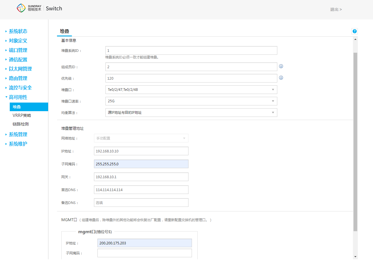

步骤2:堆叠备机启用
登录计划要作为堆叠备机的交换机。
堆叠口速率:仅使用TS79-LC-48X-NE线卡端口时可选择25G或10G速率,堆叠主备机均为该型号线卡时选择25G。
均衡算法:源IP地址与目的IP地址
堆叠管理地址:管理vlan的IP地址,配置IP与主机保持一致,实际IP以前期规划的管理地址为准。
MGMT口:主控管理口地址,实际IP以前期规划为准。

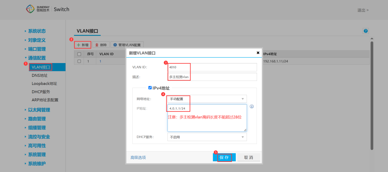

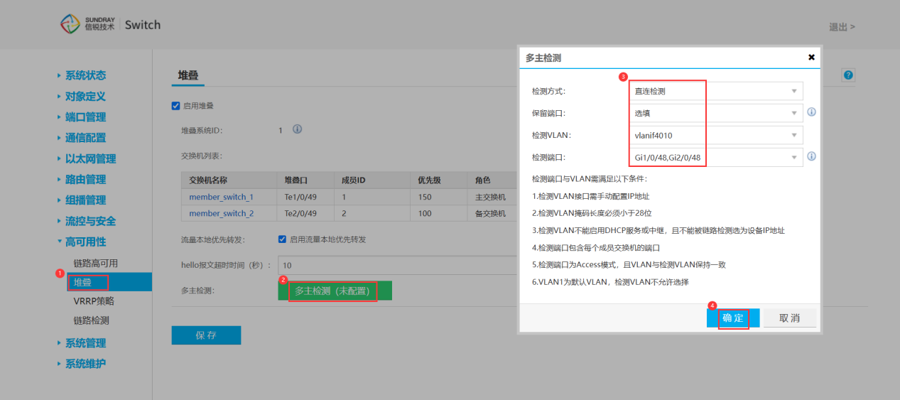

2.4 配置多主检测(需额外的2个独立端口)
1、在【通信配置】→【VLAN接口】页面,点击新增。在弹出的窗口勾选VLAN属性,选择端口模式,填入规划好的VLAN,此处举例:vlan4010,实际多主检测的vlan以前期规划的vlan为准。点击确定。
2、在【高可用性】→【堆叠】→【多主检测】里,按照如下配置进行:
检测方式:直连检测 (默认选择直连检测。直连检测选择的检测端口需要覆盖所有的堆叠成员,每个成员只能选择一个端口)
保留端口:留空 (默认保留堆叠口、多主检测口,以及堆叠主交换机上的业务口,关闭堆叠备交换机上的业务口)
检测vlan:选择前面新增的多主检测vlan (和业务不冲突的vlan)
检测端口:选择2个口 (两台交换机各出一个独立的口,用一根网线或光纤互联)
注意:检测端口无需提前配置,选中端口提交后会出现弹窗提示“自动修改选中端口的模式与vlan信息”,点击确认即可。检测端口会自动变成access vlan 4010(多主检测vlan)。
3、将两台交换机的多主检测端口,用一根网线或光纤连接起来,多主检测配置完成。

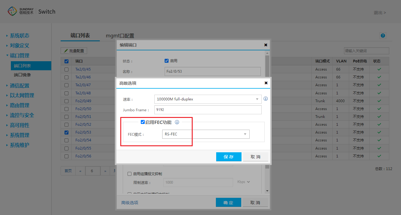

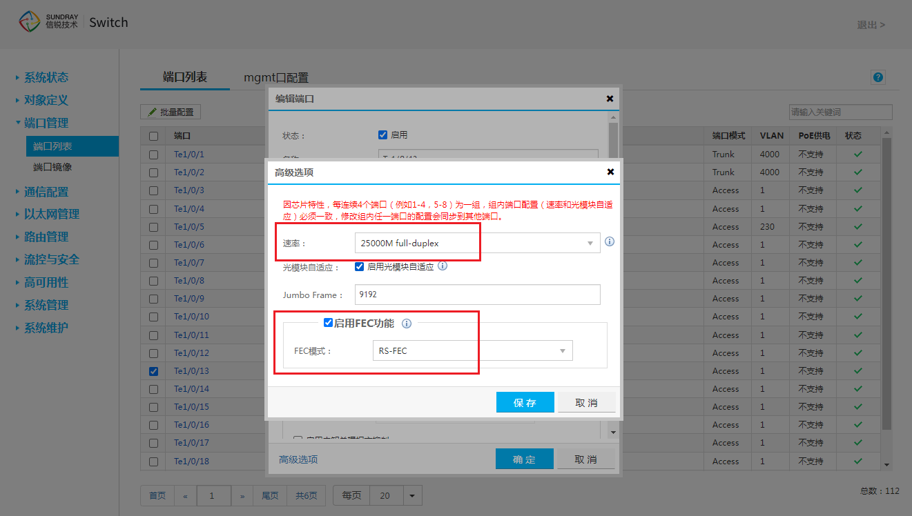

2.5 端口FEC配置
25G、100G速率端口支持FEC功能,开启后可提升链路稳定性减少丢包。在两边设备均支持的情况下FEC支持RS-FEC与BASE-R FEC两种模式,启用端口FEC前需要先确认对端设备对接的端口是否有开启FEC配置,开启的FEC模式是哪种。25G、100G端口只有在FEC的开关、模式配置完全一致的情况下才能与对端设备协商成功。
25G端口配置FEC功能,编辑单个端口,在端口高级选项中勾选FEC开关并选择开启的FEC模式,模式与对端设备的端口FEC配置保持一致。只有在速率协商为25G时FEC功能才会生效。
100G端口配置FEC功能,编辑单个端口,在端口高级选项中勾选FEC开关并选择开启的FEC模式,模式与对端设备的端口FEC配置保持一致。
注意:
1、NS6820-56CQ-EI-48V的25G、100G端口默认开启了RS-FEC模式,RS6800-56CQ-EI-48V和TS7905的25G默认为禁用FEC,100G默认为开启RS-FEC模式。在连接端口时需要先确认对端设备的FEC模式,并进行修改。
2、修改端口FEC模式的操作需要在端口配置为链路聚合前进行修改。

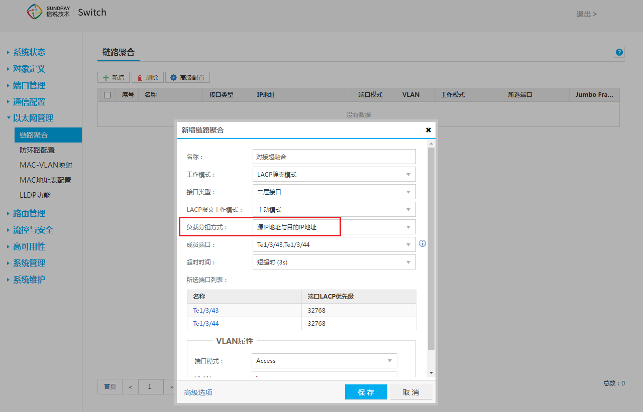

2.6 按照规划配置聚合口

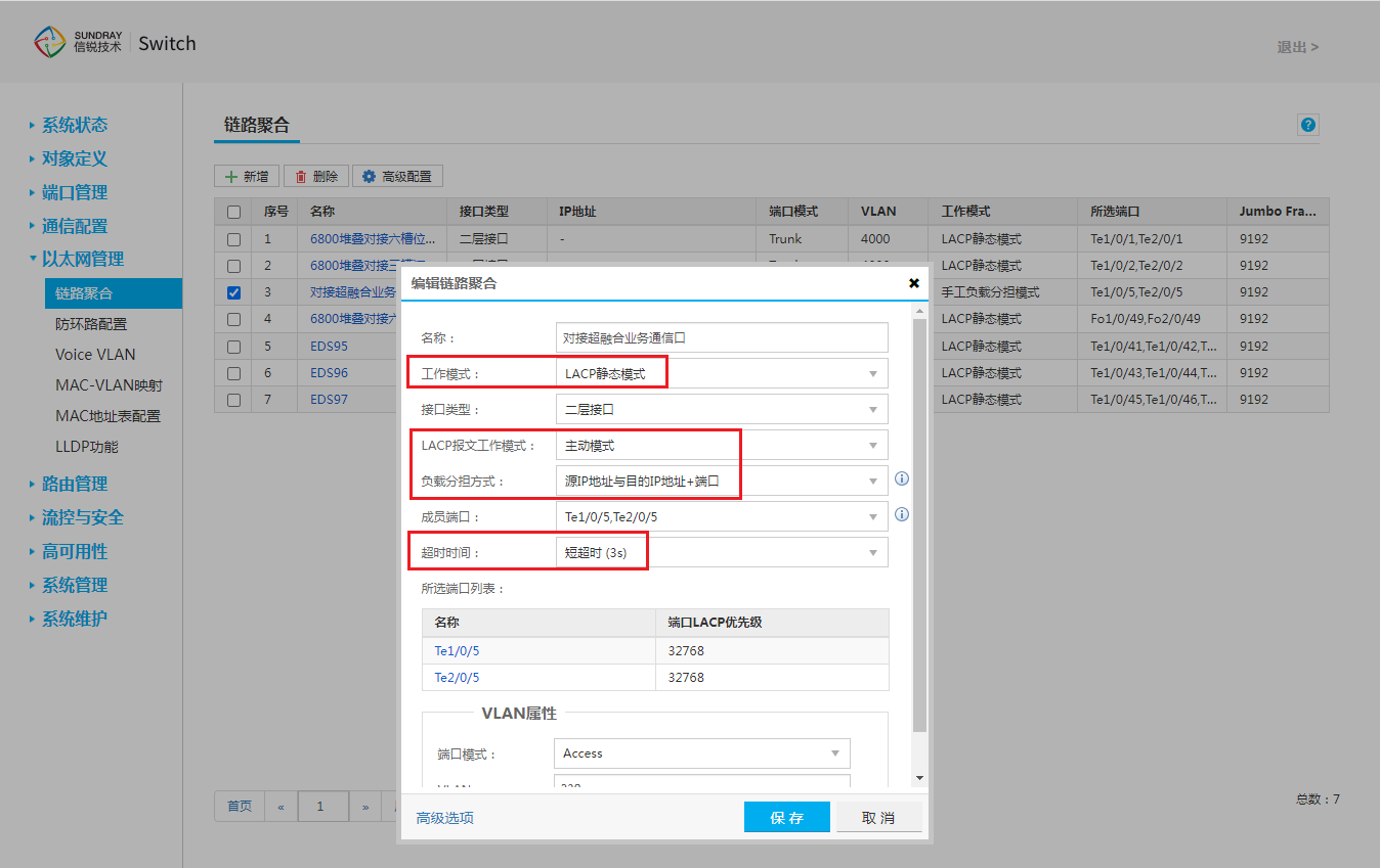

2.6.1 交换机聚合口配置

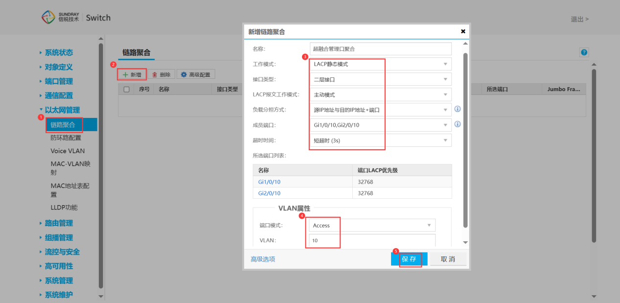

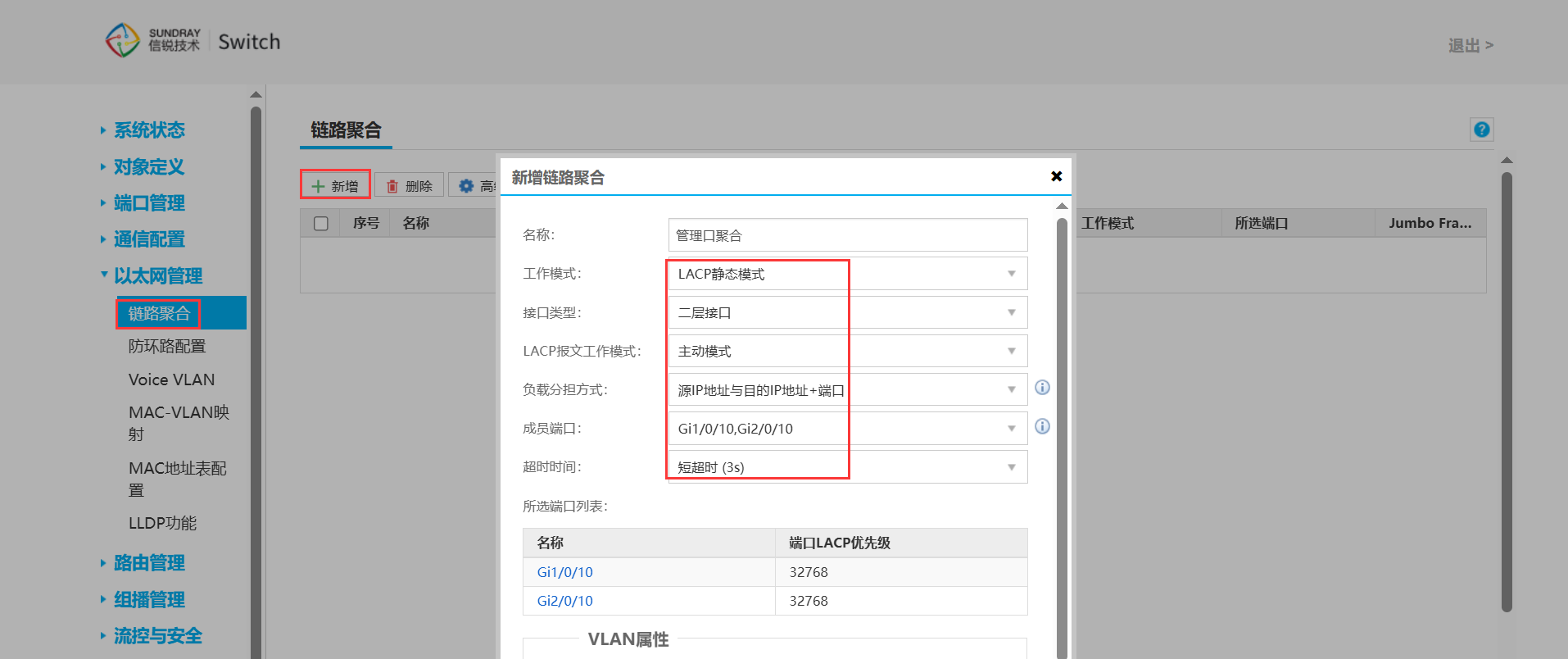

堆叠组网的A、B交换机,对外就是一台交换机,一个管理页面。堆叠完成后,需要按照前期规划的组网方案,配置对应网络平面的聚合口(在EDS场景下,就是各网络平面对应交换机的端口)。
在【以太网管理】→【链路聚合】页面,点击新增。在弹出的窗口,选择GE1与GE2口,按照如下配置进行:
工作模式:LACP静态模式
接口类型:二层接口
LACP报文工作模式:主动模式
负载分担方式:源IP地址与目的IP地址+端口
超时时间:短超时(3s)
JumboFrame :默认值为9192
端口模式:access
VLAN:10

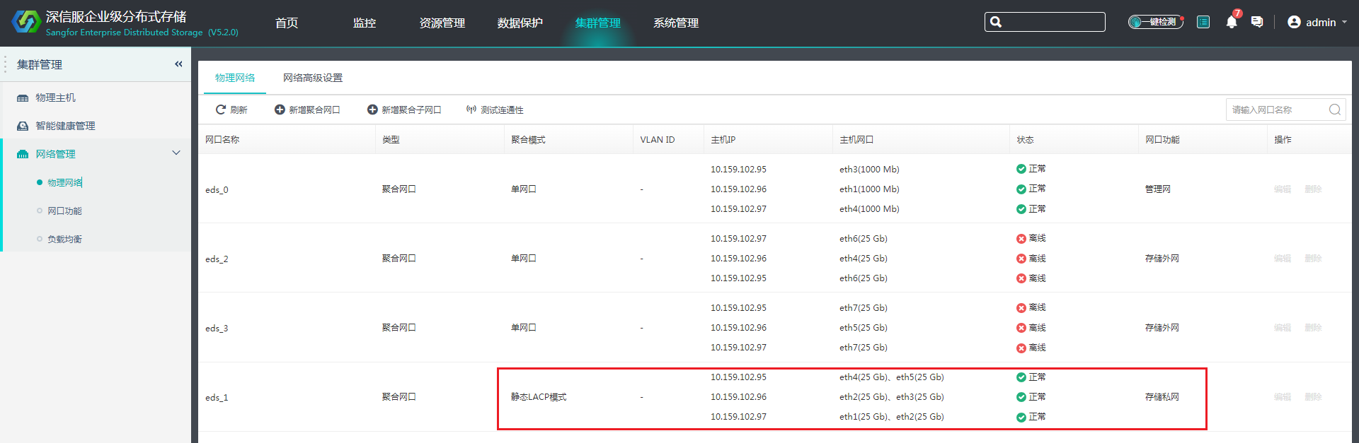

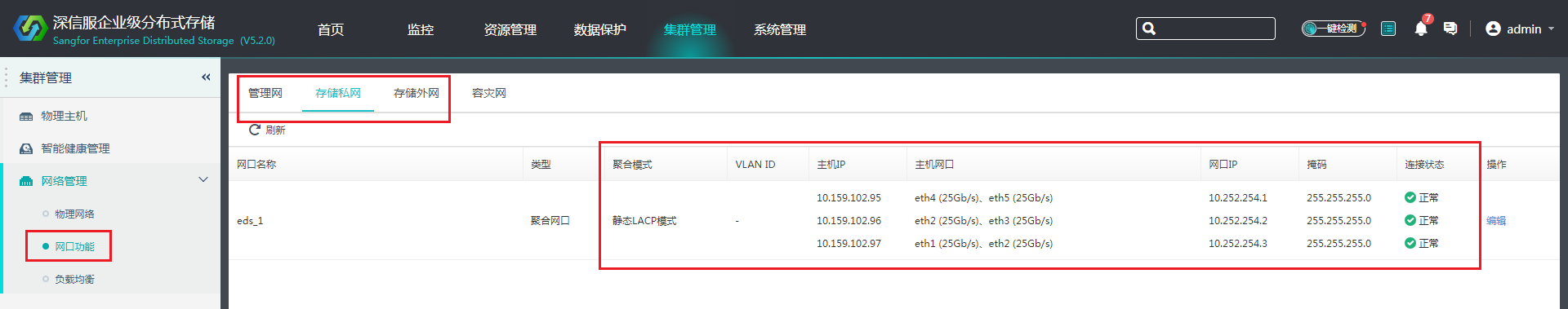

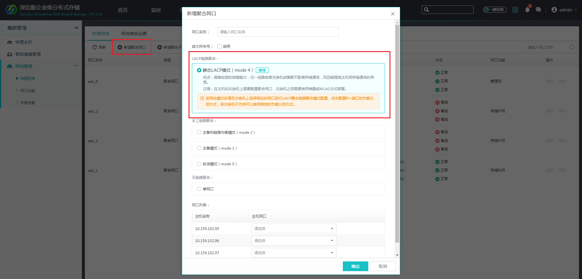

2.6.2 EDS聚合口配置

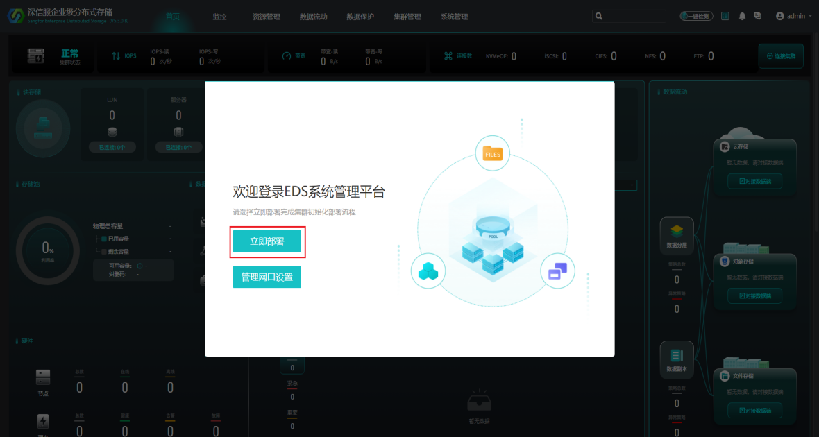

EDS部署集群
集群配置参考EDS产品手册:
https://support.sangfor.com.cn/productDocument/read?product_id=28&version_id=1102&category_id=313447
集群对应的聚合口配置:

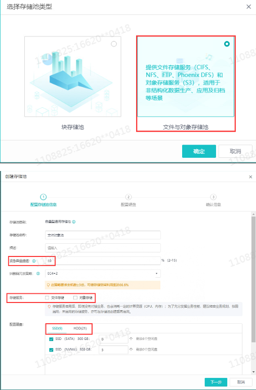

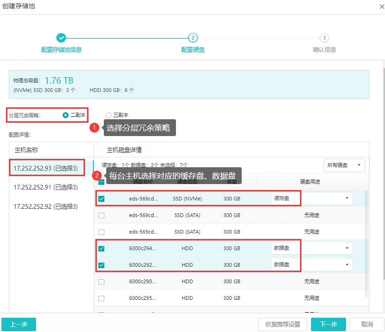

2、配置对象存储的存储池

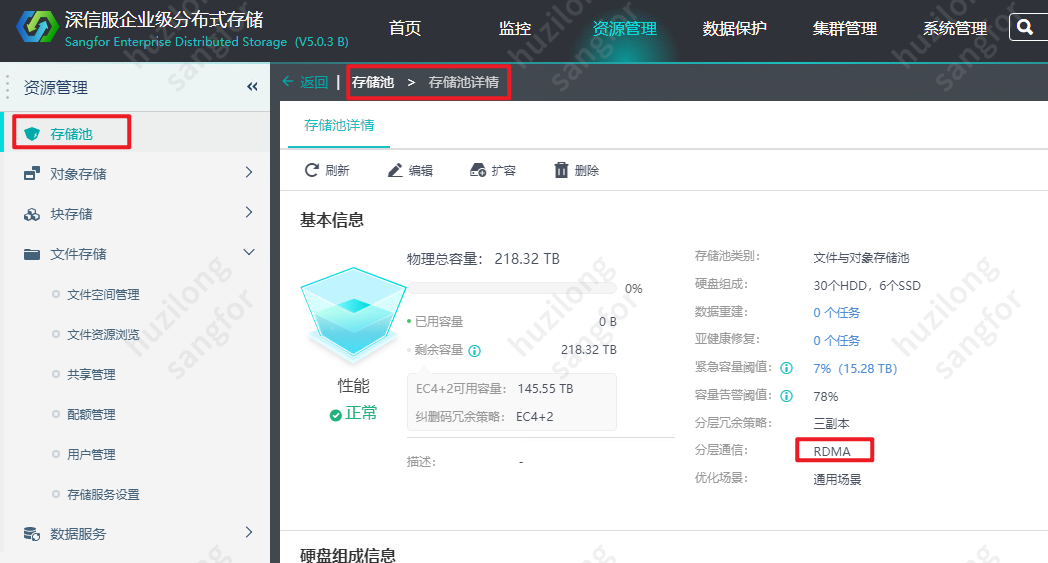

3、查看[资源管理]>[存储池] 的界面中,创建存储池,分层通信选择RDMA模式。

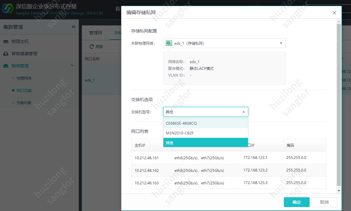

4、点击[集群管理]>[网口功能]>[存储私网]的界面中配置聚合口,交换机型号选择为使用的型号。

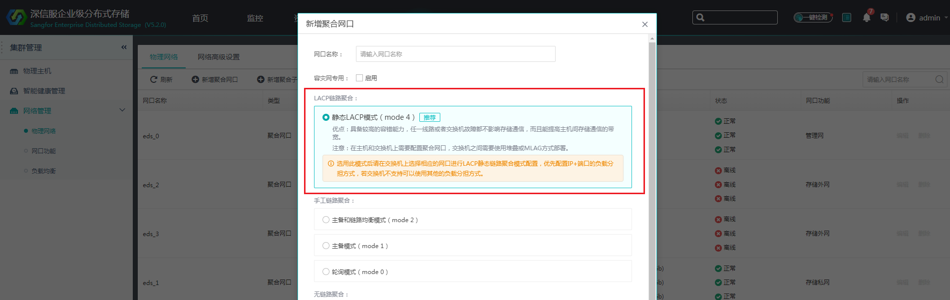

5、EDS集群对应的聚合口配置:

2.7.2 交换机聚合口配置
配置跨设备聚合口,在【以太网管理】->【链路聚合】中配置。
• 工作模式设置为LACP静态聚合
• LACP报文工作模式选择为主动模式
• 负载分担方式设置为源IP地址与目的IP地址+端口;服务器侧配置为LACP聚合+mode 4模式;
• 成员端口配置时分别选择在堆叠主机和备机上的端口,这样可以实现设备级的冗余备份;
• 超时时间:短超时(3s)
• Jumbframe保持默认9192即可,若修改值必须大于等于4500;
• VLAN属性按规划配置进行修改

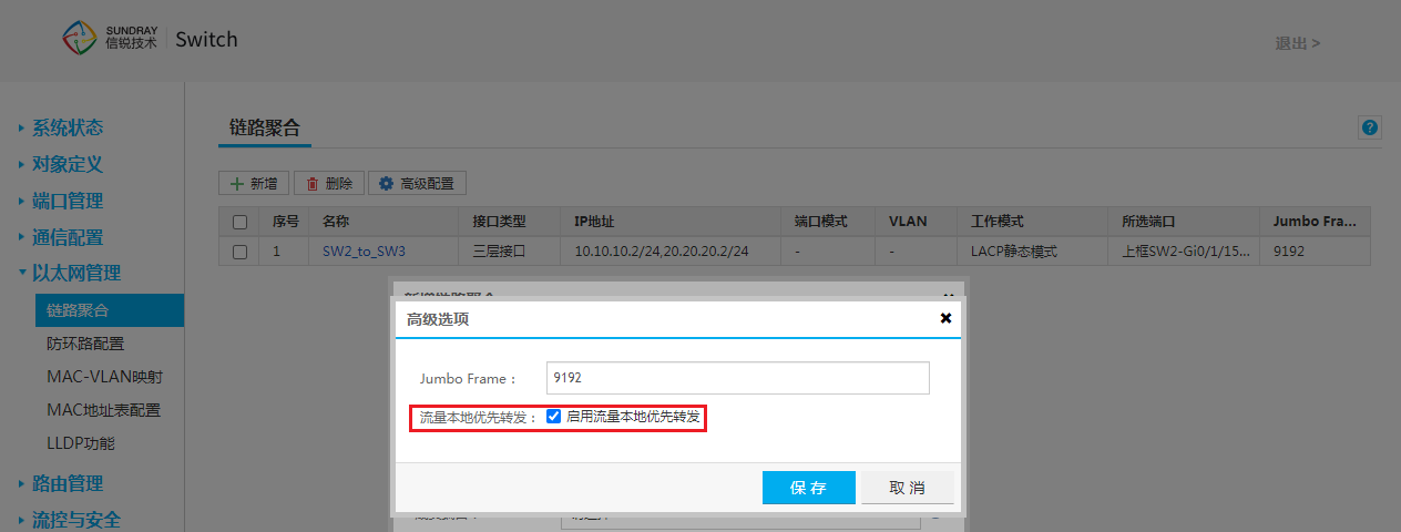

• SW-CHASSIS3.8.3框式设备负载分担方式设置为源IP地址与目的IP地址;需要链路聚合高级选项中开启流量本地优先转发,默认为启用状态。
• 说明:SW-CHASSIS3.8.3的框式设备聚合口基于IP的负载分担会默认生效为基于IP+端口的方式,页面配置时选择基于IP的负载分担即可。

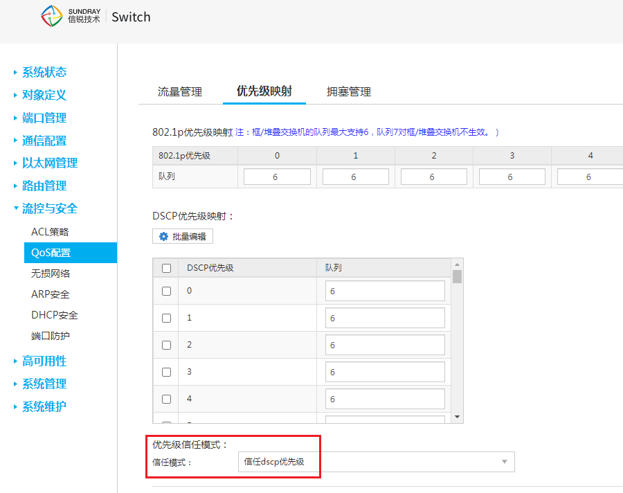

2.7.3 交换机优先级信任模式
【流控与安全】-【QoS配置】-【优先级映射】中选择信任dscp优先级
• 说明:信任模式根据流量类型进行选择802.1p优先级或者DSCP优先级,默认配置为DSCP优先级。

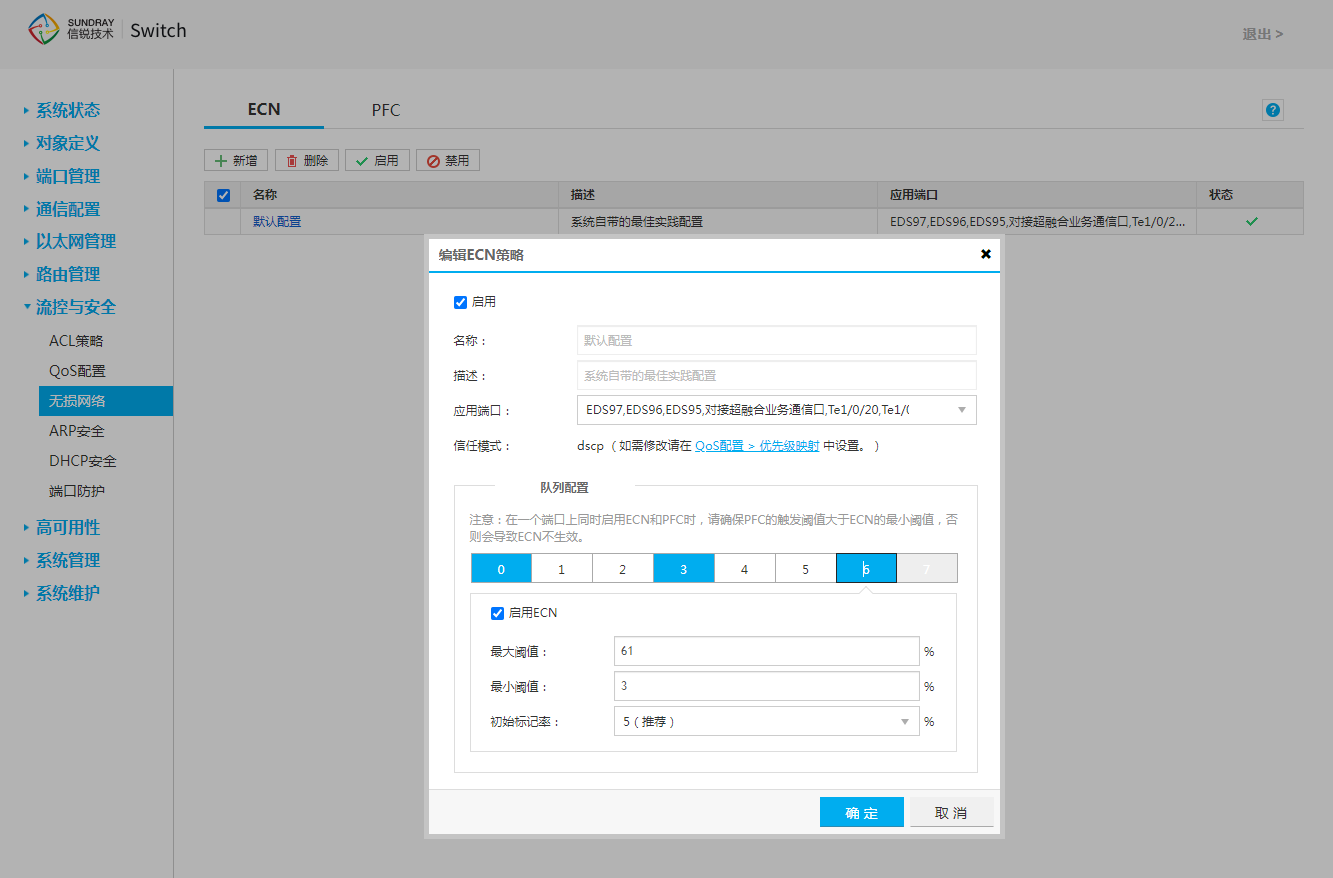

2.7.4 交换机ECN、PFC配置
1、启用ECN功能,在【流控与安全】->【无损网络】中启用ECN功能,需配置以下参数:
• 启用系统自带的“默认配置”策略,并在默认策略中选择服务器连接的端口作为应用端口,端口上配置ECN功能;
• 支持无损网络功能型号交换机均内置了对应型号的ECN“默认策略”,推荐直接启用对应型号的“默认策略”并选择应用与服务器连接的端口即可。
• 可根据实际流量优化配置值;例如在分布式存储场景业务中,同步提高最小阈值和最高阈值,提供更大的缓存可明显改善性能;在计算密集型场景业务中,同步降低最小阈值和最高阈值,提供更低的转发时延可明显改善性能。
• 在一个端口上同时启用ECN和PFC时,请确保PFC的触发阈值大于ECN的最小阈值,否则会导致ECN不生效。

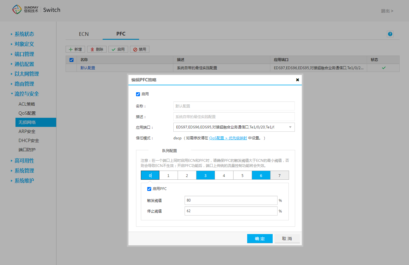

2、配置PFC功能,在【流控与安全】->【无损网络】中启用PFC功能,需配置以下参数:
• 启用“默认配置”策略,并在默认策略中选择服务器连接的端口作为应用端口,端口上配置PFC功能;
• 支持无损网络功能型号交换机均内置了对应型号的PFC“默认策略”,推荐直接启用对应型号的“默认策略”并选择应用与服务器连接的端口即可。
• 可根据实际流量优化配置值;例如提高PFC的触发阈值,避免触发Xoff帧导致降速;或者增加ECN最大阈值到PFC触发阈值之间的间距,避免拥塞发生时,报文流量大幅突降。

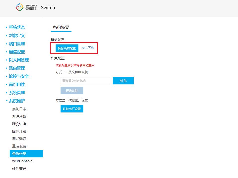

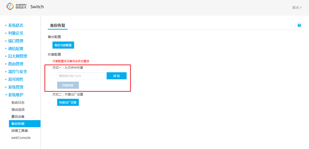

2.8 备份交换机配置(必做)
2.8.1 备份配置
在【系统维护】->【备份恢复】,点击“备份当前配置”后点击下载即可将配置文件下载保存在电脑上。
2.8.2 恢复配置
交换机配置完成之后可以将配置备份保存下来,由于以下情况出现问题时,可以快速恢复备份下来的配置:
1、设备损坏或丢失,需要更换全新的硬件设备;
2、设备误配置,例如误配置了某些基础功能
注意:配置文件只能在相同硬件型号和相同软件版本的交换机中导入。堆叠配置需要堆叠ID、成员ID、堆叠口与配置完全一致才可导入。框配置需要每个槽位的型号与配置完全一致才可导入

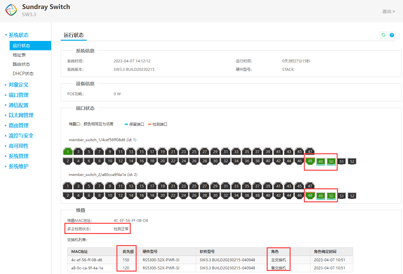

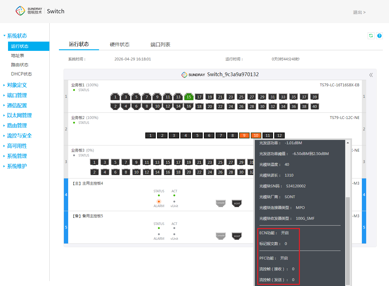

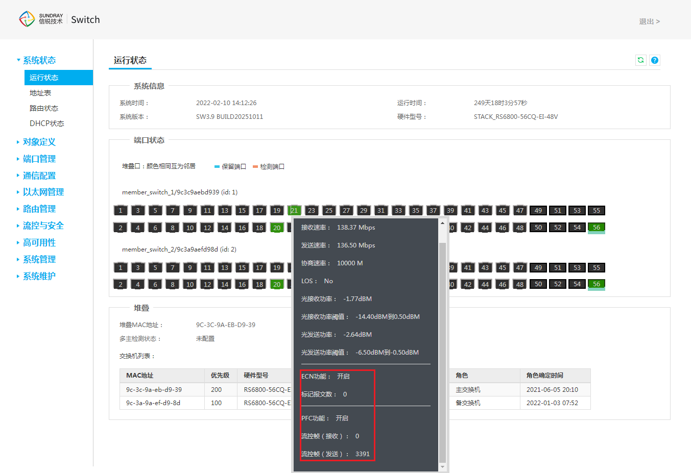

 3.1.1 堆叠状态检查

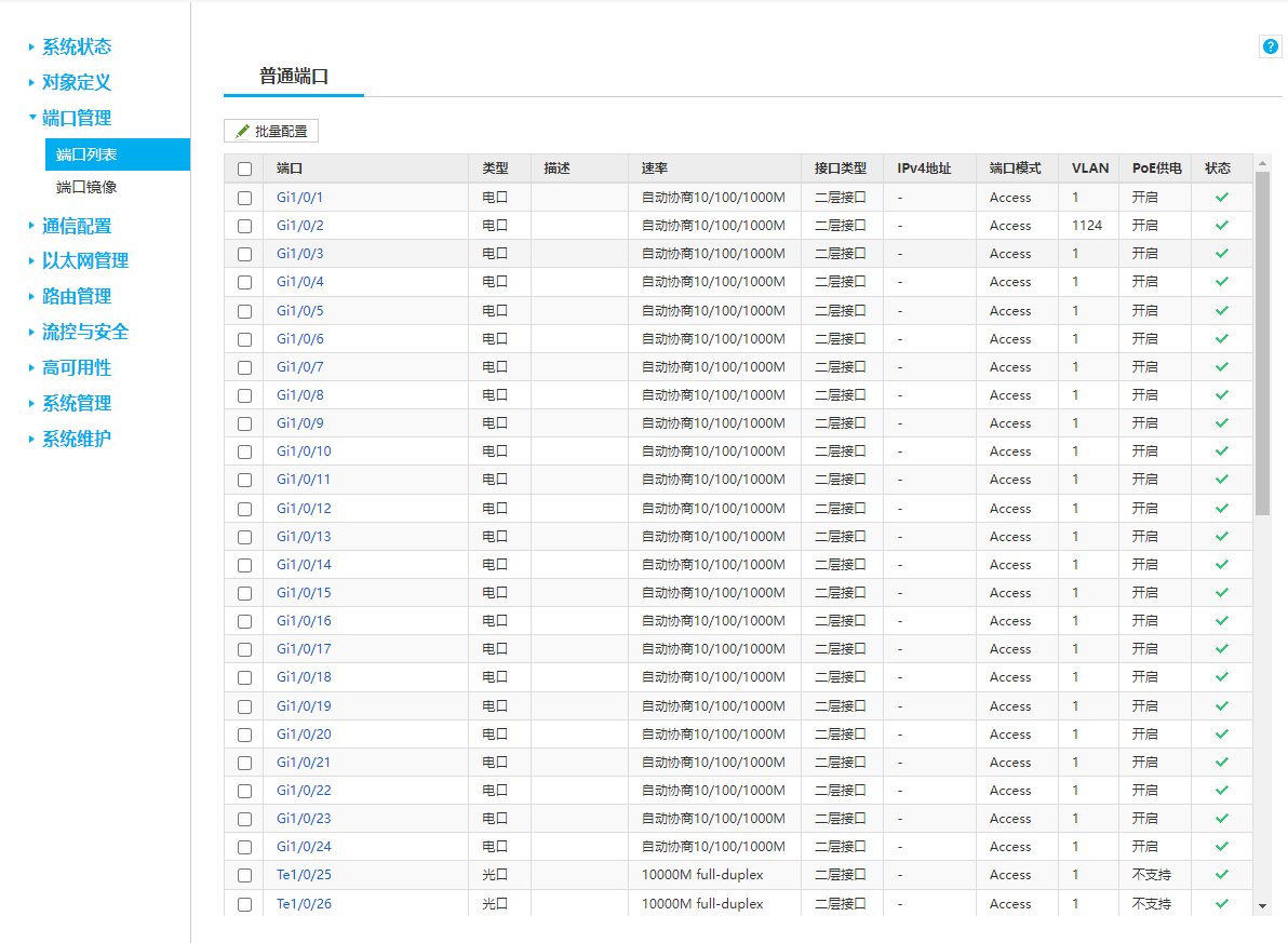

在【系统状态】→【运行状态】页面,查看交换机堆叠状态:堆叠口与多主检测端口状态正常、主备机优先级正常,堆叠协商成功。
端口列表可以看到两台堆叠设备的所有端口信息,端口名称也改变,主交换机上的接口为1/0/x,备交换机上的接口为2/0/x。
3.1.2 堆叠系统时间检查
【系统管理】-【系统配置】-【日期时间】中检查时间日期是否同步为本地时间,未同步时需要手动更新。

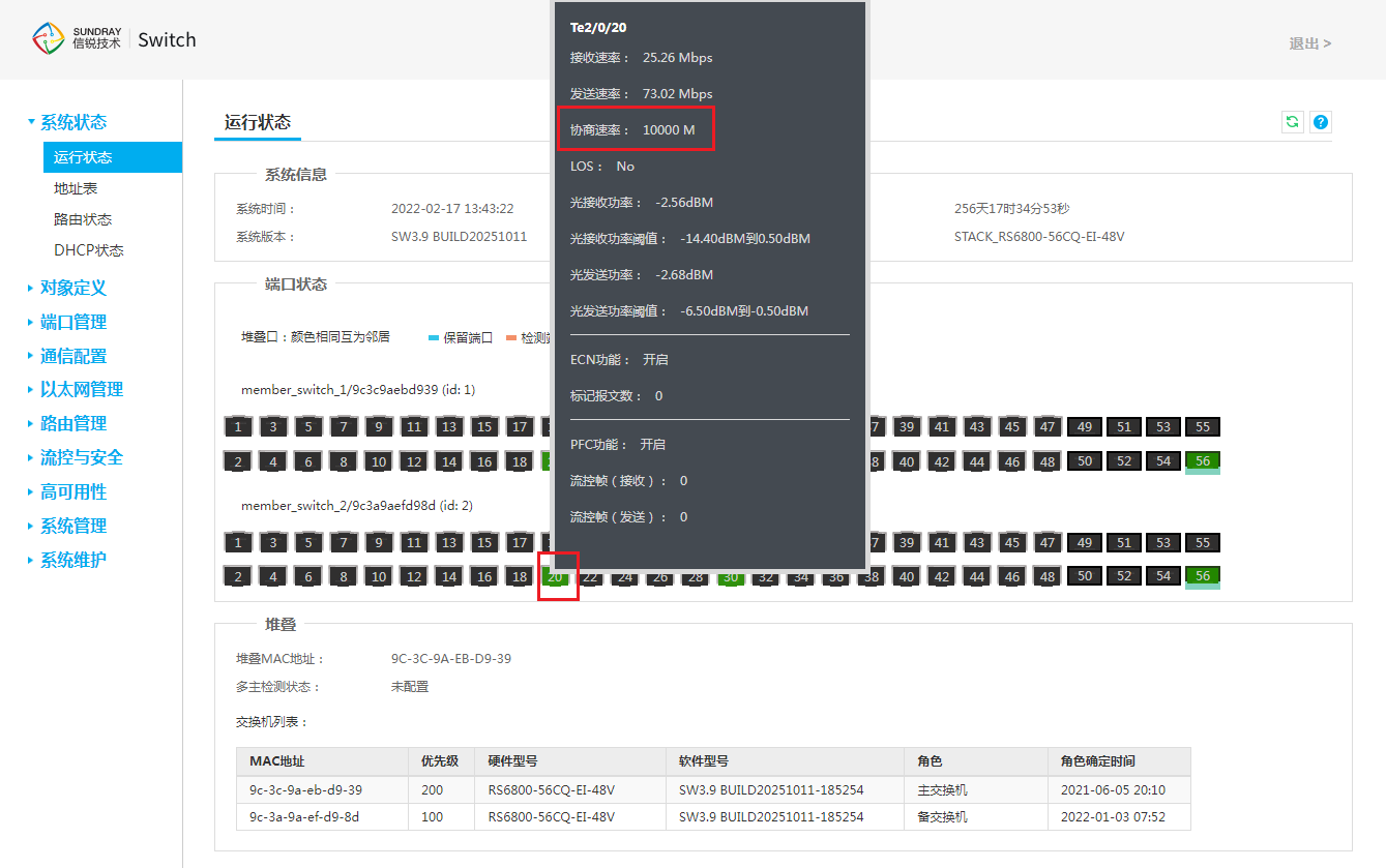

3.1.4 检查端口协商状态
检查交换机连接EDS设备的聚合端口的协商成功状态、协商速率是否正确。具体协商速率以实际部署中为准。
【系统状态】-【运行状态】中查看交换机面板的显示。
检查交换机的端口灯是否正确亮起。
端口协商失败时,可进行以下检查:
1、检查光纤与光模块是否匹配,
2、检查使用的光模块速率与端口配置速率是否一致,
3、检查交换机、EDS两端端口FEC配置开关、模式是否一致。

【系统状态】>【运行状态】中选择相应端口查看状态
盒式设备状态
框式设备
